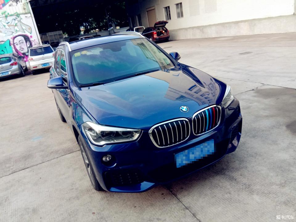

改装前~~

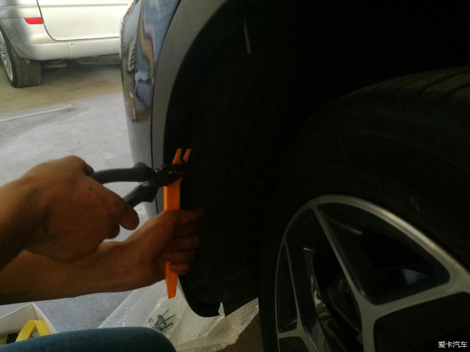

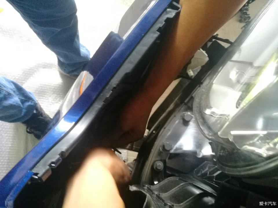

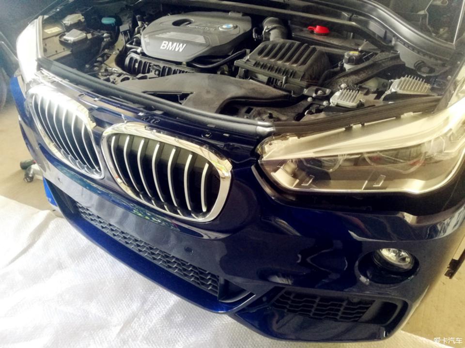

OK,首先拆除前杠

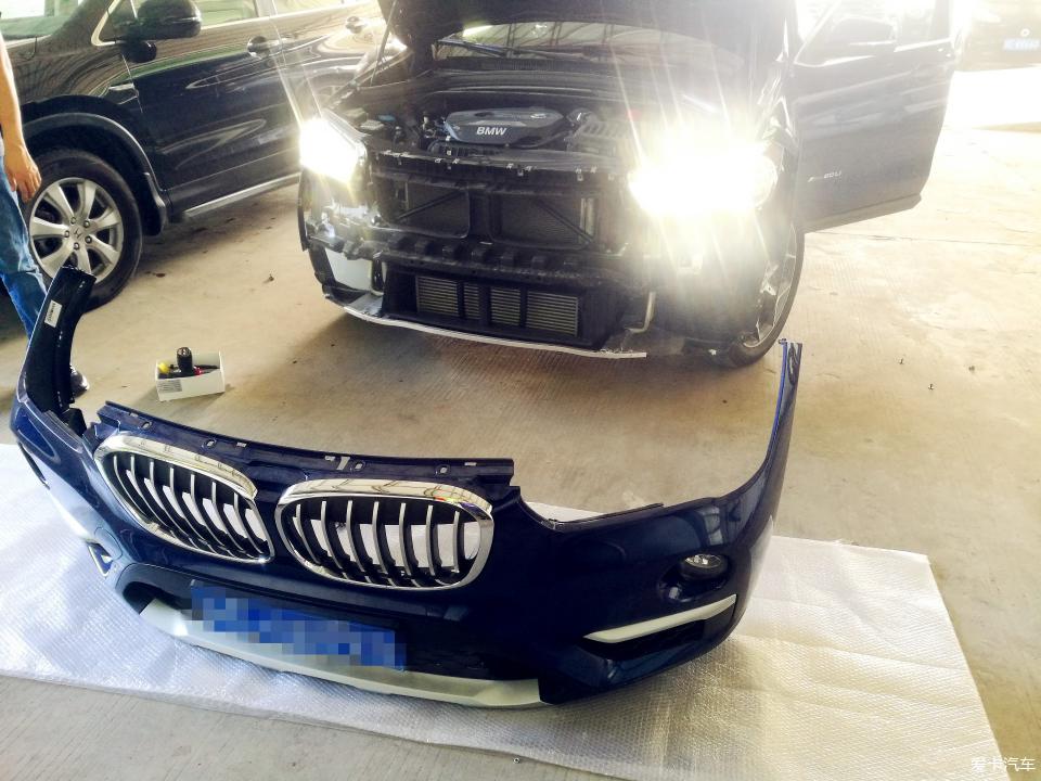

拆除完毕
和原厂包围合个影,正式告别

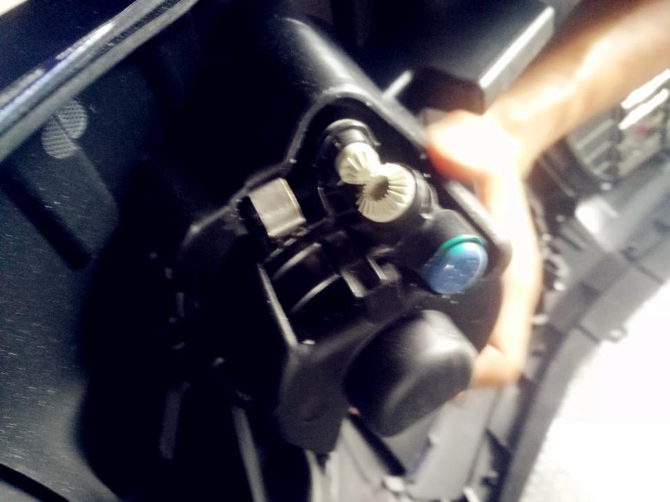

拆开中控台,增加iDrive的前车雷达按钮。

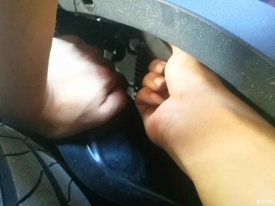

走线的线路:前杠内侧—穿过发动机舱—穿到副驾驶位置—拆除侧边的橡胶条和盖板将线路埋进去后重新装回—连接在后背厢内部的雷达模块—刷机。
这个步骤感觉还是比较麻烦的,因为线路不能暴露在外。
穿过发动机舱
从副驾穿出来
沿着一侧一直到后备箱,埋线
最后拆开后备箱底部找到雷达模块
找到雷达模块,连接,车辆复原

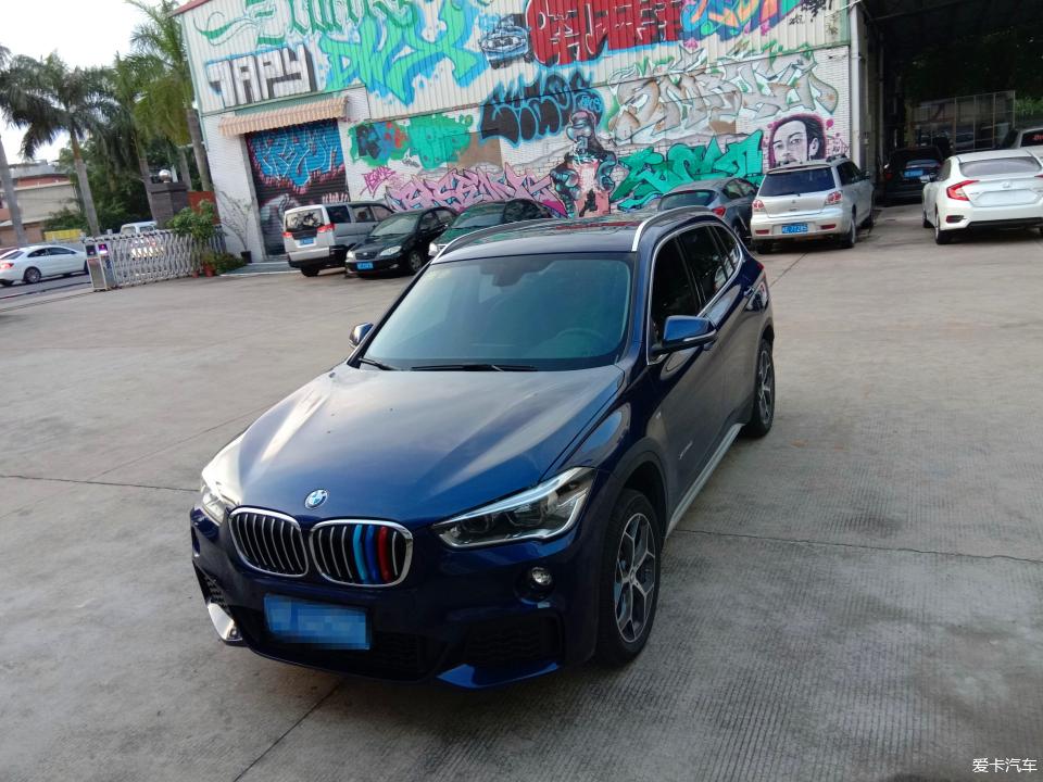

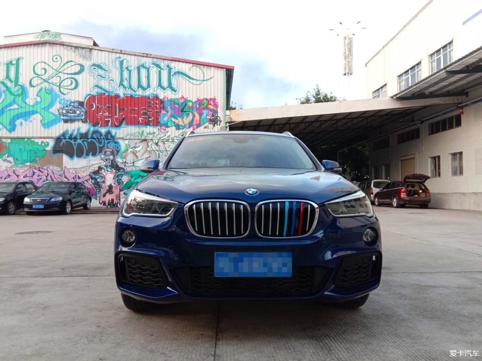

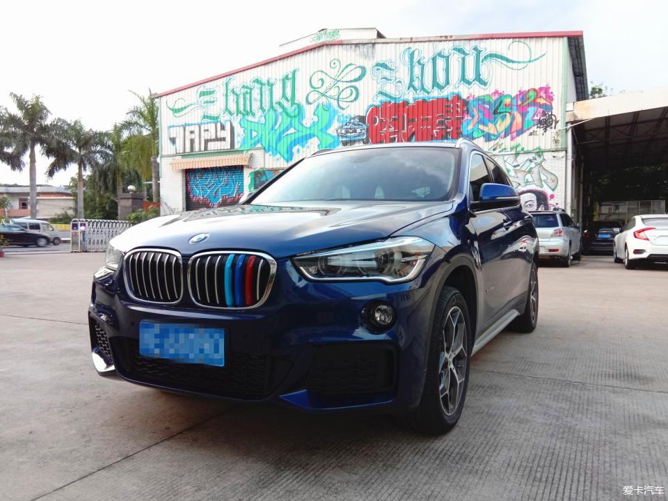

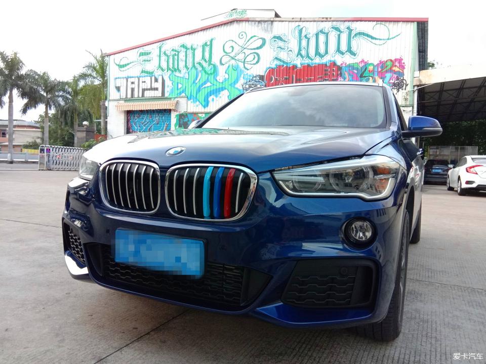

OK,接下来展示一下成果
