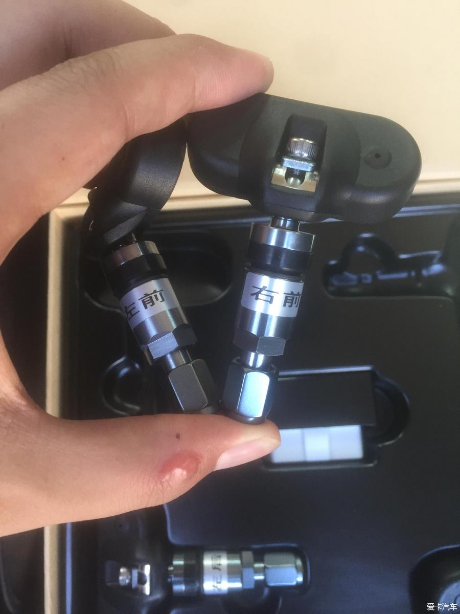

        由于多方面原因,最近活跃度有所下降,在这里向大家赔个不是,我-布鲁斯-王,又回来啦!哈哈哈哈,言归正传,胎压监测能实时监测轮胎胎压信息,提前预防爆胎的发生,防患于未然,俗话说的好,千里之行始于足下,市面上的胎压监测有很多,外置的,内置的,还有插OBD的,我之前用过两款,一款内置,一款外置,相对而言,内置的要更精准一些,但同时安装又很麻烦,要扒胎,各有利弊吧。我买的是2.0精英款,不带胎压,又不想装额外有显示屏的,显得太乱,于是我选择了这款原车电脑显示的,又是内置的,我个人觉得完美,嘿嘿嘿。

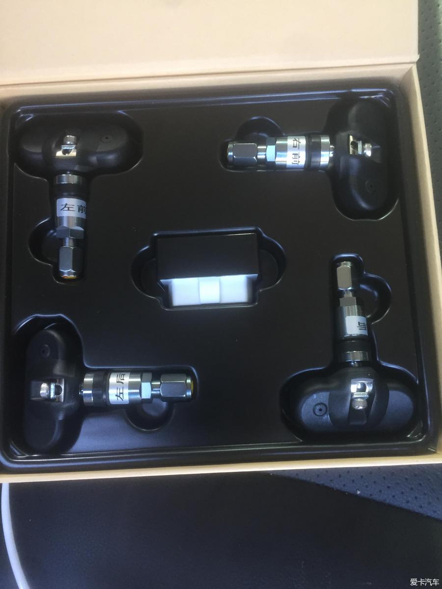

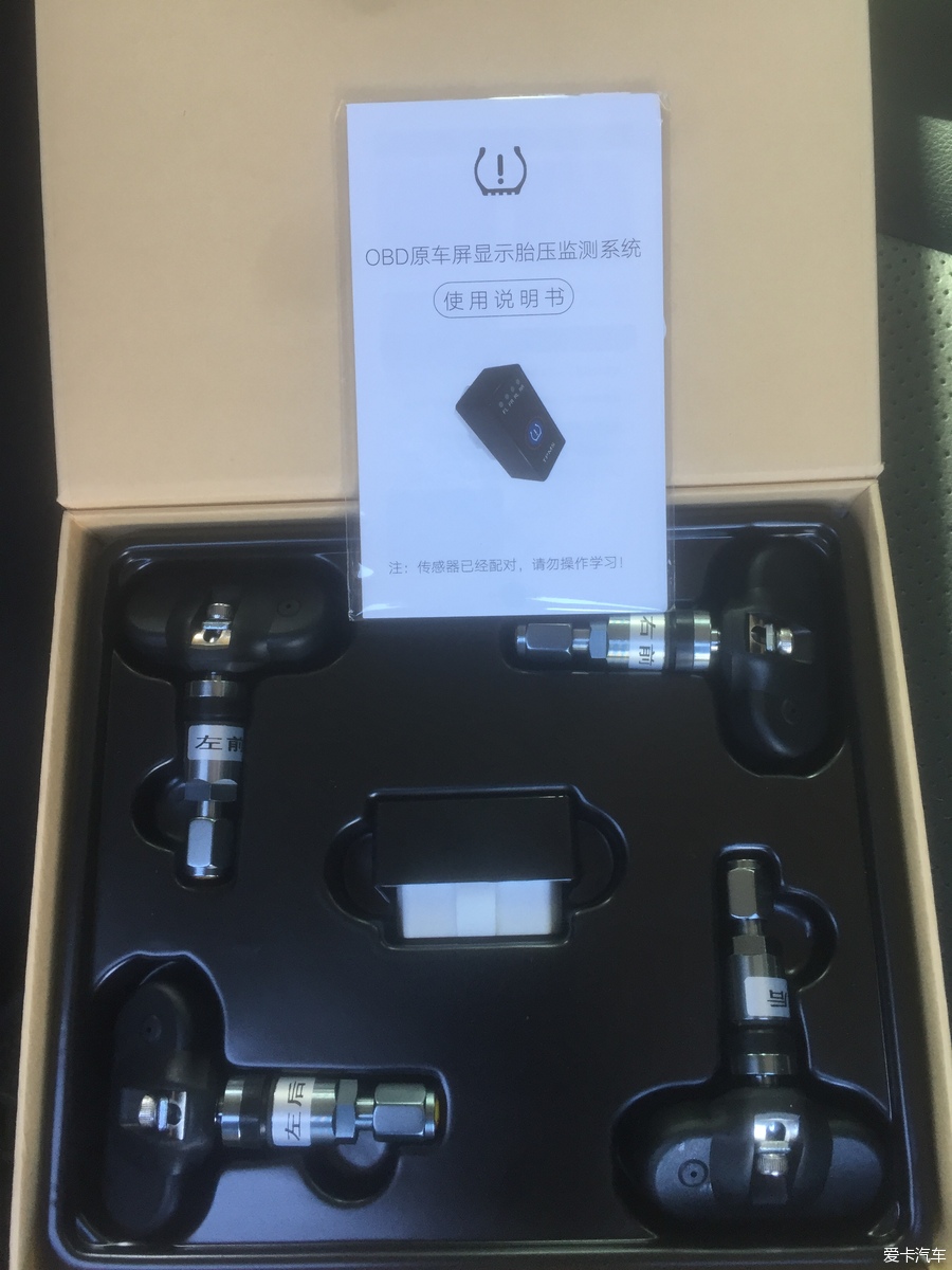

     简约而不简单的胎压监测外包装,专车专用款。

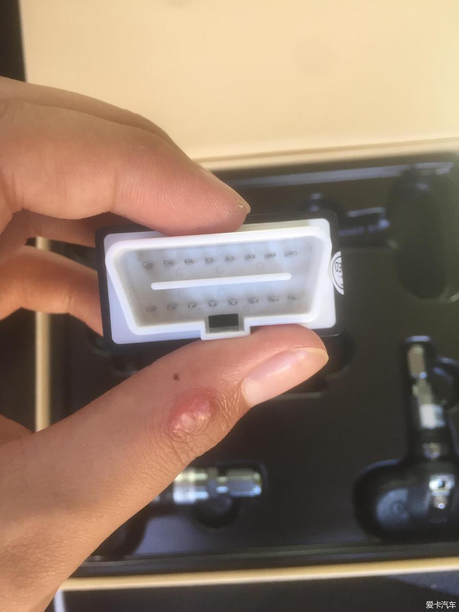

       无损安装,直接对插原车OBD。

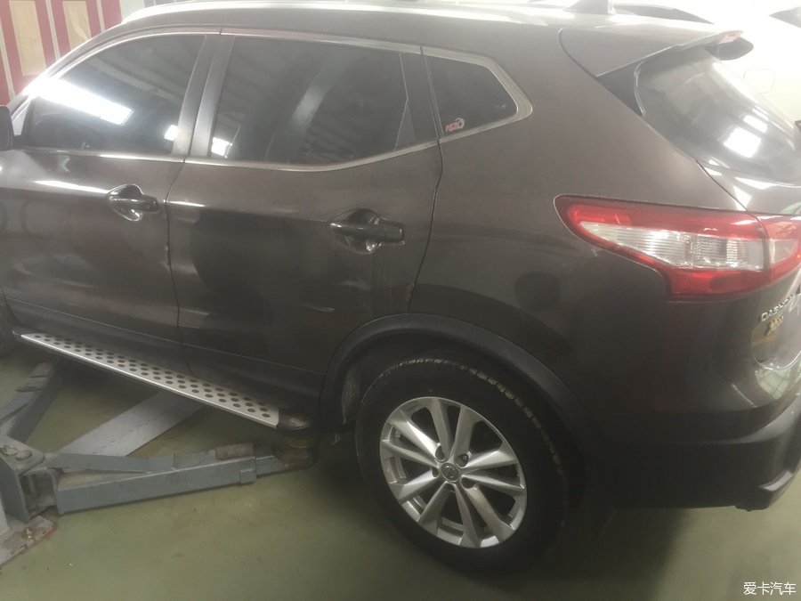

      车辆已就位,静静的等待着。。。

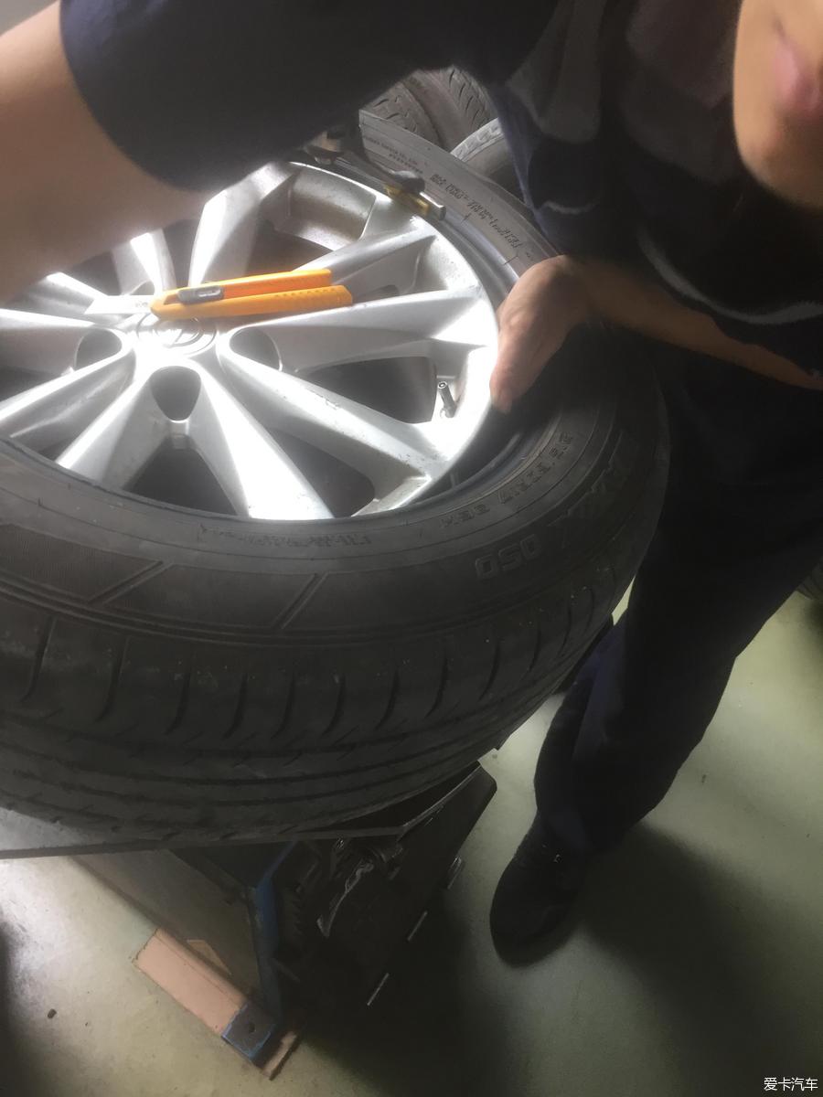

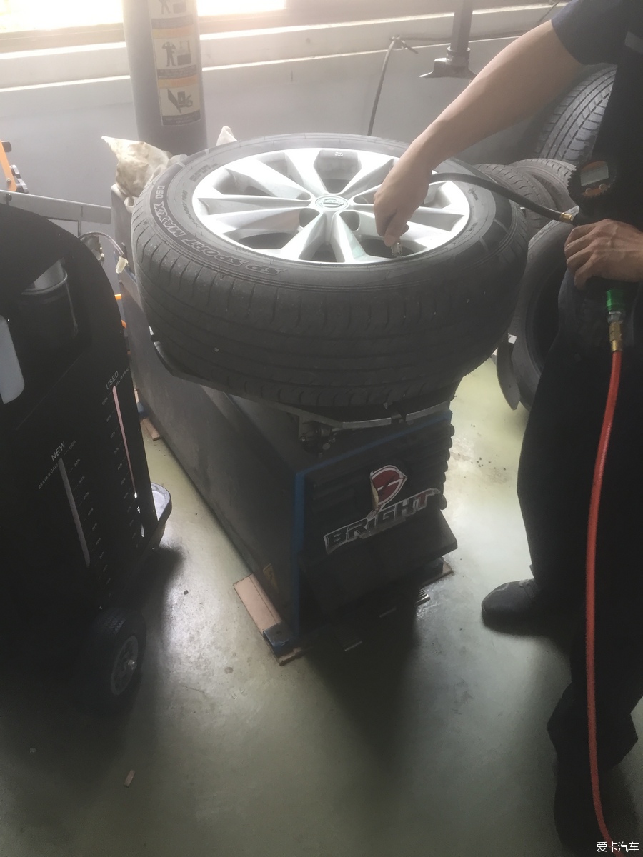

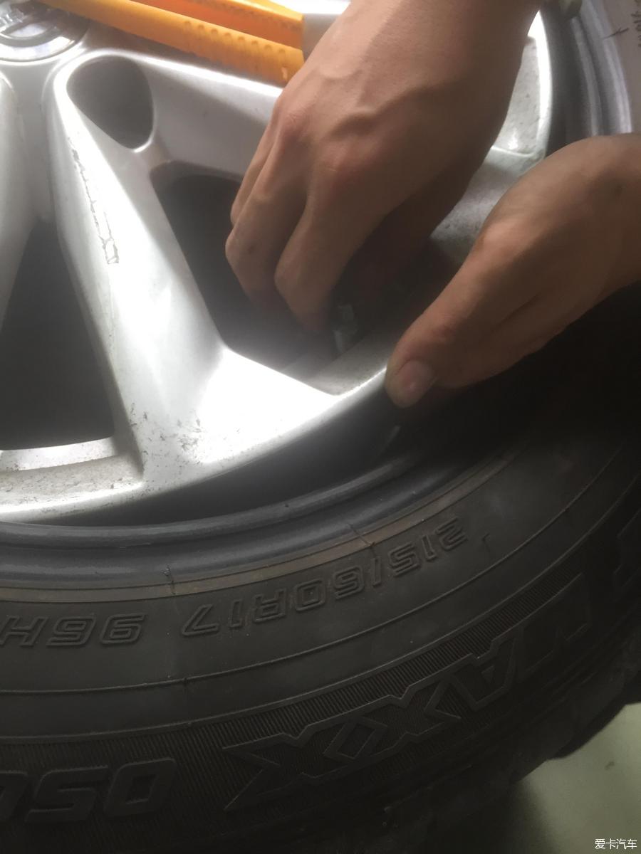

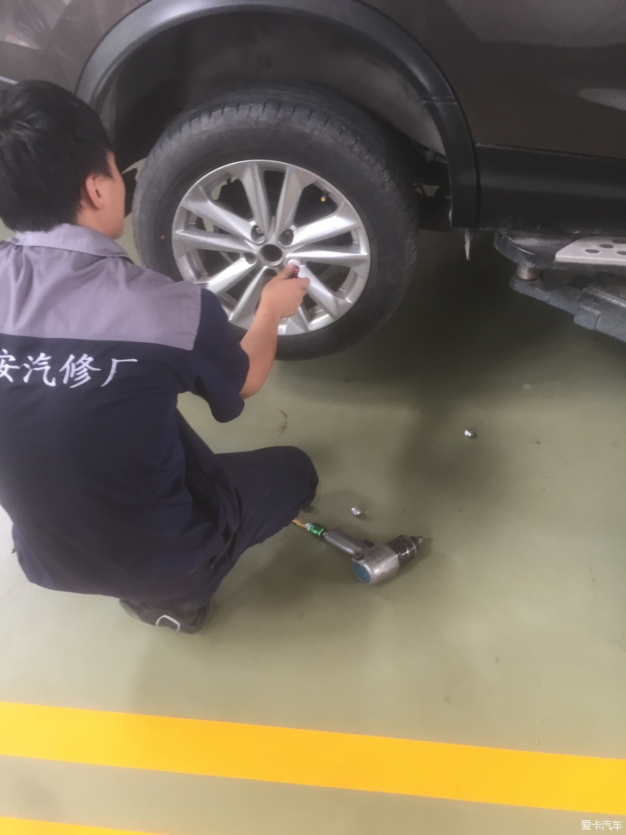

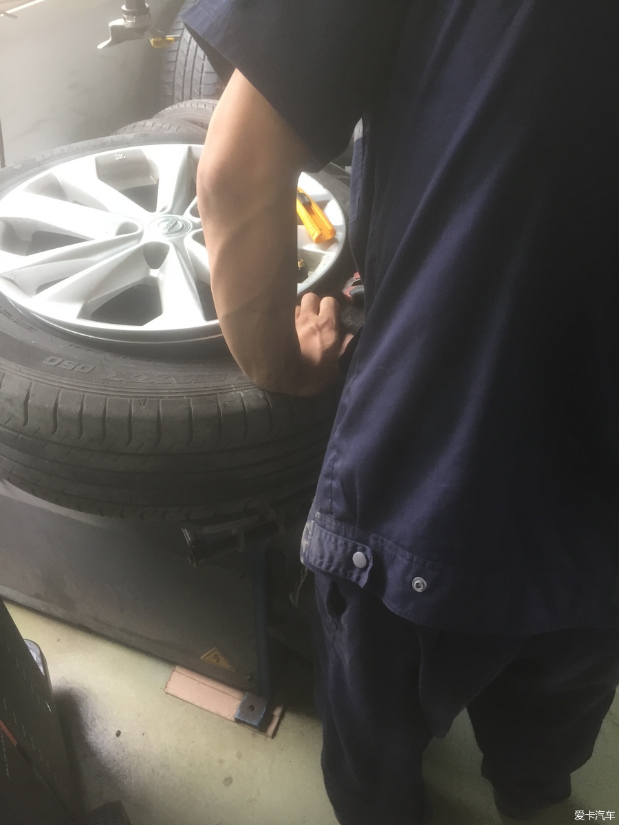

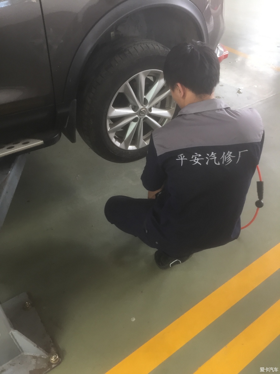

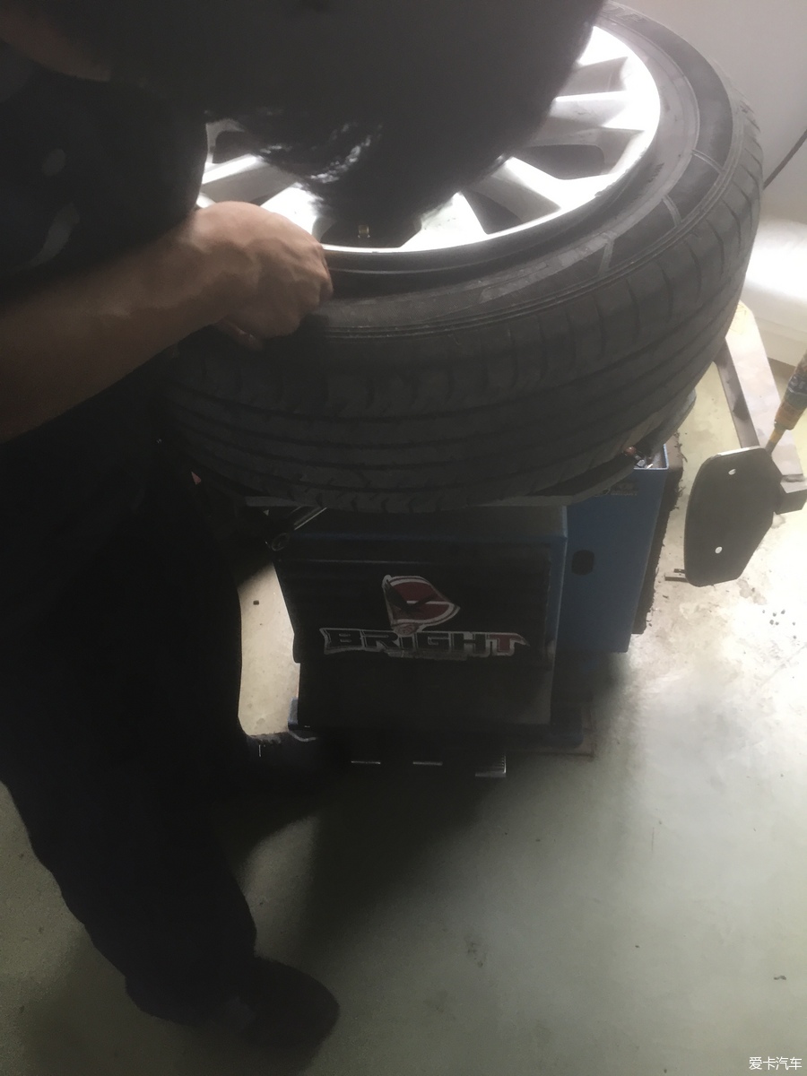

         扒胎是个技术活,稍有不慎就会损伤轮胎,我之前遇到过,这次找了一家单位定点的修理厂,技师都很年轻,但是干起活来毫不马虎。
     这是装好之后的样子。
       充气,胎压2.5,夏季不能太高,本来天气就热,胎压也会有所上升,我一般胎压状态都是2.5.

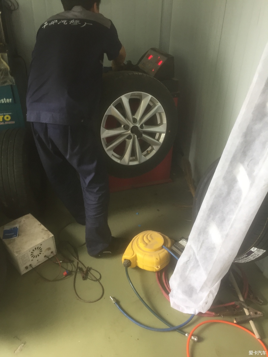

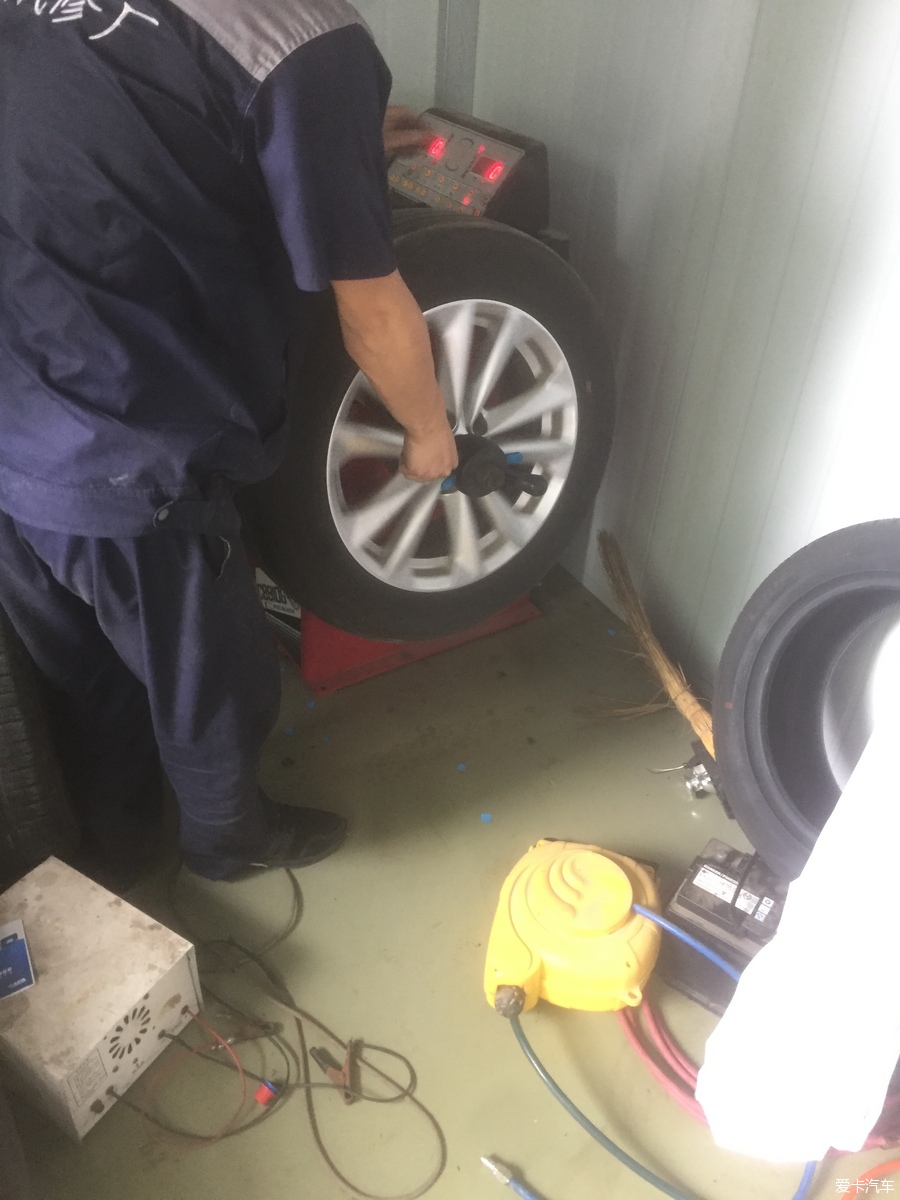

          装好之后要做动平衡,不然高速跑起来方向盘会抖动。

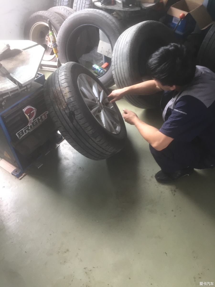

       开始安装了,好期待啊。

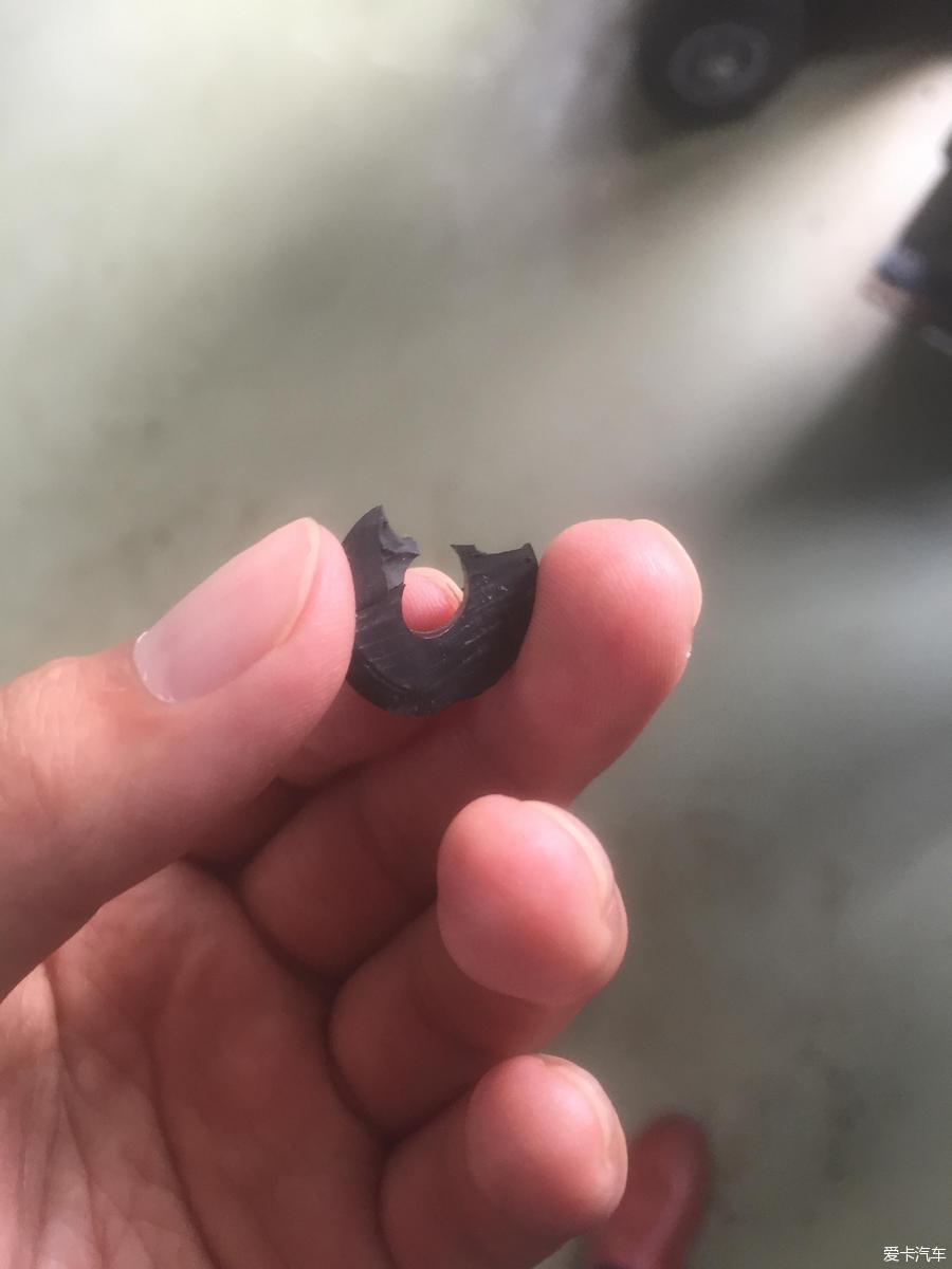

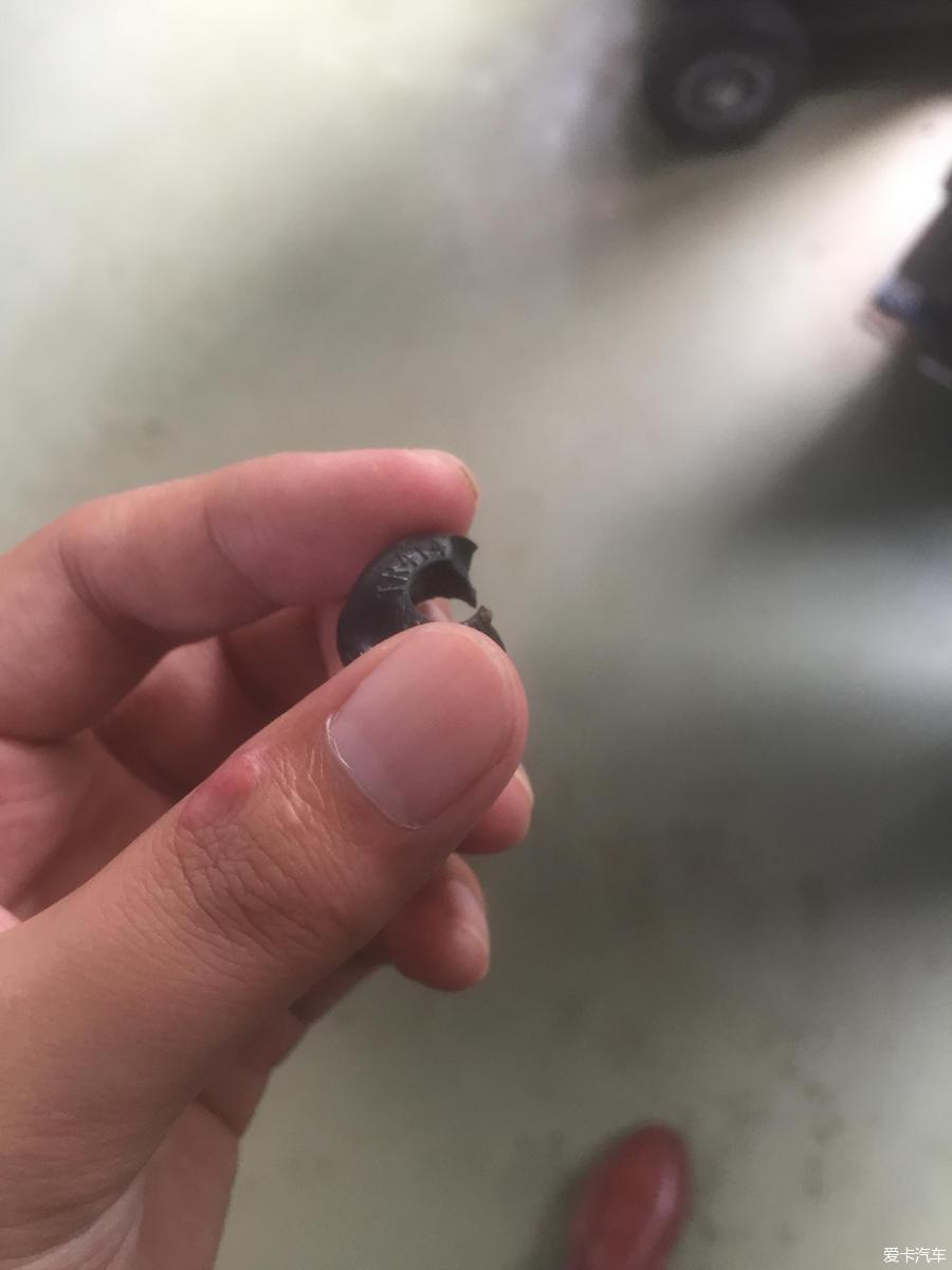

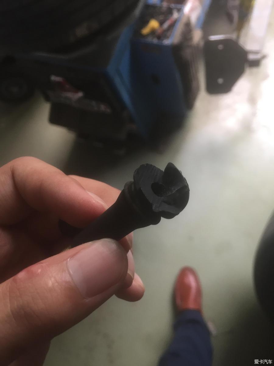

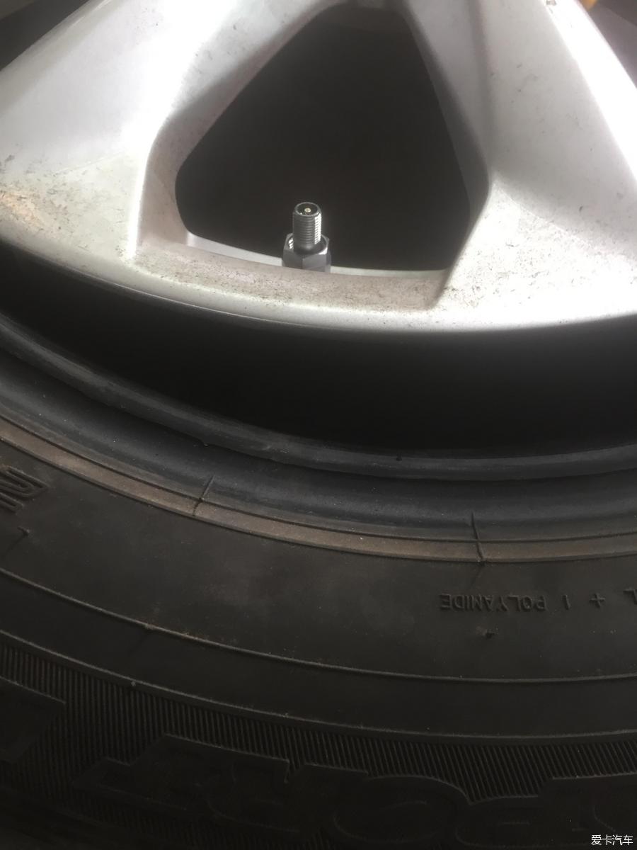

       原车气门嘴割掉。
       就是一普通的橡胶材质气门嘴。

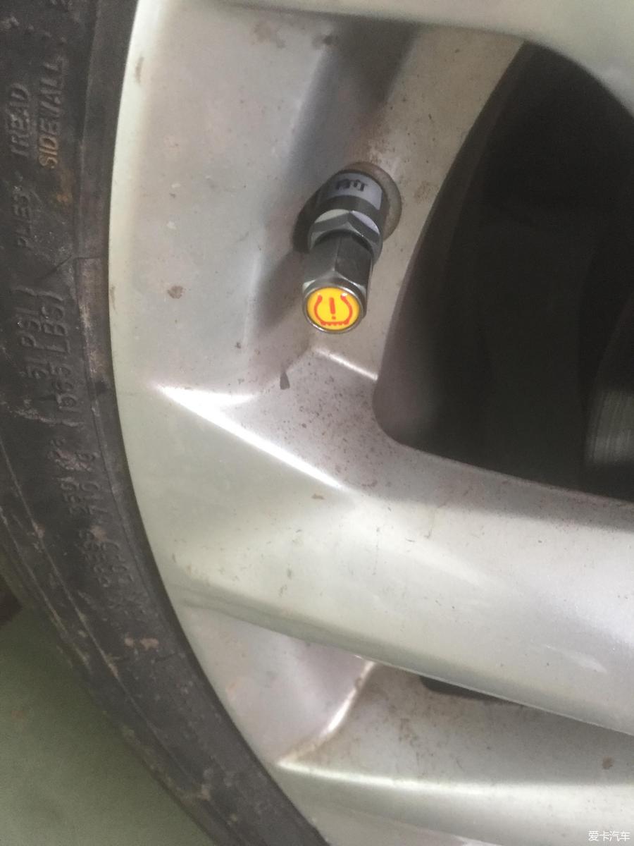

      气门嘴帽带有醒目的胎压监测标志,这样就能提醒更换轮胎的师傅多加注意了,真是贴心的设计,点个赞!

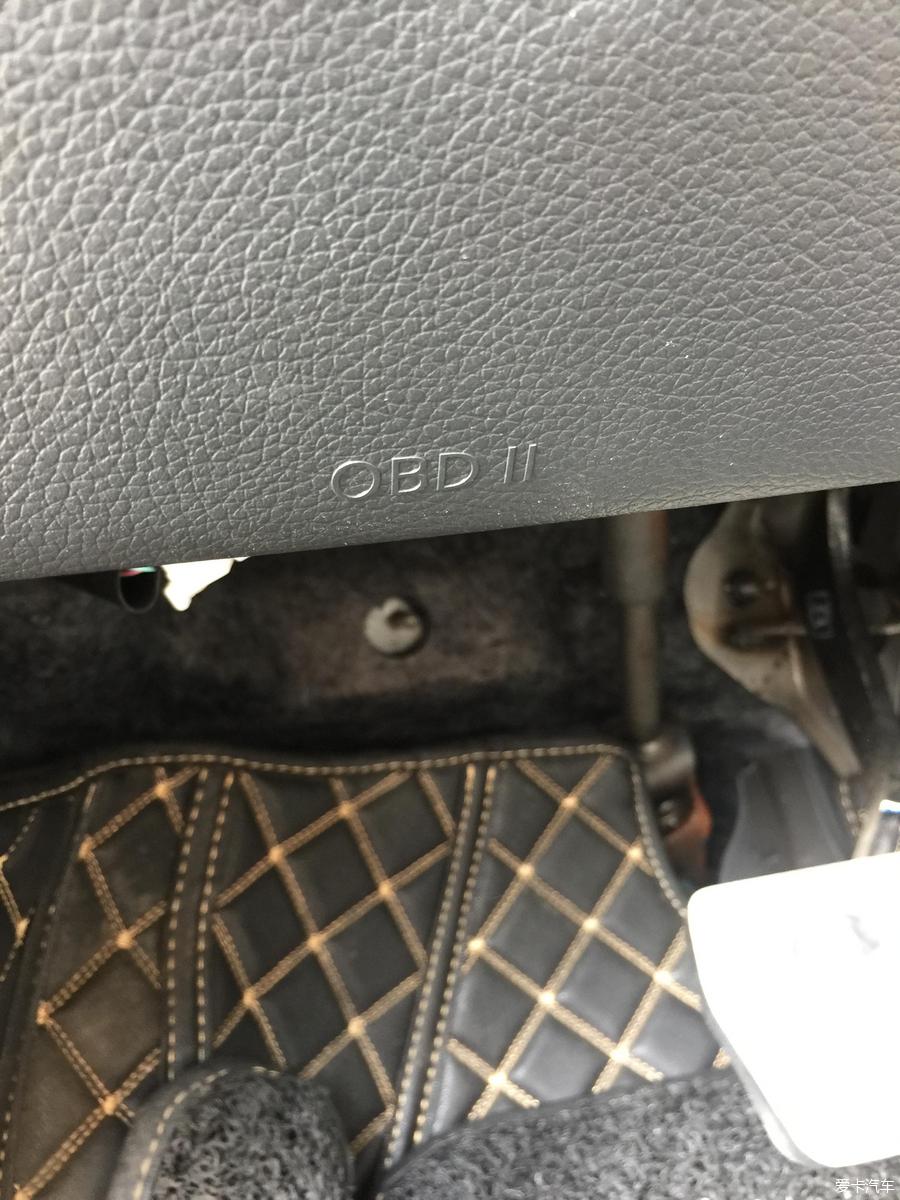

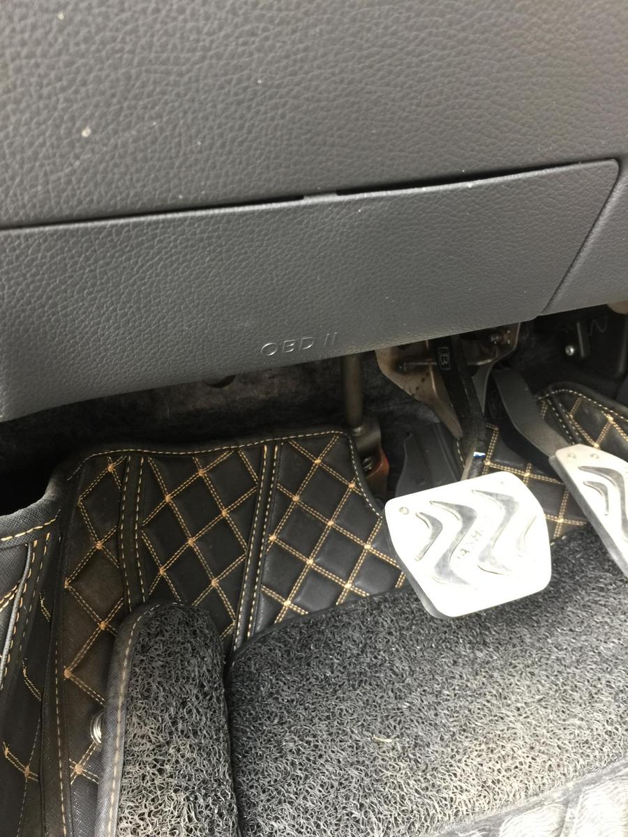

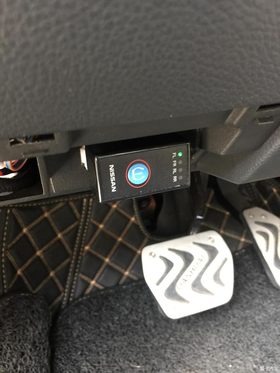

      抠掉OBD盖板。
     插上OBD设备。
      完美!不影响盖板安装。

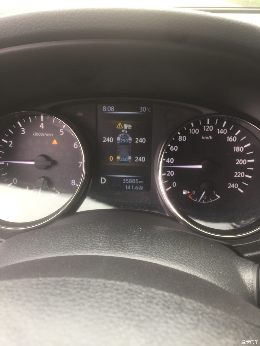

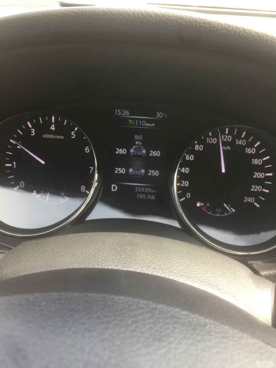

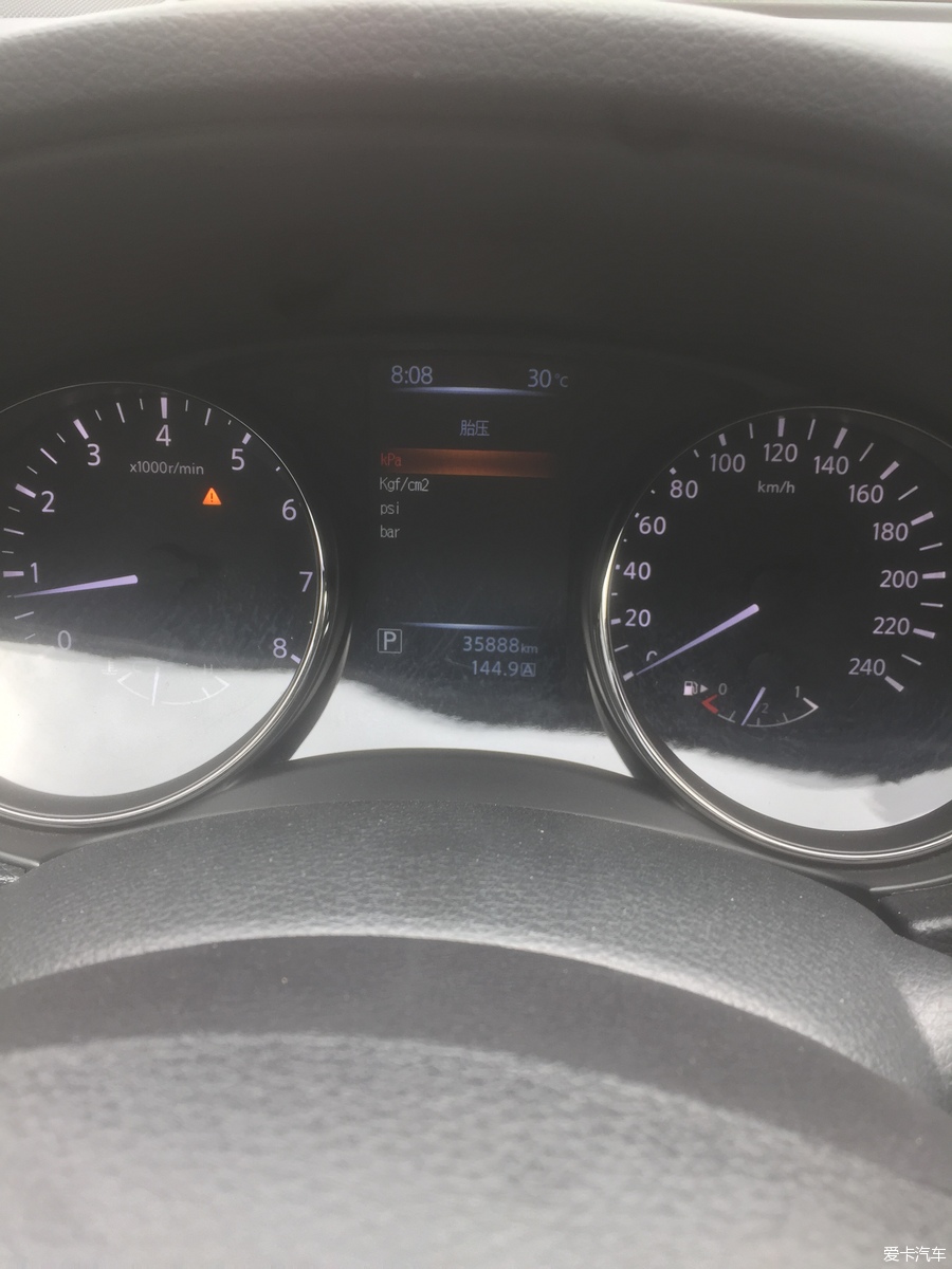

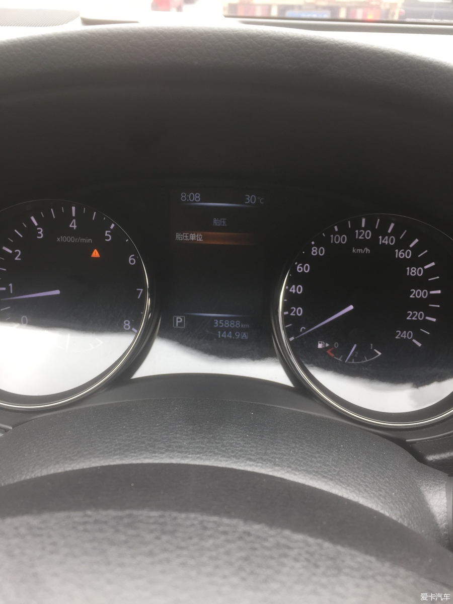

   没装设备之前,胎压显示项目是不显示的,现在被激活出来了,不需要设置,安装操作都很简单。
     装好之后胎压没有马上显示出来,行驶一段时间后就可以了。

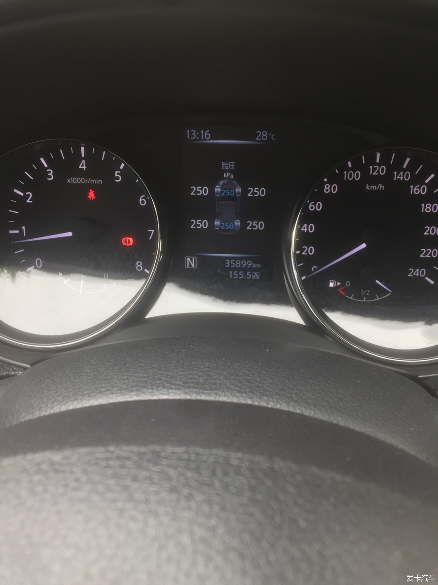

     搞定!太完美了,原车显示,瞬间高大上啊,有木有???
      真正的实时监测胎压变化,这下我就放心了。
