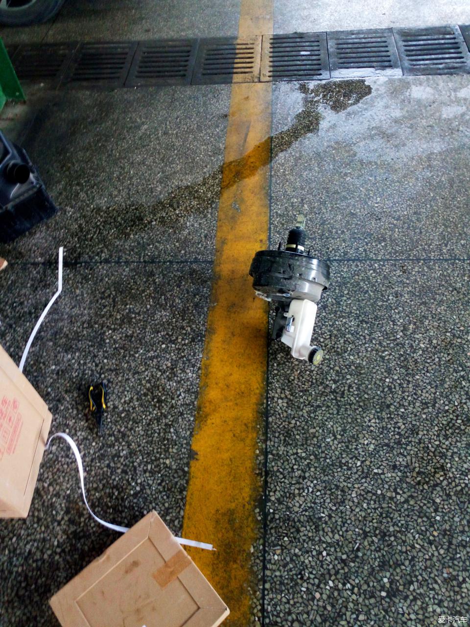

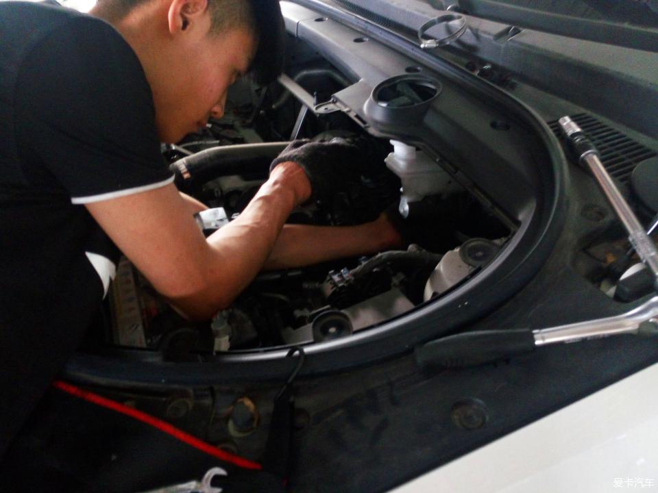

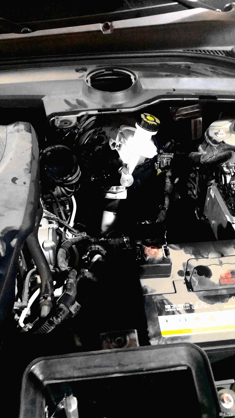

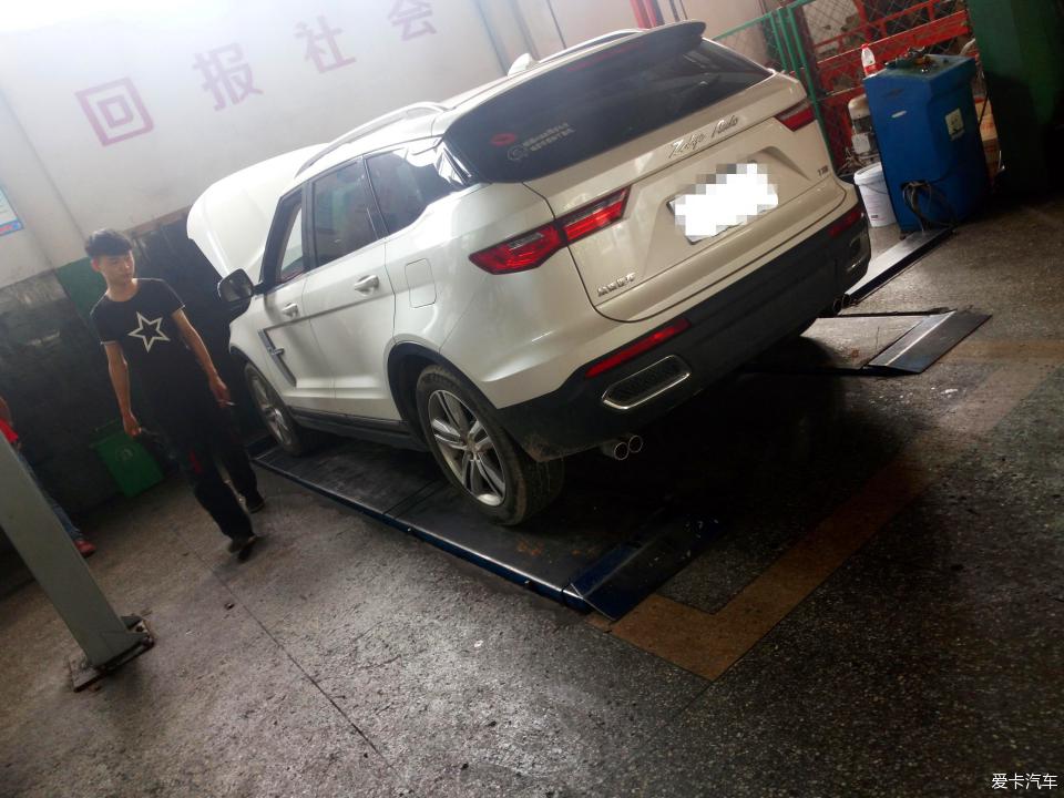

上工位

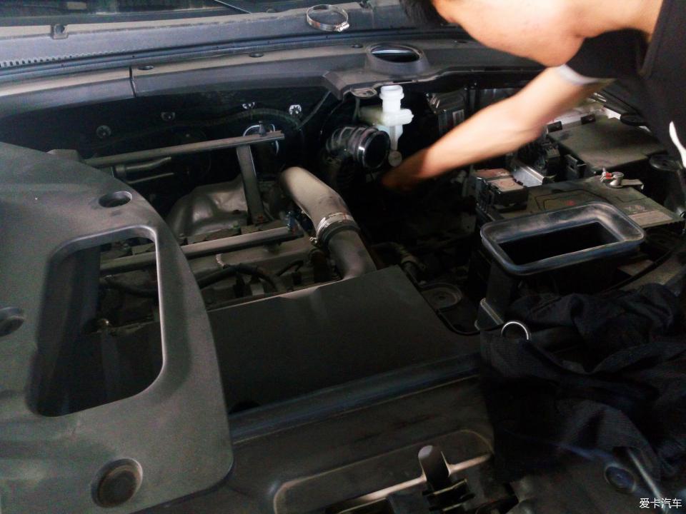

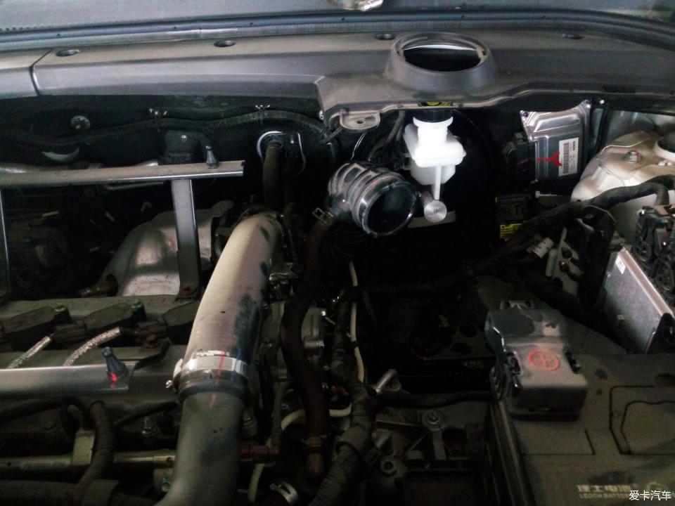

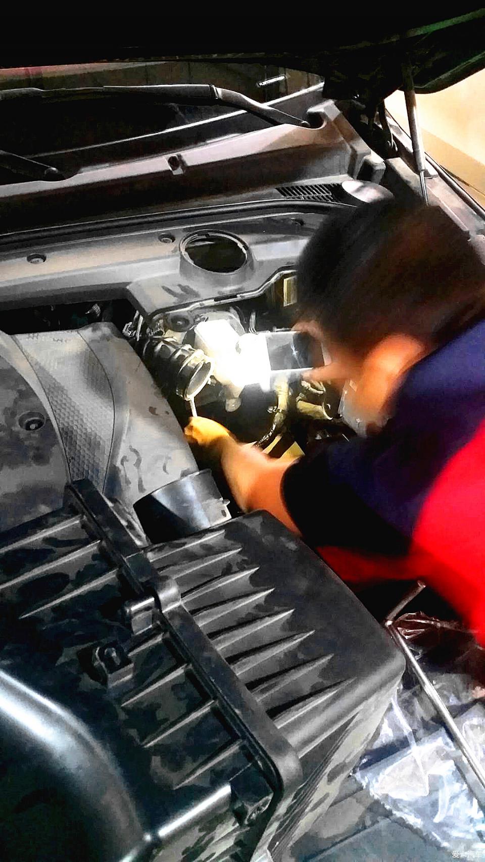

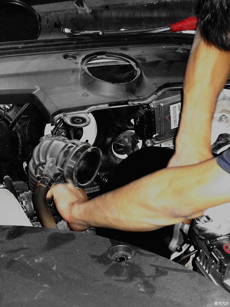

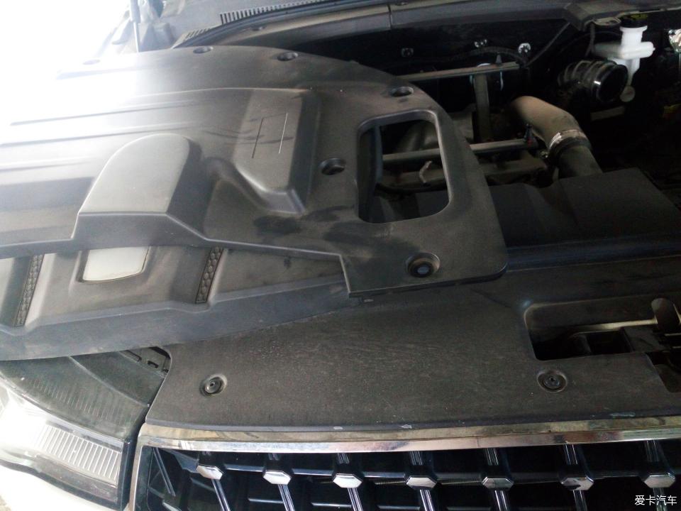

开始拆机舱,拆空气滤芯

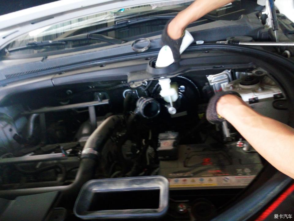

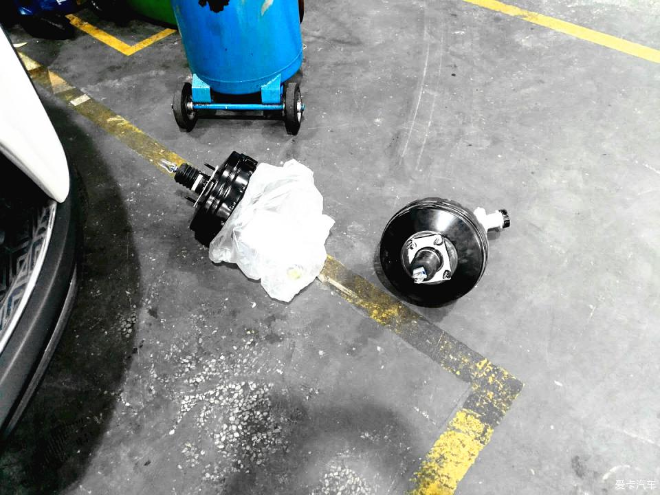

拆真空助力泵

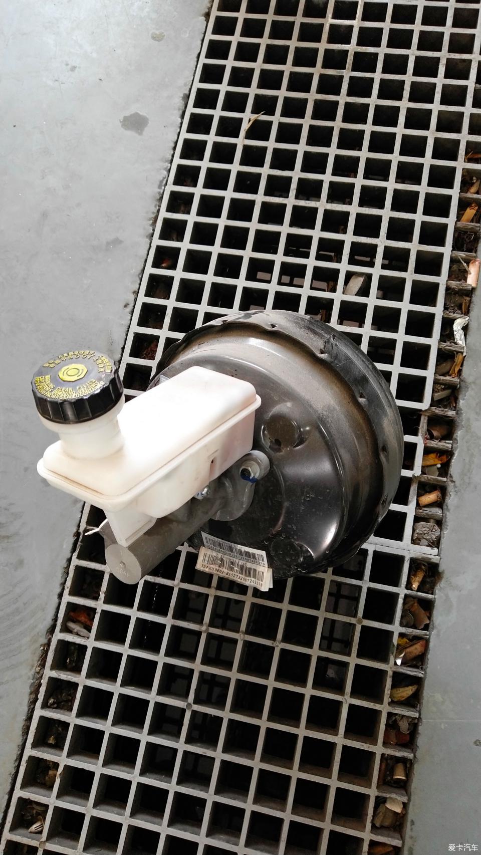

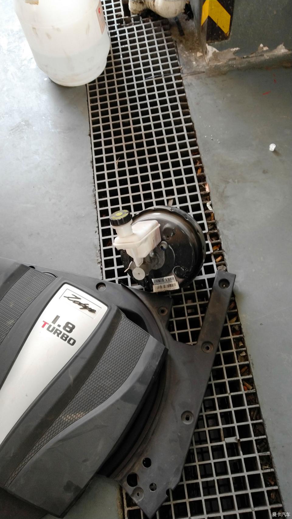

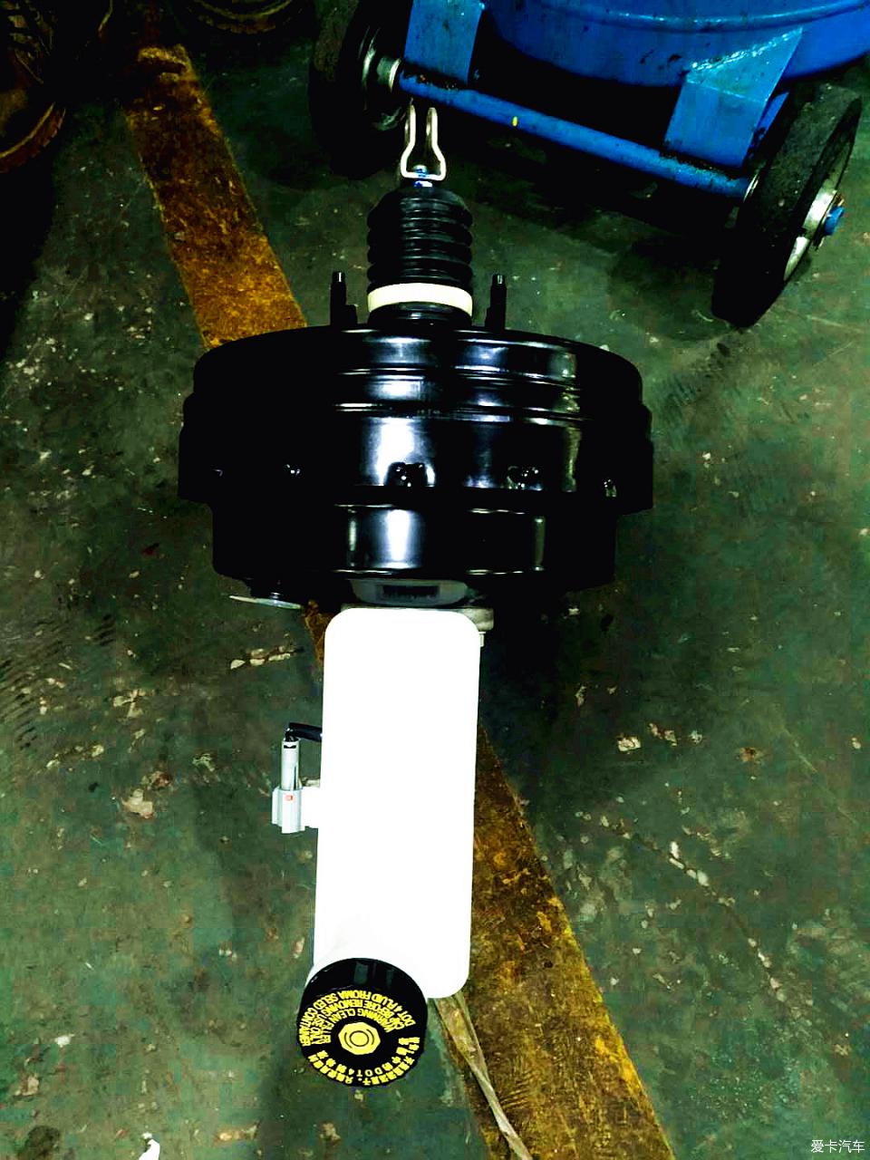

拆下来的真空助力泵

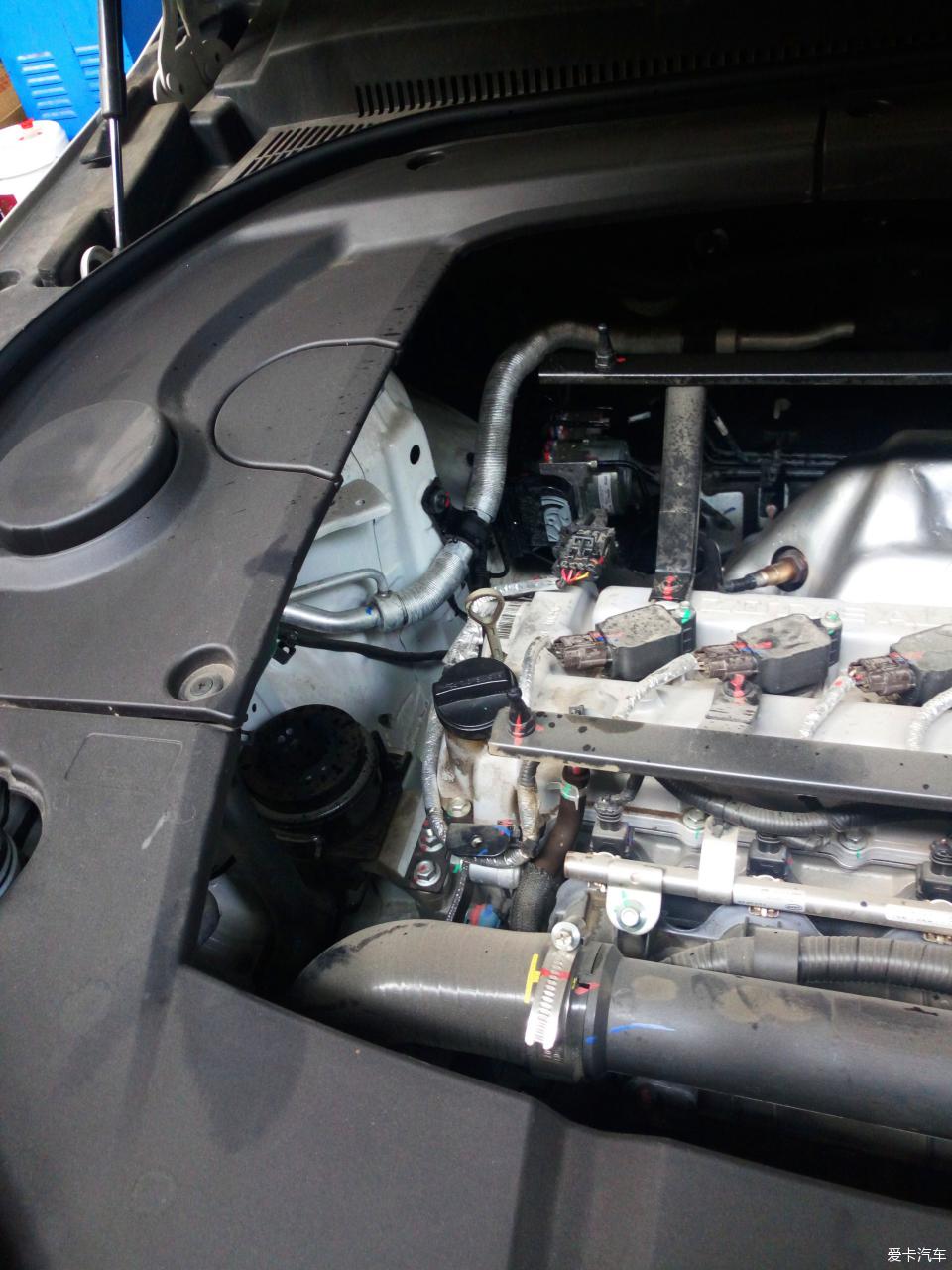

新旧对比
开始安装新的
加油

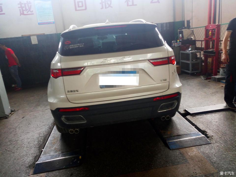

内饰很豪华
更换的很快,前后一个半小时搞定!
