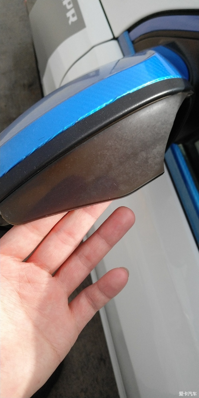

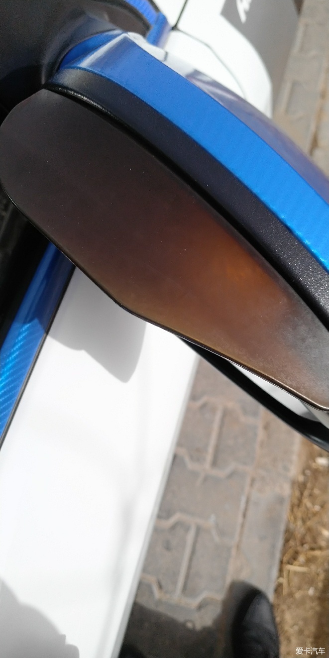

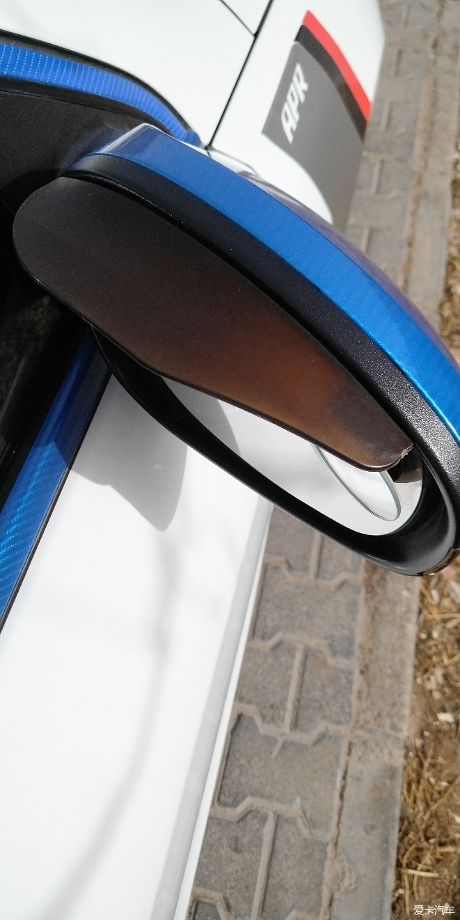

副手反光镜
之前的挡雨晴也老化啦,透明色的也变成了黑褐色的啦。

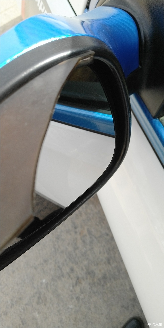

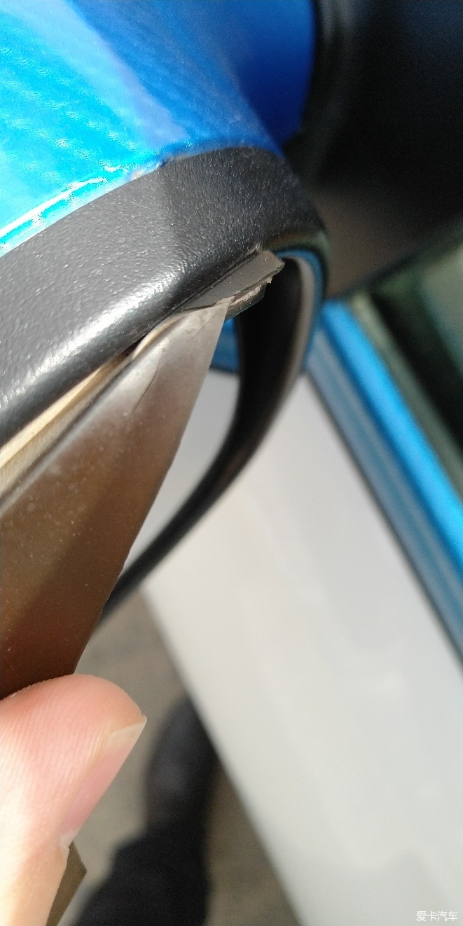

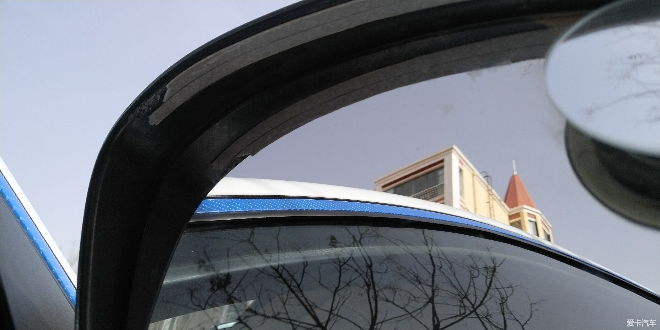

主手反光镜
主驾驶的反光镜雨挡也被截肢啦。就在去年冬天的一场大雪里被截肢的当时车身落的雪挺厚,用扫雪刷时力气大了点,就听见咯嘣一声,它就断啦跟我三年,为我挡三年的雨雪
软塑料这东西,受热变软,受冷变硬,容易碎

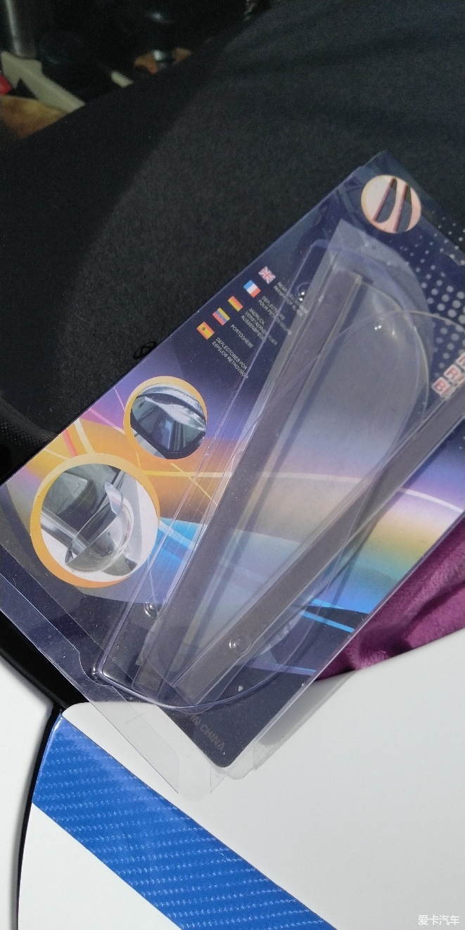

不过我又购置了新雨晴
马上换掉它
来自 爱卡Android版 发表于 2018-03-27 19:48    IP属地:未知

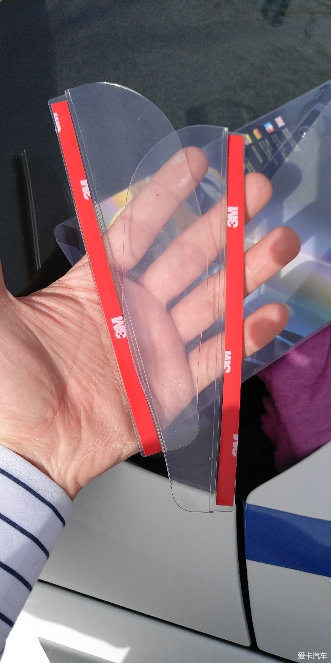

新的反光镜挡雨晴
自带有3M胶,材质还是软制塑料片

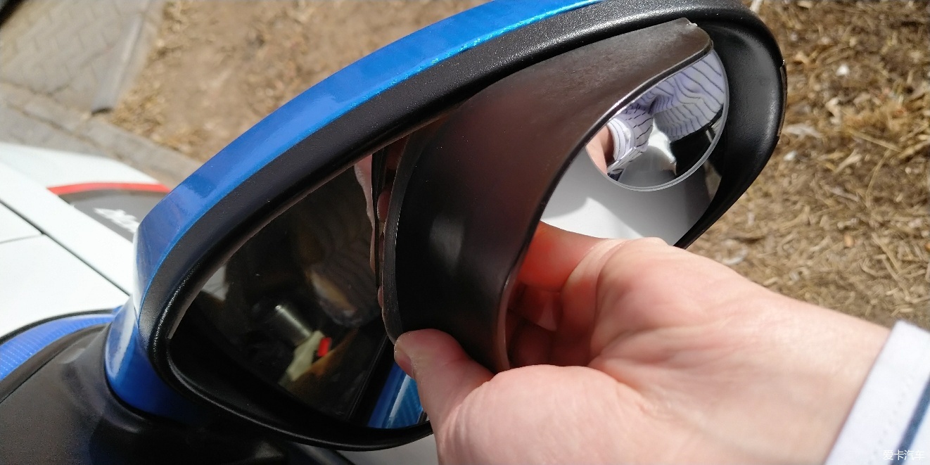

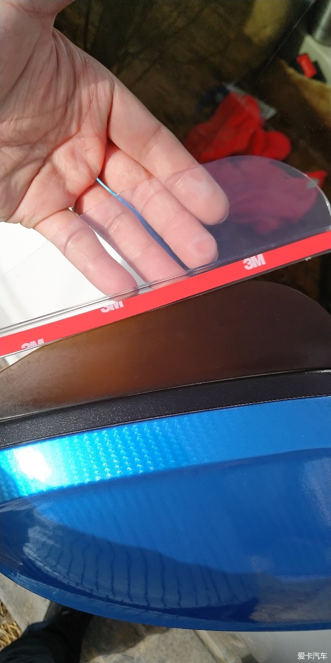

对比一下尺寸
然后扯掉旧的挡雨晴
深色的吸热好,趁着热乎扯起来很方便

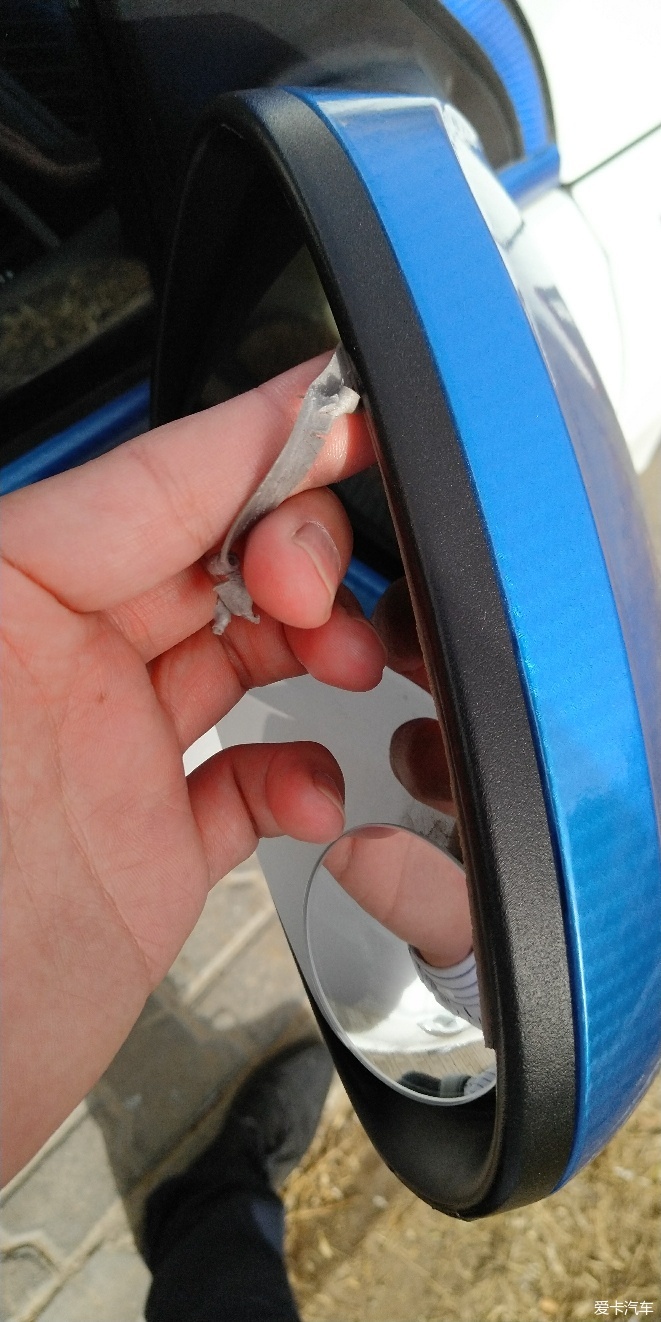

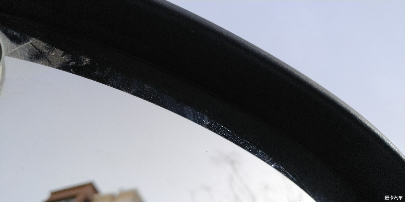

扯下来以后,会有残留的胶条
胶条清理
清理干净了
受热的胶条清理起来也是很容易

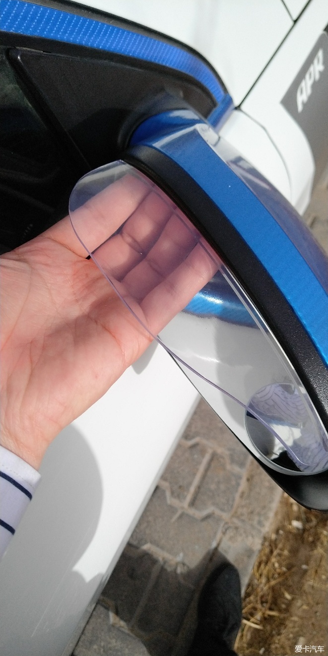

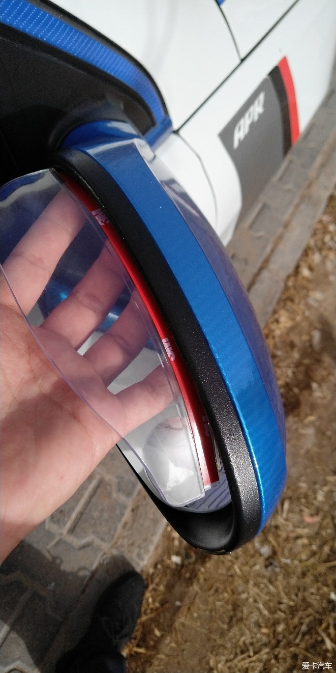

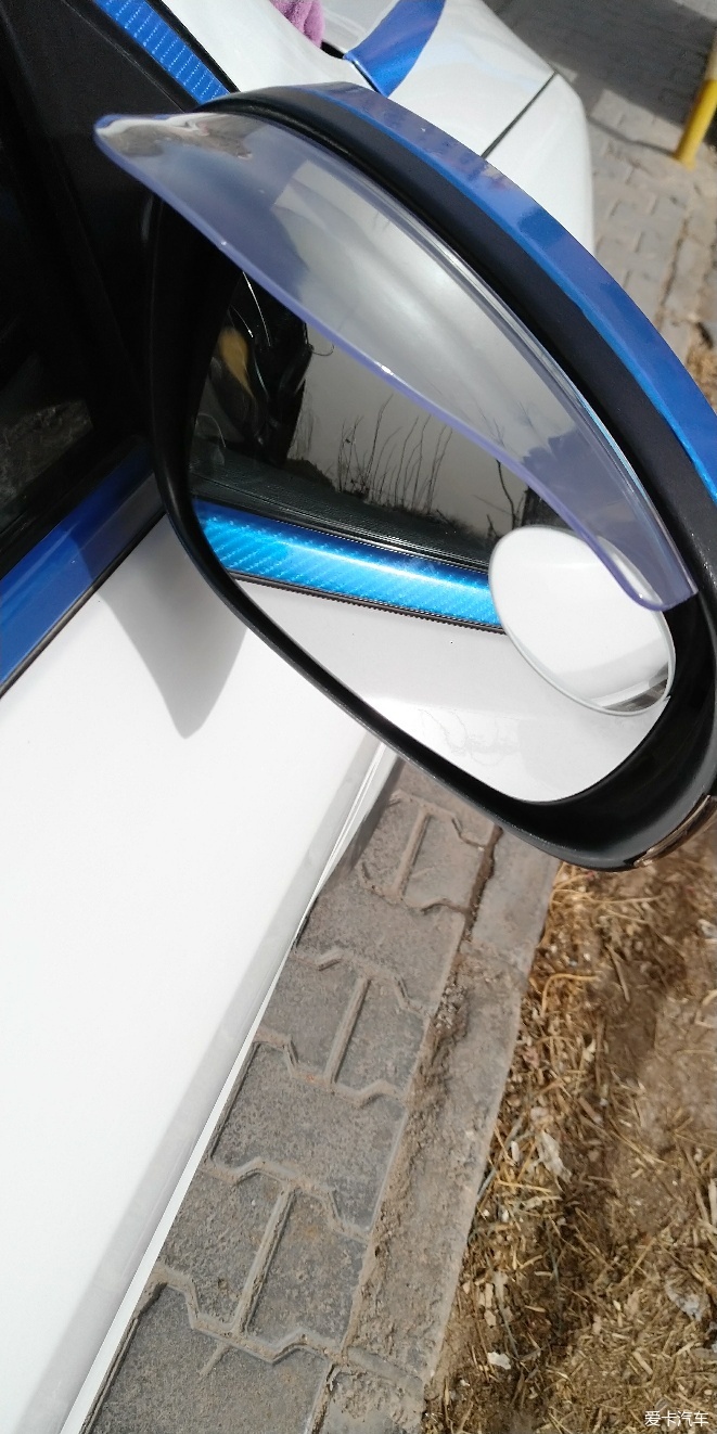

按装新晴啦
等好距离,进行粘贴
粘贴时要用力,让胶条更亲密的粘合在反光镜框上
按装时要把反光镜片上端推在里面
