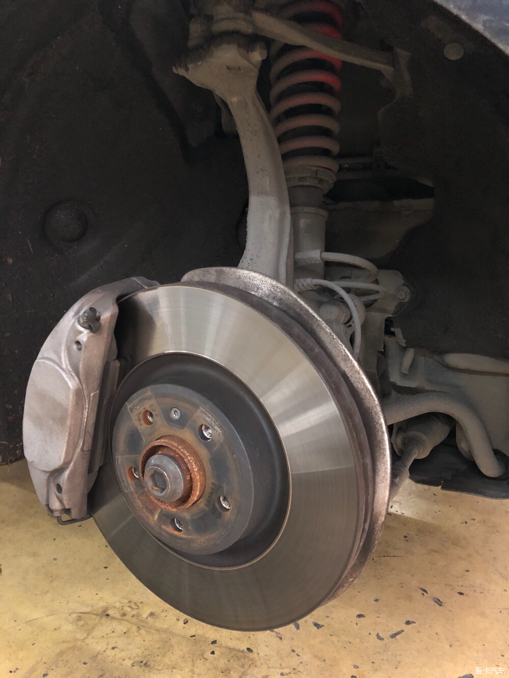

一直觉得原厂的刹车虚伪严重,四活塞应该来说表现不会那么不如人意才对啊。
所以寻思着先换一套钢喉来尝试下能不能改善情况

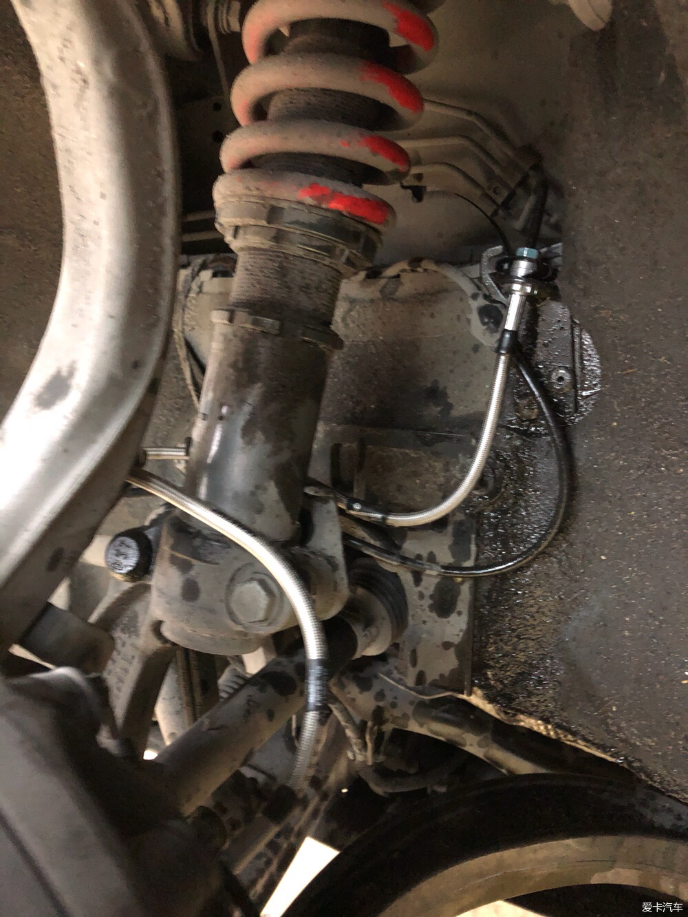

前轮定的是goodridge钢喉,后轮是祖国牌(因为没有符合的后轮)
左边的是goodridge,右边的是祖国牌

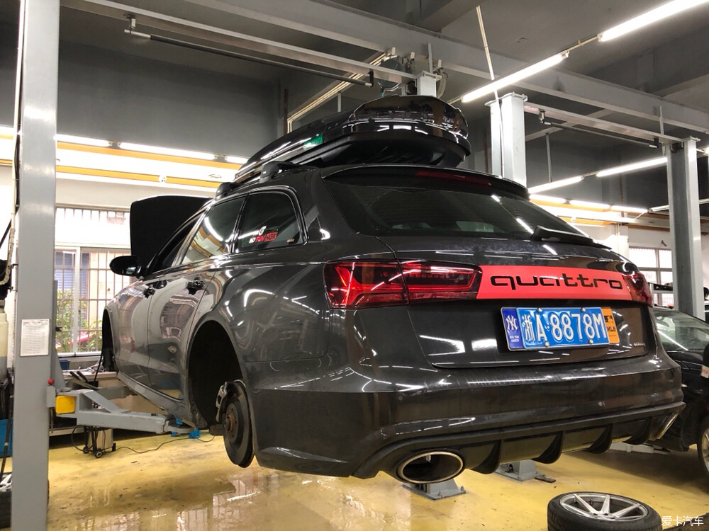

拆下原厂刹车管
暂时先固定完毕
注入刹车油,还是原厂刹车油
检查排空气,然后就收工啦
装完先去试驾了下
如果把刹车响应分为三个阶段的话,我感觉第一阶段,也就是虚伪并没有比原厂提升多少,好像差不多,中后段的刹车响应会好很多,特别是速度较快的时候特别明显,如果要给个数值的话大概估计在10%吧。
