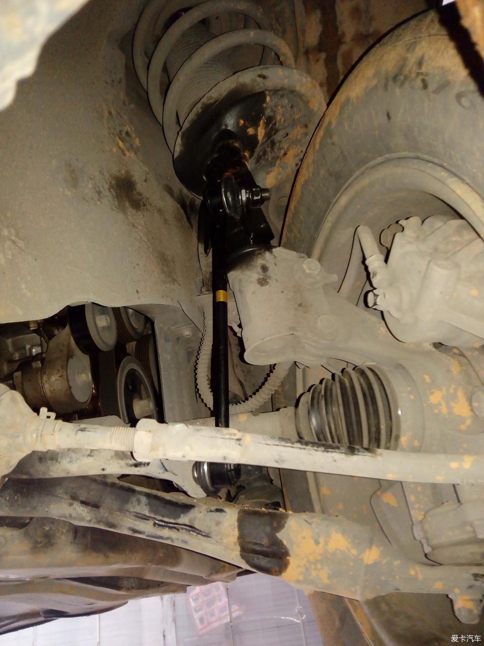

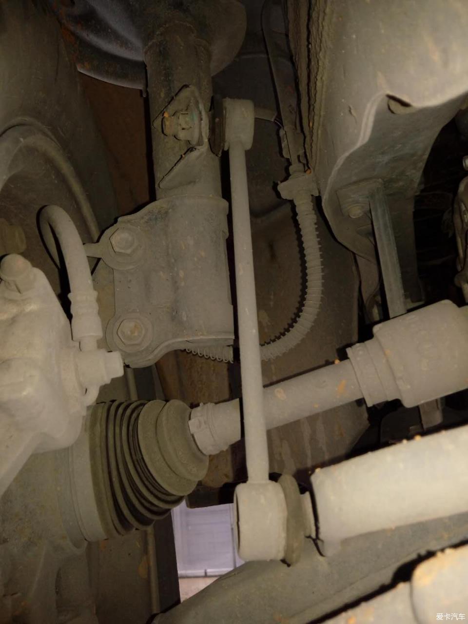

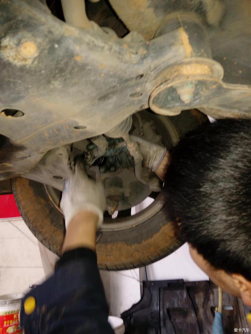

网上买了二根小吊杆,找了我平时洗车的店,工时费五十元,小吊杆二个 五十几元,四十分钟换好。左边的小吊杆磨损严重,可以很轻松的活动,拉压之间明显感觉有间隙了。右边的还好,手扳动费力。估计就是左边的问题,不过手感觉不出间隙但车开着可能就有间隙,就会有异响。所以一般都是二个一对更换了。
很简单的事,动手能力强的同学,搞个17的扳手就可以自己换,不过需要前轮2边都顶浮更换。

在升降机上检查了下摆臂球头,发现也有一点松动了,改天再去换了它。

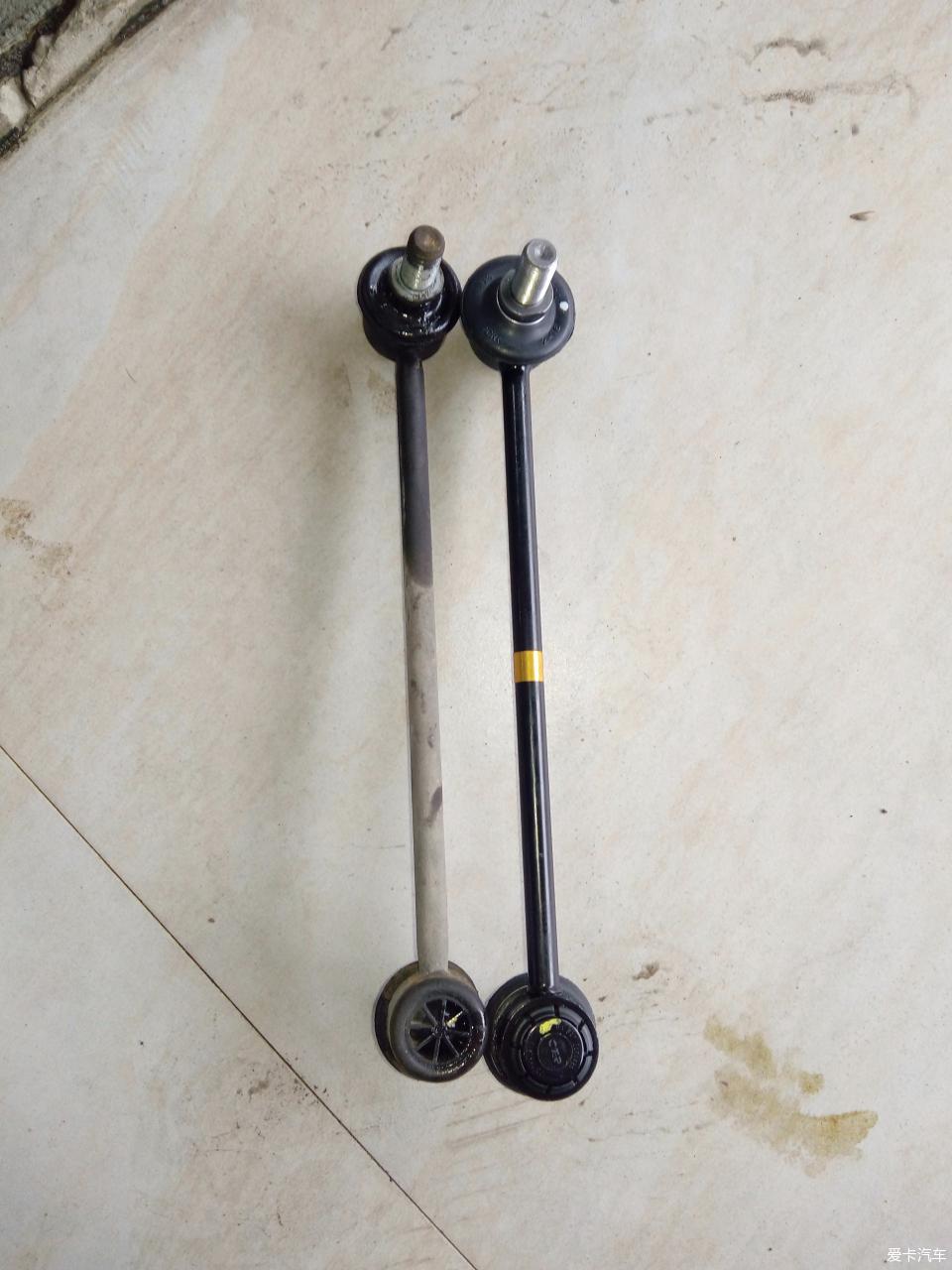

新换的
新旧对照,样子虽然不一样,但这个技术要求不高,主要是球头好就行。
就上下2个17的螺帽,大力拧下就好
旧小吊杆
