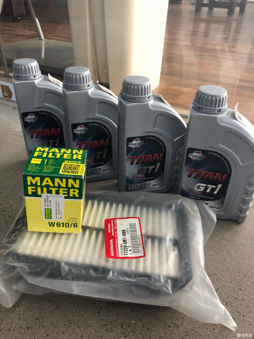

LD的车,三年半跑了5万公里。从首保开始就脱保自购材料在朋友店里保养了。首保免费的机油机滤从4S拿出来也送朋友了。家里的雅阁和杰德都是自带材料,工时免费

来自 爱卡iPhone版 发表于 2018-02-25 13:40    IP属地:未知
继续GT1 EVO 0w20。四桶实际还能剩大约200多毫升

来自 爱卡iPhone版 发表于 2018-02-25 13:41    IP属地:未知
兼顾动力和静音

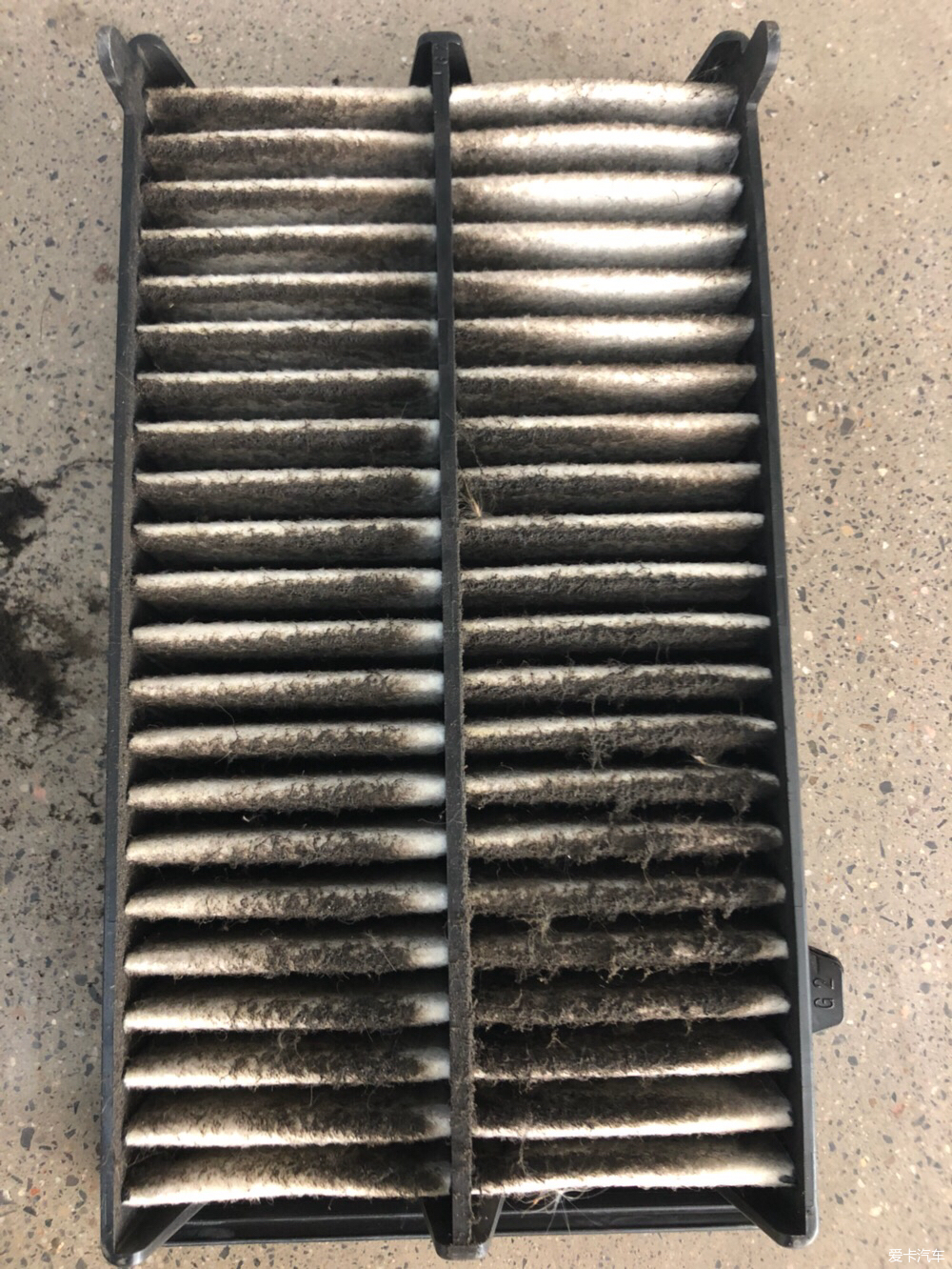

来自 爱卡iPhone版 发表于 2018-02-25 13:43    IP属地:未知
跑了一万多公里的空滤正面
双田粉
来自 爱卡iPhone版 发表于 2018-02-25 13:44    IP属地:未知
空滤背面,原厂油性空滤过滤效果真的很好。空滤建议车友选择原厂油性

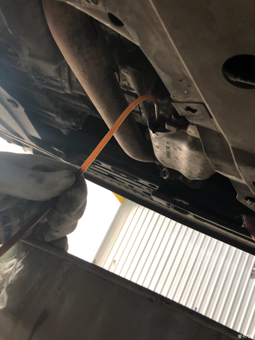

来自 爱卡iPhone版 发表于 2018-02-25 13:47    IP属地:未知
等到不滴后,再用吸管把残留在油底壳的旧油尽量抽干净

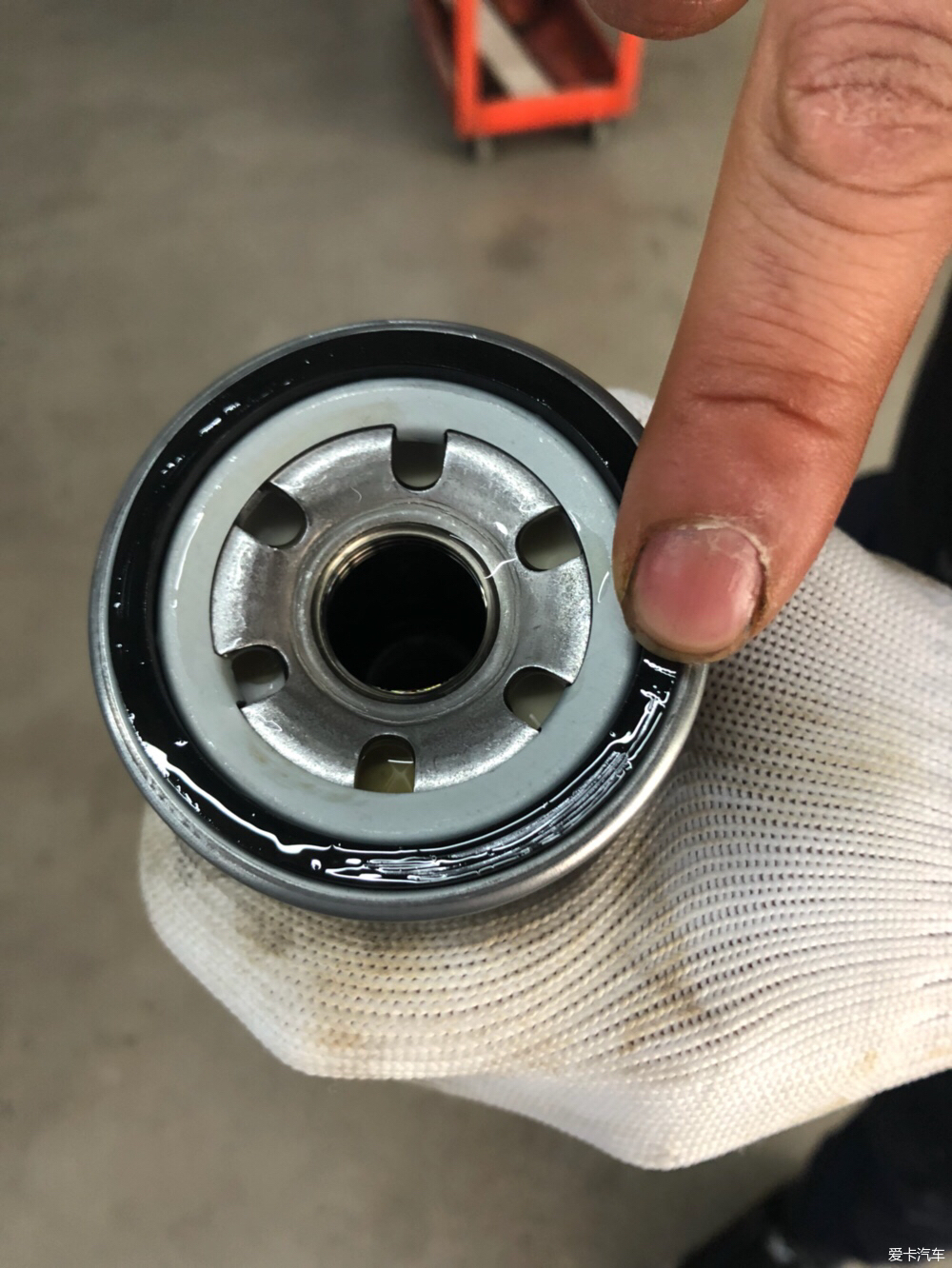

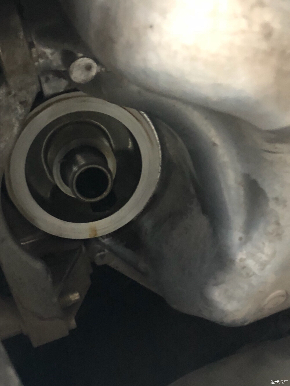

来自 爱卡iPhone版 发表于 2018-02-25 13:48    IP属地:未知
拆下机滤,把接触面擦干净

来自 爱卡iPhone版 发表于 2018-02-25 13:50    IP属地:未知
加入机油,使油压更快地建立

来自 爱卡iPhone版 发表于 2018-02-25 13:51    IP属地:未知
记得密封垫上也要涂抹一些机油
