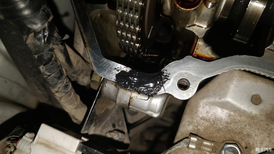

渗油的部位,从这张图里看到,就是渗油的这个部位油比较多,应该就是这里渗油了,原因很简单,在维修手册里注明的这个接缝的地方需要有密封胶,而原厂发动机组装时这里居然基本上没有打胶,可见铃木的M16发动机在国内组装后,工艺确实下降了,该打胶的地方不打,不渗油才怪了,鄙视一下。
正时链条外壳上面的这个接缝处也要按要求打胶,图中能看到貌似只打了一点点,灰色那个应该就是胶。

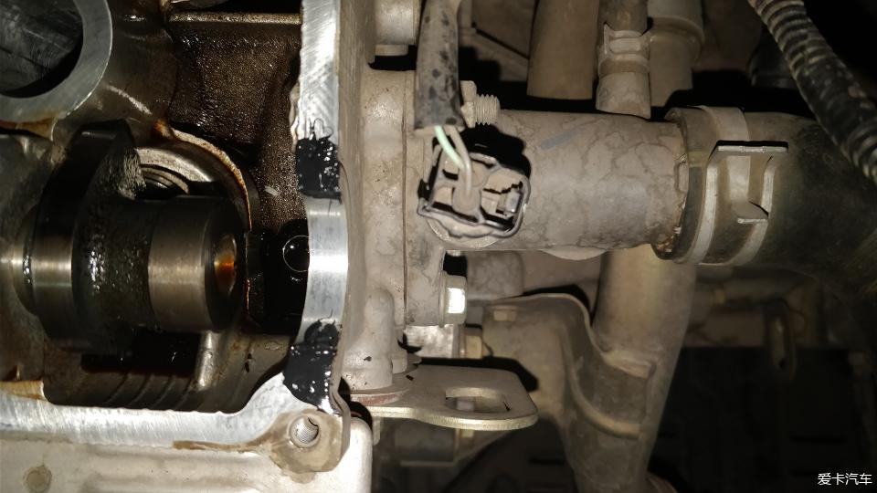

在对残胶处理之后,用发动机专用密封胶在正时链条外壳上下两个需要打胶的接缝处打胶。
再对发动机右侧外壳这两个半圆形凹槽两侧进行打胶。所以,总共需要打胶的,就是上面提到的一共6个点,左边2个,右边4个。
