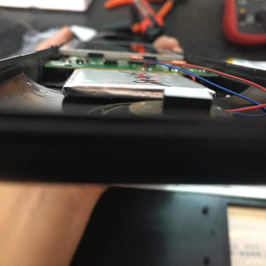

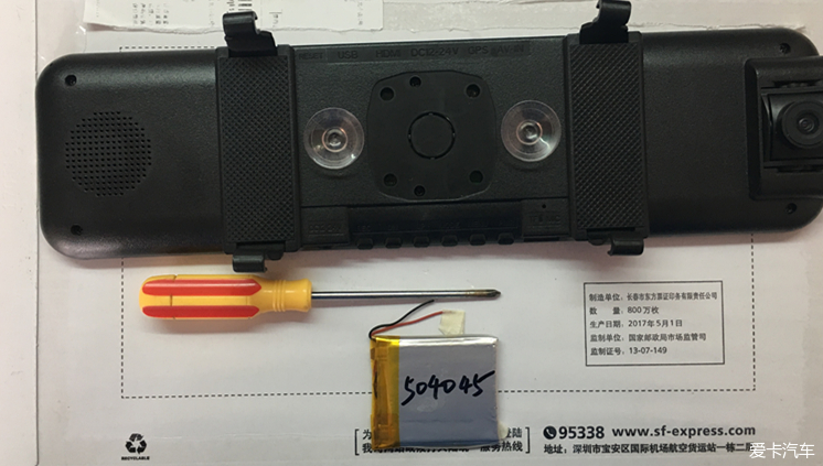

这个记录仪是在咱们爱卡黑色星期五秒杀的,我看咱们版的版主也有个和我一模一样的,当时特别优惠,用了大概两年吧,我发现镜片鼓出来了,我翻阅了贵论坛版主原来更换A3电池,边学习,也自己动手换一块,准备一个十字螺丝改锥、电池一块、电烙铁一台
发表于 2017-12-14 08:23    IP属地:未知

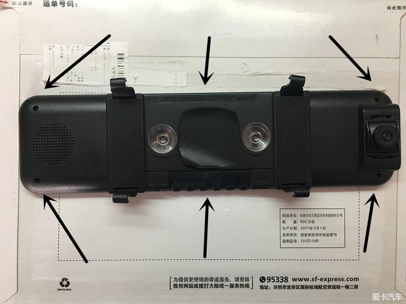

我电池不是按照行车记录仪型号买的,是原来的存货,原来行车电脑里面的,由于这种后视镜的行车记录仪里面空间大,对电池的大小局限性很小,只要能放进去就行。拆开,箭头指向的六条螺丝,中间黑色标签里面有两条。
看看大缝隙
发表于 2017-12-14 08:25    IP属地:未知

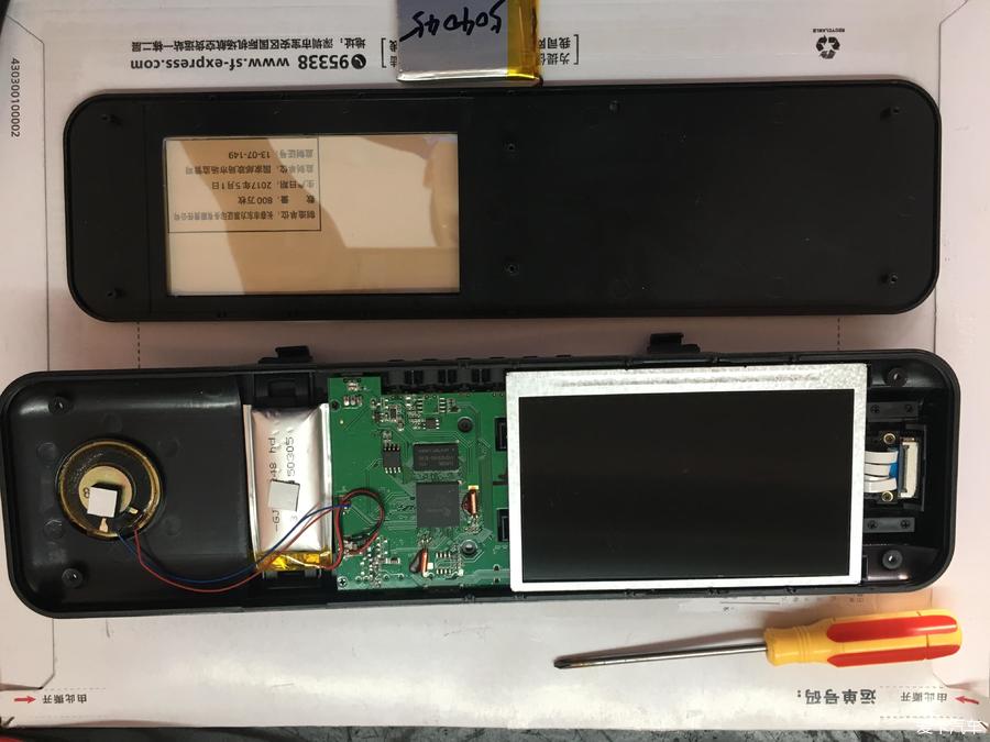

当螺丝拆开后,整个镜面就开了

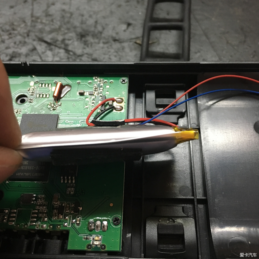

当时惊呆了,感觉要爆炸

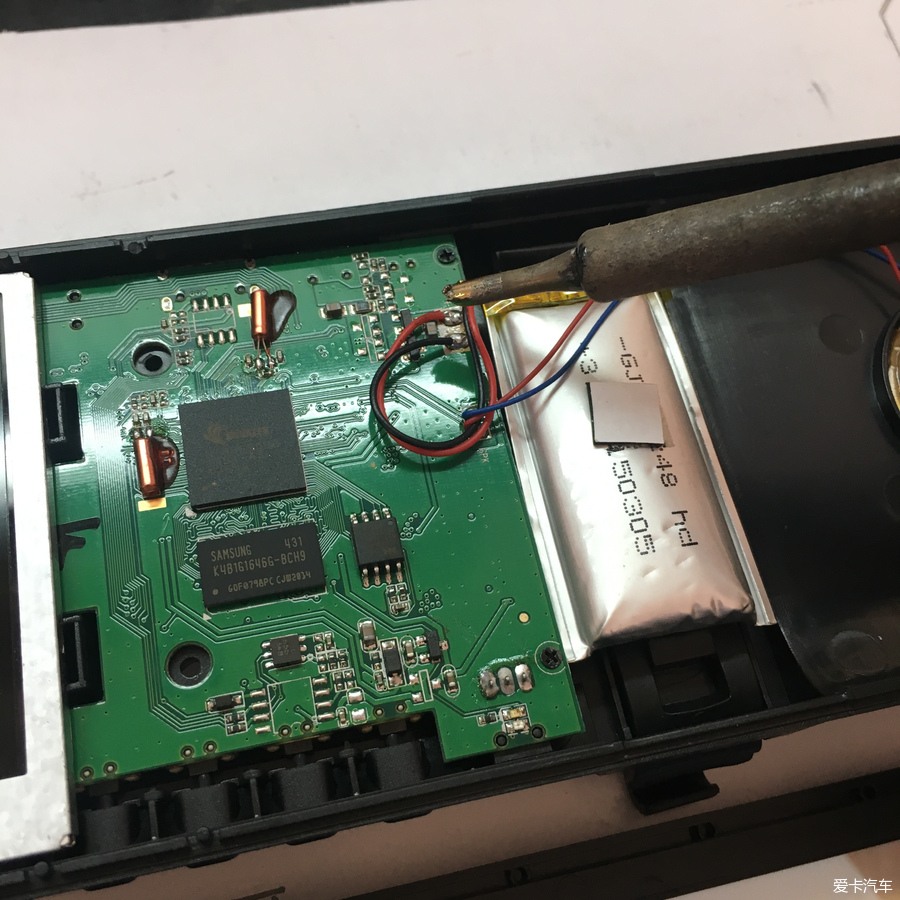

发表于 2017-12-14 08:27    IP属地:未知

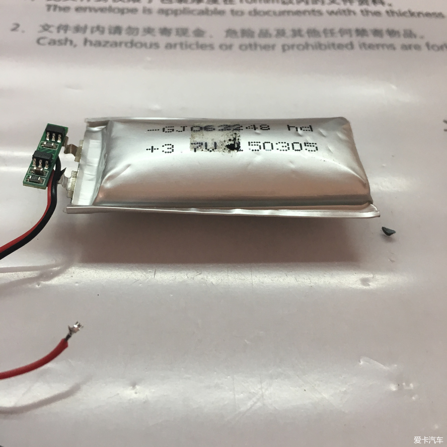

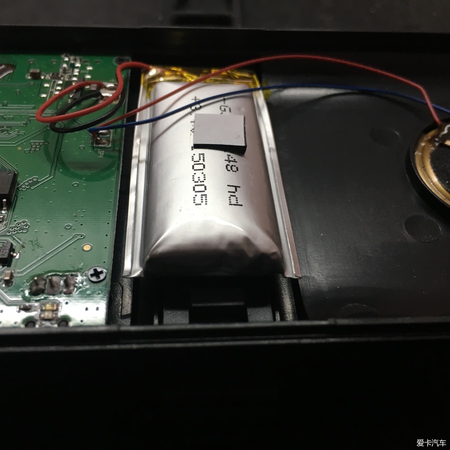

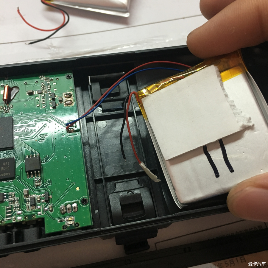

用电烙铁把电池焊下来,注意别短路

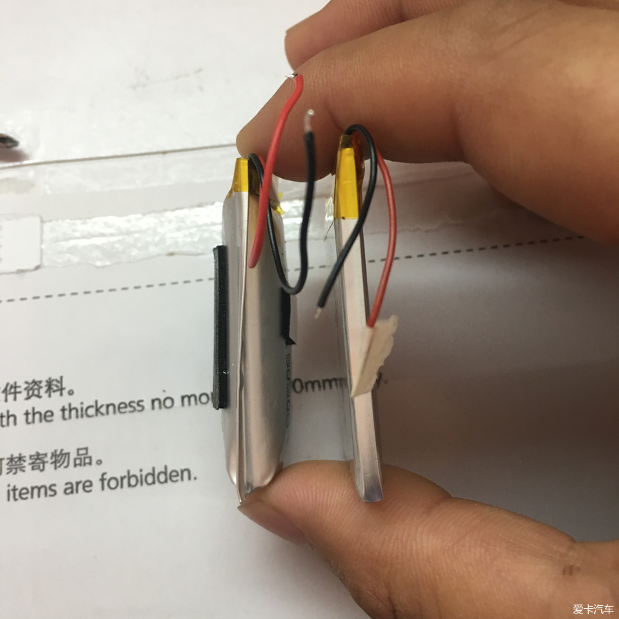

发表于 2017-12-14 08:28    IP属地:未知

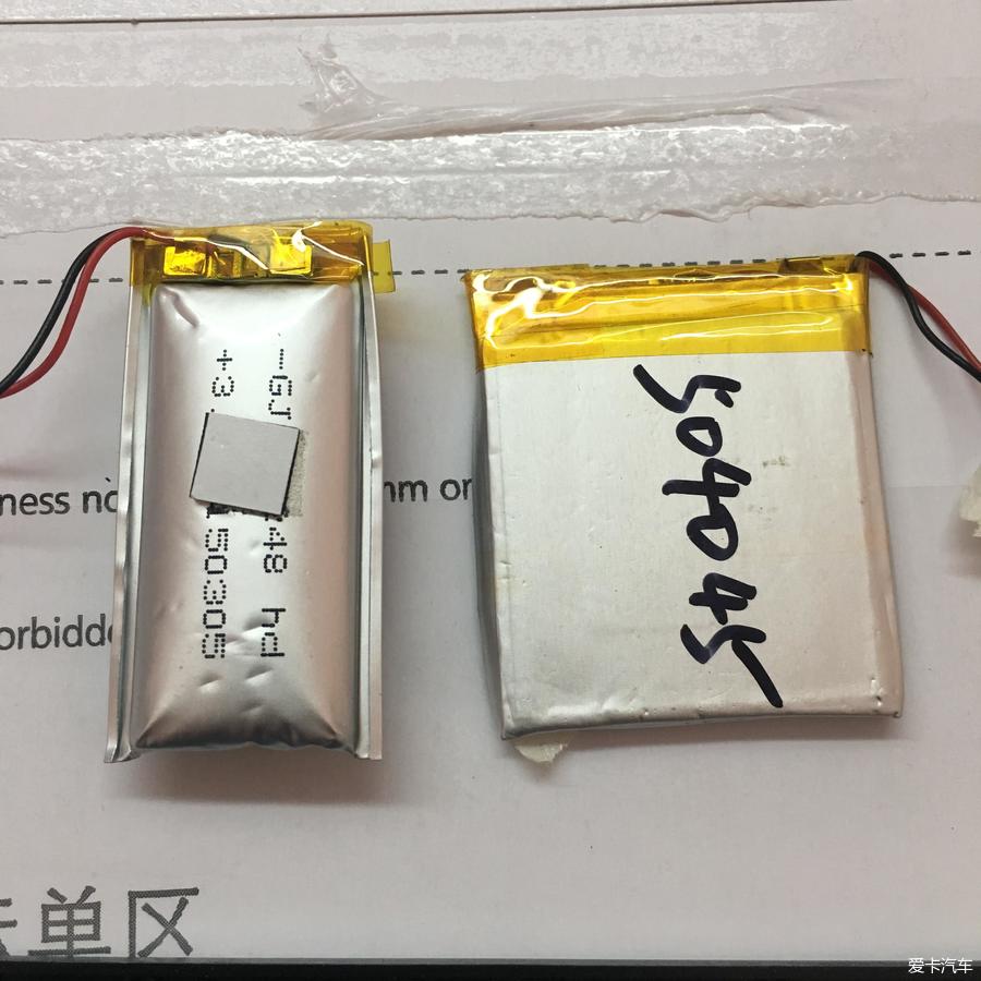

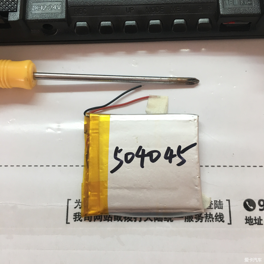

新旧电池对比
发表于 2017-12-14 08:29    IP属地:未知

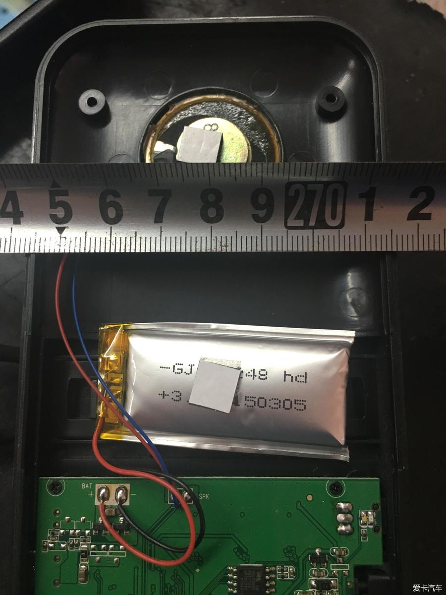

用尺子测量一下空间,装那个电池足够用,虽然新电池比旧电池大,容量也比原来大了
发表于 2017-12-14 08:30    IP属地:未知

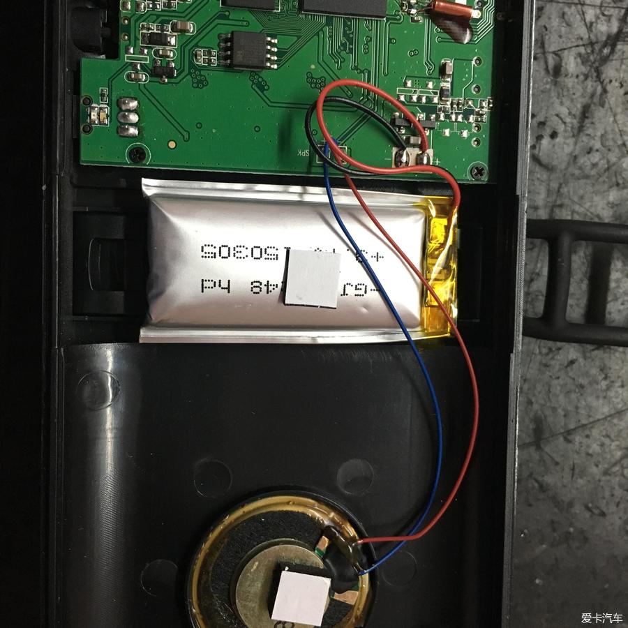

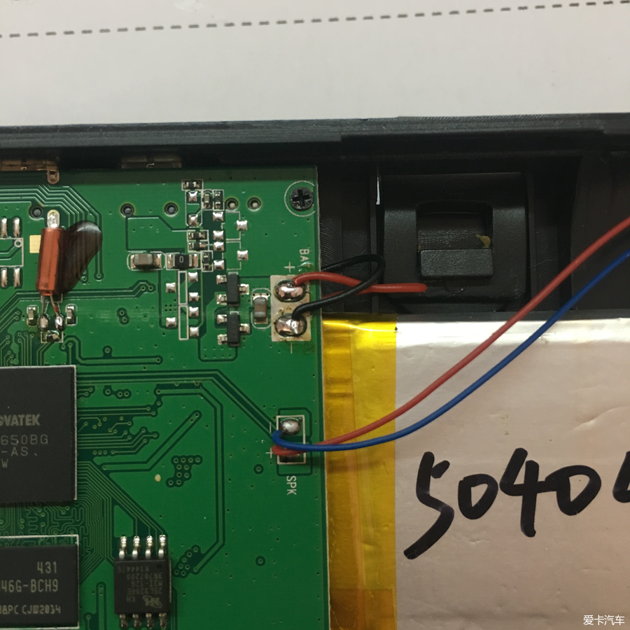

在新电池背面粘一块双面胶,防止脱落,用电烙铁把线焊好,注意正负极别焊反

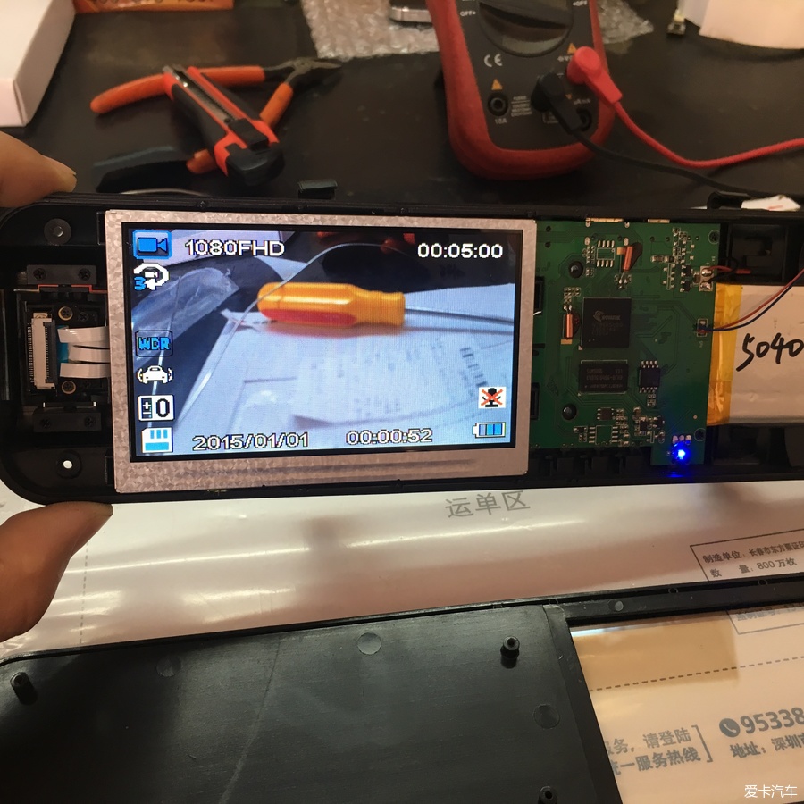

发表于 2017-12-14 08:31    IP属地:未知

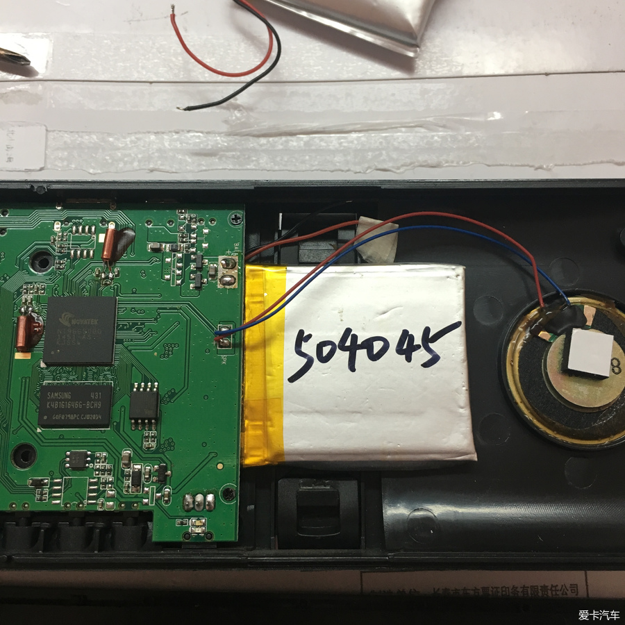

开机测试,屏幕点亮,侧面看一下,一点也不超高。按照原来的步骤把螺丝上好,整个过程完成
