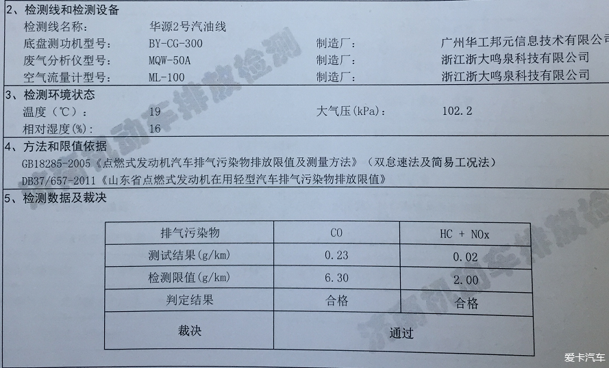

首先声明:我这个车是在济南东部的一家检测站审的, 其他地方或其他检测站的步骤可能稍有区别,大家自己注意啊。审车流程:最简单明了的描述:

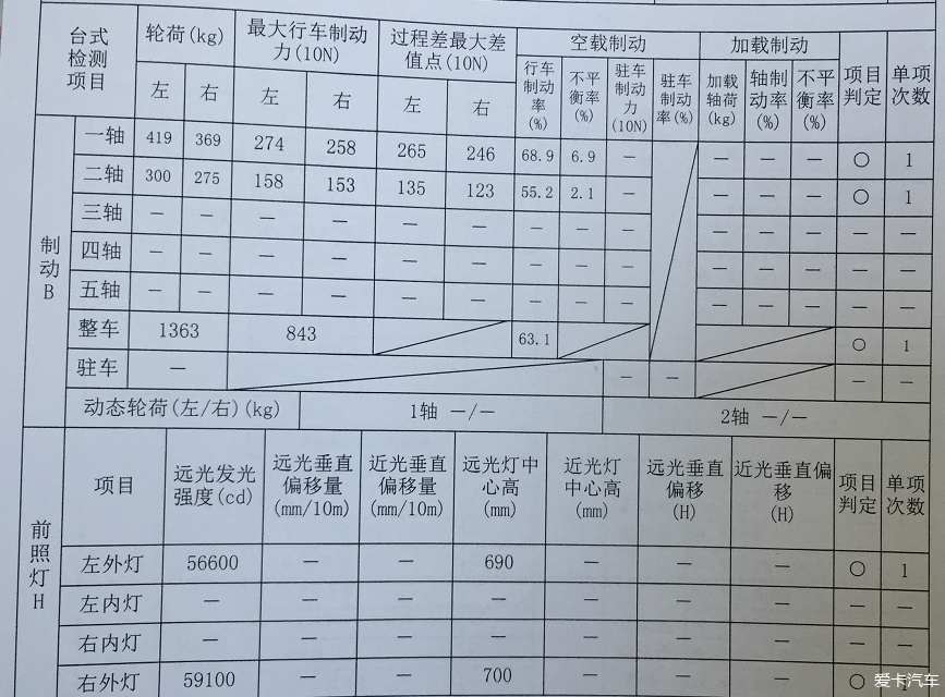

5:所有项目做完之后,拿着交强险保单到柜台(有效期不满一个月的会让你写上“保证续保”以及签名),随后监测站会上传所有的数据到车管所,车管所完成审核之后反馈给监测站,检测站在行驶证副业打印审验记录,核发合格标。如果不合格,该修的修,该恢复原车的恢复原车。

关于尾气排放标准:分为两种:
第一种:国家现在颁布的尾气标准:如最近比较热门的国六标准,可以说基本上是针对新车的。就是新车出厂时应该达到什么样的标准
第二种:在用车辆的审车检验标准:山东省内目前实施的是地方标准:
检查方法的国标是:GB18285-2005 就是上滚筒用的简易瞬态工况法(具体细节有兴趣的卡友可以百度)
排放限值用的是地方标准:DB37/657-2011:CO含量在6.3g/km以下,HC NOx在2.0g/km以下即可。这个标准是相当宽松的,基本上所有的车都能过。我的车检测值为:CO:0.23g/km HC NOx: 0.02g/km,远远低于限制。
有些网友说:国家通过审核的车辆,加着国家审核通过的汽油,尾气不达标,能怨车主么??
我个人觉得这个说法是没有说服力的,国家只是保证提供的资源是好的,在使用过程中,车主有没有合理使用,车辆出了故障有没有去维修,国家无法监控,只能通过审车的形式来控制一下。举几个例子就能说明:,
1:车主A驾驶车辆拖底,把三元催化拖烂了,自己又不去维修,导致尾气不达标
2:车主B加了不好的汽油,把氧传感器给烧坏了,导致尾气不达标
3:车主C为了良好的加速性能,把三元催化掏空,然后发动机改了程序。导致尾气不达标。
当然我不是为了抬杠,只是阐述自己的观点,大家不喜勿喷。
如果能帮助到大家,哪怕只是一点点,也是我的荣幸!感谢大家的关注!
尾气检测结果,是不是达到国六标准了?哈哈哈
刚刚知道整车这么重:1363Kg??
