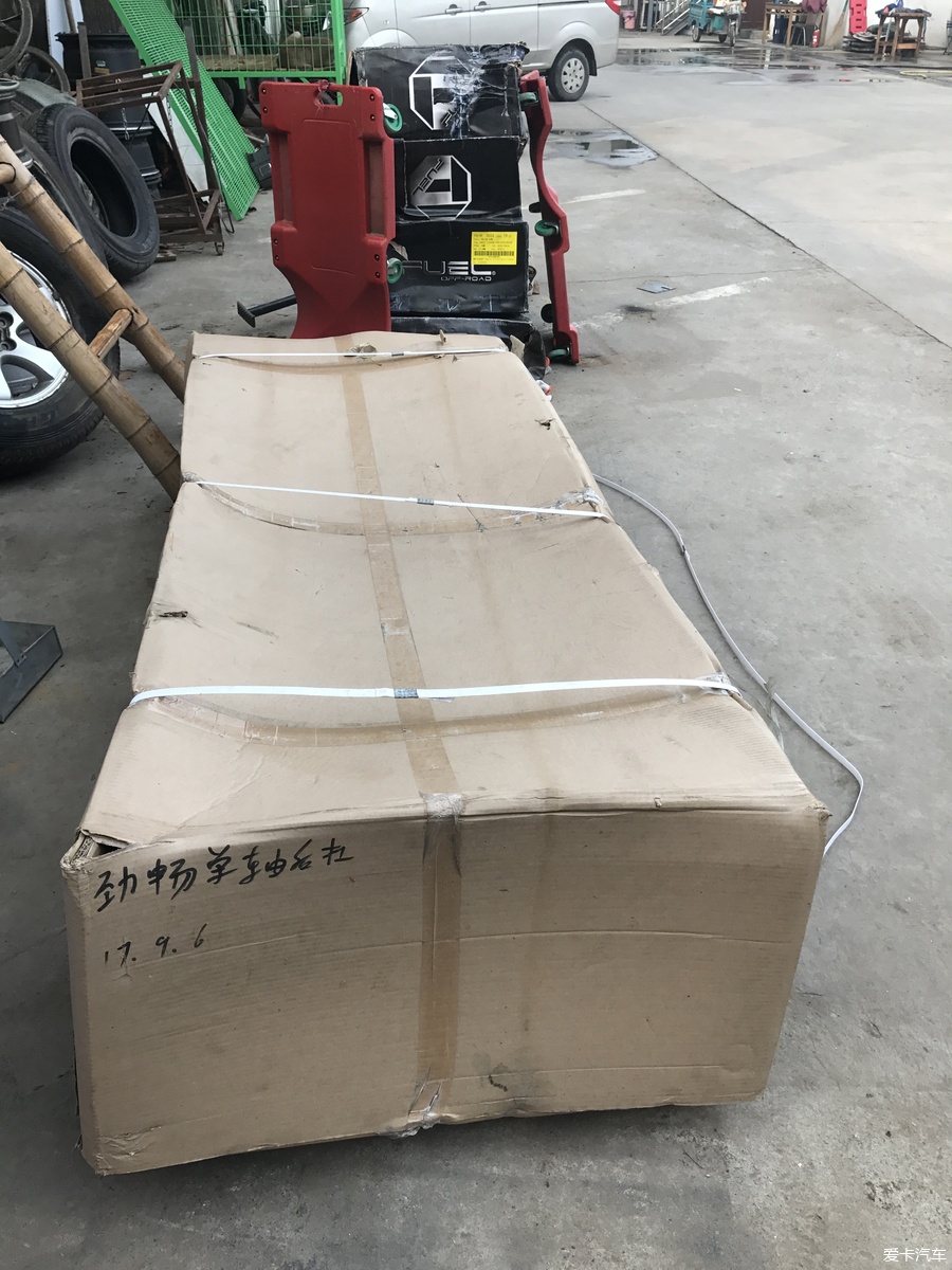

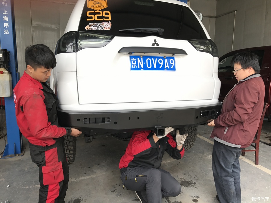

OK,言归正传,接到电话通知后杠到了。约好时间来到厂子,拆封。

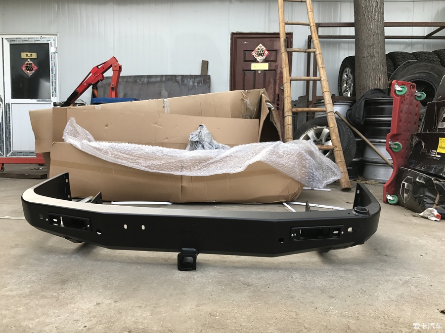

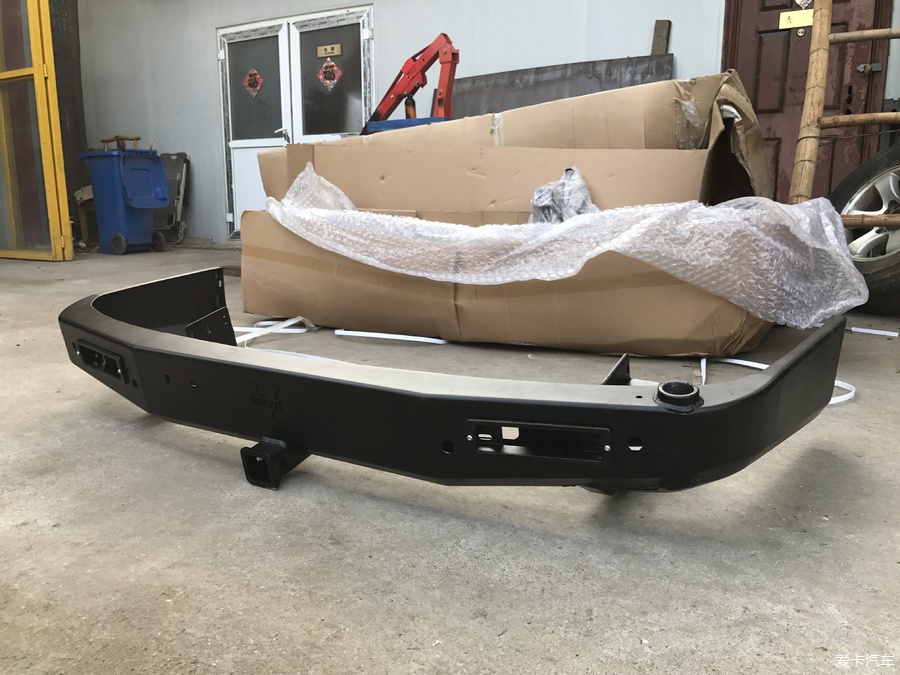

看到包装这么规矩,点个赞!拆开后,检查一遍外观有无磕碰,磨损,掉漆之类的硬伤。

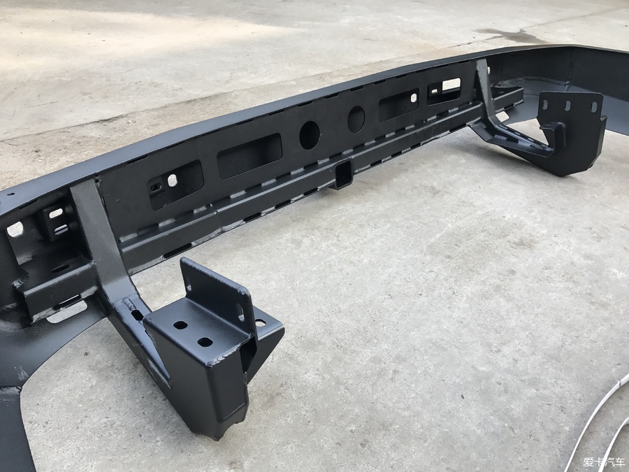

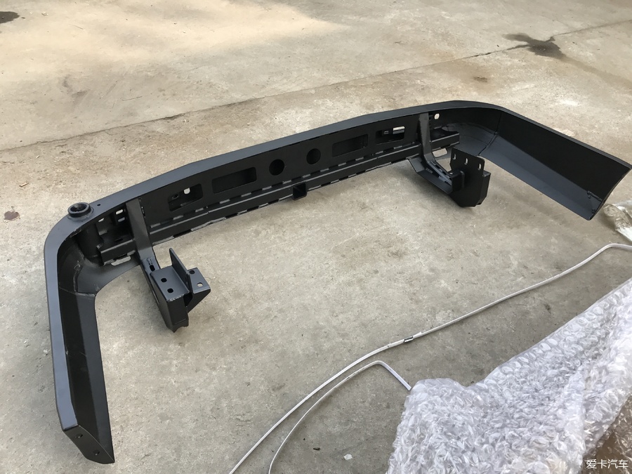

外侧完美,检查内侧。顺便看一下这款杠的结构。
听施工的师傅说这杠结构设计的很结实。至少拽个车,追个尾啥的完全不用担心。
钢板够厚,我担心的问题也来了,这款杠果真继承了威曼的纯正血统...非常重...非常沉...

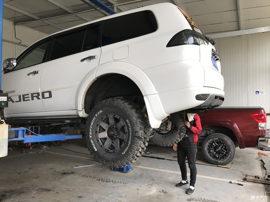

检查完外观没毛病,摘掉备胎。车上架子,准备开始。

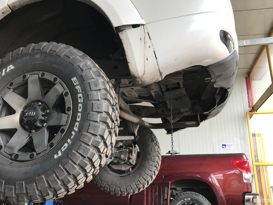

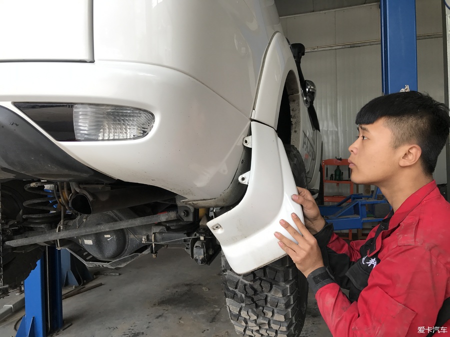

首先,要拆掉车子左右两侧的后挡泥板。
过程很简单,几颗螺丝,几个卡子的事儿。拆掉后是这个样子。

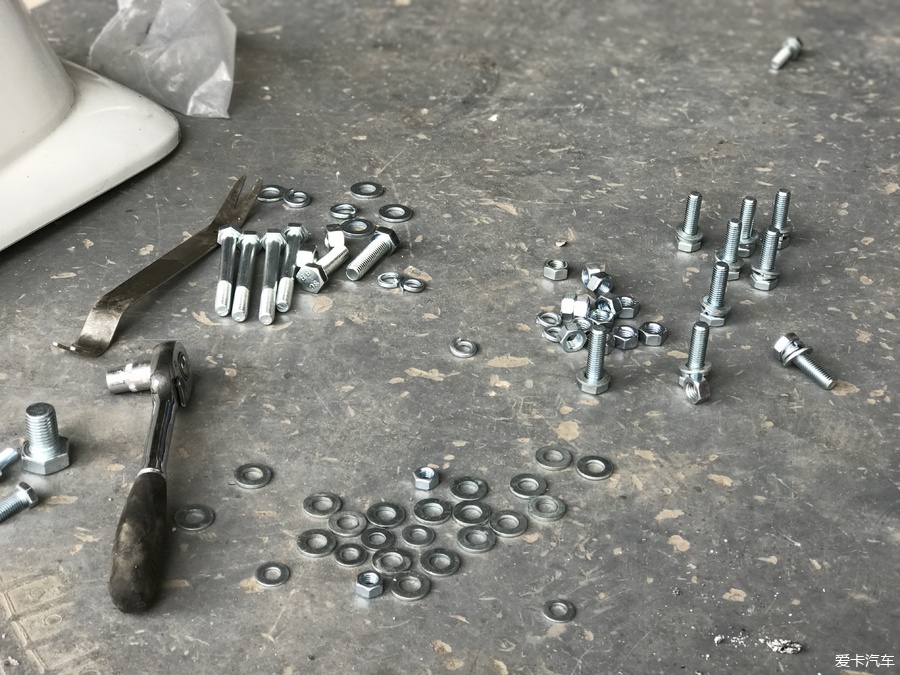

拆开螺丝包,清点螺丝,还多给了几个螺丝。

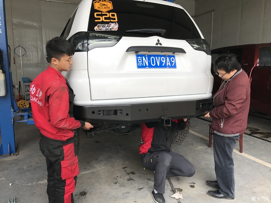

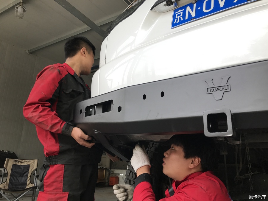

装后杠主体,这个环节没什么技术可言,大梁上总共就那么几个孔,很好找。
螺丝带上就好,不用上紧,因为还要调位置,调间距。

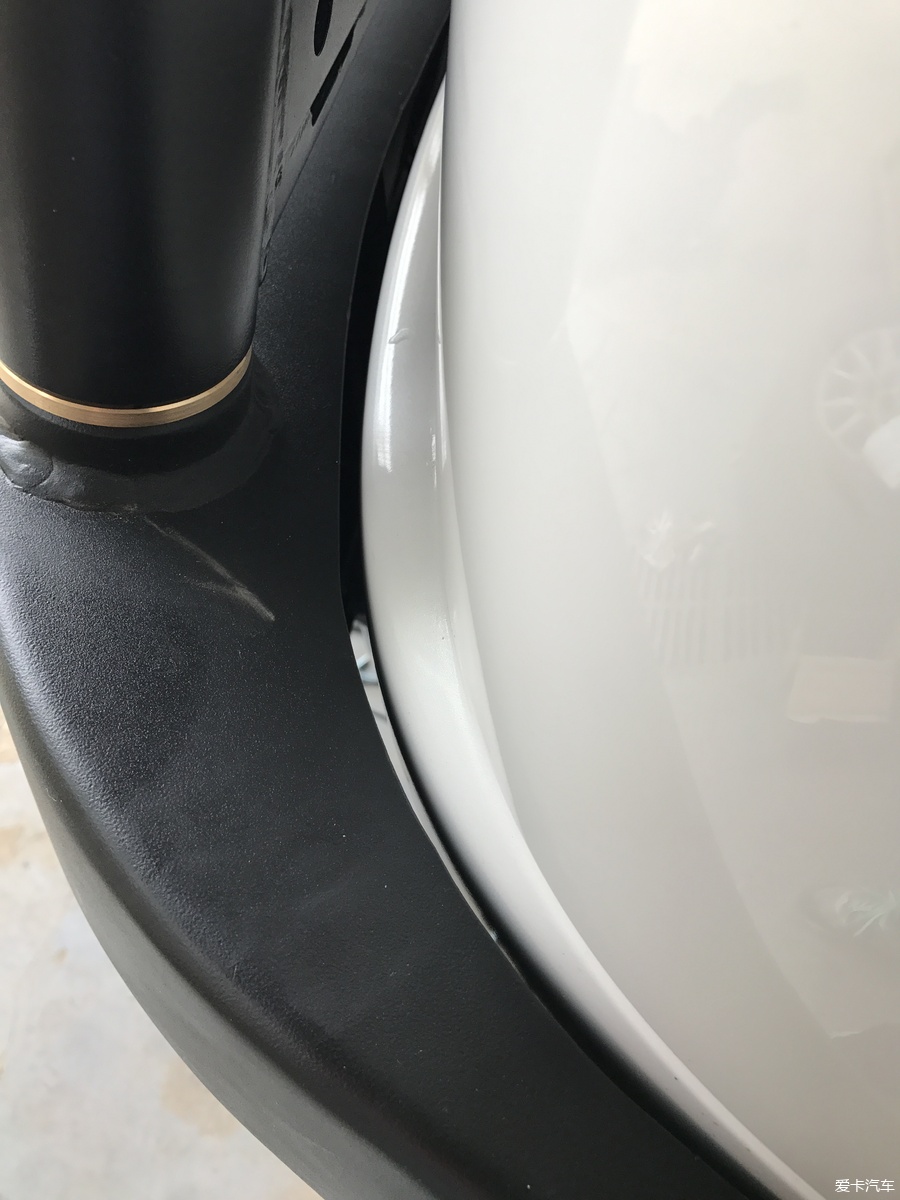

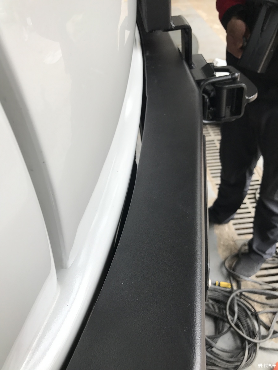

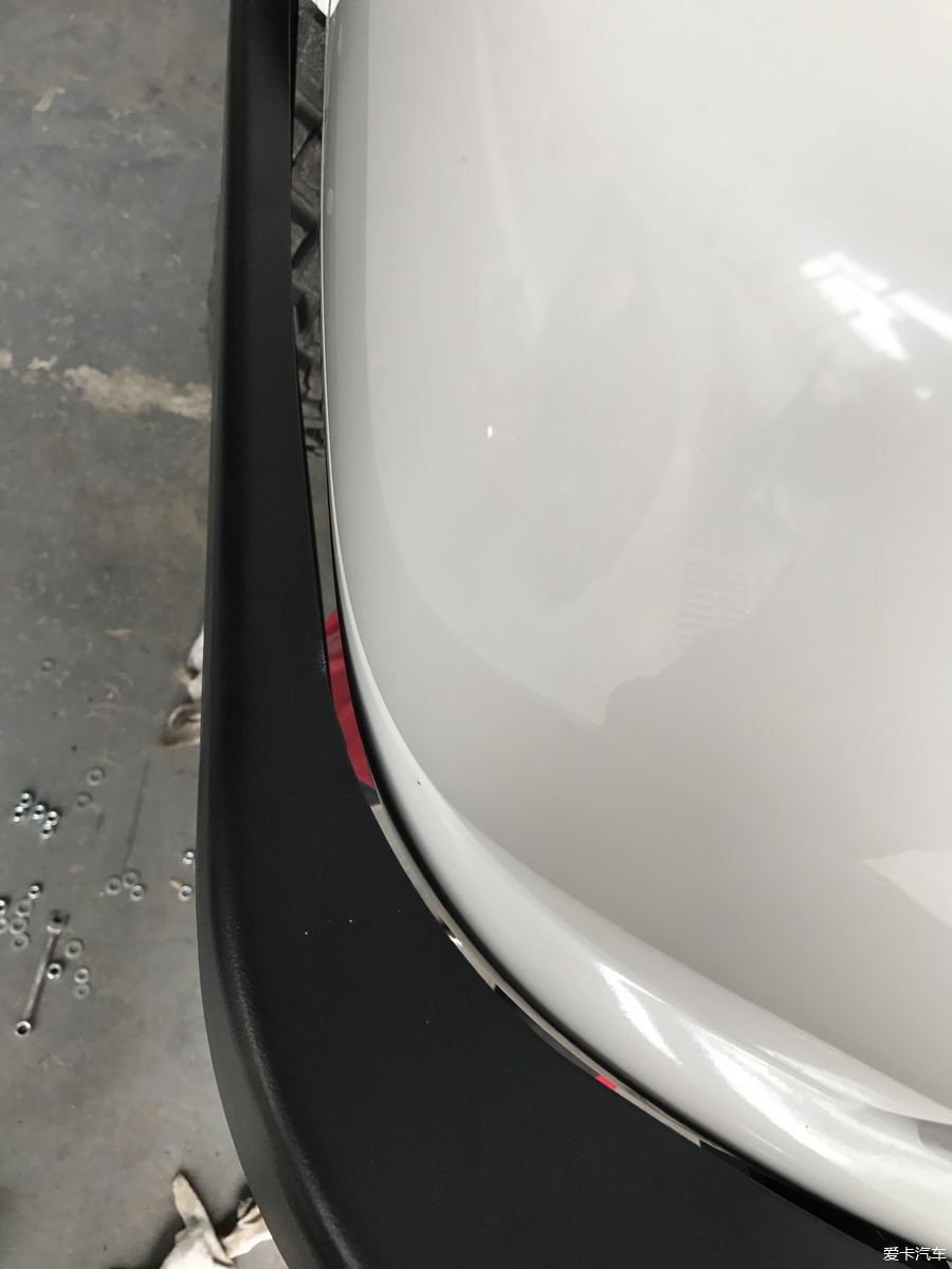

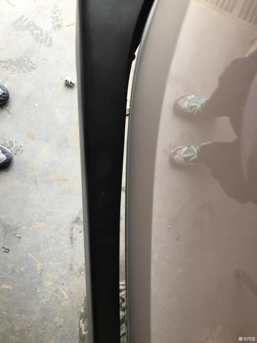

调间距真的是个细致活儿,我的强迫症是出了名的。师傅都是很熟的哥们儿了,自然也不怕麻烦一遍一遍的松螺丝紧螺丝,直到后杠与车壳前后左右的间距都控制在1CM。舒服,无可挑剔。

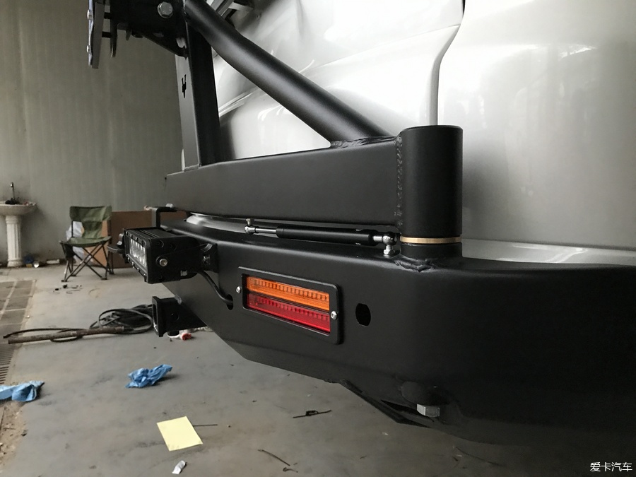

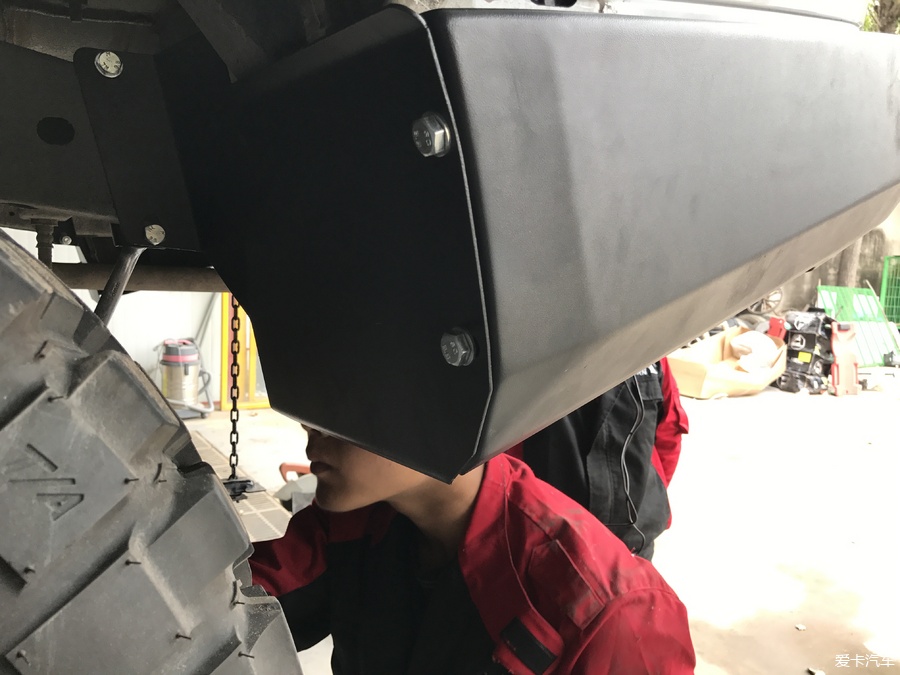

拆掉原车的塑料挡泥板是有原因的,威曼给了一块金属的挡泥板。也是抱大梁的结构,并与后杠链接成一体,非常的坚固。

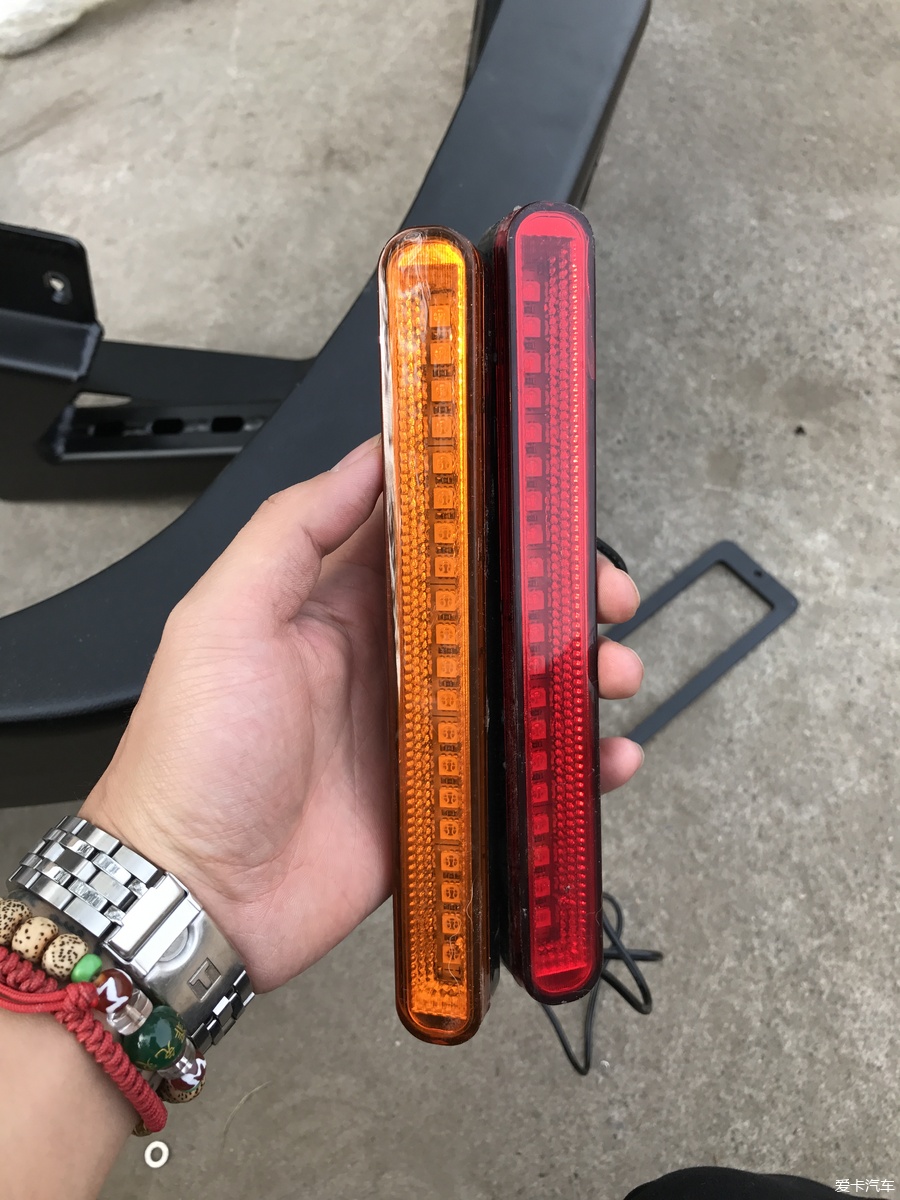

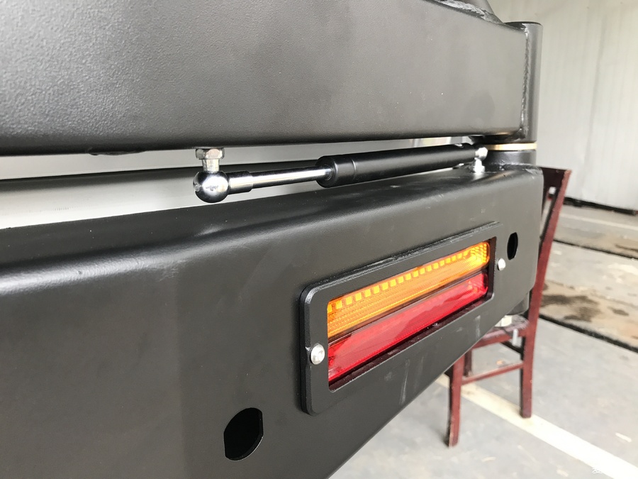

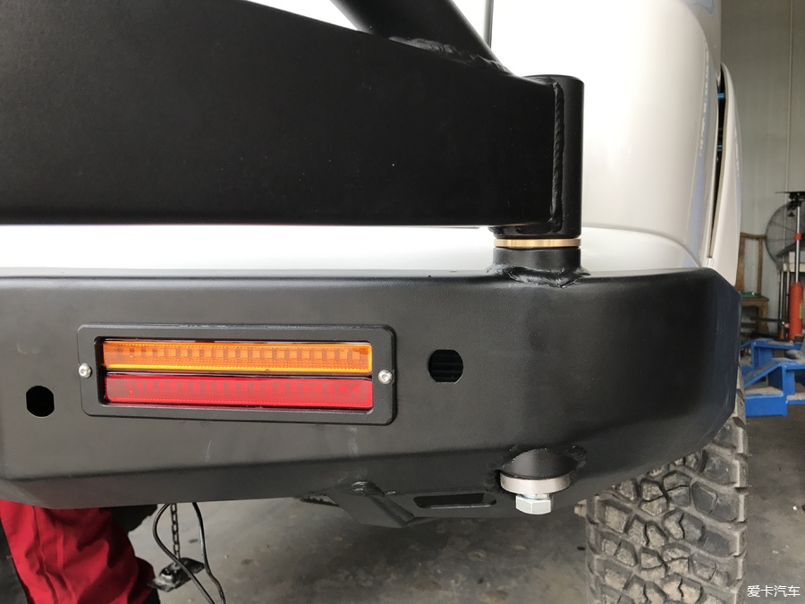

包装里附赠了转向灯,刹车灯,LED的各一对。做工还不错。就是走线比较头疼...

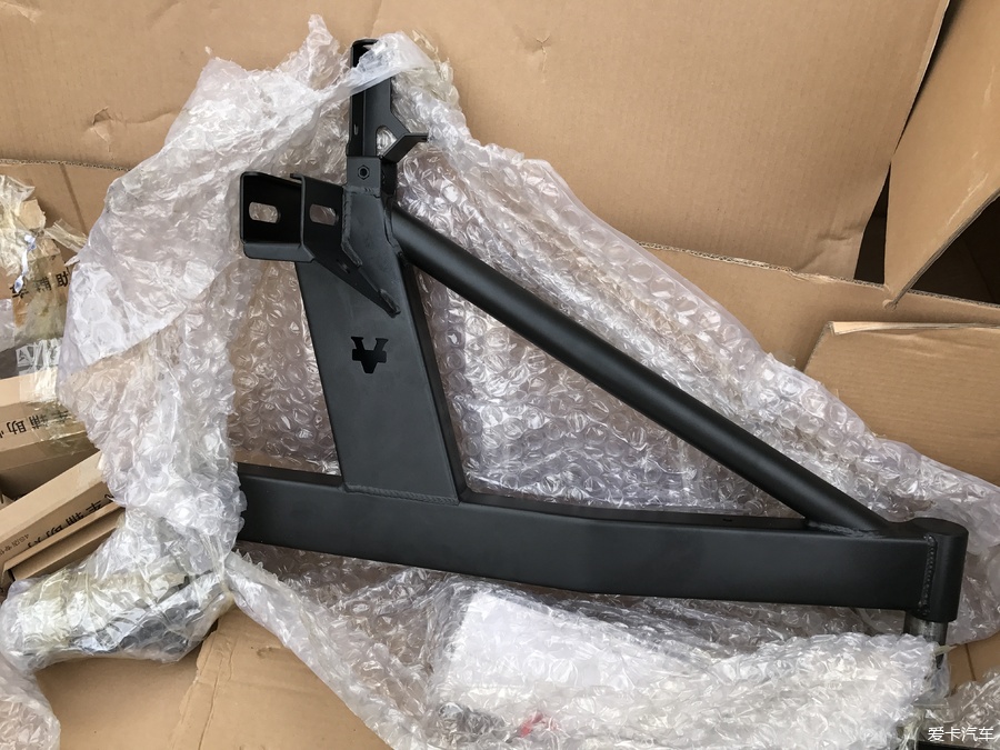

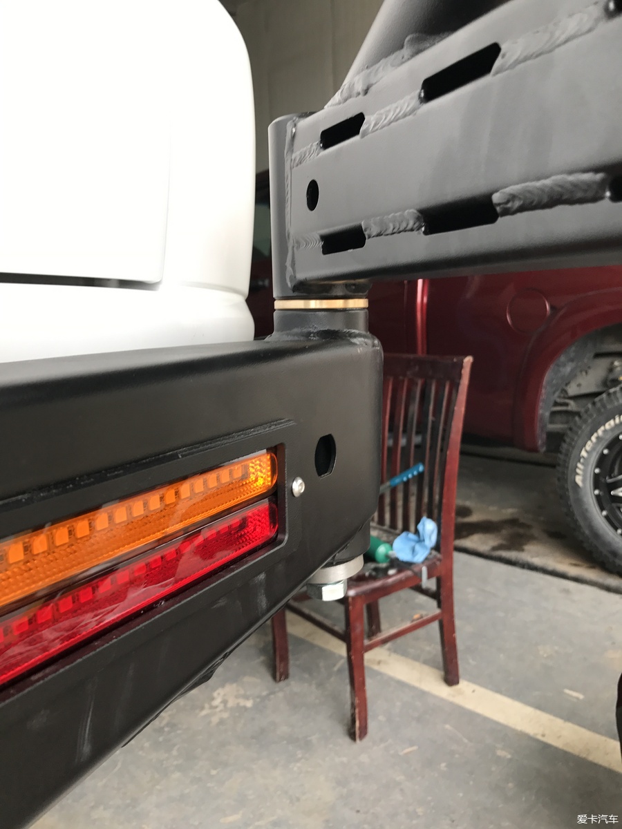

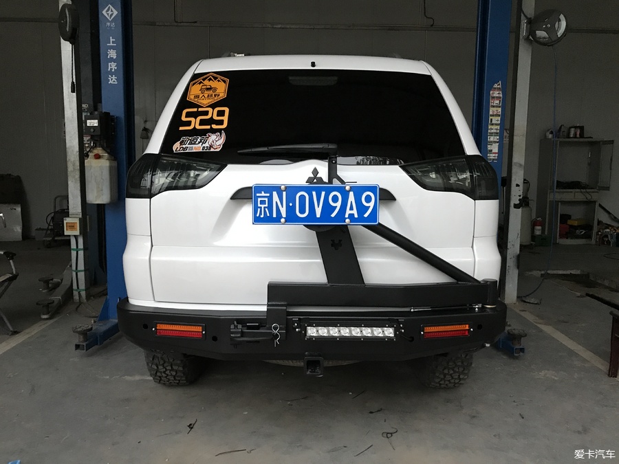

我订的是单轴后杠,所以只有这么一个备胎架。
直接将备胎架的轴对准插入,底端用螺丝上紧即可。插进去之前别忘记涂点黄油,润滑一下。毕竟滑滑的好进,舒服一些。

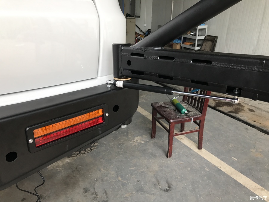

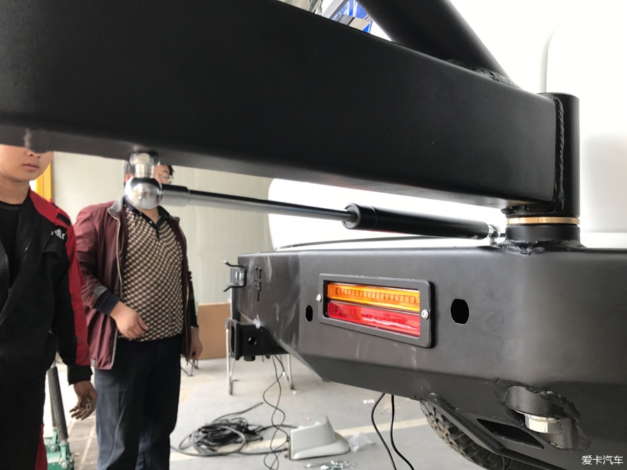

然后装上附赠的限位器(液压杆)增加阻尼的同时能起到限位作用,就知不知道这么细的液压杆子寿命能有多久。

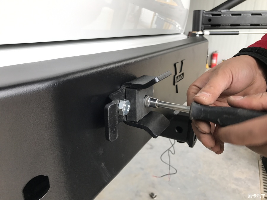

接下来就是装备胎架的锁扣,很简单,两颗螺丝固定住,垫上附赠的胶垫即可。

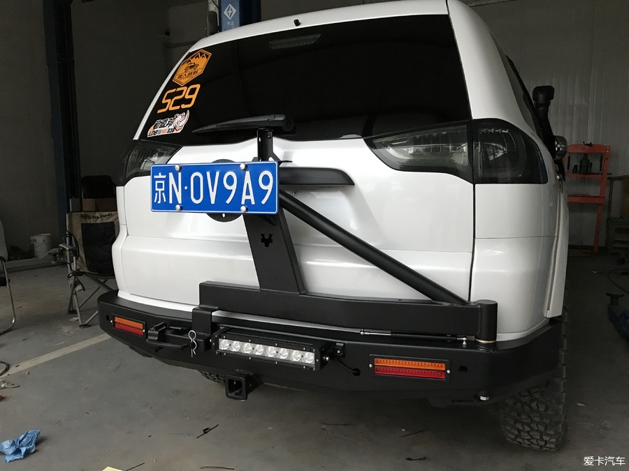

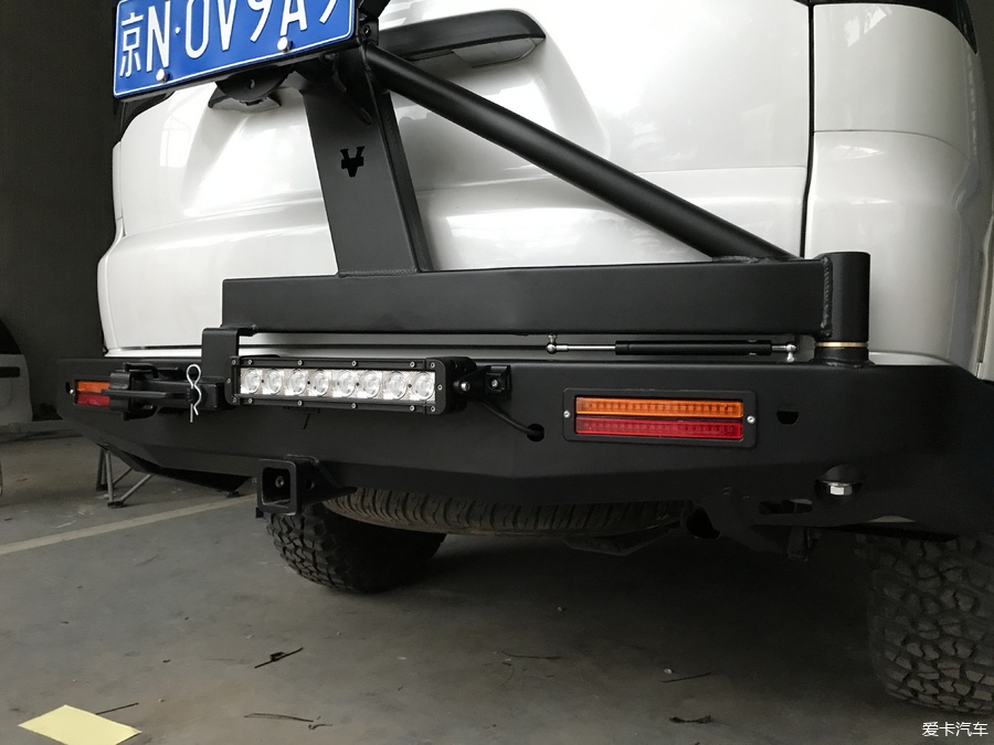

完工,由于副油箱还没订,所以备胎先不挂。为了避免遮挡号牌,已经把车牌移到备胎位置了。等副油箱到位,直接挪备胎就OK。

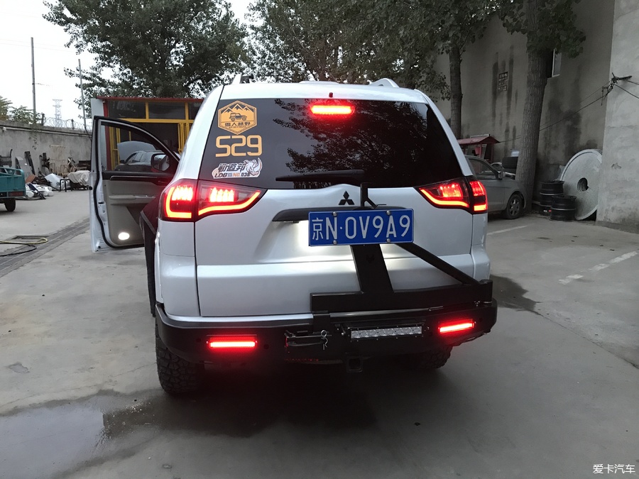

对了,忘记说这款后杠是直接包在原车的后杠外面的,所以原车的雾灯,倒车灯都被遮挡。所以我加装了一个80W的LED后行驶辅助灯。
10W一粒,8颗,亮度很理想,位置很理想。线接在了后雾灯上,倒车时可以手动开启。(主要还是对付后面的远光狗)

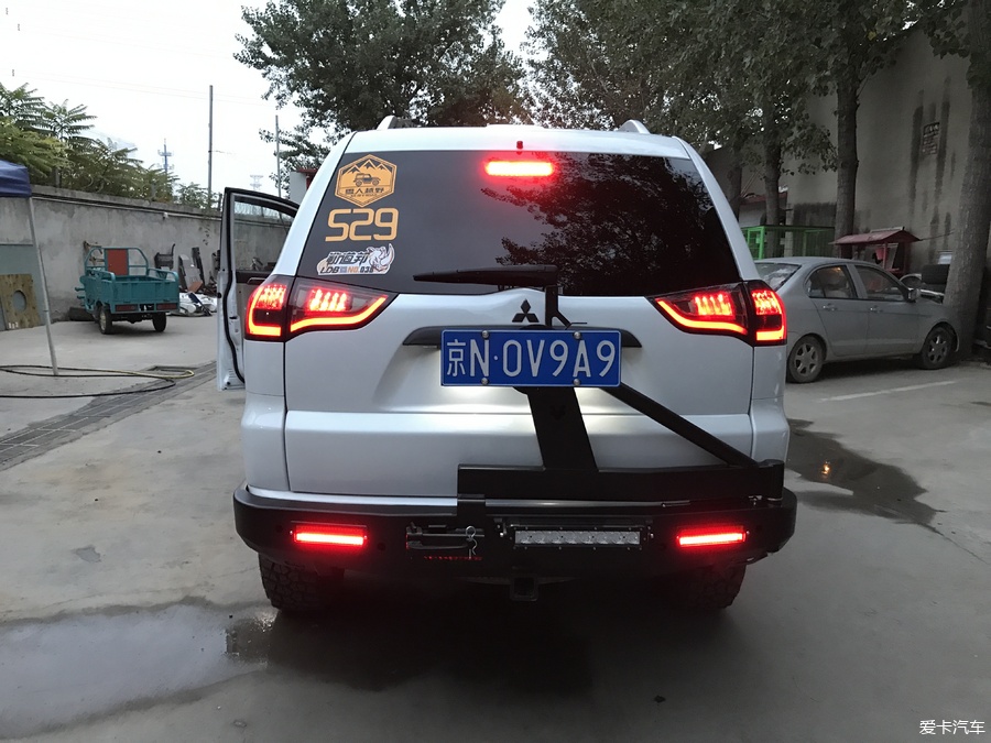

本次作业完毕,希望能对大家有所帮助。下面是刹车灯和转向灯点亮后的效果,很满意。

在后杠和车体之间加一层橡胶垫会更好吧。
