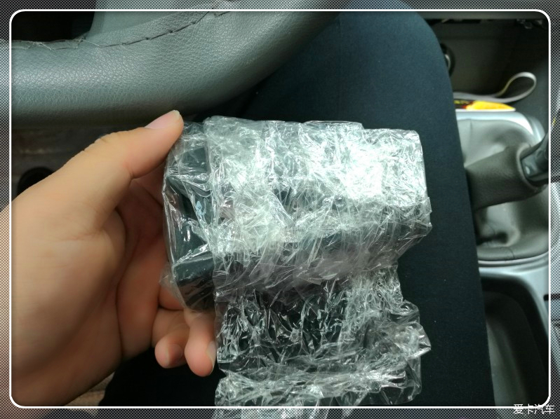

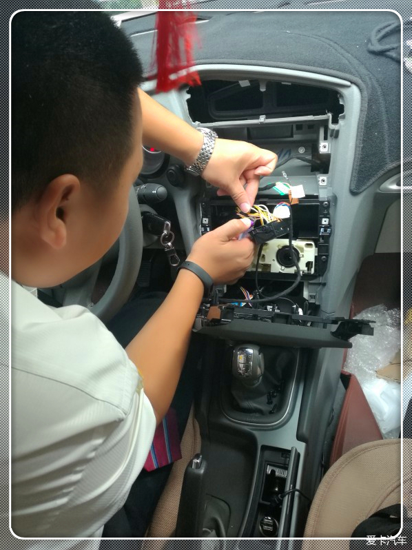

收到快递的那一刻也就寓意着这项工程的开始~
拆开包裹后的所有物品,一一摆放在仪表台~
屏幕、主机、线束、工具……

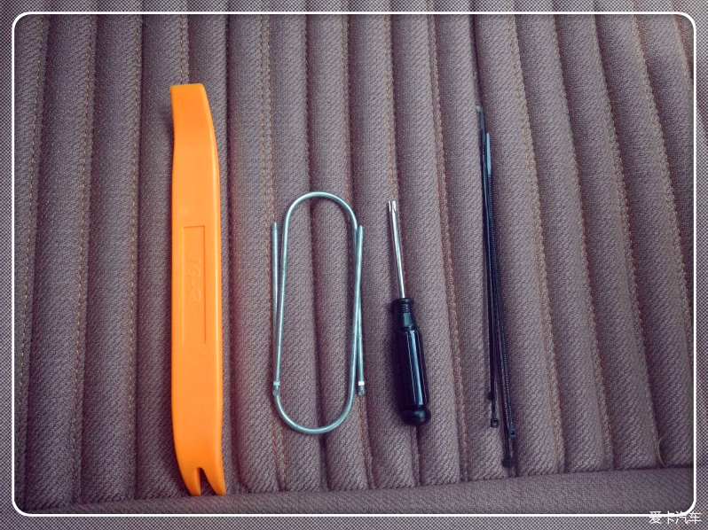

拆车所必须的工具,
拆车板、卡子、20花的螺丝刀【法系车通用,其他车型没拆过所以不敢妄下结论】
扎带【用于固定多出来的线束】

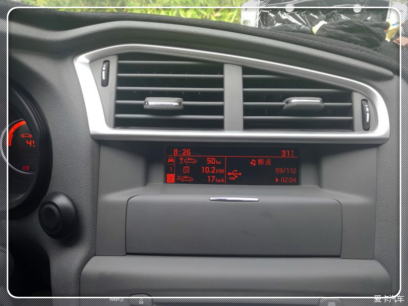

更换前的样子,是在有些小气了~

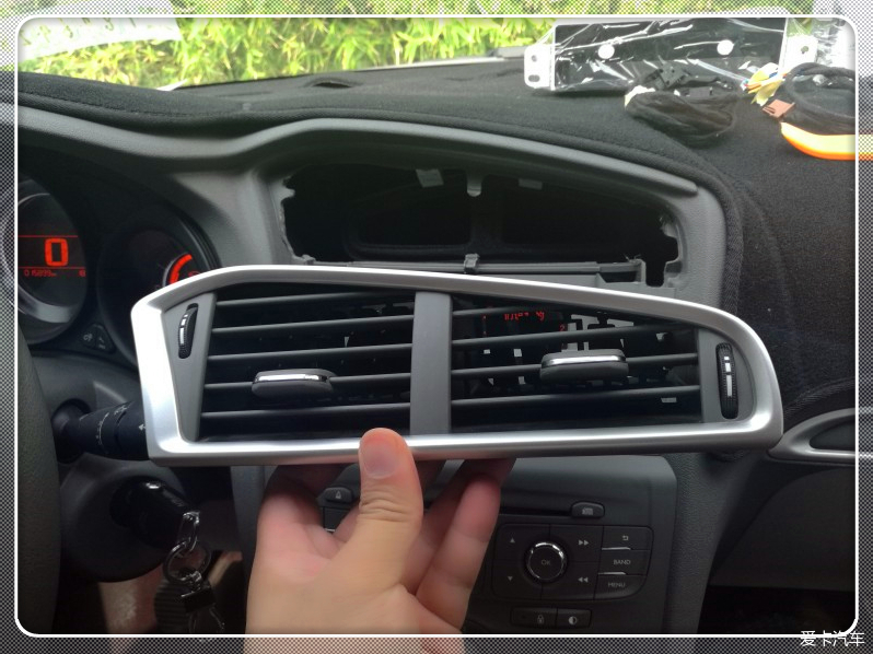

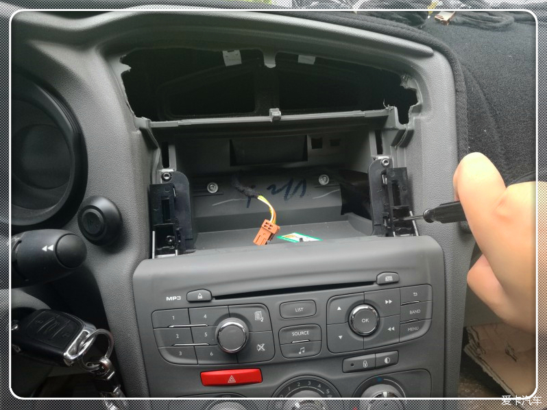

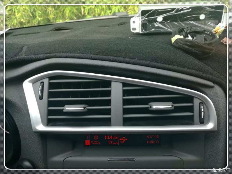

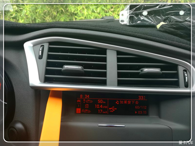

空调出风口的拆卸一定想着先拆中间再拆两边~
等到卡扣都翘起后,直接向外拉拽~
注意力度,要不然会深深地伤害到你的内心~

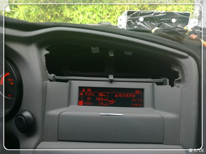

取下空调出风口后的样子~
建议大家在暴晒后拆卸,
因为这样会省下很多力气~

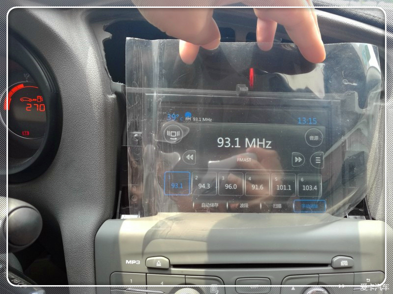

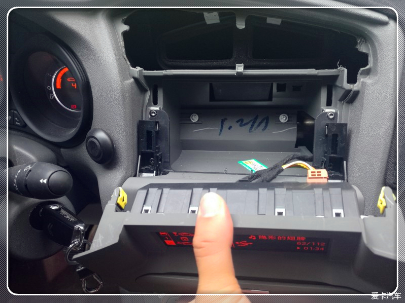

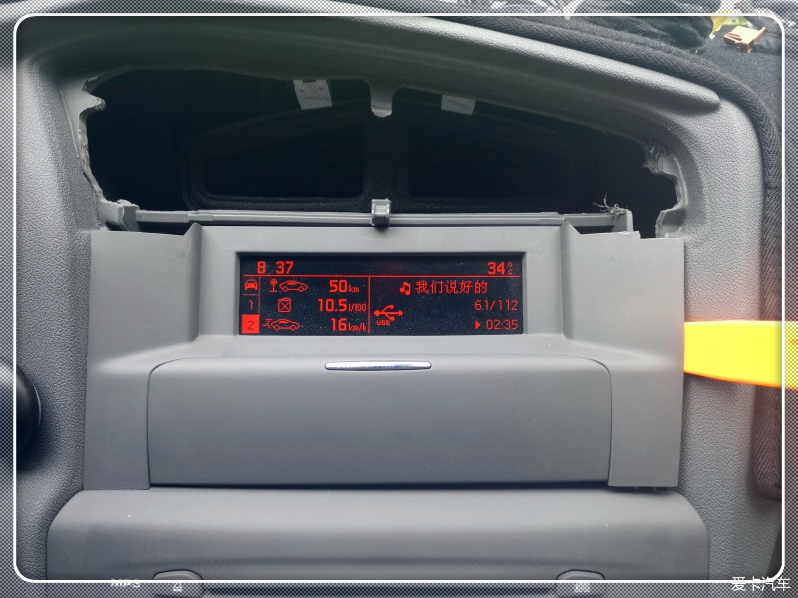

接下来就是这个小屏了~
按照图中步骤一点一点的慢慢来~
切勿着急,其实没有那么复杂~
与拆卸出风口不同的是两边要上下分开进行~
拆下小红瓶,
线束接口拔下后先暂时放一边,
光荣的使命即将结束~

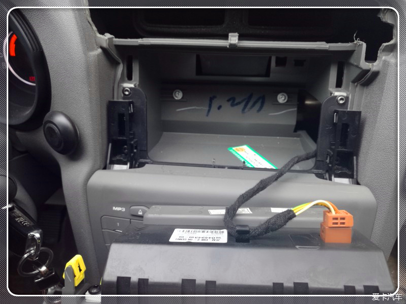

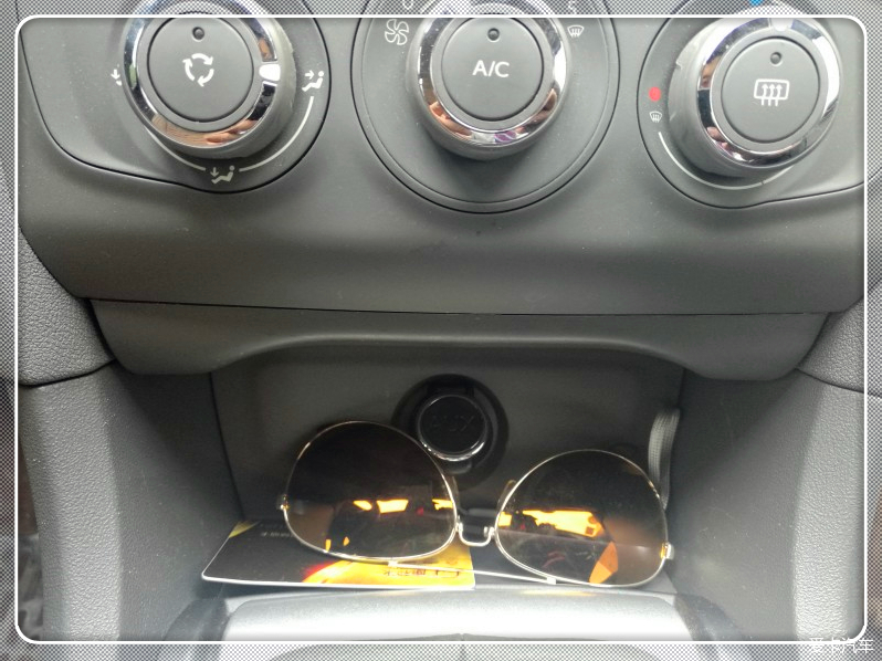

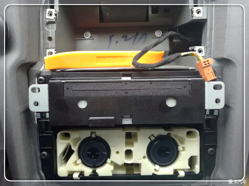

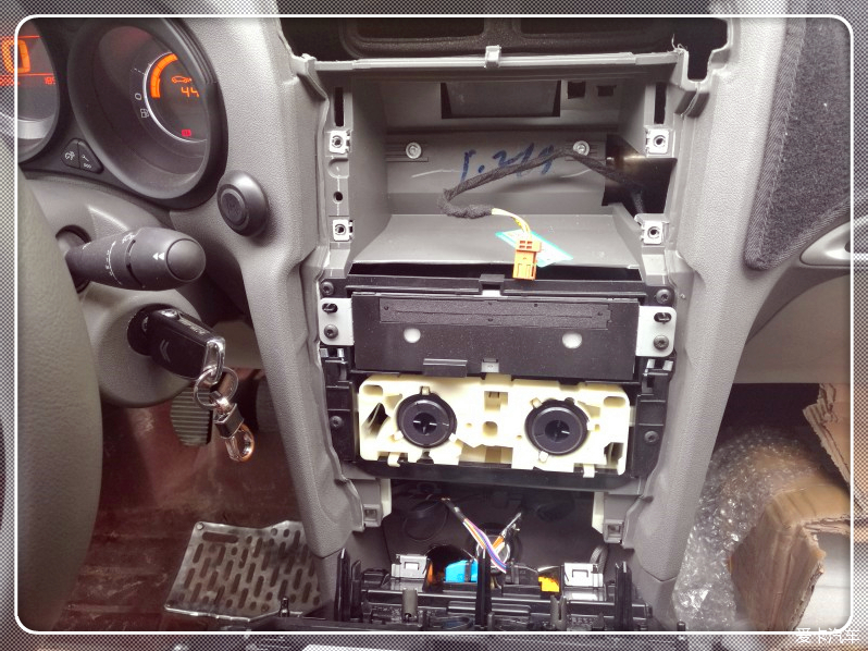

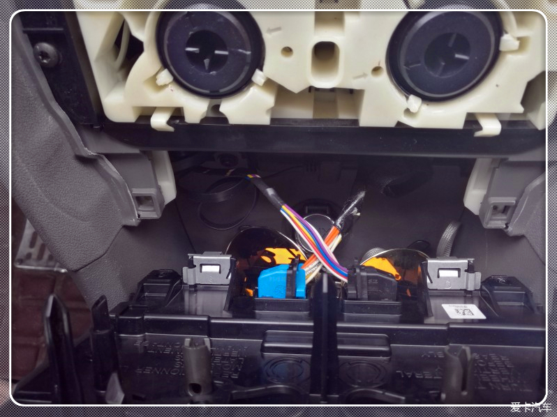

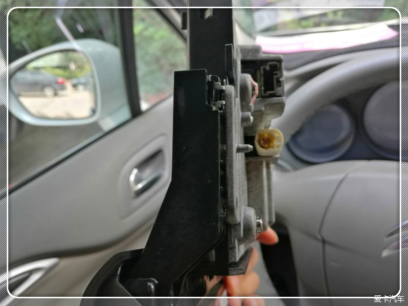

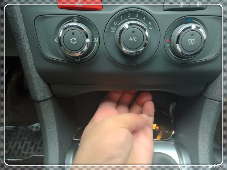

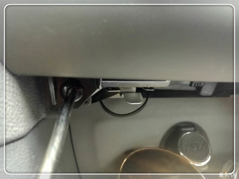

打开下面的盖板后然后露出两颗螺丝~
盖板其实非常好取,勾住中间然后向外拉即可!
左右两个螺丝依次卸下~
仍旧是左右两个螺丝~
拆下这四个螺丝后中控面板就能弄下来了~

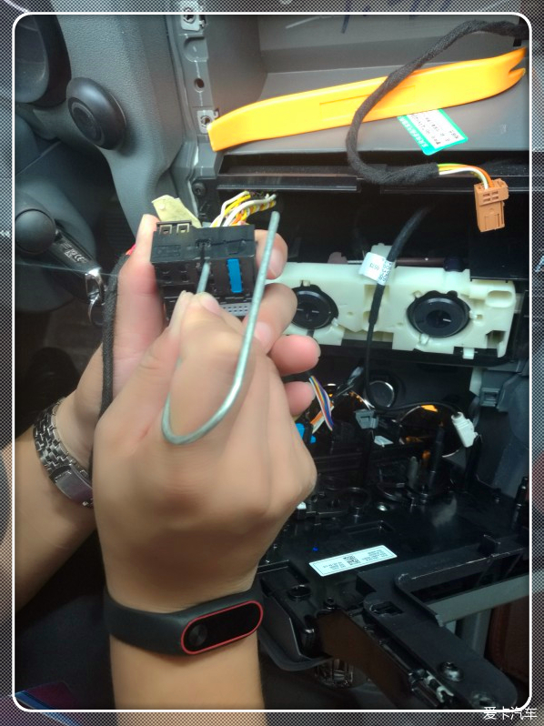

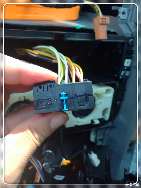

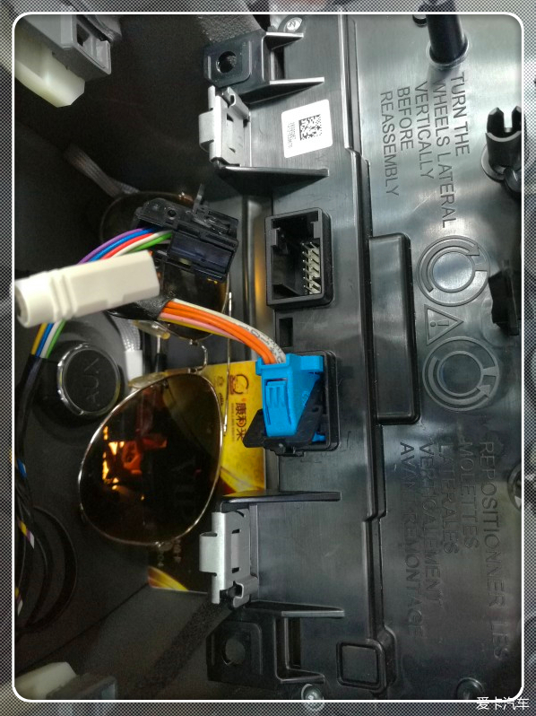

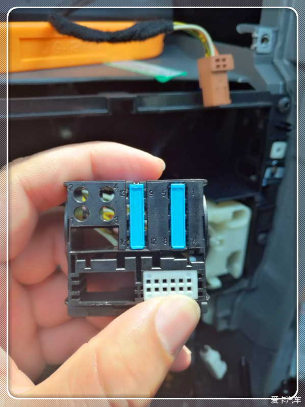

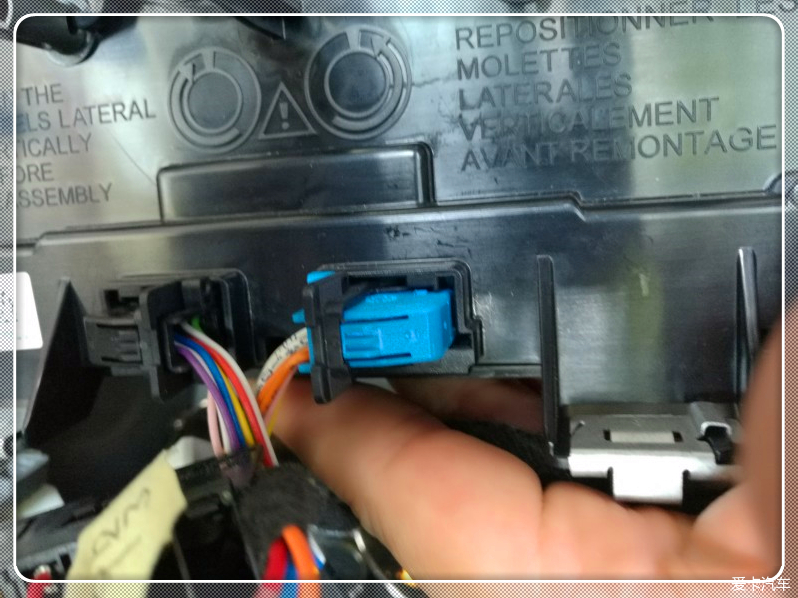

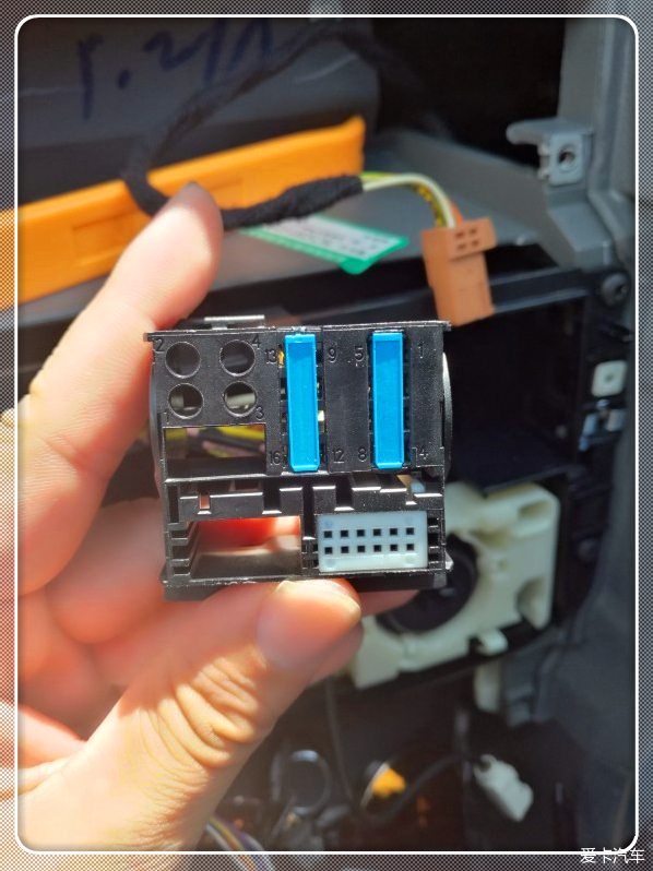

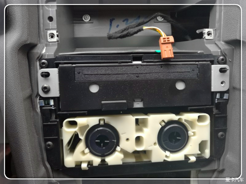

白色空调调速模块的上方就是小4的主机~

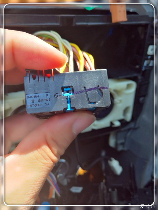

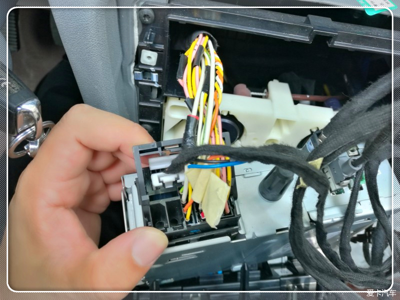

但这里我们还是说一下下方带有线束的蓝色和黑色接头~
原本参照的帖子没有很详细的说明这两个接头的作用~
通过实践还是建议大家先把这俩拆了,然后才能够有足够的空间去折腾接下来的东东~
毕竟空间太小,而且线束长度也有限~

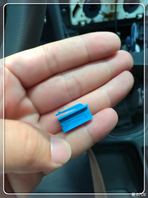

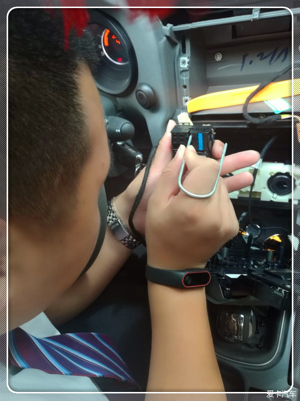

拆卸的方法如上图,用拇指轻轻按下~
然后向一侧轻推黑色卡扣即可!

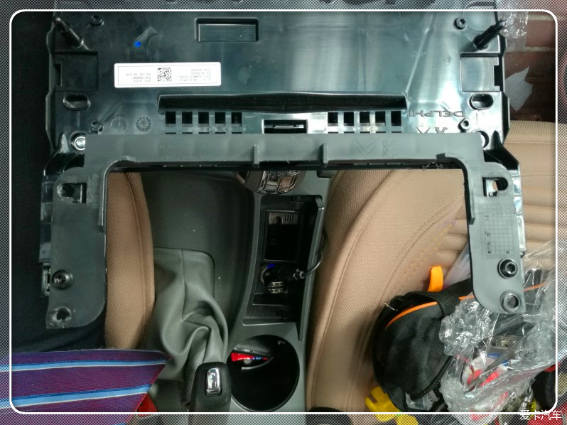

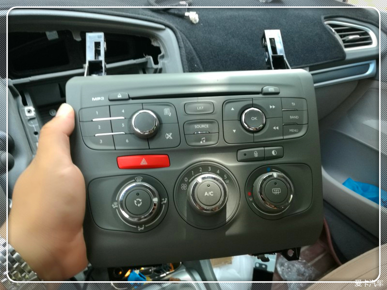

轻松拿下面板,先放一边,稍后装屏用

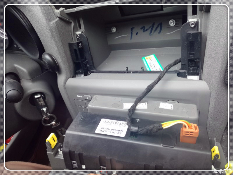

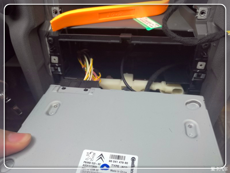

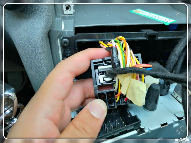

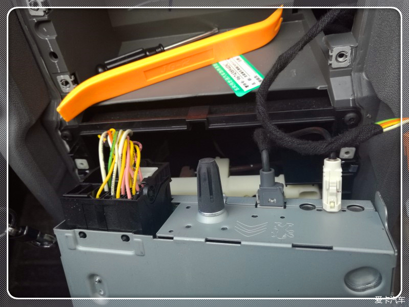

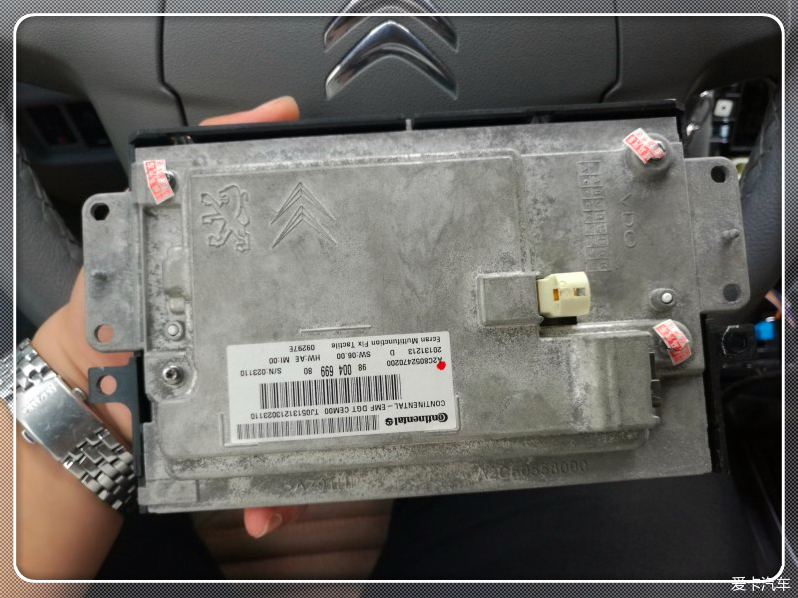

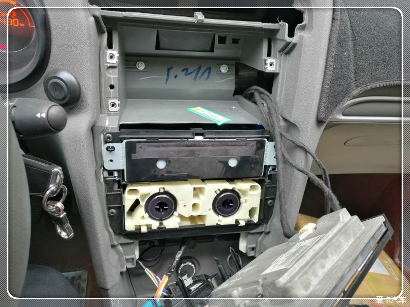

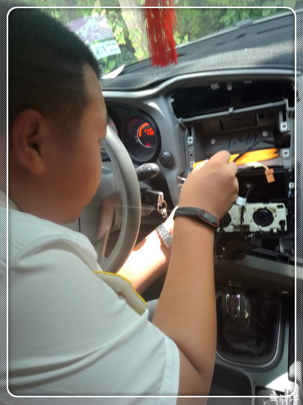

小4的主机也是由两个螺丝固定,
依次拆下取出~

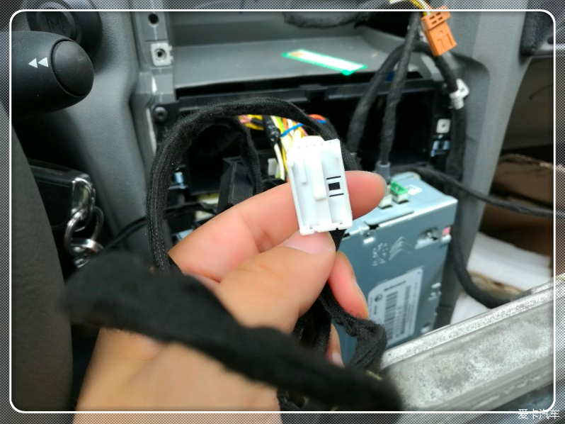

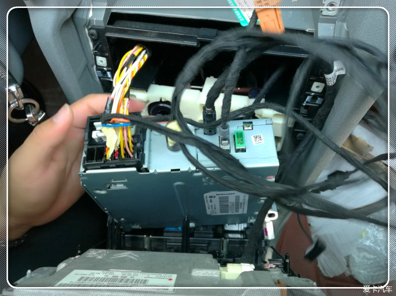

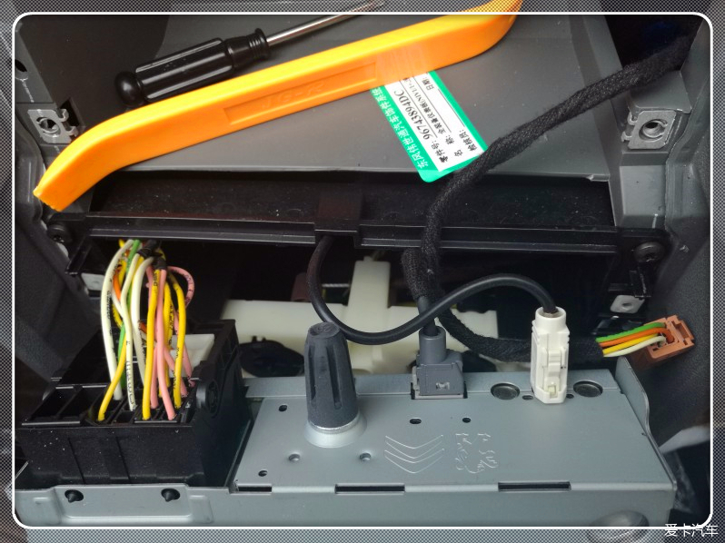

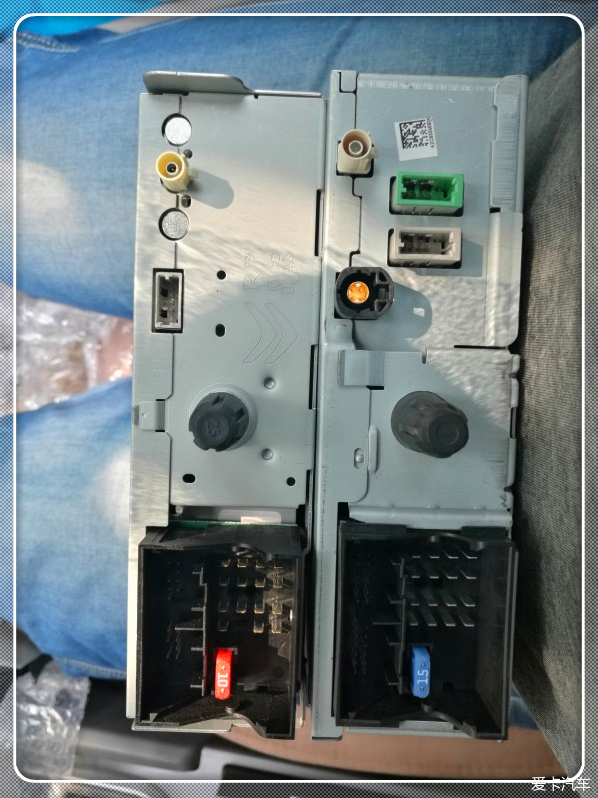

拉出主机后能够看到原厂附带的主机接口并不算多~
最左侧为电源线,然后右侧电源,白色收音机接口~
电源接口的拆卸有点特别,轻轻地按下然后向外拉就能拽出来了~

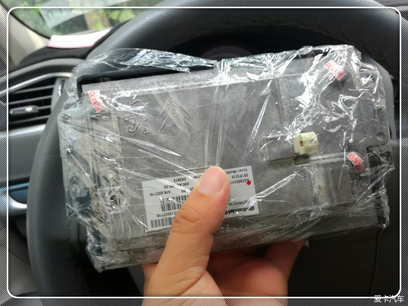

主机的对比,仔细看差别还是很大的~
取出这个蓝色的固定模块~

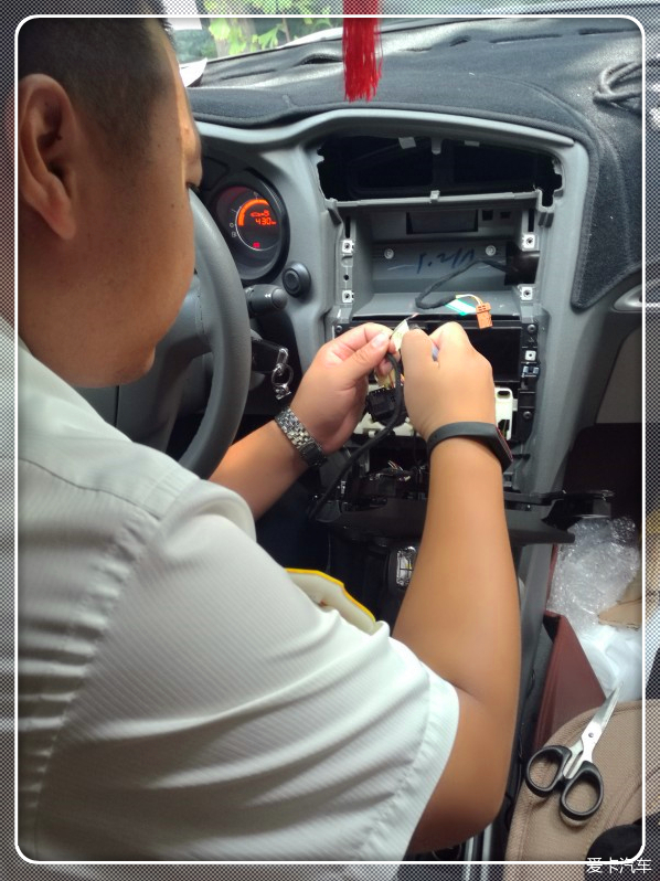

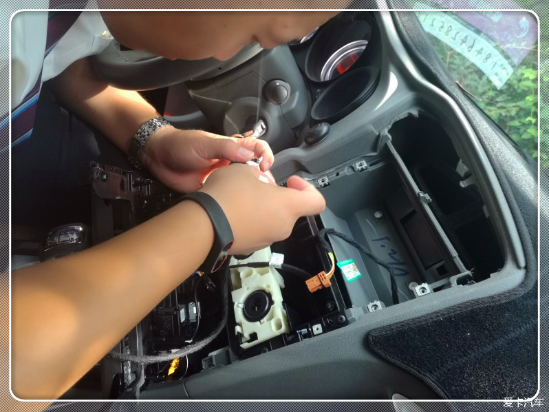

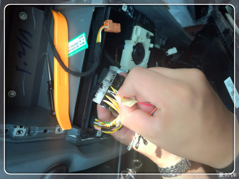

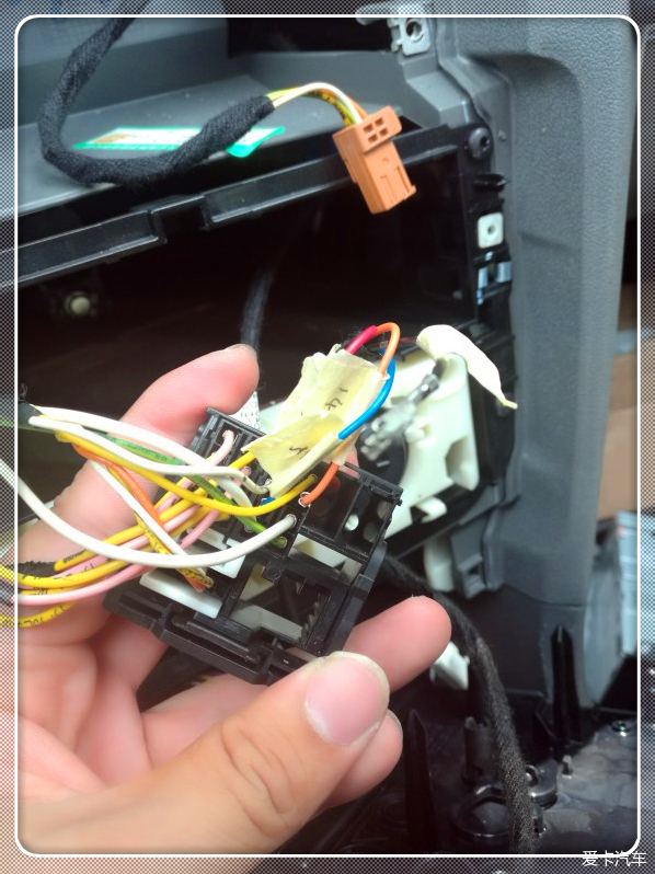

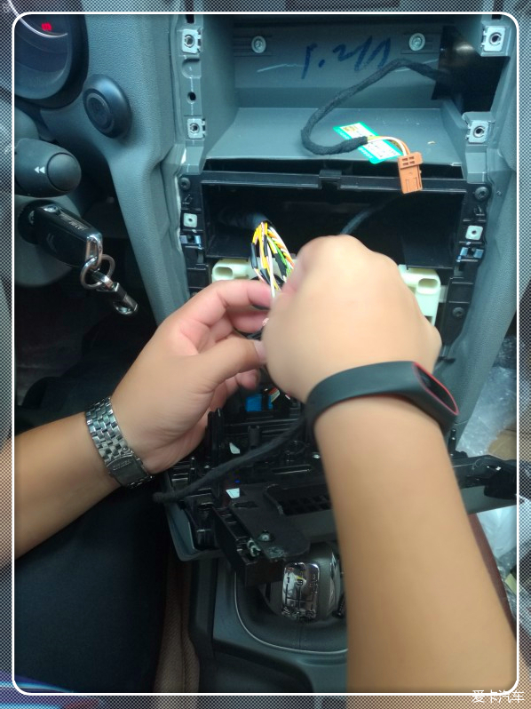

然后准备接线,
大家在改装的时候要记住一点,所有的卡扣都是有规律的~
生拉硬拽除了损坏没有第二种可能~
因此大家还是细下心来,不要蛮干~

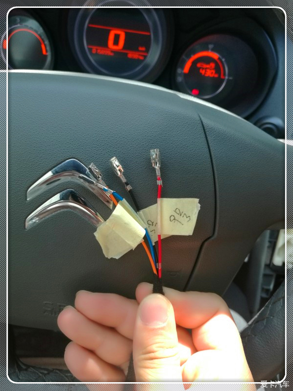

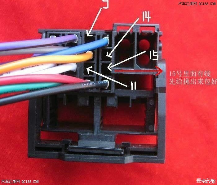

卖家早就编好的线路~
在这里必须要给店家点个赞~
纵观全网,应该找不到比这个接线图更为详细的图示了~

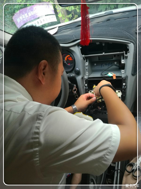

因此冒昧的借用一下~
根据此图接线妥妥的~

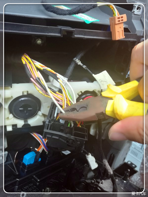

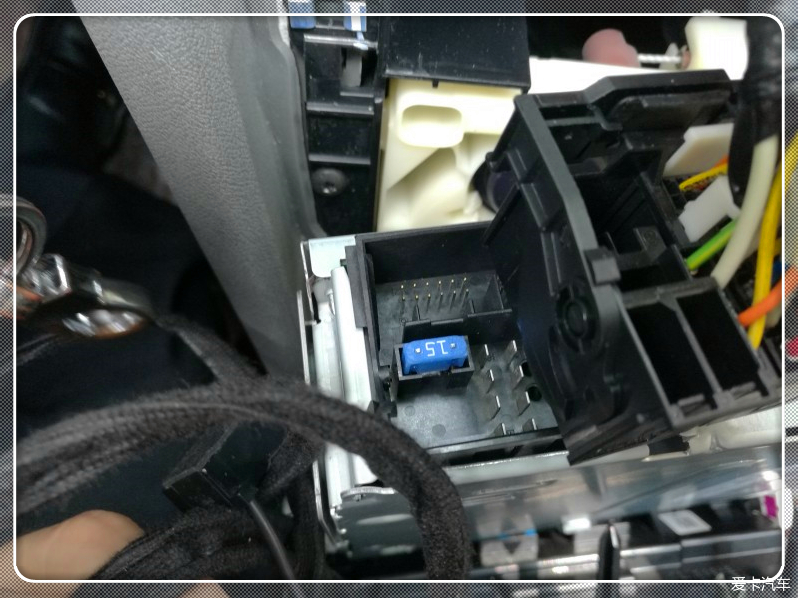

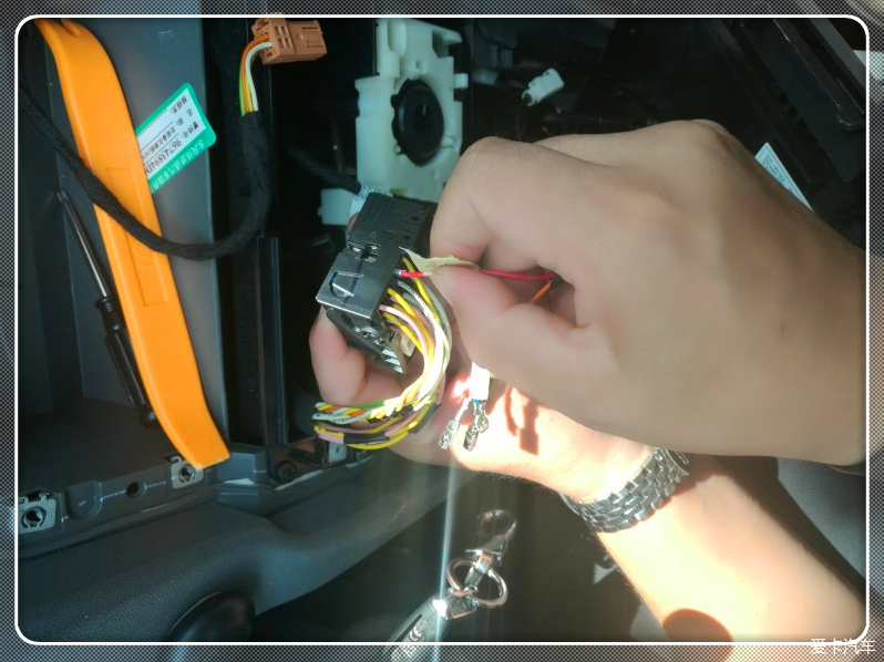

需要住的是15号线原本里面有线,
图示说挑出来包好,但是通过实践证明挑不出来~
大家可以买线卡从中间接线,也可以破线后再做绝缘处理~
因为我没有线卡所以选择的第二种~
根据图示依次将线路接入,一定要仔细仔细再仔细~
接错了还得再来一遍~
接好后记得用绝缘胶布进行一下处理~
关于胶布大家如果不放心可以再包裹一层线束专用胶布~

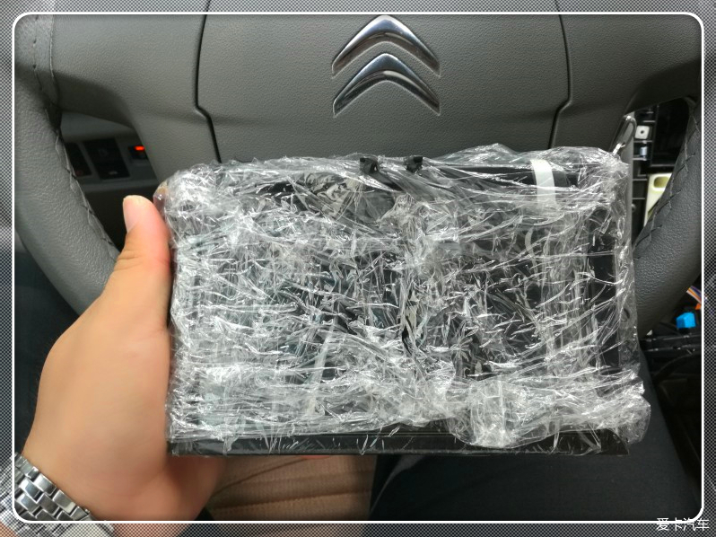

屏幕总成~和原厂的一样大陆马牌~
拆下中控的面板最大的方便就是屏幕的固定~
后面有两颗螺丝用于紧固,记得不要太用力拧~

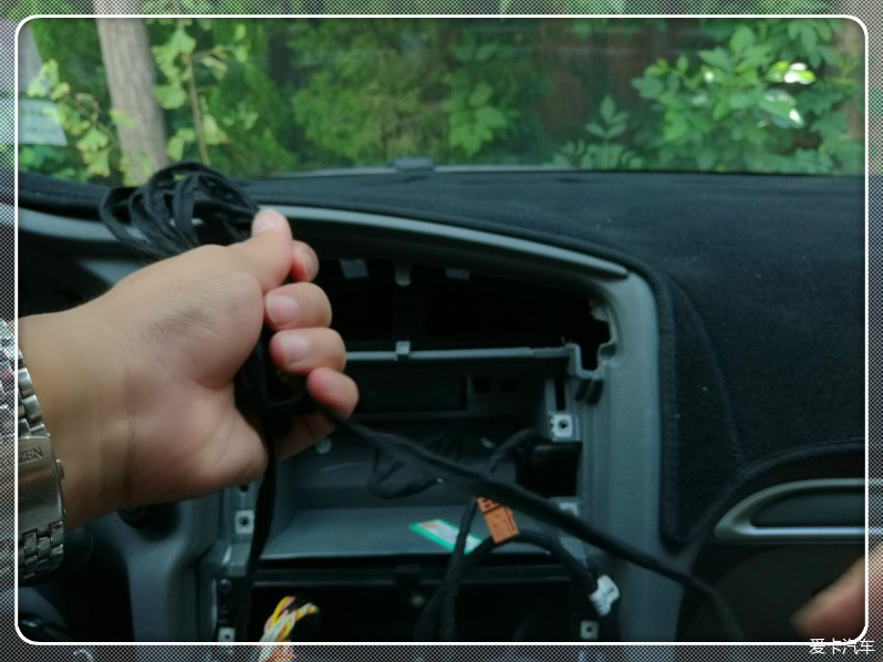

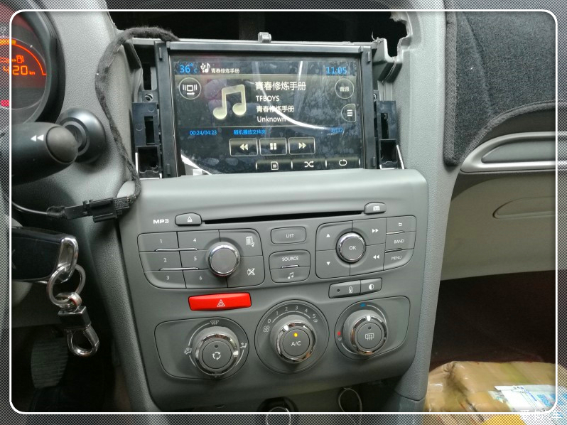

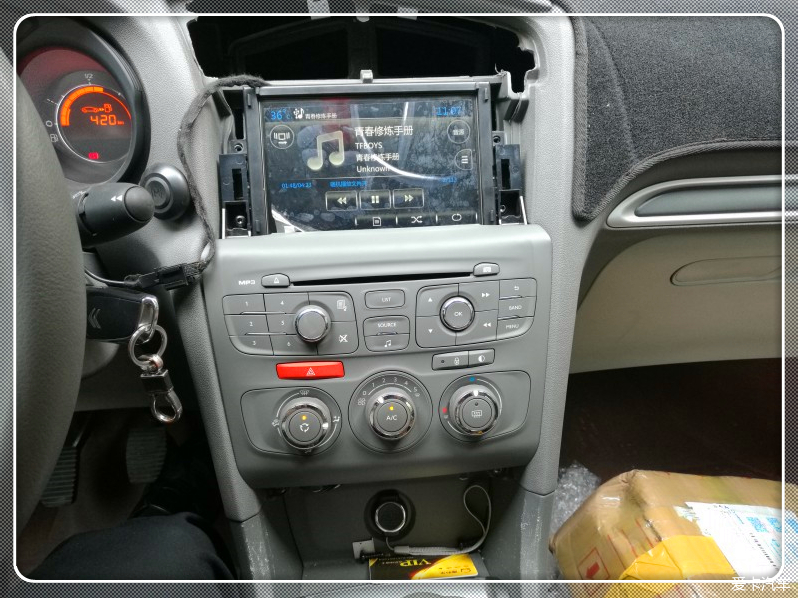

对照接口依次将各电源卡扣对接~

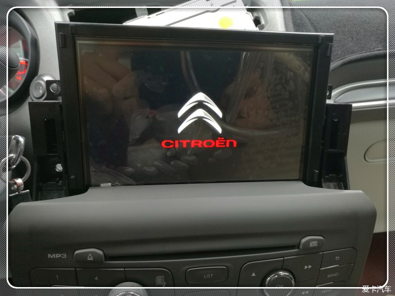

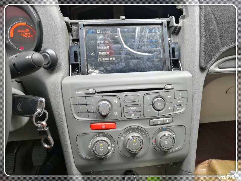

通电亮屏,如果进行到这一步不要以为就一切OK了~
你仔细听会发现有滴滴的报警声~
别紧张,因为没有和原车协议做对接所以报警是正常的~
先别管他,把机器原路装回再来解决这个问题~

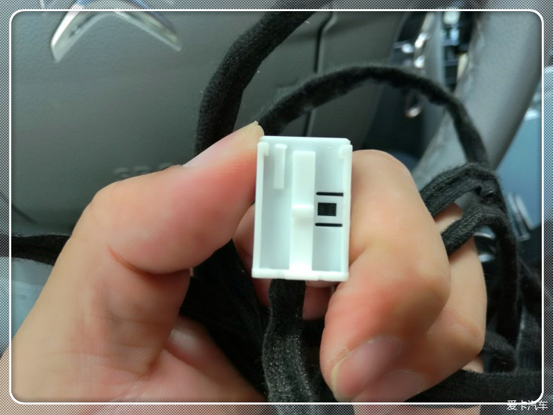

话筒线的安装,这个地方走了点弯路~
原本以为直接插入即可,事实是要先把原来小红屏的原车接口拔下,
然后在原车接口处插入蓝牙模块进行替换~
要不然装车后通话对方听不到你的声音~

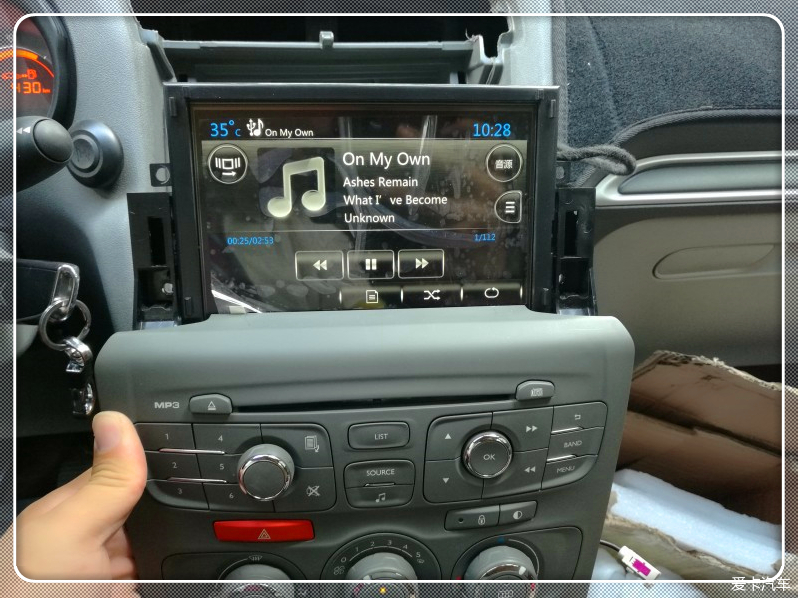

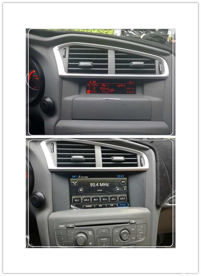

原装小红屏和后装的多功能显示屏做一下对比~
依次装回,怎么拆的就怎么装回去~
这里应该不用详细表述了吧~
拆开盖板包装依次安装~
装上盖板~

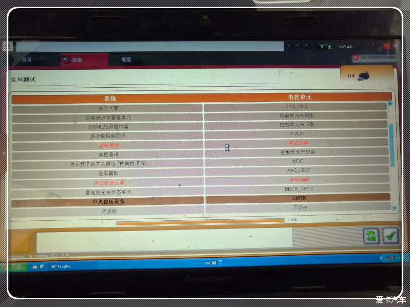

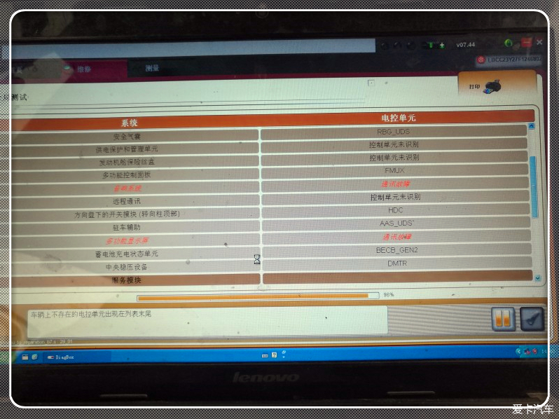

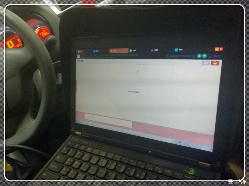

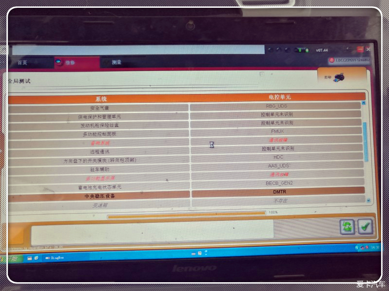

一切就位后就剩下我们刚才说的报警问题了~
经过反复实践发现,
取消报警和原车协议对接则必须要到4S店去完成~
DIAGBOX软件在做这一项的时候需要用到专家号,
而专家号则只有在4S店才能完成~
在这里特别感谢一下4S店李师傅不辞辛苦帮助解决~

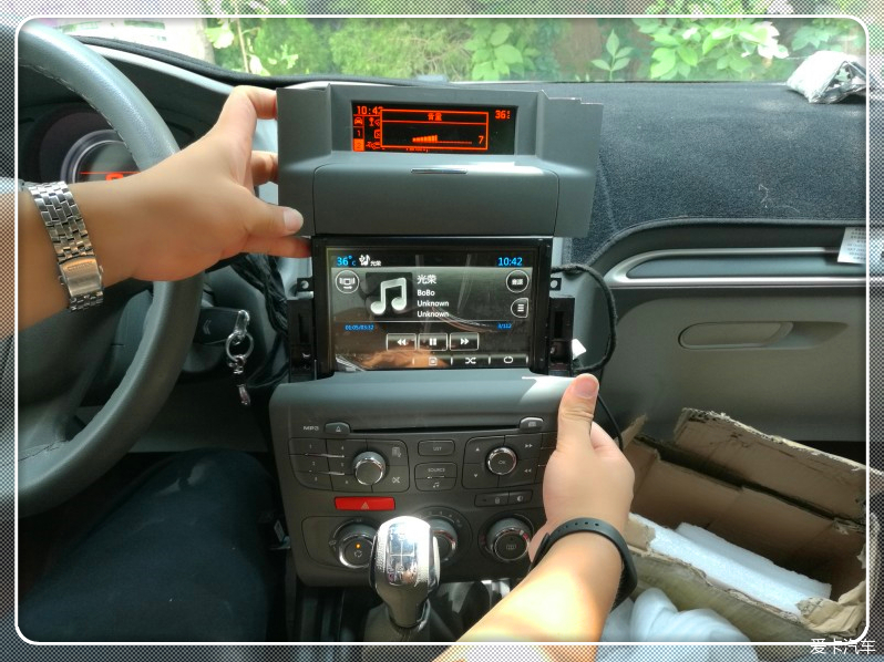

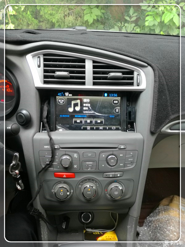

改装前后对比图,
效果还是很明显的~
终于小4也从鸟枪换大炮了~
