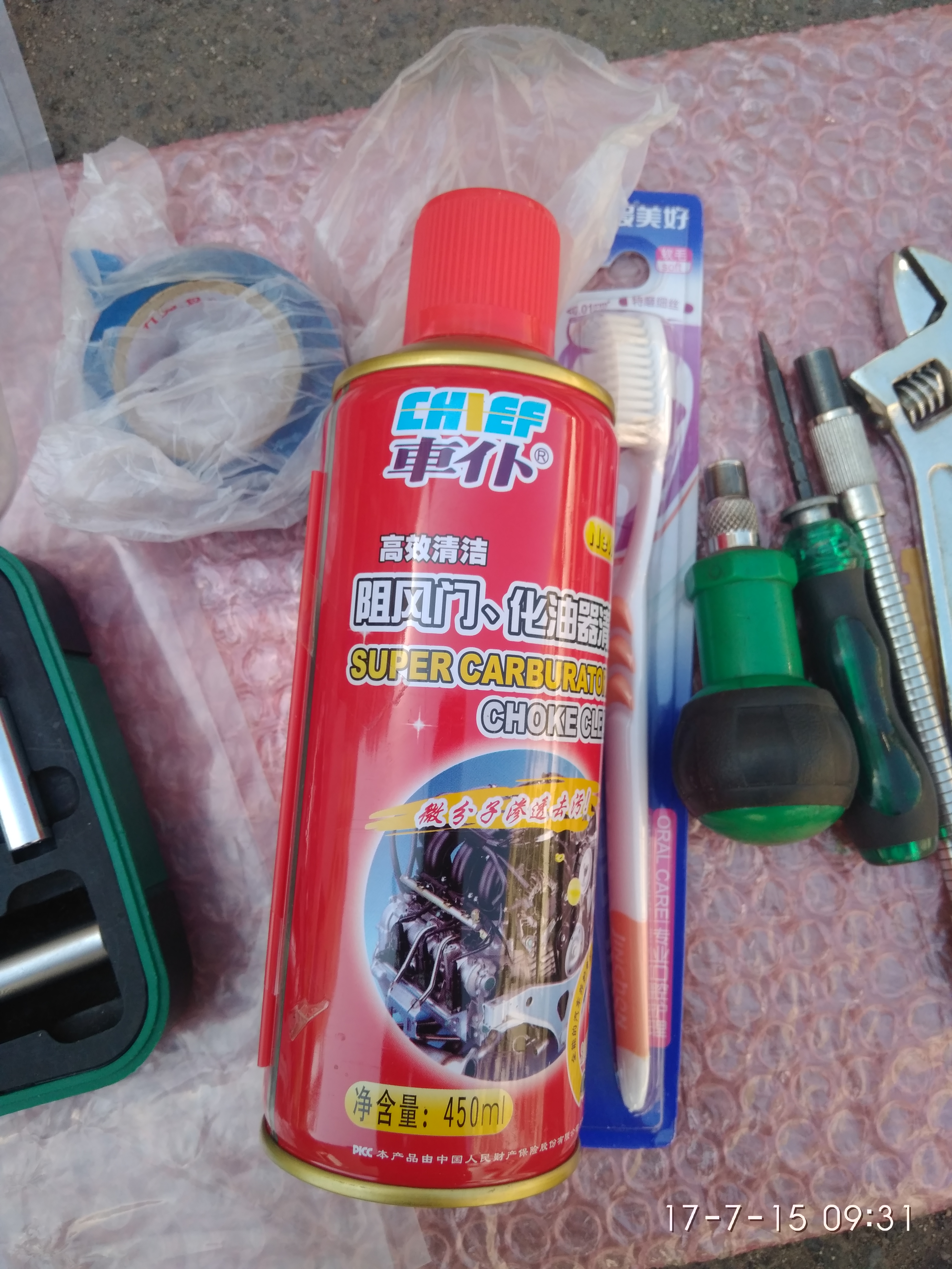

准备材料:

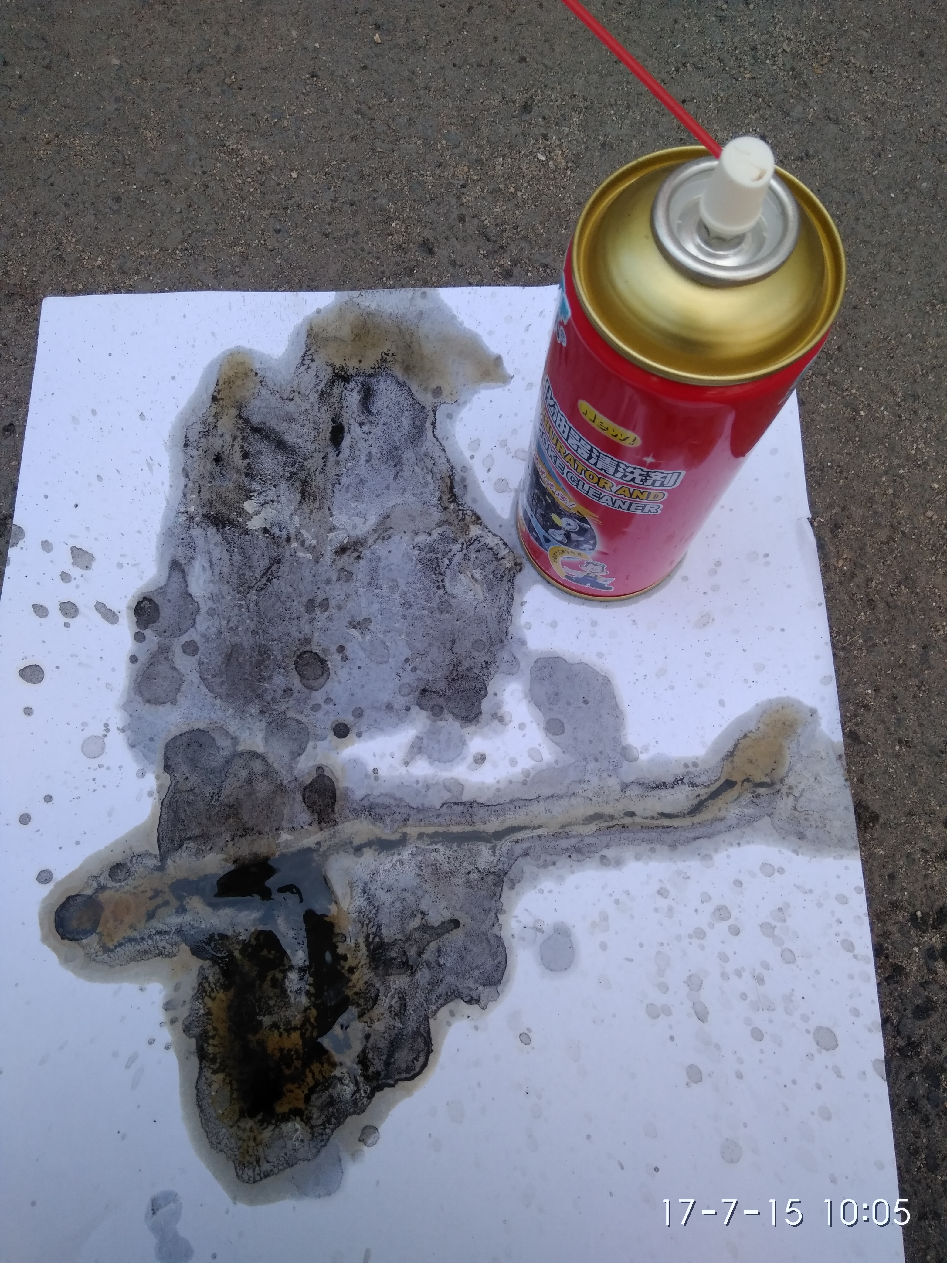

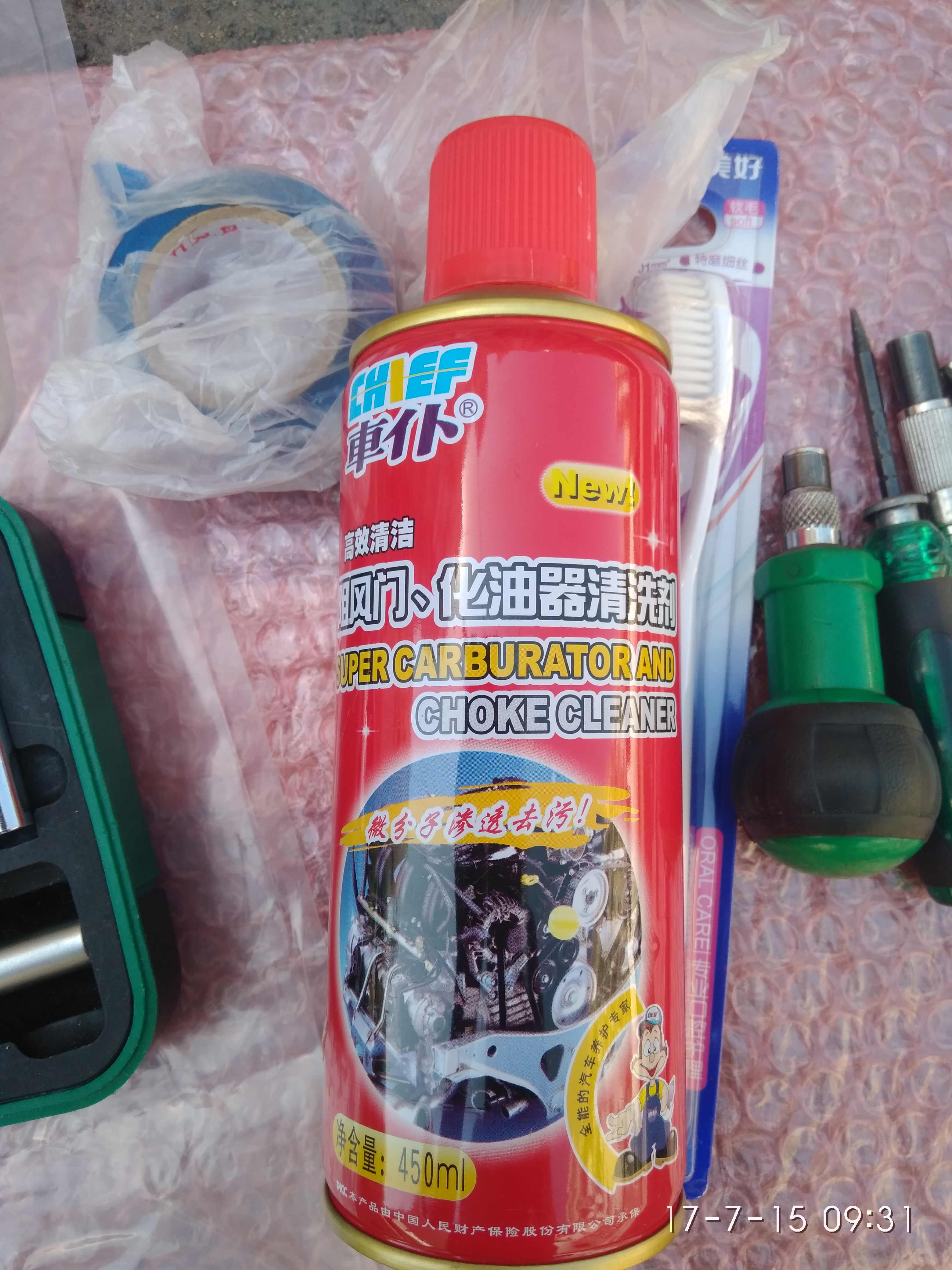

1-节气门清洗剂《车仆清洗-45ml》10元

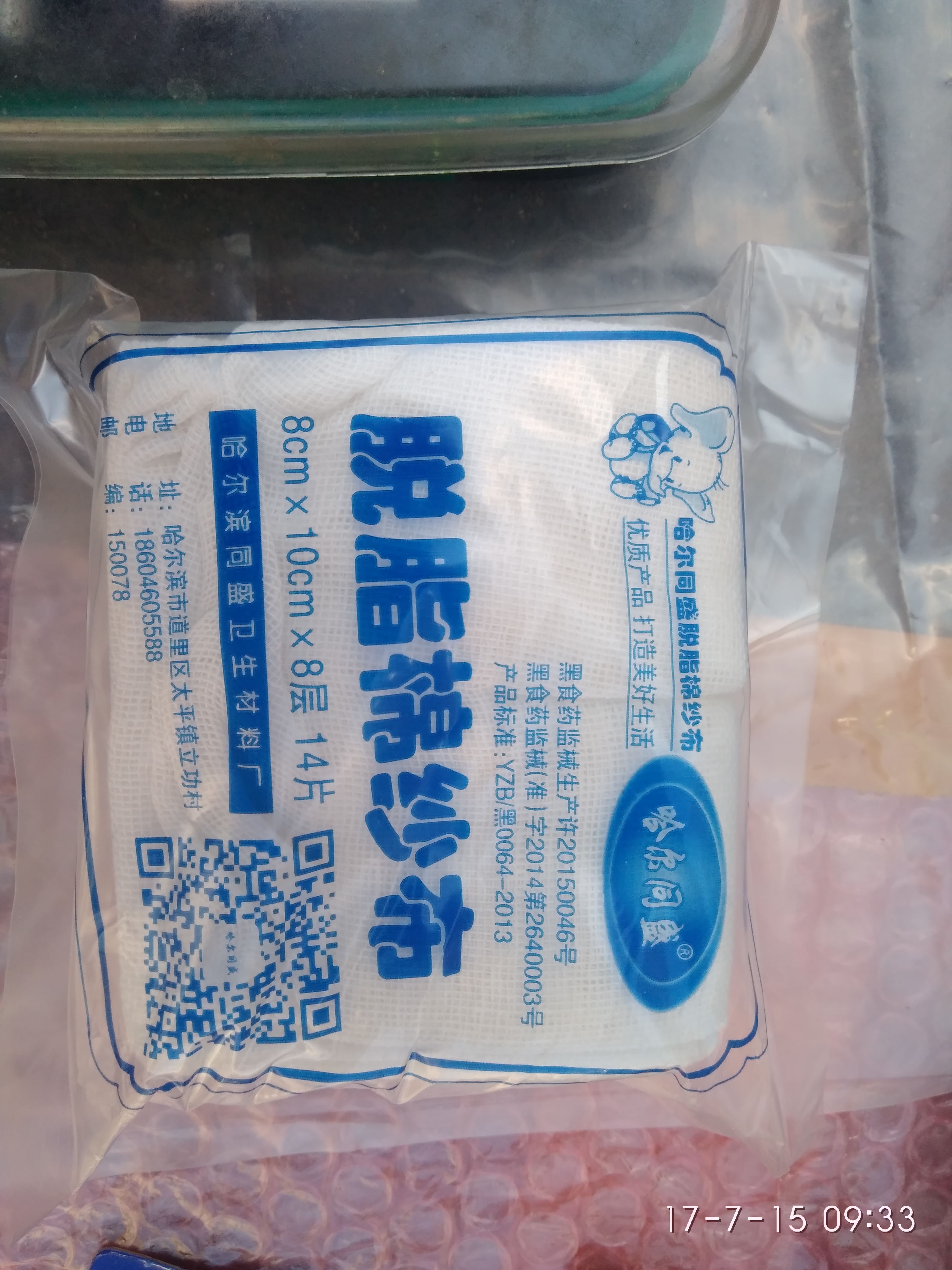

2-医用纱布《药店够买》5元。
注:为什么用纱布,因为纱布干净不掉毛,清洗用很不错
3-牙刷《超市》2元
4-湿巾
5-纸抽
6-工具一套
成本基本是17元。

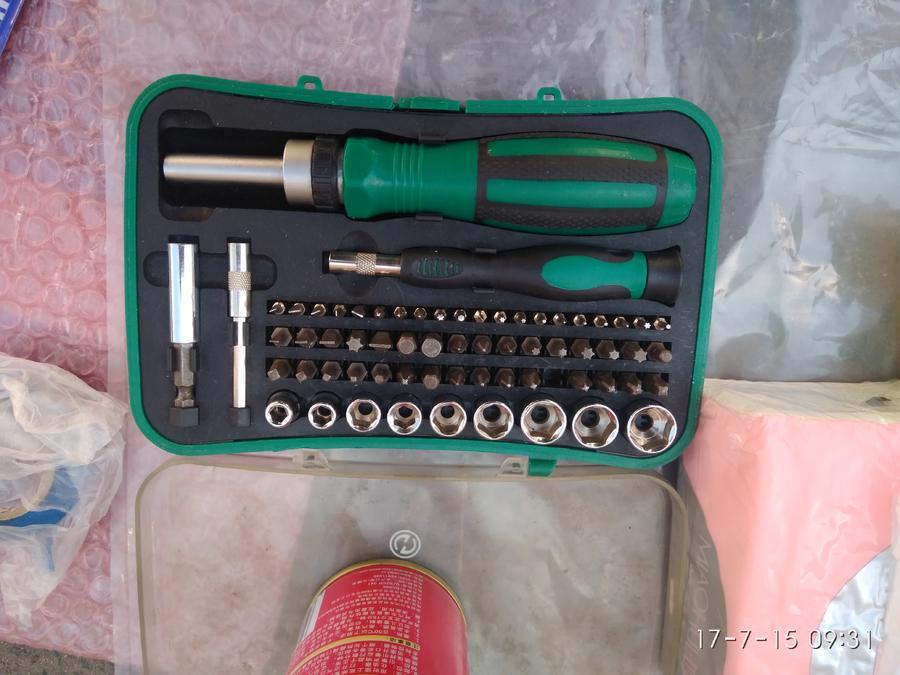

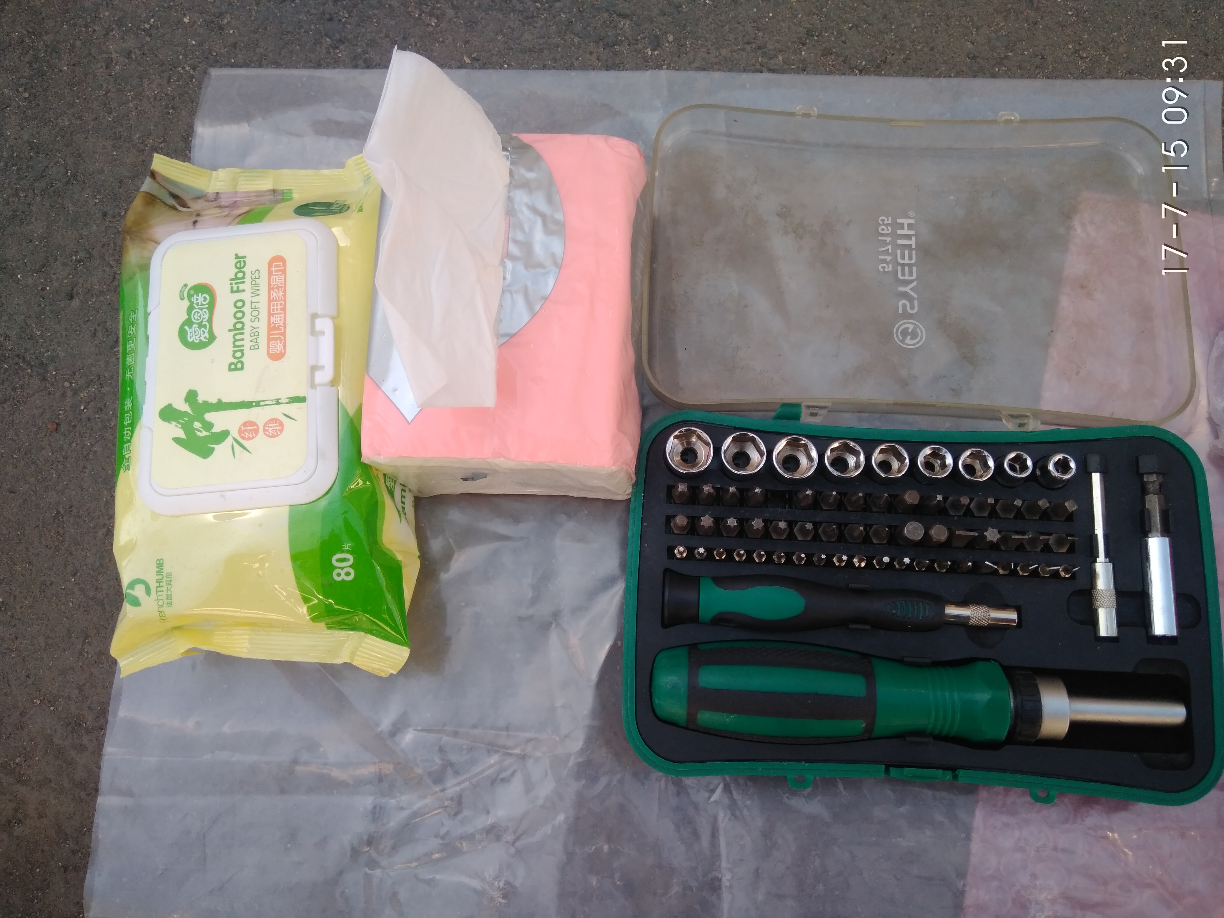

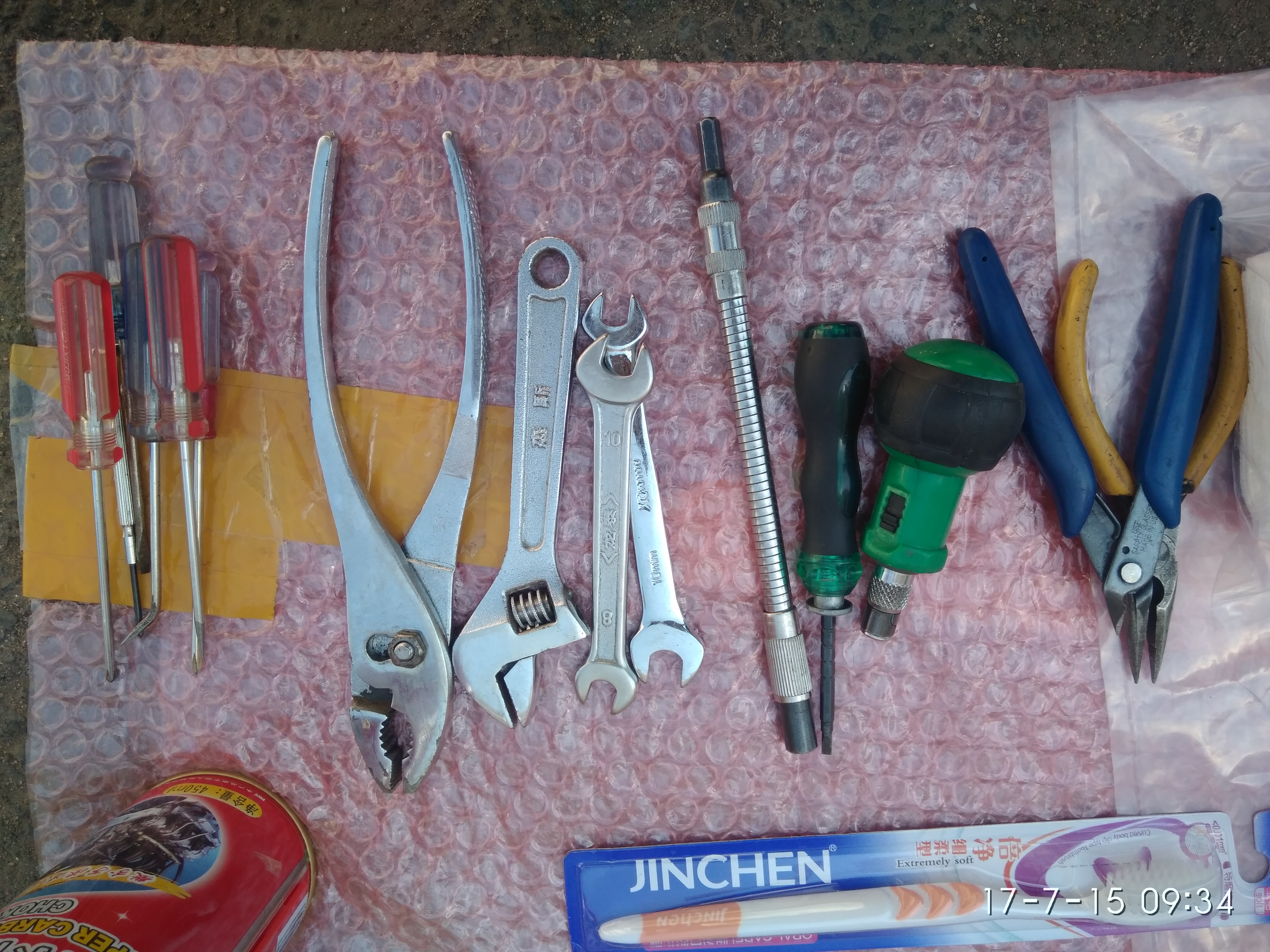

这是准备好的工具-一直没舍得够买公斤扳手和一套套筒工具,,这是早晚的,努力够买世达套装。。。
只能用这个工具,对付了,
准备好的湿巾-纸抽和工具合影
车仆清洗剂450ml--9.9京东购买
阻风门也可以交节气门。
清洗一些细节的东西,这个纱布绝对很不错,价格便宜,还干净,不掉毛毛。

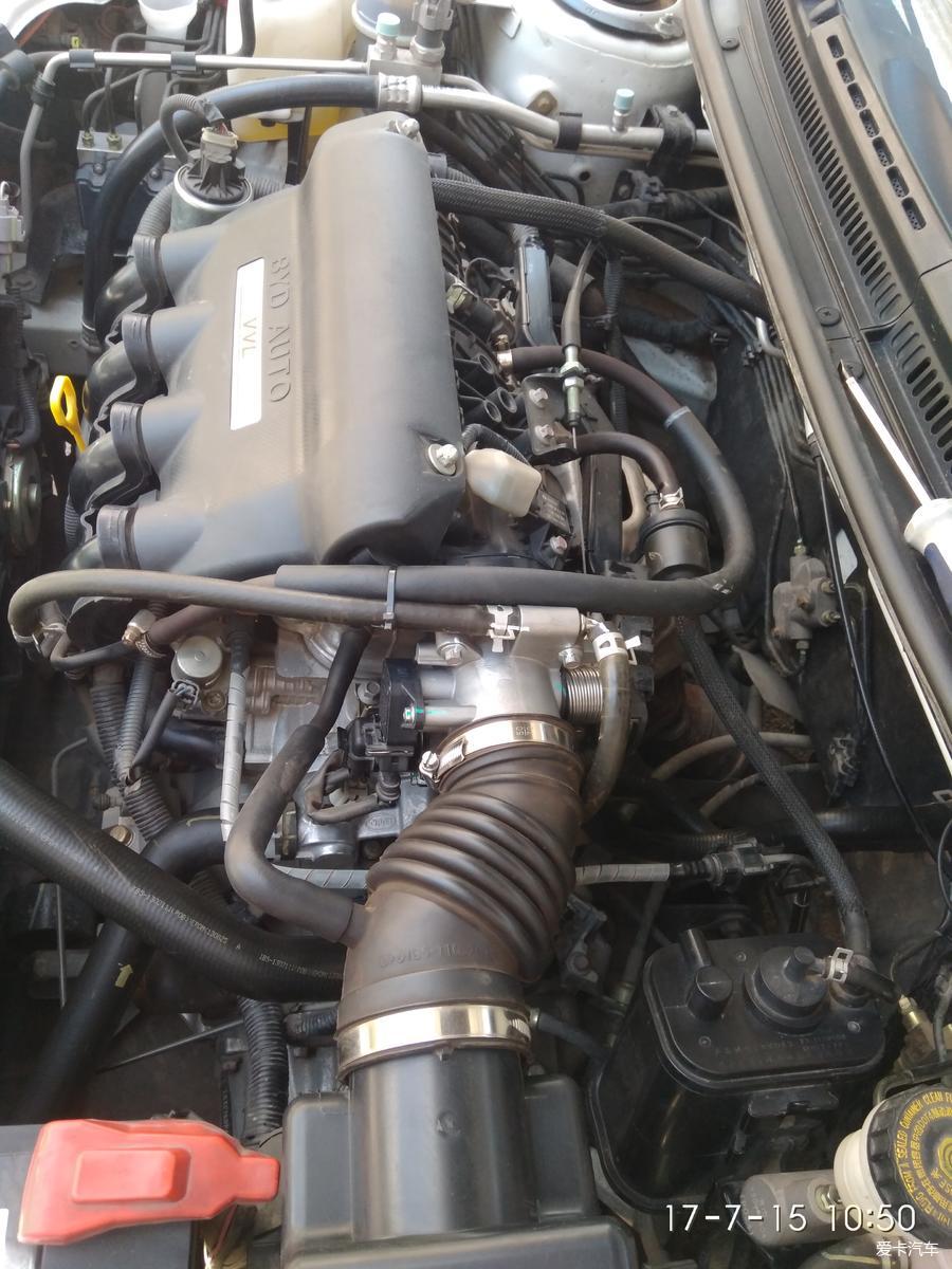

准备开工进行拆解

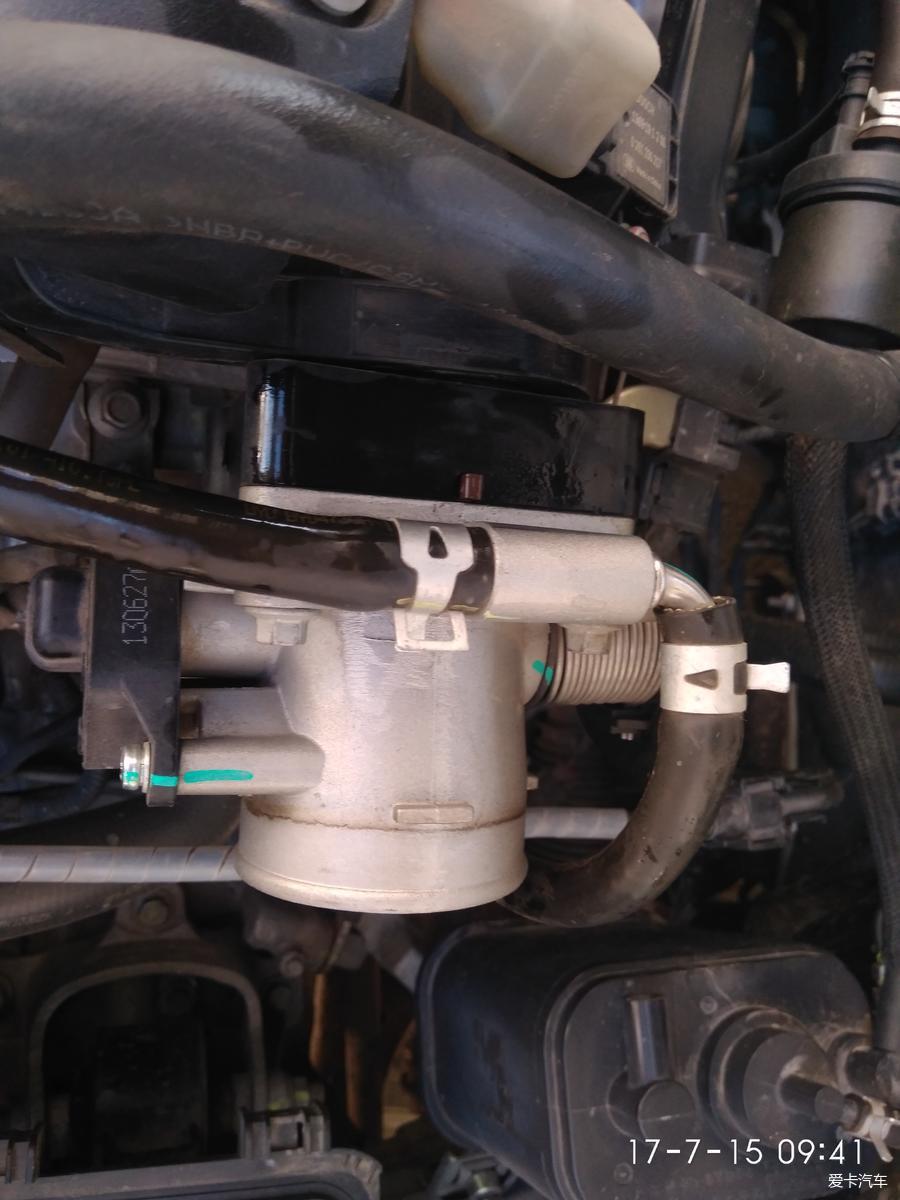

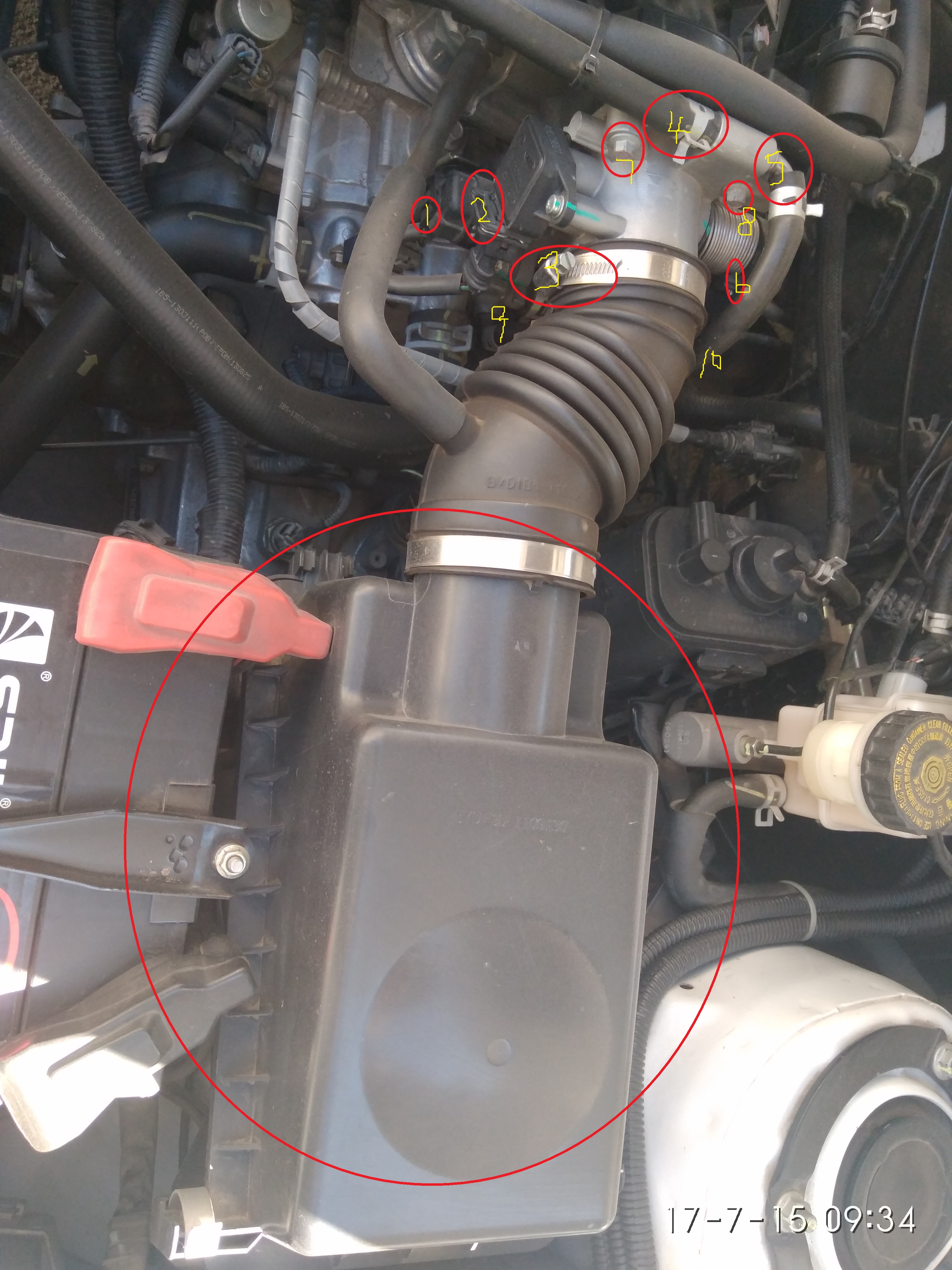

拆解顺序

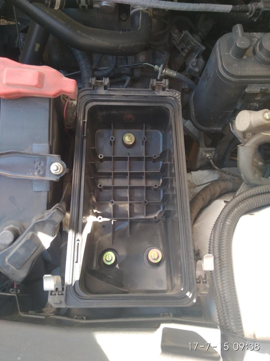

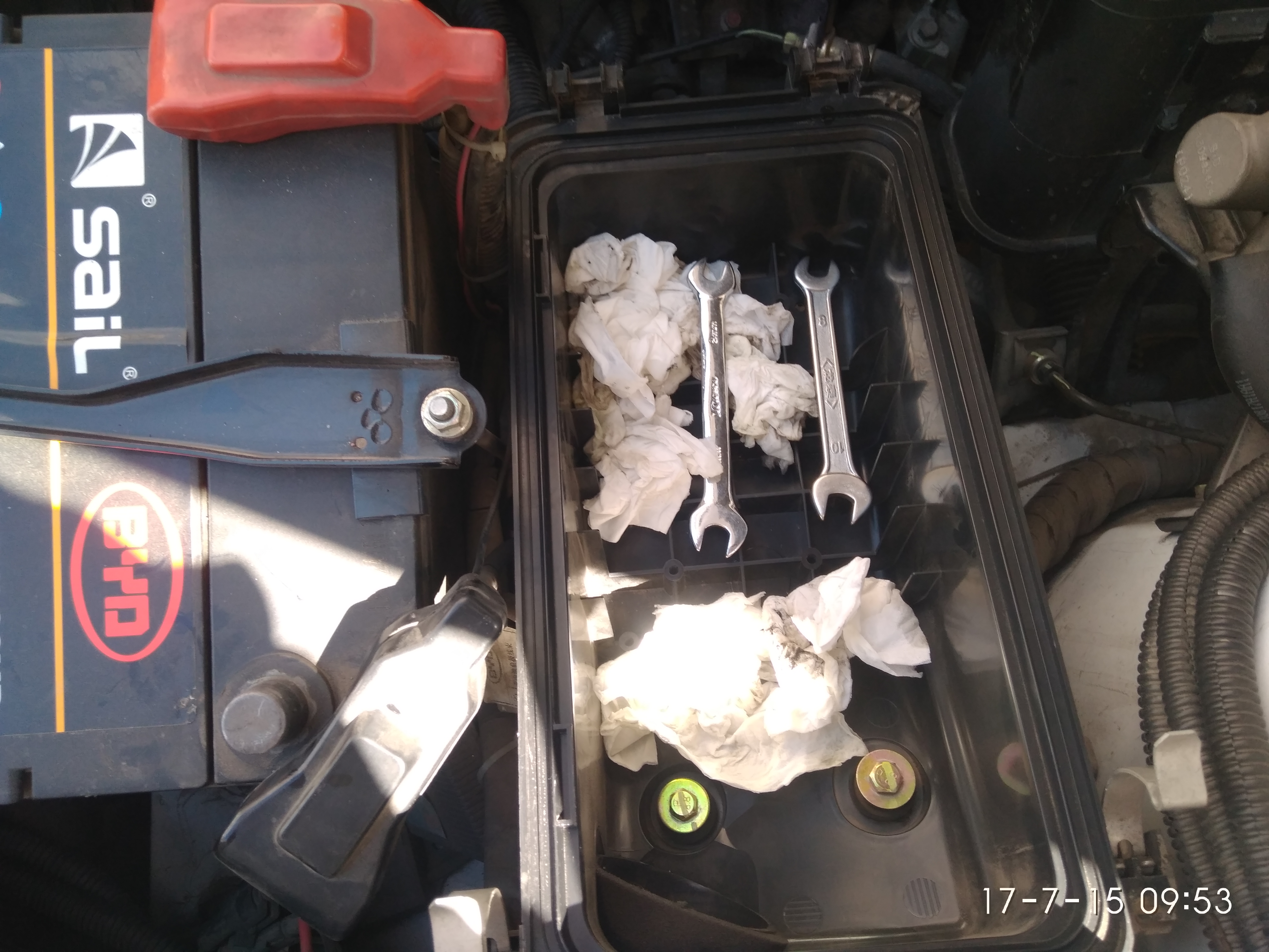

1-拆掉空气滤照。
2-拆掉怠速电机插头《扣开塑料开口向下拉》。

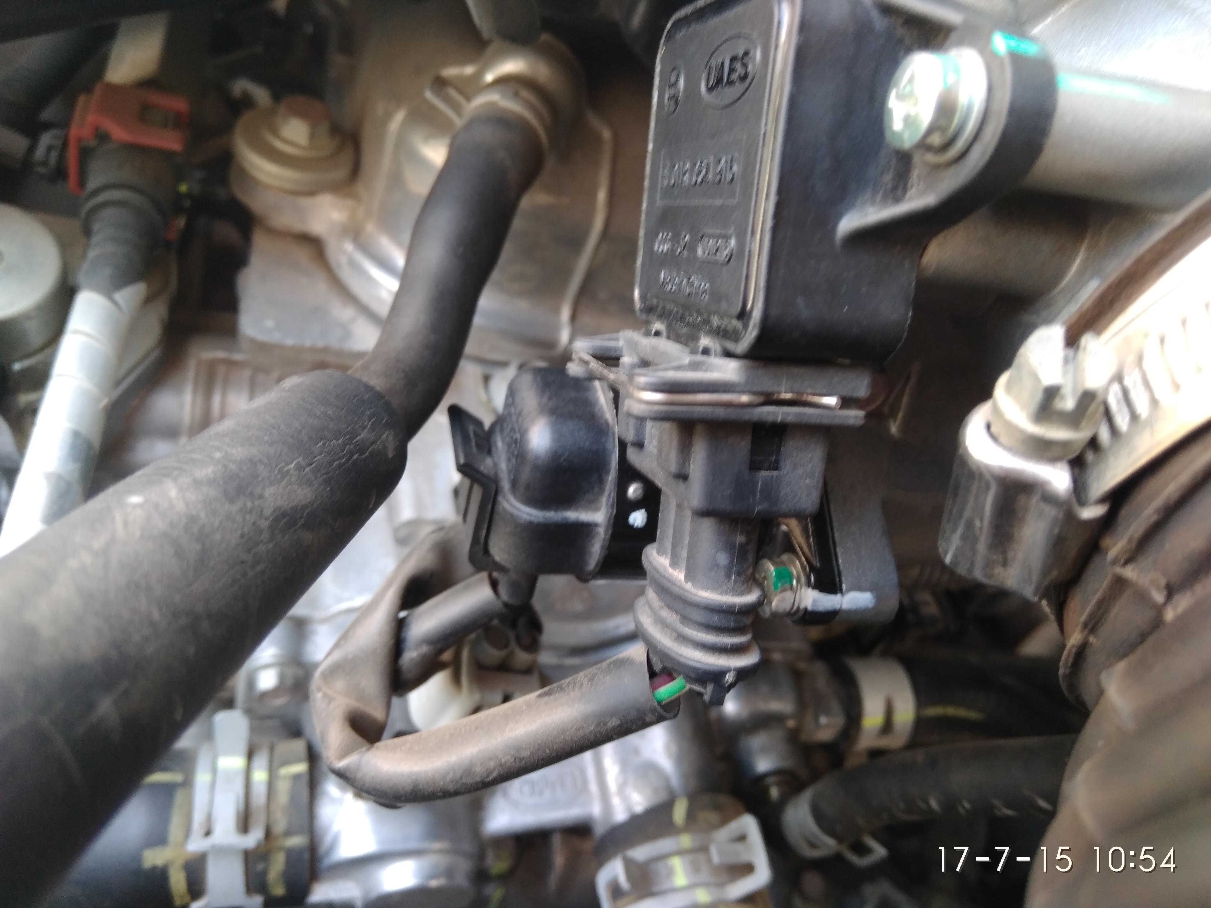

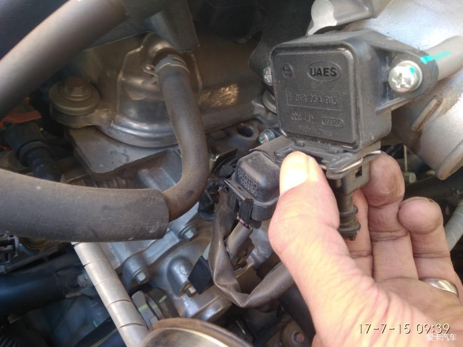

3-拆掉节气门位置传感器插头《按住钢丝往下拉》。
4-拆下进气滤塑软管接头。
5-拆掉节气门水温加热水管。

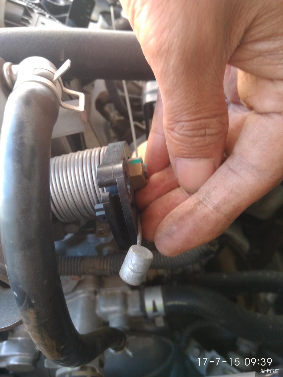

6-拆下油门拉筋线。

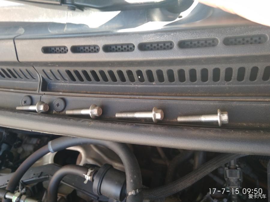

7-拆掉四个节气门固定螺丝。
注意:
1-一般不是高档车,建议断开电瓶负极然后在进行拆解。高端车带断电保护的车辆千万别乱来,因为会锁死多媒体和有故障码。

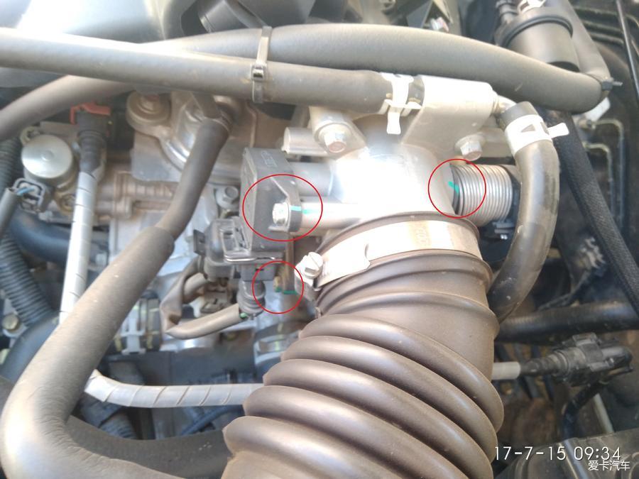

2-如果我们没有公斤扳手,切记自己用信号笔在螺丝上做好信号,然后拆下摆好位置,安装的时候稍微近一点即可。

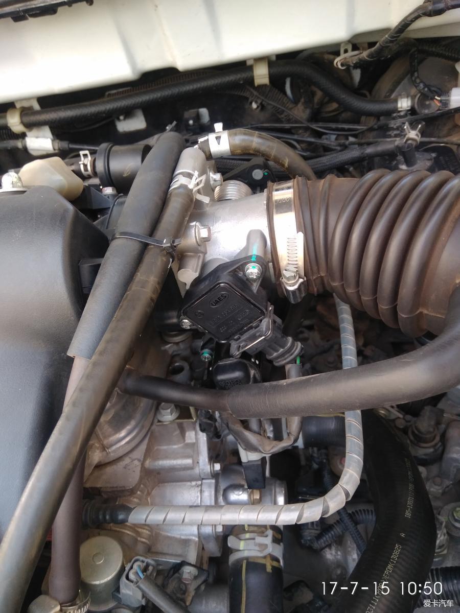

绿线是原车做的标记

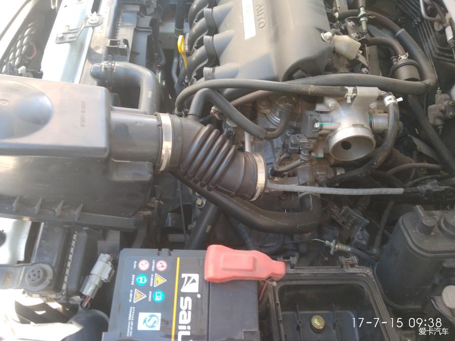

拆掉空气滤冒
拆掉进气链接软管

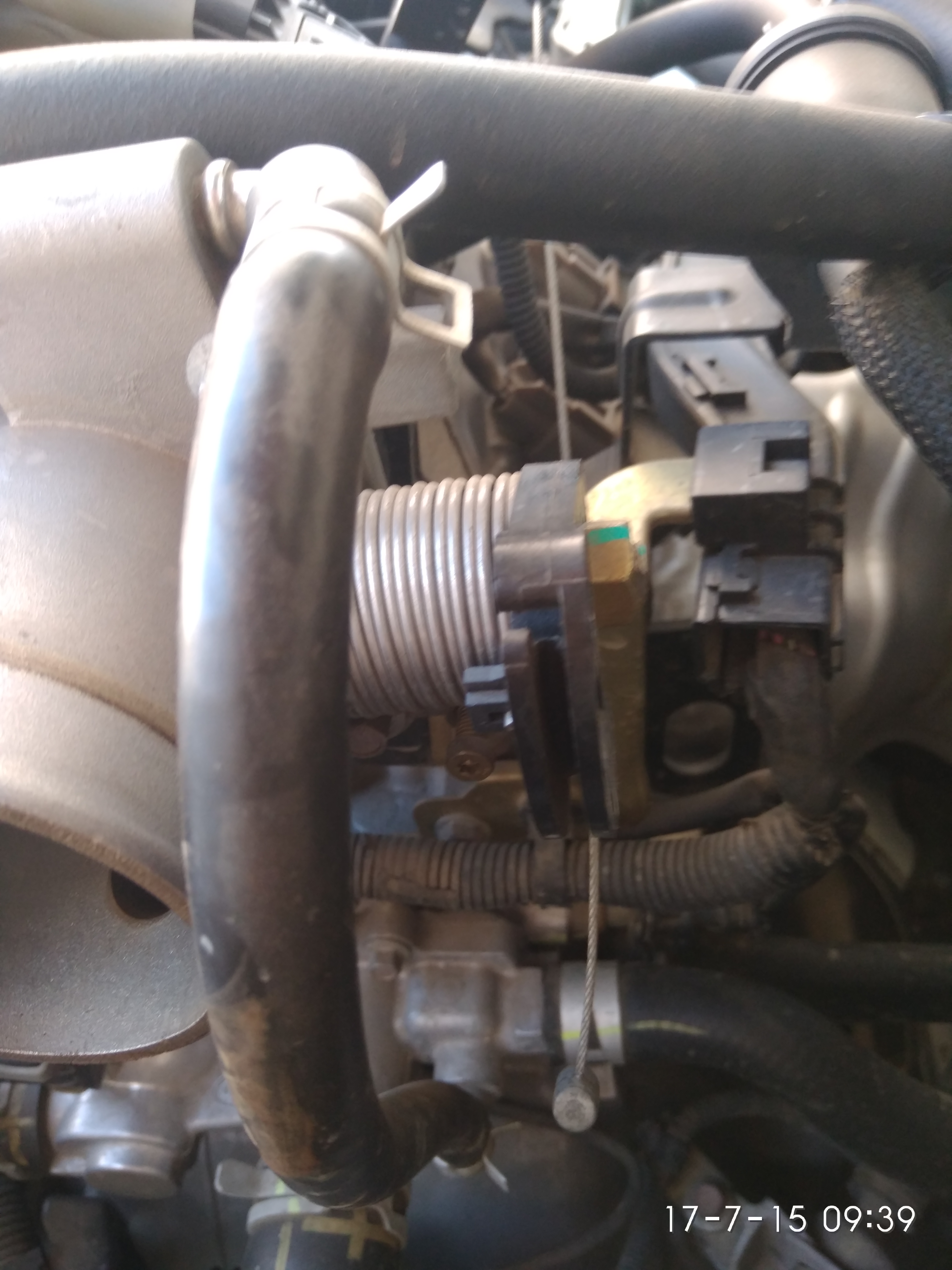

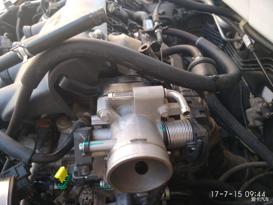

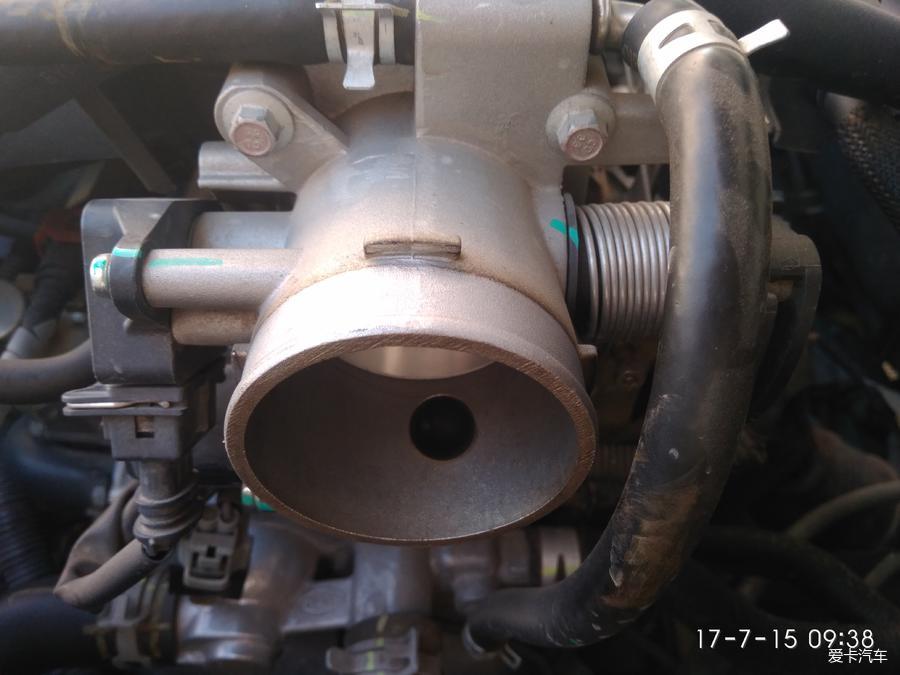

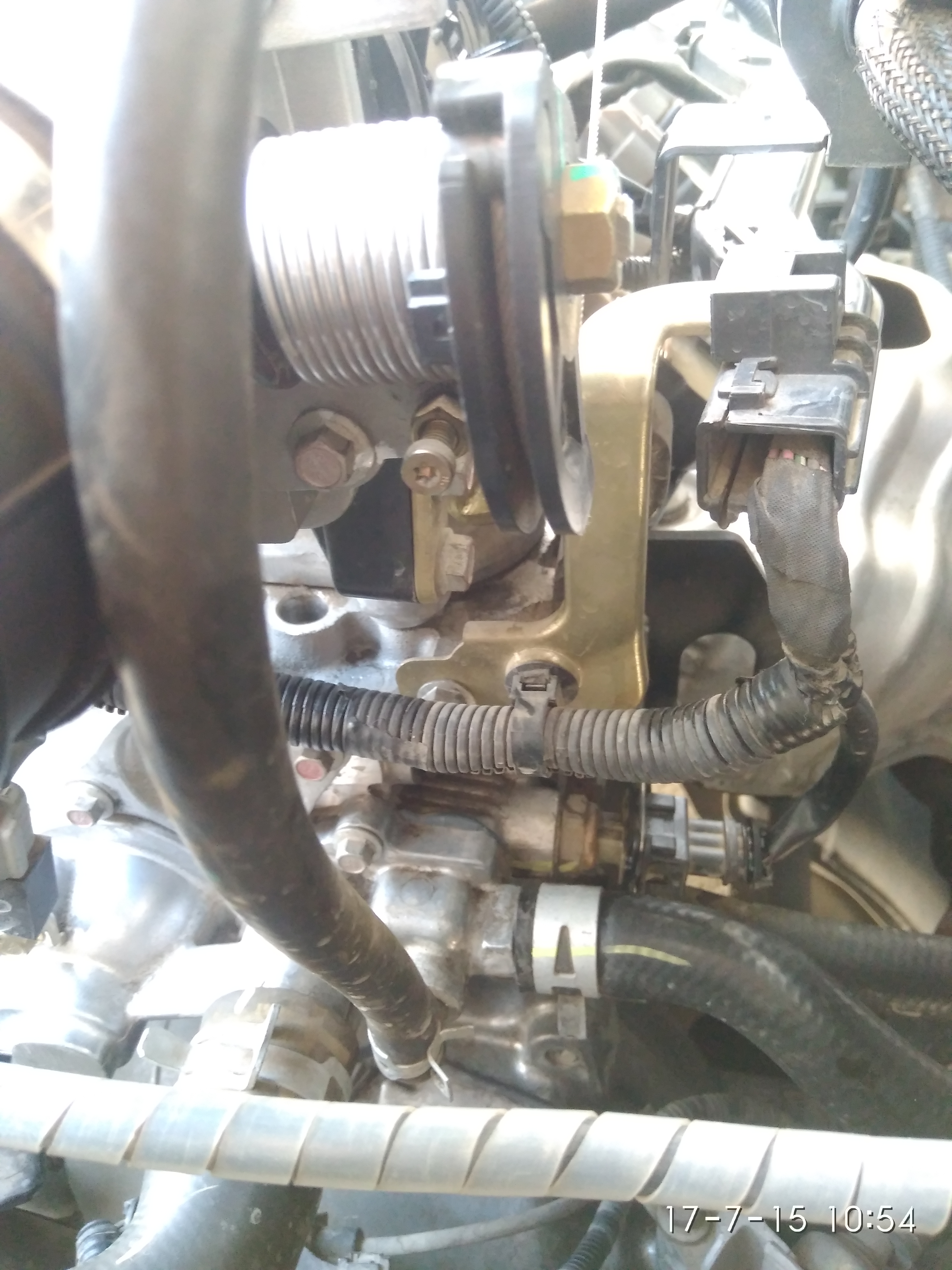

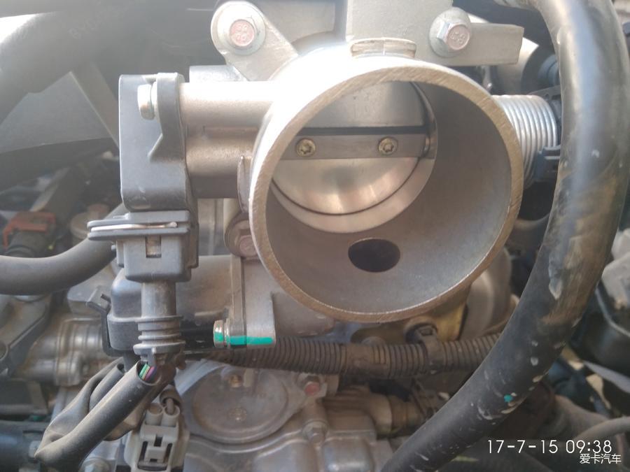

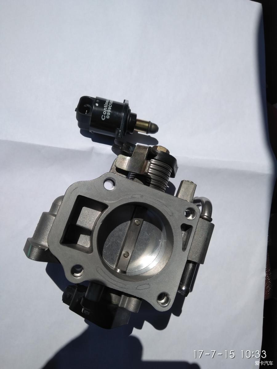

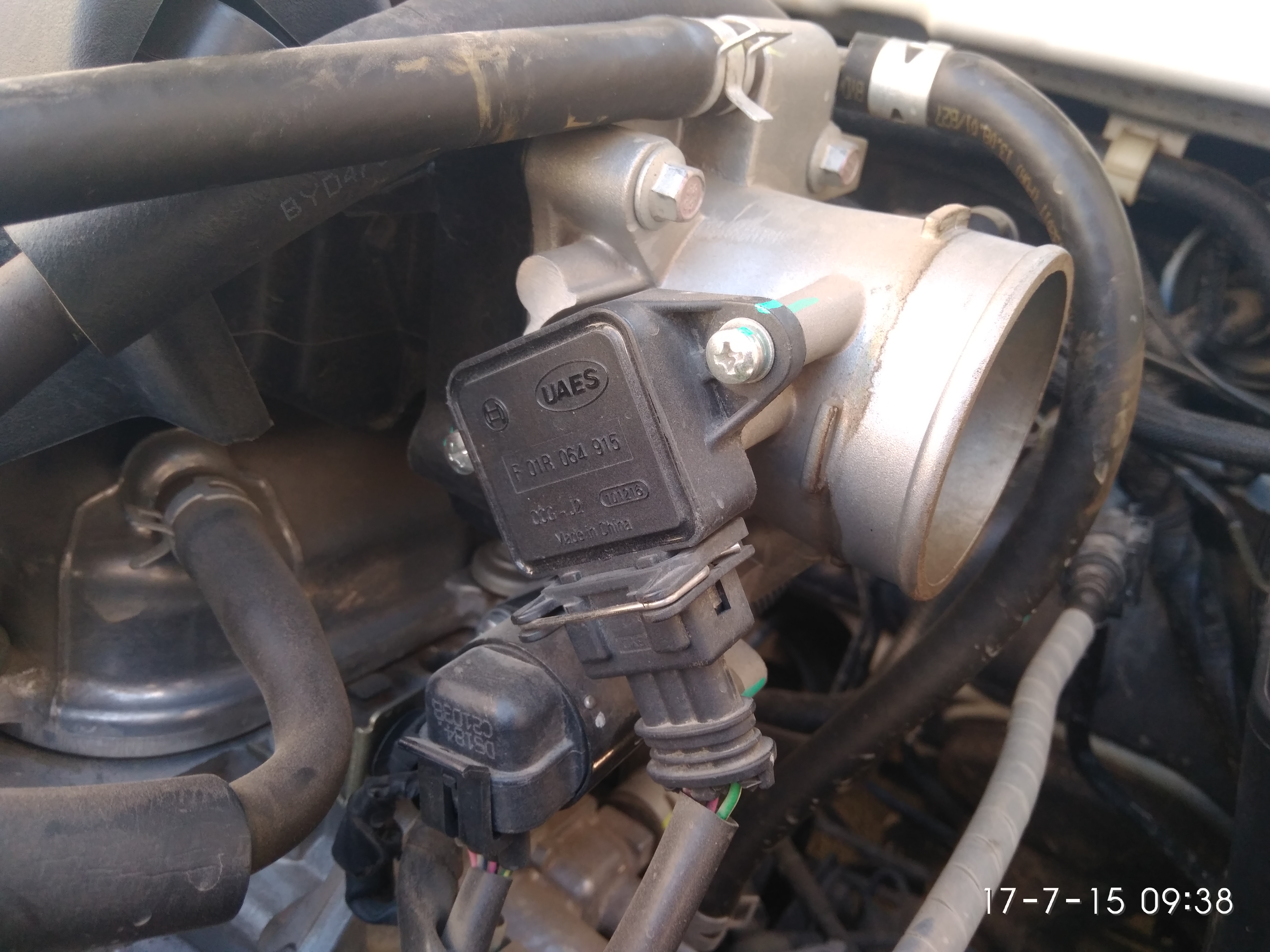

节气门,全部显示出来了。

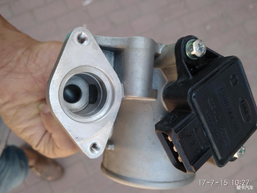

节气门位置传感器。博士的

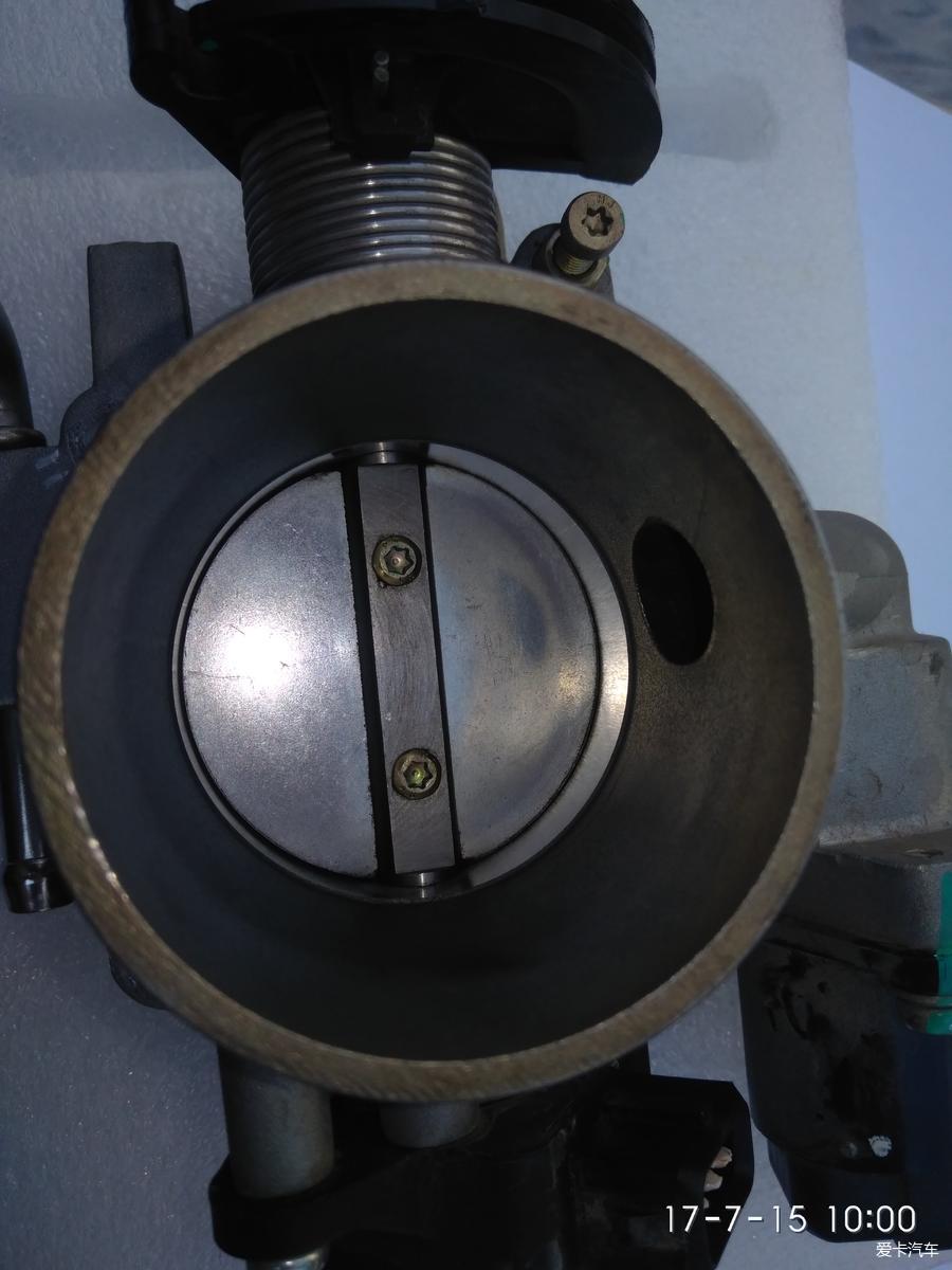

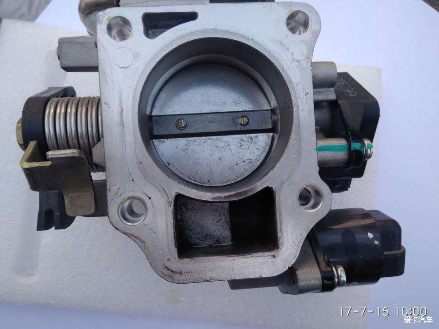

节气门有点脏了
拆掉拉筋线
节气门位置传感器,钢丝往里面按,然后往下拉,就断开了。

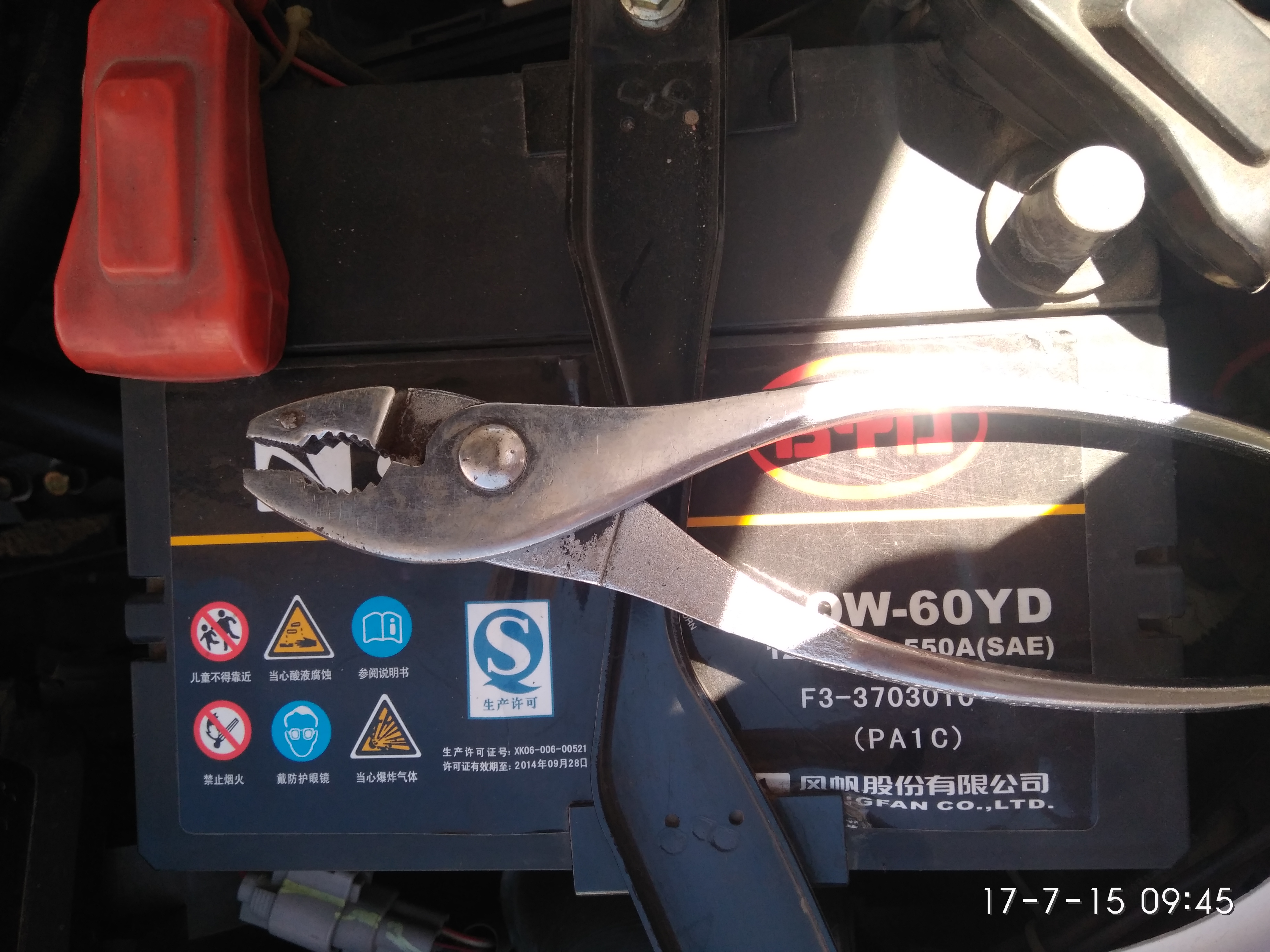

这是拆,水管用的钳子
夹住卡子往后拉然后拆掉水管
拆掉后的样子

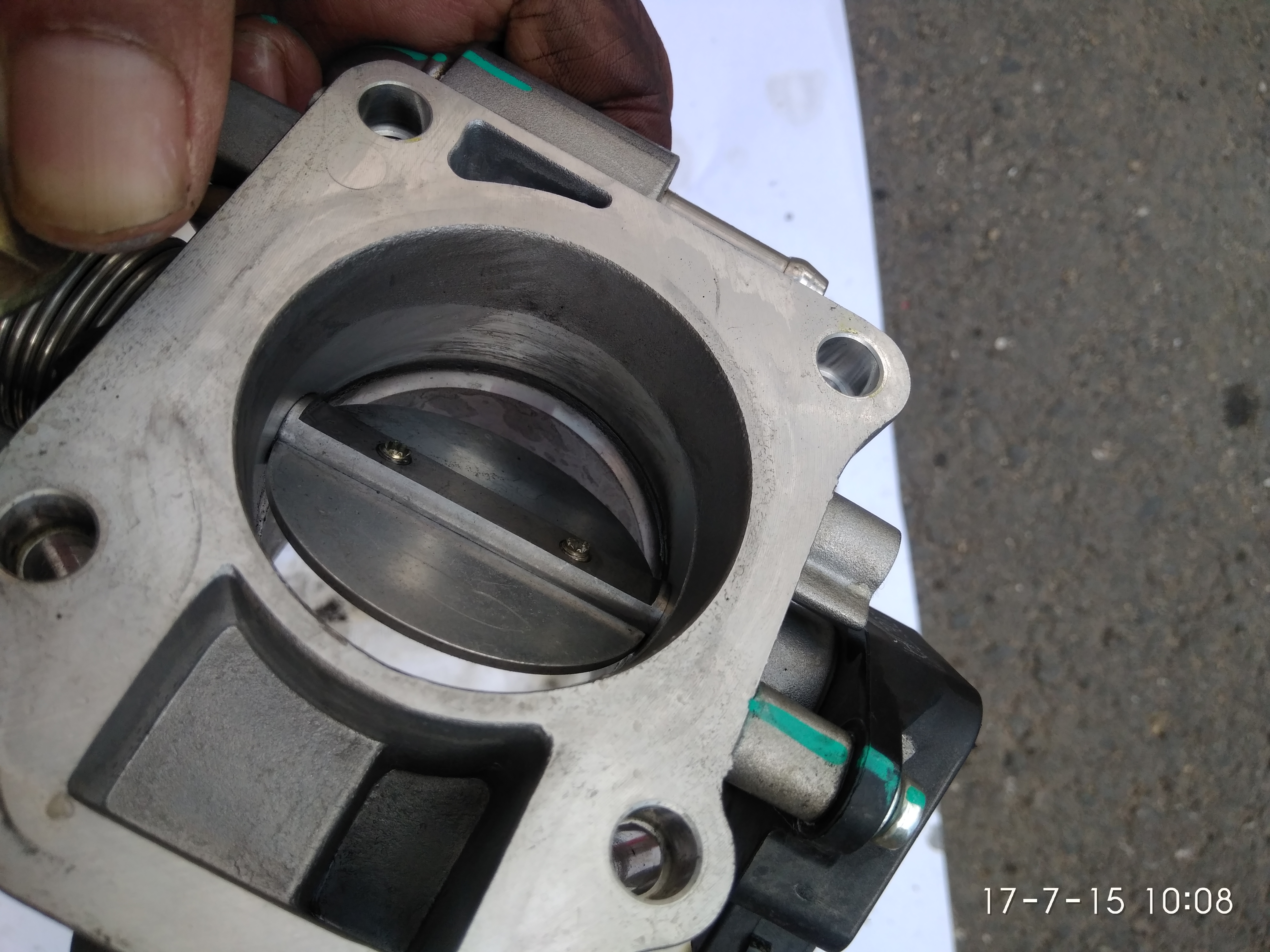

节气门螺丝摆好位置,建议对角拆,然后对角装。
安装的时候一定要平均分布锁死螺丝,不一次性,锁死螺丝,一次性锁死可能或导致安装不严和脚垫的损伤。

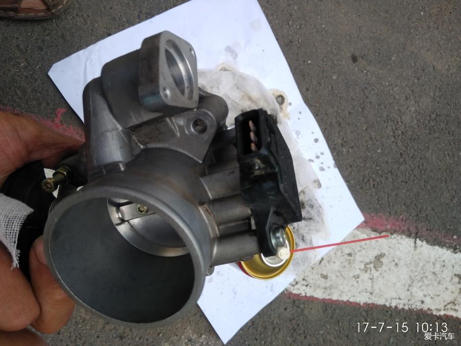

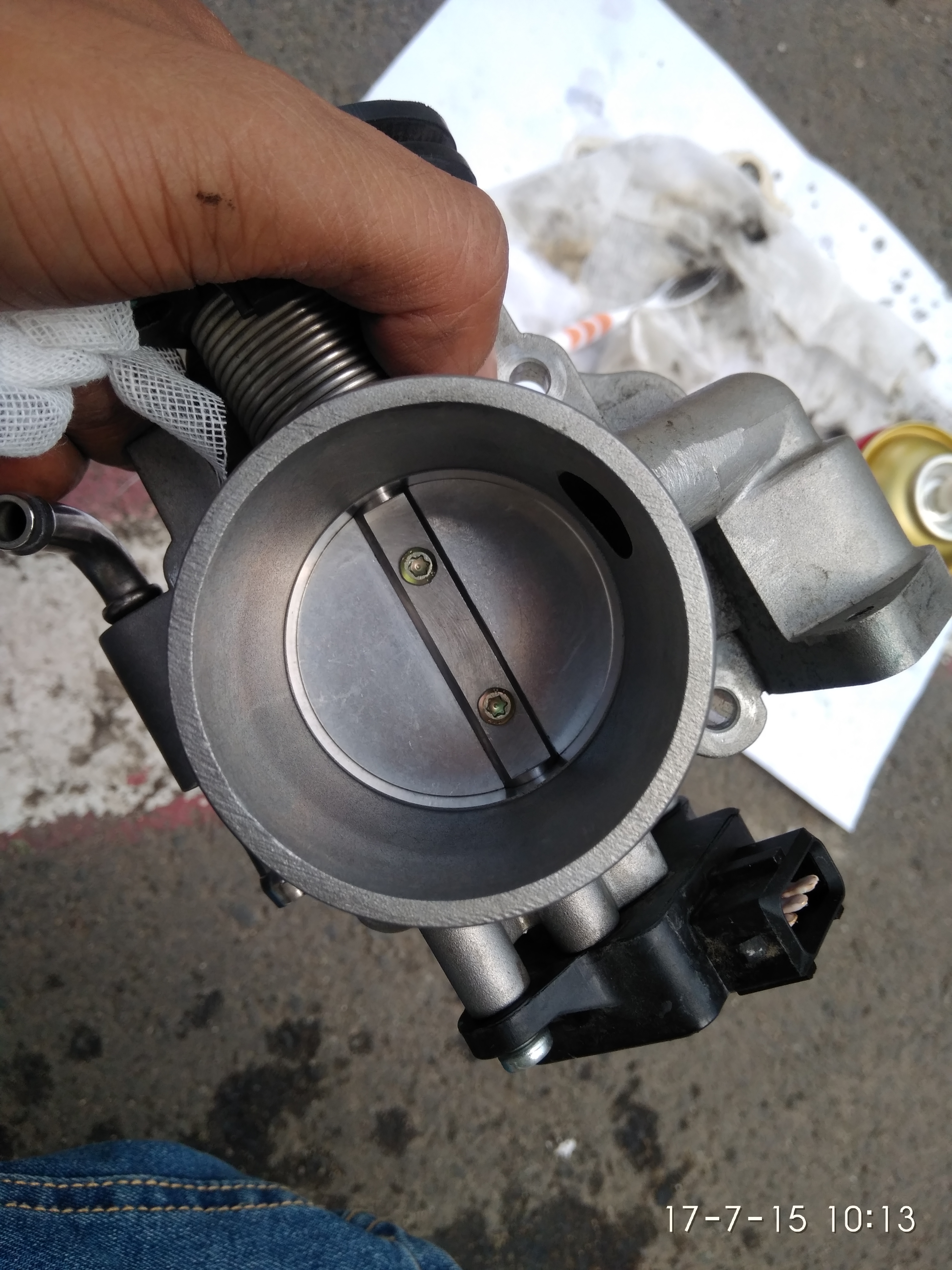

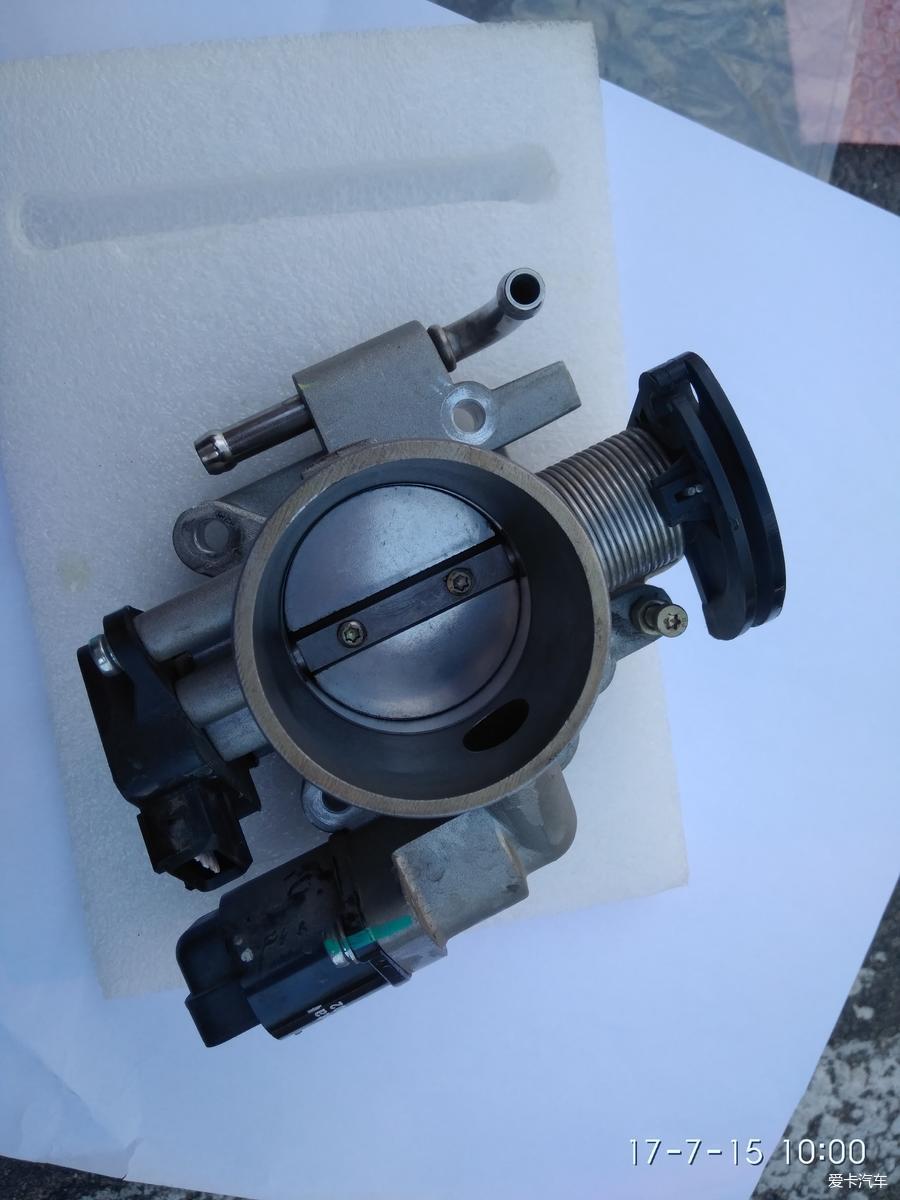

螺丝拿到的节气门

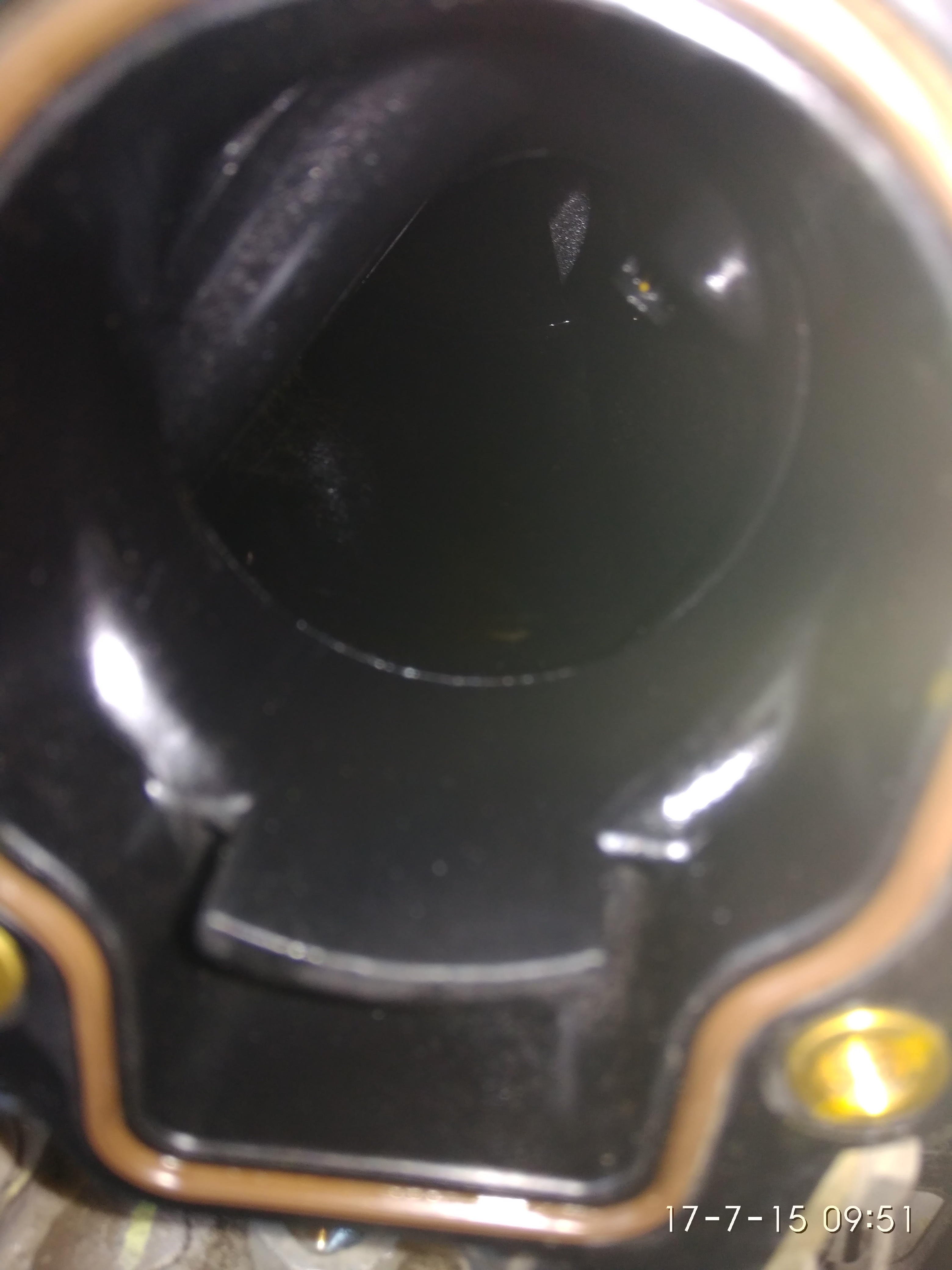

进气道
里面还有机油,那是废弃在循环阀的功劳啊,哎真坑。
好看不,新新的
用纸抽擦洗干净。

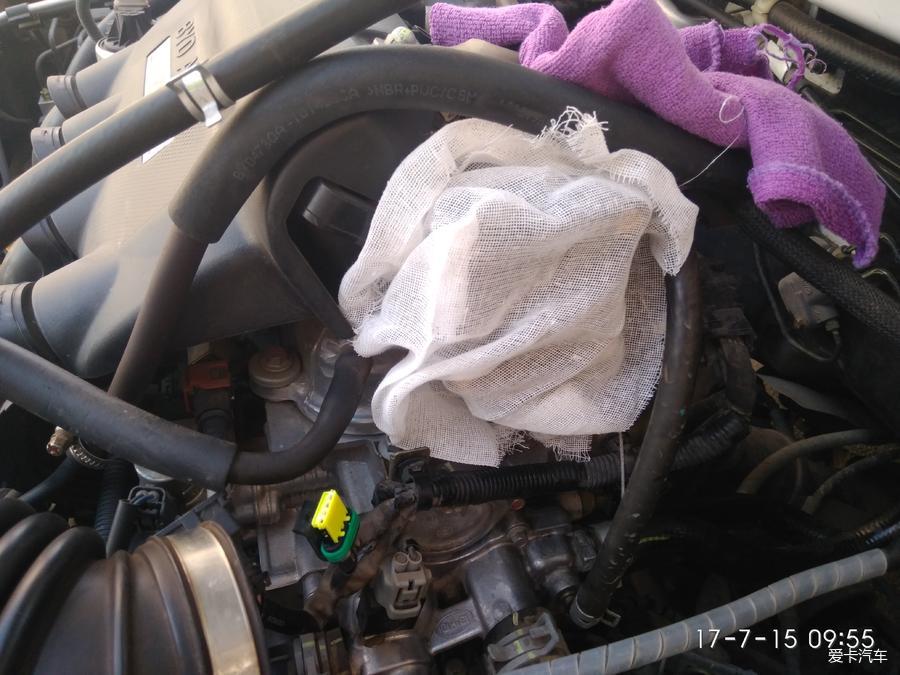

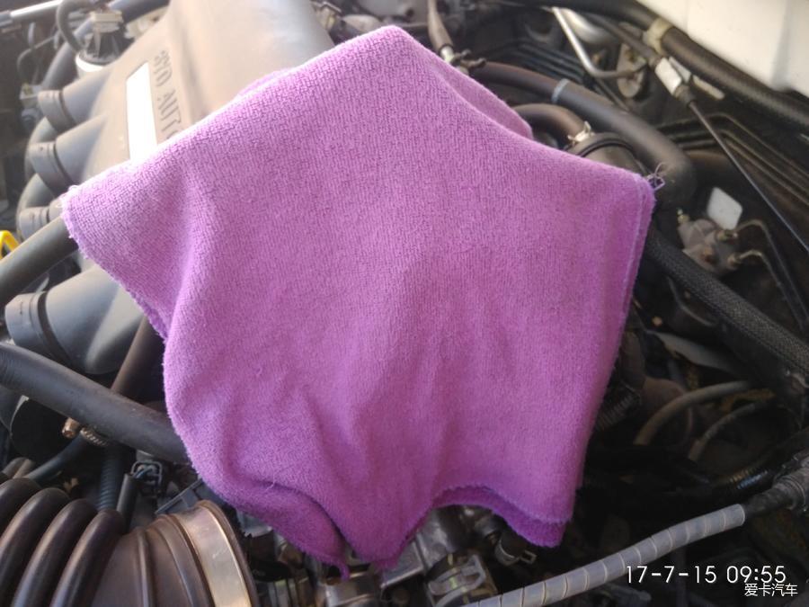

纱布包好进气道,以免进气脏东西
外面在盖上潮湿的毛巾,防尘好干净

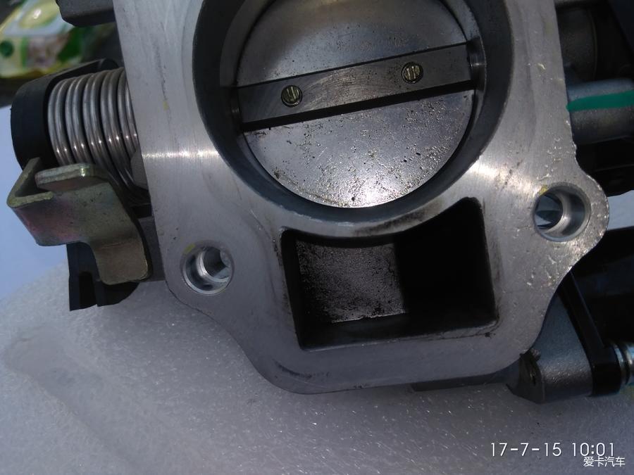

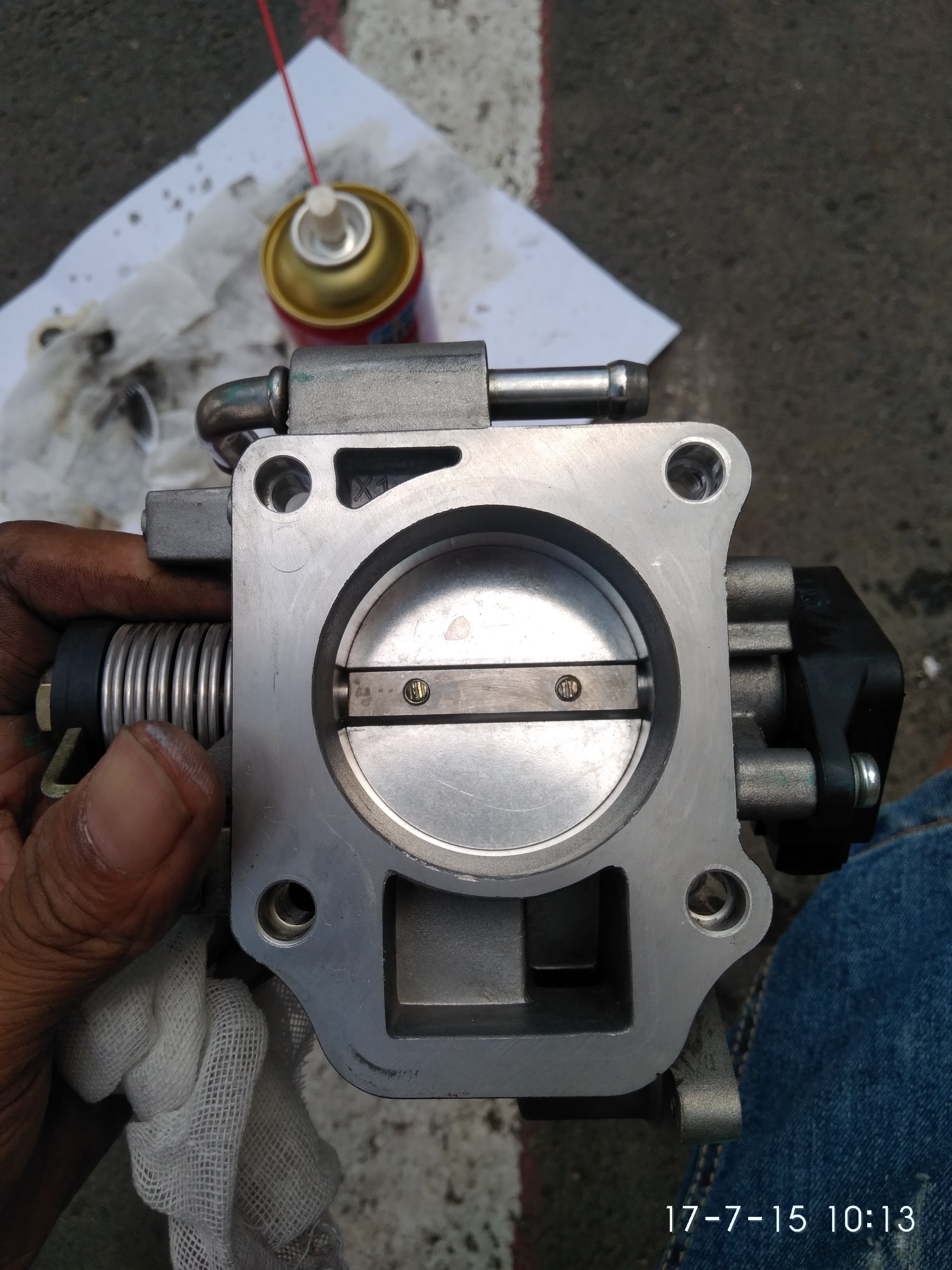

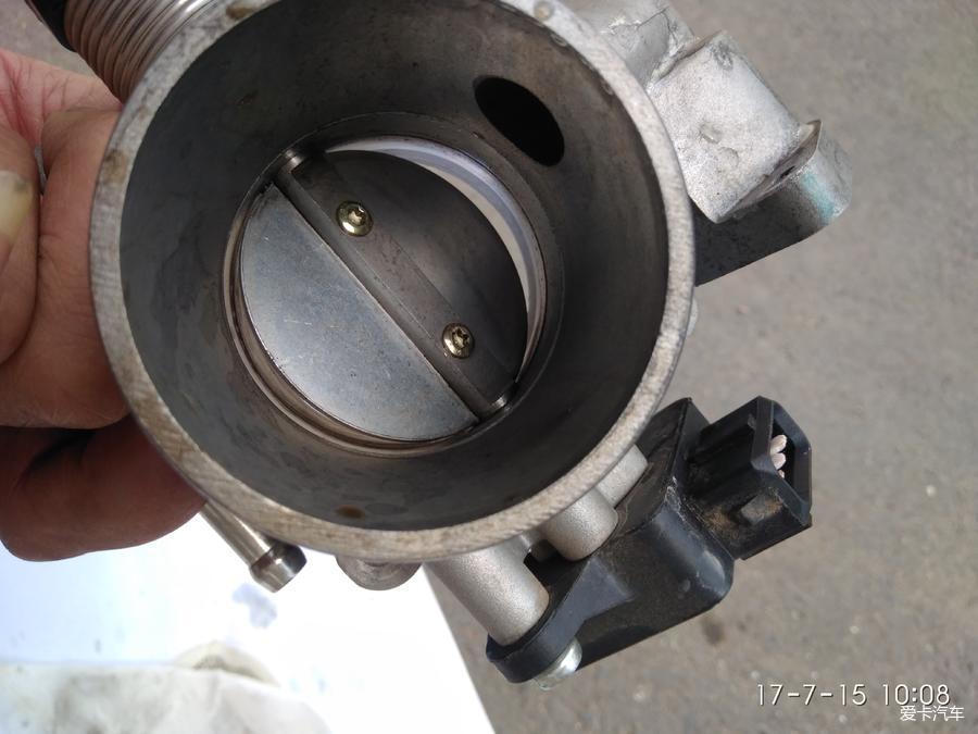

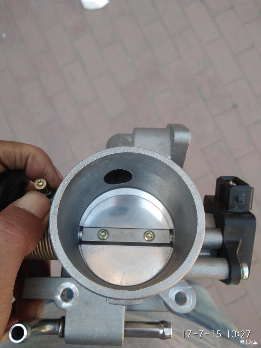

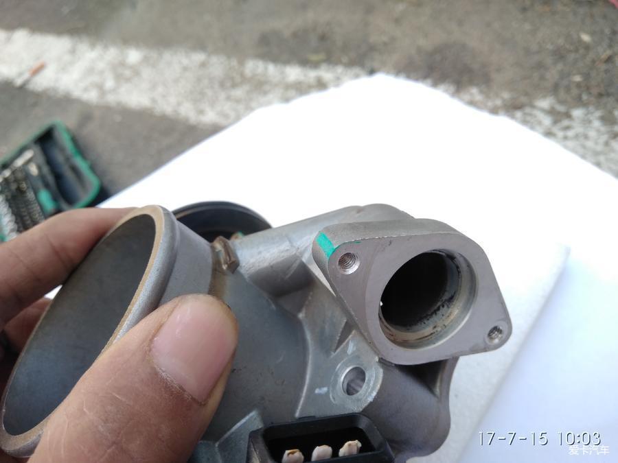

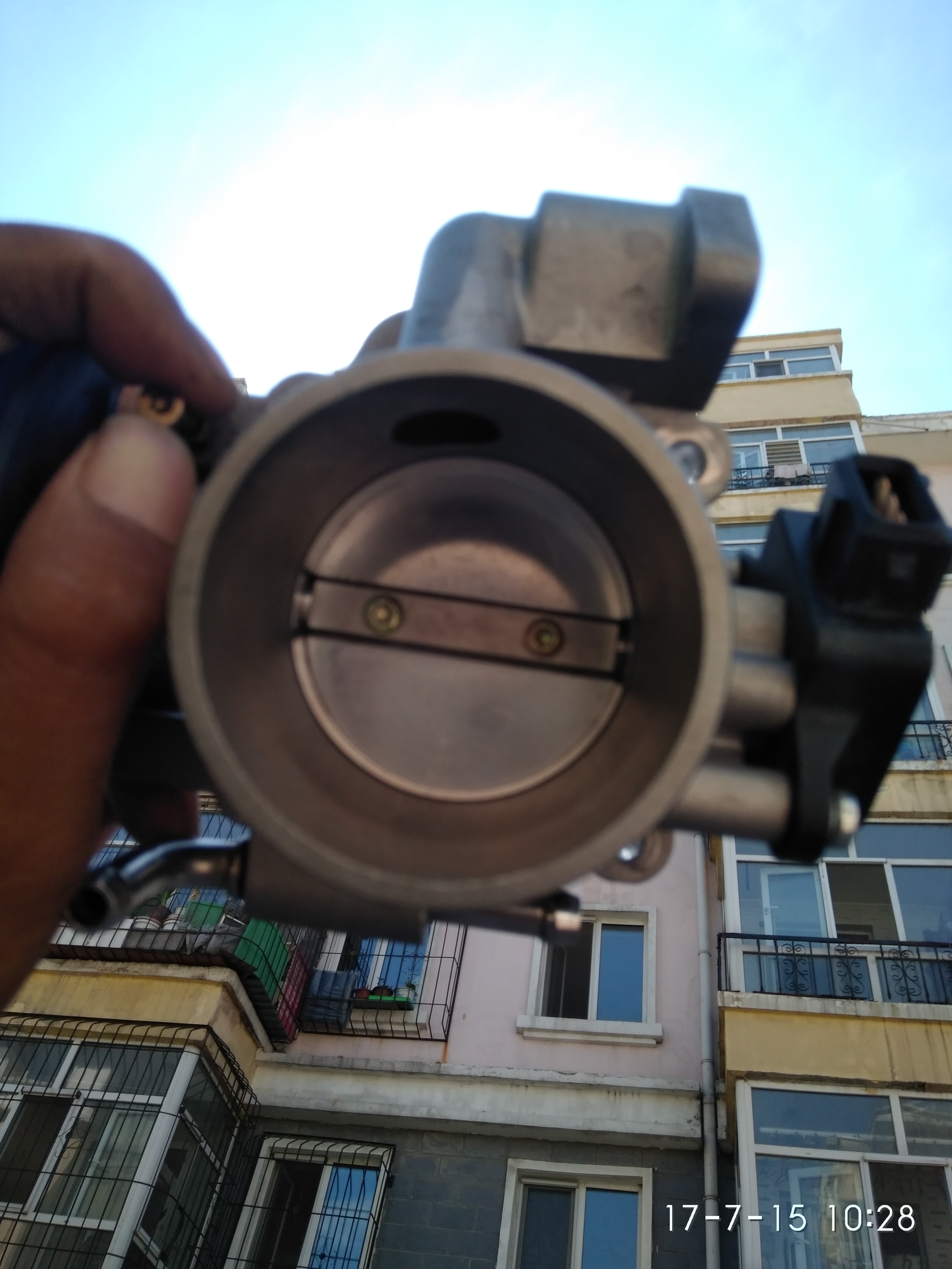

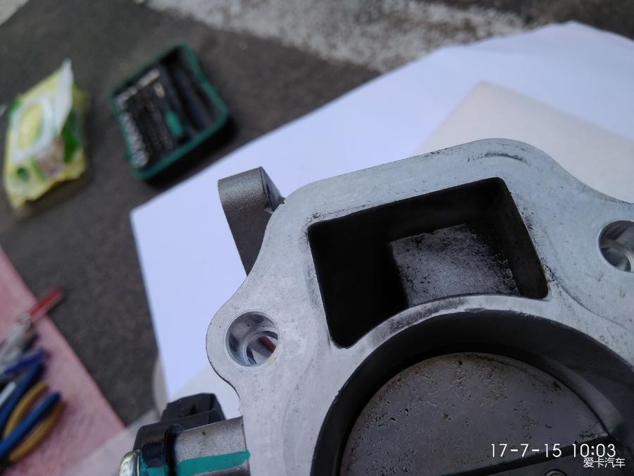

节气门内部------要是在外面清洗,里面能干净吗。。。。
以前自己擦过节气门外面。

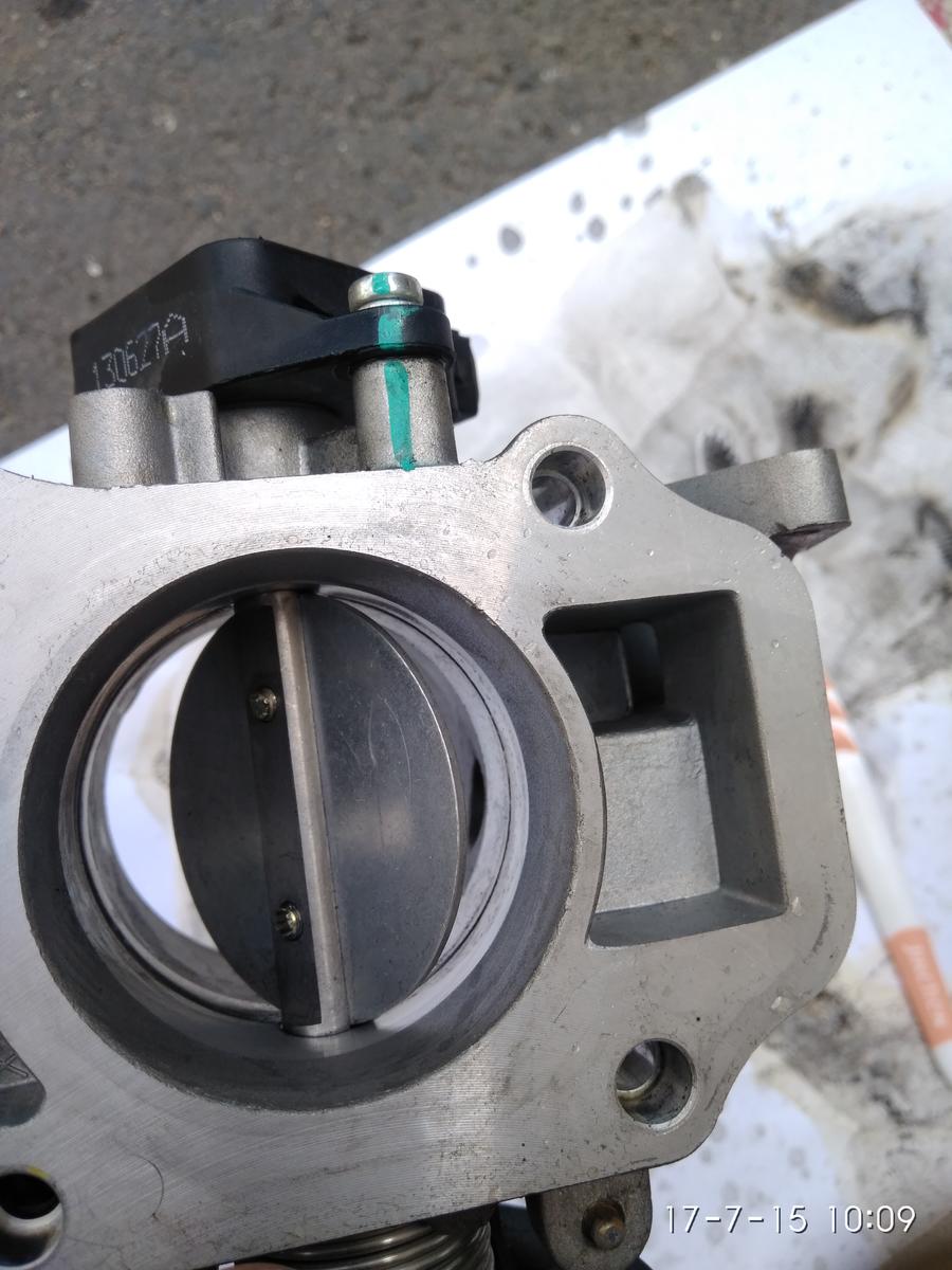

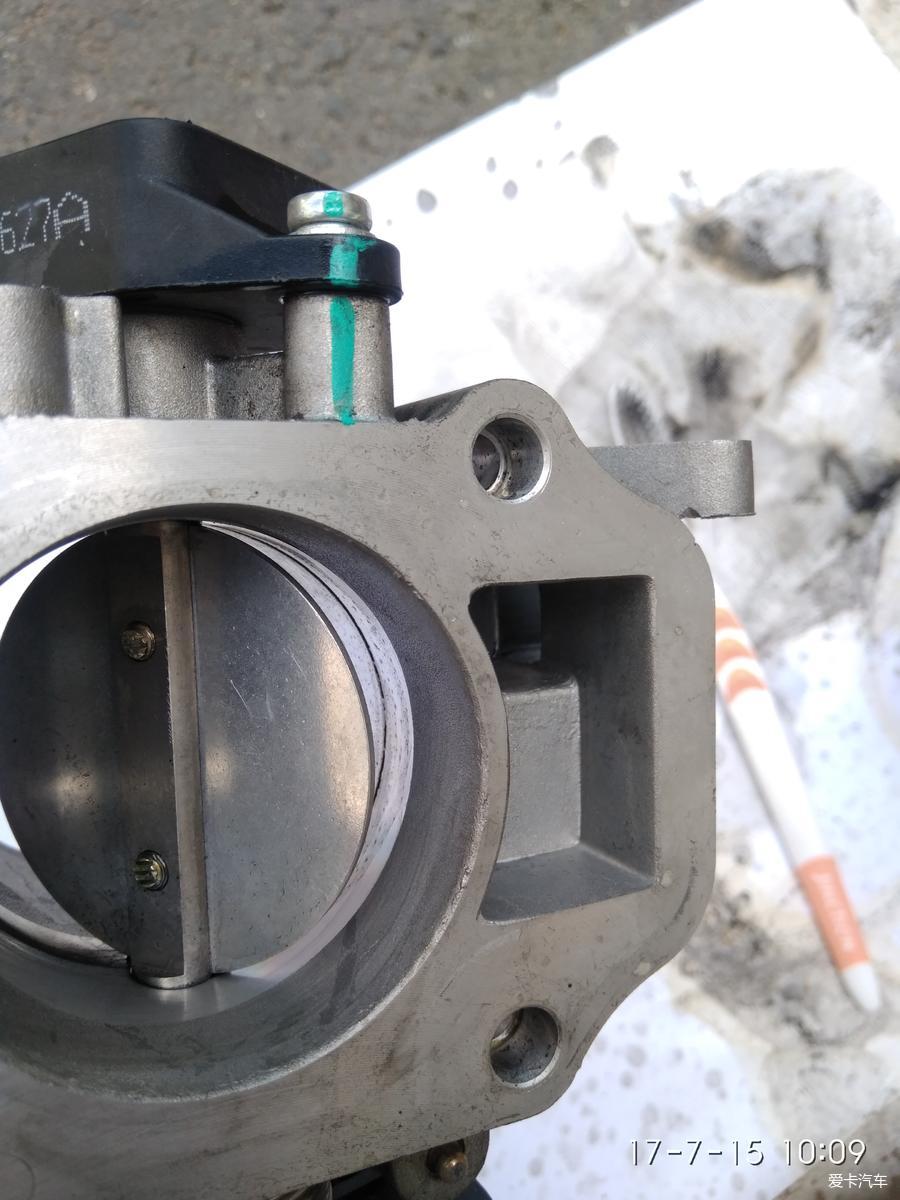

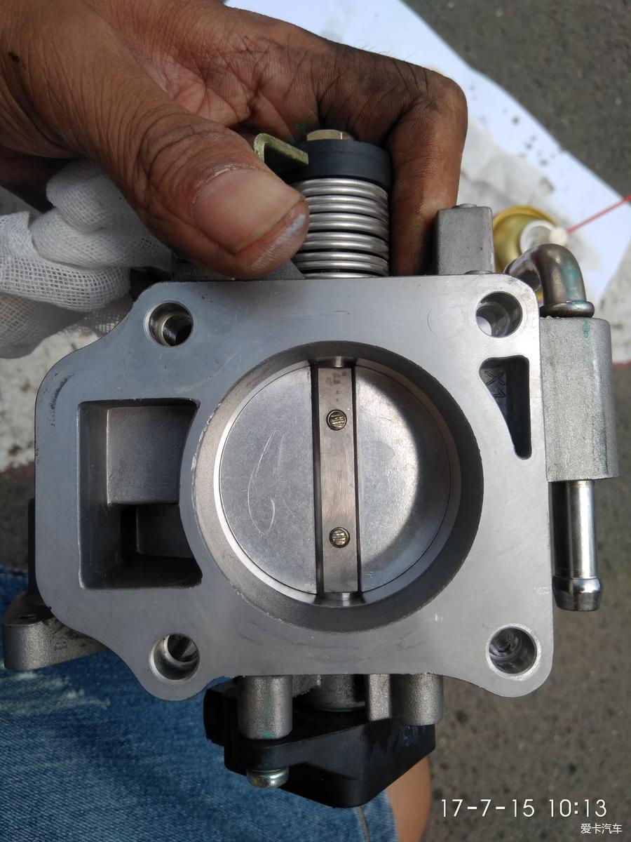

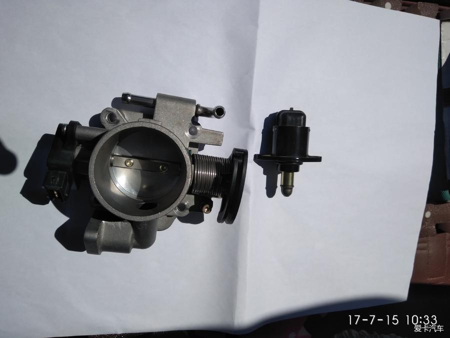

圆孔是翻板油门
方孔是怠速进气孔
外面还行
里面不开了,干净哈哈

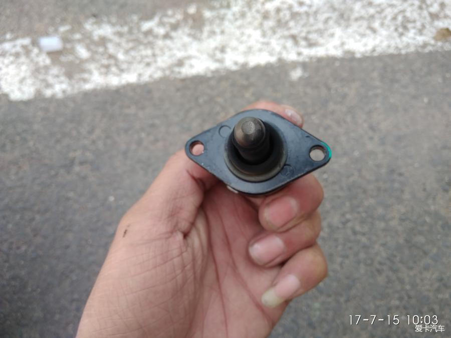

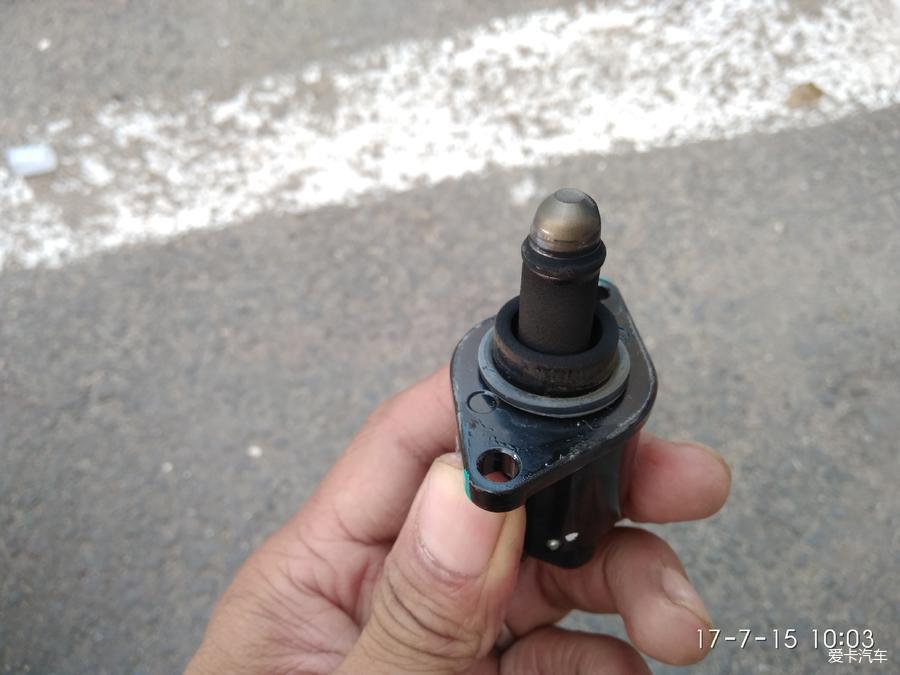

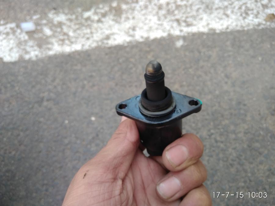

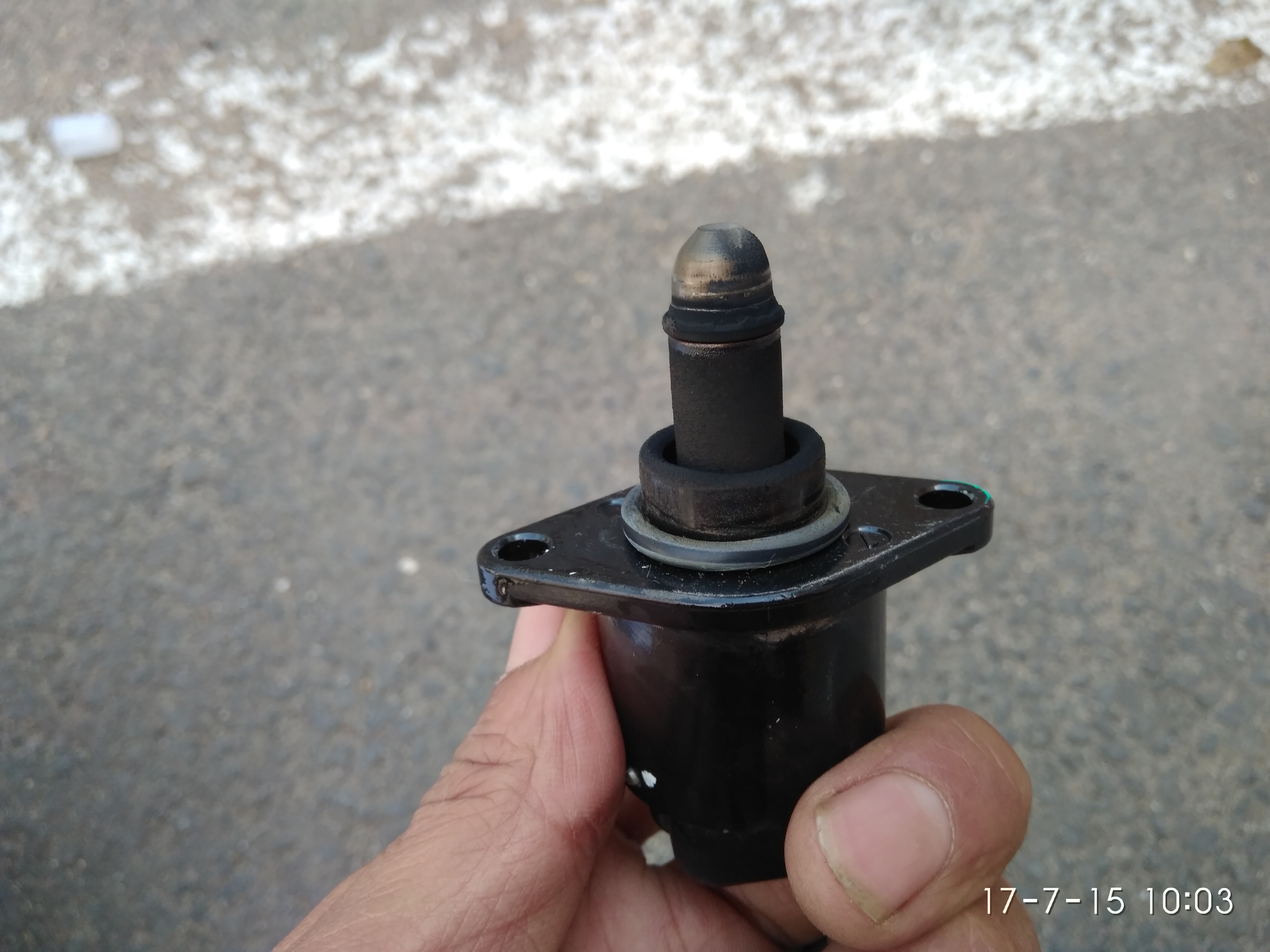

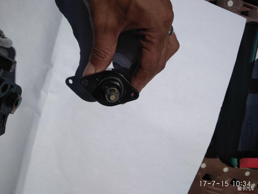

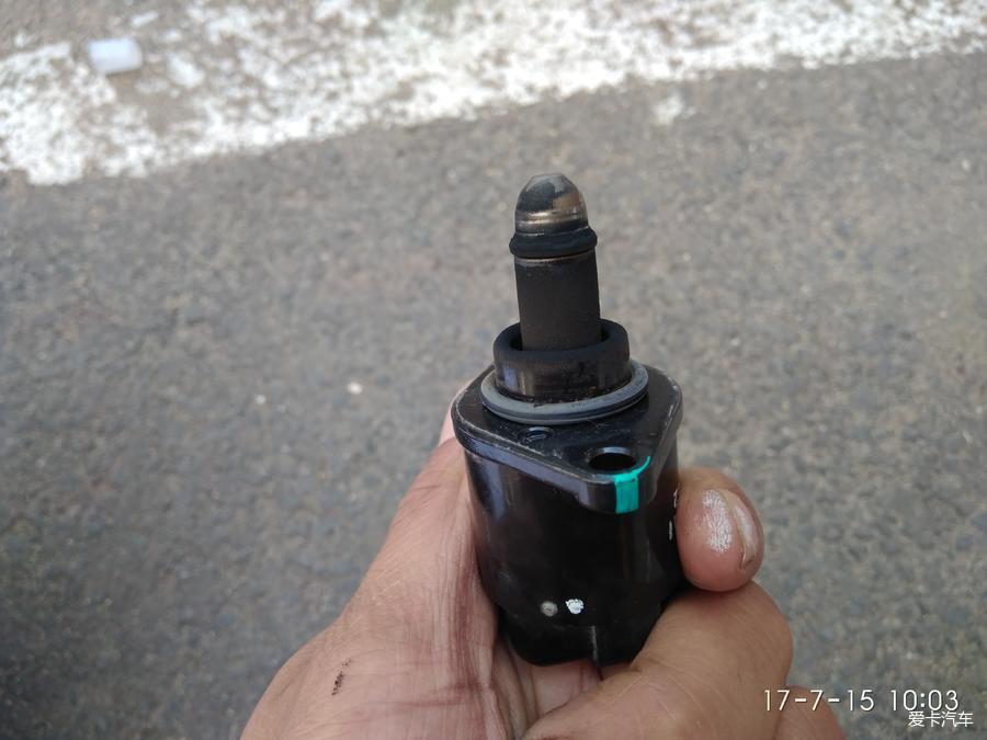

这就是怠速马达,太干净了,
这样怠速肯定不太稳定
怠速马达链接处

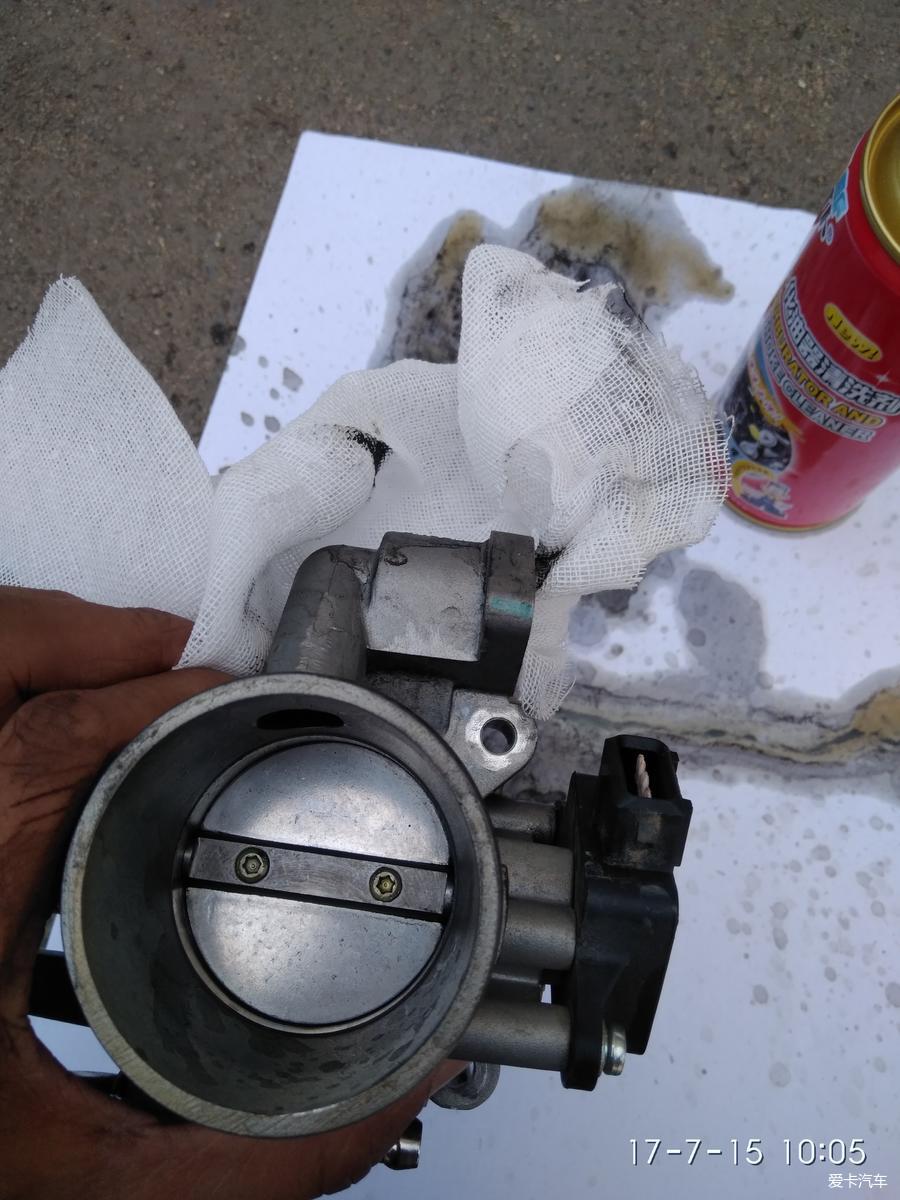

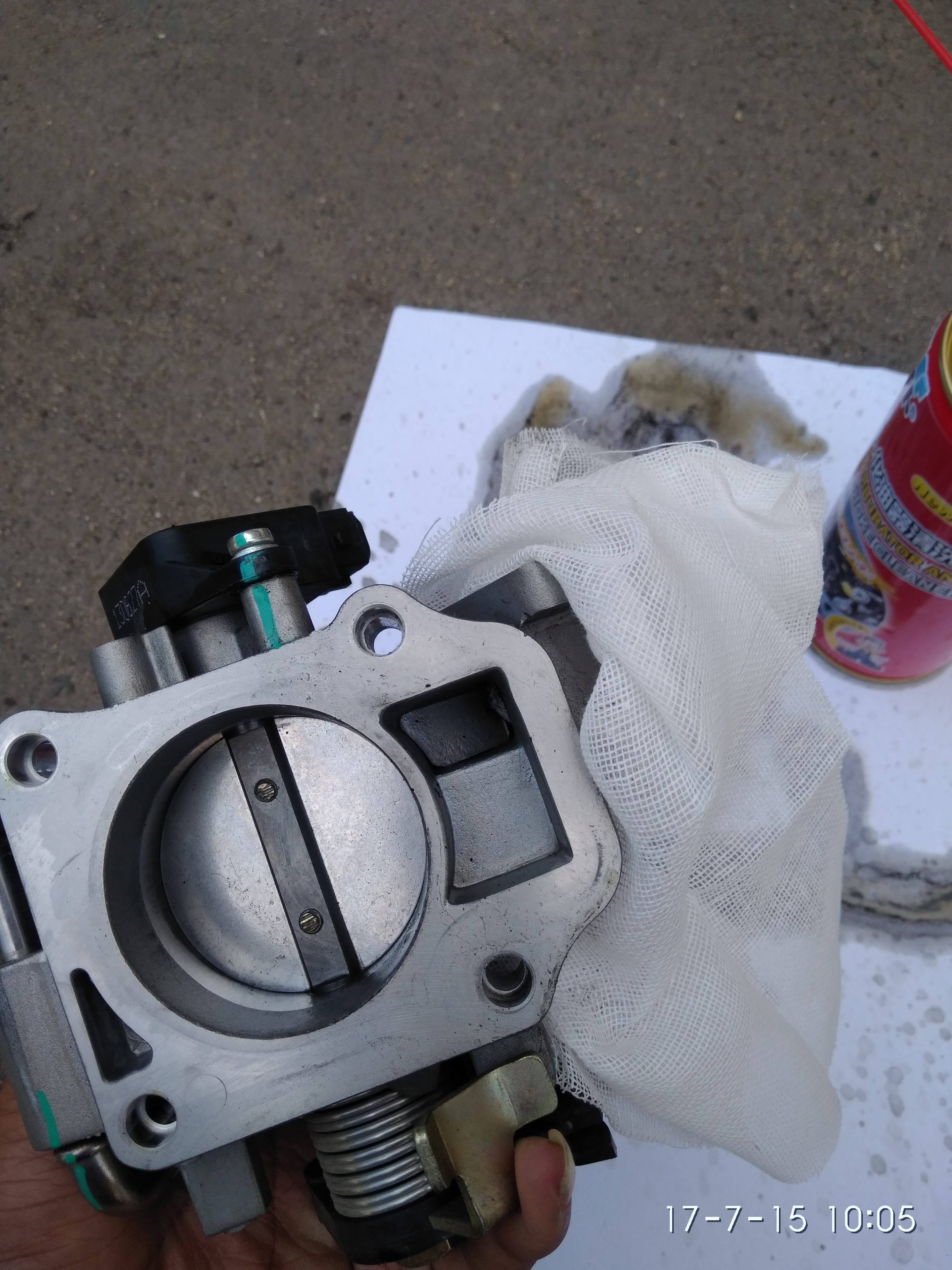

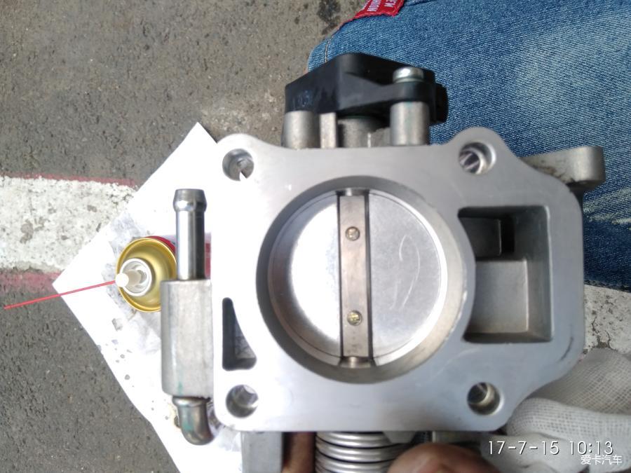

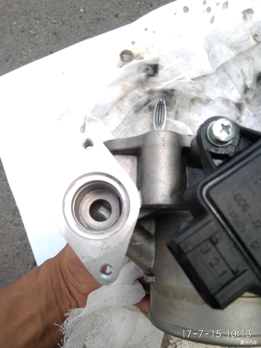

准备清洗。。。。。。。。。。。。。。。

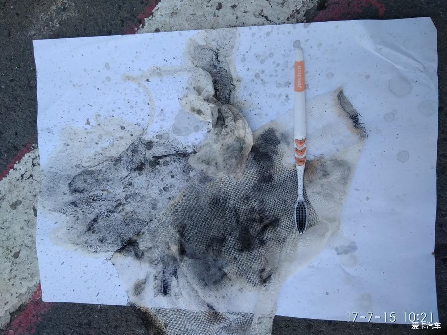

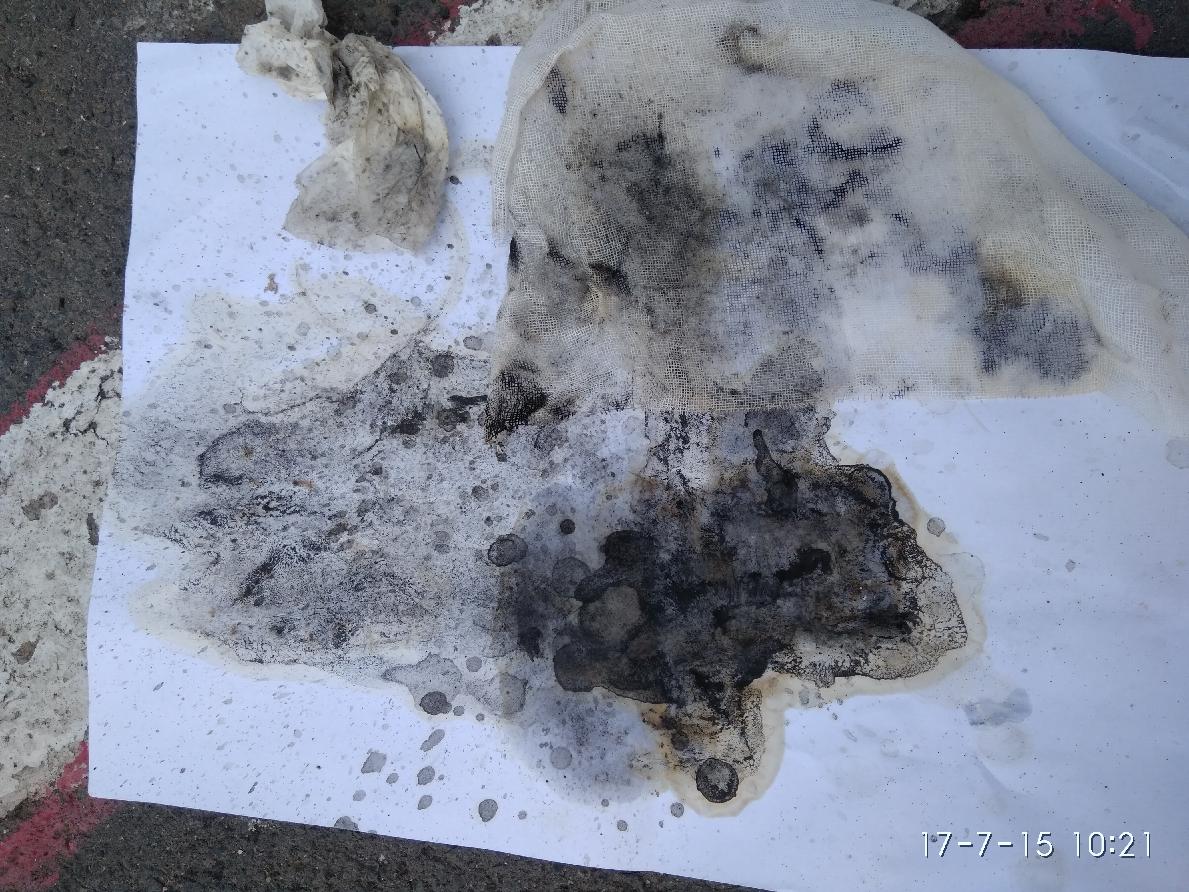

我特意找了一张A3纸,都是脏东西
纱布,太干净了才跑了20200KM啊
只要耐心,自己慢慢擦拭,没事弄不坏东西。只要细心都OK

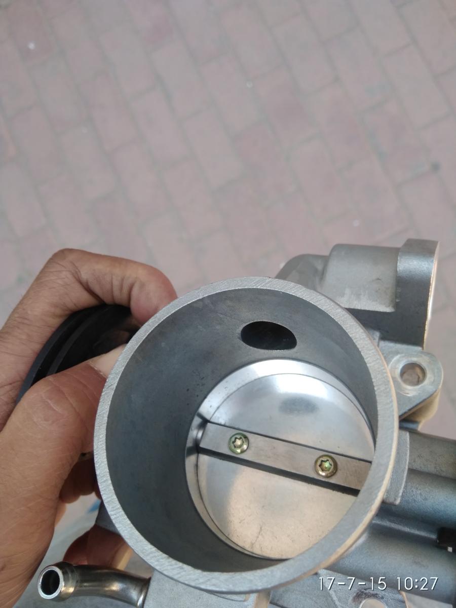

边清洗-边用纱布擦拭脏东西。
继续-努力洗
还是很脏

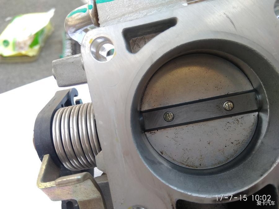

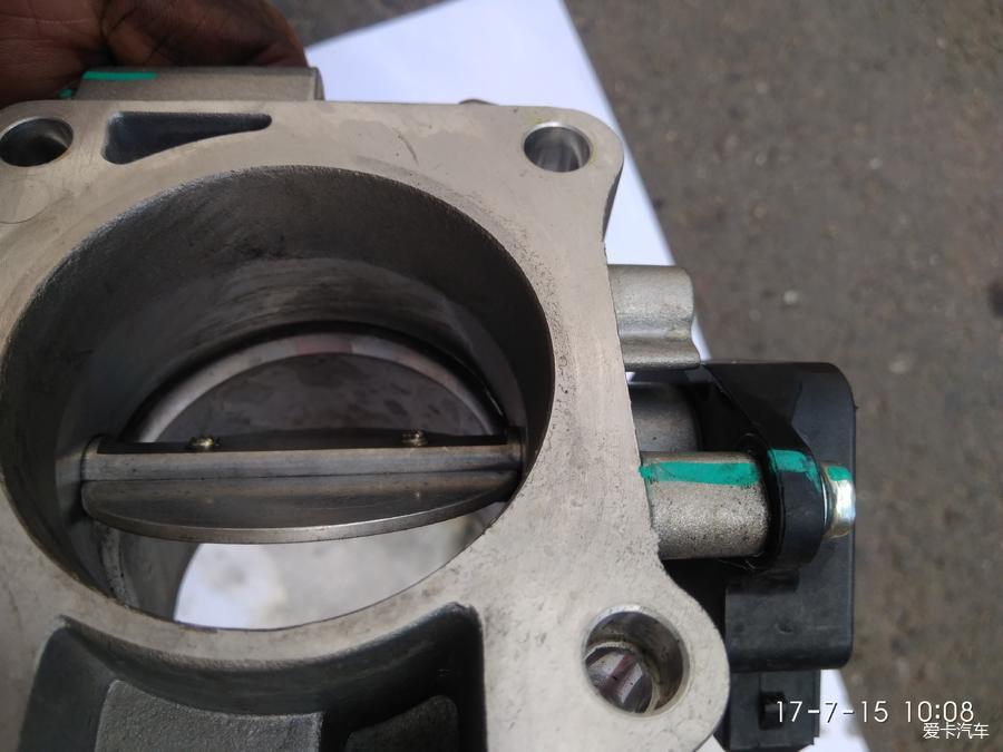

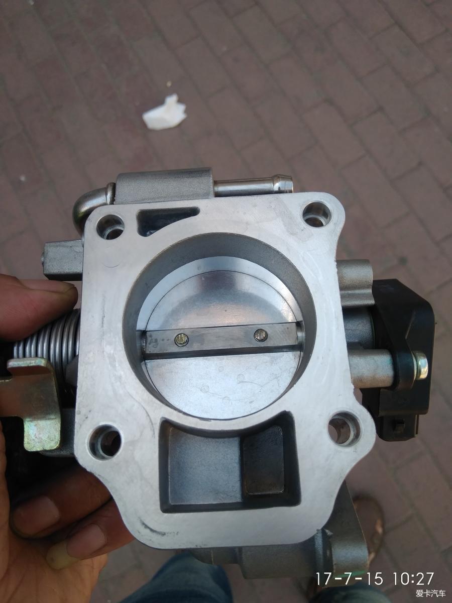

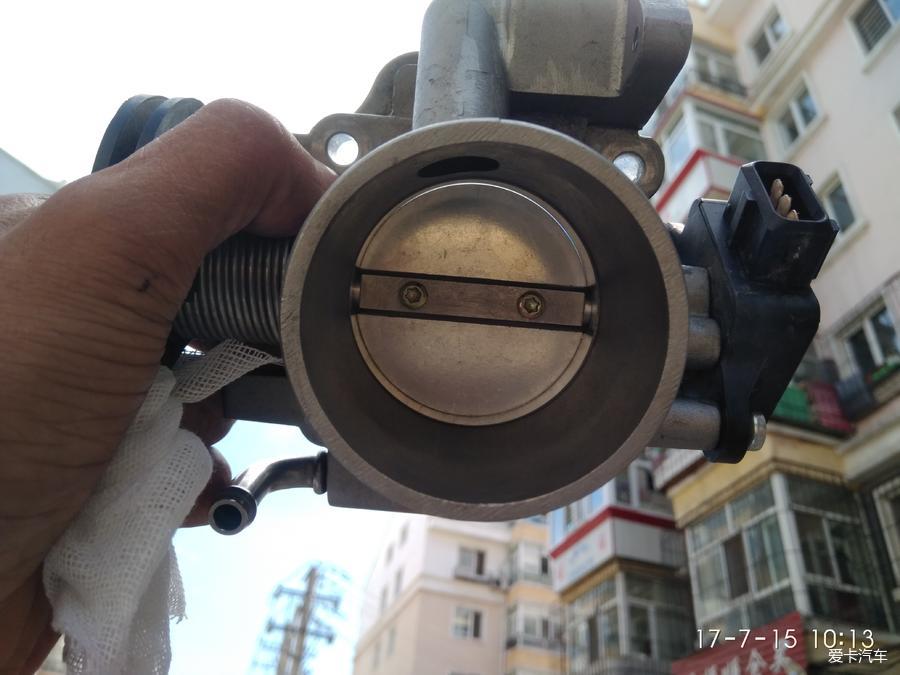

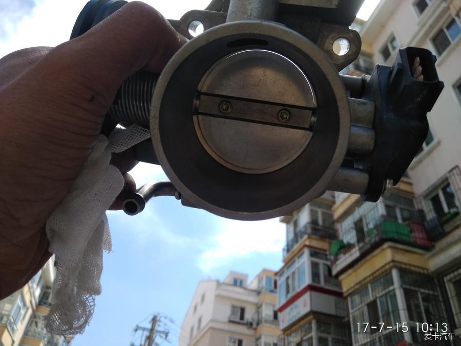

翻板

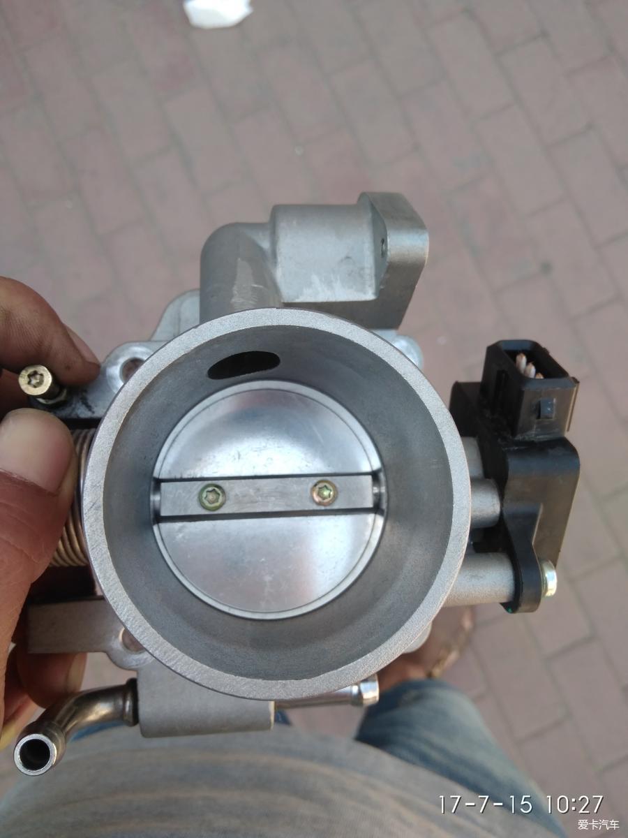

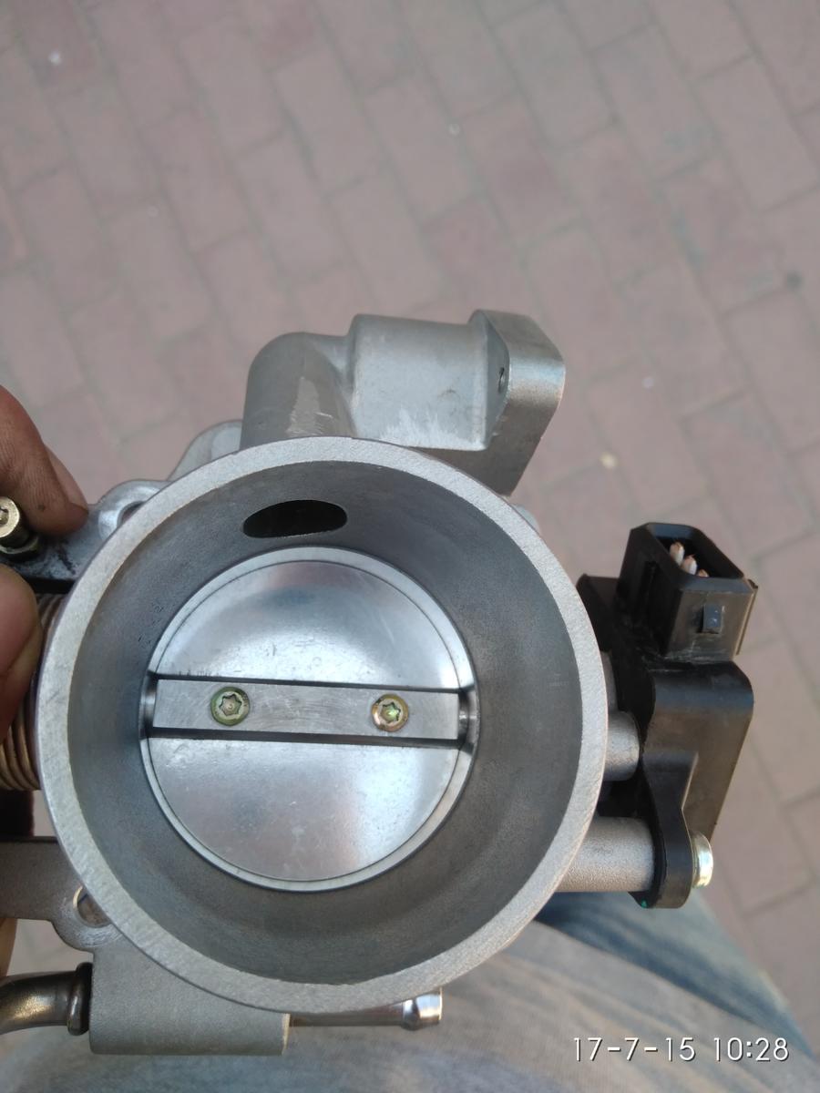

清洗完毕的节气门
感觉还行,。。。。。
进气道-接触面
干净多了,看着也舒服了
干净也耐看了---哈哈

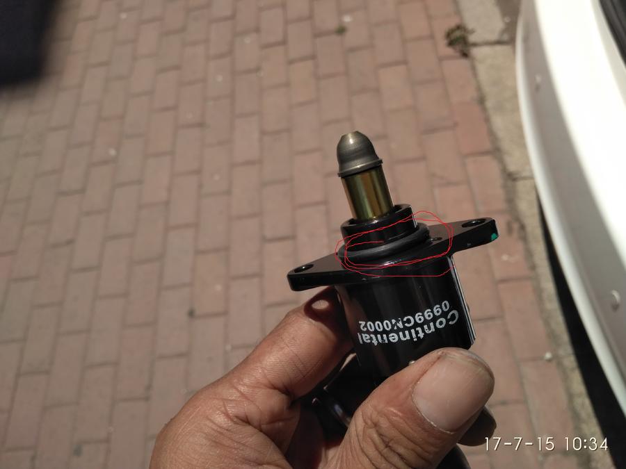

准备装怠速马达
记得这O型圈套好后,建议摸点机油润滑然后按到节气门体上,避免损坏O型圈

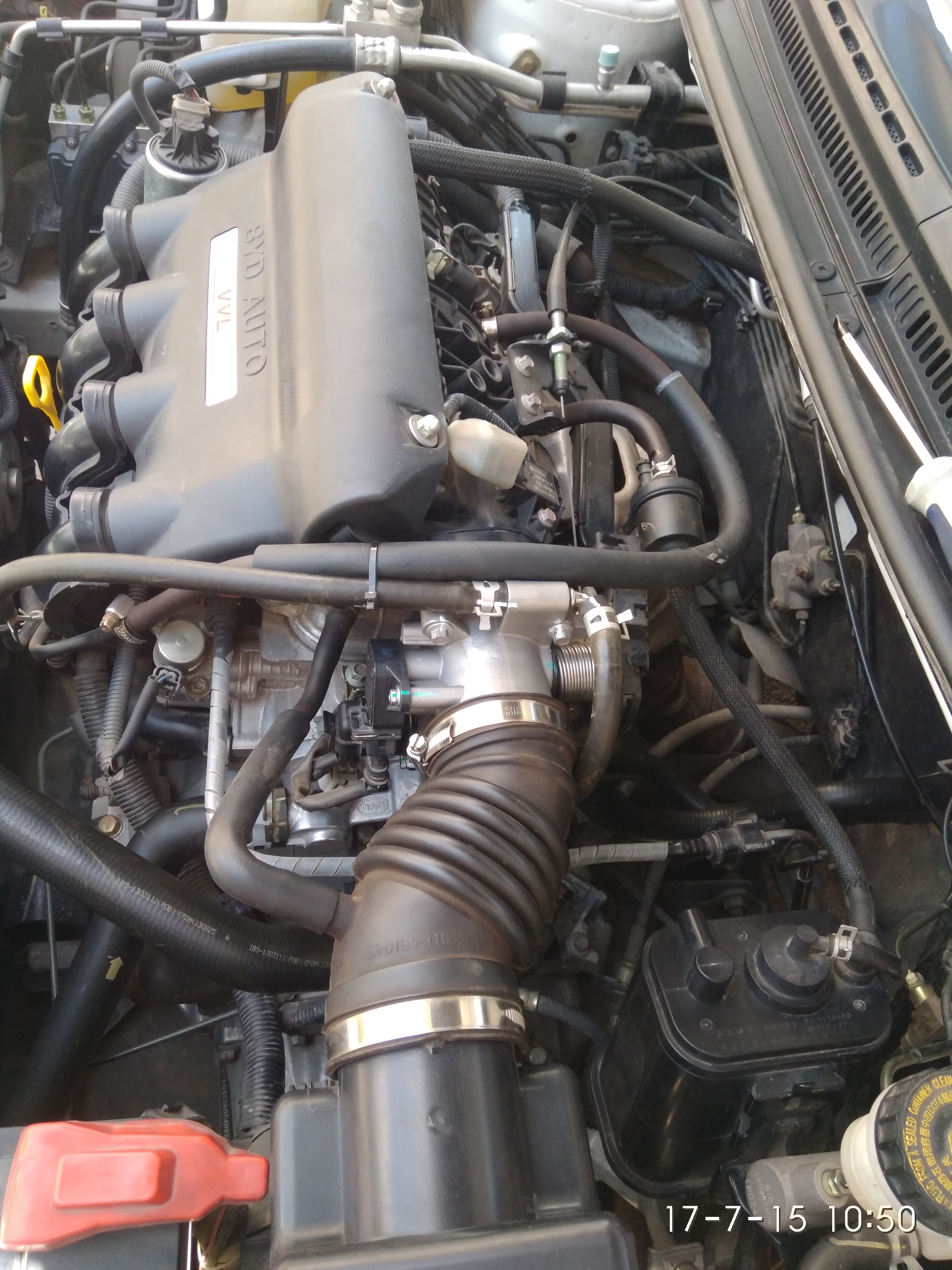

安装完毕---不错
放大一下看看。。。。。
拆装-----清洗----安装------大概1个小时多点,要是速度快也就40分钟,实际时间根据自己的请定了。

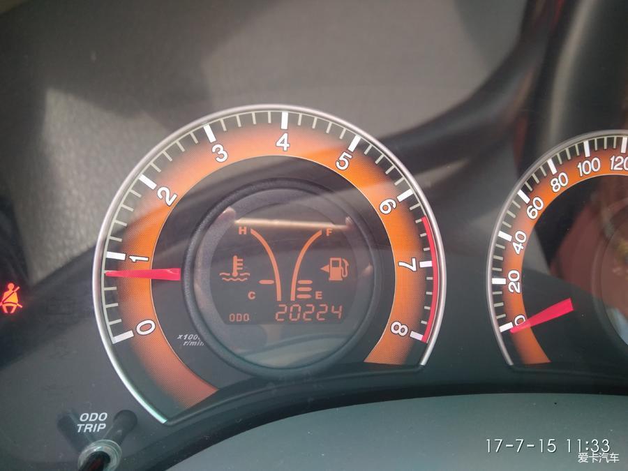

安装完毕-----------准备发动测试。。。。。。。。。。。。
电瓶线安装完毕。。。。

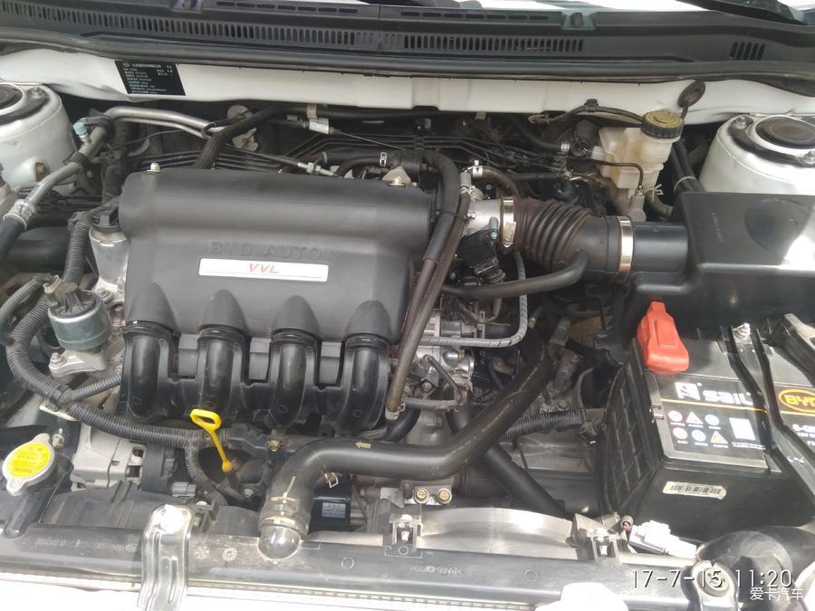

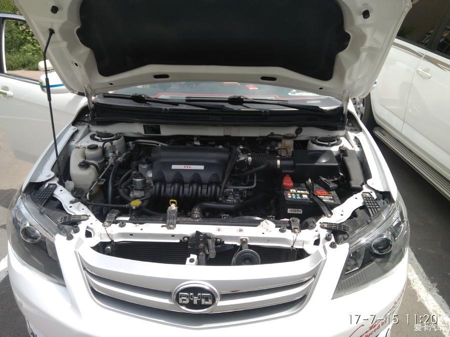

发动机仓还是很干净的哈哈

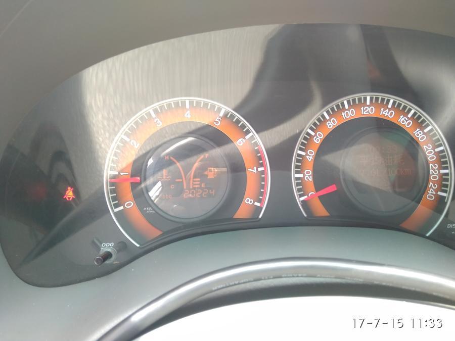

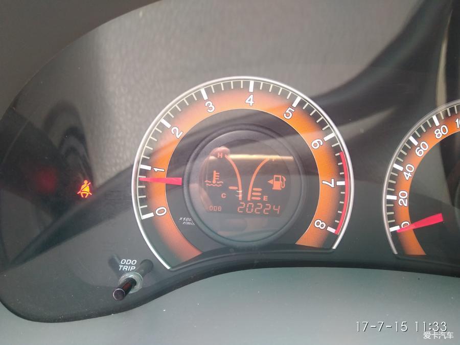

怠速一切正常,冷车启动温度达到80度左右转速就讲到800
怠速还是很稳定的。。。。。。。
