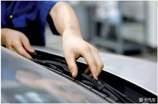

1、换雨刮片
雨刷器片虽然没有严格的规定时间让我们更换,但是它作为消耗件,一般一两年都需要更换了;另外下雨天或者下雪天对雨刷片的影响也很大。虽然雨刮器没有统一的标准,不过大部分还是更换方法还是大同小异的:在雨刮器的中间有一个卡子,轻轻按下卡子雨刮器就可以拿下来了;安装的方法也一样,将卡槽对准,向外一拉即可。

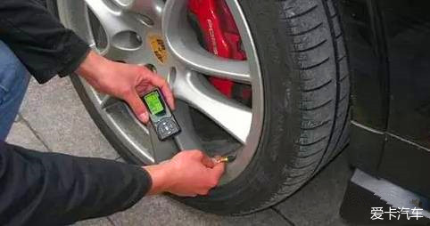

3、检查胎压
检查胎压自己操作起来也是非常方便的。首先将气门芯上的盖子拧下,将胎压表的接口与气门芯对接,保持1-2秒后胎压表会显示当前压力,正常情况下胎压维持在2.2-2.3最为合适。当然,有胎压监测的车型可以直接在仪表盘上找到。

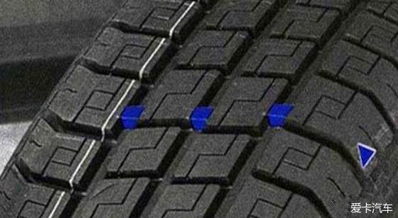

4、轮胎自己检测
胎面花纹的磨损程度反映轮胎的磨损程度,也直接影响行车安全,大家可以拿新的1元硬币,如果能完整的看到硬币正面上的字,表示这个轮胎磨损程度已经达到更换要求了。

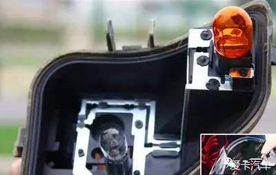

7、换汽车灯泡
对于大多数主流的家用轿车来说,换灯泡比较简单,而且自己购买的汽车灯泡也比较便宜,前提是你要先了解清楚你的爱车使用哪种型号的灯泡,灯泡属于易损件,烧掉是正常的事情,更换很简单。由于每辆汽车的结构不一样,可能每辆车预留的位置不一样,有的甚至需要把大灯拆卸出来,所以建议是第一次烧灯泡先拿去维修店更换,自己观察技师们如何更换再量力而为。而雾灯、小灯、转向灯的拆法更为简单、只需要抓住插头逆时针就能转出来实现更换。

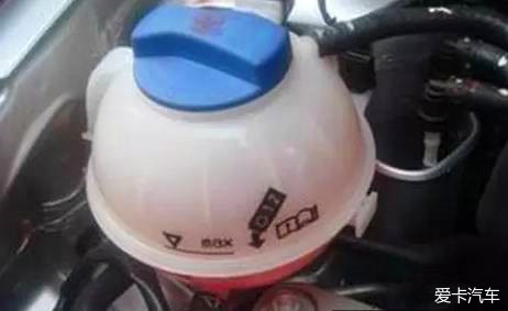

8、换冷却液
添加冷却液,看清楚冷却液是什么颜色,需要用相同品牌相应颜色的冷却液,不能混淆,一般水箱副水壶都会有最高MAX和最低MIN的标线。若发现冷却液亏损速度过快,则应该要去维修店检查。

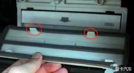

9、换空调滤清器
车载空调系统在经过一段时间使用后,滤清器会因为吸附太多的粉尘颗粒和有害物质而导致过滤效果下降,同时影响空气的流通进而降低制冷和制热效果。一般情况下,汽车空调滤清器的位置在副驾驶位置手套箱的下方或内部。
