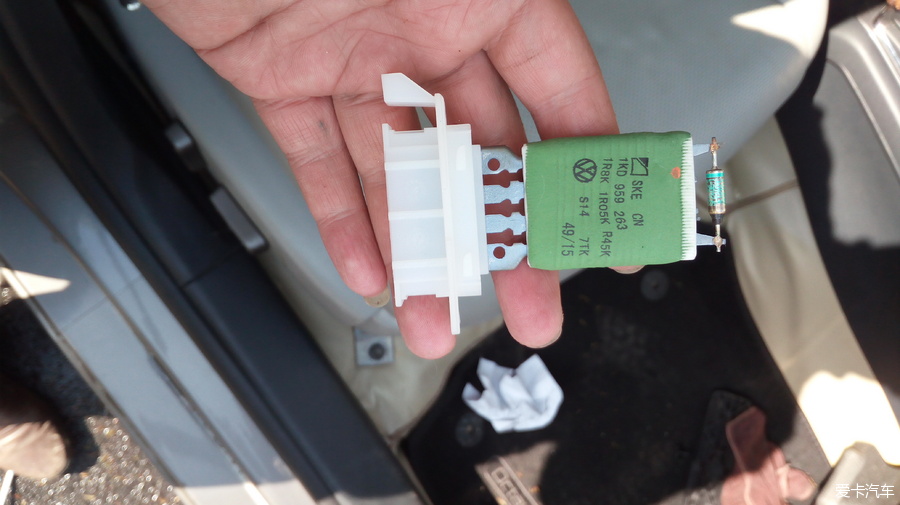

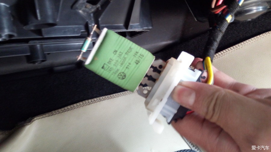

电阻就是这么个样子,和我们平时见到的电阻不一样,感觉很落后的东西。
屁股是这样的,记得一个也就是二三十块钱吧!

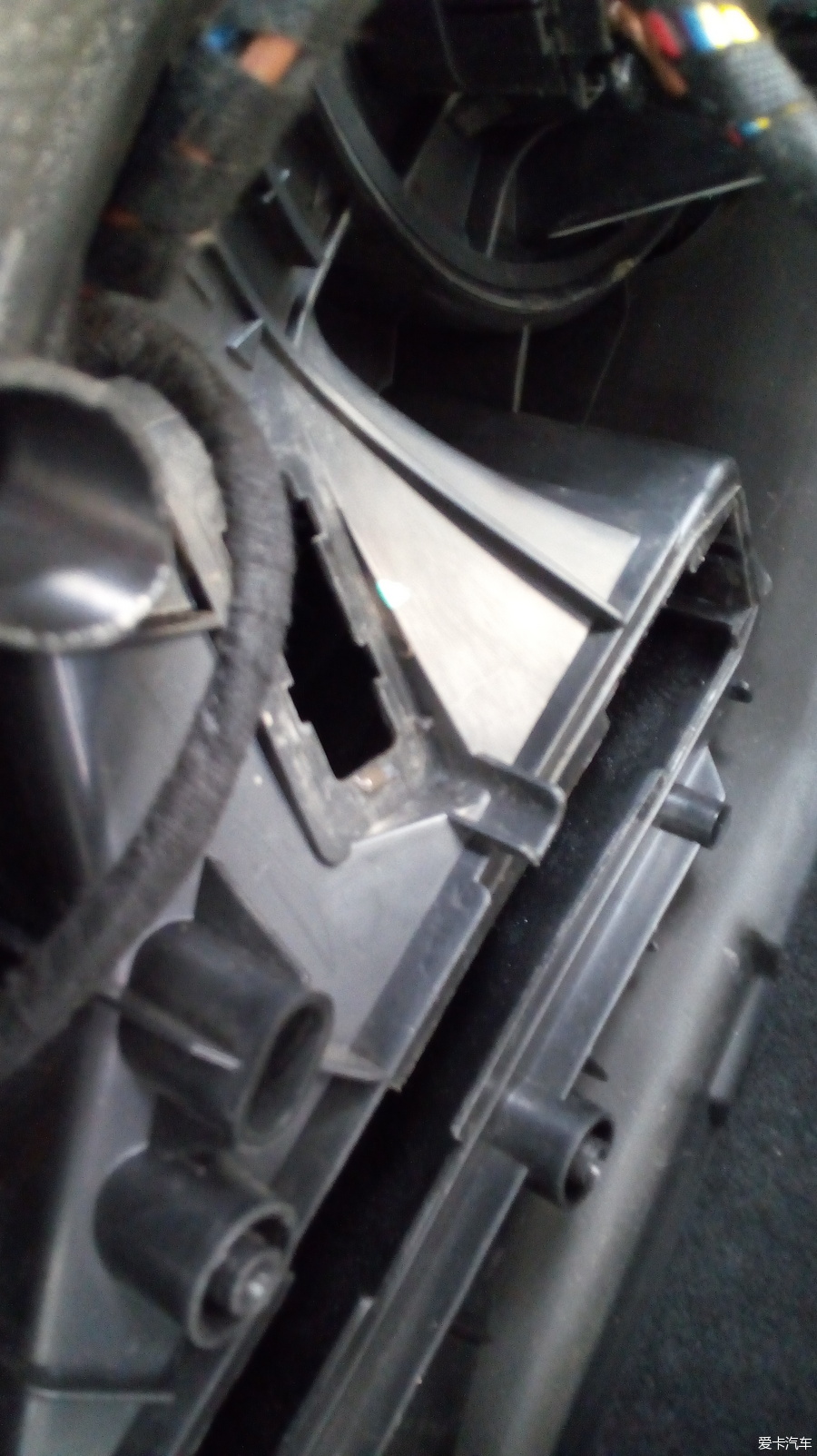

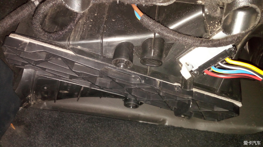

当打开脚部上方的泡沫隔板,发现开始流水了,取出电阻,还在流水,电阻电线都是湿的。
明锐的空调电机电阻就在滤清器的旁边,大家注意看,就是被下图电线挡住了一半的那个长方形,电阻是靠一个卡子卡在那儿。
取出来就是这个样子,当然这是擦干净时的样子,刚取出来时还在滴水,看来是冤枉那些奸商了,任何一个电器泡在水里,不坏还怪。

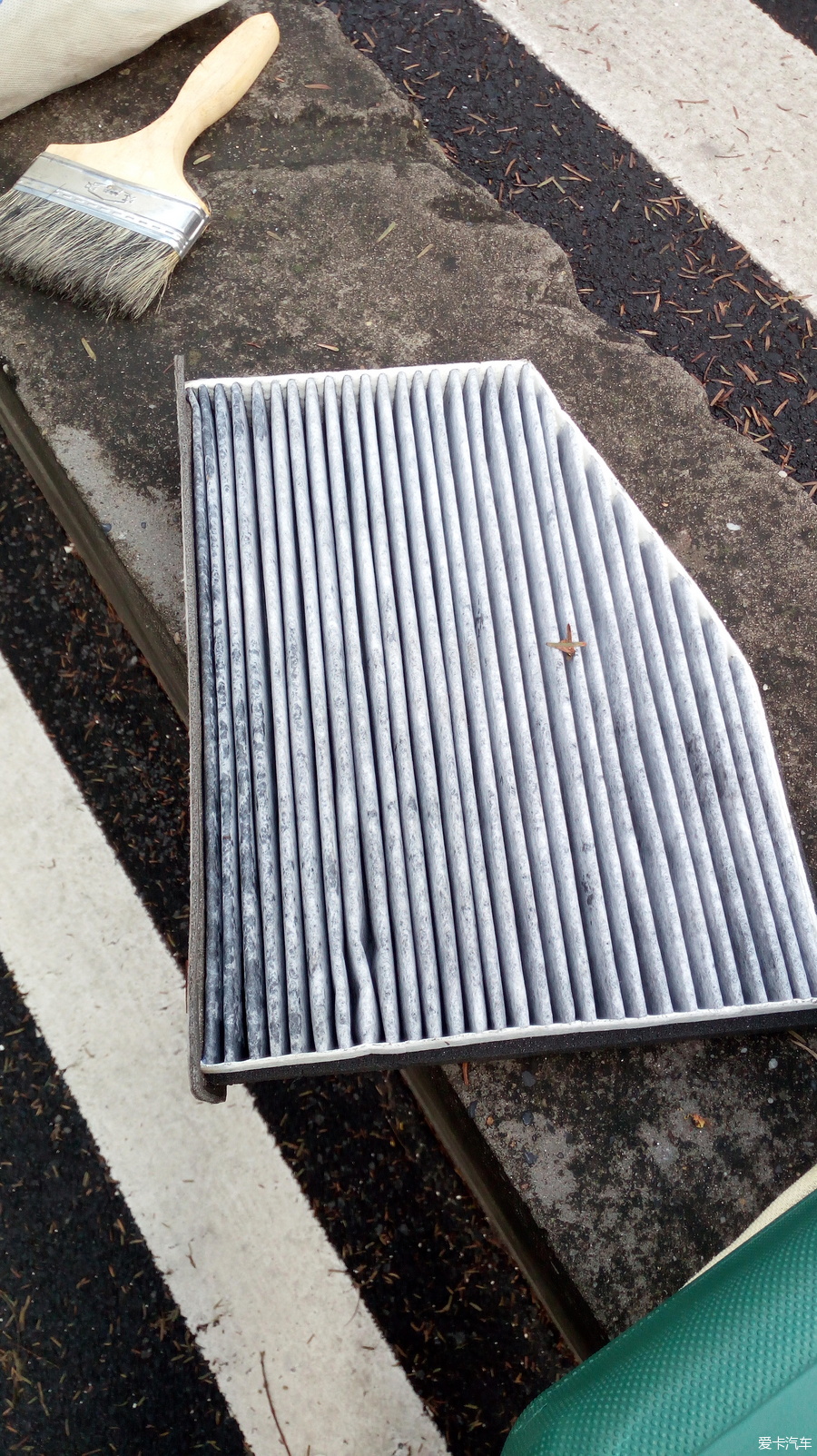

水流了不少,鼓风机周围都是湿的,赶快取出滤芯,我的妈啊!完全湿透了,重量增加了不止一倍。刚拿出来时滤芯是滴水的。
用毛刷清理,这个换上去不到半年,扔了可惜,虽不值钱但必须节约,晒晒,继续使用应该没问题

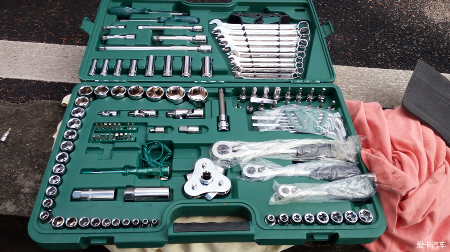

吃饱喝足了,接着聊。如果只是换电阻,那么过几天再下雨,电阻一定是要壮烈的,水是从哪儿来的呢?车上的水来源我认为有两个可能,一是开冷气制冷要产生水,二是下雨外面的雨水流进来的。最近这几天天气冷,不可能是制冷产生的水,那么肯定就是外部的水流入的,正好 前几天一直在下雨,肯定是雨水造成的,正常情况下车辆设计的都有排水。滤清器流水肯定是排水出问题了,水排不出去才流入车厢内,明锐前部的排水设计在前挡风的下面,一直延伸到车的底部。思考一番,还是动手看看吧!正好前几天新败了一套工具,正愁没地方使用呢!世达的121件套,修车专用的,实在太爱了,舍不得放在地上,用旧衣服垫着。
棘轮扳手套都没取下来呢,以后小明就要靠它伺候了。
今天用了一次感觉非常的不错,工欲善其事必先利其器,老祖宗的话自然有其道理,这工具拿在手里我就有一种很强烈的想干活修车的欲望。

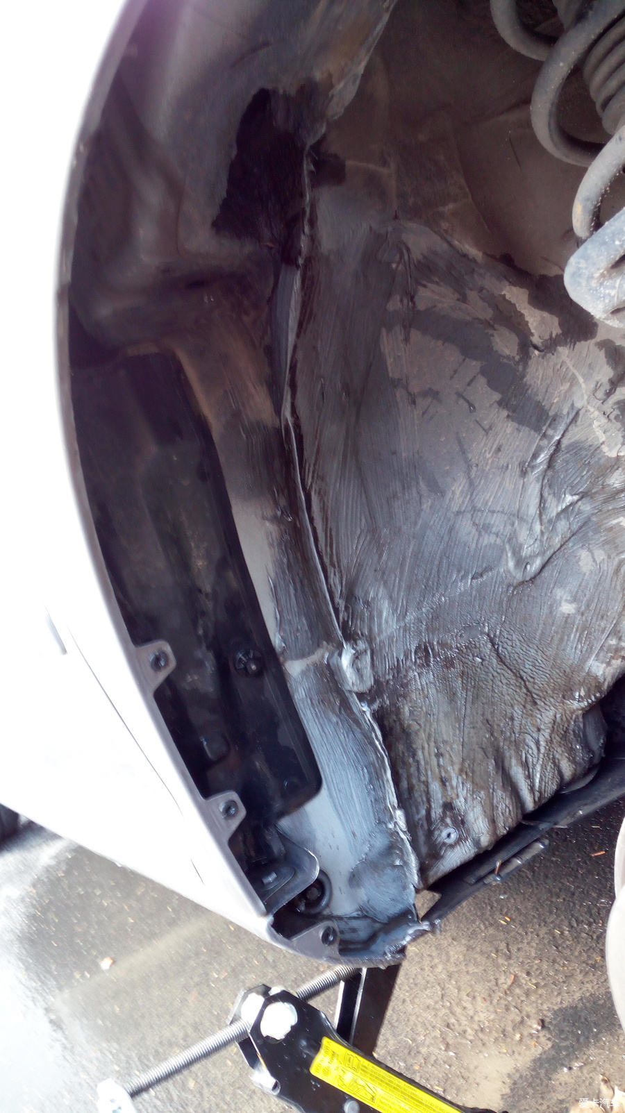

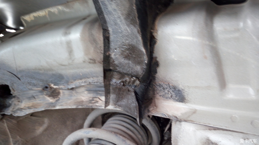

轮毂拆掉了,就可以看见里面的挡泥板了,我是这样称呼的,也不知道术语称呼什么,就是叶子板下面像毛毡一样的那个东西。
上面有很多螺丝,忘记数了,大概有十几个吧!用T20的工具逐个拧下来。

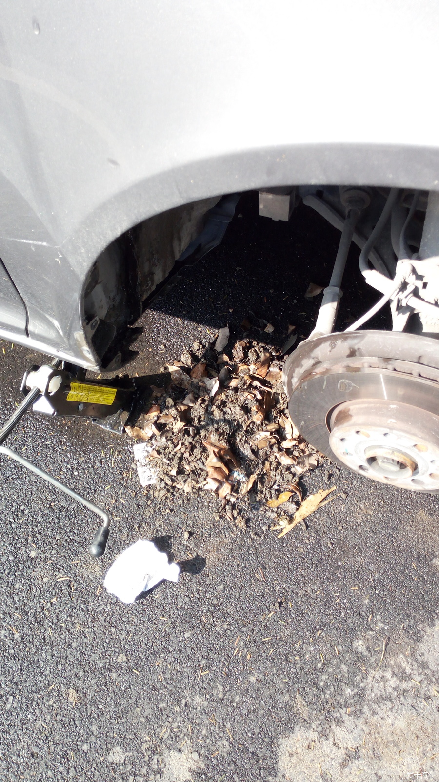

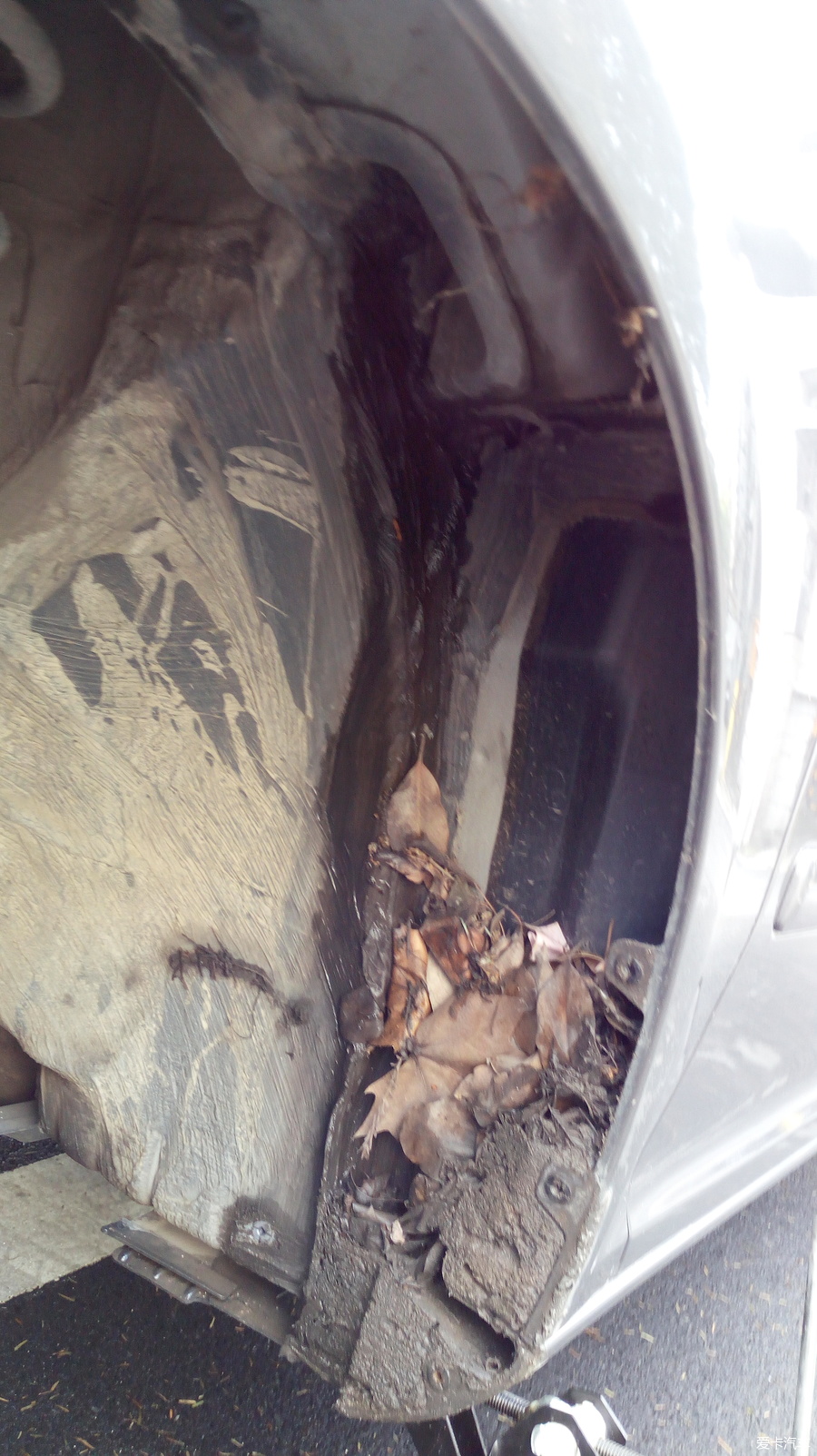

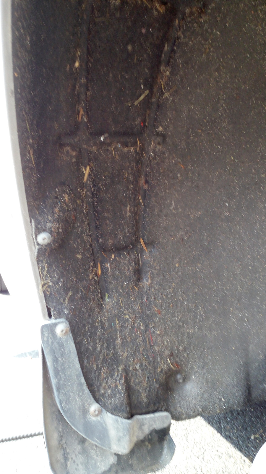

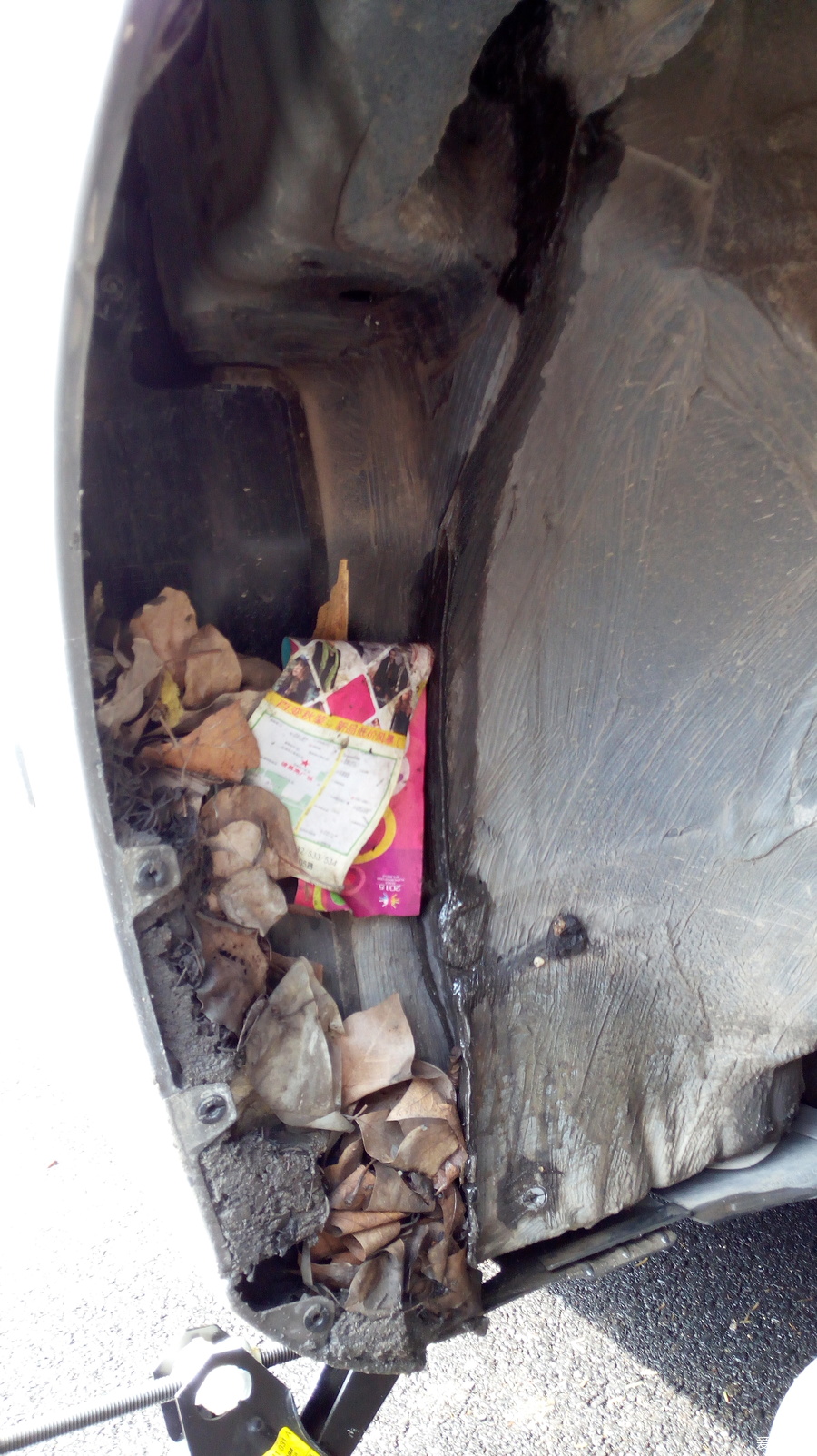

拆下来一看,我的妈啊!这儿完全就是一个移动的垃圾桶,全部是从前挡风下面掉进来的。主要就是尘土,树叶和纸张。
排水眼就能看的见,这时可以用手指伸进去,掏出来一看主要是常年积累腐烂的树叶和尘土,刚掏出一点,马上就有水流出,当时就感觉自己的判断是正确的。
不断有水流出

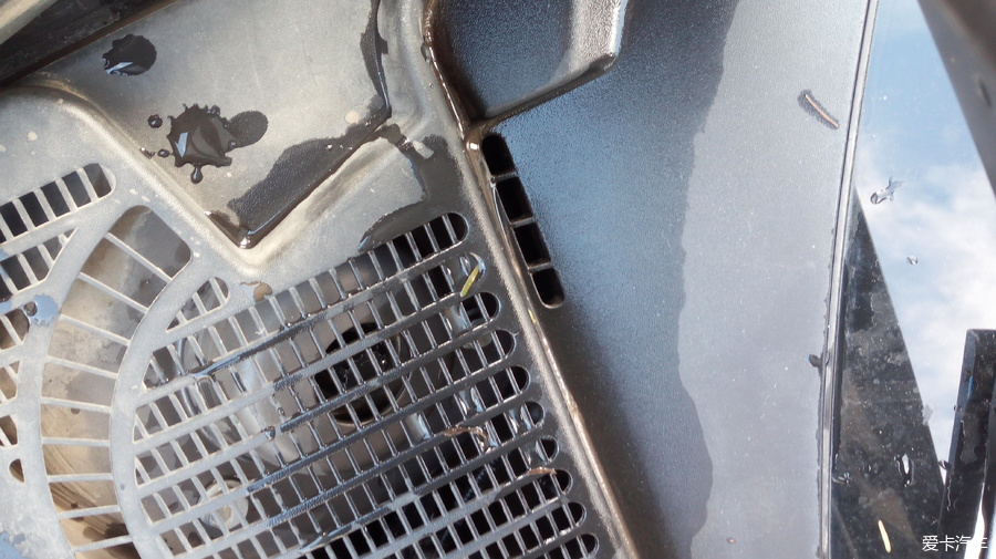

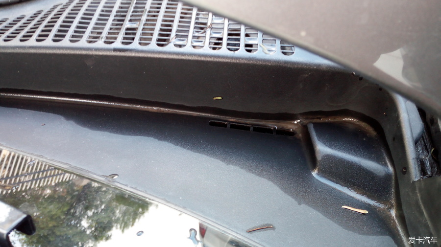

这就是前挡风下面的排水孔。尘土也是从这儿进去的。冲洗的水我也是从这儿倒入的。

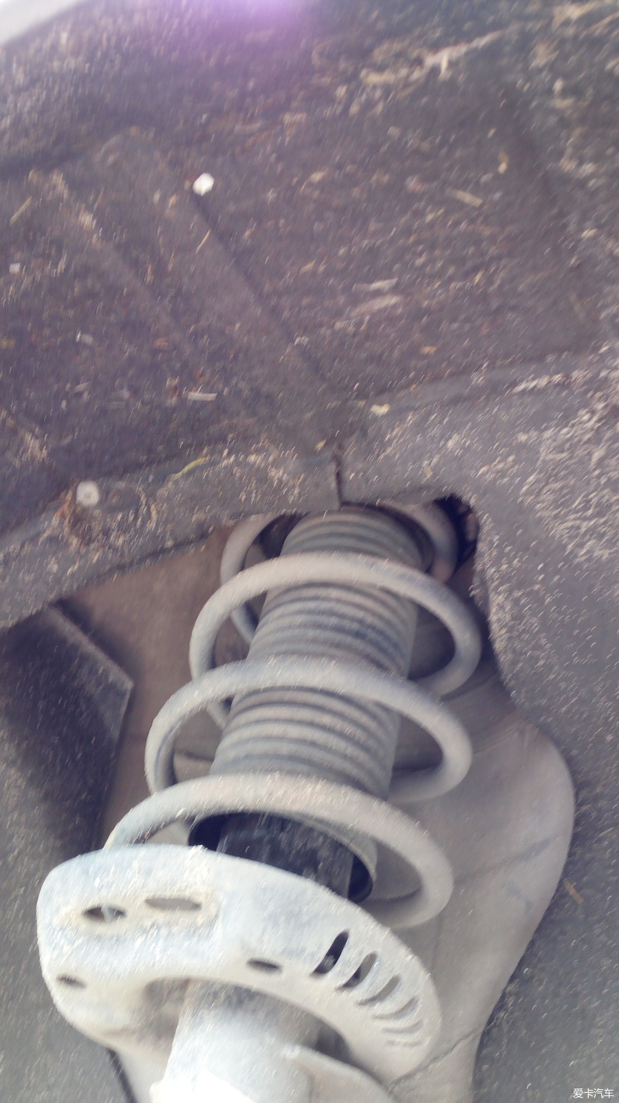

左右两边都有,说明左边也有排水的孔,收拾好右边的再收拾左边的。
大家看见了吗?我是采用下面掏,上面捅的办法,然后用水不断的冲洗。特别是上面要主动使劲的捅,我是用图上的这个黑色单股电线捅的,里面不是直的是有一个类似90度的直角,要用电线不断滴捅,捅,捅。捅爽了再用水冲洗,呵呵!很多事情流程是一样的。
一直到感觉水流的很自如,没有污垢了就可以了。然后再进行冲洗,安装。
这是左边的情况,看见垃圾更多。
两边清洗过程都一样,在这儿在不啰嗦了。安装也不讲了。

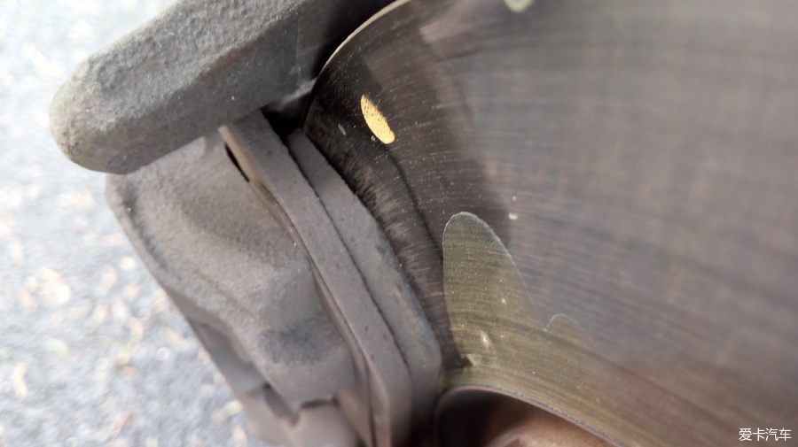

顺便检查了一下刹车片,已经7万公里了,目测感觉再搞个3万公里应该没问题,坛子里的朋友也帮我看看,3万怎么样?

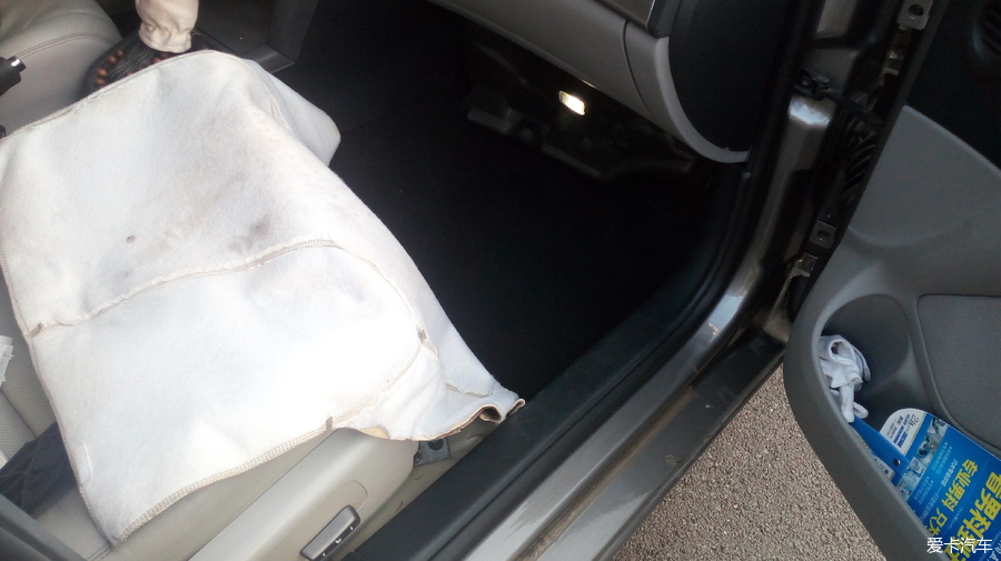

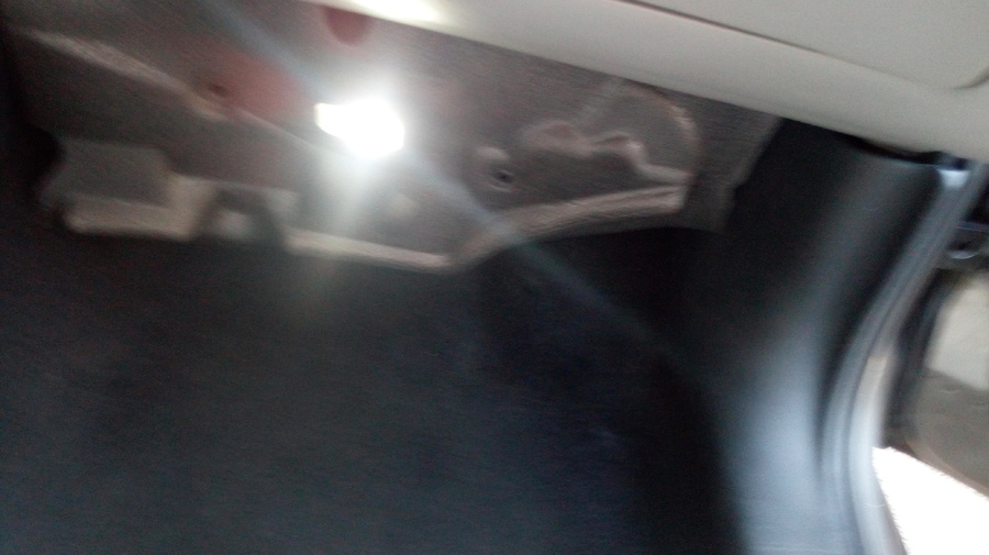

我自己安装的led脚窝灯,晚上很方便的。这次水真不少,脚窝灯都湿了,好在没坏。
副驾下面全部湿了,翻起来让太阳好好晒晒。

不用换电阻,换上面的高温保险丝就可以,淘宝一块钱
来自 爱卡Android版 发表于 2016-10-16 20:41    IP属地:未知
引用 爱冰封 于 2016-10-16 19:29:28 发表的回复
是的,焊接麻烦,懒的动手了。

动手能力很强?

来自 爱卡Android版 发表于 2016-10-16 22:32    IP属地:未知
引用 gsplcsg 于 2016-10-16 20:41:28 发表的回复
是的,焊接麻烦,懒的动手了。
不用焊接,直接老虎钳夹紧就可以

引用 爱冰封 于 16-10-16 22:32 发表的回复
不用焊接,直接老虎钳夹紧就可以
应该是不焊接,焊锡的熔点我担心是受不了电阻发热的热量。
