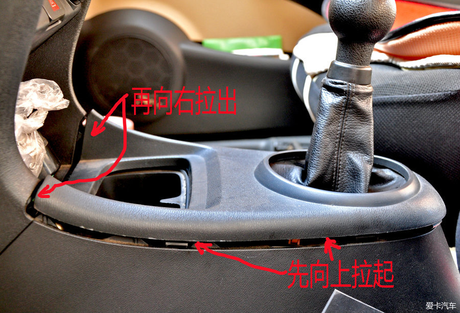

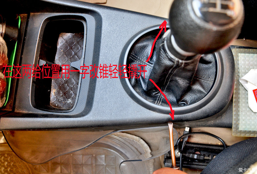

首先打开换挡机构盖板
[ 本帖最后由 勇于开拓者 于 2016-8-11 16:20 编辑 ]

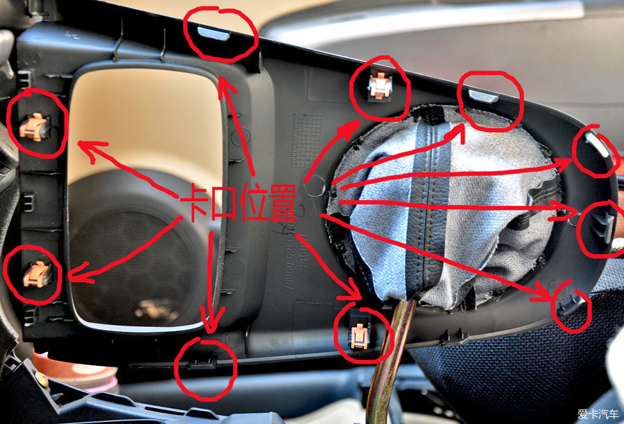

发表于 2016-08-11 14:38    IP属地:未知
这是盖板上卡扣的位置,用一字改锥撬动时,应撬这些卡口位置

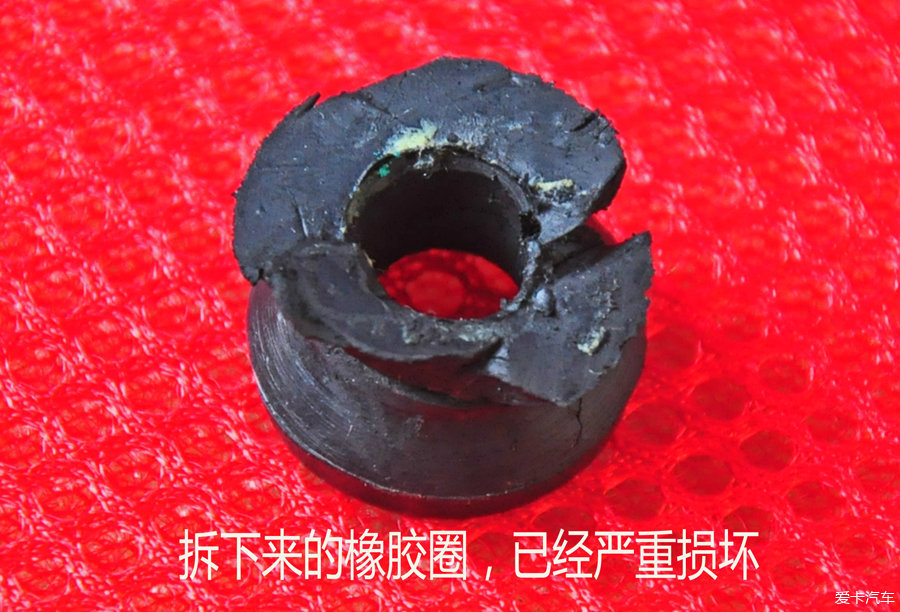

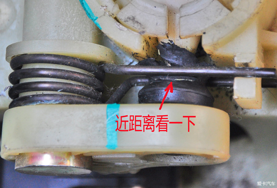

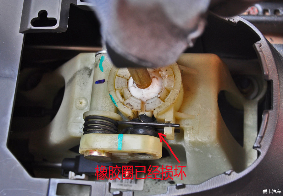

打开盖板后,发现档杆拨杆上套着的黑色橡胶圈已经开裂、损坏严重,分析原因是:由于胶圈开裂后,回位弹簧不能很好地夹持住档杆拨杆,导致空挡位置时,档杆松旷,又由于橡胶圈裂开后,体积膨胀,摩擦加大,所以回弹乏力,有时受阻、卡滞
[ 本帖最后由 勇于开拓者 于 2016-8-11 15:37 编辑 ]

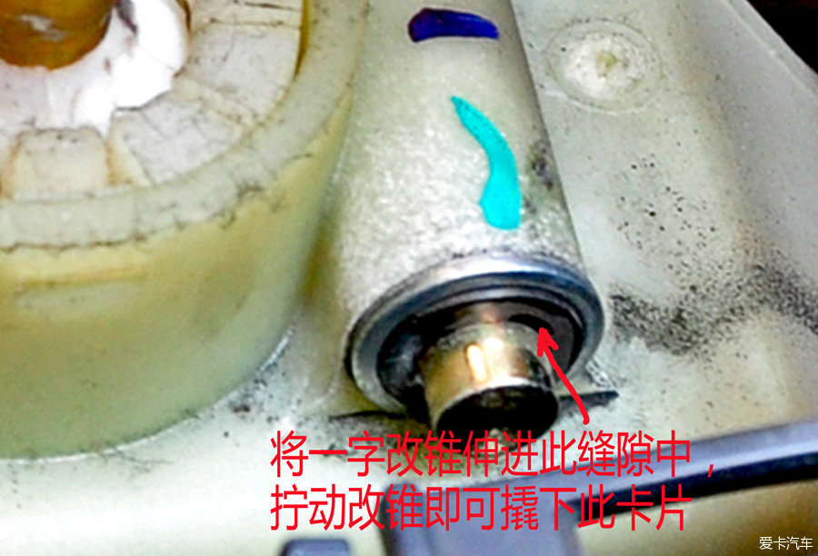

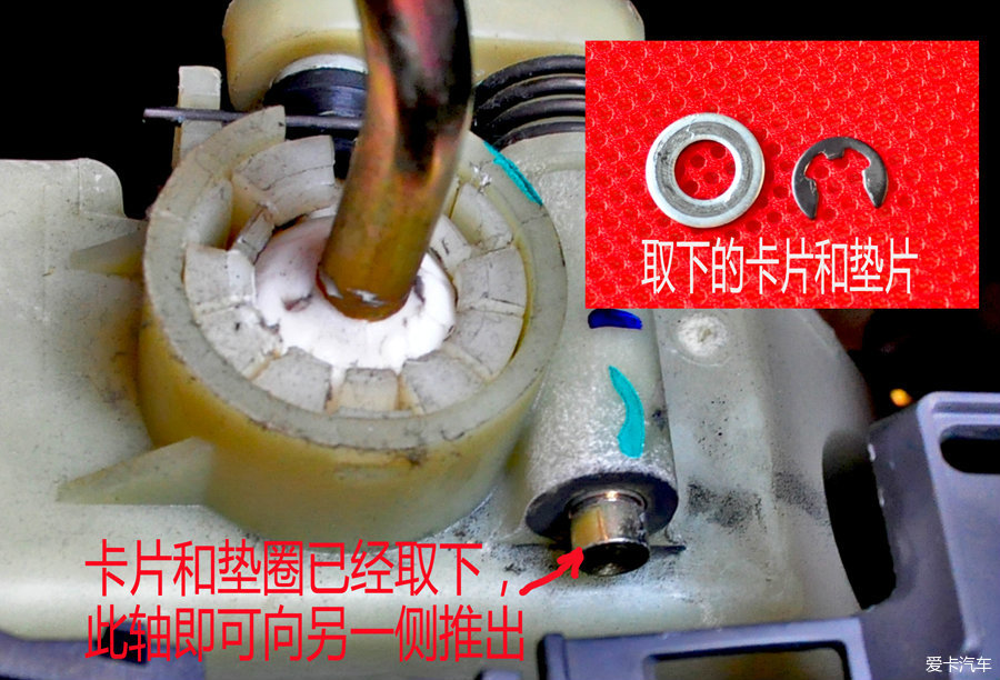

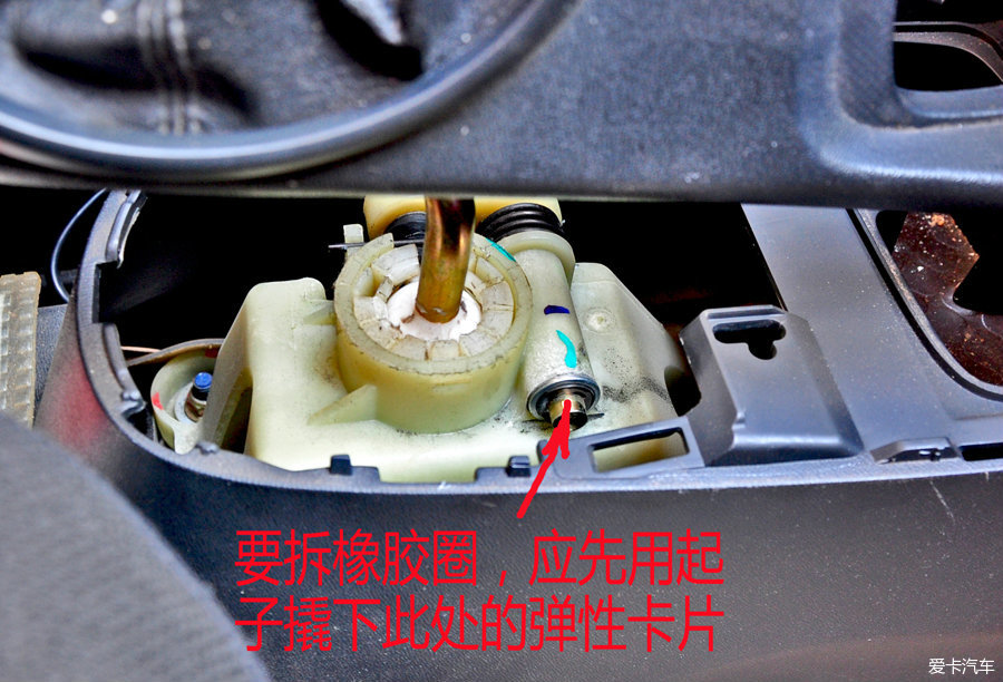

要拆下橡胶圈,应先把另一侧(副驾驶位)的弹性卡片拆下来
发表于 2016-08-11 15:07    IP属地:未知
将穿轴向左侧(驾驶员一侧)推,卡簧即可拆下来,横杆球头也就露出来,
发表于 2016-08-11 15:10    IP属地:未知
拆下球头套,即可将橡胶圈取下来

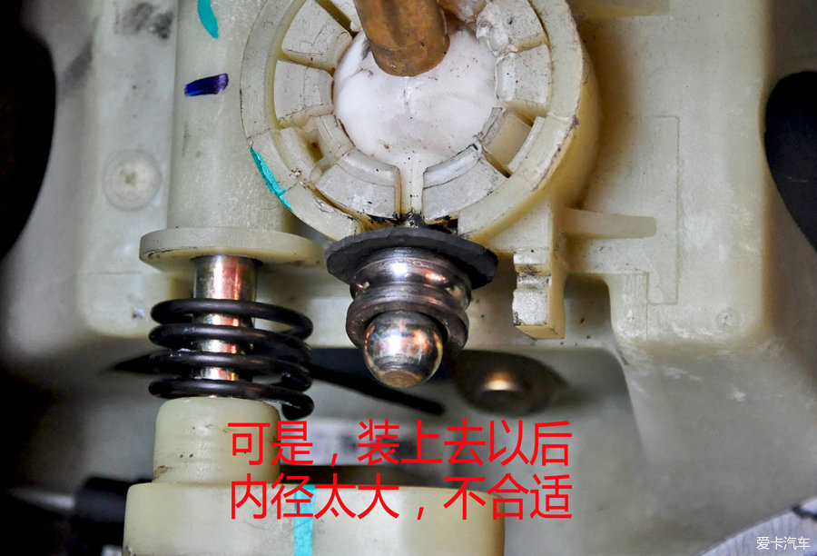

网上有卖这种橡胶圈的,估计使用一段时间还会损坏,于是决定代换,翻开我的百宝箱,发现有一个轴承内圈大小差不多,于是装上一试,结果发现内径太大,不合适

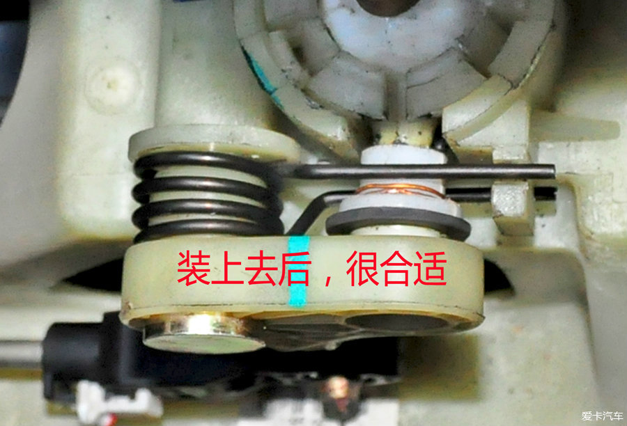

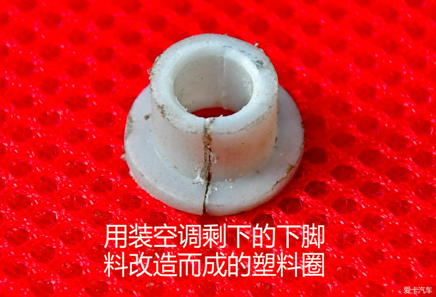

再想办法,用装空调剩下来的塑料件,进行改造,做成了一个塑料圈
发表于 2016-08-11 15:18    IP属地:未知
安装上去,还挺合适,估计塑料比橡胶圈会耐用很多
