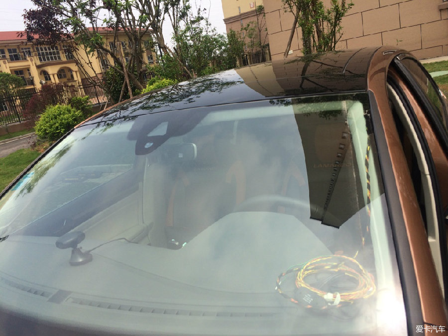

由于之前前挡的膜是4S店送的,下雨天的时候炫目严重,于是终于在某一天冲动了,在福耀订了一块带车道保持的玻璃,本想直接订镀膜玻璃,但无奈带车道的玻璃并无镀膜的。只能后续自己找块好膜贴上吧。
之前的原车玻璃让师傅换玻璃的时候小心翼翼的用钢丝拉下来的,无损,准备有时候自己去淘个底座在家里继续把它打造成带车道的玻璃,如果本地有正好需要换玻璃的车友可以联系我。
新装好的玻璃是带底座的,本想买底座自己打磨,后来发现凌渡的底座并不好找,算下来成本和换一块玻璃差不多(前提是你的膜也和我一样,不咋滴!)。

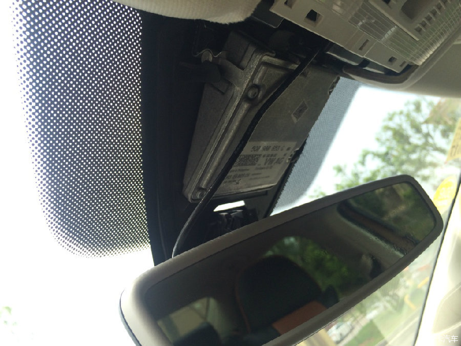

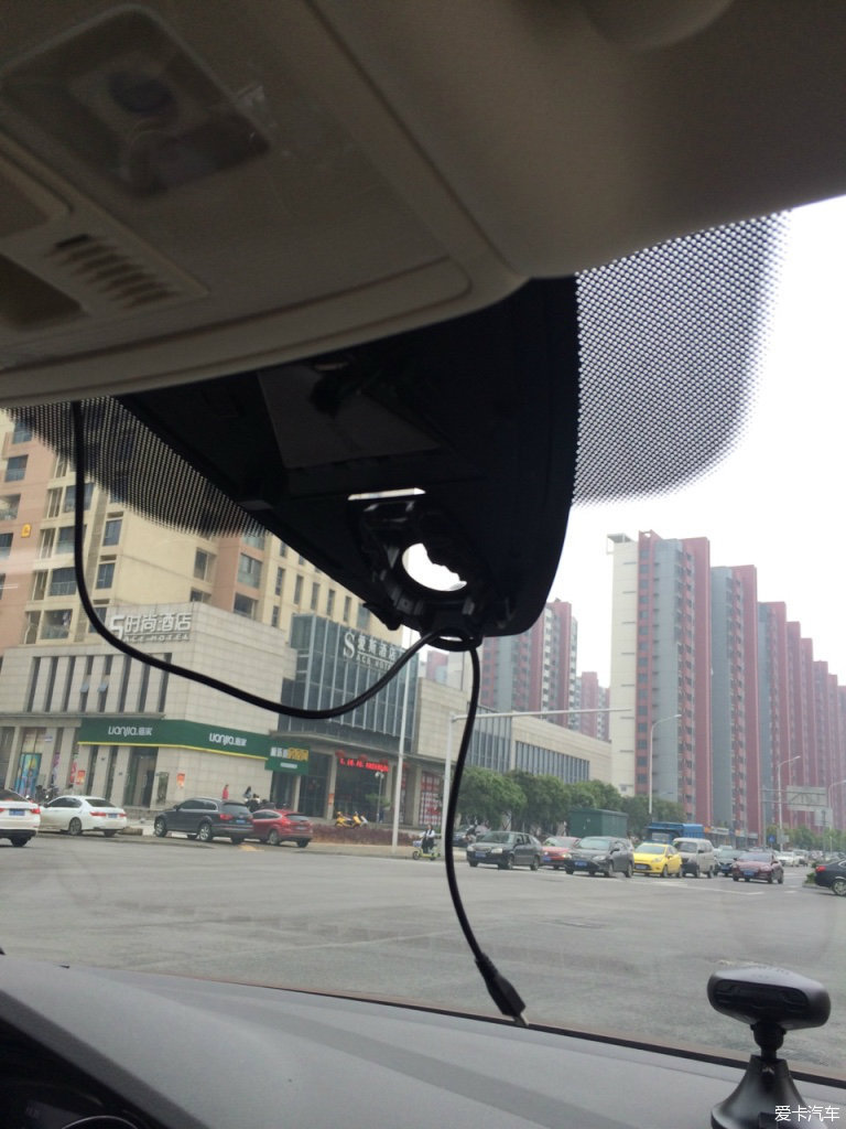

掉着的这根线是留的降压线,准备供长电接记录仪。在没贴膜前记录仪先扔仪表台上了。

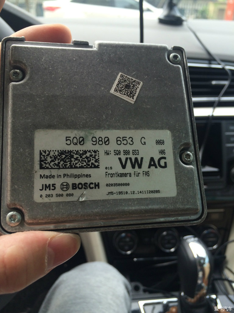

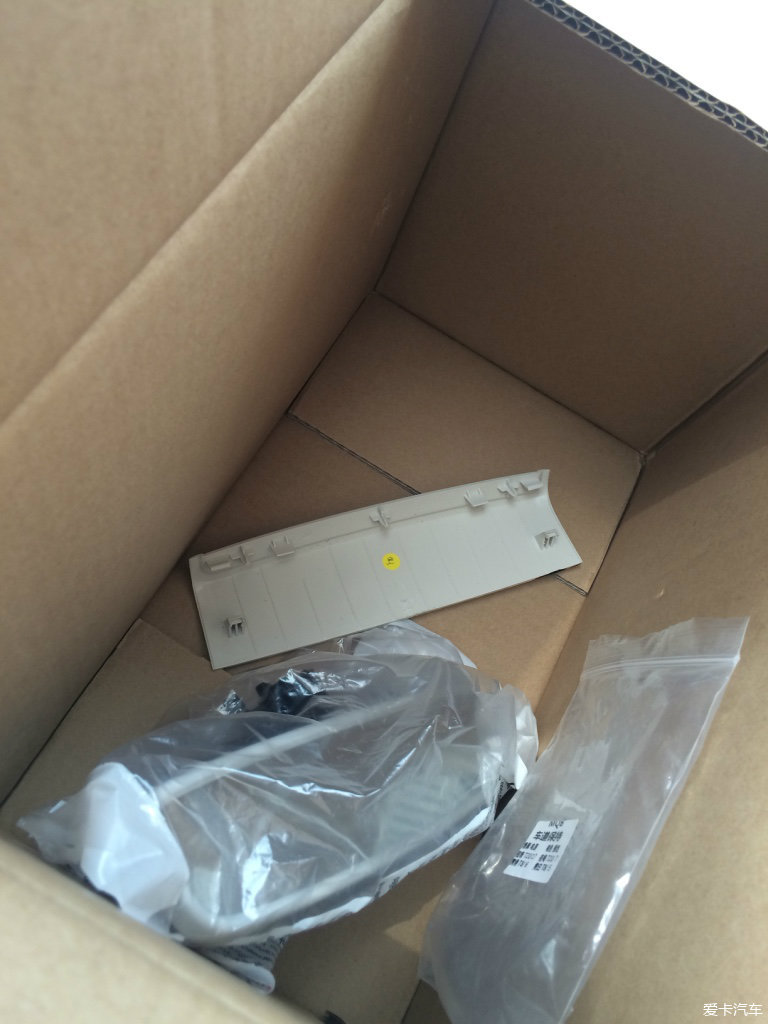

各种配件,本来强烈要求卖家发原车的653F,卖家也答应了,结果发过来的还是653G,现在还不知是不是除了批次问题真的没有其它的区别了。。。

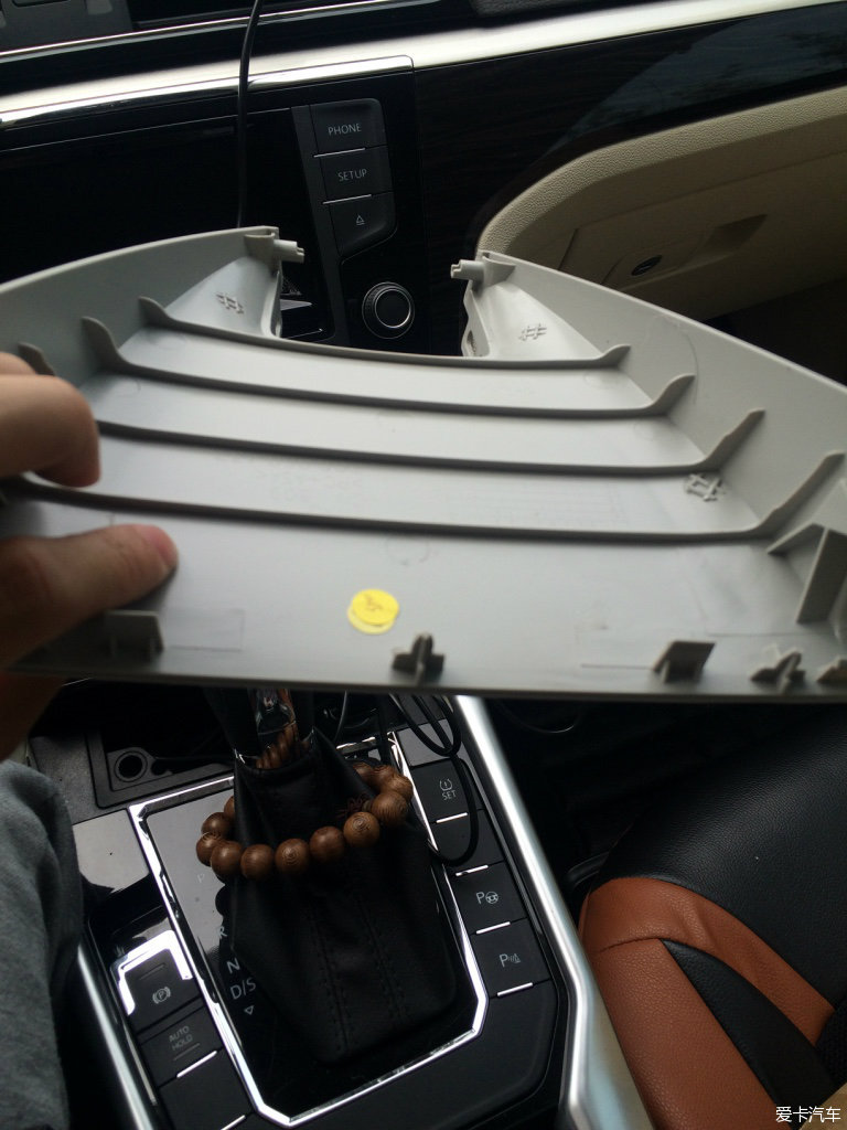

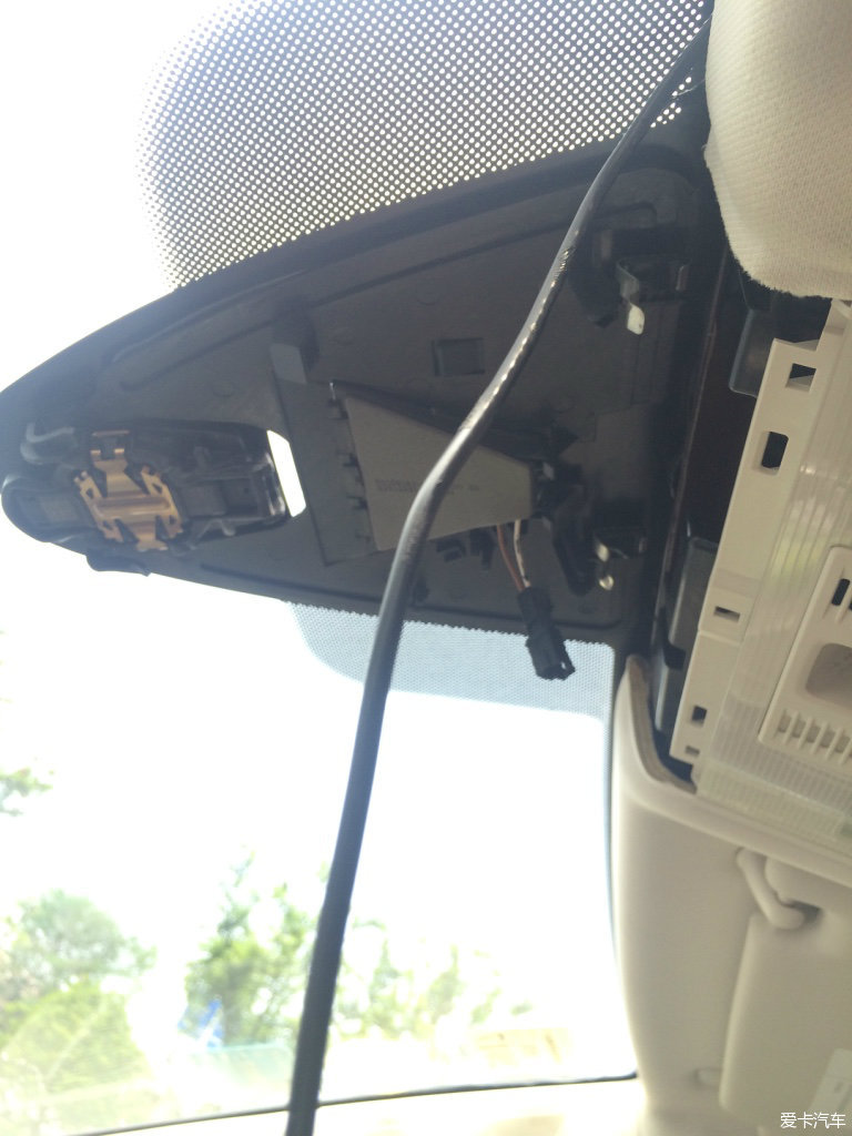

装之前先要把顶灯这一块给拆下来,基本上都是卡扣的,无需工具小心点也可以拆。
首先装好雨感。

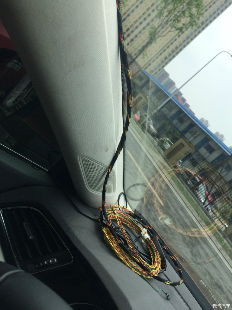

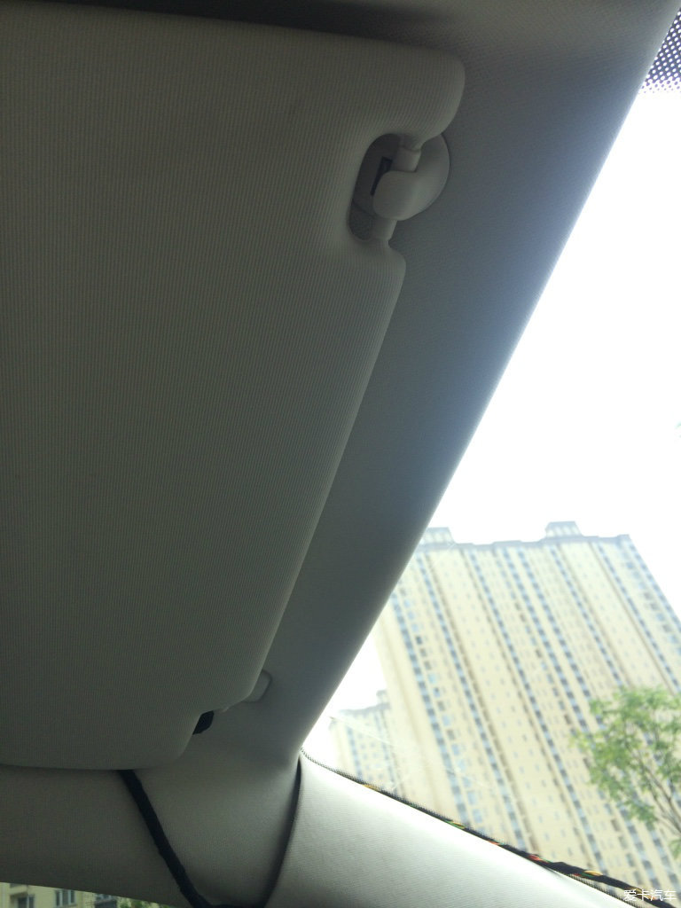

装好摄像头和后视镜,走线大概就是从左边A柱往下走。

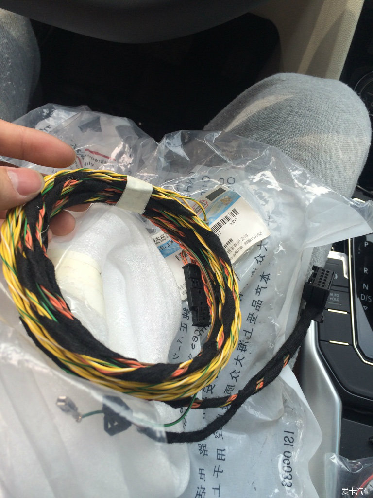

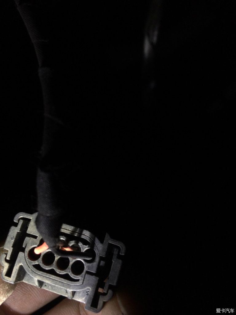

重点就是接线,雨感和后视镜走线,基本上就是走线至BCM,到保险取电,和网关7、17脚并线,具体的需要看elsaWin.
当然如果你遇到了好的卖家,他的线束定义就会按原厂的定义走,也会给你标识,在这里赞卖家一个!

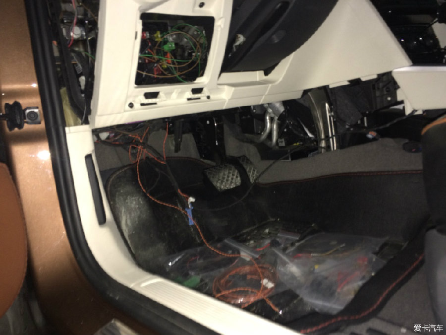

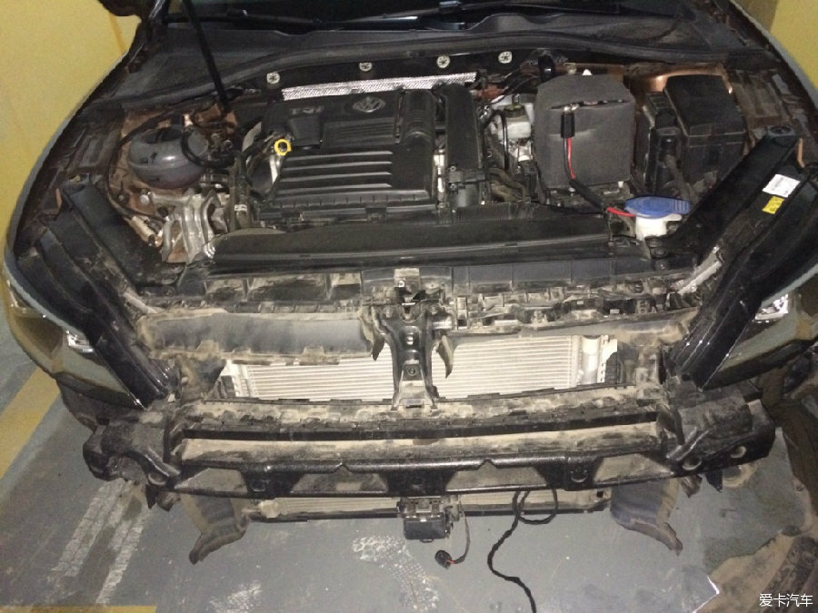

各种线,另外由于我装了ACC,车道摄像头需要走两根线到ACC探头模块,需要从驾驶位穿线至发动机仓。

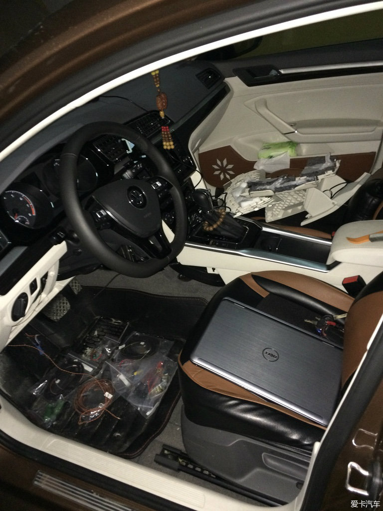

一个人自己的车库里折腾,第一次一个人拆前杠还怕有种装不上去的感觉。。

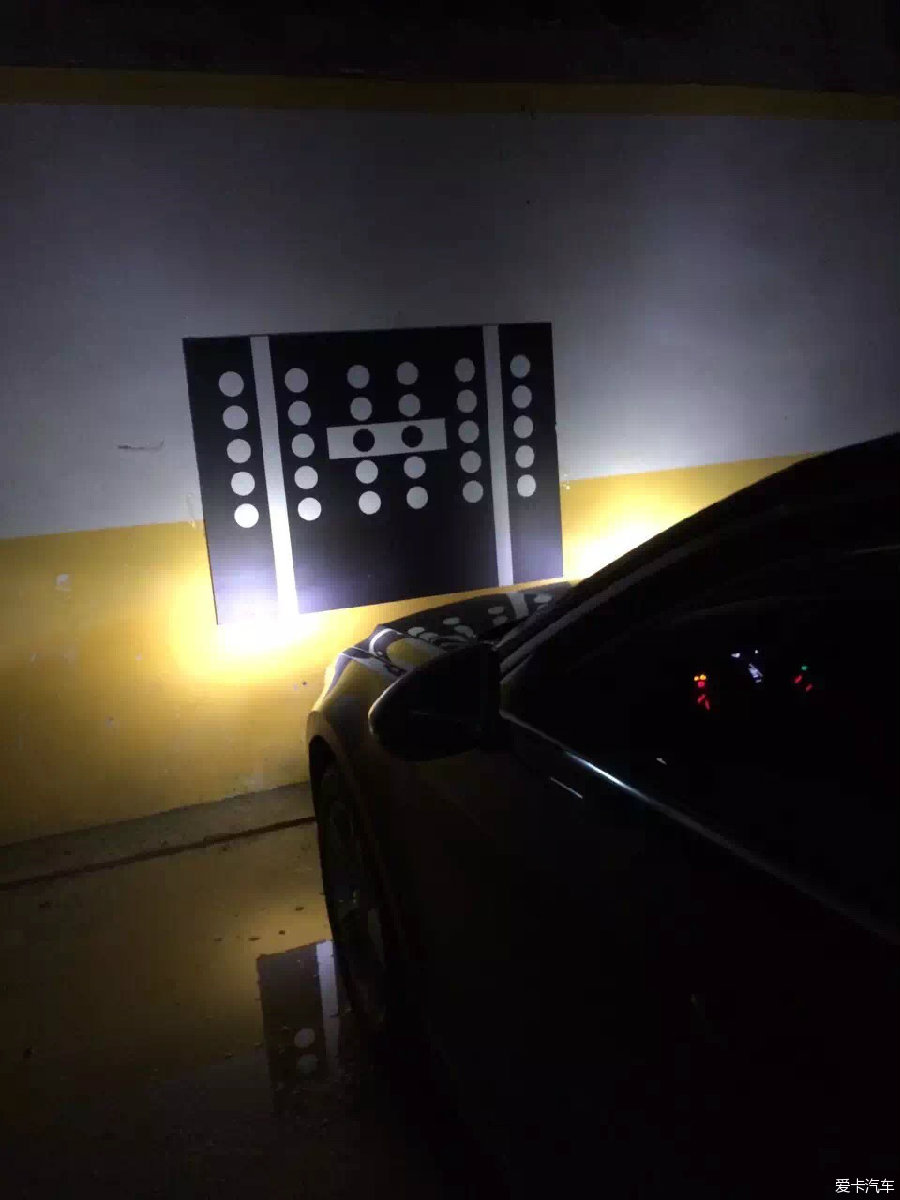

车道保持最难的就是校准了,不过当你遇到了好的卖家的时候,这个就不是问题了,不用去4S店,卖家技术支持,自己校准!

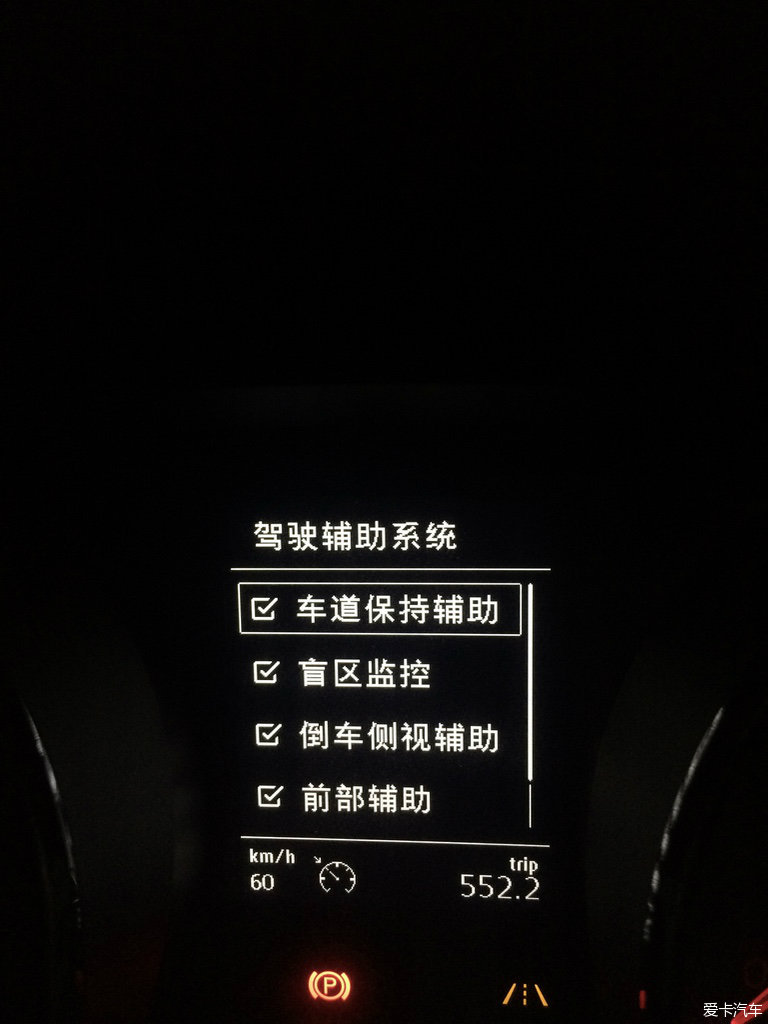

网关启用A5后,仪表启用菜单,再设置一些编码,车道就激活了!

牛,能把校准过程写仔细点么
