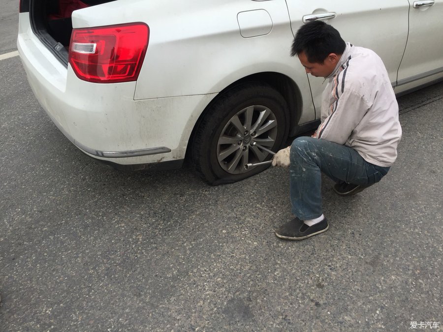

前段时间还跟别人吹牛说开车十年来从来没扎过胎,有些东西说不得,说来就来了。

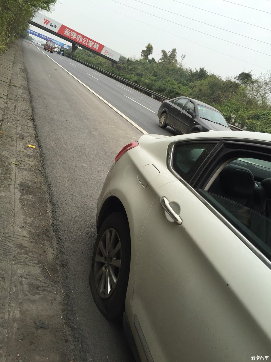

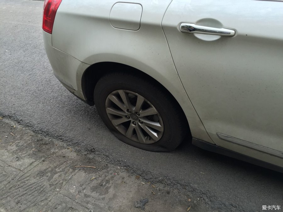

周日上午,阳光明媚,一车五人到金堂办事。上城南高速,开了四五公里左右,突然听到滴滴滴报警声,一看胎压,右后轮已经是0了,这时也感觉到车子右后方声音和震动明显不对了。当时车速接近120在最左侧车道,一瞄后视镜后面和右边车还不少,打双闪,慢慢减速,慢慢靠边到应急车道。
下车一看,右后轮已经完全瘪了,换胎吧。开车这么多年没扎过胎,自然也没换过胎,但流程还是烂熟于心。开后备箱,取出三角警示牌摆在后方一百米,取出备胎和工具,信心满满的准备换胎了。但是套筒套上,逆时针一用力,瞬间懵~逼~了~,根本拧~不~动~啊。自认为平时锻炼还可以,力气也不小,但是工具不给力啊,十八般武艺用遍,拧的踩的,吃奶的力气使上去,除了拧动一颗螺丝,其余的纹丝不动。套筒弯了,螺口也滑丝了,无奈放弃,叫救援。

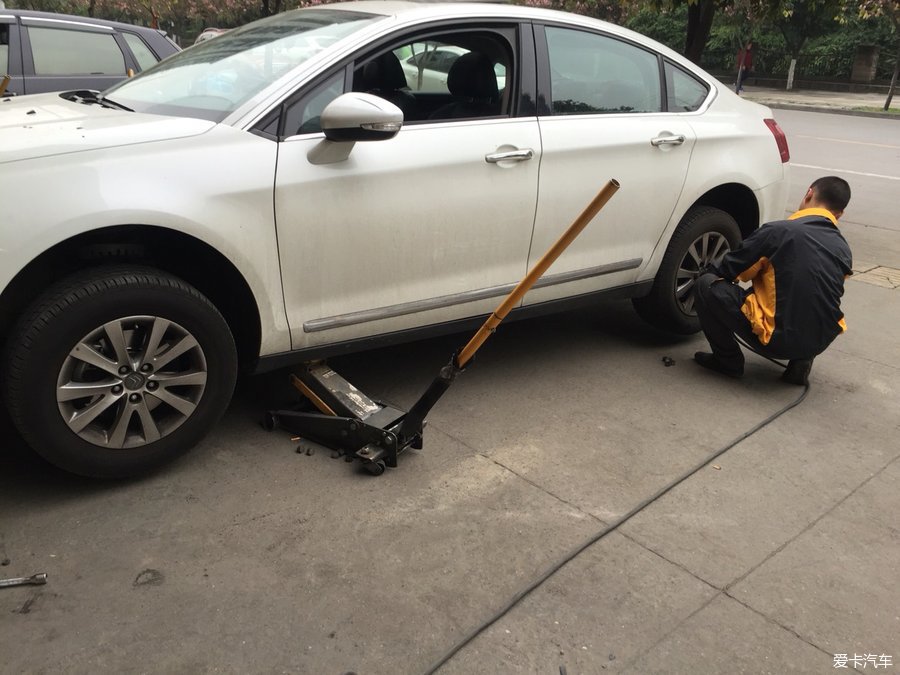

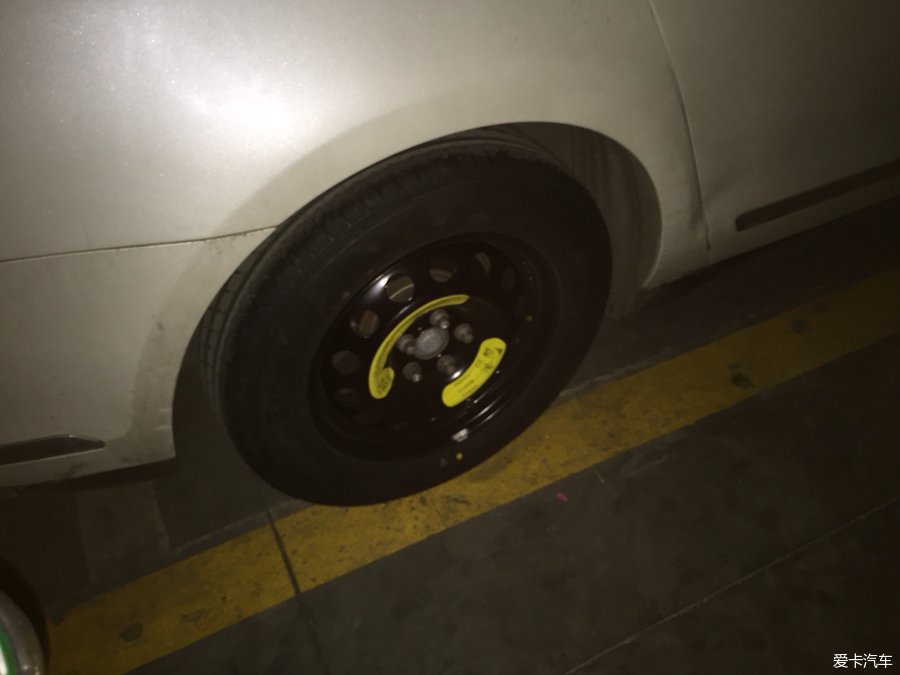

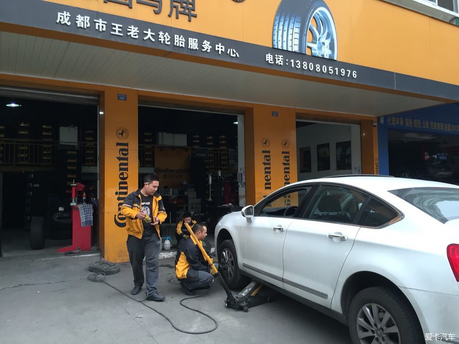

等救援的过程中,路过一台写着党员先锋岗的交警皮卡,下来一高大帅气的年轻交警,问过情况后,告诉我拖车上只能再坐两个人,遂把我车上三人载出最近的高速出口,在此特别感谢一下。拖车来后,背出最近的义和收费站,路边问了个维修店电话,不一会儿人来了,三下五除二帮我把备胎换上,一车五人继续前往金堂办事。

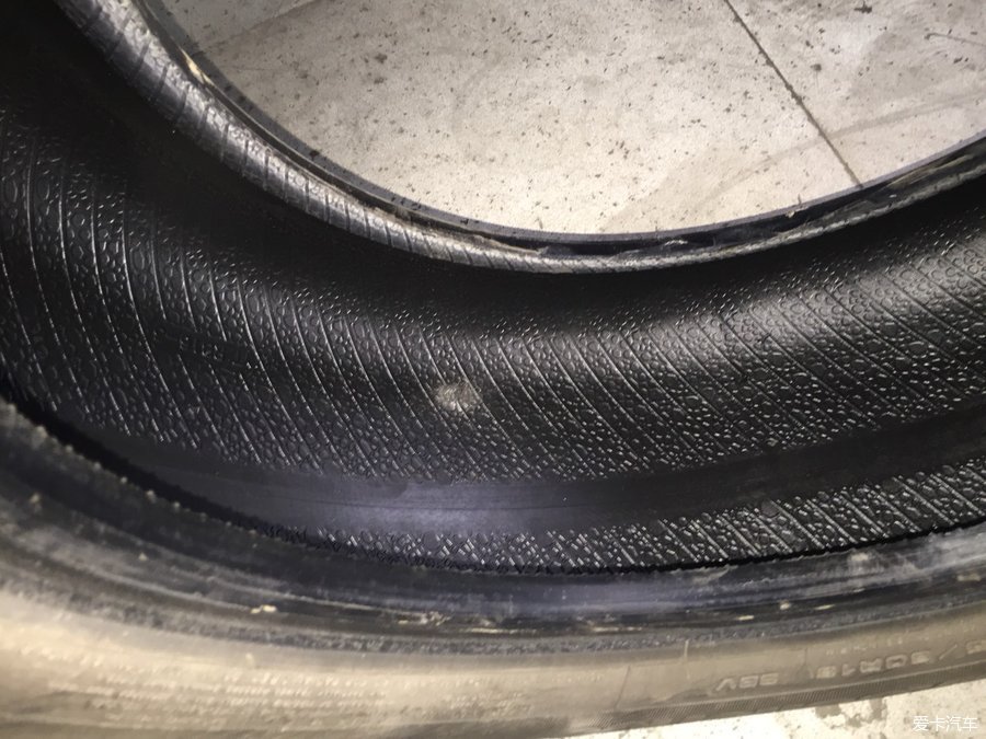

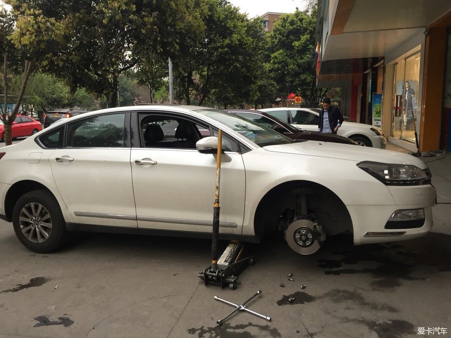

回来到王老大那里换胎,小工看下说断了几根钢丝,可以勉强再跑段时间。估计是完全没胎压的情况下高速跑了好几百米碾坏了。保险起见还是换新的,原车配的全尺寸备胎之前从没下过地,再买一条新胎一起换到前轮,跑了三万多的左后胎换做备胎,搞定。

总结一下:胎压监测真的很有必要,我是买了新车马上就装了,这次提前给了我提示,让我在爆胎的时候有了心理准备。冷静处置很重要,不然一车五人还有个孕妇高速出意外真的不堪设想。最后,原车的工具真的不给力啊,这次下来要重新买套好用的换胎工具了。
