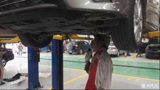

  20155月30日和31日分别跑了北京两家4S店,技师都认为是变速箱的问题,已经录音上报给厂家了,周三给回复,我会持续更新的,也提醒各位卡友注意下这个问题,有的话去4S店检查

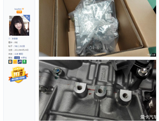

    20156月11日更新:今天4S来电话了,答应给换变速箱总成,唉····

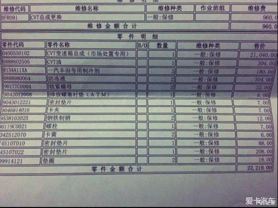

20156月12日更新:今天去4S签字,订货,预计下周更换。不知道4s技师是安慰我还是真的,说早发现能免费更换,这种情况各地都遇到了一些,做法都是更换变速箱,如果不能及时发现,出保后也没办法维修这款变速箱,更换总成的费用是4万2,工时另算····   CVT啊···CVT

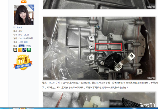

6月16日更新:今天更换变速箱完成了,希望一切安好。最后补张结算清单,总共花费5万2千9百,当然我在三包期内全免费的!
  20157月24日 更新:看好多网友留言说录音下载不了了,今天又重新上传了录音。到目前为止车子3000公里了,换完变速箱之后也跑了1500多公里,目前一切正常,毕竟更换的是变速箱总成,对车子没有任何影响。顿挫感,节油都没有影响,烦人的声音也没有了,目前来看,这款变速箱虽然国产了,但是出现问题也是少数的,大部分网友的变速箱都好的,而且厂家态度也不错,只要有这个异响的目前为止全部给更换变速箱总成,全国已经更换了好几列了。

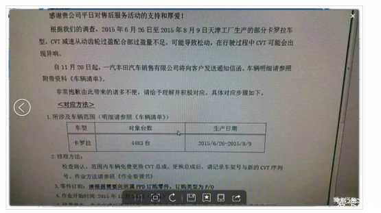

从目前的几次召回,丰田称之为“活动”
1、2014年11月-2015年1月 1200台 变速箱缺油
2、2015年6月-8月 770 雷凌 减速齿轮松动
3、2015年6月26 --8月9日 4483台 卡罗拉减速齿轮松动
2014年8月-----2015年至今 各种N档金属高频摩擦声,D档唧唧唧,起步换档吱吱吱,更换新阀体后声音依旧, 20-40迈收油滑行 吱的一声 ······
充分证明这款国产后的CVT有一些设计缺陷,和制造缺陷。

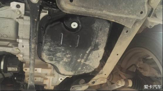

                      图为CVT阀体总成照片
曾经的那篇帖子在卡罗拉论坛被加精华,置顶,推荐,后来10万人以上浏览,回帖过千,才发现原来不是5月我们那一小批的问题,而是大面积的问题,厂家迫于压力开始召回了6月到8月的4483台车辆,注意,这个数字在不断上升,于此同时我的帖子被删了,你懂的···
1、 当初不厌其烦的提醒大家一定要抓紧时间去换总成,因为我觉得到后来人数多了可能不是换总成了,而是给修,这点儿现在已经成真,开始只给换阀体不给换总成了:
2、 当初提醒大家一定要抓紧给换总成,因为到后来再更换的可能是之前维修好的返修货,这点儿现在也发生了,有几个网友已经反应了,而且现在召回活动的维修单已经不是原车那个6万块的编号了,变成了市场处置专用变速箱,全套价格2万不到了,二手还真便宜啊····还有网友验货时候发现给要换的变速箱是旧的,拒绝安装。
3、 当初好多网友被4S忽悠说先观察,反正3年保修期呢,以后严重了再说,等系列的拖延战术,现在也被证实是厂家的指示,因为返修货供应不足,等初期召回修好了才能继续给换。以厂家内部偷拍到的下图为证:

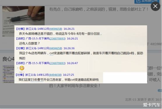

5、 好多新车你现在没有出现问题,但是不代表以后没有问题,这个问题非常严重,有网友被4s店良心师傅告之,出现过高速失速等重大安全隐患,见下面截图等

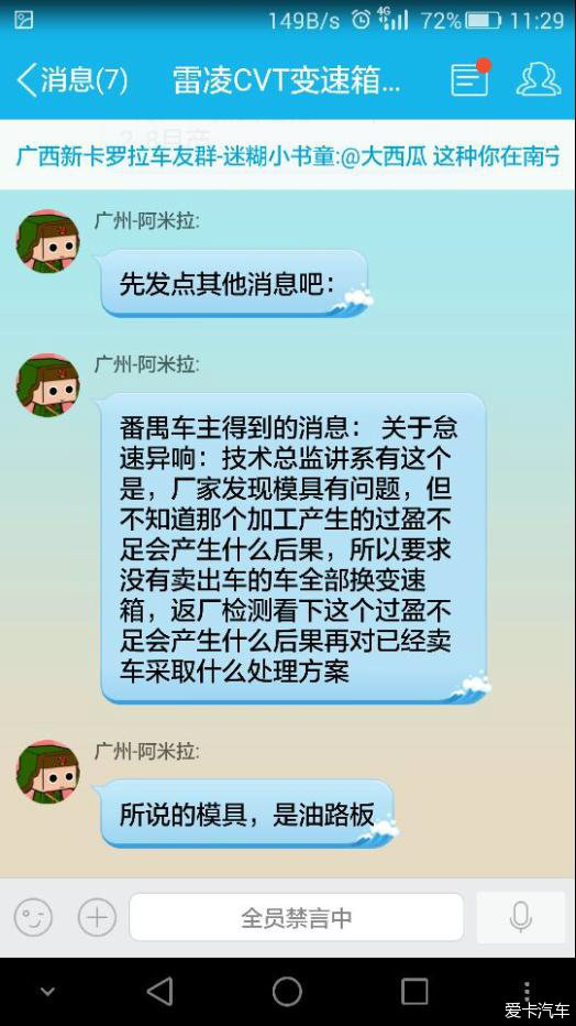

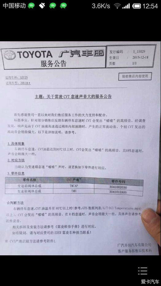

从雷凌维权群得知的消息
        关于变速箱阀体异响的出现及影响

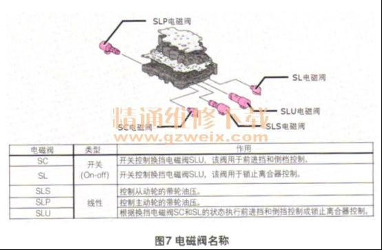

对比其他厂家CVT变速箱(加特可、邦奇等)在怠速上都没有出现高频的异响声,为何在丰田的这款变速箱上会出现如此情况?原因是阀体孔位精密度和气密性不够造成喷油油压不足,随着变速箱油温升高的同时油压也随之升高,初期会出现阀体嘶嘶声、蛐蛐叫、咻咻声等几种不同类型的异响声都是油压异常表现,因油压异常变速箱钢带减速齿轮得不到有效的润滑就会出现磨损,从而行驶中出现加速或减速的口哨声,变速箱一直在不停的磨损声音也会随之加大,那么这个电磁阀在变速箱中又起到什么作用?
如图所描述阀体总成的油压异常还会造成其他什么问题:
1、行车顿挫(起步,加速,减速)
2、档位缺失(挂档无档位显示)
3、行驶中失速(转速高车子时速上不去)
4、损坏锁止离合器
5、造成从动轮和主动轮的损坏
6、钢带损坏
电磁阀是CVT变速箱的控制模块,CVT是由两个动轮与钢带之间的松动夹紧进行摩擦传动,阀体油压故障会造成两个动轮之间的失控造成钢带或箱体内其他元件的损坏,长期如此必然损坏情况不容小觑就像上文所说的高速行驶过程中的情况一样,现在卡罗拉车型的CVT变速箱出现严重缺陷已涉及到行车安全,生命只有一次,危及到生命的事都必须重视为自己负责也为家人负责。
这份是雷凌的文件同样适用于卡罗拉,文件中厂家称异响并不影响安全,这和更换变速箱活动的说辞是一样的,既然不影响安全没事大规模换什么变速箱?这次的阀体异响也说不影响安全,事情这个份上对此厂家的单方面的说辞,作为消费者这话可信度有多高?阀体都更代了两次依然没有解决问题。

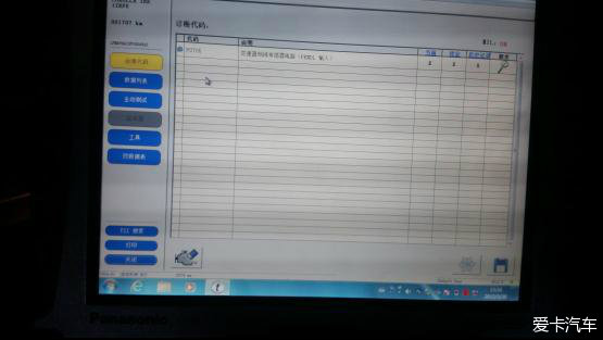

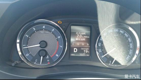

2015年5月30日辽宁抚顺车主发动机故障灯亮起
   检查发现是变速箱档位传感器异常,4S对此故障不知所云直接刷掉故障码继续让车主再开一段时间,看来此款变速箱国产化之后故障频发。

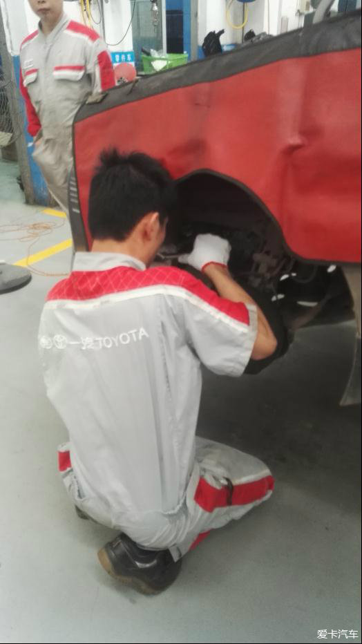

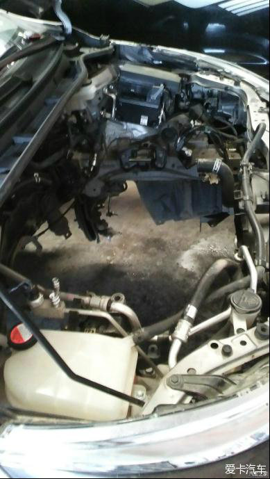

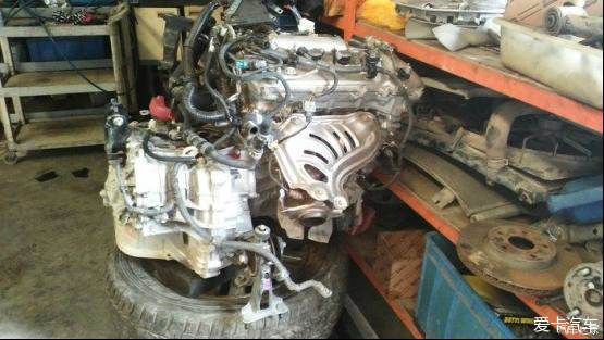

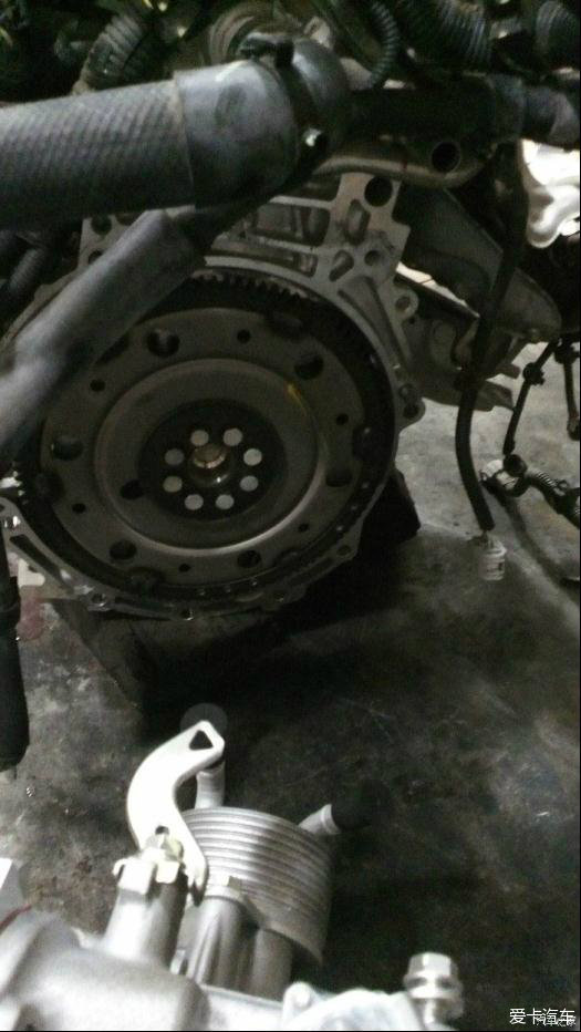

2015年9月8日广东清远车主因变速箱怠速异响问题在南方丰田4S更换变速箱。

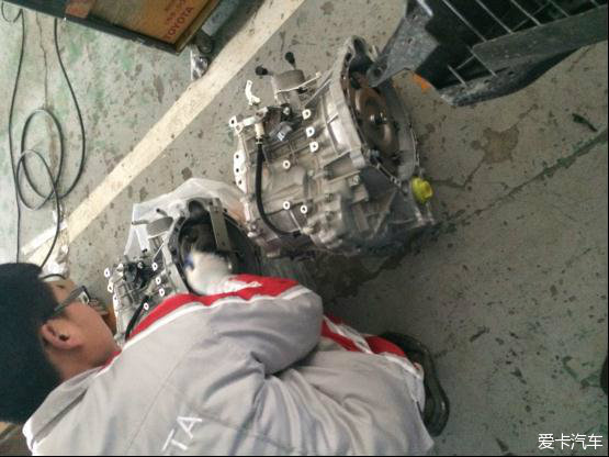

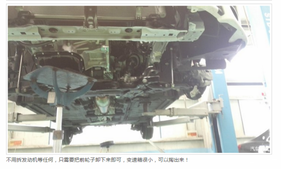

低水平的4S换个变速箱都要吊装发动机
任其解体看着揪心

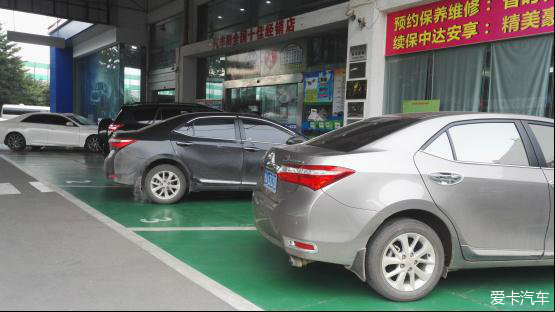

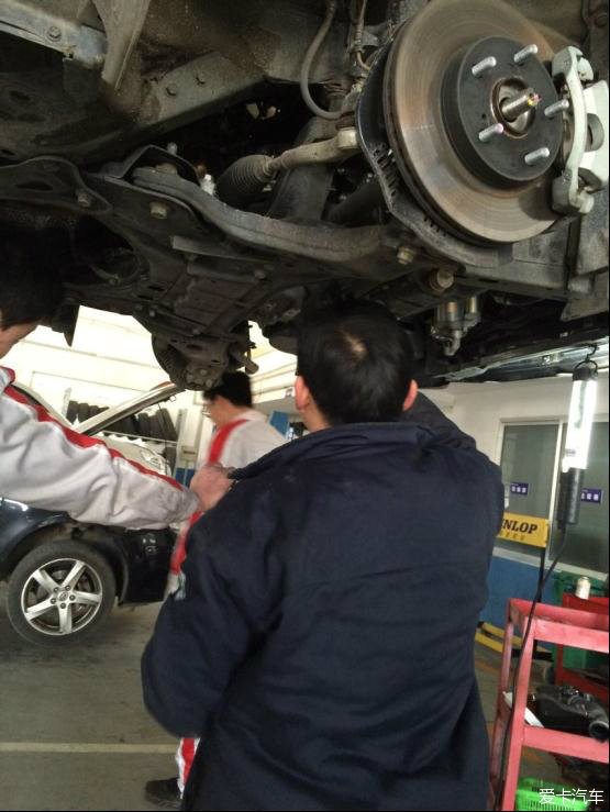

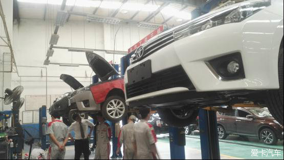

2015年11月11日广西南宁车主在“双11”当天到南宁中达丰田4S进行检查
师傅当时拿着听筒左右两边听了一下,后猴急猴急的跑去找技术总监,车主看他那猴急的样肯定有问题,随后他们的卢姓技术总监走了出来一听便表示声音正常后就直接把车主打发走人,称爱信的波箱不会有问题的,你放心开3年10万公里的保修,之后车主投诉到厂家。
   2015年11月19日,接受到投诉的南宁中达4S来电通知车主立即前往4S进行检查
            南宁中达丰田全国十佳金牌店。。。。

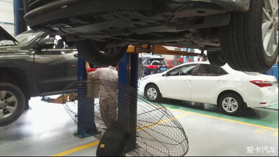

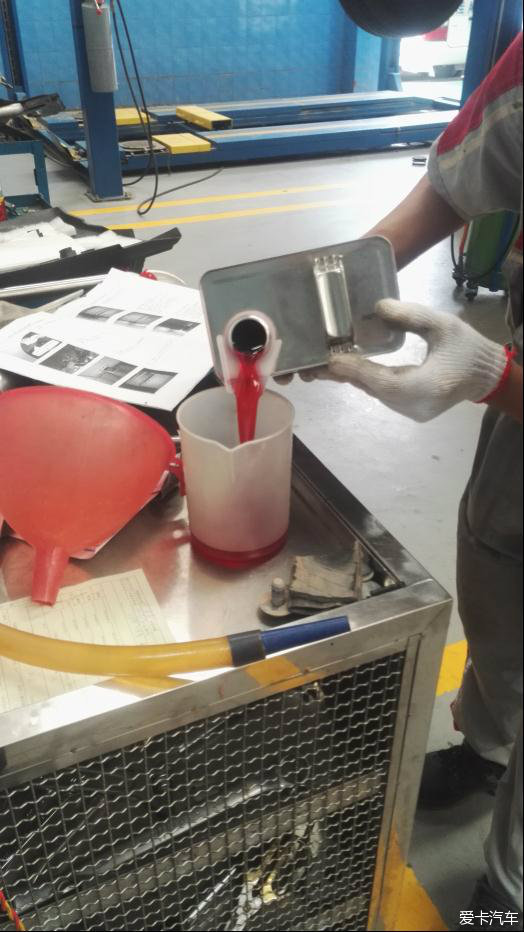

           拿风扇吹变速箱进行降温注油进行检查变速箱油位
检查完变速箱油之后,表示车子不缺油,随后便开出新车进行对比
   三台车对比之后的结果最新的出厂车辆为2015年11月份的车子同样带有强烈的丝丝声就如北京那位车主的情况一样,厂家最新批次的车也没有解决这个问题,对于这个问题,广西南宁的车主保留质疑,这种非正常的异响摩擦声4S卢姓的技术总监炒冷饭的表示这就是车子一个正常的运转声,爱信的波箱是没问题的信誓旦旦的打起包票,根据了解4S方面也承认6到8月份召回部分过盈量不足的车子进行更换波箱,注意是召回,而不是厂家口口声声说的活动,厂家和4S之间的说法不一存在问题,对此不能让车主信服。之后南宁中达4S便给车子录音和录数据流上传给厂家,一个星期后厂家称车辆声音正常请放心用车,那么强烈的丝丝都称其正常,南宁车主要求厂家就变速箱阀体异响一事作出解释,形成问题的原因和对车辆变速箱或行车安全上的影响并提交出第三方检测机构报告书以此证明一汽丰田所生产的卡罗拉轿车是否正常均遭到了回避一口咬定用户的车经过检测是正常的其他闭口不谈。就变速箱怠速异响一事目前看来只是厂家单方面的言辞不作出解释打消用户的疑虑,厂家的种种行为足以证明新卡的变速箱存在很大的问题。
    该车主在2千公里时要求解决变速箱异响问题,但是遭到了厂家和4S的强硬拒绝,在之后3000公里中,车辆的怠速异响比之前的大声很多的同时还出现了新的问题,原来没有的口哨声,现在明显变大20到40码加减速时吹口哨如同开飞机,再次到4S进行检查也遭到拒绝。

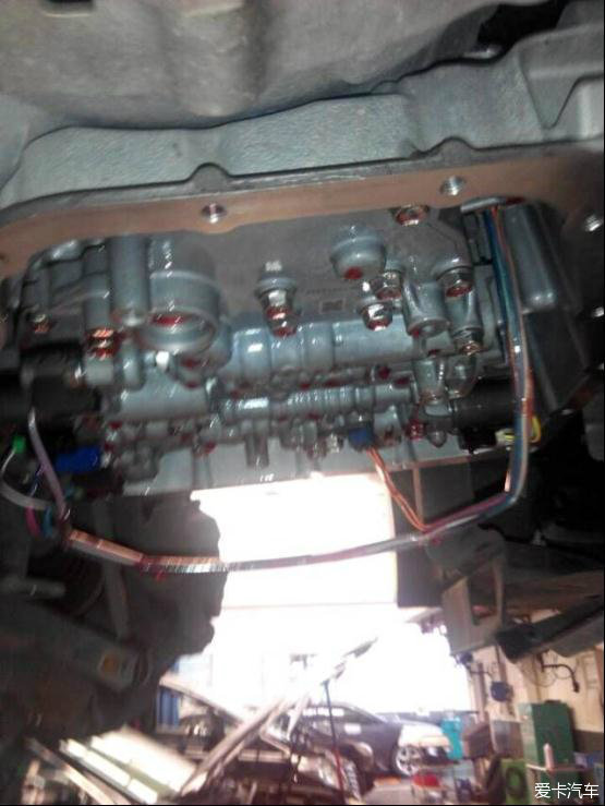

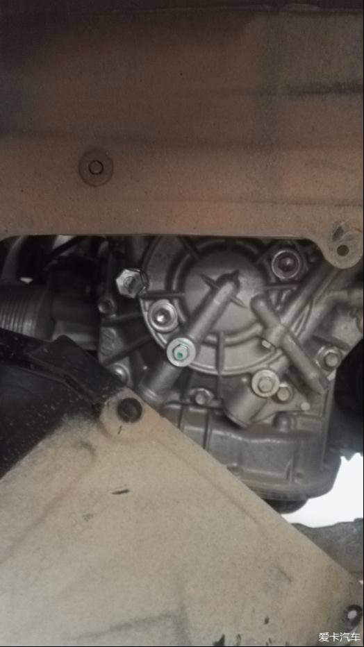

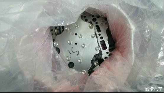

   这块黑色的盖子就是变速箱异响源里面是电磁阀油路板总成
由此案例可以看出厂家给不给解决完全看心情,拿着用户在4S之间当皮球来回踢,这是惯用的忽悠方式。

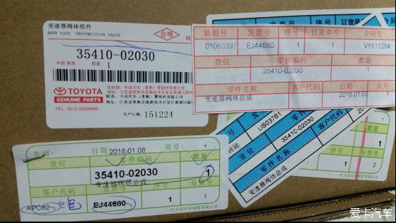

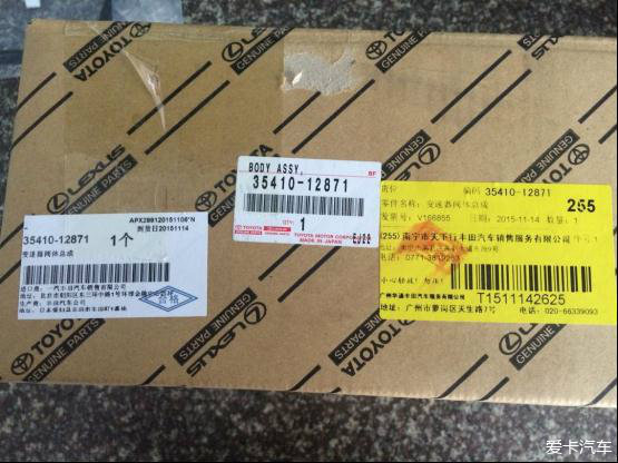

2015年11月16日广西南宁另一车主因为变速箱电磁阀异响问题在南宁天下行丰田汽车销售服务有限公司更换变速箱阀体总成
根据车主本人反应更换后车子的异响更加明显,之前是丝丝丝的摩擦声,现在变成了带丝丝丝摩擦声的同时带有咻咻咻的高频声,两种声音的混合开车就如同开飞机,2016年1月5日车主再次在天下行更换了030阀体,解决了咻咻声问题,但是丝丝摩擦声依然存在,由此可见此款变速箱的电磁阀存在设计缺陷一直未能得到解决。

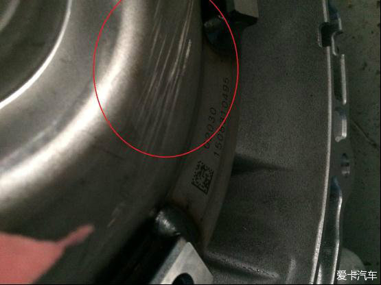

2015年12月28日山东车主收到厂家所谓的更换变速箱“活动”邀请在烟台长久丰田汽车销售服务有限公司更换变速箱,果不其然这个所谓的市场外置型变速箱原来只是个二手拆车件。

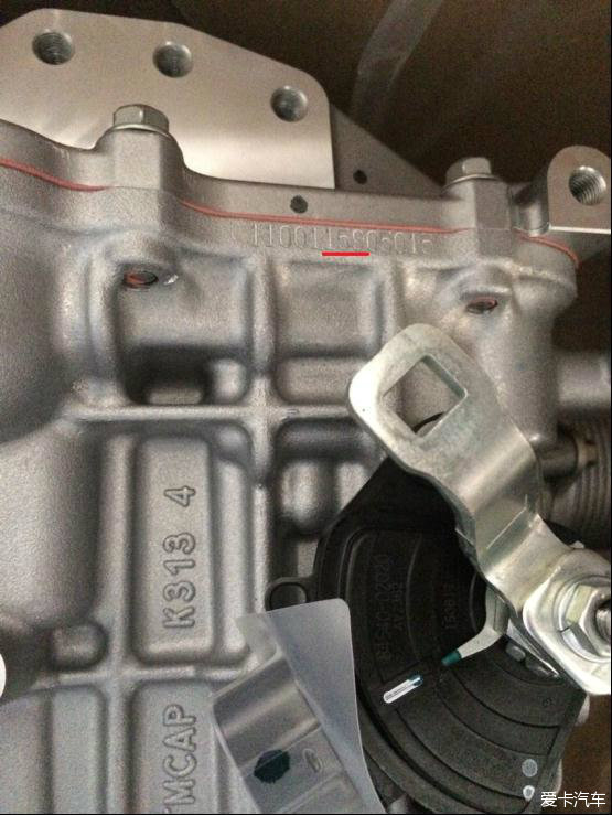

这个标签上写的是15年11月分生产的
         对比变速箱序列号发现这是个九月份的拆车件
             这个带有划痕的液力变矩器
为此车主提出质疑变速箱序列号和外包装生产日期不一致,4S和厂家方面都坚称这个带有划痕的变速箱是全新出厂件,经过多次投诉,厂家方面表示需要对变速箱问题进行合适需要三个工作日,十多天过后车主依然没有得到厂家的任何回复。
    根据车主反应换完变速箱之后车辆的情况越来越差,原来只是怠速异响,现在怠速异响依然存在,而且行驶过程中出现口哨声(20到40码区间段加减速),在60码踩油门时出现异响螺丝松动颤动感觉,就像空调管子里有个很微小的石子嘎啦嘎啦响,收油门之后消失。厂家仗着嚣张的气焰欺负弱势消费者,开不坏的丰田这只是传说让人不寒而栗。

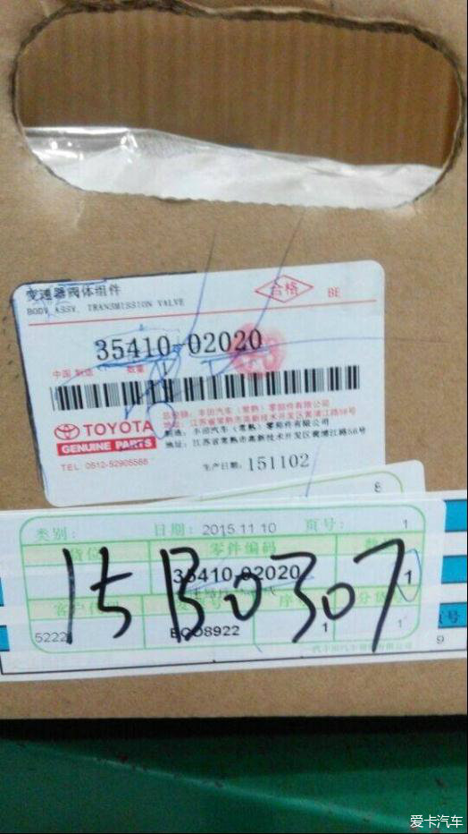

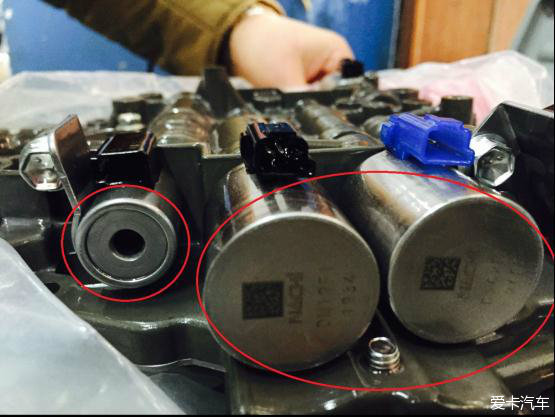

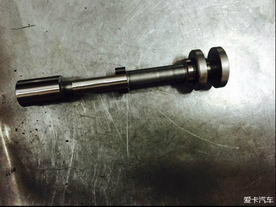

2016年1月10日,江苏车主在某某4S店更换更换阀体时验货发现阀体居然是拆车的旧件,厂家用旧件充当新件换给车主,并声称这是全新阀体,如果有疑问请去找第三方鉴定机构,很明显4S是摆明欺负弱势消费者,行业惯例以此充好2015年“315”晚会已经曝光过某某品牌4S店,想不到如今的丰田4S那么名目张胆,赤裸裸的对车主进行“坑爹”
油迹已经发黑
          非常明显的红色油迹这是变速箱油
      螺丝上的油迹,面板上有脚垫的痕迹已经使用一段时间了
          换挡轴磨损发黑也是一个旧件
面对4S店的强硬态度,气氛的车主打算将其告上法庭,4S店态度瞬时改变态度掏出手机向厂家反映,此事将会继续更新。

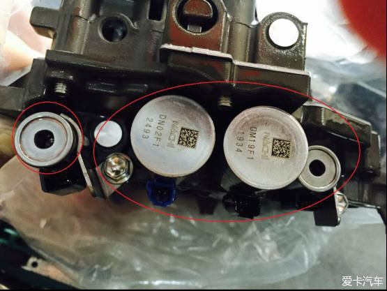

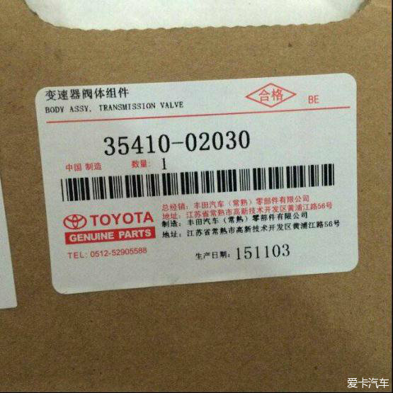

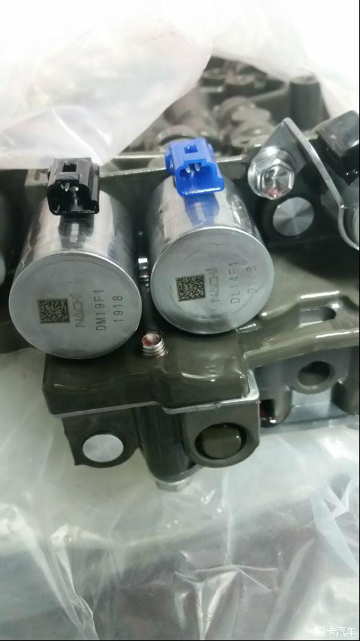

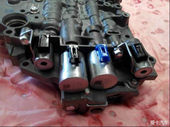

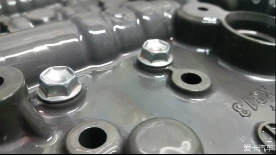

2016年1月12日,辽宁抚顺车主在抚顺沈抚一汽丰田4S店换阀体同样遇到二手阀体总成 ,对此4S坚持厂家发过来的都是全新阀体不存在旧件之说,还支支吾吾的说了一句出厂时用油泡过
     很明显阀体有一层红色的变速箱油,看看这塑胶袋
      电磁阀上面有黑印很明显是使用过的痕迹
          最新030改良阀体只不过是一个拆车件
随后车主拒绝更换,并向厂家和当地12315进行投诉,具体进展将会继续更新。

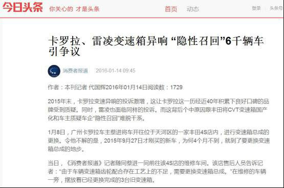

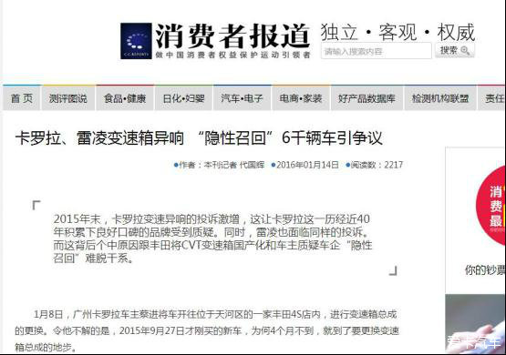

2016年1月14日国内多家媒体先后报道了卡罗拉变速箱异响问题事件
//toutiao.com/i6239453268326482434/?tt_from=mobile_qq&utm_campaign=client_share&app=news_article&utm_source=mobile_qq&iid=3428990891&utm_medium=toutiao_ios
//m.sohu.com/n/434481342/?_trans_=000115_3w
