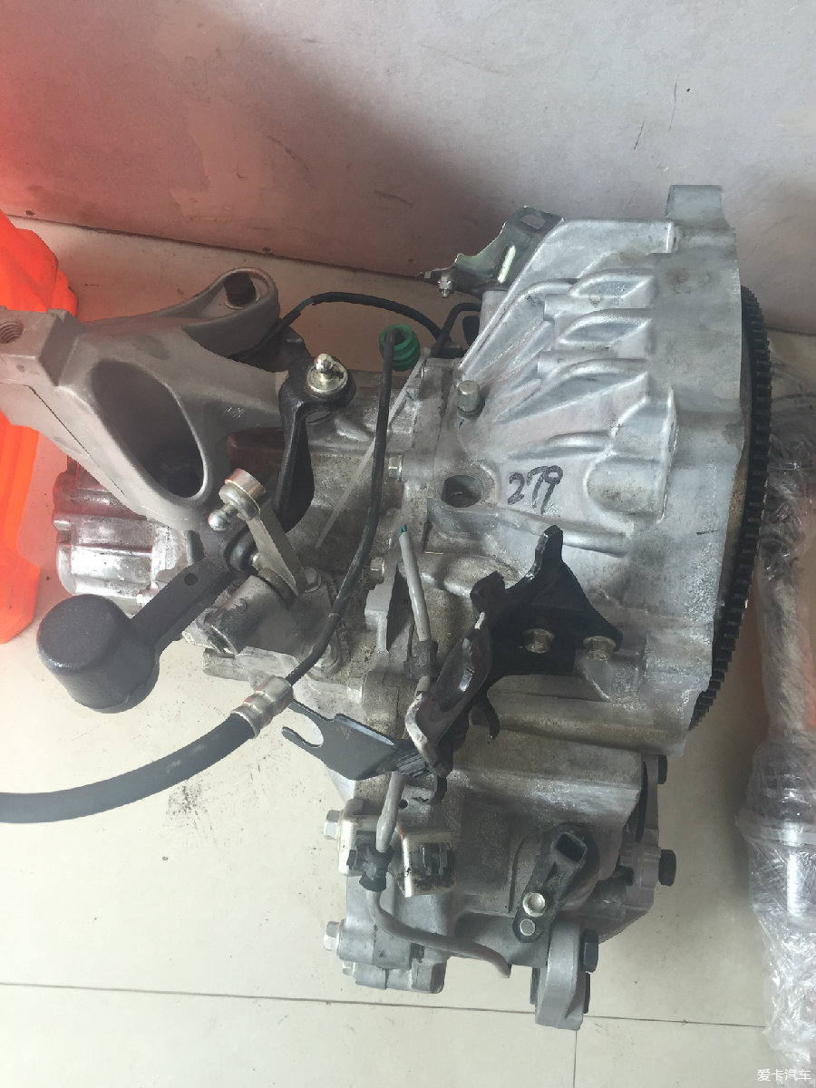

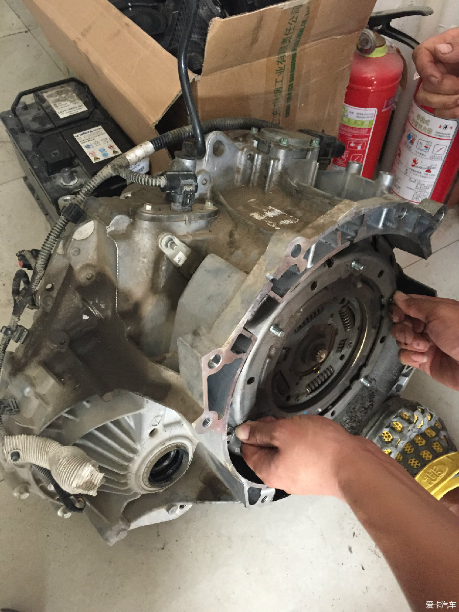

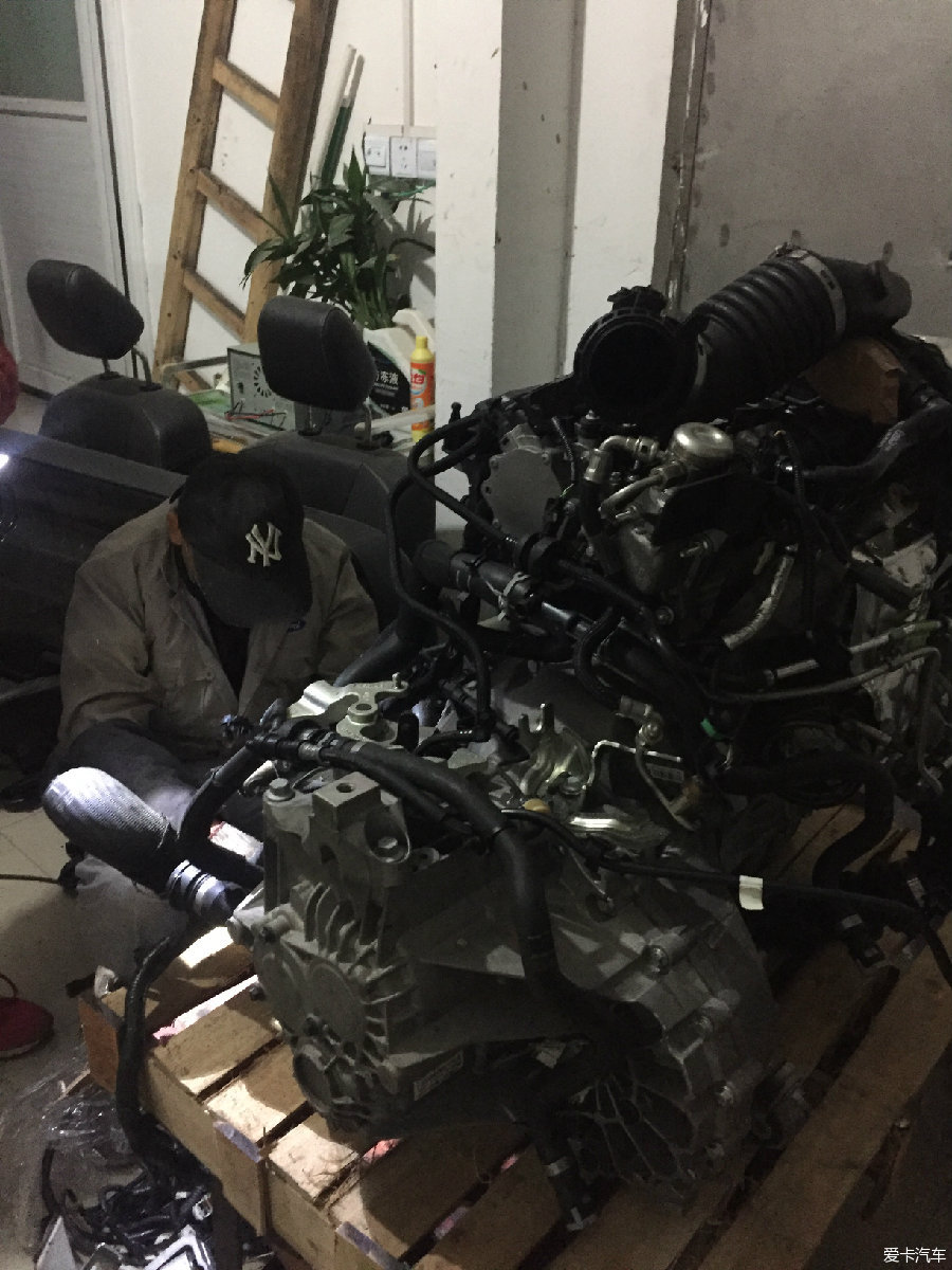

等了大半个月的箱子终于到了

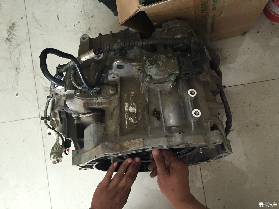

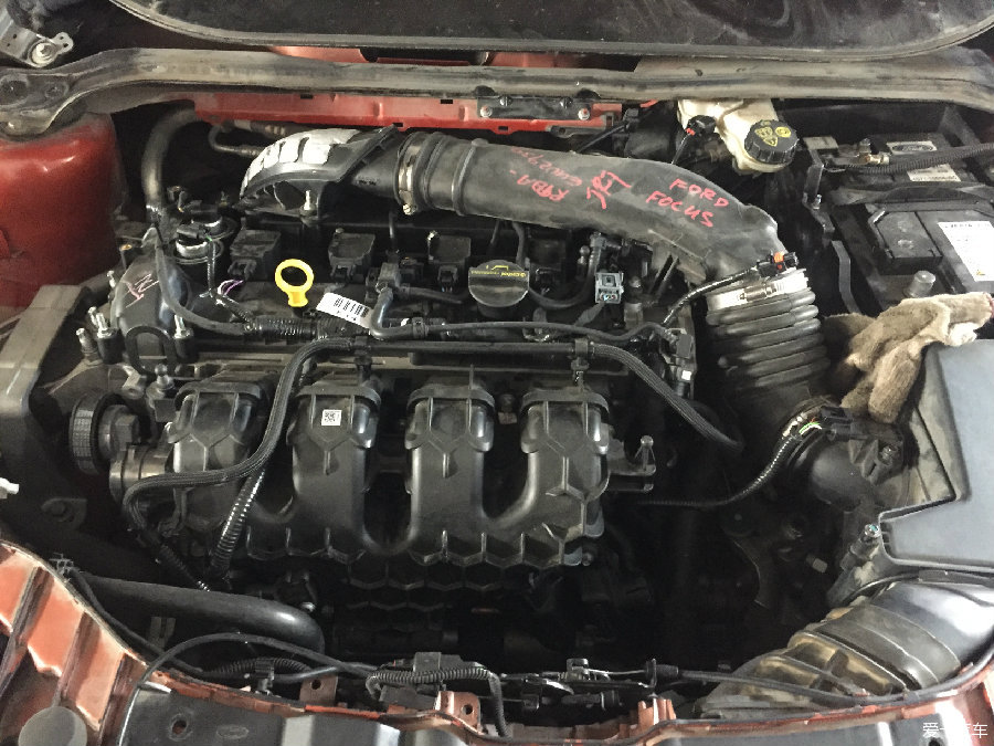

开拆。。。
还没眨眼,DCT落地了,,,热乎乎的,4W不抖不漏不顿,一直S+开着,有需要的不。。。

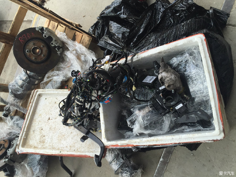

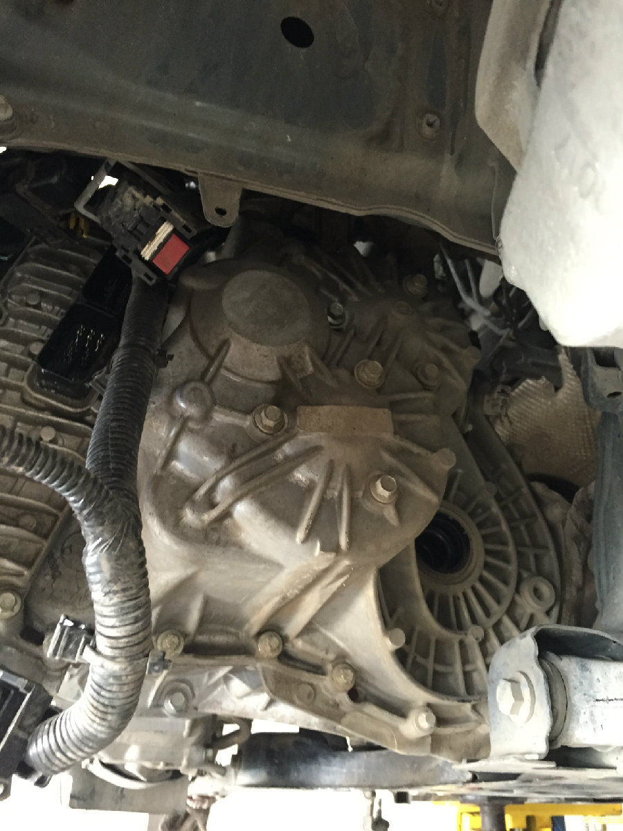

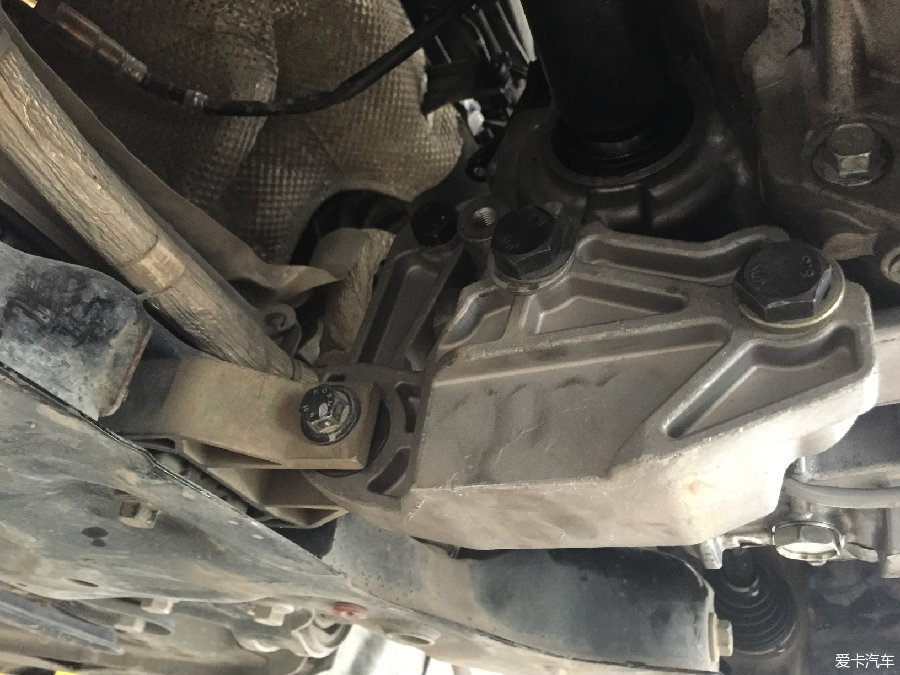

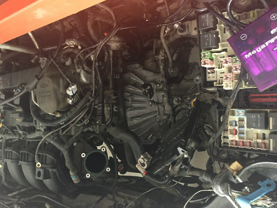

6MT上车,各机脚原装位。。。直上。。。

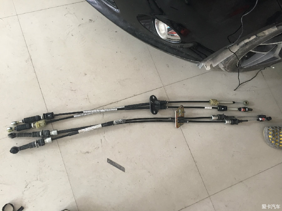

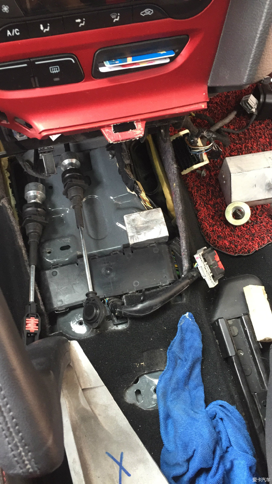

箱子上车,下一步档线,档座,,这个可没有原装位,蛋痛了,只有改,改,改
侥幸的心态果然是不可取的
,各种不匹配,啥办,只有定制了。。。这一定制就是大半个月

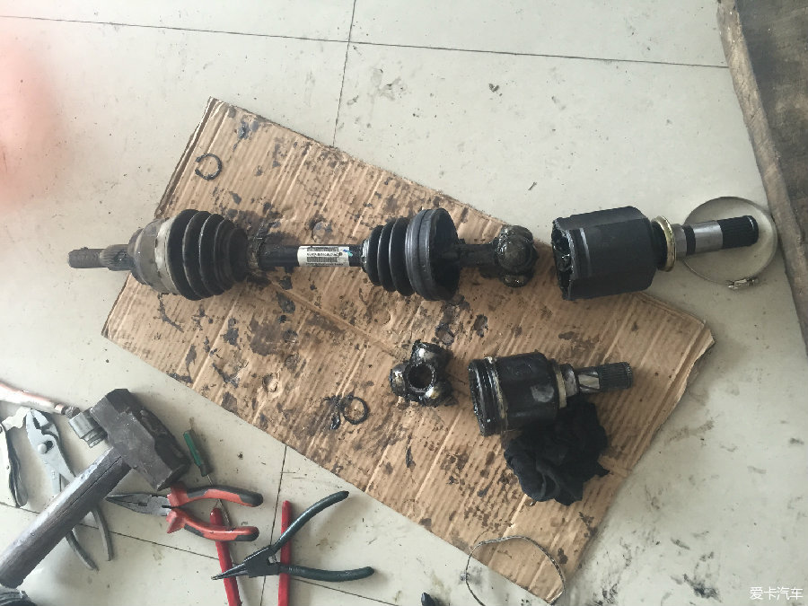

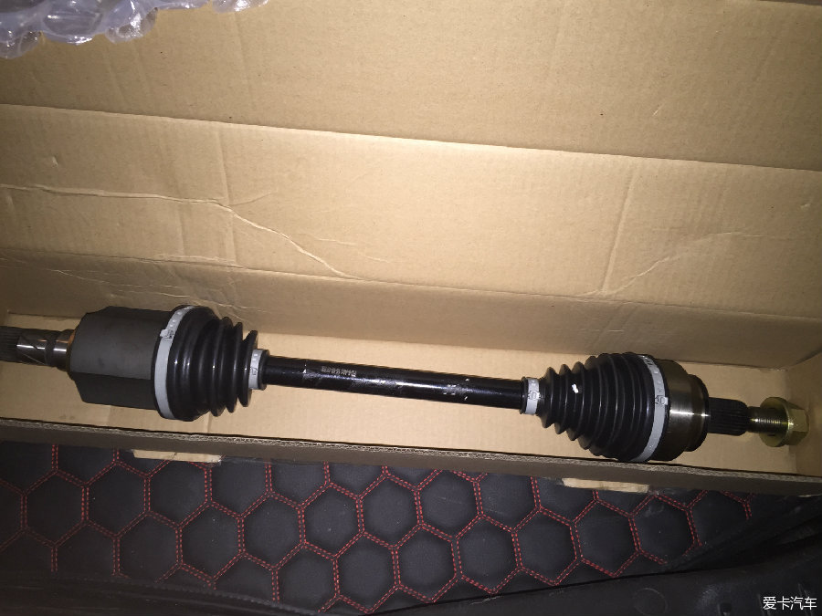

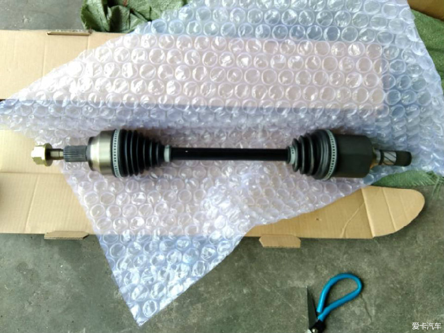

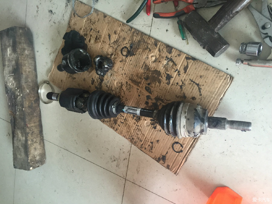

好吧,连半轴固定的不一样,改吧。。。。

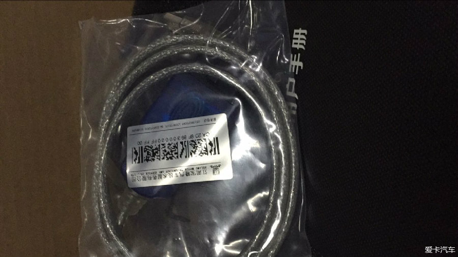

连档线的不够长

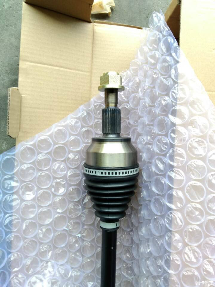

苦等大半个月的半轴终于回来了,看着真心漂亮。。。可是。。。
。。。一大清早跑去上车
麻弊 死淫陈按原厂长度定制的
麻弊 变速箱的换了,长度很一样吗。。。定制又是要半个来月,等不及了,所以。。。

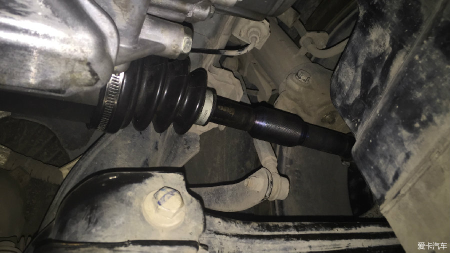

好吧,这是焊接的,看着这各种担心,这行没,这靠谱没,这是要人命的啊。。。人家说这是激光焊的。。。
还是上车了,目前3000公里了,中间也大操了几次,也跑过两次高速,天天上下班也没少操到现在也没出现问题,但还是担心,等年后再定制吧,完美的长度,完美的质量,等。。。

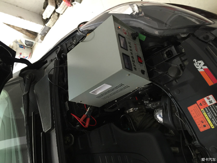

硬件上完了,先把电瓶充起电,放了一个来月,现在电瓶的不好用了,有几次要打两次才打起火
过完冬换卷绕的吧

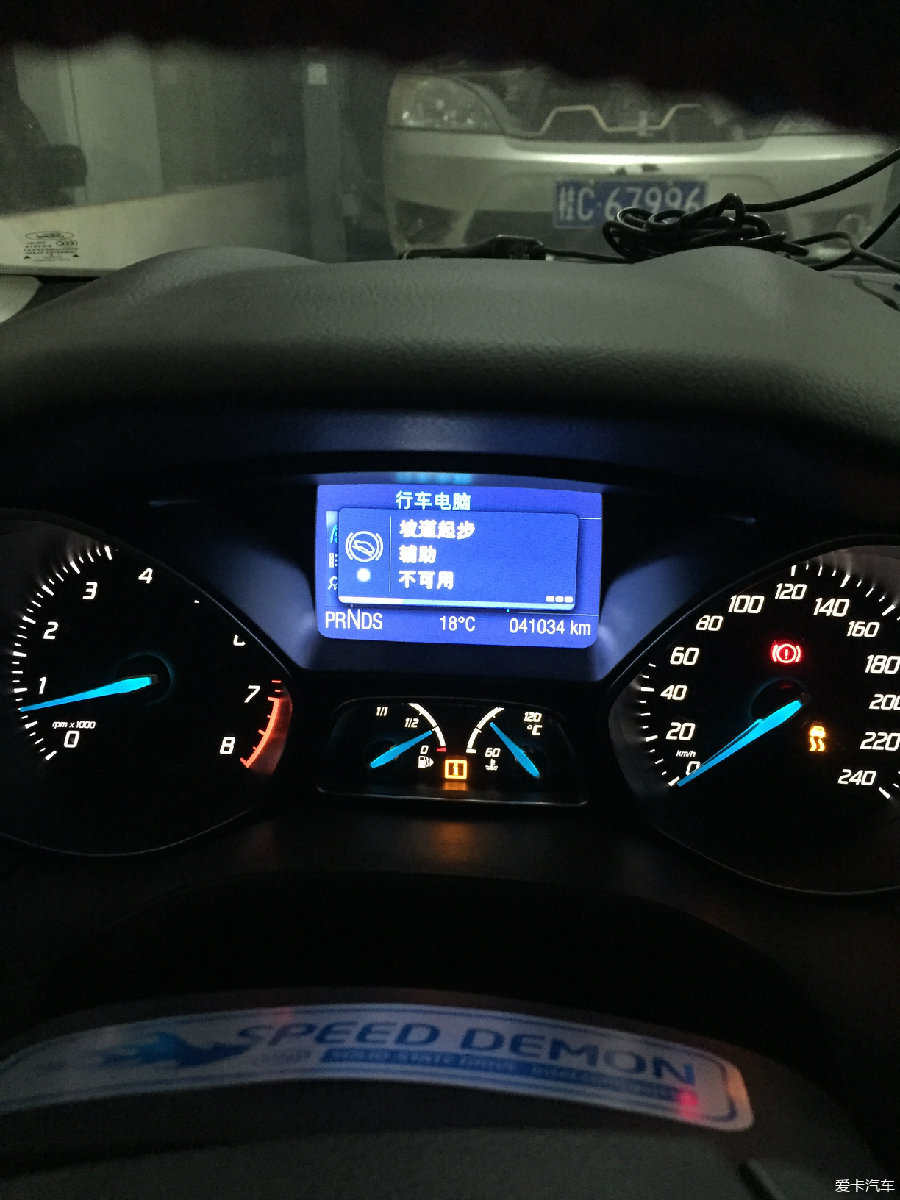

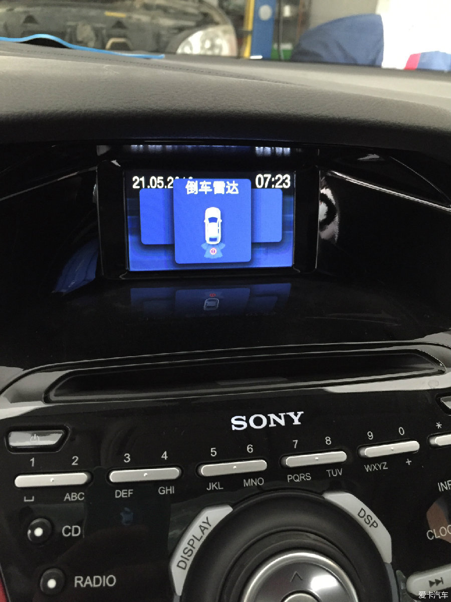

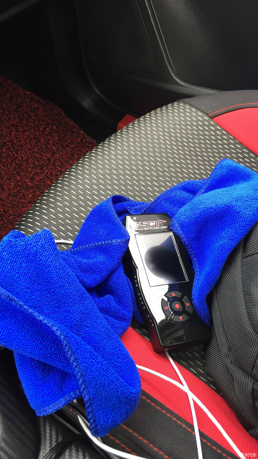

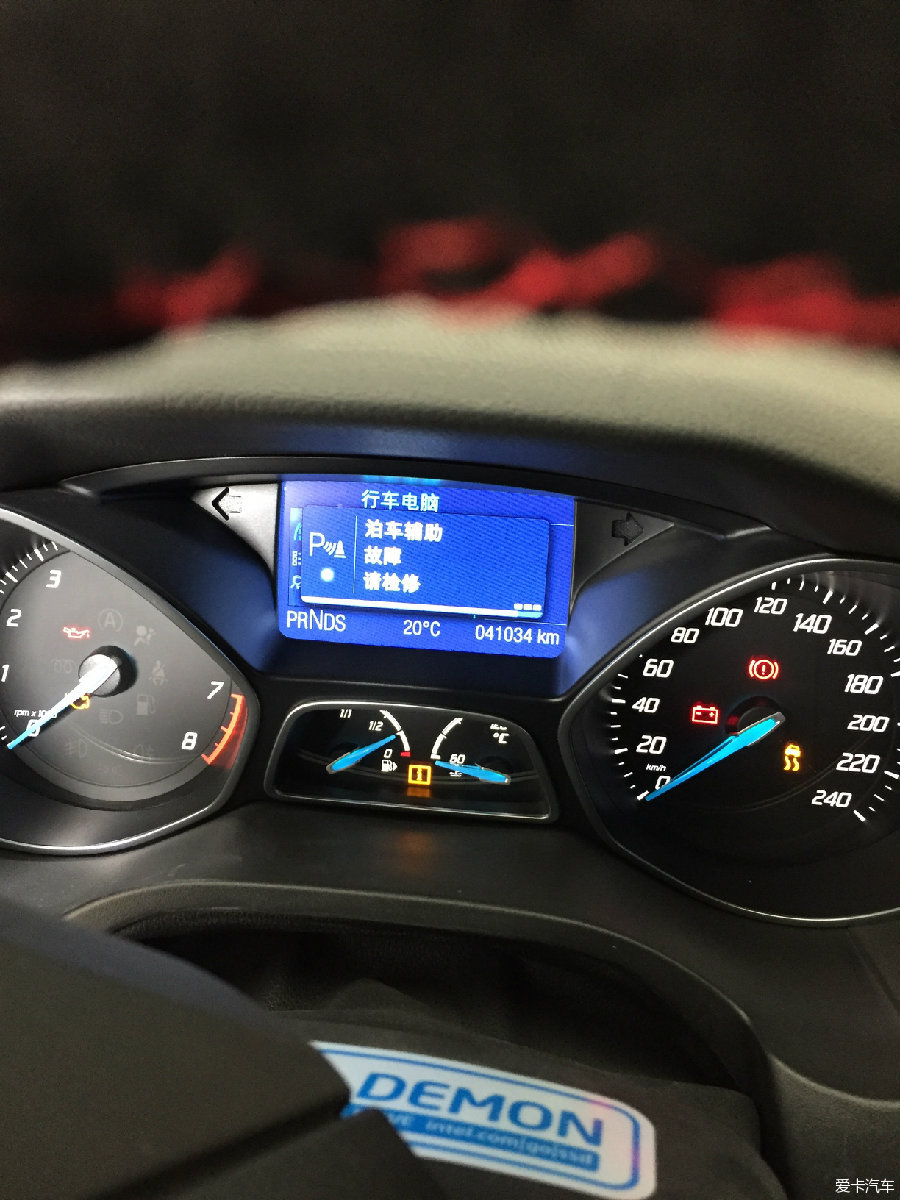

一通电,故障码一堆,好吧,有神器。。。下面再介绍。。。
点起火的那一瞬间,满心的欣慰,这一个月没白等,很晚了,先回家吧,

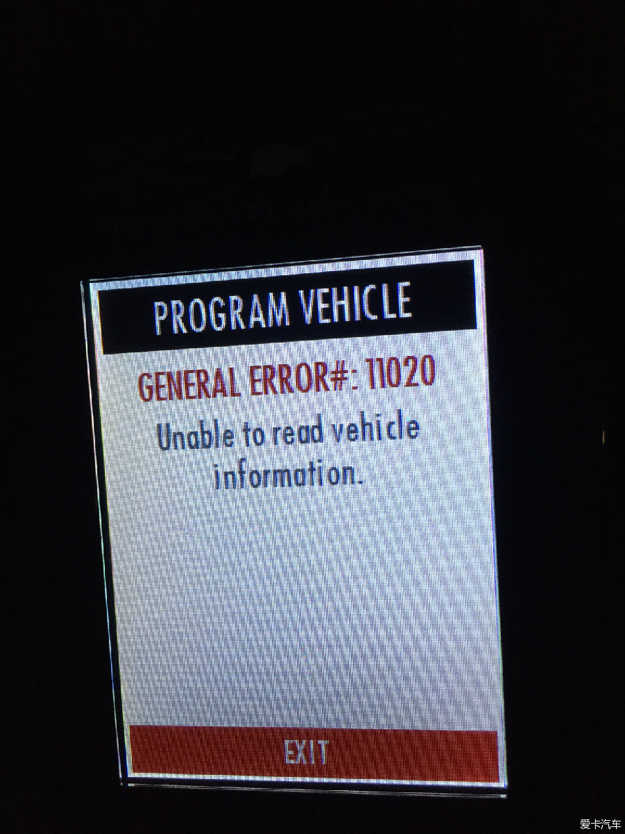

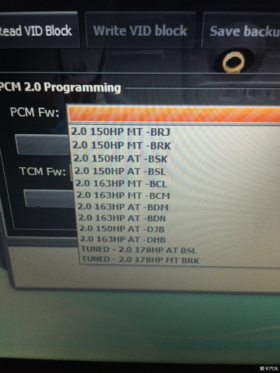

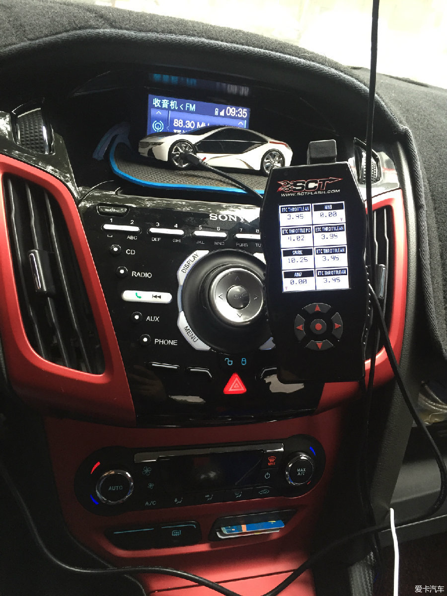

UCDS先把AT底程序刷成MT先,对了最重要一项接线,不然打不起火的,这个就不方便透露了。。。的懂的
目前故障码全清了。。。一个字 爽。。。

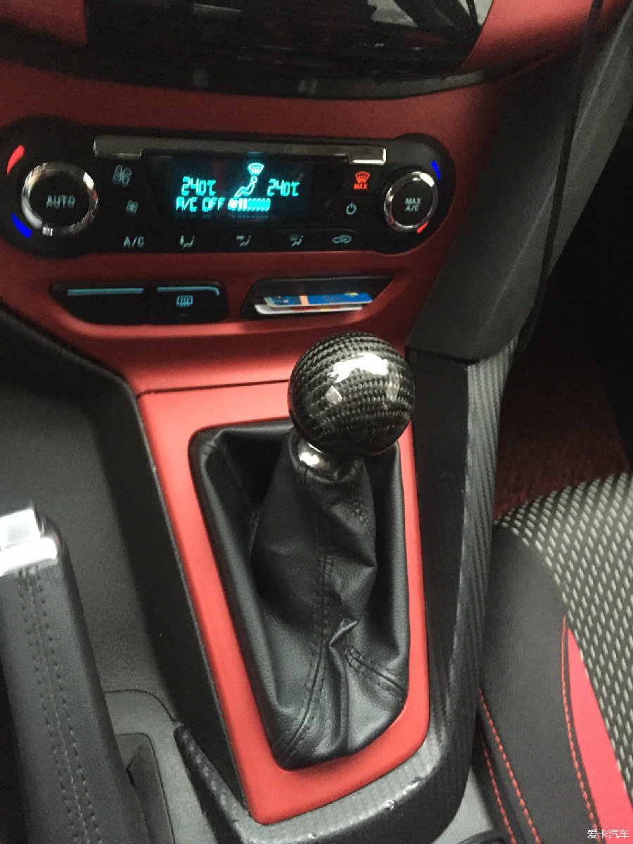

认证下。。。MT。。。
前。。。完美。。。

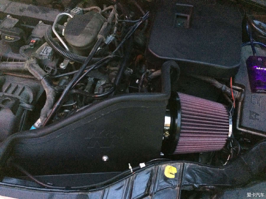

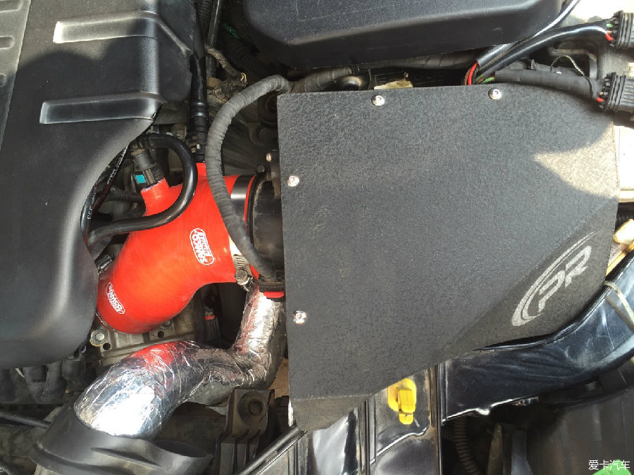

KN69。。。高转爽。可低扭。。。目前已换PR风箱。。。
PR风箱。。低扭完美,中高转也不错,就是声音不啥样,总的来说是一款比较平衡的进气,值的你拥有。。。

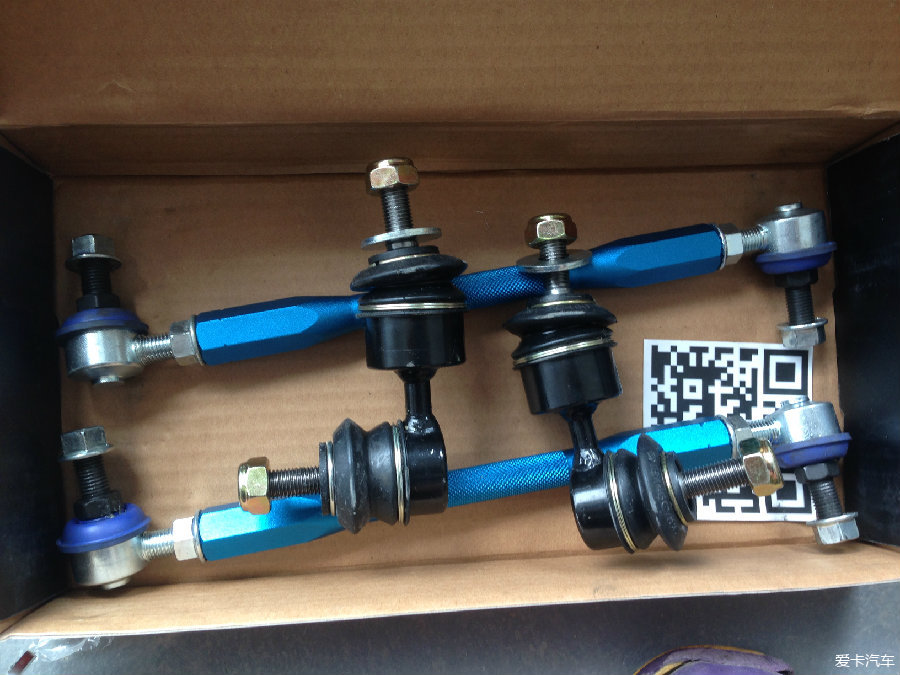

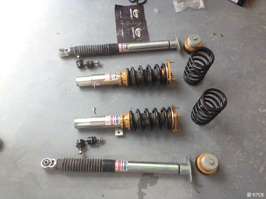

滑动鱼眼。衬套。。这个入手一两个月了,一直找机会上车。。我的摆臂,各尚头,方向拉杆,防斜杆,胶套 等着一起上。。。

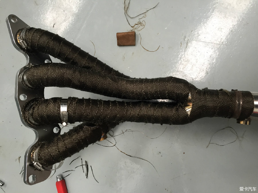

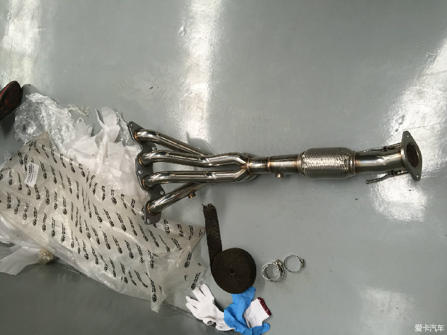

PR4-2-1头焦,低扭解决了,高转没KC41涡流头焦爽了,声音也小了很多,跑街值的拥有。。。

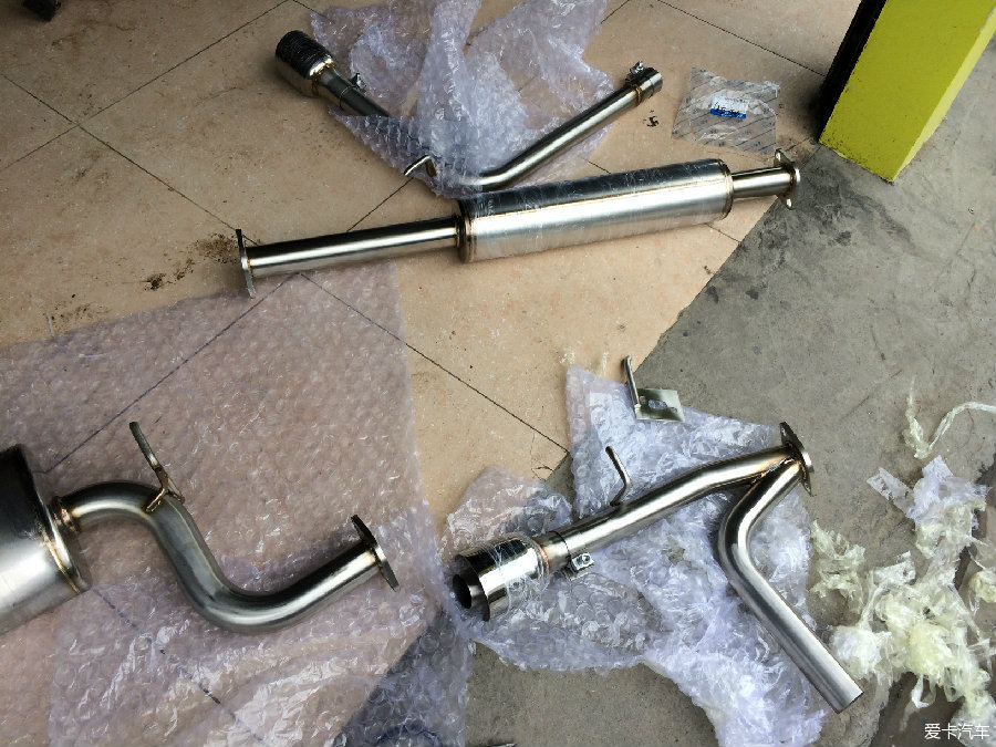

KC静音,怎么说呢,声音低沉 不吵,配合PR头焦完美,性价比超高。。。
最后SCT。。。不说了。。的懂的。。。明年的计划。。PR3020呢还是啊滋2.5呢。。。
