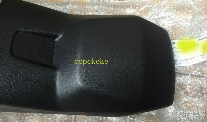

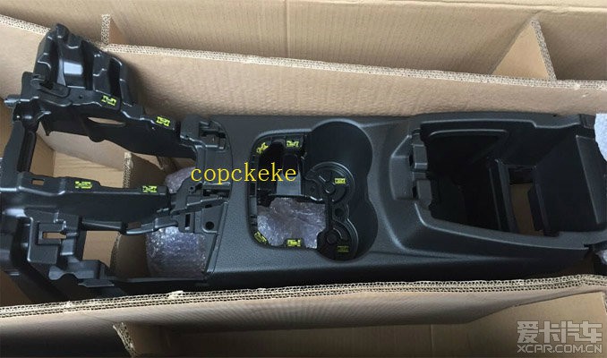

有人就喜欢2.0扶手箱与手刹,于是开始定配件,扶手箱配件真不好定,长安的扶手箱不再像以前经典那样,是总成,而是需要一个配件一个配件定过来
继之前安装原厂一健升降,电折,氛围灯,再来折腾手刹与扶手箱
网页链接
网页链接
网页链接
简单说下此改装:
难度:无
配件:难定,两字,我说长安,你就不能弄个总成吗,非得配件弄这么散
过程:不伤手,不吃劲,享受的则是一种安装的过程

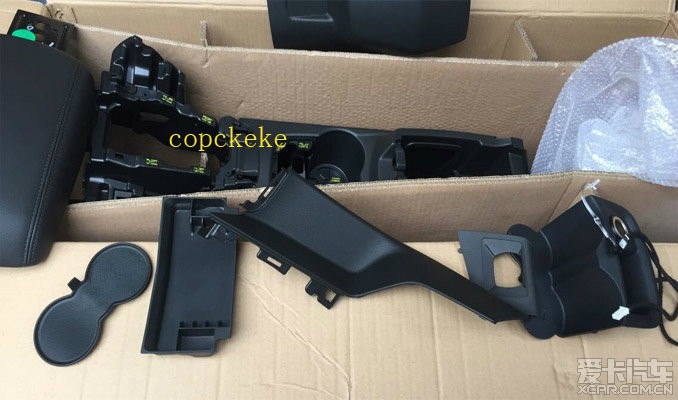

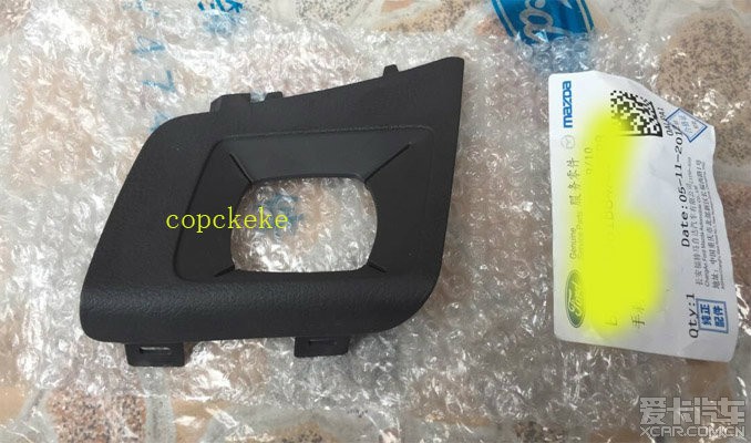

先介绍一下需要更换的配件:
1、飞航手刹(要换2.0扶手箱这个是必换,也有人就是为了这个手刹而想更换整套扶手)
2、扶手箱箱体(新福的扶手箱不再是以前经典款扶手箱出厂是总成,而是全部折散掉变成了单独的配件,需要一个一个定回来组装好,比较悲催)

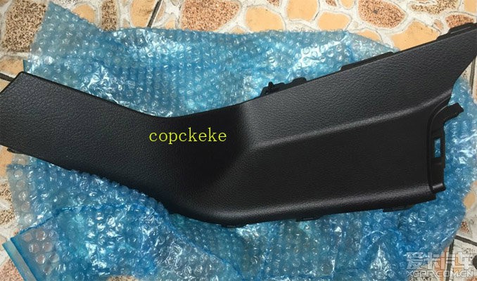

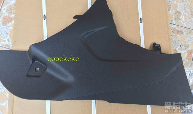

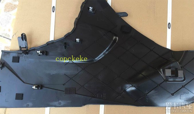

3、扶手箱前段中控台下方大的塑料件(左与右)

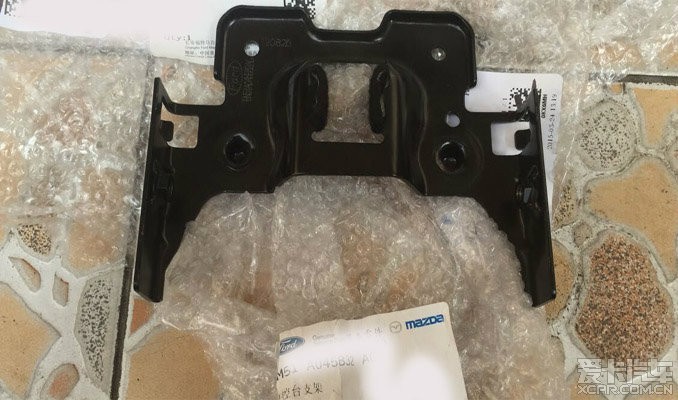

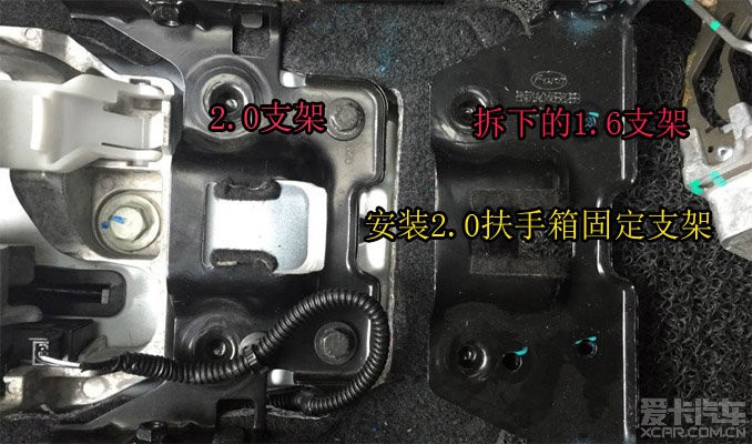

4、扶手箱后固定支架(这个竟然也不一样)

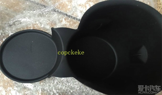

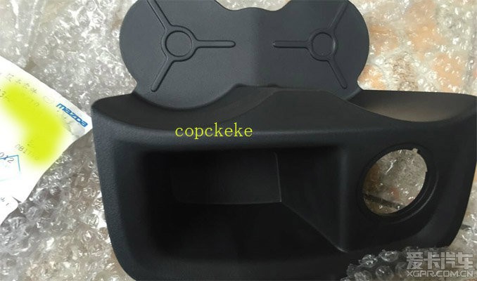

5、中间杯托带点烟器孔

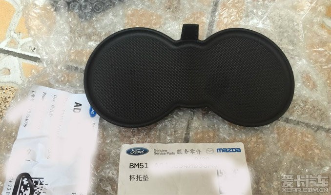

6、像胶杯托垫
7、手刹前段塑料件

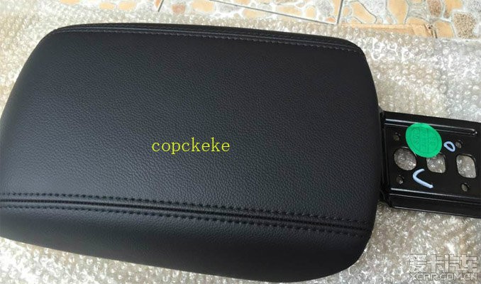

8、扶手箱扶手

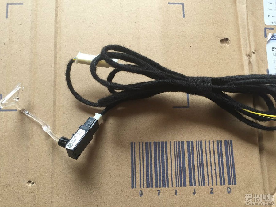

9、扶手箱LED氛围灯(想要一并加上灯的可以选择)

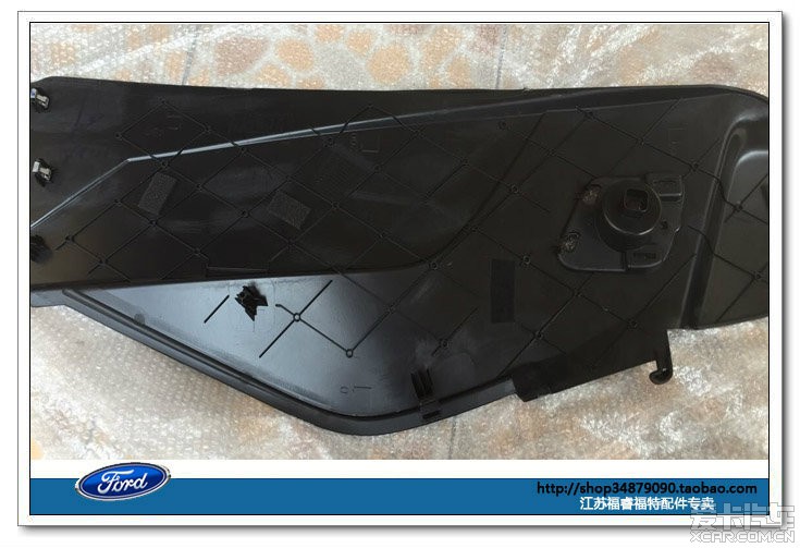

10、扶手箱后面塑料盖板

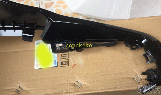

11、排挡周边黑色钢琴烤漆饰板(2.0)
12、飞航手刹防尘盖一只

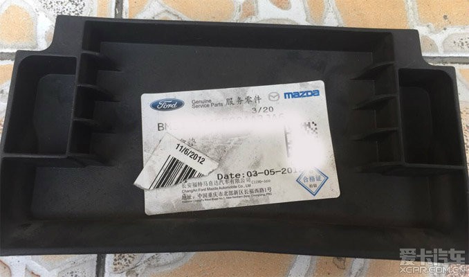

13、储物箱垫

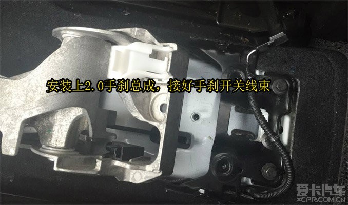

14、2.0手刹总成一套

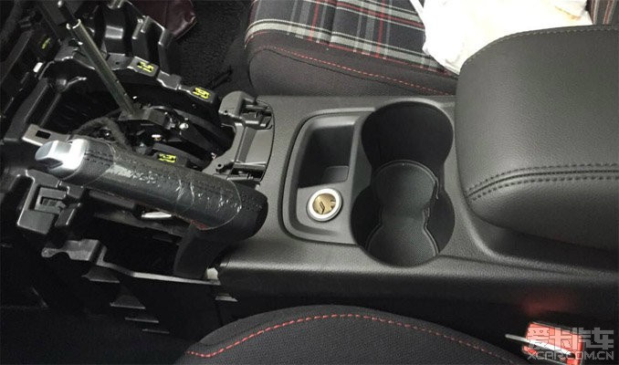

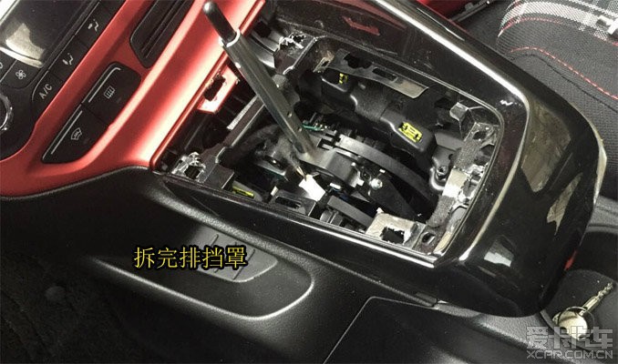

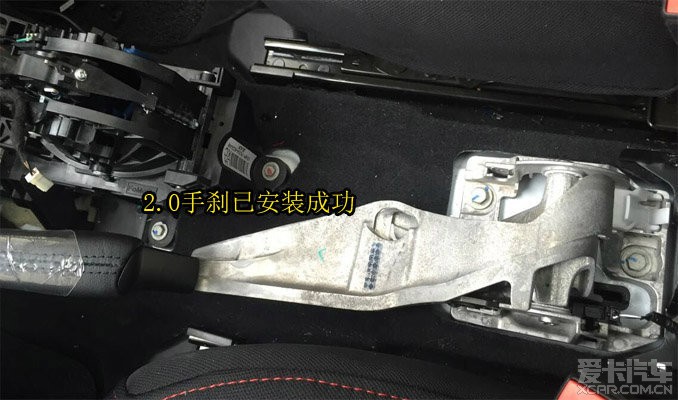

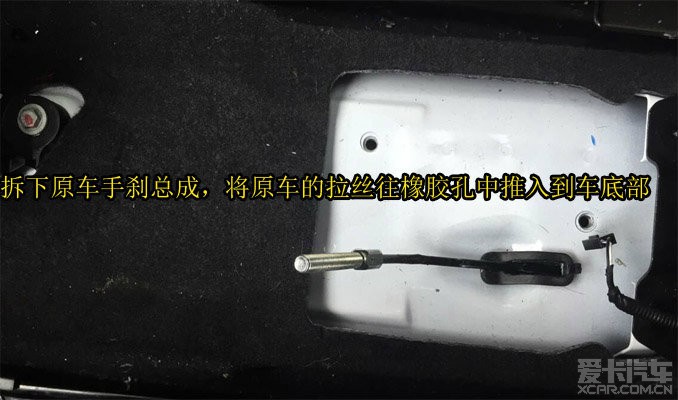

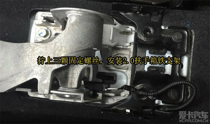

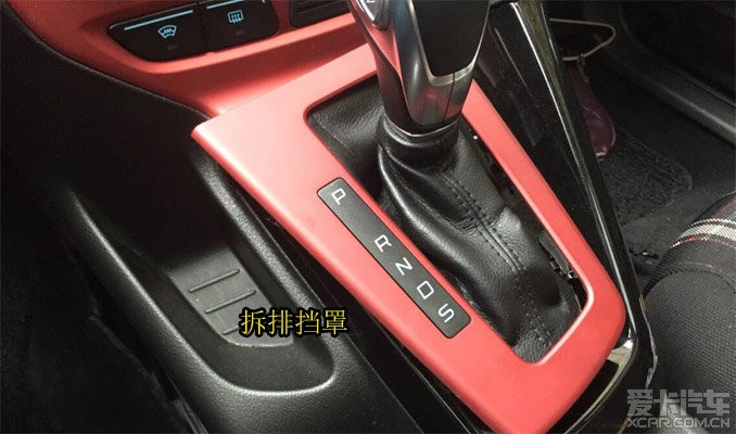

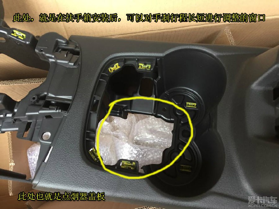

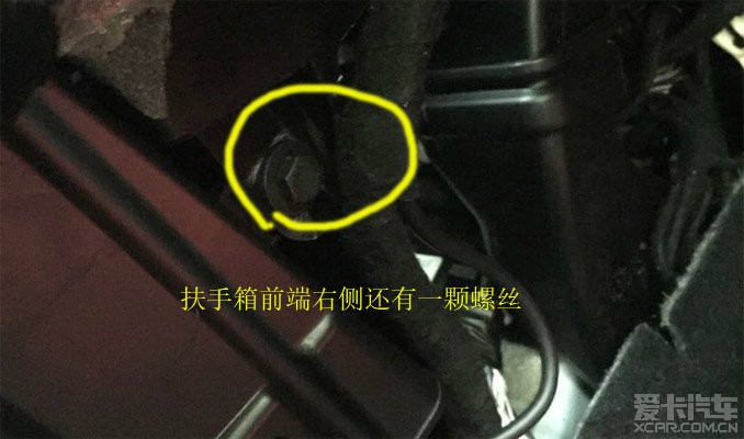

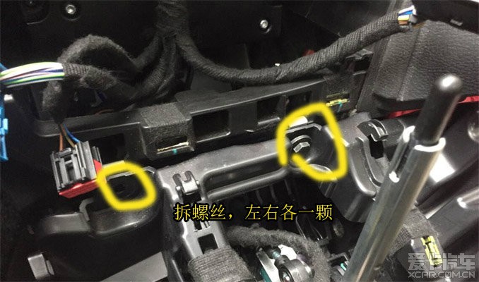

有两点需要在安装时注意:
1、手刹的安装位置(它可以微调,所以这个位置要安装正确)下图有详细的安装位置说明
2、手刹拉起的行程(这个可以先调至自已认为适合的行程,在安装扶手箱后,如果觉得行程大了还是小了,在不拆扶手箱的情况下,可以进行调整,只要将杯托处的饰板往上拉出来,即可用钣手下去调整,十分方便
3、安装时注意塑料件安装的先后顺序

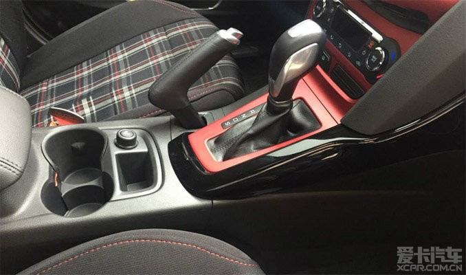

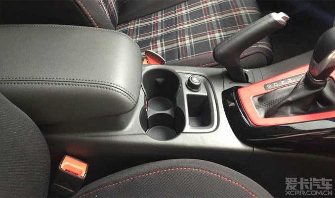

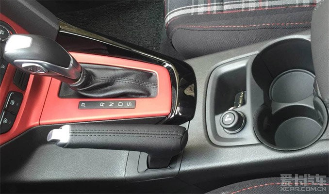

完成安装效果图:
右侧塑料件:
2.0扶手箱原厂氛围灯与自做的原装位线束(带有原厂插头)线束中间使用了原厂接插件连接,以便以后拆装方便
