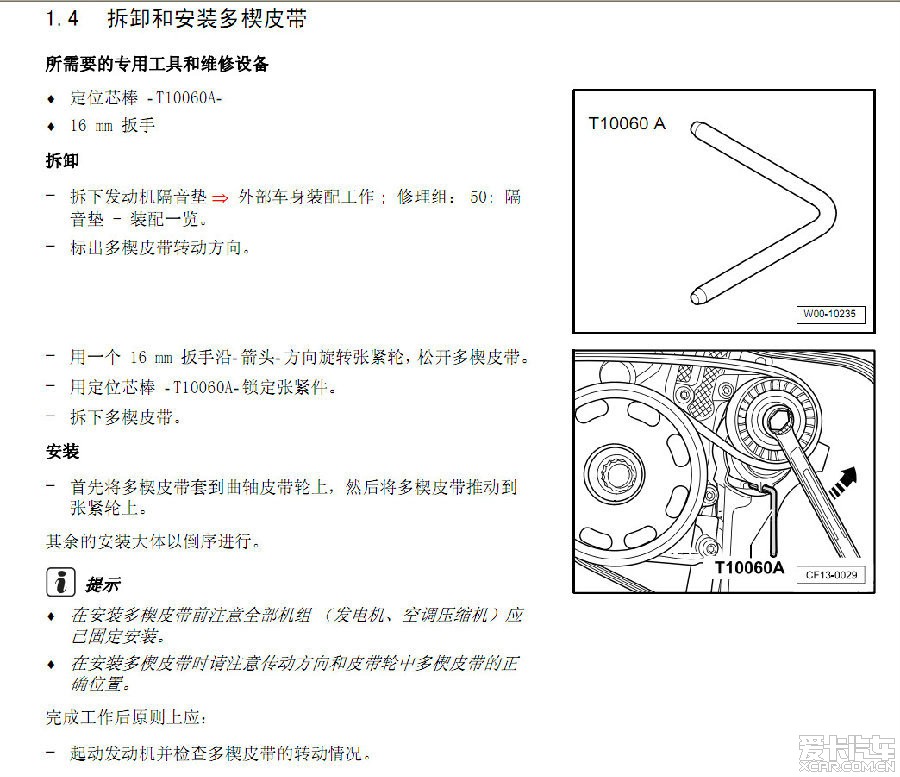

今天休息在家, 更换了发电机皮带, 整个过程非常顺利, 用时半小时左右, 工具也很简单, 就一个扳手和插销.
车子好像数月前启动或者提速, 发动机舱有吱吱的声音, 应该是发电机皮带的声音, 问过4S店, 大约费用是400左右, 决定自己搞, 很方便, 皮带也就86元, 应该是正品
检查了张紧轮和导向轮, 转动还很灵活, 摇摆幅度非常小, 应该不用换
下面详细过程:
