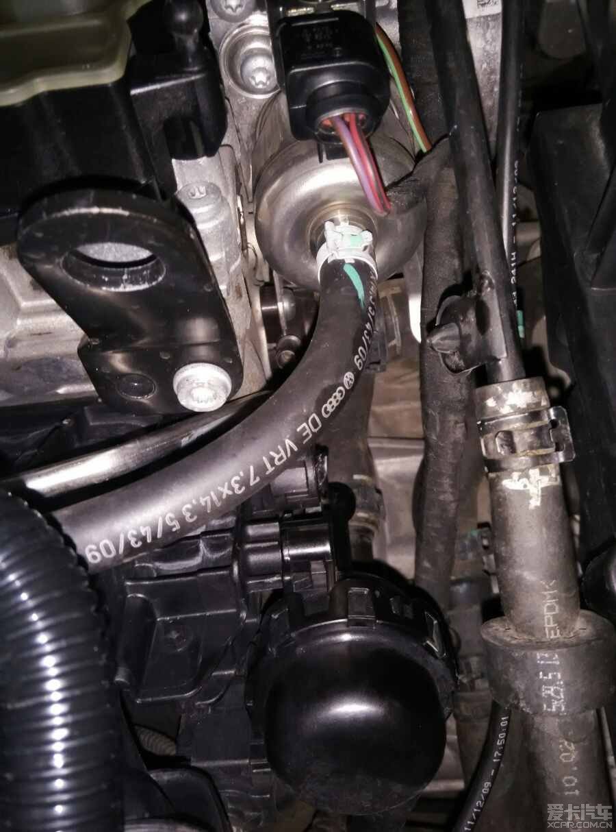

这次自驾有点像取经之路,坎坷不断啊。出门高架维护,走地面,不爽。出上海第一个收费站停下来,发动机大喘气,感觉快挂了一样。赶紧开到旁边,打开机盖看看。很大的漏气声,吓坏我了。顺藤摸瓜找到声音的来源,进气吱管翻板摇臂头上的螺丝掉了,整个摇臂掉出来,中心也在漏气。迈腾这是打算把我扔在路上啊。
不过我岂能随便被扔路上?工具箱翻出来些东西堵上这里,继续开。结果刚开始可以,急加速立刻又成那样了。仔细一想,吱管里增压的,大负荷是正压,会把摇臂顶出来的,那我要想个办法固定住。找到几个t20螺丝和一把十字螺丝刀。。。。这和没有一样啊,不搭配啊。还好屁股后面进口熏黑尾灯是十字的螺丝,拆一个下来拧在进气吱管摇臂上。这个方法只能临时对付一下,摇臂不能转了,长途高速多,我就固定在大功率状态了。
我都佩服我自己,迈腾把我扔路上,我自己修好,开了剩下的1900公里

摇臂掉出来了
螺丝固定
