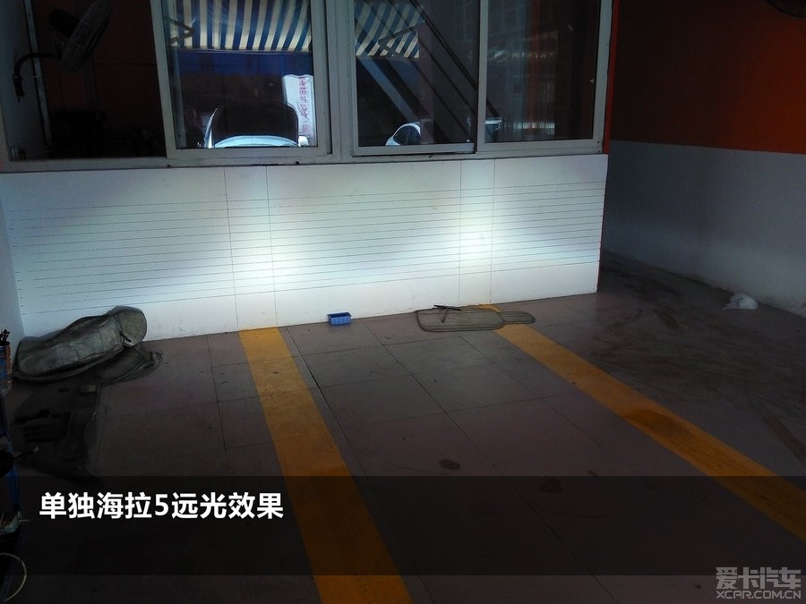

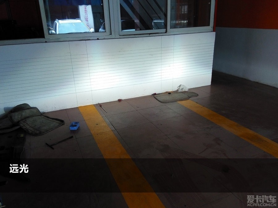

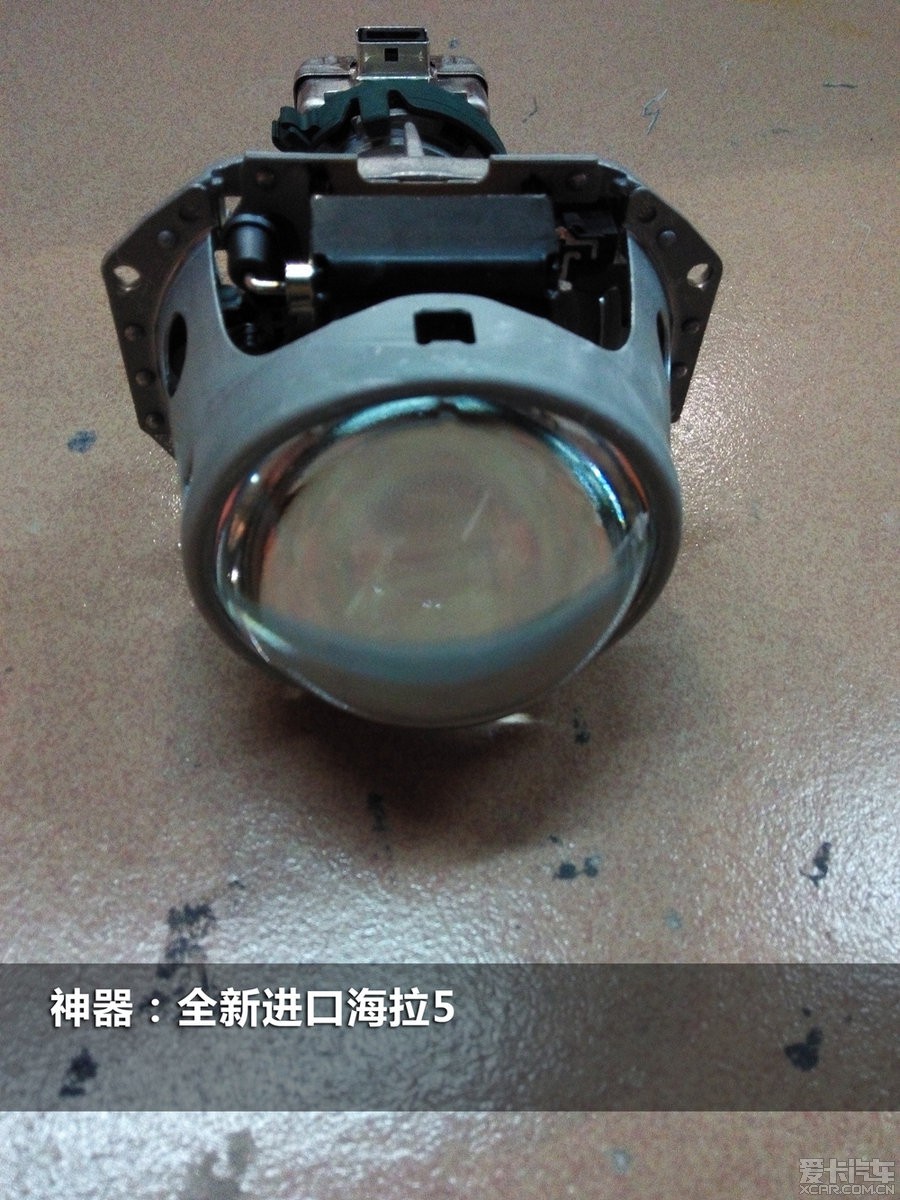

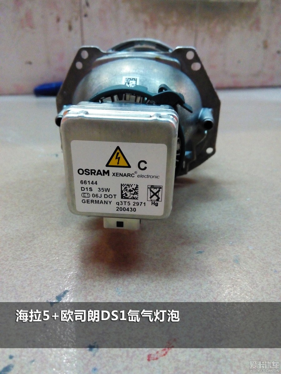

和大部分车友一样,从天语到手的那一刻起,就对其昏暗的蜡烛大灯感到极其不给力,对面乱开远光的无良司机,对我的闪远光提醒直接无视,郁闷。于是乎,在论坛搜索了很多其他车友的相关改灯帖子,近光位透镜有选Q5的,有选海拉3,海拉5的,远光位有改Z7,Z9反光碗的,也有在远光位增加一个伟世通透镜的,经过综合比较,Q5的近光切线非常漂亮,也有所谓的蓝边,但是远光不够宽,而海拉5(海拉3的改进版,现在叫海拉5)的近光虽然没有漂亮的蓝光切线,但是远光够宽,而本人改灯的最主要的目的就是要增加远光的亮度和宽度,使天语彻底告别蜡烛灯时代,因此,我选择了海拉5+松下安定+欧司朗D1S氙气灯这样的组合,先上两个改装好的效果图给大家看看,然后接下来是详细的改灯过程:

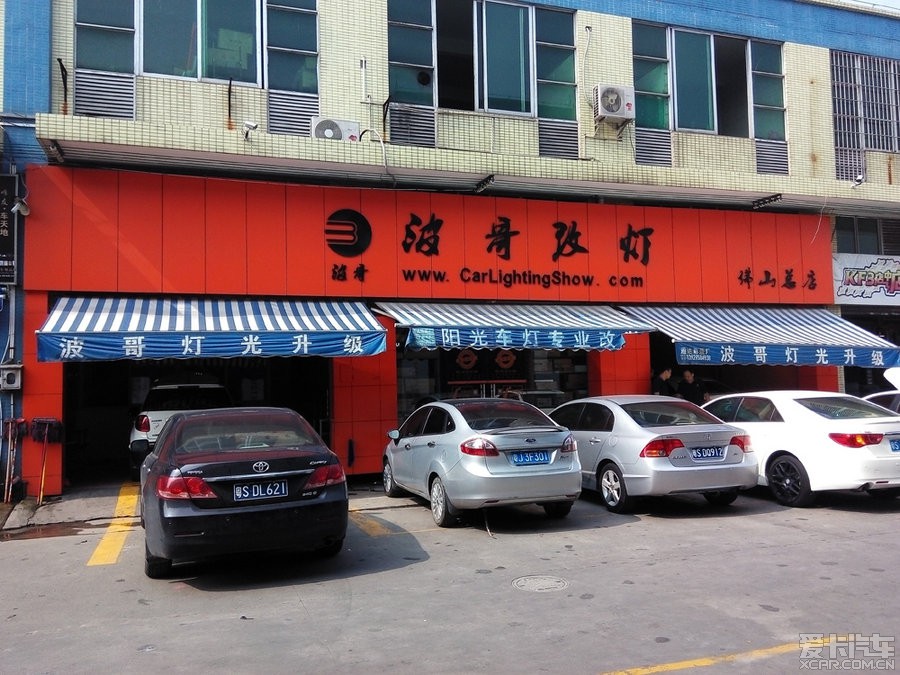

和改灯店在网上谈好改装套装和价格,约定6月8日一早过去,早上7点从公司出发,经过1个小时的行驶,我们来到了改灯目的地:佛山灯配城。
停好车进门迎面是玲琅满目的各种大灯和透镜:

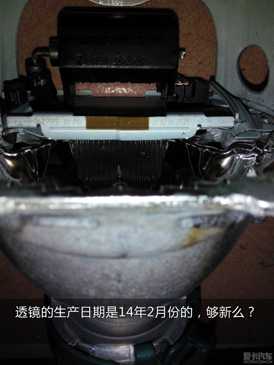

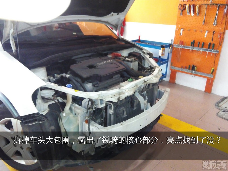

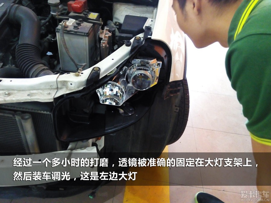

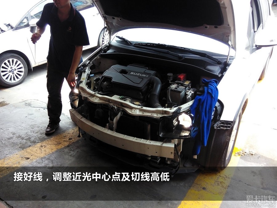

进门和店老板核实了一下改装详细内容,立即开始拆灯,请看下图:
请教各位这有,这个散热器一直没有清理过,现在24000公里了,成这个样子了,要怎样清理呢,请大家指点下,谢谢。过了不久,我的大灯也打开了,我们今天的主角要登场了哦:

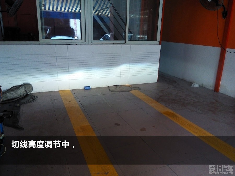

三:测试改装效果:

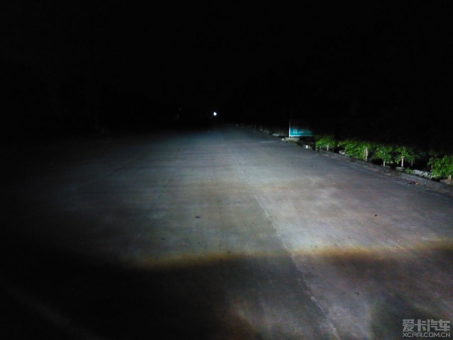

回来的当天晚上,约上小区的几个朋友找了没有路灯的地方试灯:

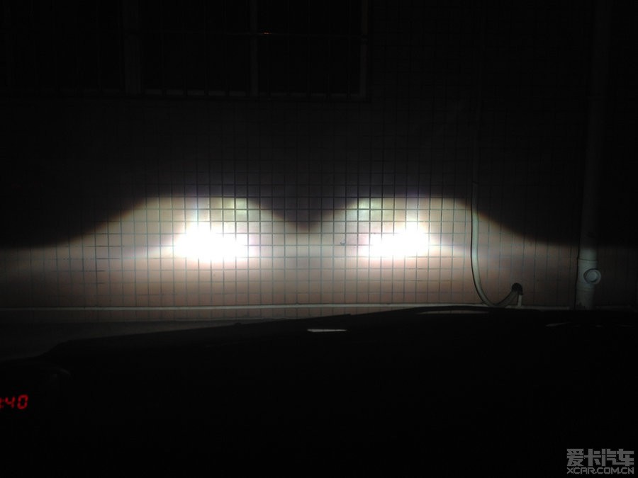

近光
远光
在拍照的过程中,对面有个车子慢慢的驶了过来,然后在我们车子后方停住了,打开了车窗,好像想说点什么,后来又把车窗摇上去开走了,后来我才醒悟过来,估计是我的远光太亮,照得对方看不清道路,人家停下来估计是想开骂,一看到我们有四个人,荒郊野外的,估计他也害怕,所以最终还是走了,从中也证明了海拉5的远光是多么的厉害!

这是晚上的近光形状
远光形状。

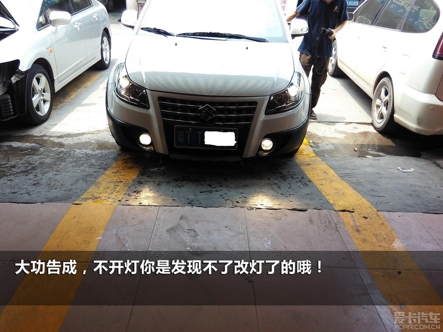

总结:通过这几天的实际道路行驶,对灯光升级非常的满意,碰见对方远光,直接闪烁几次,对面的立马会变回近光,否则俺们也远光射他
,在我的远光照射下,目前都能主动变回近光,对于顽固不化者,建议广大车友还是要理性对待,毕竟在路上还是安全行驶最重要,不开义气车,对不对?
。虽然海拉5价格比Q5贵了点,但是我认为还是值得的,要么就不改,要改就改个好的,
从此,俺的天语彻底告别了蜡烛灯的时代。
