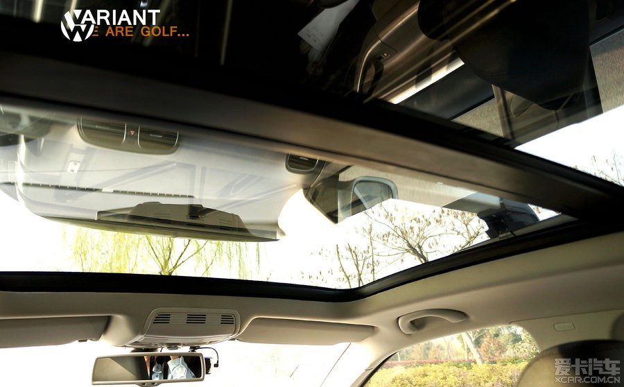

唯独提车一阵子出现过天窗滑动时撕心裂肺般的尖叫,可能是润滑油干了,分析是外国空气好,默认的润滑油是很稀的,在我的要求下,技工给我用了粘稠的润滑油,用螺丝刀掘了这么大一坨!

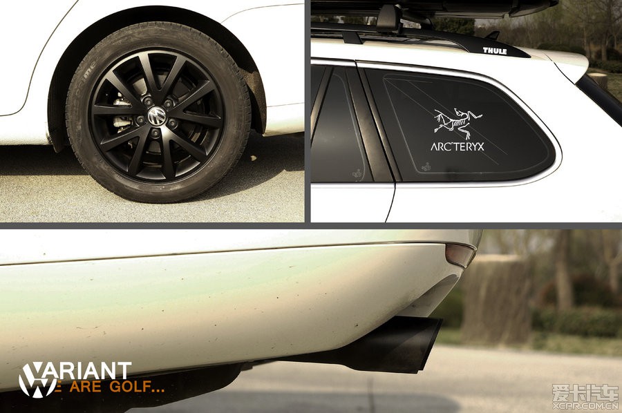

↓.PP上的字太丑,抠光,VOTEX车顶箱原来为银色,收自坛里兄弟,一样觉得丑,喷黑,轮毂喷黑,总共耗费5瓶喷膜,改色行动花费44元,比汽配城美容店的报价便宜了2256元。
↓.通信牌照是装逼用的,根据法规个人装饰性号牌不得覆盖国标牌照,并且与国标牌照需要离开1cm以上——我离了3厘米,本人为业余无线电协会会员,呼号如图BH4TLU,车台没米了,过些日子再装。
↓.喜欢鸡骨头,贴在这个位置百看不厌啊,那天喷漆在手,油箱盖和排气管都没能幸免,轮毂建议拆下来喷,如果不慎碰到了刹车盘,可能会在使用过程中形成油膜导致刹车失灵

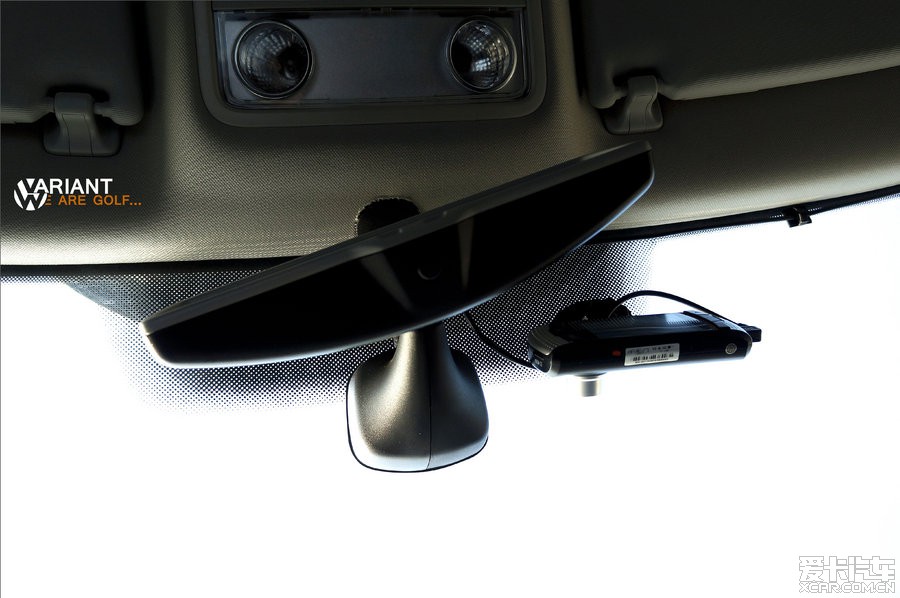

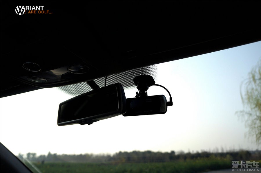

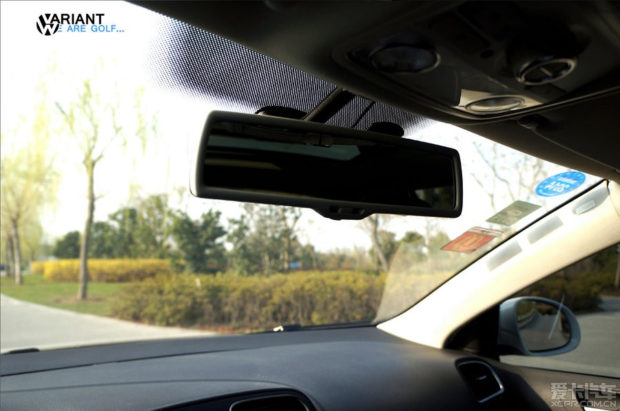

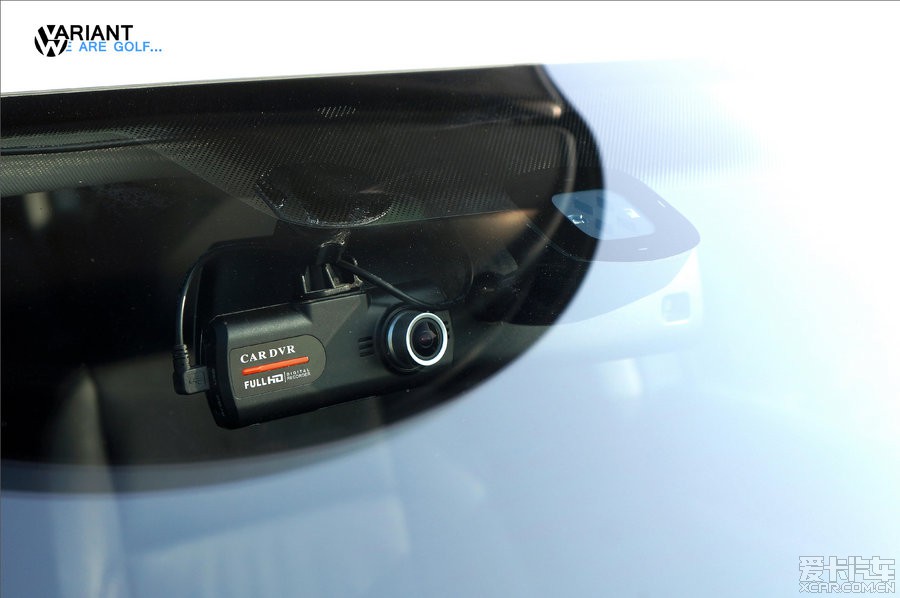

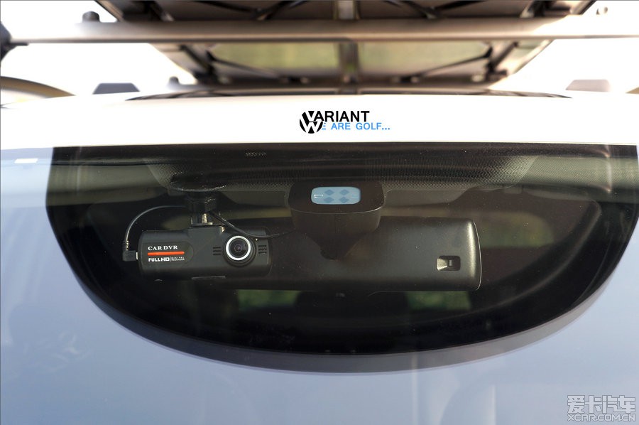

1.行车记录仪的安装方式
↓.安装位置如图,电缆走右侧A柱
↓.驾驶座完全看不到机器,真正的不影响视线
↓.副驾驶座视角
↓.车前视角

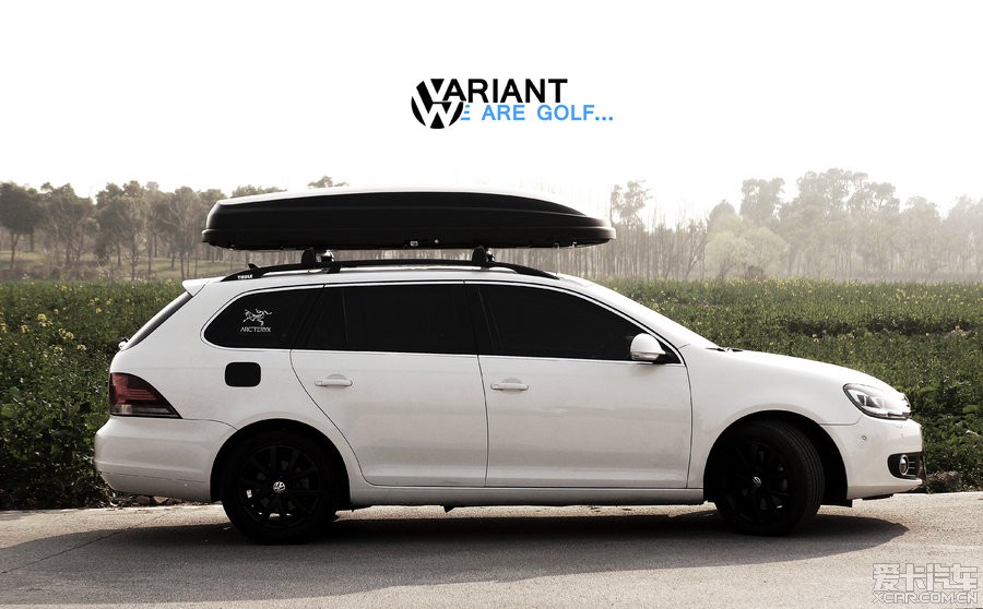

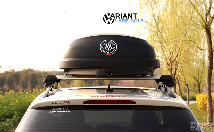

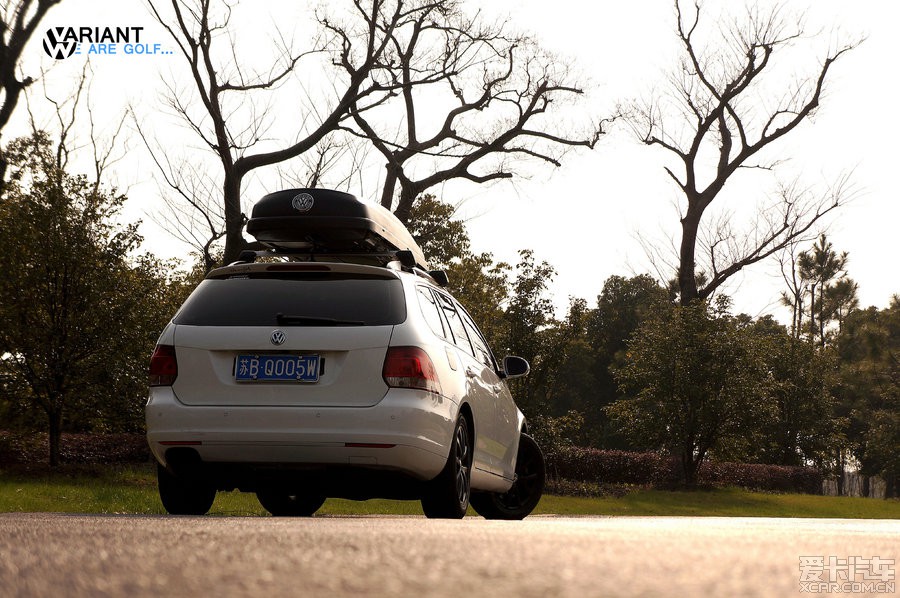

↓.车顶箱为VOTEX打造,看做工刚刚的,2米长460L的空间,躺个人没任何问题,但是无奈原来的银灰色装在白车上真的很难看,当时想着黑色肯定骚,于是三瓶喷漆完成了这个使命...乍一看很像汉斯的钢盔——德味!质感!
↓.明显是黑色更邪恶有没有
↓.车顶箱的安放位置以尾门打开不会撞到为准
↓.强迫症的福音,鱼鳍和这个加强筋太般配了

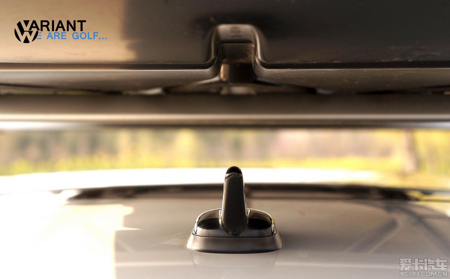

↓.顶盖可双面开启,目测原理是铰链和锁合体了,钥匙质感很棒,开启的撑杆是气的,阻尼很棒

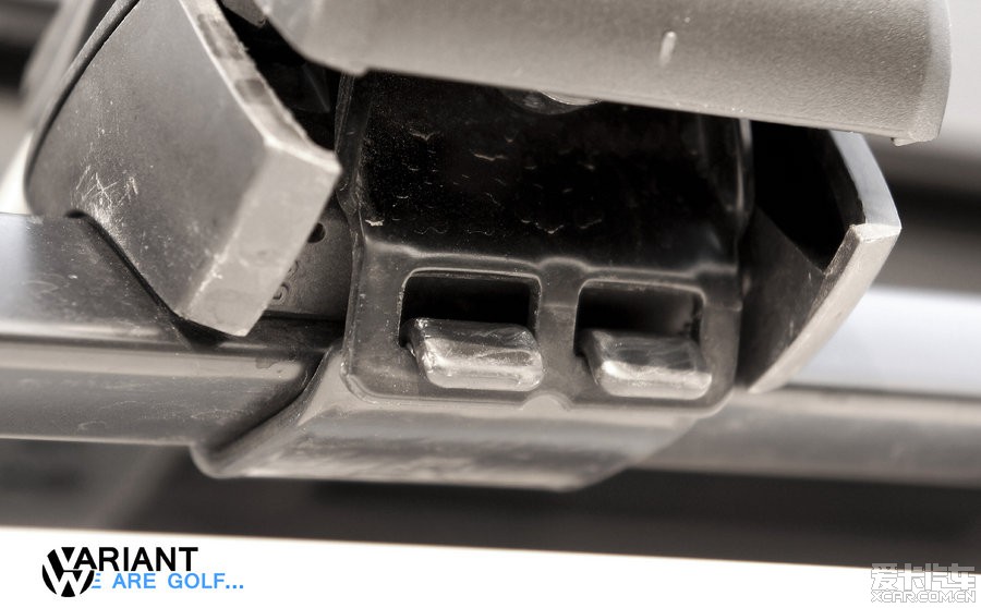

↓.与车顶纵杆的链接也是相当牢固,安装时要注意消除应力,不要蛮干,以免损伤纵杆
↓.缺点就是会把全景天窗干掉...但是还好,马上就要到夏天了,正愁没个东西遮太阳;油耗表现的话感觉不出来,连横杆组件重50公斤不到,具体的没称过,当时物流称的分量,风阻表现非常好,高速跑过120,噪音远不及胎噪...带着箱子也跑出过6.4个油

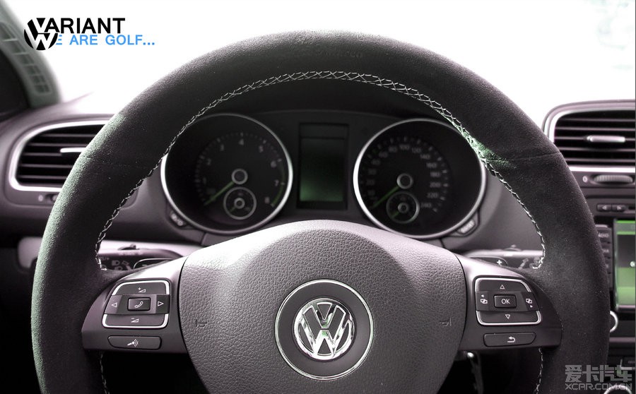

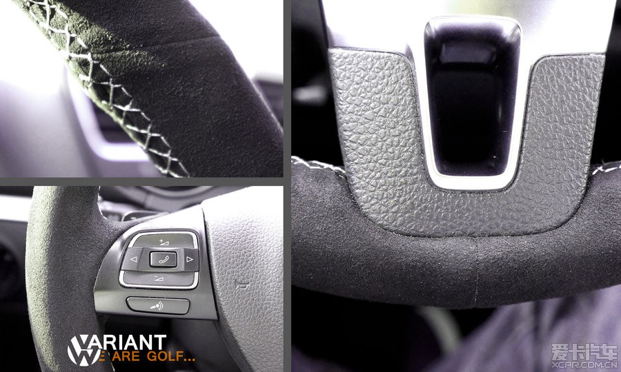

↓.方向盘没有换R盘,觉得会影响舒适度,也没有见到豪华车配备防削蛋蛋的平底方向盘,所以觉得R盘的更换有待斟酌,坛里兄弟推荐的手缝方向盘套,手感非常好,驾驶时非常抓手,冬天不冷,夏天不烫
↓.对于细节,处理的还算到位,套子都是我亲自缝的,没有去找美容店,那天下午4点收到了快递,收到后手痒得受不了就在楼下直接进车子缝好了,难度不大,厂家做工算是OK,赞一个

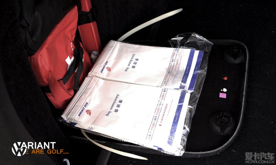

↓.最后关于紧急情况、除了原厂的三角牌,购入了急救包、以及用密封盒包装的急救药品(注意有效期及时更新)、呕吐袋、约束带、卫生巾、避孕套、备用眼镜、一次性内衣裤、生存刀、营灯等物品
