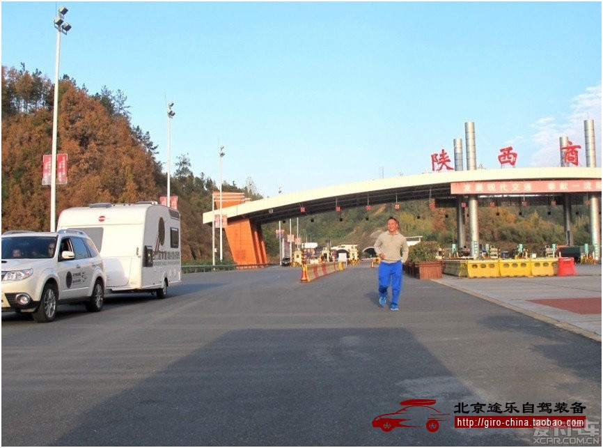

5.拖挂式房车上路的通行费问题:
规定自2010年11月8日起,主车牵引拖挂式房车的组合车辆视为拖挂车辆,此类组合车辆应具有两副车牌,分别挂于牵引车辆和旅居挂车,应出示两本车辆行驶证,牵引车与旅居挂车各一本,驶入高速后按照高于主车(牵引车)一个车型类别的标准收取通行费。

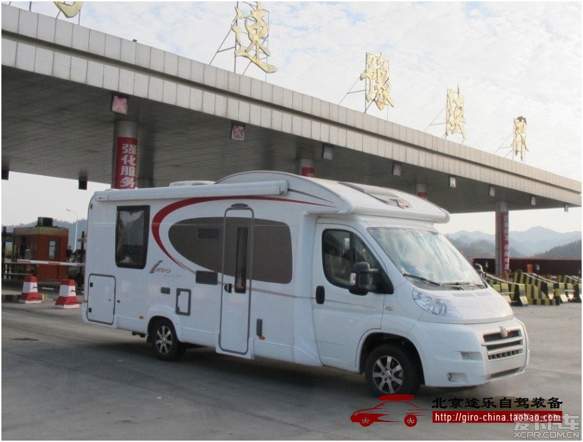

二、关于自行式房车
1.自行式房车上路及收费标准:
《高速公路管理条例》和《高速公路行车的安全规定》明确规定:车辆只要是取得合法手续和牌照,各项设施功能齐全的自行式车辆,是可以上路行驶和进行高速行驶的。高速路收费也是按照自行式不同类型的客车车型收取;在上路行驶的时候车厢内可以坐人。
2.车辆类型及驾照:
在交管部门颁发的机动车行驶证中,对自行式房车的叫法各有不同,有小型专项作业车、小型专用客车、专用客车、小型客车、特种车等等,所有具备床铺等生活起居设施的车辆统一称为旅居车房车长度小于6米,乘坐人数少于9人,需C1驾照,挂蓝牌;房车长度大于6米,根据车型长度和载客量不同,分别需A1、A2、B1驾照,挂黄牌。房车长度大于9米,需A1驾照,挂黄牌。
