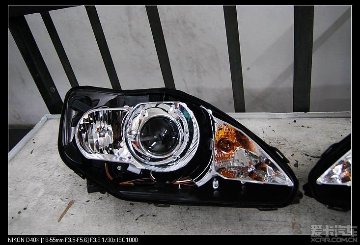

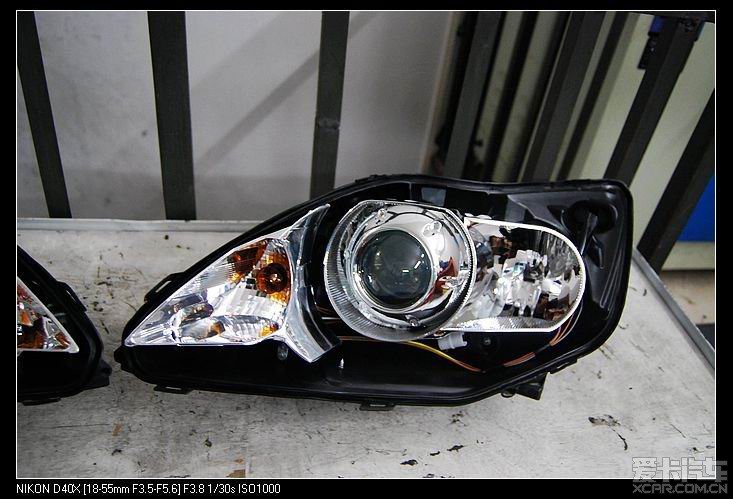

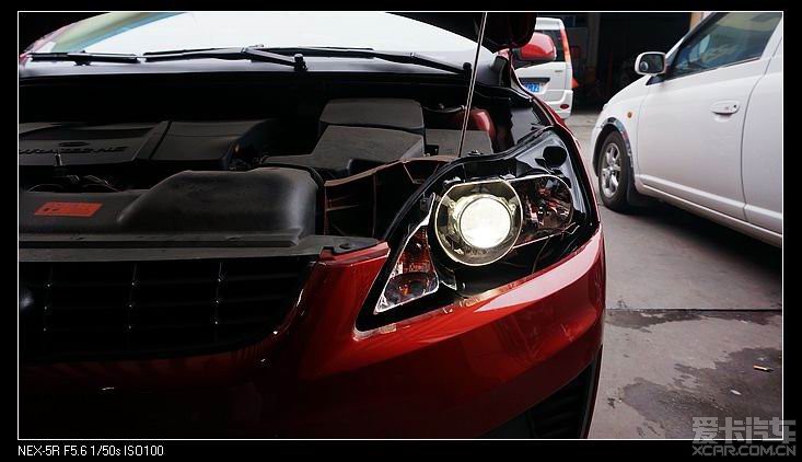

拆下来的大灯,福克斯的大灯造型不赖,迷人的透镜

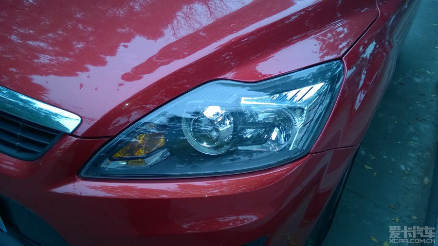

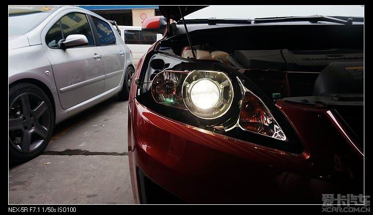

装在车上的样子,当天改车,唯一一台不用拆保险杠的

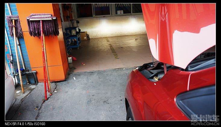

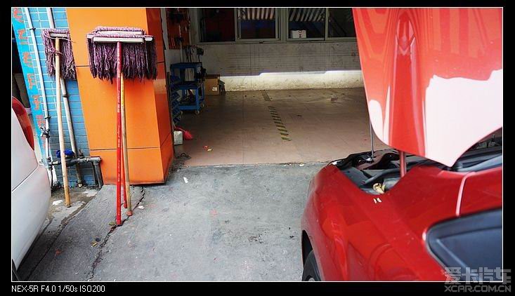

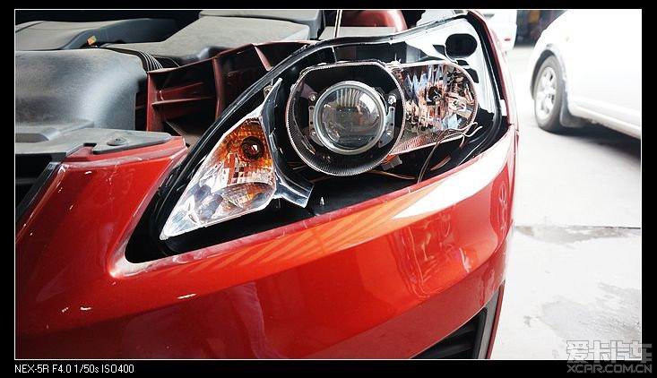

调试
下午两点左右,近光的线割线果然漂亮
远光,本菜鸟不会看

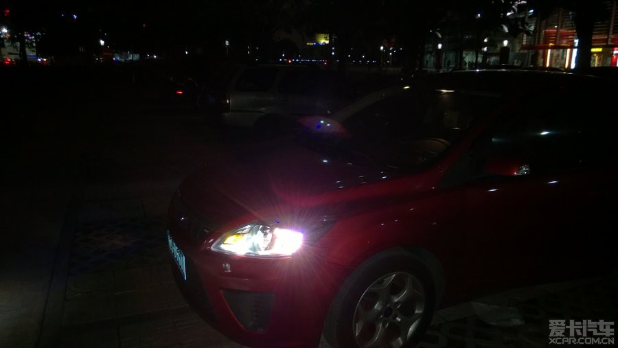

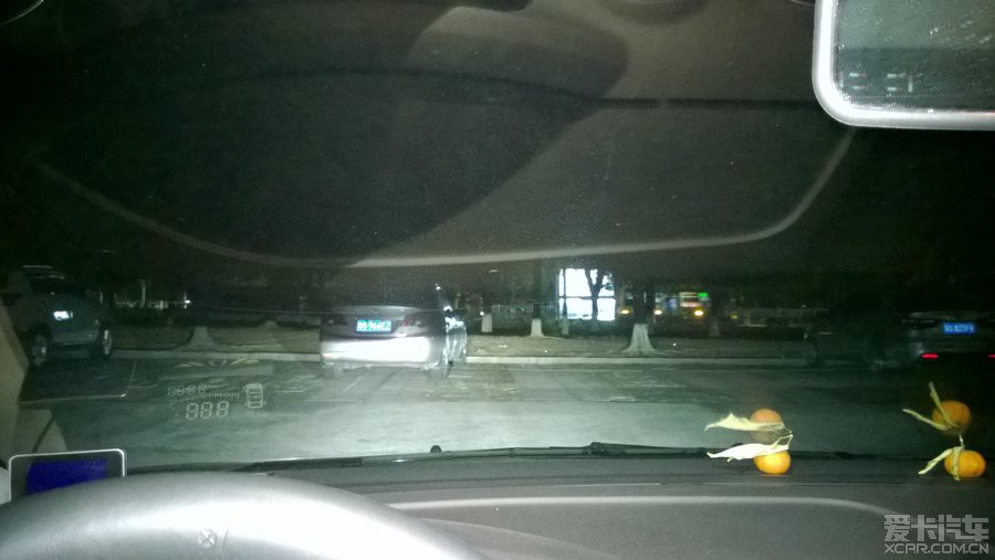

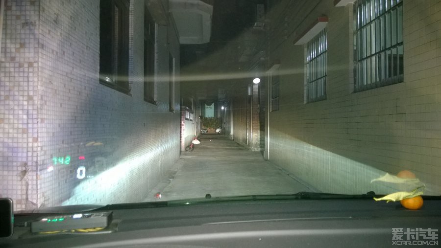

我家小巷的近光和远光

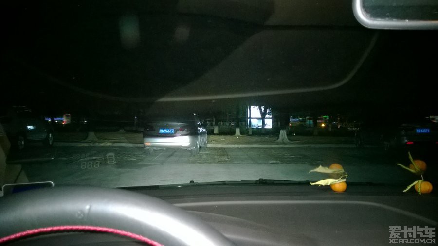

路边停车场的近光和远光
市区效果提升不是很明显,本来就很光,不过还能看到自己的灯射出来的光。从此爱上夜晚开车,虽然路上还有很多车会车的时候打远光灯,但是自己的灯不输给别人,心里的感觉就是不一样。当然,对方打远光灯会车,我只闪一闪远光提示;有时懒得闪,就随他了;有时心情欠佳,只要对方打远光,自己也打远光回击,但是这种情况不多, ,提倡文明行车。

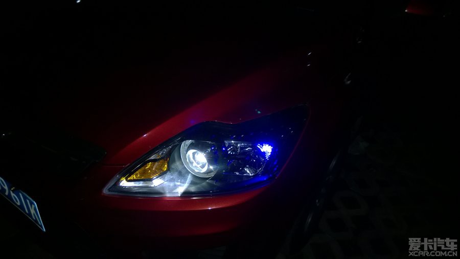

再上一些灯灯的外观

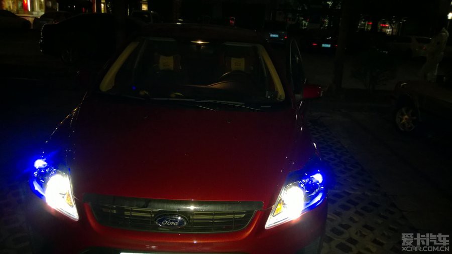

晚上的效果,蓝色示宽灯为波哥送的,建议低调的人还是选白色或者黄色,我当时没考虑过这个问题。

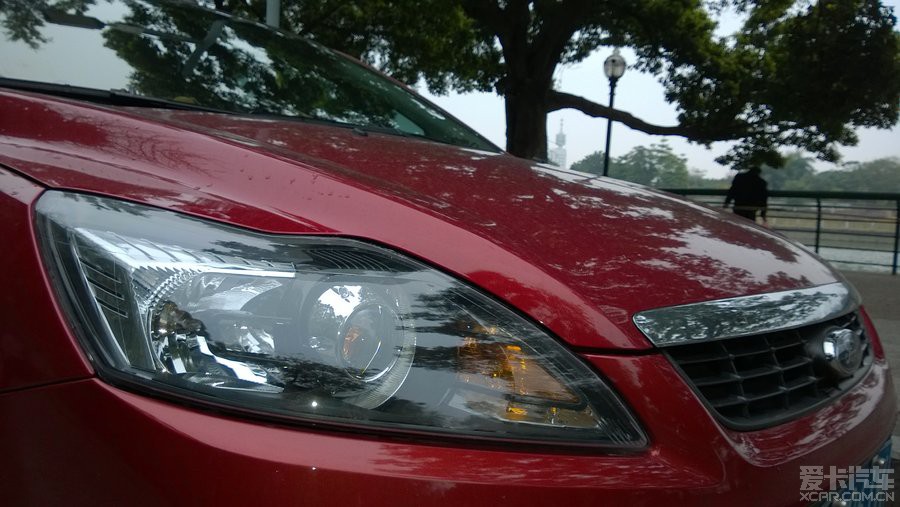

白天的效果
完成!
