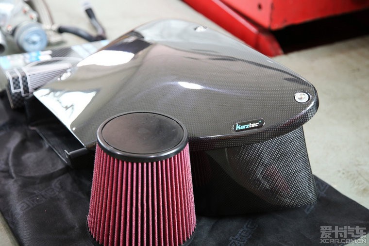

Karztec碳纤维进气

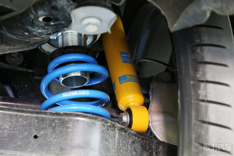

Bilstein B16电调避震

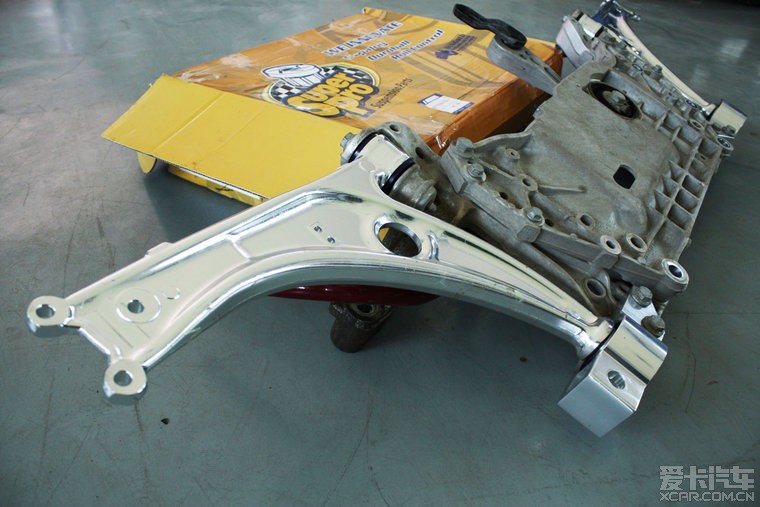

SuperPro铝质前下摆臂
Audi铝质仰角

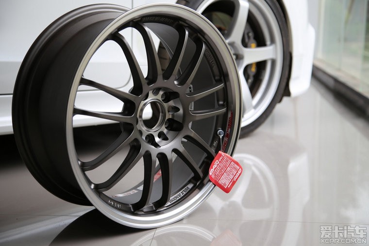

RAYS RE30 CLUBSPORT18*8J锻造轮毂
普利司通RE11225/40R18半热熔轮胎

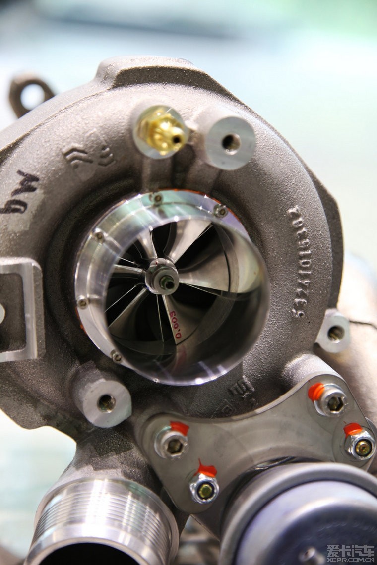

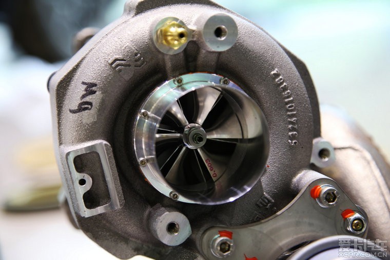

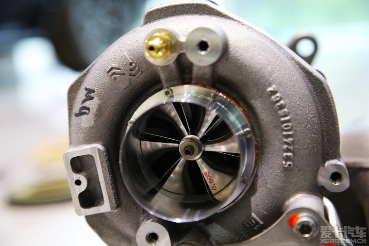

我选择了我的第一个改装目标——更换涡轮。通过各种国内外技术论坛的评测以及Facebook上众多网友的口碑评价,我决定使用来自德国的LOBA LO4XX涡轮,替代原厂的博格华纳的K04。使其拥有了一颗强劲且深具潜力的强劲心脏。LOBA涡轮在欧系车的改装中非常知名,其采用了HYBRID的技术,使用它主要基于三个方面的原因:一是它非常的稳定,耐用性好,不像GT28等其他涡轮那样经常会产生这样那样的问题,搞得人劳心劳力。二是它能与原车完美的匹配度,在改装的过程中无需改动任何原车的管路,我可不想把我的车改得乱七八糟的。三也是最重要的,就是在国内外各种评测中反馈出,LOBA涡轮的启动比较早,大约在2700~2800转时就可以启动,且线性非常好,并且由于其独到的技术,使得其在不大的涡轮本体内压榨出强大的马力。扭矩输出也相当给力。基于这一系列的综合考量,我最终选择了以LOBA为核心的改装思路。
                               这就是LOBA涡轮。

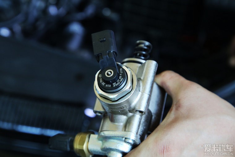

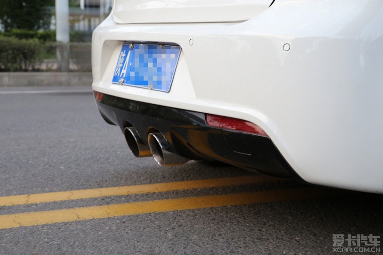

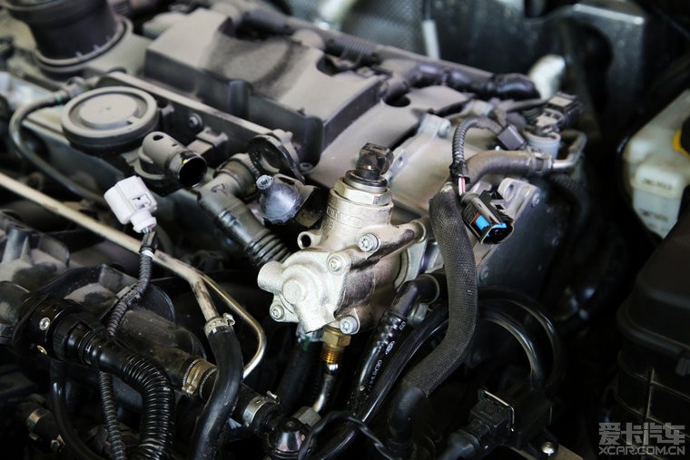

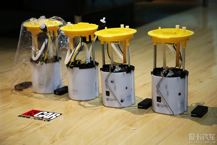

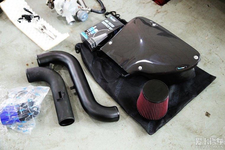

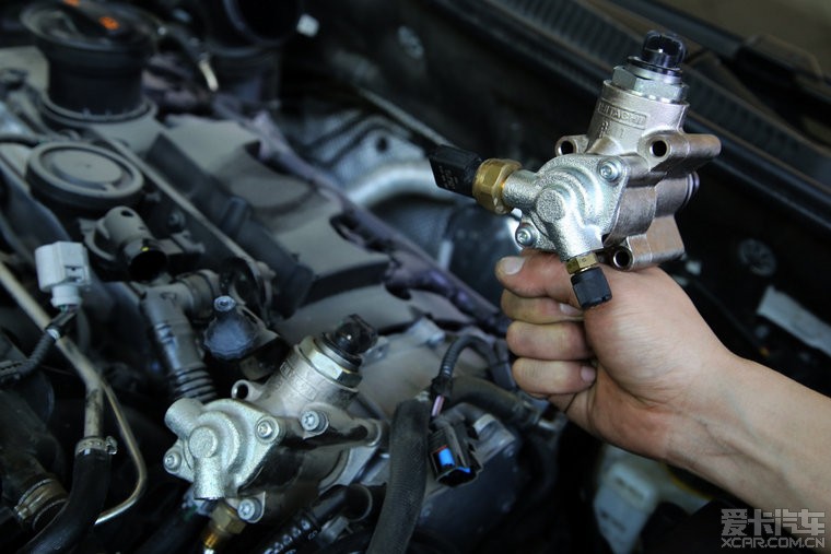

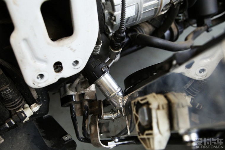

LOBA涡轮相配合的是Karztec碳纤维进气以及来自英国Millteksport的全段排气,更换进排气,相当于打通了任督二脉,使LOBA涡轮的效能得以充分的发挥。同时配合更换的还有Forge泄压阀、高压油泵、低压油泵以及Audi rs4的回油阀及喷油嘴,同时DENSO IK27铱金火花塞也是必不可少的更换件。这些基本改件的原理我想大多数改装爱好者都懂,我就不在此赘述了。直接给大家上图。
                                Karztec碳纤维进气
                                Millteksport的全段排气

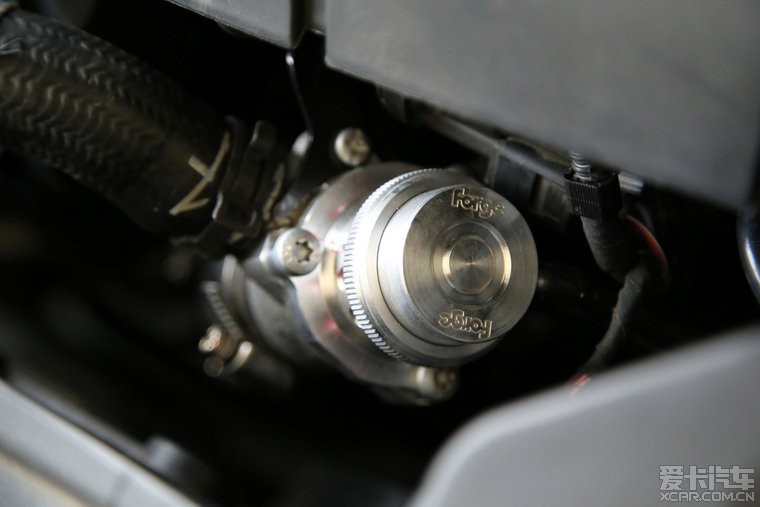

                                                Forge 泄压阀
                                     高压油泵
                                      低压油泵

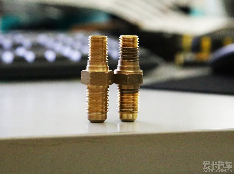

                                     Audi rs4的回油阀

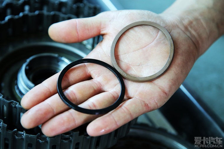

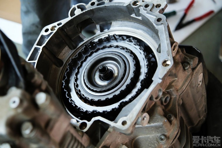

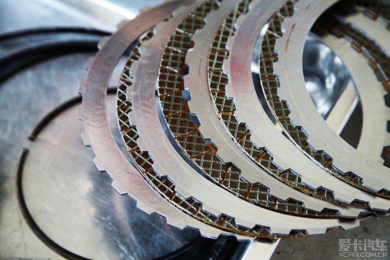

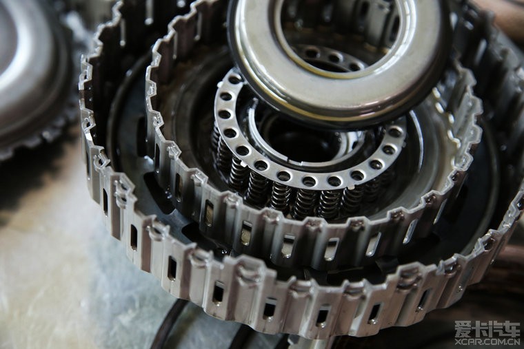

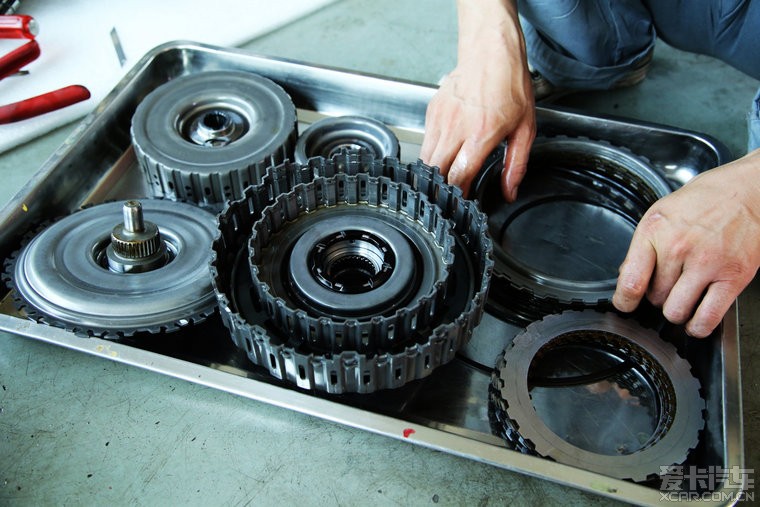

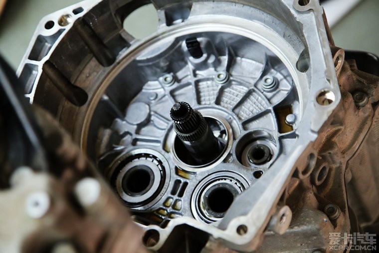

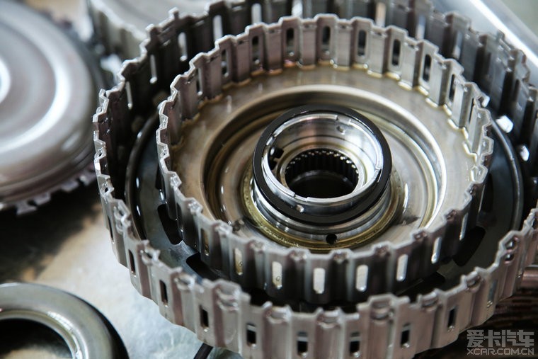

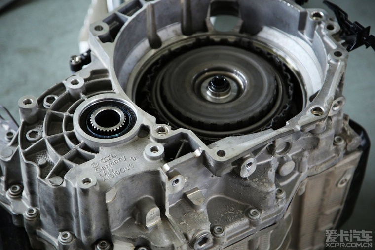

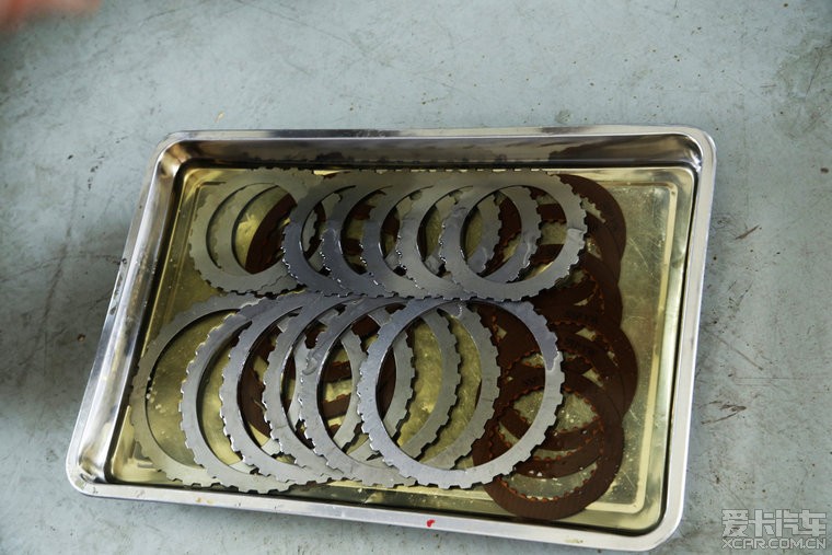

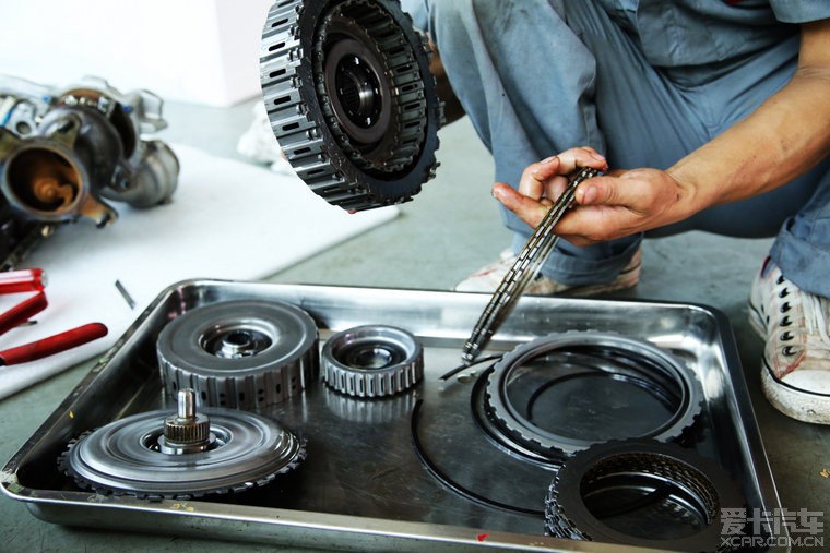

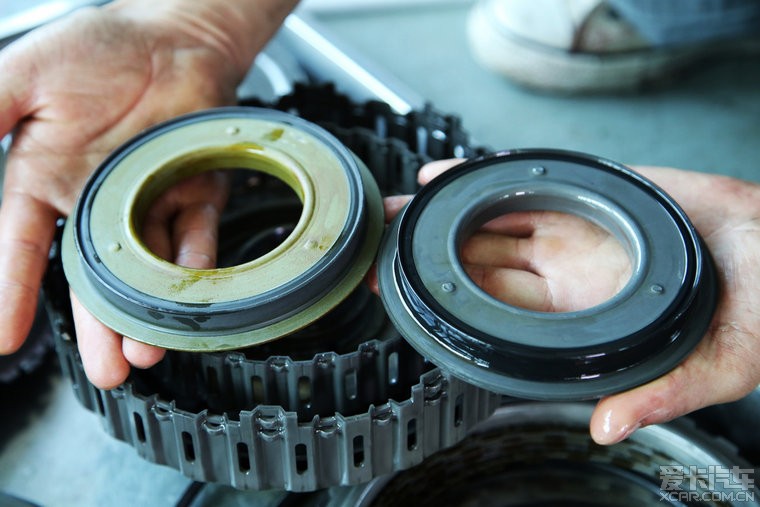

有了这颗强劲的心脏,变速箱的承受能力就要经受考验,基于性能的可靠性考虑,我选择了SSP600HP离合器强化套件,这套改件成名已久,不说是日常激烈驾驶没问题,就算是下赛道也毫不含糊。同时我也更换了QUAIFE限滑差速器,增加了行驶中的可控性及赛道的表现性。

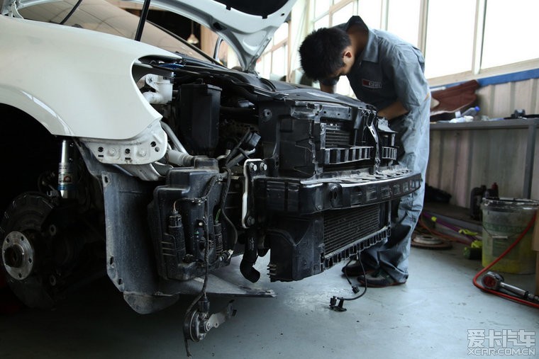

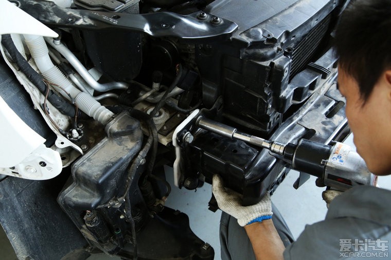

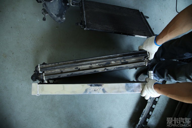

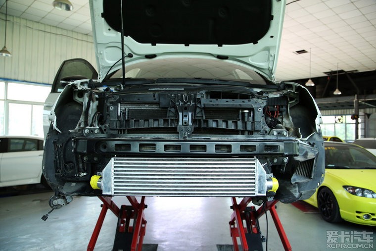

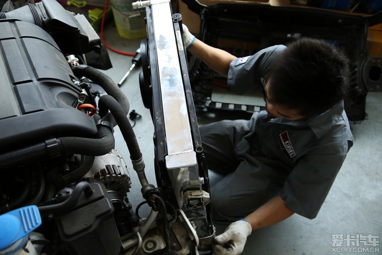

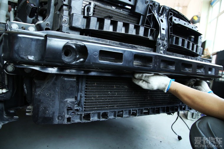

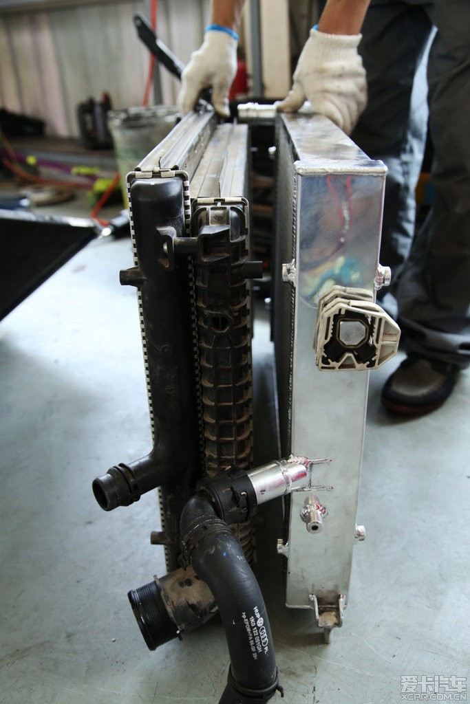

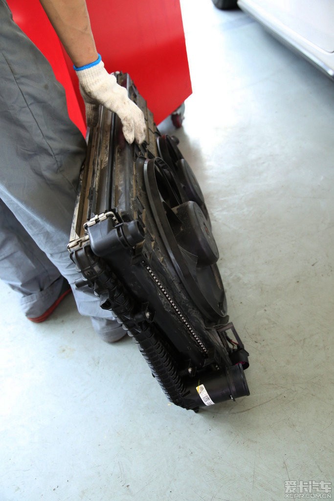

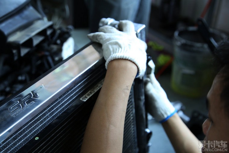

同时,我还为爱车更换了近期市场上大热的SRP水箱、中冷套件,并且全车更换了Forge的水管。SRP水箱、中冷套件是针对大众PQ35平台水箱、中冷器的设计缺陷而推出了一个新产品,它改变了原厂水箱、中冷器的结构,将中冷前置,使其一面透过中网直接面对外界,并且与水箱和空调冷却器两个发热源分离,使其可以达到更好的降温效果,彻底解决高温这个隐形杀手对于发动机的损害。

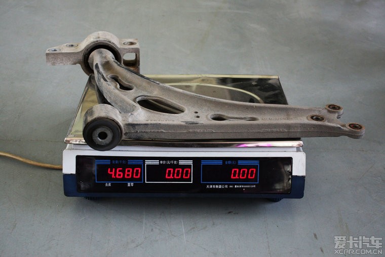

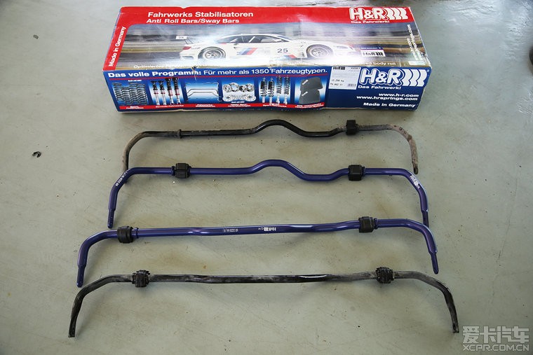

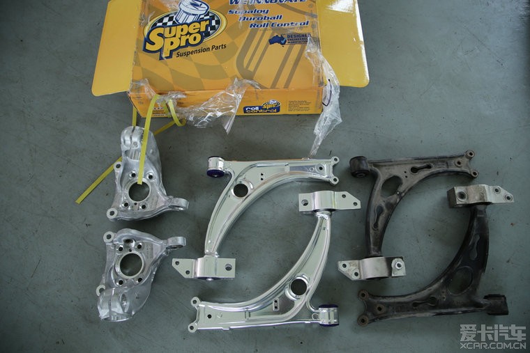

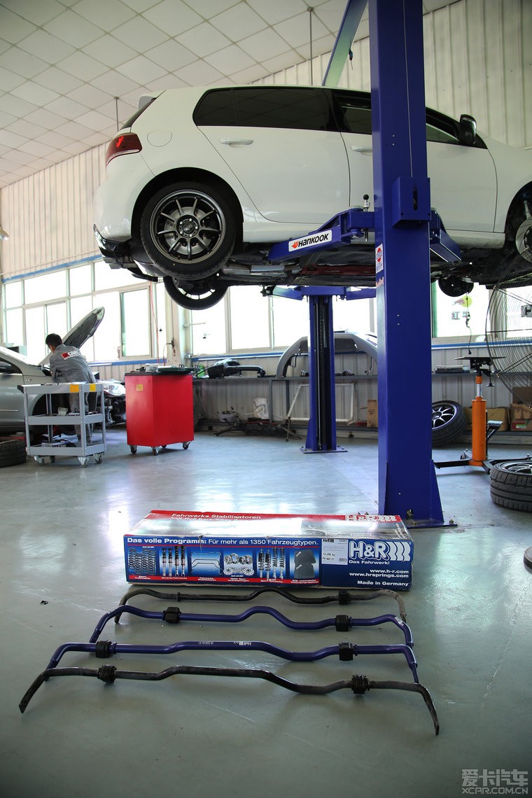

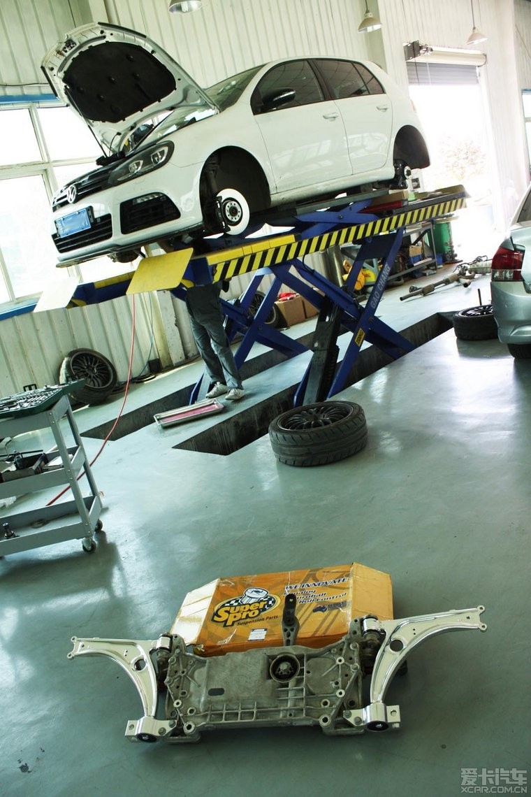

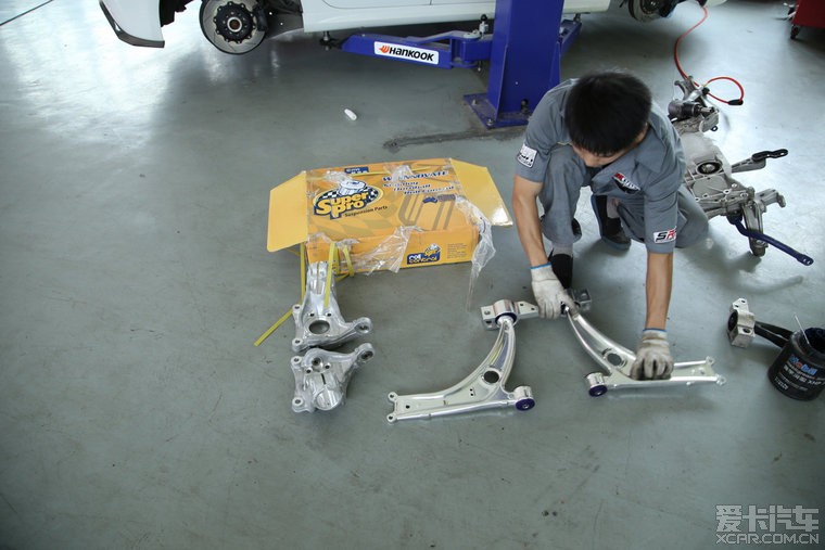

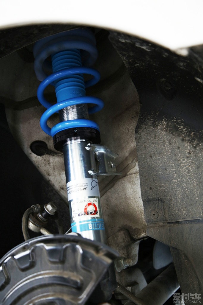

在底盘强化方面,我选择了Bilstein B16电调避震,在激烈驾驶时可以很好的调节车身,创造相当不错的过弯表现,并且的直道行驶时也有很好的驾驶感受。其电调功能也可以让车主在车内就可以一键在舒适与运动两种模式间自由调节。同时,我还为其加装了H&R的防倾杆、SuperPro的铝质前下摆臂、UNIBrace底架以及Audi的铝质羊角,进一步提高车辆行驶中的稳定性,提高操控感受。

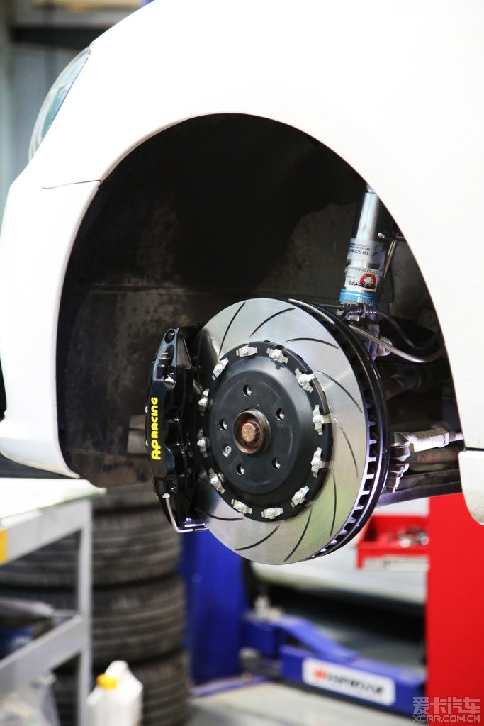

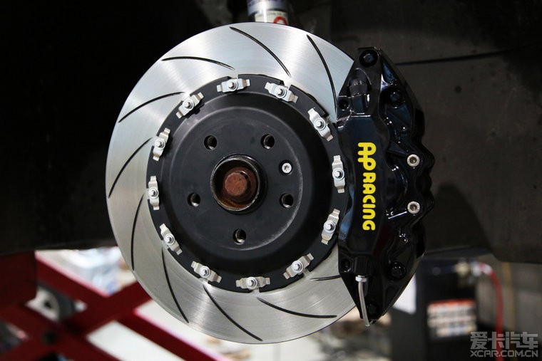

有了良好的动力性能,制动能力就是对一辆车性能的另一方面的考量。刹车方面我更换了APracing9040六活塞刹车卡钳配合355划线盘,后刹车盘用的是HHC330加大盘,使其拥有良好的制动能力。

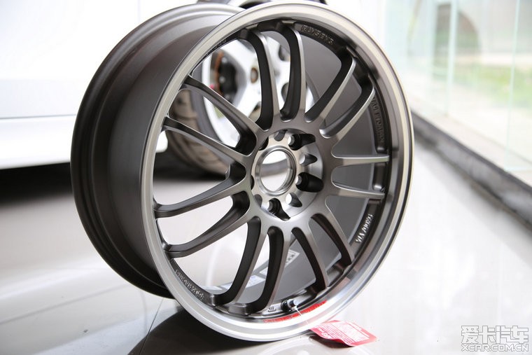

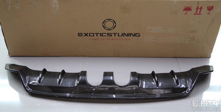

在外观方面,我只是简单的改装了RAYSRE3018寸锻造轮毂,配合普利司通RE11的半热熔胎,并加装了EXOTICSTUNING的碳纤维尾唇和REVOZPORT的碳纤维尾翼,提高部分性能的同时,也与其他的R20有所区别。

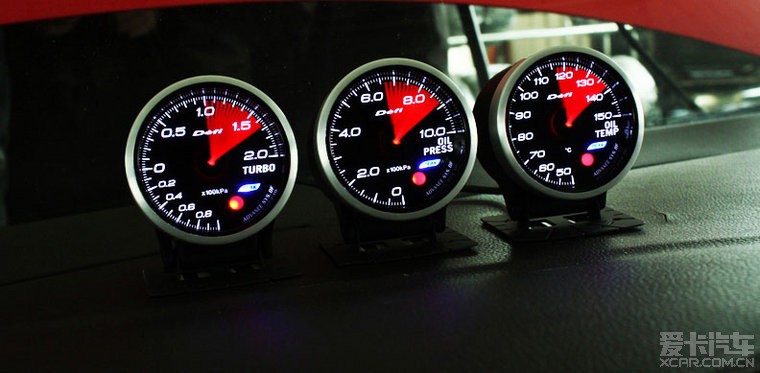

出于对自己车辆性能了解的需要,我还加装了DEFI表,可以实时的显示机油温度、排气温度、以及涡轮压力。

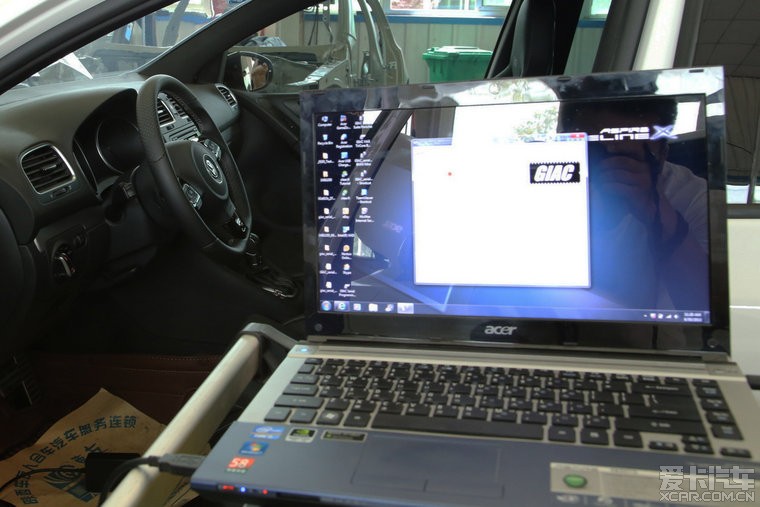

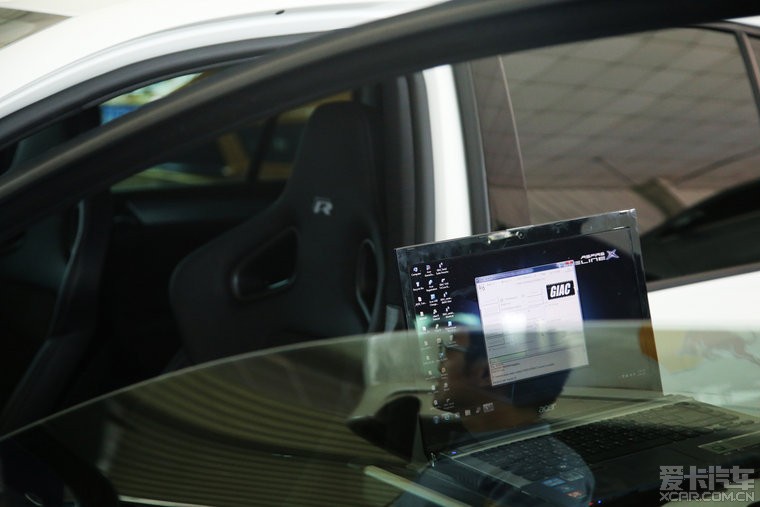

硬件的改装需要软件的配合,在ECU程序方面,我选择了GIAC程序,完美的匹配所有的改装件,使得本次改装充分的发挥出其应有的潜力。
