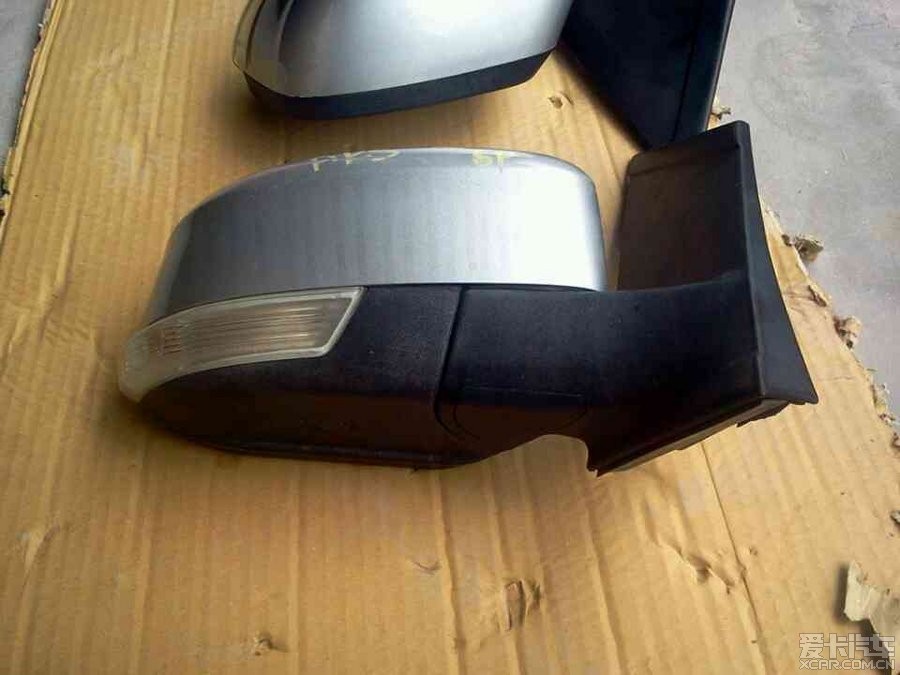

前一段时间 机缘巧合收了一对台湾拆车的电折后视镜,价格么非常合适,于是果断出手拿下
先上锁车自折的视频,之前很多改锁车自折的,大部分都是外挂控制器,我的这个没有外挂控制器,完全是依靠车本身的DDM PDM来实现的,所以可以称之为无损的
后视镜一对

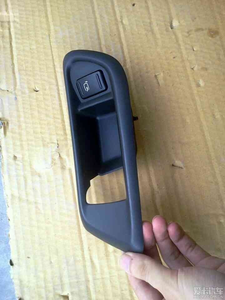

电折开关一个

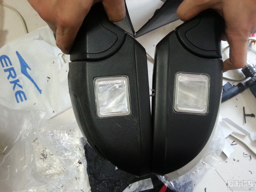

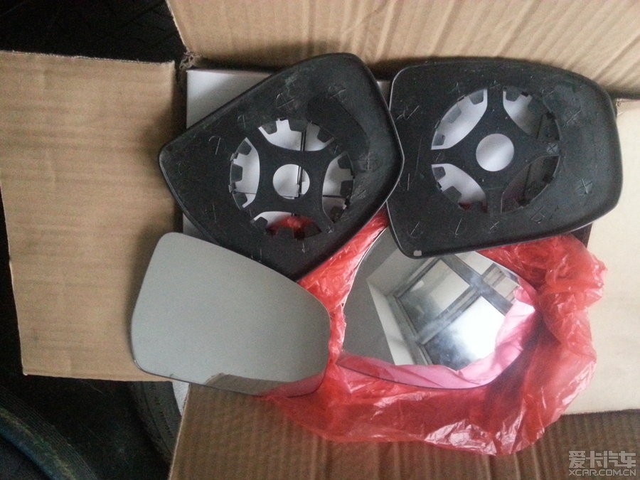

因为是台湾版的电折  所以是没有电加热和照地灯的,于是自己加装,第一步拆后视镜片
分离后视镜片和底座,然后在中间加加热膜,淘宝购买 一元一片
加装加热膜完毕

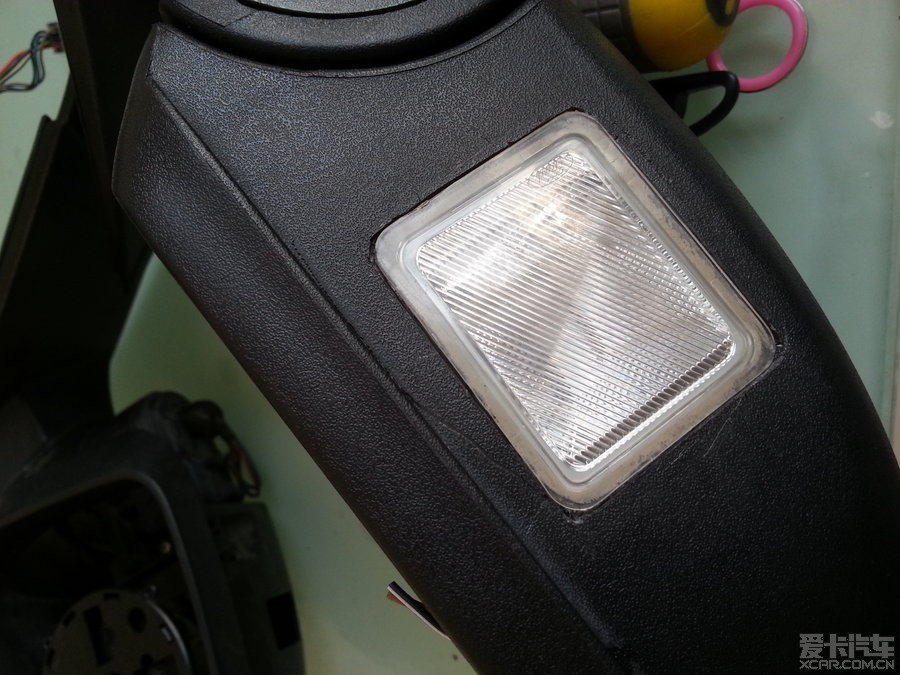

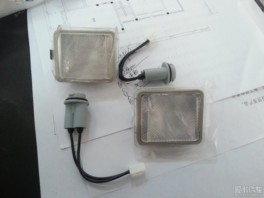

淘宝购买的照地灯罩   福特原厂的  等货等了小半个月
接下来就是开照地灯的槽,纯手工的说,过程过于血腥,就上个完工图吧
装上照地灯看看

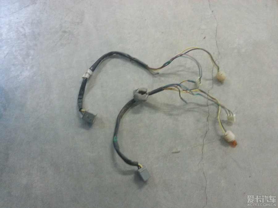

因为国产的福克斯长安减配 没有与国外同步 导致国内的后视镜插头是10孔  台湾及国外的都是8孔,那就只能改了,找到拆车线束两条

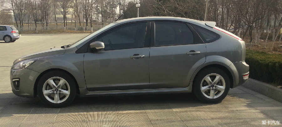

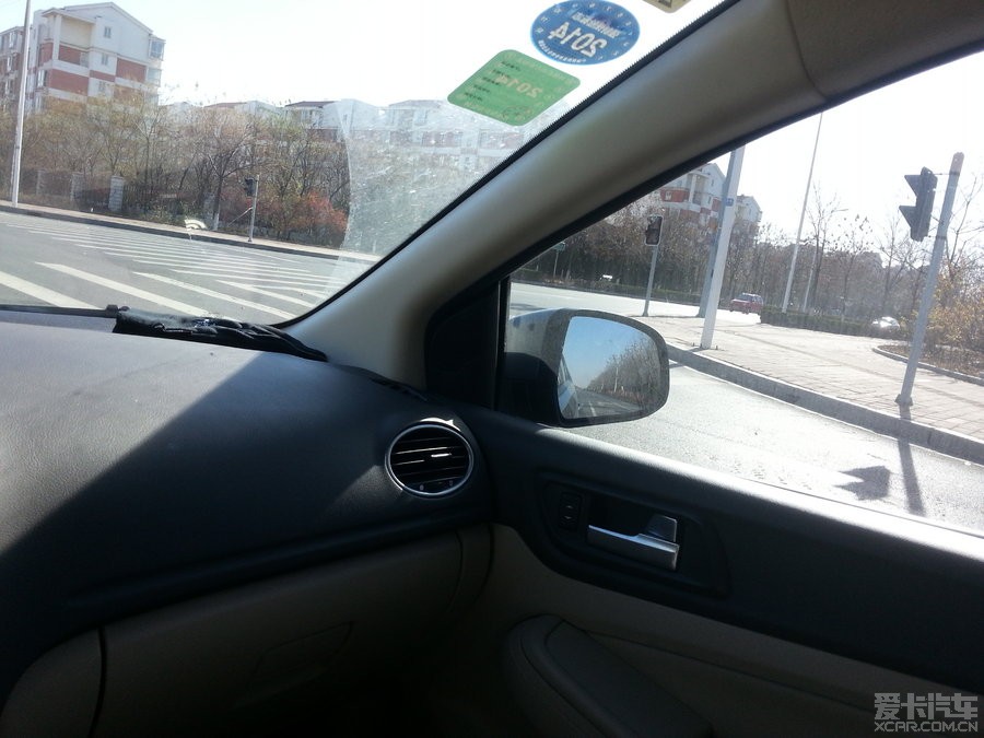

最后开启锁车自折 ,当锁车的时候电折后视镜自动折叠,解锁自动展开
来一张完整的侧面图
