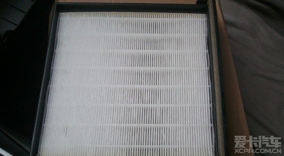

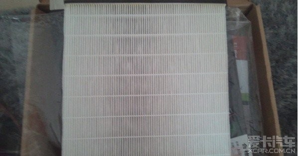

这是和原厂类似的滤网,说能过滤pm2.5.

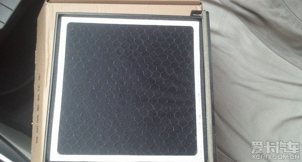

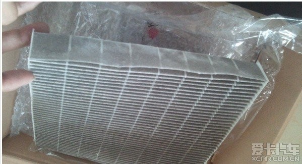

同时还多了一个活性炭滤网,里面能看到活性炭碳粒。

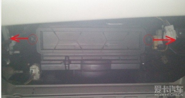

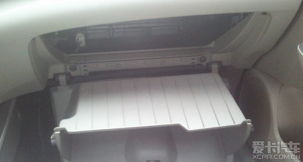

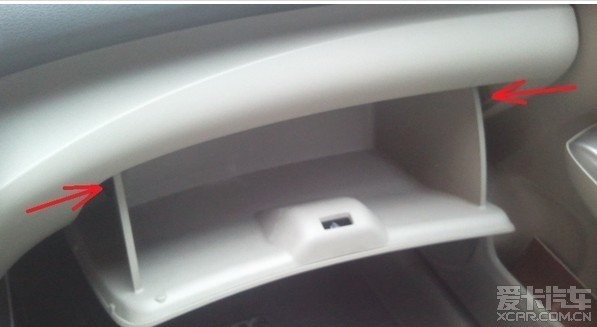

空调滤网就藏在副驾驶手套箱的后边,打开手套箱,用力同时按下图中的两个边角,就可以把手套箱翻下来
翻下来的手套箱,已经可以看到里边固定空调滤网的盒子了
接着把小黑盒子两边的卡子往外一掰,即可取出。

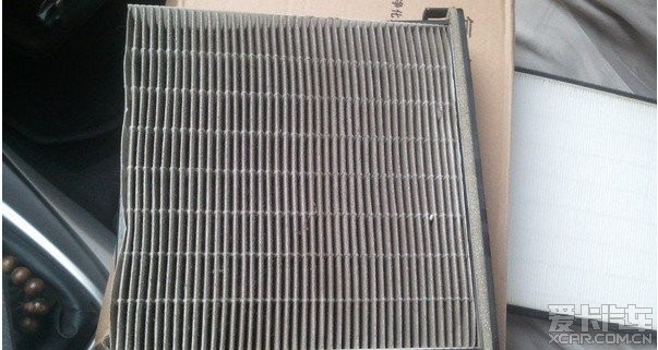

拆下来了,太脏了。。。 看着就觉得恐怖,再想想我的可怜肺!
把旧的空调滤网从盒里里拿出来,仔细看看,这原本都应该是白的啊。。。。
看看侧面,感觉已经被脏东西腐蚀了,恐怖。。。

把新的按到盒里,注意正反和方向,否则影响密封性

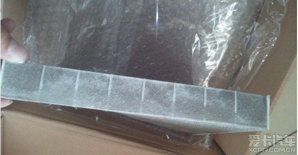

和原厂的一对比就能看出来新滤网明显要比原厂的褶子多,非常密,所以过滤性肯定会好很多

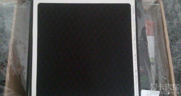

接着把活性炭滤网放上,尺寸非常合适,严丝合缝的。
装车还原,按照刚才拆下的步骤还原安装完成!! 安装结束开车出去试试,觉得还不错! 我可是鼓足勇气才来论坛冒个泡, 第一次发表还请大家前来捧场。以后咱也闲着没事来论坛活跃一下,没事咱也炫耀一下文采,都别等了赶紧来顶贴吧!
