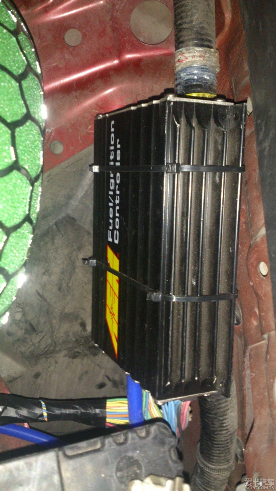

    经过技师连续加班加点工作8天(这个真的要感谢他,因为他真的很忙,我拿车去改的时候就已经有两台车在改涡轮,还有另外三台车维修的,改排气的,帮我赶完工后还要跑外地做调试)改装期间还出现一些小事情就是原先我的EM白金用不上,大概原因是大思的ECU是环闭供油,白金不能直接对大思控油,所以只能间接完成,当然精准度更定不高,NA车时这个问题不是大,但到涡轮车上面就不行了,毕竟涡轮车进气量比NA车大得多,所以控油点火这方面精准度一定要高,不然调试稍有瑕疵会直接影响最终的效果,这种结果简直是冰火两重天。鉴于这种情况下技师与我协商换电脑,要不上HKS的,要不AEM的C6,其实我当时不太愿意,毕竟换电脑和接线调试又是一笔大费用,(改涡轮的钱基本上都是我的私房钱,老婆不知道的,能省就省),技师也明白我的苦处明道:你电脑我收下,你补点钱我换个新的给你,接线调试的费用全免,当时我立马爽快答应,心那个暗喜,至于补了多少钱我答应他不讲,只能说值。安装调试过程我一直都不在场,毕竟改装厂离我这有几十公里,之前的照片都是他网上传给我的,所以只有几张,不是故意吊大家胃口的,

新换的AEM电脑。

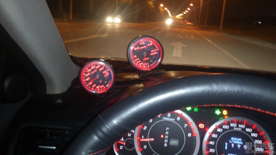

涡轮表与油温表,(过几天直接倒模装在A柱上

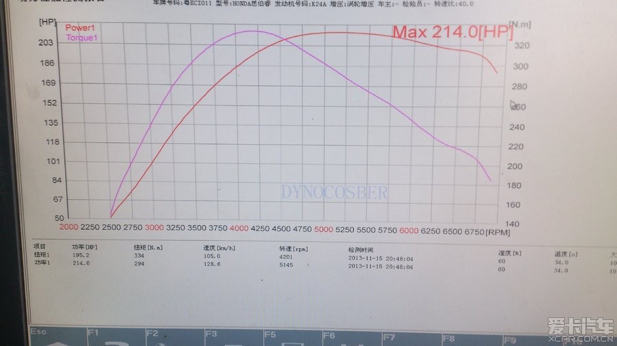

这是拆了三元压力打到接近0.6的数据,我现在的是三元没拆压力0.4(跑街专用),这个马力图的轮上马力强悍,扭矩简直不敢直视(技师纯粹就是向我炫耀拆三元的好处其实大思原厂排气式绝对够用的,不要迷信那些几千过万的排气有多强,雅阁8~2.4排量排气都是单出的,大思中段还比他粗10MM,而且还是双出,那些换换进气之后再改排气真心没必要,你知道日本版的“思铂睿”200P的装上FGK数据时多少吗?增加2匹1扭矩,有用吗?暴改的和喜欢排气声的除外)原厂排气跑街是最舒服的看了这个图其实大家心里都有个底。另外大思的波箱真的是抗抗的~波箱没有打滑,而且经技师反复测试是稳定的,这个数据跑7秒应该没问题。

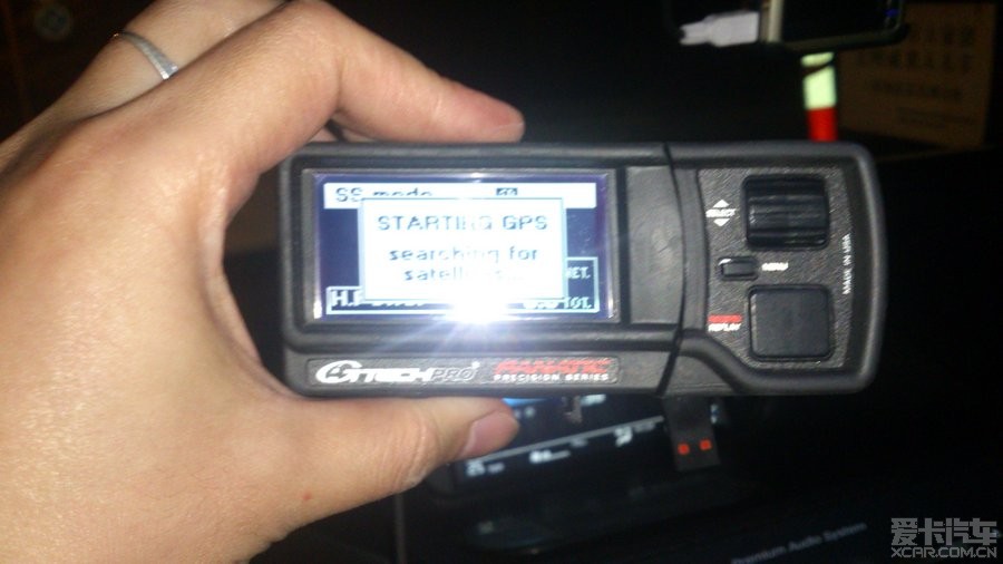

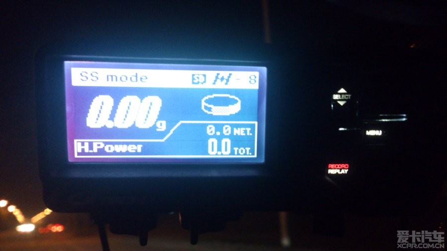

这个就是与P-BOX齐名的G-TCEH PRO RR,只不过P-BOX用的人多,
P市价比G贵1千多RMB,P的界面操作比较人性化,测试方向符合国人需求,G-TCEH就没那么友好,它不能像P一样以每公里的数据记录,G是用米这个单位的~例如0-20米,0-100米,当然它还是有0-100公里与0-400米测试的,G比P的优点就是有赛道测试模式,就是当你使用G的RR功能上赛道测试时,它会自己用卫星跟踪使用者的路线从而以图像方式呈现赛道图像,自动分析和建议这个弯道该怎跑,非常强大,可惜我没机会用的上。
架好测试仪后正式进入测试

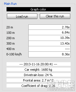

机油超过5000没换,波箱油也没换)的情况下经过几次的测试后01最快是8.36,(04路况不允许)有点小失望,但是毕竟压力只有0.4BRA,三元有没拆的情况下比原车快了近两秒,(我原车测是10开外,当然我当时车的4个轮胎都接近光头了)如果以拆三元把压力打高的话8秒内是绝对的!

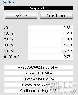

只需要把电脑拆下,用小电线接好电脑线就可以跑回原厂电脑了,这个是原车状态下(轮子接近光头)最快成绩。
这个是外挂电脑的最快成绩(同样车况下)自己对比,最后还有TX真的想NA上外挂的话我觉得还是IS最好~

打高压,换胎,能不能7秒内,甚至6秒内<br />毕竟轮上都214了
发表于 2013-11-17 09:17    IP属地:未知
原帖由 kimble_yue 于 13-11-17 08:48 发表
打高压,换胎,能不能7秒内,甚至6秒内毕竟轮上都214了
如果按我马力图的高压这样打7.X是肯定的,7S内有点悬!
