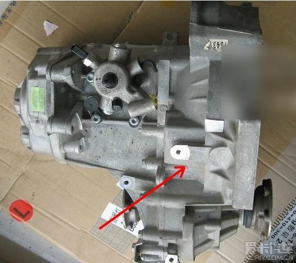

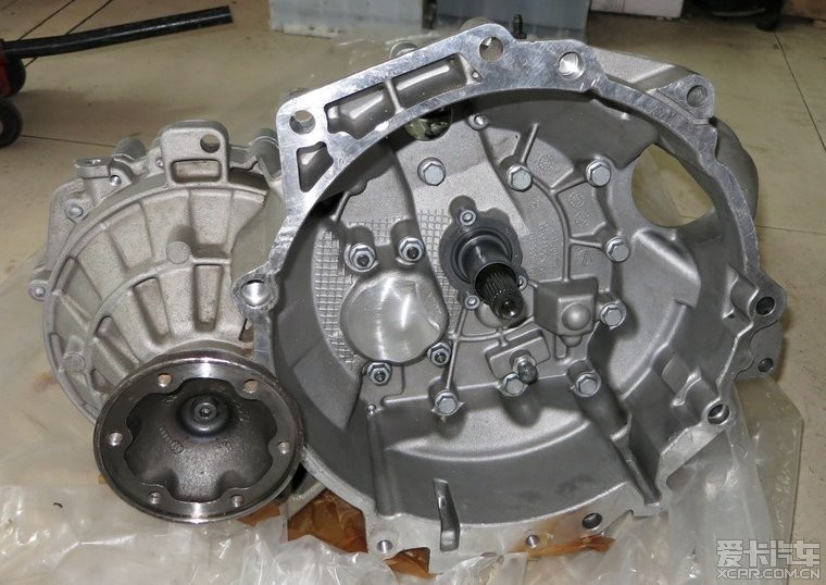

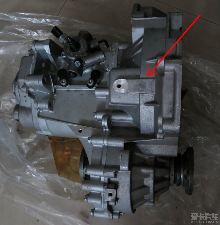

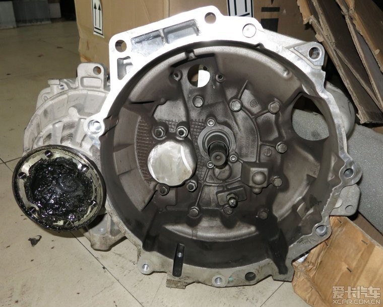

-进口MQ250 6F,零件号02S 300 045 SX,如下图,需要更换红箭头所指的壳体,才能安装在高6上
-国产MQ250 5F的右半壳体,零件号0A4 301 107J,如下图红箭头所指部分,用来替换到MQ250 6F上的右半壳体,才能和高6 1.4T的结合孔位对应上
材料还是挺简单的吧。
如下图,就是加工过的MQ250 6F,红箭头所示已经是替换过的壳体
如下图红箭头所示,MQ250 6F多出了一块,是用来安装6档齿轮的

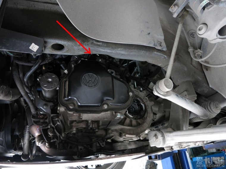

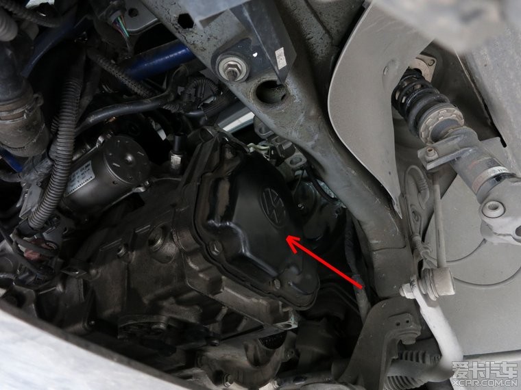

再看看原车的MQ250 5F,那个位置用黑色的罩子覆盖起来了

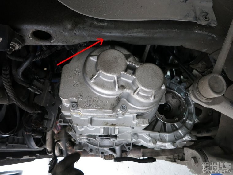

注意到原车大梁上的凹位了吗,因为MQ250 6F会长出一块,那个凹位就是已经预留好的位置了

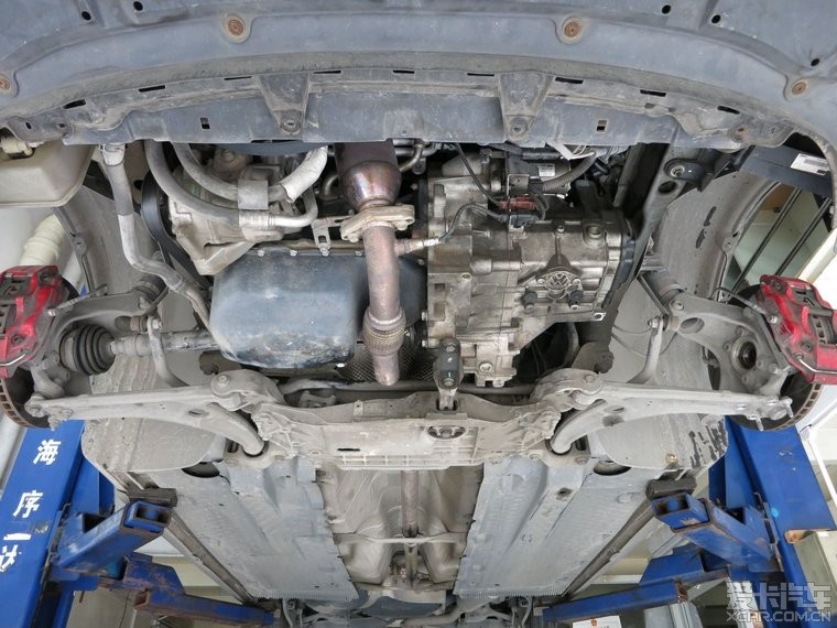

再清晰点看下原车MQ250 5F变速箱的位置

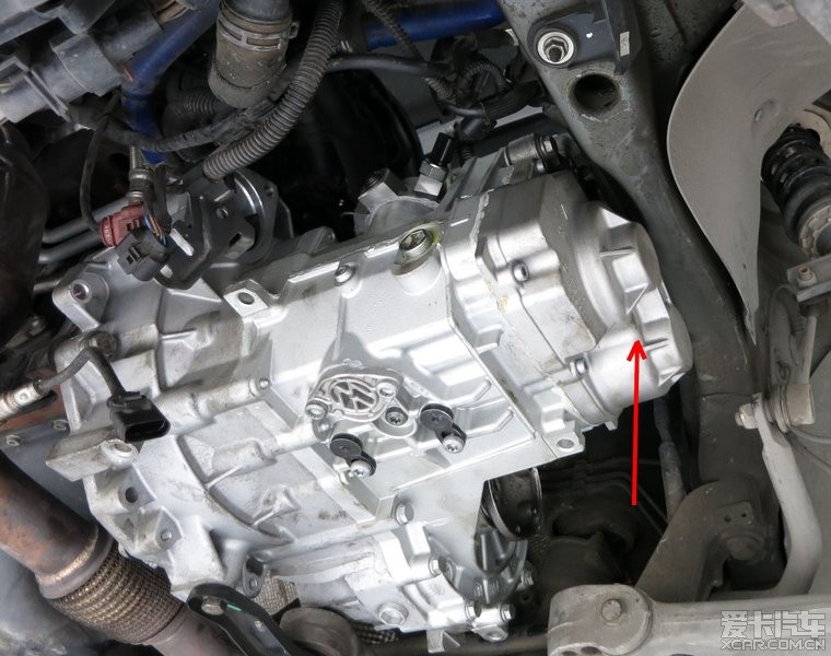

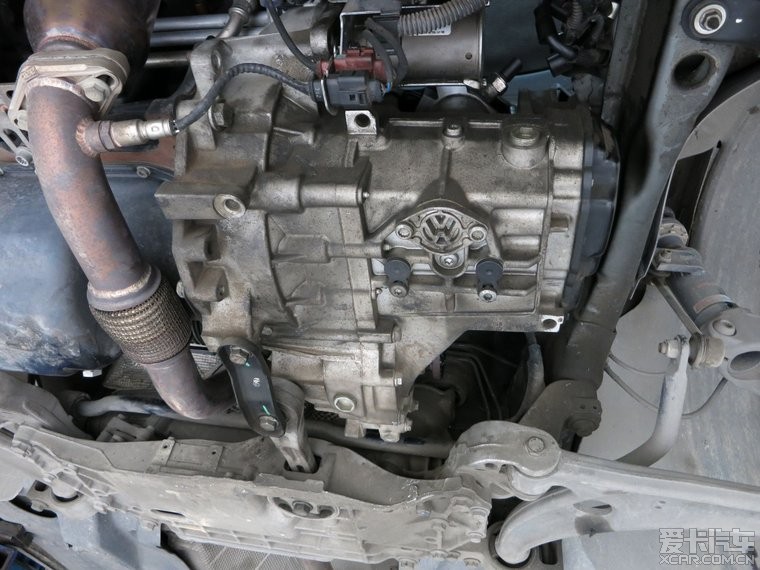

把MQ250 5F拆下来了,看下侧面,和加工过的MQ250 6F完全一样,安装不会有问题的

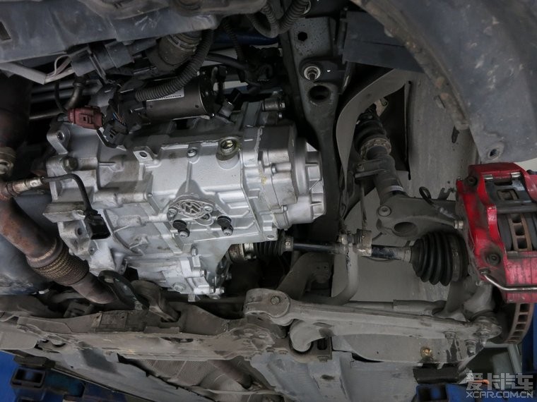

很轻松就把MQ250 6F抬上去了,红箭头指示长出来的6档齿轮部分

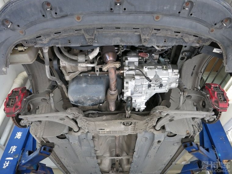

看下MQ250 6F和大梁之间还有足够的空间,红箭头位置
再清晰点看下换上MQ250 6F后变速箱的位置,半轴也完美安装上去了

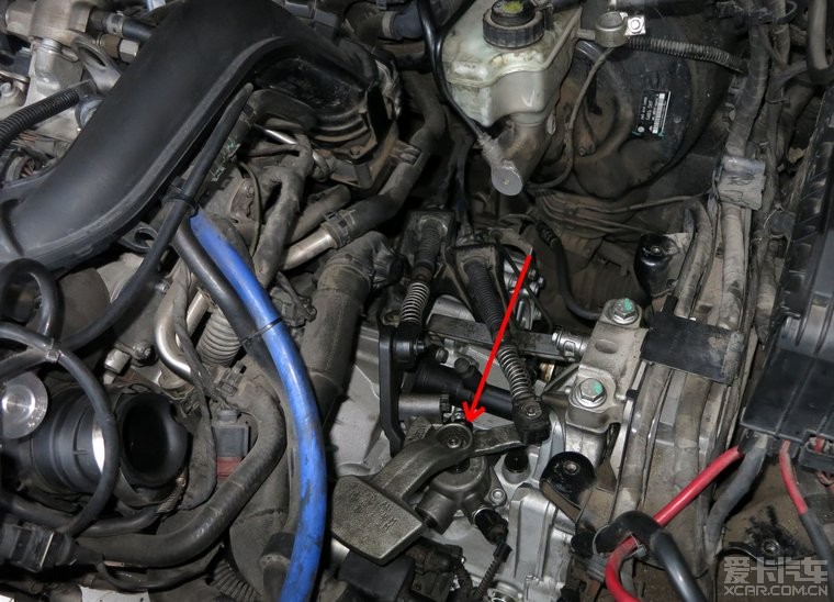

换挡机构同样完美安装,红箭头位置 (原车5速的档把都可以不用更换,往后一撇就挂上6档了,闷骚)

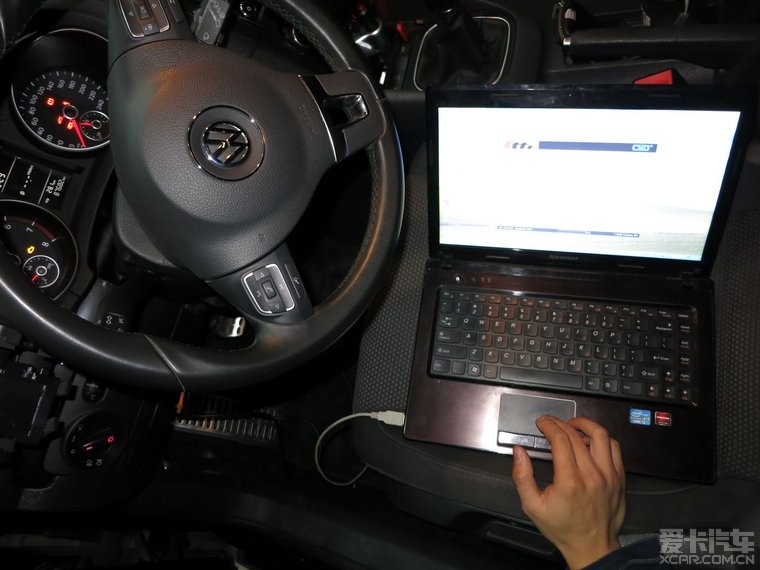

变速箱更换完成后,速速到TTI那里调整一下R14的程序,感谢Tony晚上赶回来替我调整程序,也感谢Ricky的等候

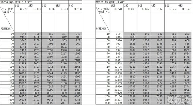

换MQ250 6F有什么改变?首先要从两个变速箱的数据谈起。
MQ250,如其名,能承受最大扭矩理论上是250NM,无论5速还是6速。但是齿比上,6速还是比5速更平均一些。
下图是两款变速箱的数据对比
从上图的数据分析来看
-6速的1档和2档会更难带动一些
-2-6档的齿比分布更加均匀,尤其是2-3档,转速差小,换挡冲击也就更小
-2档在6300转即可破百,更可以开到110KMH
-4-5档比原来更积极,更适合加速
-6档比原来的5档在跑高速时要省油

Tony把R14的程序又做了微调,基本上是让发动机的动力输出更均衡来匹配MQ250 6F的较为平均的齿比。把程序从台湾发过来后,Ricky就在现场用OBD直刷进高6的电脑板里了。

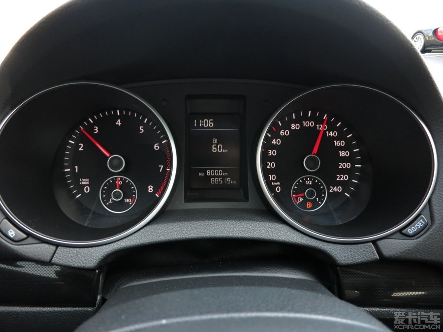

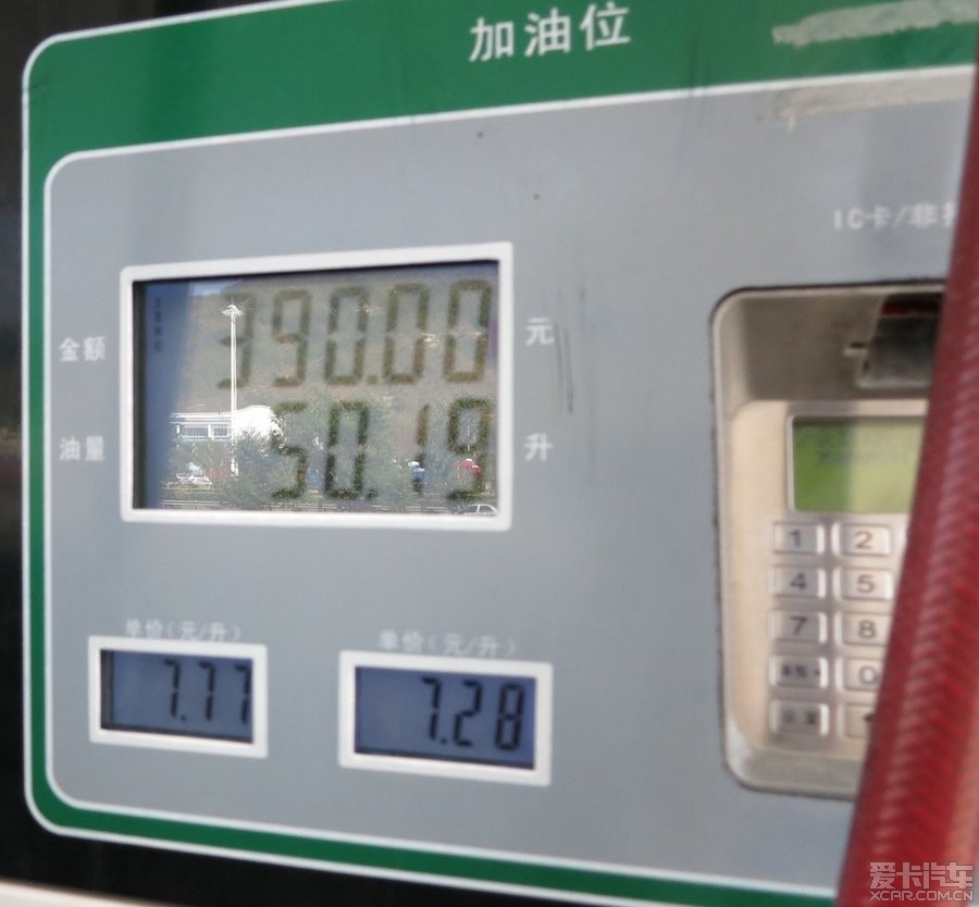

更新20131117: 50L油跑了820KM,如下图(120KMH接近2600转), 平均百公里油耗6.12L (中石化97#). 车里坐着两个成年男子,连行李大约200KG, 全程空调, 外界气温26度, 绝大多数情况下都用6档跑100-120KMH, 有40KM的堵车路段, 痛苦地用30KMH慢慢开过
更新油耗20131119, 没有堵车, 一路用120KMH的速度跑直到油站, 加了33.45L油(中石化97), 跑了578.7KM, 折合百公里油耗5.78L。车里坐着两个成年男子,连行李大约200KG, 全程空调, 外界气温22度,应该天气凉,油耗也更低了吧。
