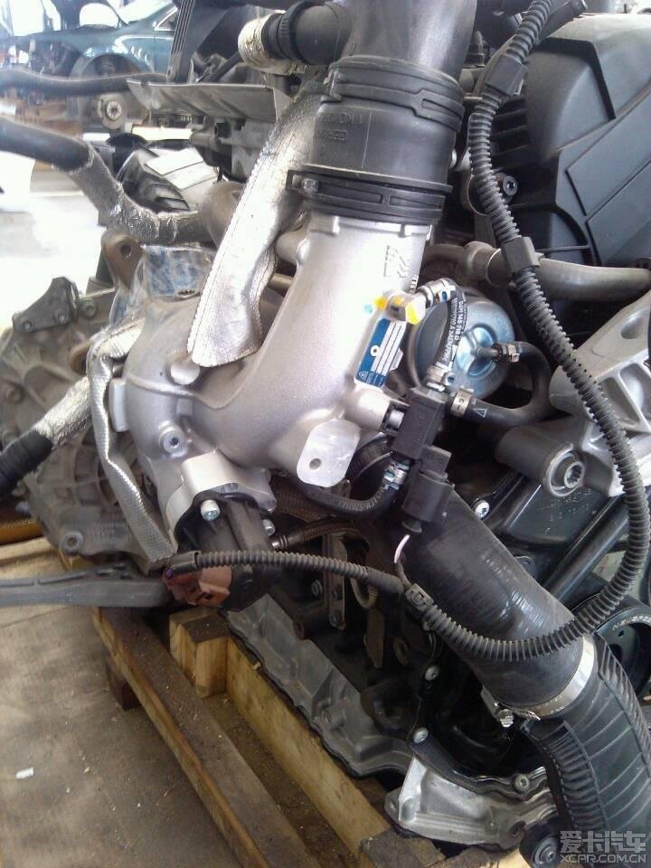

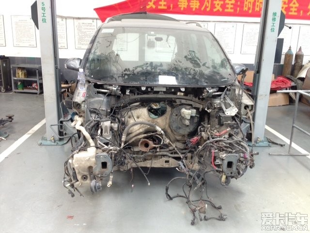

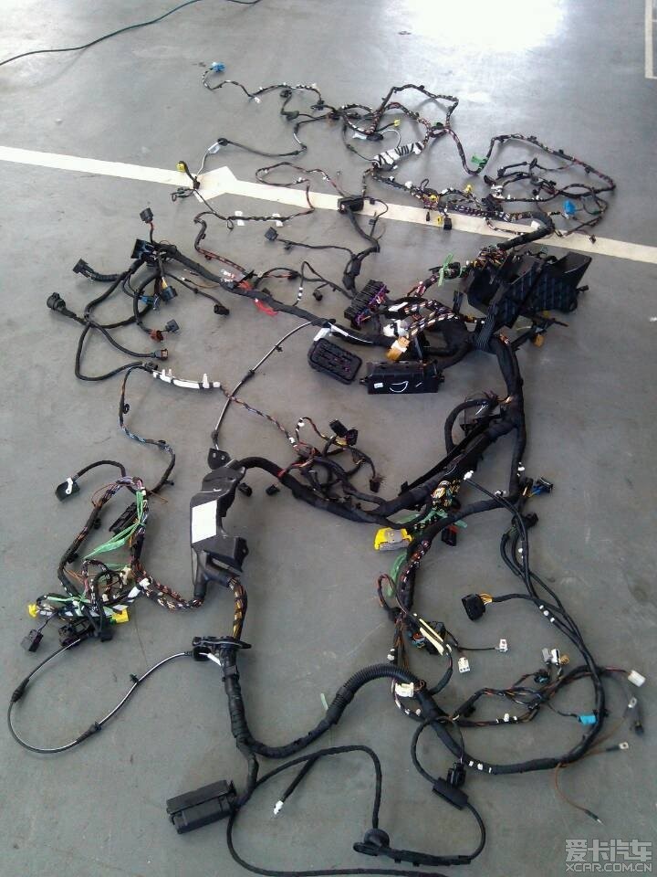

两个月过去了,改车是件很麻烦的事,比你们想像中困难,首先你要有完整便利的大小配件进货渠道,还要有全国许多技术达人资源,还要有一个细心且负责的施工团队,还有你自己顶得住以上所有压力,而不是单纯的有钱,有兴趣。目前,这车很多硬件部分已经完成了,线束已经改好也布好,开始对主要功能开始匹配,完成发动机启动,自动大灯设定等,现在ABS泵没法编码,DCC还不确定是硬件问题还是软件问题,后视影像也在排查。最要命的事,今天看到新闻,福建厦门开始整治改装车,福州离厦门不远,不远的将来,应该福州也会开始抓改装车,而我的车还在改,有点伤感。但我还会坚持,还会努力。。。。
从07年10月购得途安开始,就从没有停止过折腾途安的脚步。
熟悉我的兄弟姐妹应该都看过我的长篇。
最初从07款途安开始不停增加小配件,减配什么就安什么,什么进口氙气灯啦,大灯清洗套件,各种阻尼啦,门板等。不一一详表。
到了08款上市,又开始进行08款升级,外观啦,随动补光氙灯什么的,反正主流什么就上什么,并对原8T发动机的ECU进行改动,增加马力。
现在,再次折腾,凤凰第二次涅槃,综合前面的增配及改装,详细列表如下:
一、动力部分

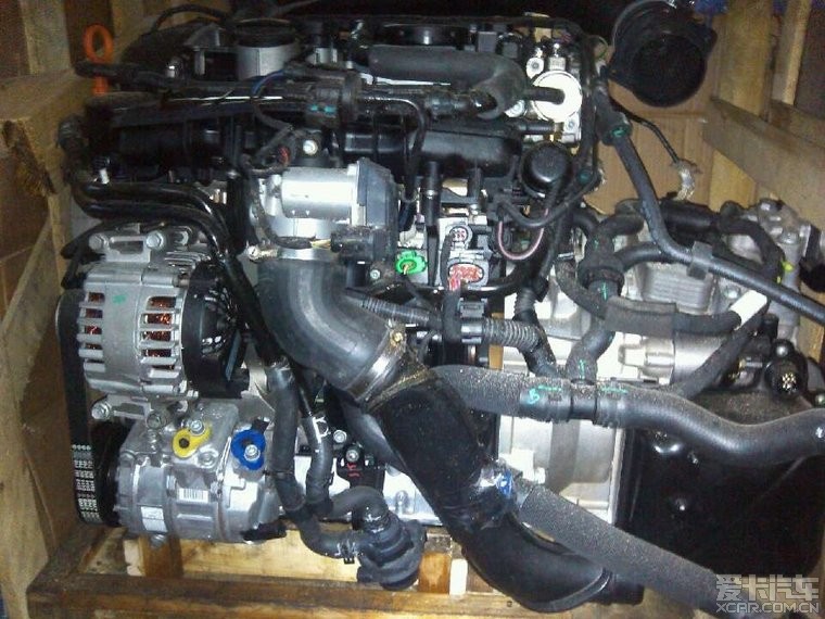

    1、EA888 2.0Tsi发动机总成(需更换真空管、水管、空调低压管、空调压缩机等并更换进口机油盖、水壶盖)
    2、红色进口大众加强点火线圈
    3、火花塞

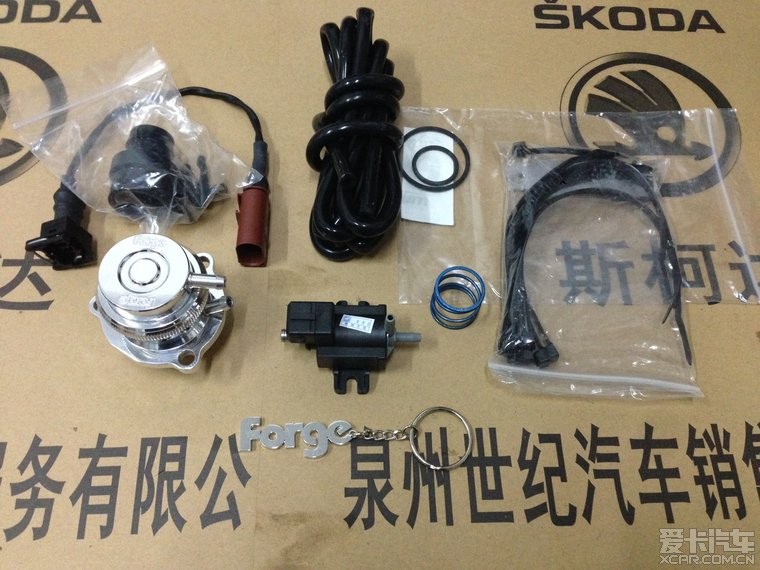

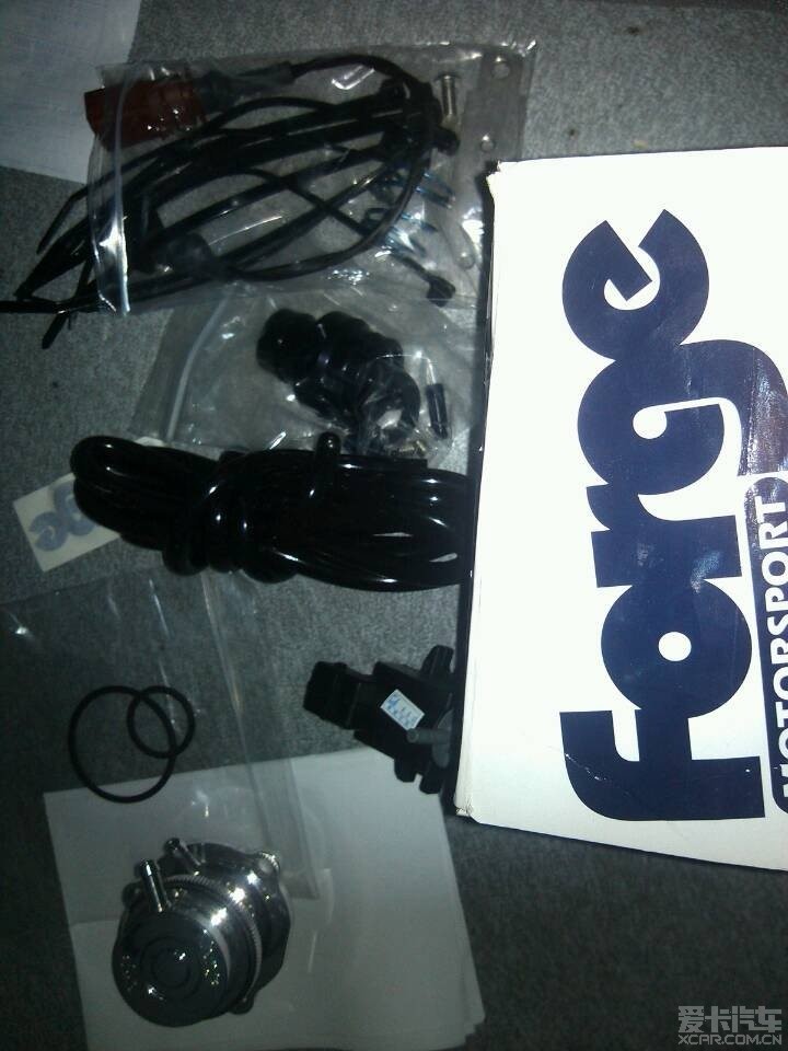

    4、英国Forge一体泄压阀

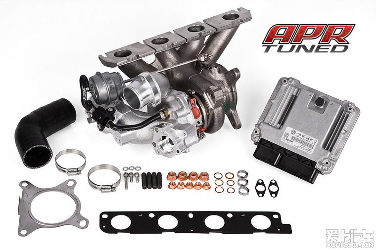

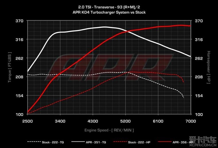

    5、APR程序 升级马力356HP 扭力473NM ECU

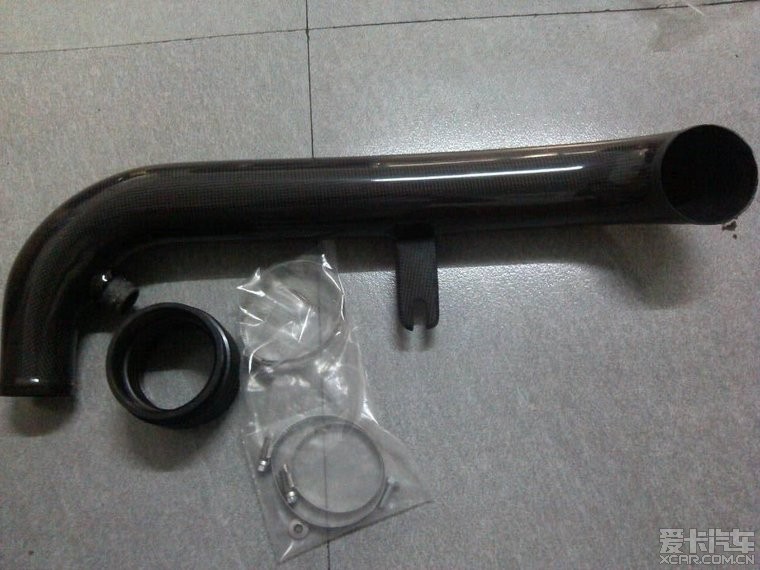

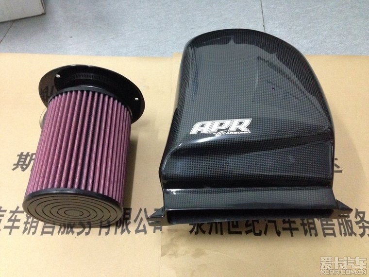

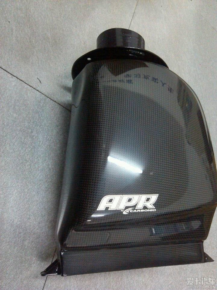

    6、APR碳纤进气风箱、二阶进气管

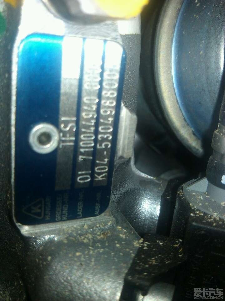

    7、APR K04涡轮

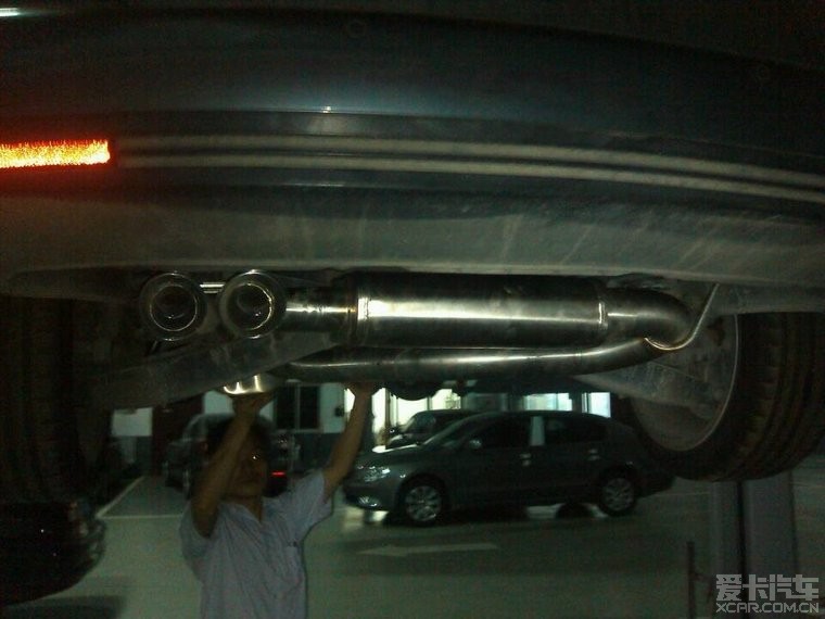

    8、APR GTI 70口径头、中、尾全段单边双出S3排气(为低调,把排气管隐在后保险杆内)
    9、APR 加大全铝中冷
    10、机油冷却系统待定
    11、DSG 6速变速器总成
    12、GOLF35周年换档杆

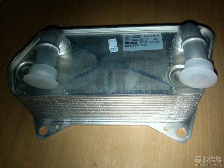

    13、AUDI TTRS 变速箱加厚散热器

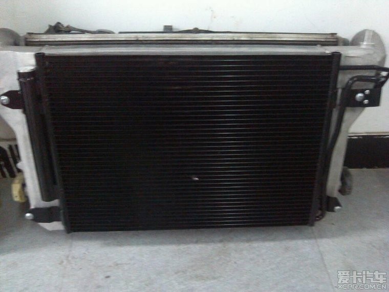

    14、进口大众变速箱散热副水箱(含副水箱、导风槽、水管)

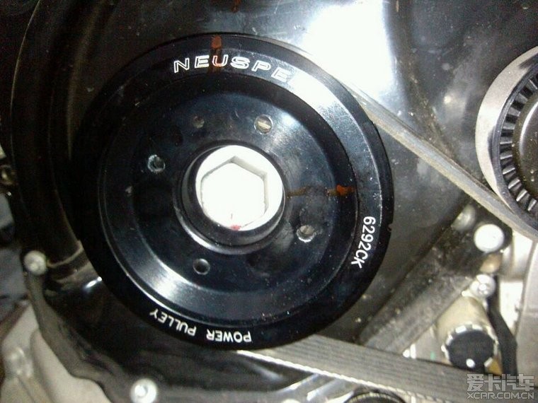

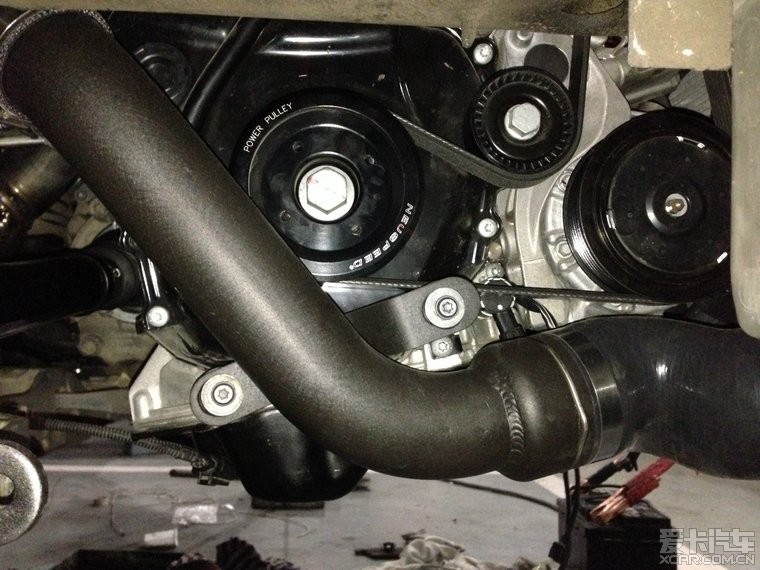

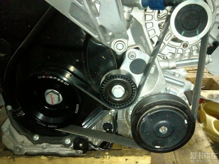

    15、NEUSPEED PULLY
    16、NEUSPEED 涡轮加大铝歧管
二、操控部分

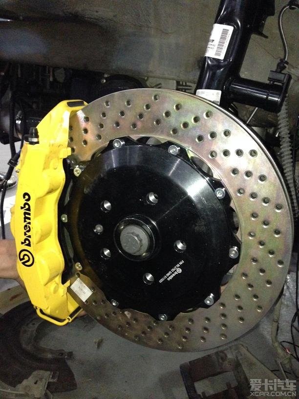

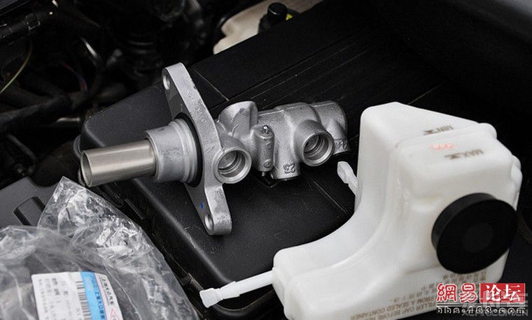

    1、R36加大刹车总泵
    2、MK60 ESP泵

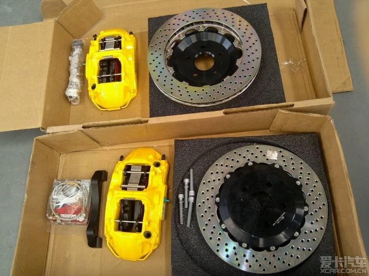

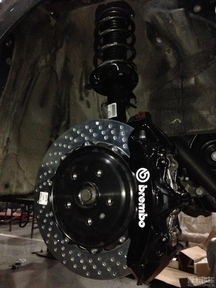

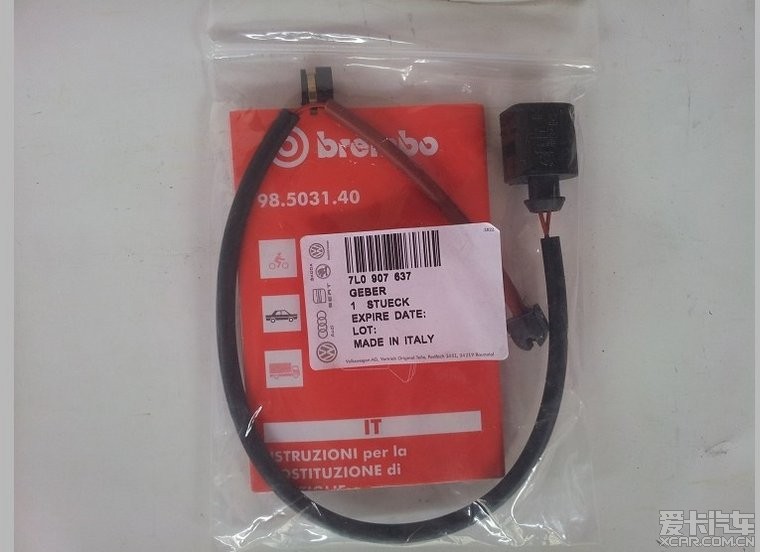

    3、Bermbo GT 6大活塞黑色卡钳,355直径分体通风盘及刹车片(意大利原装)前刹车,并装上途锐的车片报警传感器,本来是要装黄的,现在换成黑的,因为更低调。
    4、R36单大活塞蓝改黑色卡钳,310直径通风盘 后刹
    5、DCC动态底盘(电子避震X4,角度传感器X3,避震传感器X3,DCC模块,开关)
    6、H&R运动短簧(下赛道使用,另备原车弹簧平时使用)

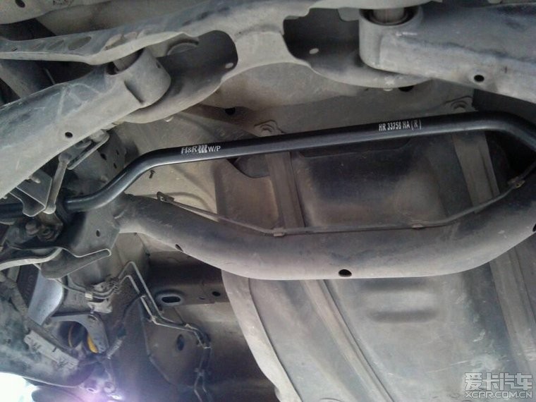

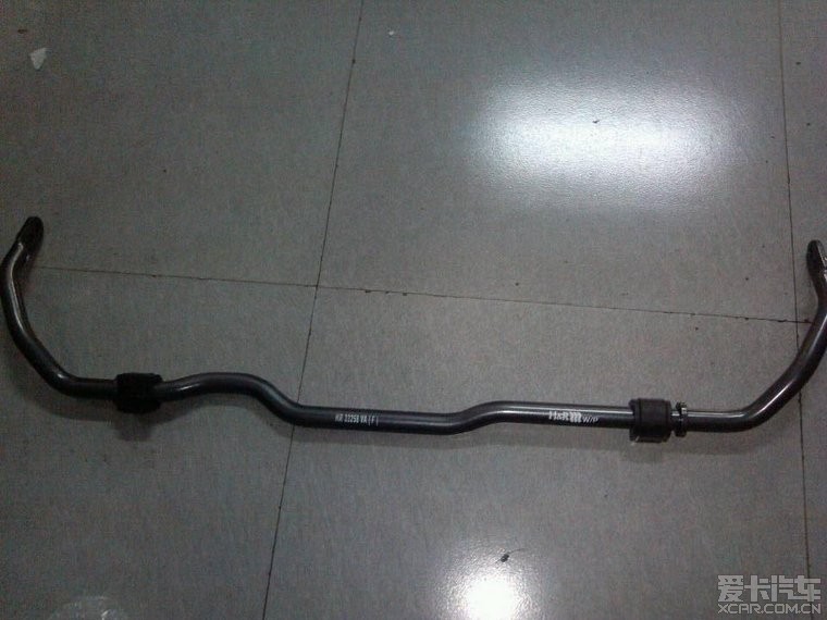

    7、H&R前后加强平衡杆

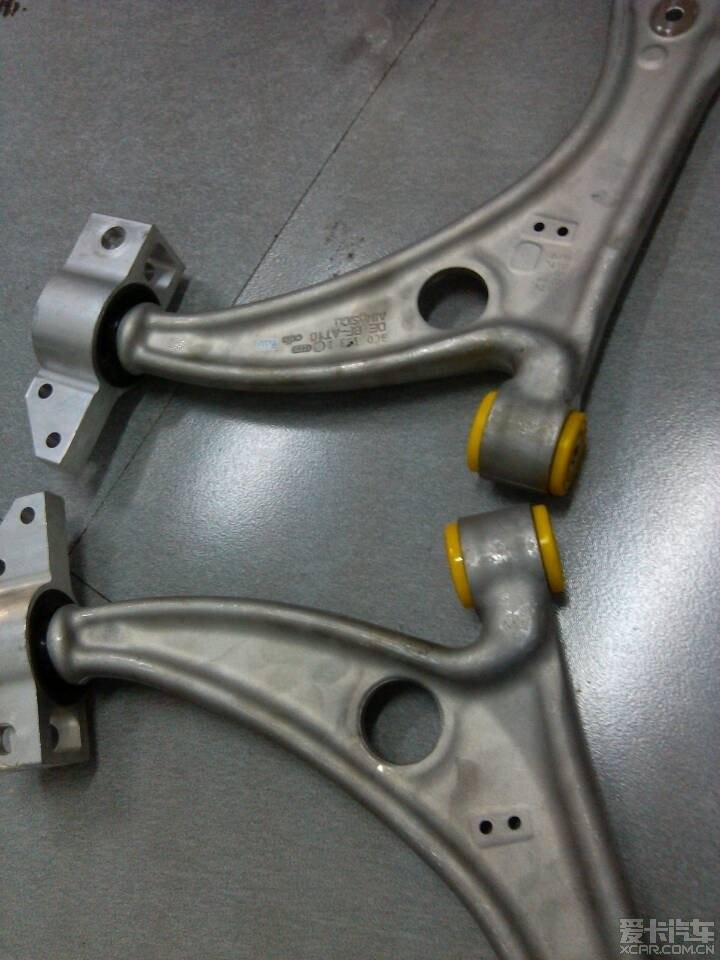

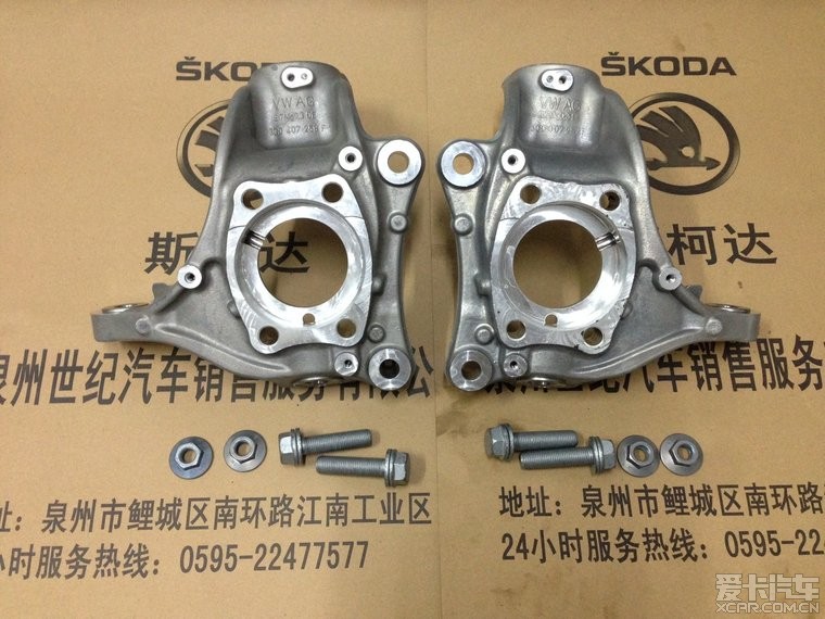

    8、AUDI S3全铝下摆臂(减重)
    9、AUDI S3全铝羊角(减重)

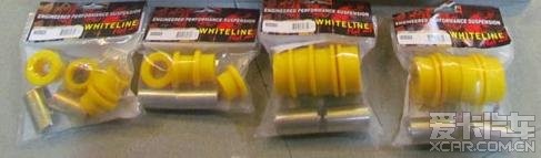

    10、WHITELINE前后桥衬套
    11、PQ35平台底盘加固套件(上、下顶吧及底盘加固)

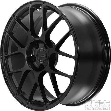

    12、18X8J ET45锻造轮毂(BC)、235/40/18 AD08R胎
三、外观部分

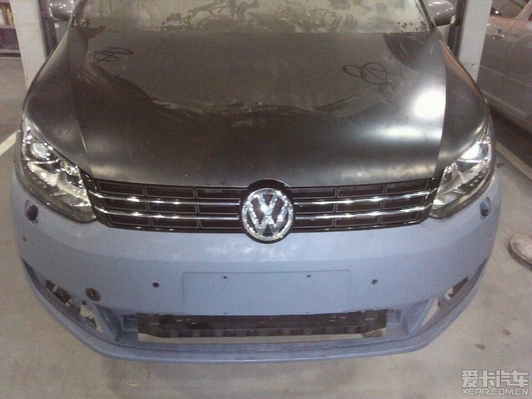

    1、更新13款前脸(配件有:保险杆、下唇、中网、中下格栅、雾灯格栅、大灯清洗饰盖、防撞杆缓冲泡沫、龙门架、龙门架左右支撑、导风槽、空调冷凝器、机盖下锁机构及微动开关、发动机盖、机盖上锁、密封胶条、机盖隔热棉、前左右拉梁、左右叶子板、左右叶子板支撑、叶子板内泡沫、机盖撑杆)

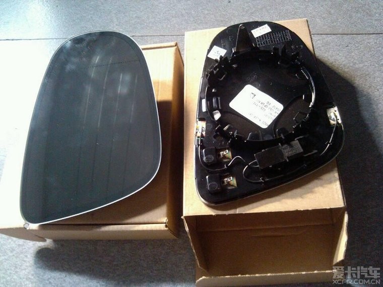

    2、高尔夫R亚光铝外后视镜后壳,并更换13款途安自动折叠后视镜总成(含照地灯、左右自动防眩目镜片、锁车自动折叠功能)
四、功能部分

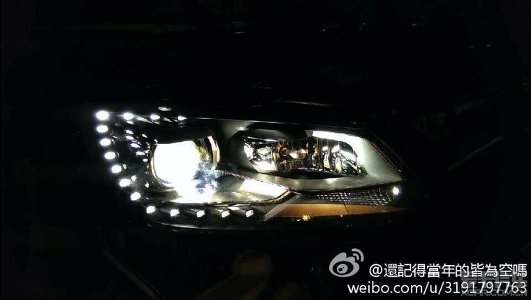

    1、13款LED动态DLA大灯(氙灯总成LR、安定器LR、子模块LR、AFS模块、自动大灯雨量传感器、雨感底座前档[第三块了...]、雨感后饰盖、自动大灯镀铬开关、大灯清洗喷头、水管、大号雨刮水壶、喷水电机)
    2、08款尾灯及后保险杆下唇及反光片

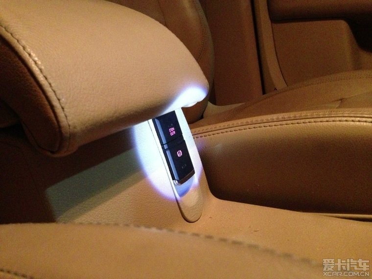

    3、无钥匙进入及启动系统(更换新一代方向机、方向柱、方向柱电子锁块、转向杆、方向盘游丝、感应线圈、感应器X3、门把手X2、模块、钥匙)
    4、EPB电子手刹功能(加EPB模块、开关、R36后分泵)

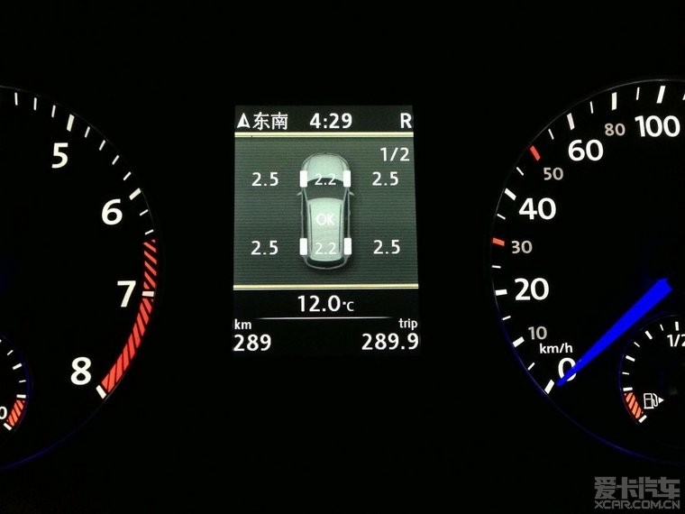

    5、二代实时胎压系统(接收模块、胎压监测器X4)
    6、二代PLA辅助停车、360度虚拟倒车系统(模块、雷达及支架X12、开关)

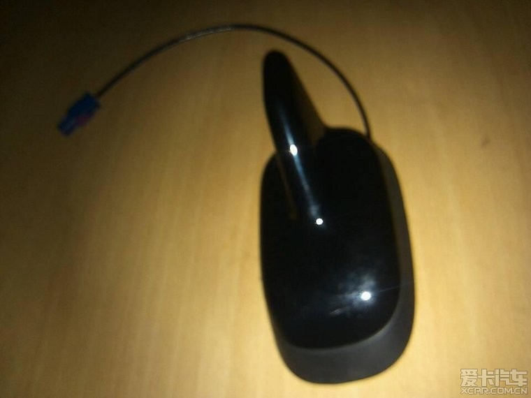

    7、MFD3+丹拿三分频10喇叭系统+倒车影像(MFD3主机、丹拿分频器、高音喇叭X4、中音喇叭X2、低音喇叭X4、FM信号放大器、GPS鲨鱼天线、GPS延长线、倒车影像模块、带摄像头后背箱开关)
    8、超级蓝牙

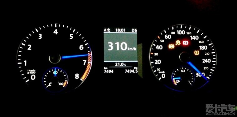

    9、进口途观蓝R300km彩屏仪表
    10、防眩目后视镜(内后视镜、外后视镜镜片)
    11、6代PQ35平台BCM升级(BCM模块、网关[更换过无数个]、13款顶配途安全车线束总成、继电器若干)

问题是原车的轮毂装不下6活赛的GT呀,唯一就是这轮子太容易看到了。不知道FJJJ的业务水平怎么样。。。。
