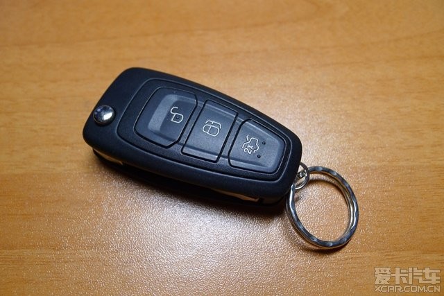

特意新注册一个ID上来感谢王师傅,为免广告嫌疑上个钥匙。
