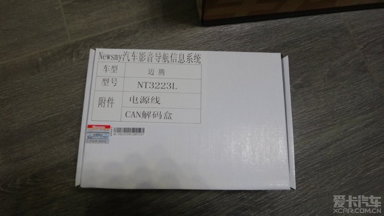

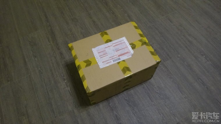

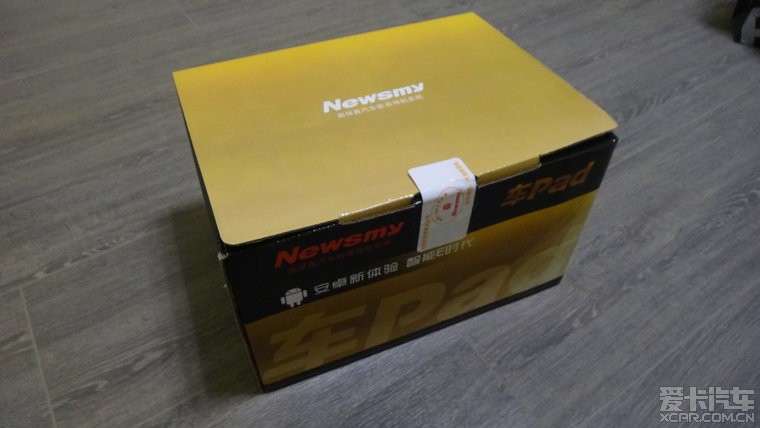

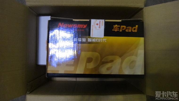

拿到机器,纽曼的包装还是很不错的,SF发货,速度很快。
包装有一点不足,就是在外大包装与机器小包装中间,有很大的空隙,强烈建议能在此空间处,加入废报纸或者气泡垫。拿着外包装,机器小包装会在里面晃来晃去。
拿出来一瞧。
带CAN解码,经后期验证,可以使多功能方向盘上的按键全部兼容。

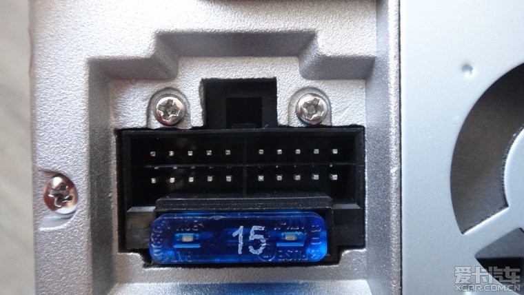

后面主接口,现在市面上的导航,大都需要转接线,所以机头后面,会多一大堆线束,针对大众车型,通用度比较高,要是能完美结合原厂接头,相信效果会更好。既然是体验帖,我只希望能把发现的能改进的地方,都提出来,让厂家改装,是最好不过的了,不写软文。

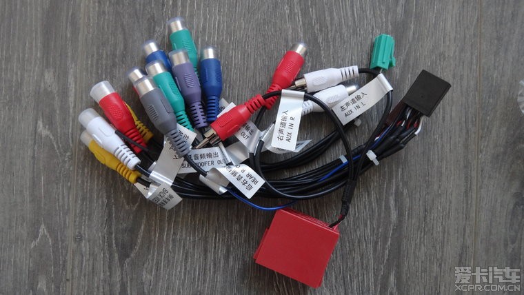

这里是其他功能的接线,原厂USB,IPOD,纽曼胎压,倒车可视等等。

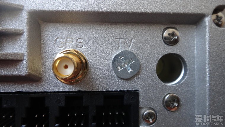

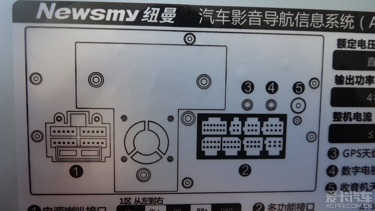

继续看机头后面
从左到右,GPS天线,TV?,最右边是收音机天线接口。

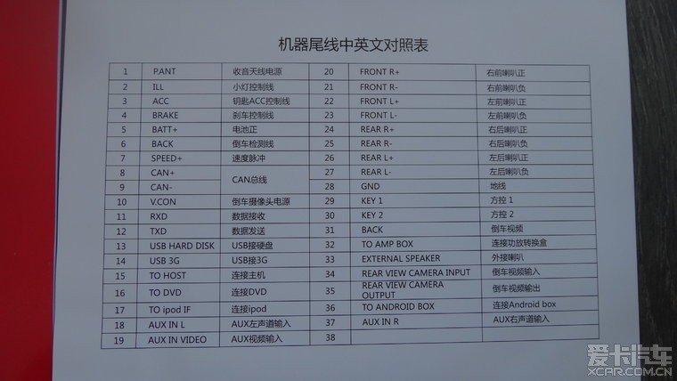

机头各端口说明

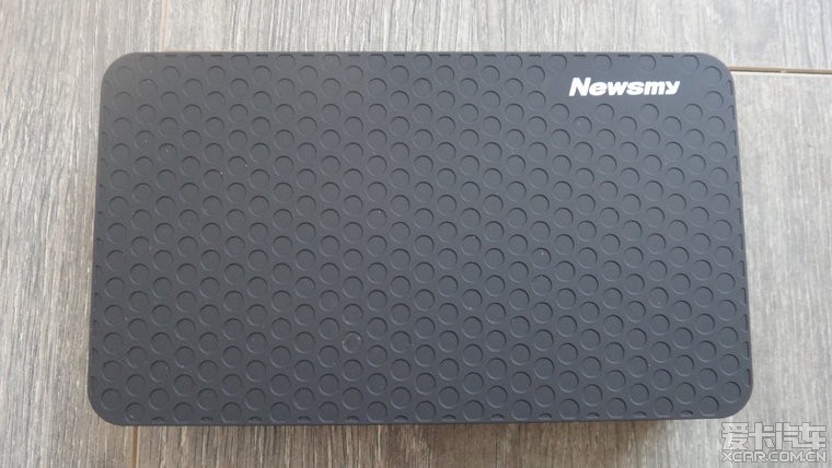

双系统的核心玩意,强大的安卓盒子,可以和导航形成双系统的切换,后期试验,很给力

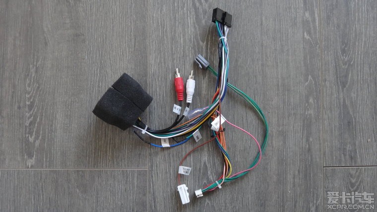

高配版接头,带CAN解码接口
这个就是低配版的接口了,虽然纽曼在发货前,已经再三向我们询问了车型,但是,还是配了两种接口。万一以后想装在老婆的POLO上,也不用再买线束了。

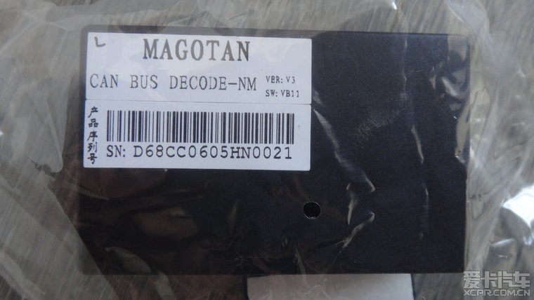

看看CAN解码盒

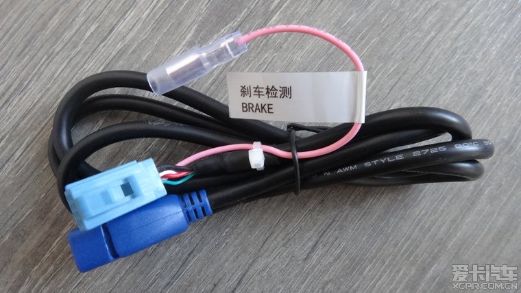

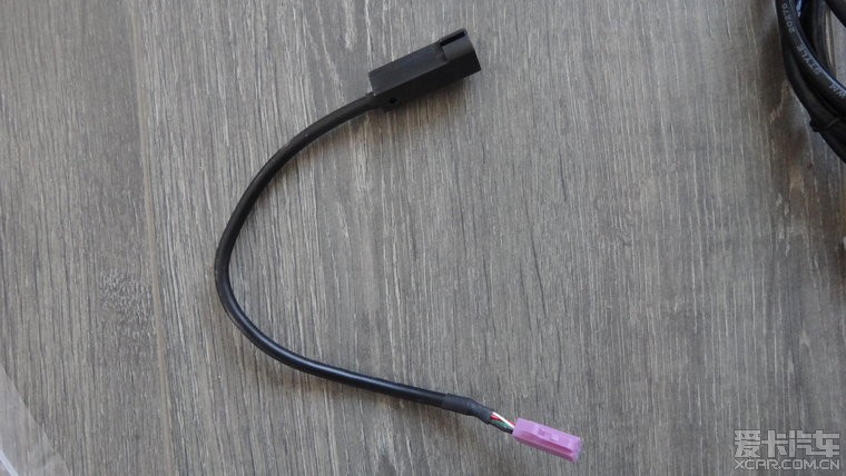

刹车检测线,以及机头与U盘连接线。

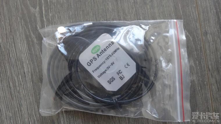

GPS天线
原厂收音机与机头之间的转接线。

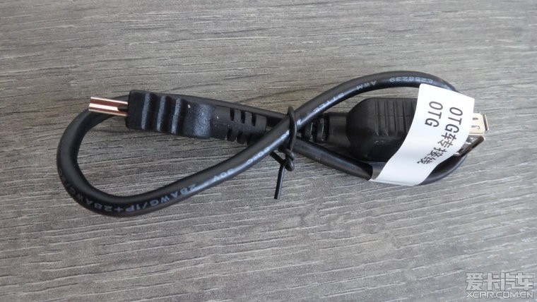

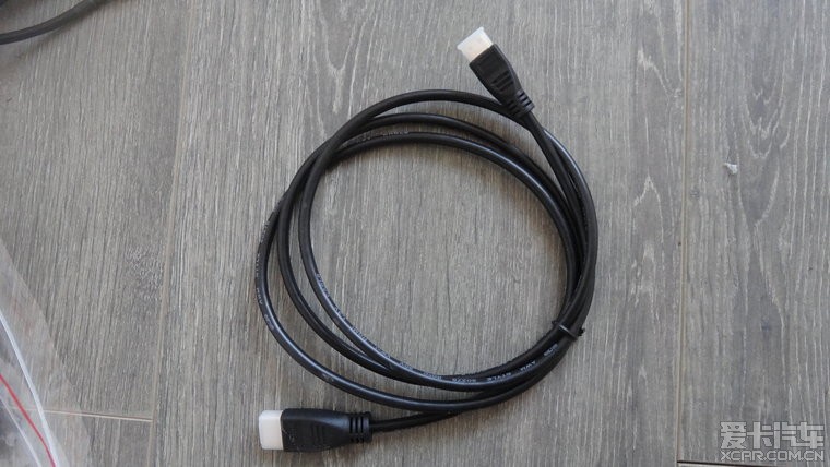

这三根线,是安卓盒子与电脑连接时使用的,并非装在机头后面。
当然,连接电脑前,记得用车载系统先打开安卓的USB调试。

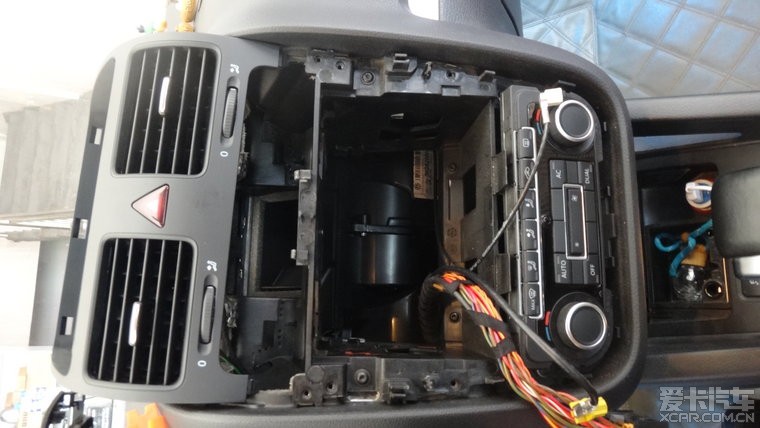

关于拆机……我不想多说什么了,混在速腾论坛里的车友,不知道怎么拆的,那真是没几个……虽然我知道,但是还是让师傅来吧……
关于老款速腾的CD机设计,我能弱弱的骂一句么?至于需要这么复杂吗?
终于拆完……

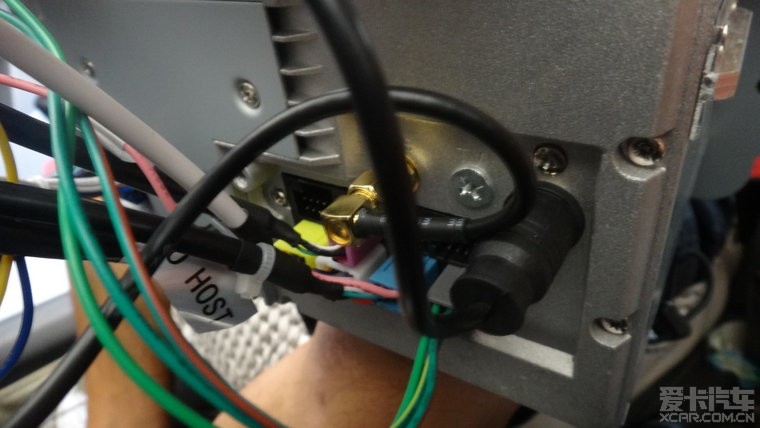

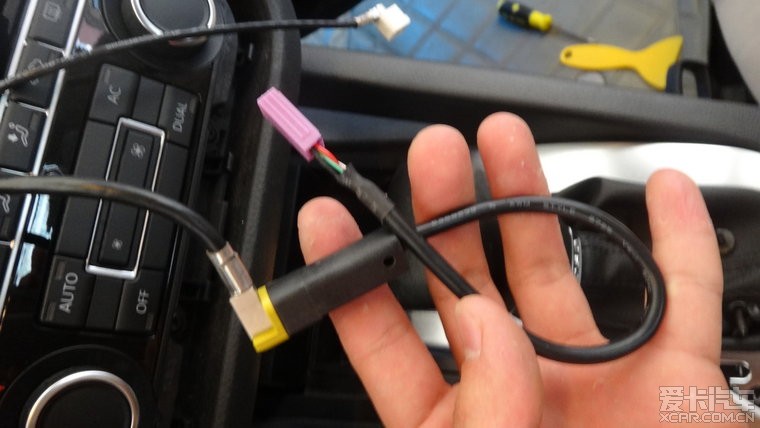

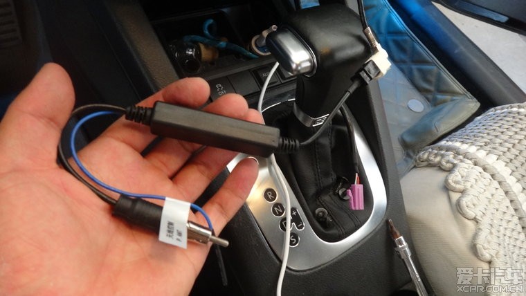

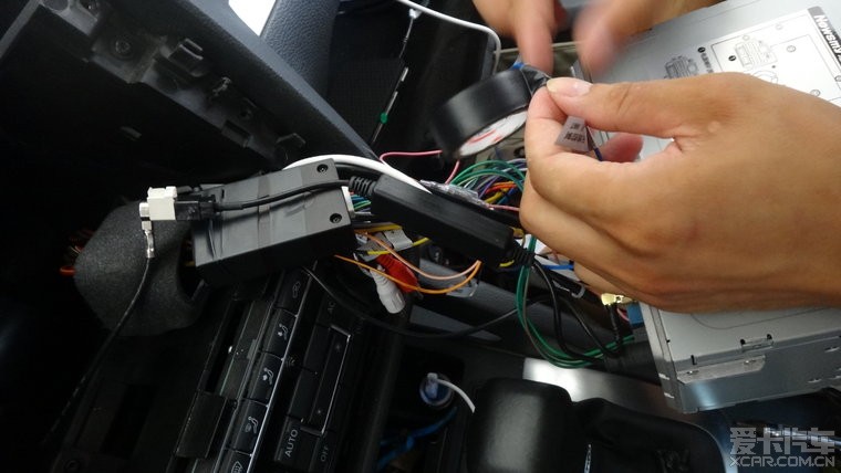

收音机天线与转接口。

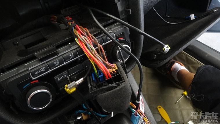

把原厂的线束,对接转换嘴,然后把所有的
慢慢要看着线束越来越多…………

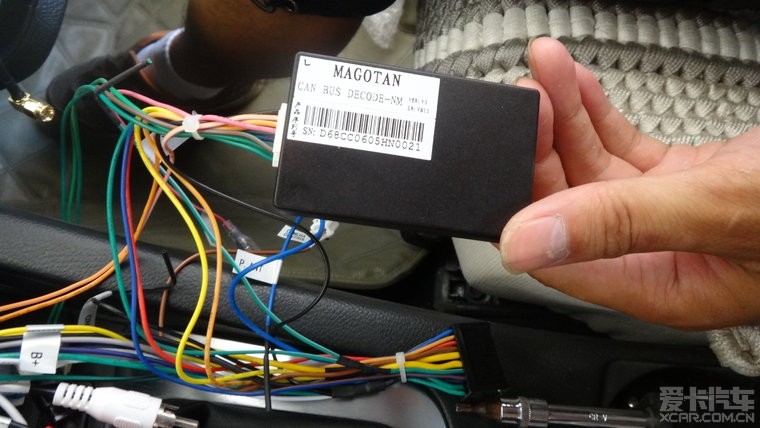

CAN解码盒,接起……

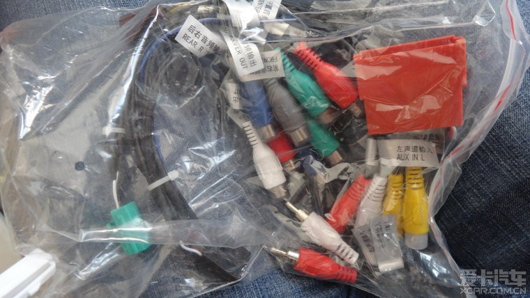

暂时用不上的低配线束和5。1线束

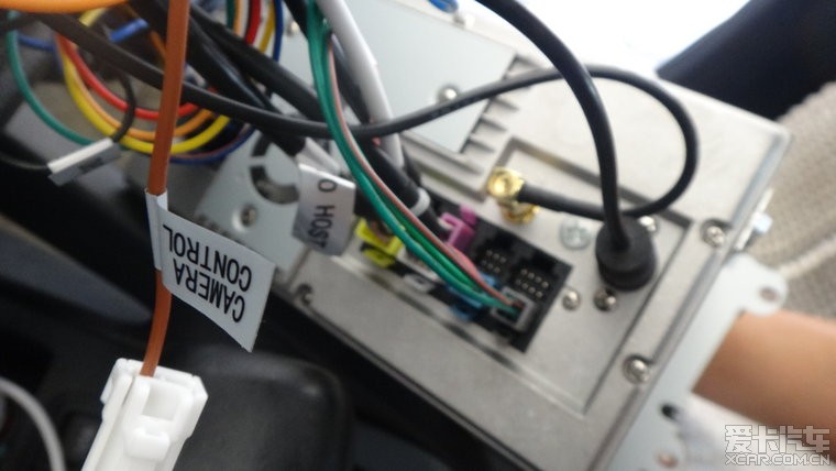

刹车检测线接上,接上以后,可以在行车的时候看视频好像是。装机的师傅是这样和我说的。
后面该接的,都接了,我没有装5。1线束,纽曼胎压,倒车影像,纽曼行车记录仪,所以空了几个。

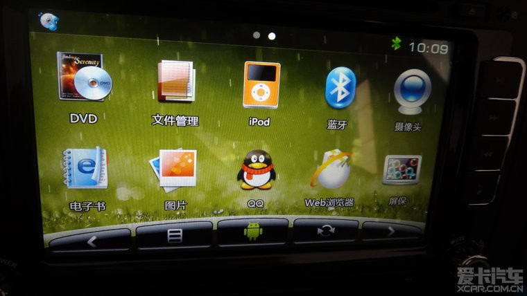

CE系统……

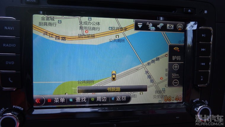

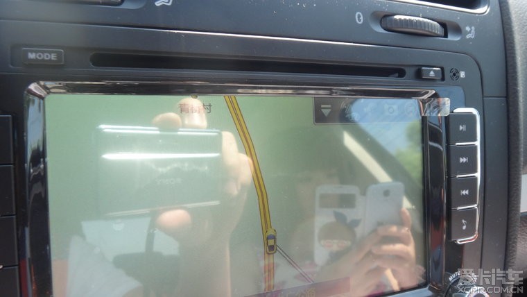

测试GPS信号,由于在室内,后来在室外测试,速度还是很快的。

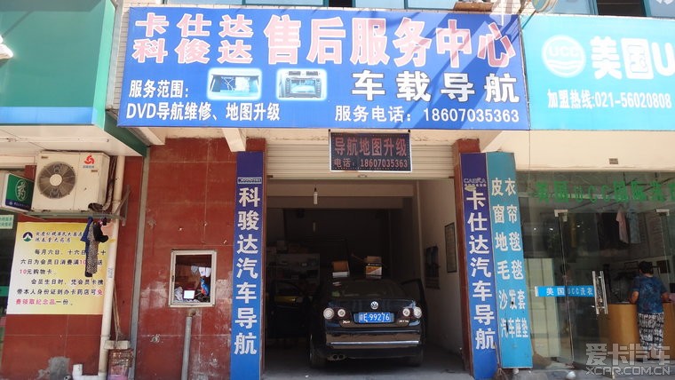

最后给安装店做个广告吧……

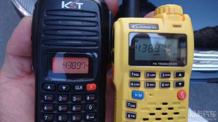

频率要对……

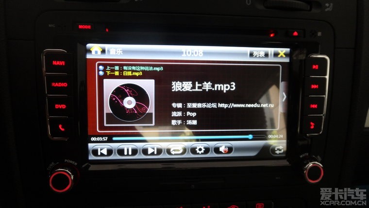

机子开起来
音乐放起来

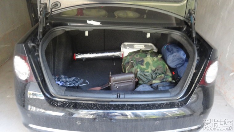

看看出门行李
速腾后备箱很大,如果按照户外标准的装包方法,至少可以放4个人的装备。

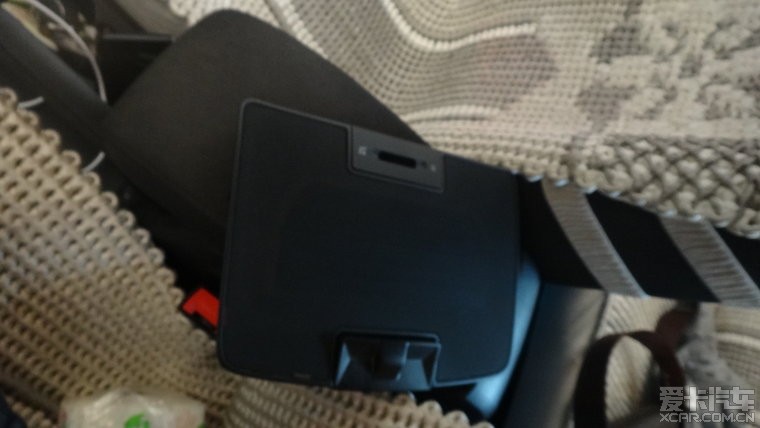

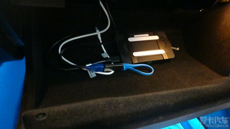

手套箱里的安卓盒子,U盘线,  IPOD线

原来的RCD510不能放歌词,无意中把酷狗的歌词文件下进去了以后,发现可以播放歌词,这点还是不错的,当然,开车的时候,不能看……但是副驾驶的人听着喜欢听的歌,看着歌词还是不错的。
