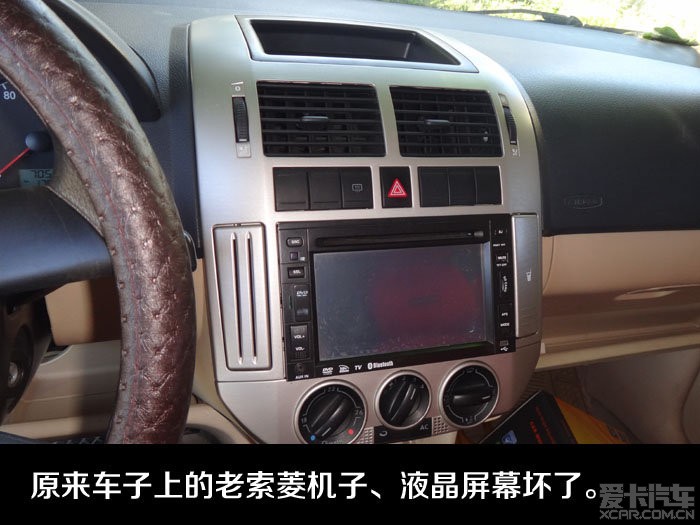

自己的车是07年的两厢POLO劲情1.4自动档,走到现在应该也是车到中年了。车上08年安装的旧导航机子忍受不了最近的高温酷热、以及台风的肆虐,终于以屏幕不显示宣告罢工。电子的东西最忌高温和潮湿了,当然还有震动。想想估计也没法修了,维修下来也不划算。如果换一台,最近的新X特汽配东西贵的离谱,要不得去泉州展览城专业街,原来的机子就是在那弄的。想想来回跑个60公里,这么热的天,费油费事。干脆借助万能的X宝,自己动手搞下也好省两个银子。

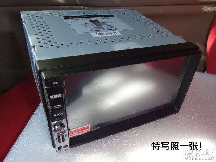

      收到货后,打开查看了一下,还行。有时候天秤座都比较追求完美,摊上网购这件事就算了,太挑剔折腾自己。反正可以安安正正用几年,别出毛病就好了。电子产品就这样,到时候新的一出来,这个看着就不爽了。由于家里制造励磁器,对电子产品多少也捣鼓一点,后面设计用的iMac都被我拆解过,PC机更经常了。POLO不是太难的都自己动手。一般来说,汽车都是通过焊接、螺丝、卡扣、涂粘等方式拼合的,拆装可以顺着这个思路来,可以上网买点维修图档自学。

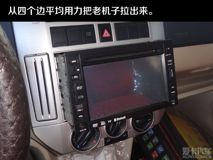

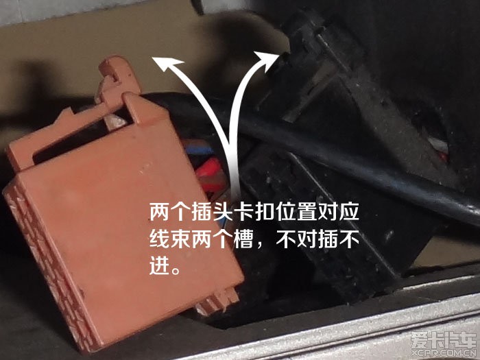

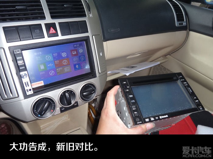

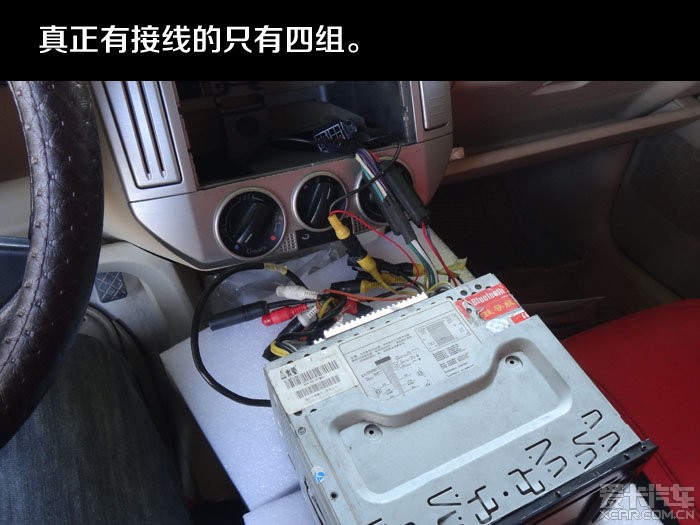

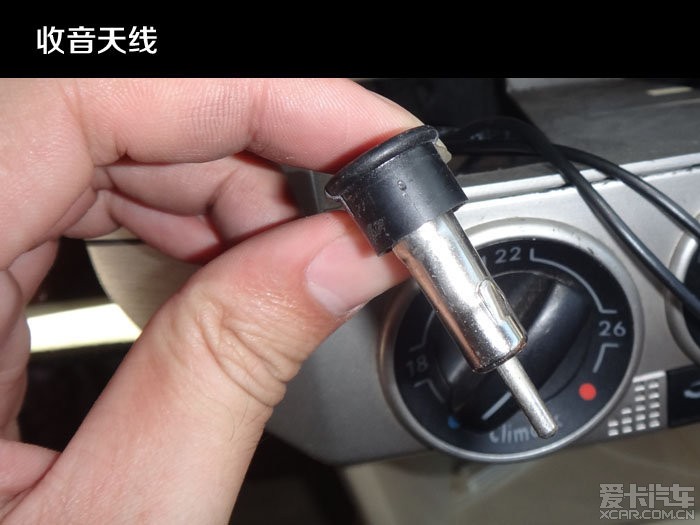

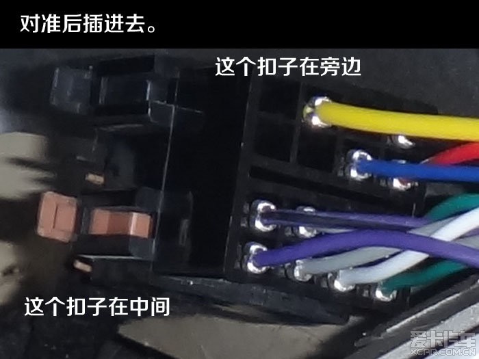

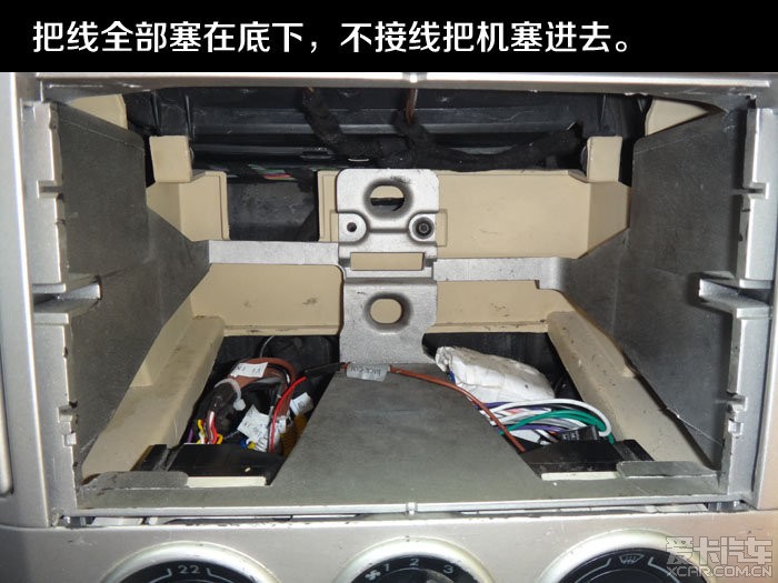

     接下来就是装的过程了。首先把原来的导航用一字的螺丝刀往四边小撬下,我车比较老,如果是车新点的童鞋最好准备套装的音响拆装工具,那个是塑料,比较不伤面板。等整体出来都一些后,然后手抓住两边,用力拉出来,把主机固定在泡沫搁板上,可以看到一条大众的音响专用综合线束、一条收音天线、一个倒车视频线,其中倒车视频附带的小线接在综合线束的刹车线上。拔掉坏掉的有碟机子,换上刚买的无碟机。其中POLO车的两个插头插在大众专用线束的位置是固定的,不对的话插不进去,我下面有图解。

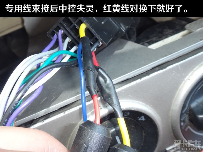

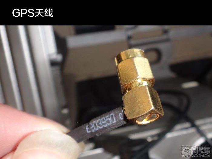

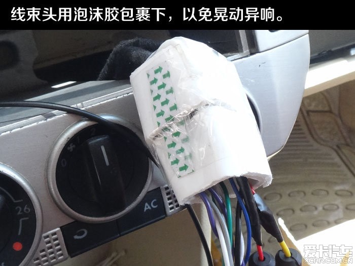

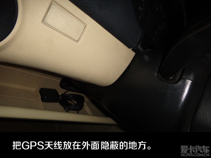

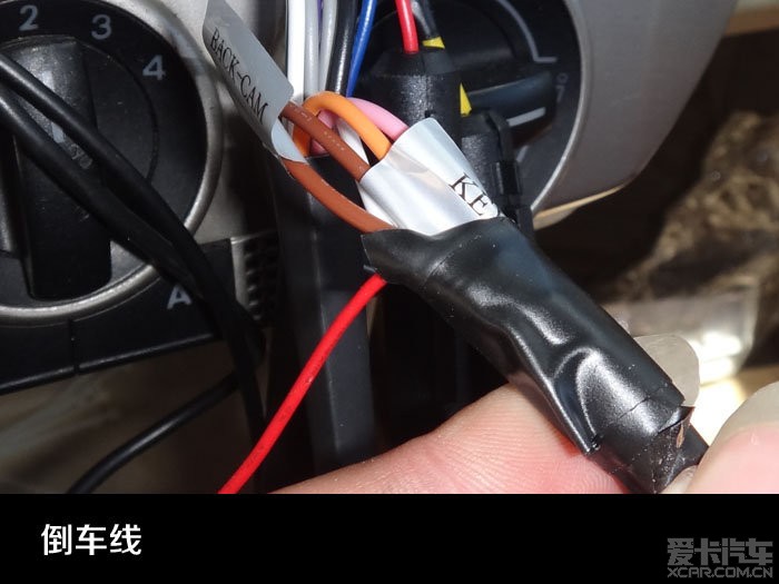

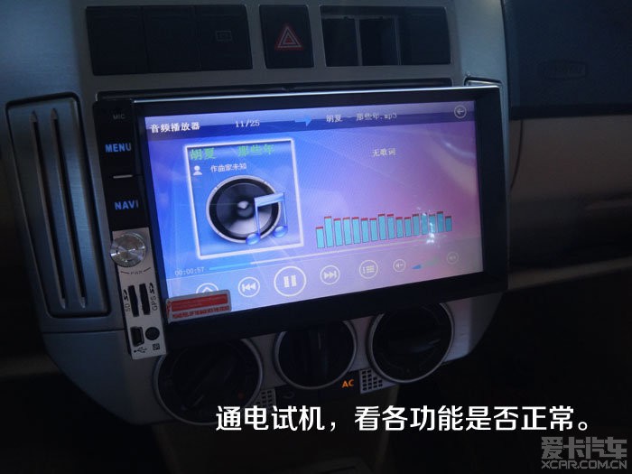

    打开新机的说明书,一一对应插上就好了。把GPS卫星天线放在方向盘下面的搁板里,省却了布线的麻烦,没想到比我预感的要简单的多!想通电时找不到机器开关,怎么说明书没印啊?只有旋钮上印着POWER,转一下没动静,后面在旋钮上按了一下,果然藏这了,挺巧妙。试了一下机子,触控挺灵敏。我把另外的一张MicroSD卡设置成音乐、视频、图片,都识别正常。音质画质都有一定提升。导航搜到十颗星以上。特别提一下,把音乐声音调正常后,打开凯立德时,提示声音立刻变的巨大,吓了一大跳,赶紧把软件提示声音量调小才解决问题。试好后想下车拿点工具,发现中控不能锁了,以为哪个门没关好,找了一圈原因,发现问题出在专用线束上,把导航拔下来。回家上电脑问了卖家,他告诉我做一个测试,打开车钥匙电源和机子,然后关车钥匙,机子应该会关机,然后再打开车钥匙,看看机子是否能自动开机。如果会自动开机就正常,如果不会,就把红色和黄色两根电源线交叉对调接。我接着按这个方法试,确实不会自动开关机,然后把其中的红黄两条线调换接上,问题果然解决了,估计是跟中控起冲突。对接时一定要扒皮把金属丝拧牢再包电工胶布。接下来把线头用泡沫不干胶包裹,以防行驶过程中的晃动异响。最后就是把机器塞进去,装上一个专用边框就大功告成了。

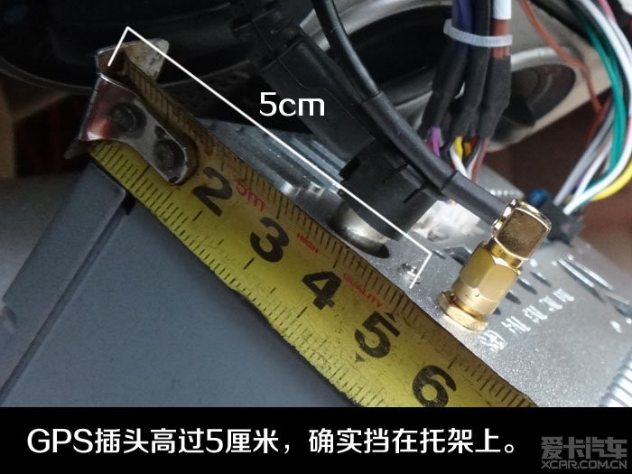

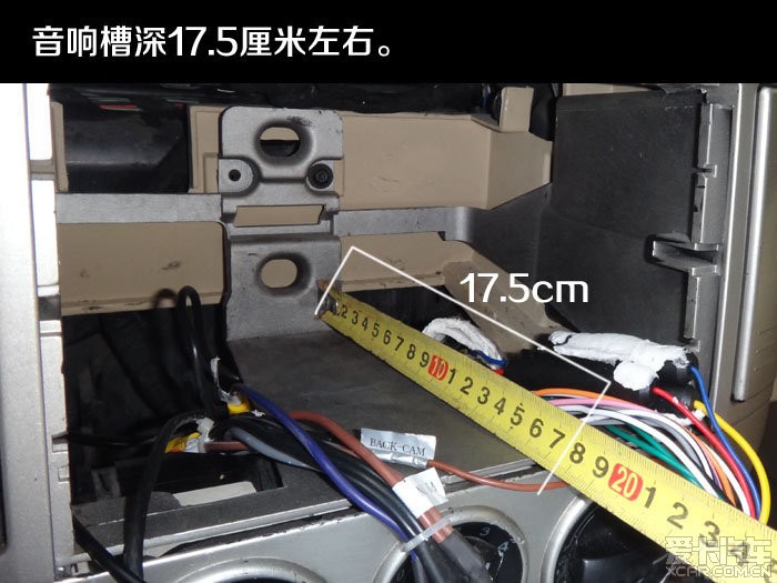

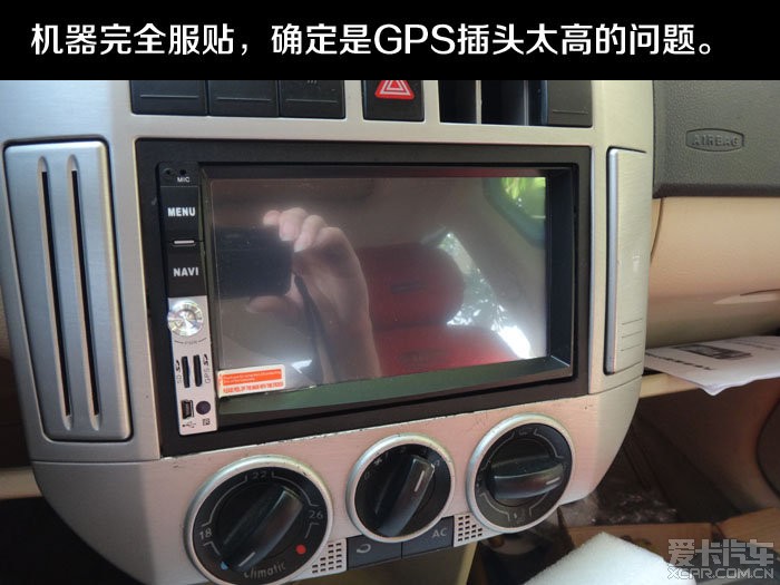

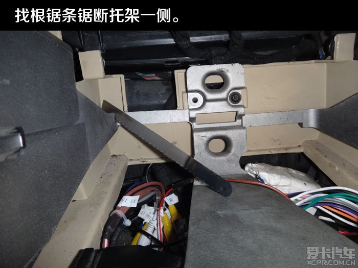

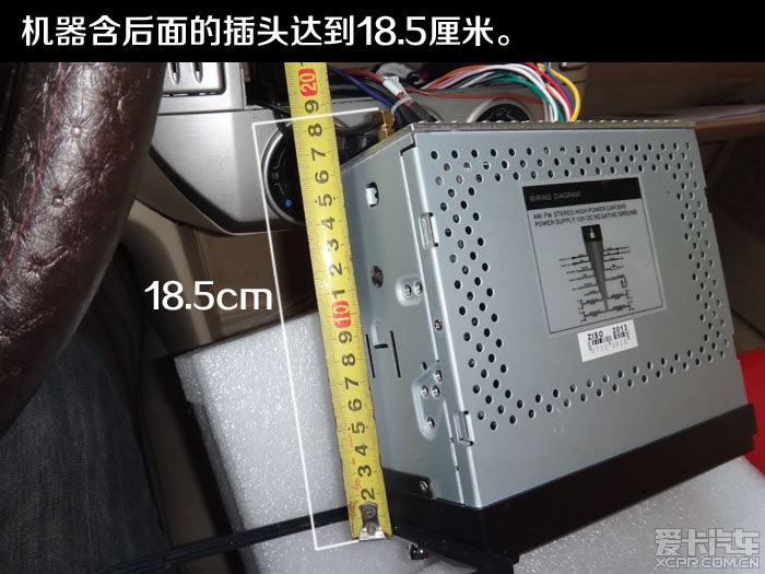

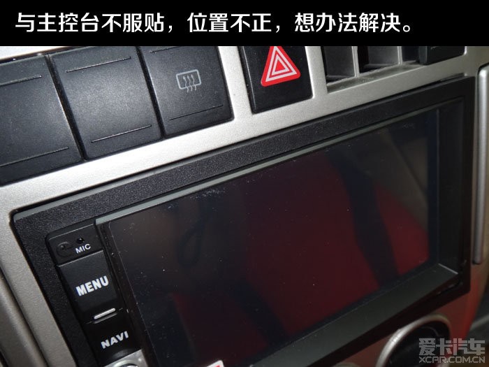

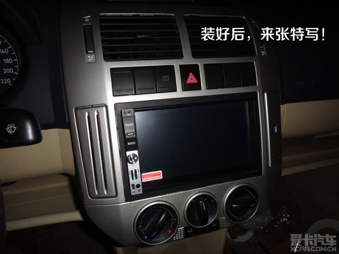

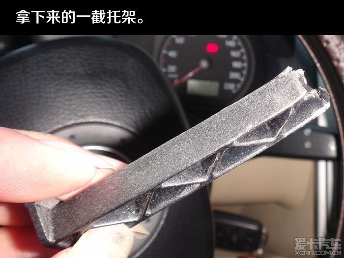

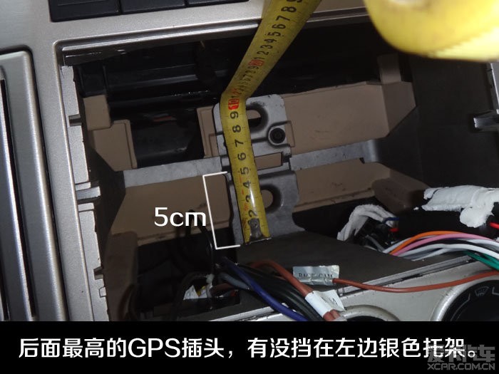

    如果问题到此就大功告成那还算好,接下来又郁闷了,机器和音响槽无法水平,用尽全力总是一边高一边低,导致边框也没法装了。怎么办,就此放弃吗?线都放下面去了,没堵住啊?量了一下槽位,和机器尺寸也都吻合,怎么会这样呢?查找和拆装了半天,终于找到问题的根源,机器背面GPS天线的插头高出近1厘米多,于是和槽内的一个塑料板顶到,为了验证,我把后面插头全拔了,机器顺利塞进去贴平。不装各种线束和GPS天线肯定不行啊!最后找一小锯条,折断一半,伸进去把那个顶到的塑料锯断,掰掉。到这一步终于搞定,装上边框,不牢,用普通双面胶固定,终于OK了。粘的时候千万不要用3M胶,太牢了,以后你要修都拔不下来。厂家设计产品都是用通用组件制造通用产品,其实如果设计成像平板电视那样、后面凹一半,接头插底下,不就解决了,电视那样设计,就是为了挂上不顶到墙壁。

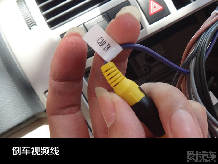

    由于原来我有装倒车摄像头了,省去一堆布线麻烦,上次装的时候,我发现也简单,拆掉后备箱里靠后保险杠最近的这块黑色面板,卡扣的,用力就出来。接下来把一个牌照灯拆掉,安装上,线就从保险杠内穿过,引进后备箱,把线压在车厢地板一侧引导进中控内的音响槽,插入专用视频输入接头和专用线束倒车线就可以了。因为本次是升级导航,而不是从原车原装音响改装。想了解可以看汽车X家的帖子,这里不好链接。

不是做广告,没这么折腾难搞的,只是给大伙提个醒,我们这款车安装任一款导航都可以按这个思路调整,因为我大热天一下午在篮球场旁边装不进去,刚好一个哥们开个红色POLO路过,停旁边下来看,他说你干脆退货吧,上音响店买和装。我都想放弃了,可是想原来那款也是有高那么一小点,不过还可以进,不晃,所以肯定是有什么堵住,之前也看过别的帖子,好像是女车主反映POLO装通用机凸出的问题。现在可以这样弄,还不影响美观。
