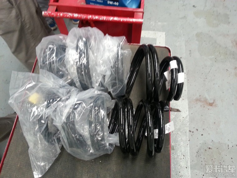

新的增高加粗弹簧,质量不错。
前弹簧粗细对比。。

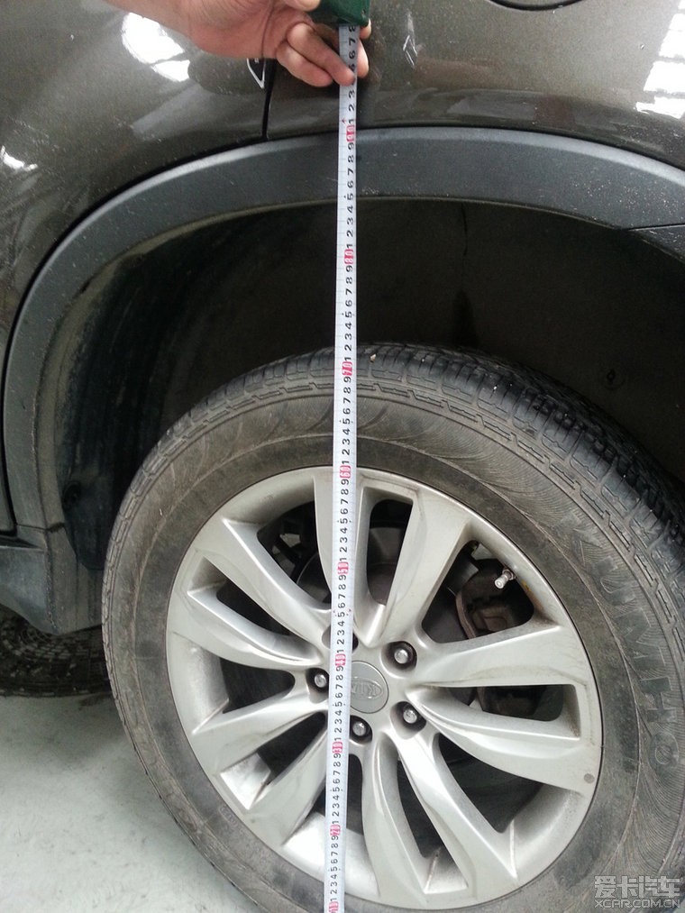

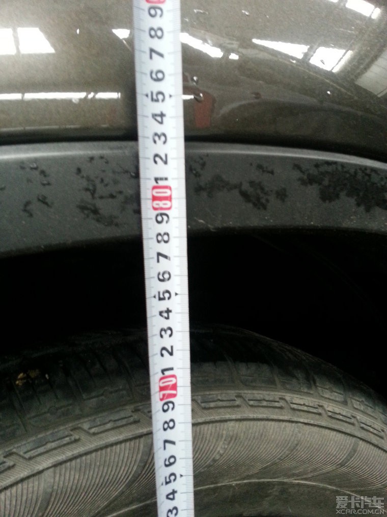

换之前,后轮眉高度79.5cm

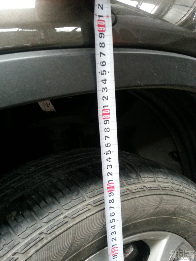

换之前,前轮眉高度78.5CM
换之前,后轮眉高度79.5cm

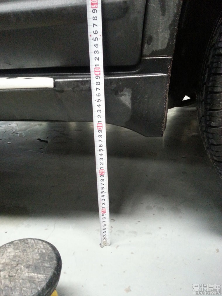

脚踏板离地高度,量这个高度没有太大实际意义

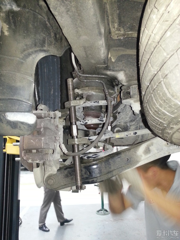

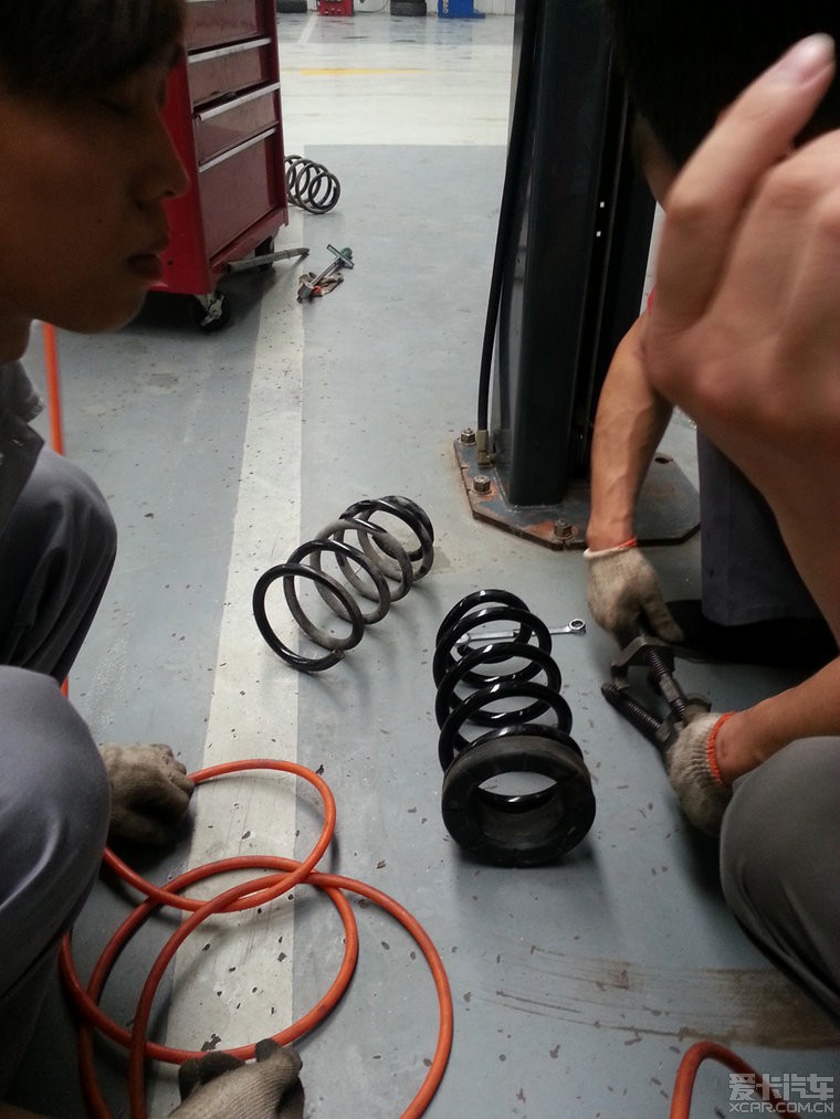

换前弹簧。。
发表于 2013-07-15 19:42    IP属地:未知

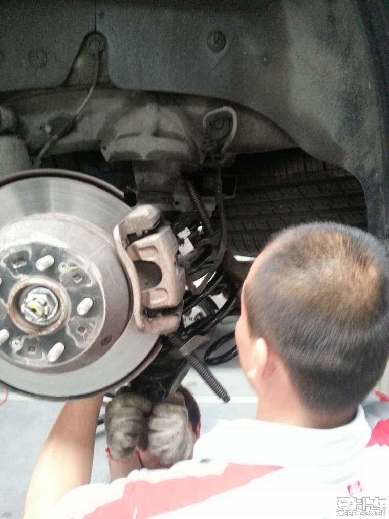

后弹簧对比
安装后弹簧
安装后弹簧
安装后弹簧
前轮升高后的高度83CM
前轮升高后的高度83CM
后轮升高后的高度87CM,这是刚换完的高度,到路上测试后数值下降
路试回来测量后轮高度85,前轮高度基本高有变化。

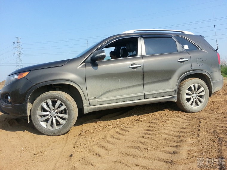

换完后效果

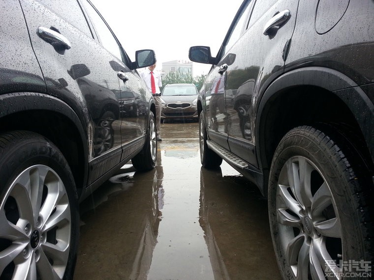

和13款索兰托高度对比
发表于 2013-07-15 19:50    IP属地:未知
看看轮眉高度对比。

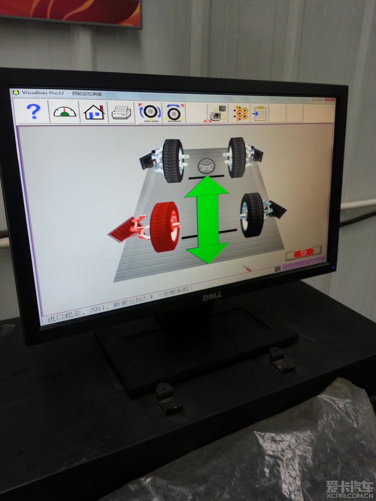

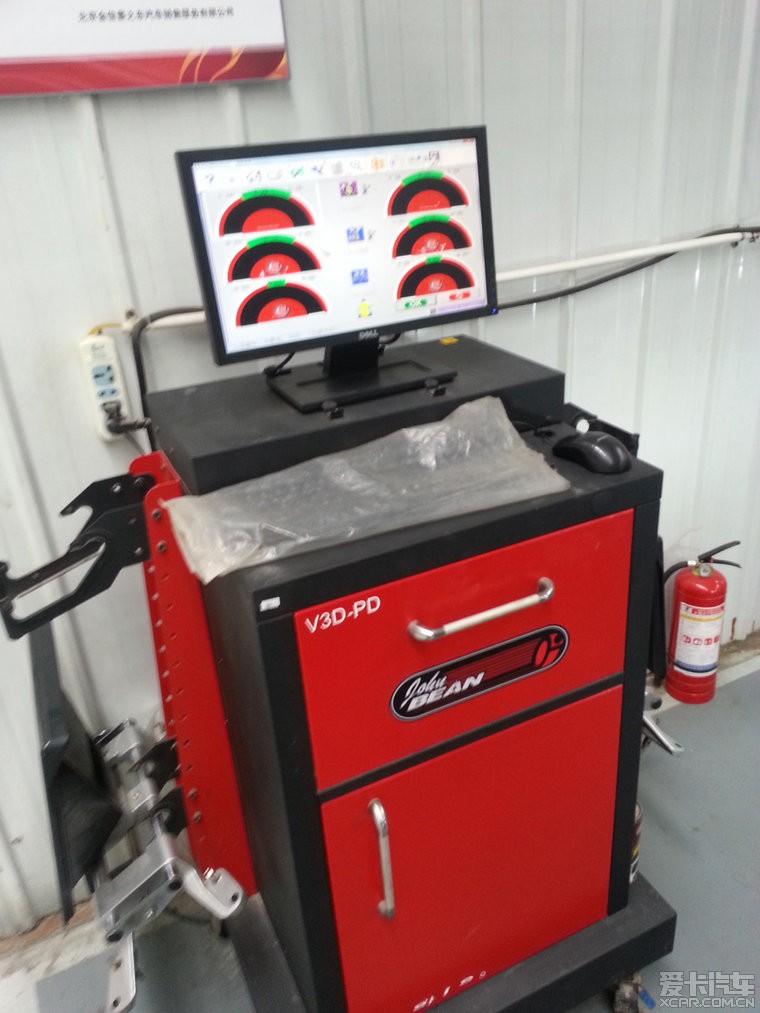

路试回来做四轮定位。
4S的定位设备,很先进哦。。3D的
调整定位数值
确实高了。。
整体感觉车身高了,上车有点像霸锐的感觉,居高临下。
由于弹簧加粗加高,比原车弹簧更硬了,但是感觉过弯支撑力比原车还好了些。
高速没有什么变化。。
过减速带,过坑比以前更弹了,对于想舒适性的朋友,不建议更换。但听别的车友说,多跑跑会好点。

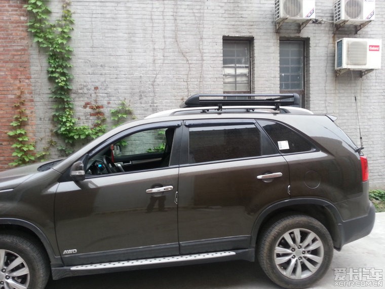

安装行李框,哑光黑
侧面
后面
细节,做工还可以。。
寄过来时,全是零件,自己组装。安装时自攻螺丝比较费劲,有手枪钻会方便很多。花了2个半小时组装完成。

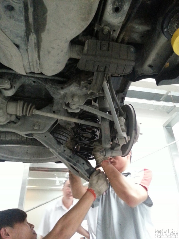

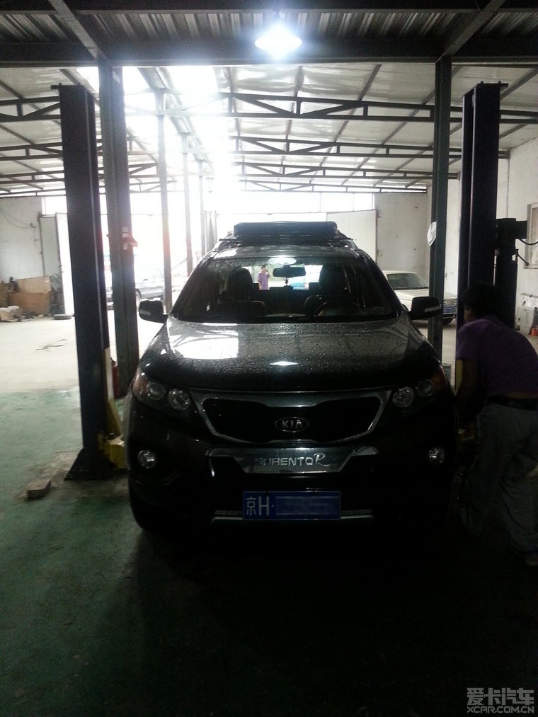

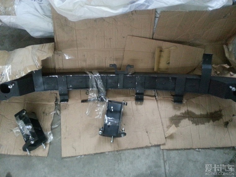

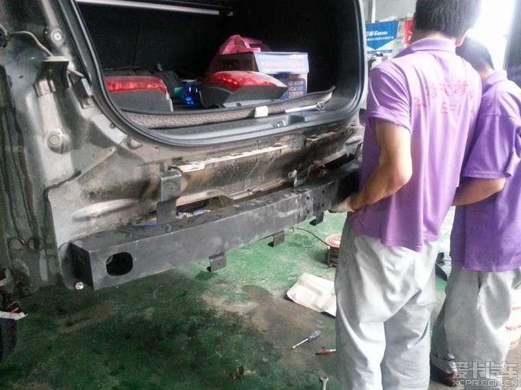

到霸锐基地安装后杠,换全车油,刹车片。
拆开包装的绝版索兰托后杠,很重很结实。用料很足。
看看厚度
两个师傅在安装,相对霸锐的后杠来说,索兰托的后杠安装比较麻烦一点。

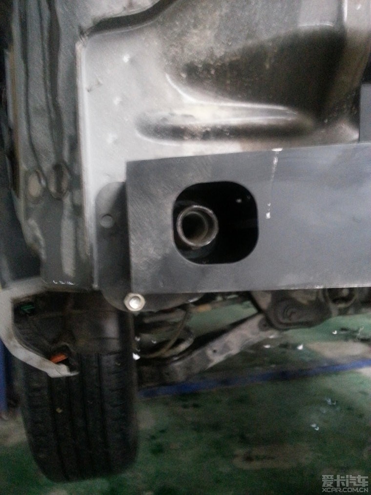

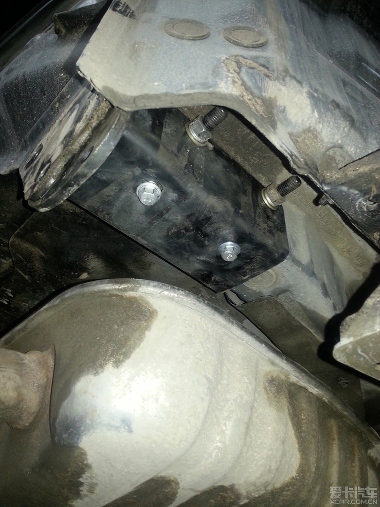

左边那个孔位应该是绝版所说的预留孔位,心痛车的车友就不要打眼了。我后来为了安装结识,还是让师傅给打了孔,装了螺丝。不知道是那个位置的钢板厚,还是因为钻头太次,打左边孔的时候打坏2根钻头
右侧安装位置,原装位。
左侧安装位置,北京这两天下雨,太脏了,凑合看。

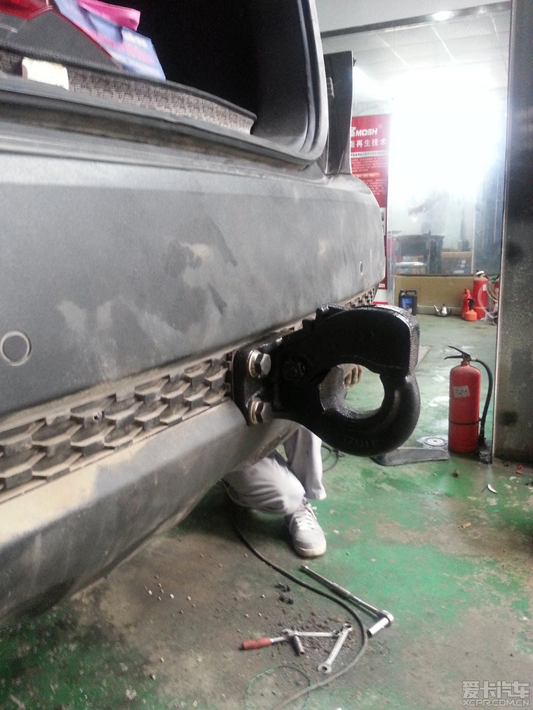

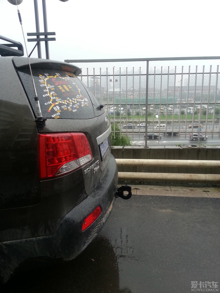

装好后的虎头钩
和霸锐的虎头钩对比了一下,索兰托这个有点小。感觉有点小气。
但东西很结实,后车要追尾的话,后果可想而知。
