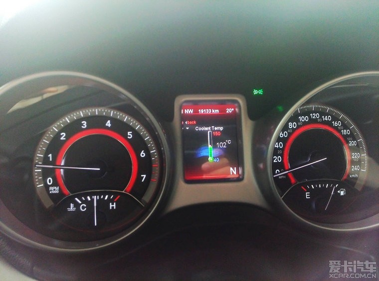

最近不断有菲友担心大菲水温过高,所以去4S前特意拍了一个水温照片,102度,当时在市区正常行驶,未开空调
水温表的指针仍然在中间区域,离红线尚远,到了102度马上就开始降温,观察了几次,情况一致,说明这种情况确实是正常的,众菲友可以放心。

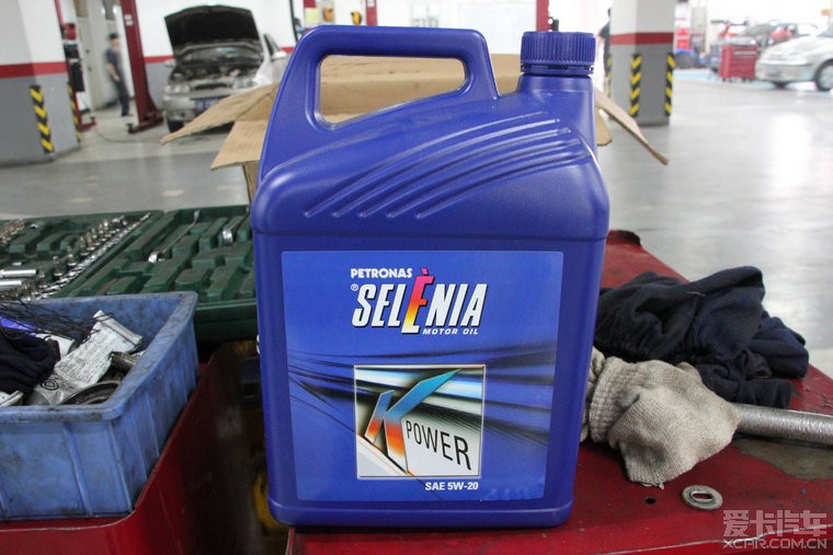

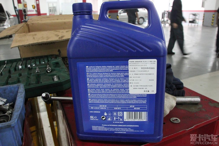

4S换了新机油,上面一个小标签注明菲亚特专用油品,原产地意大利,据说菲翔就是用的这个机油,不知道到底算全合成还是半合成,4S说是全合成,但还是要求8000公里以内换油
再来张正面的

第三次保养是小保养,只需要换机油机滤,但由于换了全合成机油,价格比以前有大幅提高,机油每升130,一桶650,机滤99,工时200,全额共949元,好贵!好在4S曾经答应按首保的标准送我一次保养,这次保养只掏了机油差价315元。
