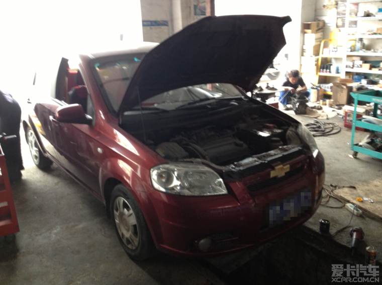

不知不觉中,乐乐开了6W3了,我是不迷信4S店滴,本着能省则省的原则,找了一家常去的小店去做保养。这次没换正时,不过估计下次必须换了,以及防冻液、转向助力油、刹车油等等。车嘛,花钱的玩意儿,没办法,你不对它好点儿,出门儿真给你撂挑子,那就真没辙了。没办法,此次做基础保养,换机油三滤,同时更换变速箱油、清洗喷油嘴、进气道、节气门。 出血了。。。。。
说要下雨,所以小车没洗,脏了点儿 黄壳是自带的,网购,没什么问题
后边看更脏

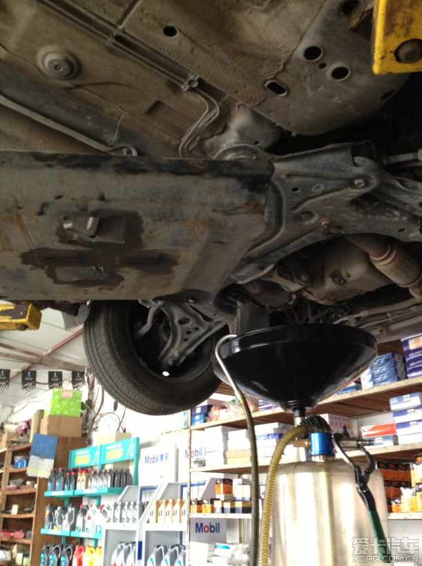

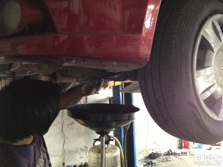

在地沟上先把机油、机滤、空滤换了。旁边架子上还修着别的车呢,那边完事儿,我也上架子了。小店儿不大,活计不少

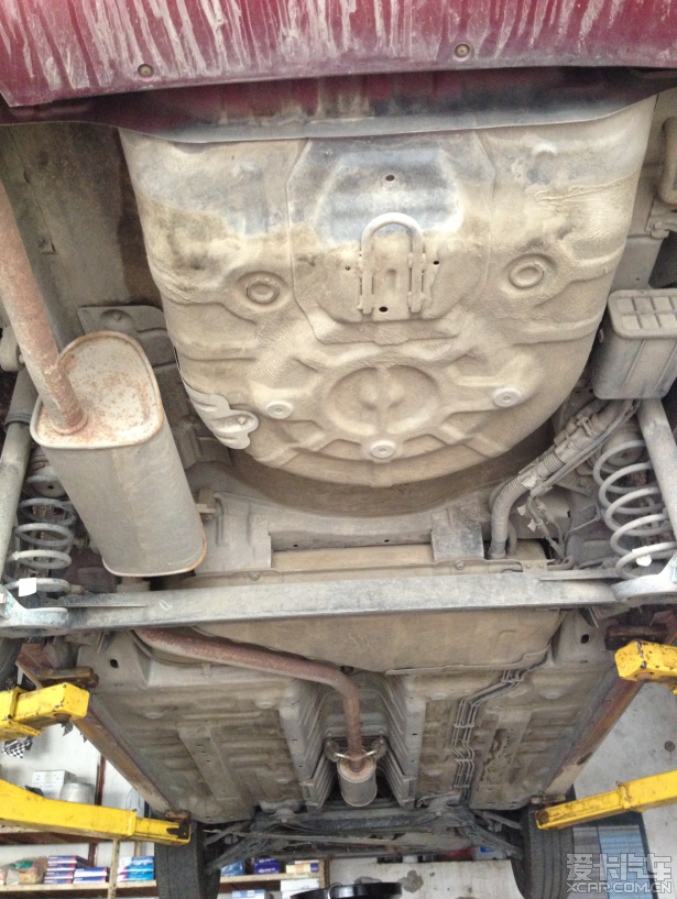

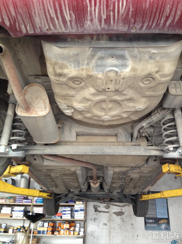

上架子喽,平时很少这个角度观察车子,借机会拍了下车底 更脏!幸好当年提车时做了底盘封塑,要不估计现在变锈蛋了
排气管子的消音上已经有锈点儿了 目前有换过这玩意儿的么?好像没听说,反正在下边,看不见

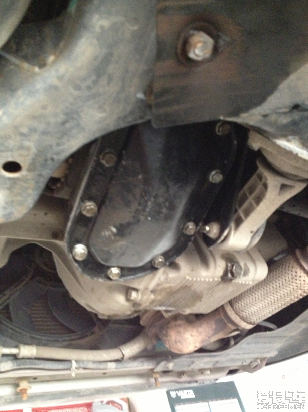

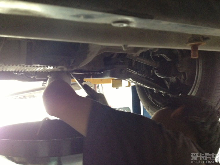

乐风换变速箱油貌似比较麻烦,要拆油底壳,不过看起来也不复杂 有个架子我也敢拆。不过我装的发动机护板,看上去伤痕累累,跑外地经常托底,固定螺丝都弯了,修车的小哥费了半天劲,才拧下3颗螺丝。
这护甲装的也值了,要不估计发动机早就报废了 乐风我一直当越野车开,狠了点儿,哈哈
@松园松松
发表于 2013-06-08 17:40    IP属地:未知
近景那颗生锈的螺丝,死活宁不下来了,锈掉了
油底壳一圈大概十几颗螺钉,逐个拧松,放掉废油 友情出演我的马牌CC5轮胎,5W2换的。稍有泛红,不过还好,能忍。具体为什么也没搞清楚,不影响使用就凑合了

摘掉油底壳,哗哗的
看油的颜色还行啊,不知道为什么挂档那么不顺当,特别是冬天冷的时候
