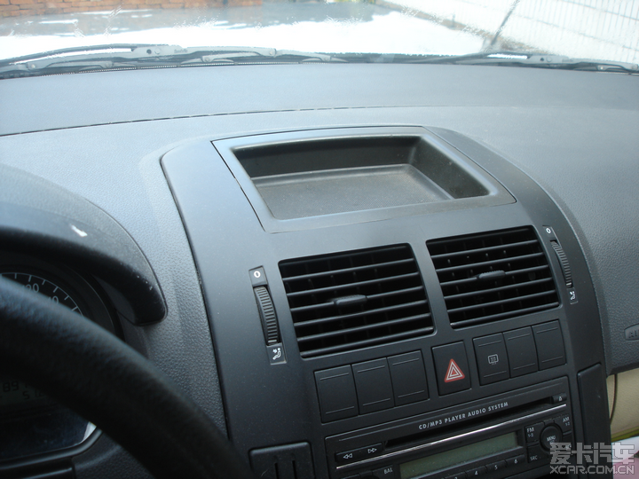

原来凹槽储物盒是这个样子的
(改之前忘了拍照了,这张图是wjsypwywl同学贡献的)

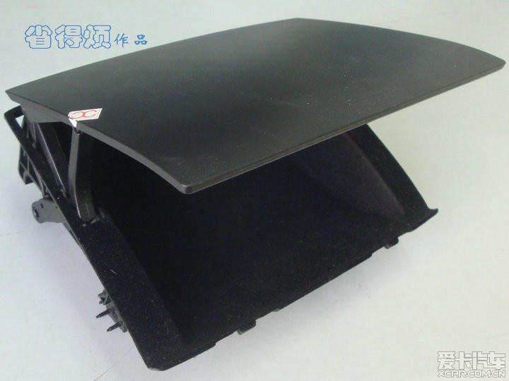

好了,先来看看原厂带盖储物盒的样子。
据说啊,所谓Germany是假的啊,国内早就没有真正的进口货了,但是还好上盖的颜色和原车中控台是吻合的,我是没有感觉到有色差。

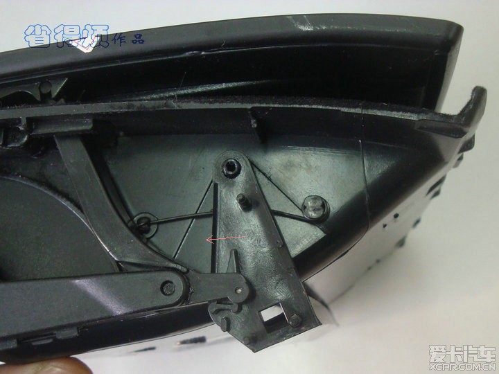

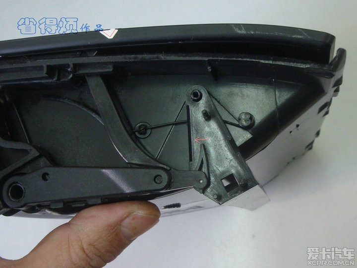

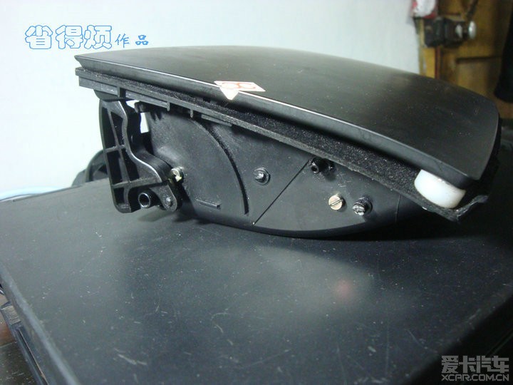

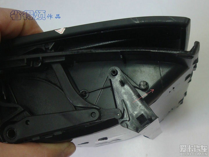

侧面的开闭盖设计。
往下按的情形:

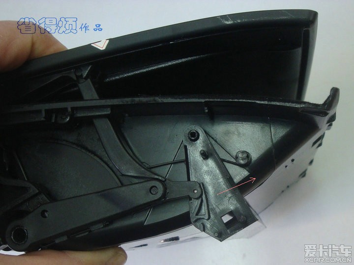

到位后的情形:
开盖的话,先按一下,在弹簧的作用下图上部位(不知怎么称呼)往箭头方向移动,就脱离了卡勾,主轴也有弹簧这时盖子就自动打开了。

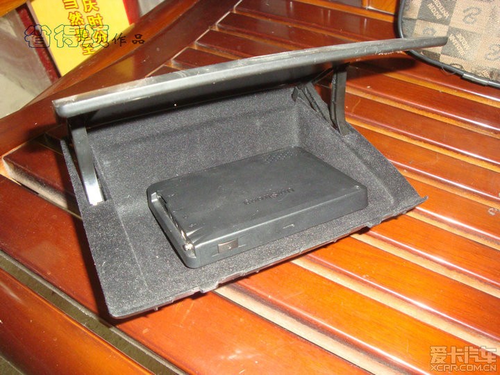

看看放在原厂带盖储物盒内,大小适中。
有点看不清是吧,开闪光灯拍一张。

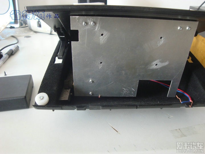

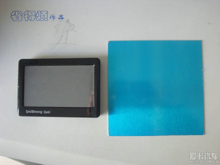

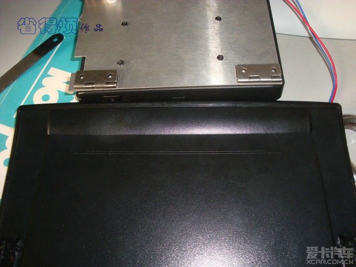

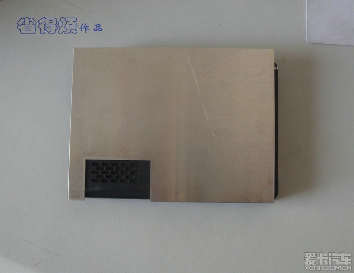

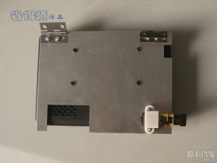

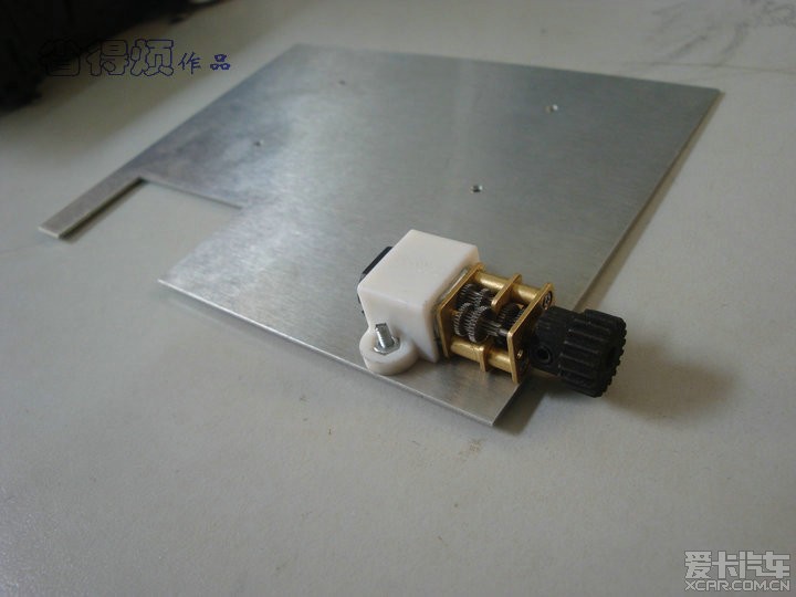

第一步,是要将导航固定到储物盒里。我的做法是在导航仪后背加块板子,固定在板子上,再用板子和储物盒连接起来。
这是一块150×150×1mm的铝板,当然后来证明了用金属的板材是错误的,但这里我还是按照顺序讲下去。

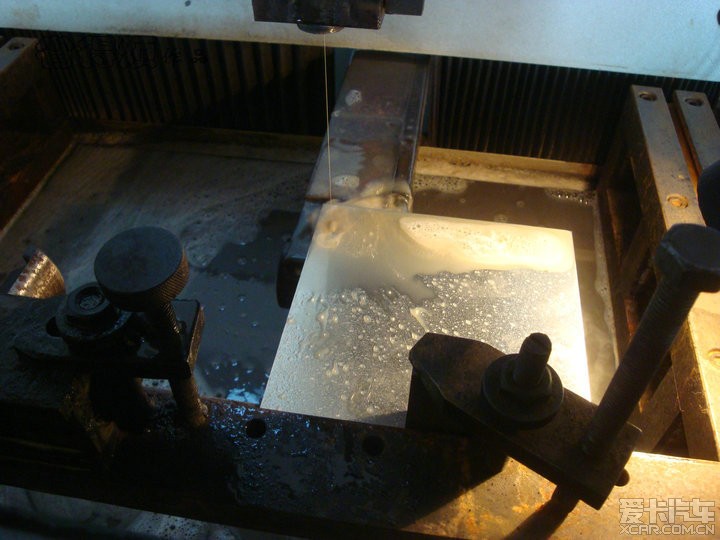

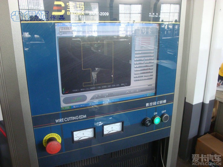

利用线切割机割出我想要的形状,其实铝板很容易加工,小锯条就能弄出自己想要的形状,上线切割倒是大材小用了。
留了个缺口是考虑到让扬声器的声音不受阻碍。

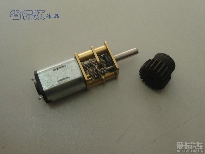

小*****和*****。

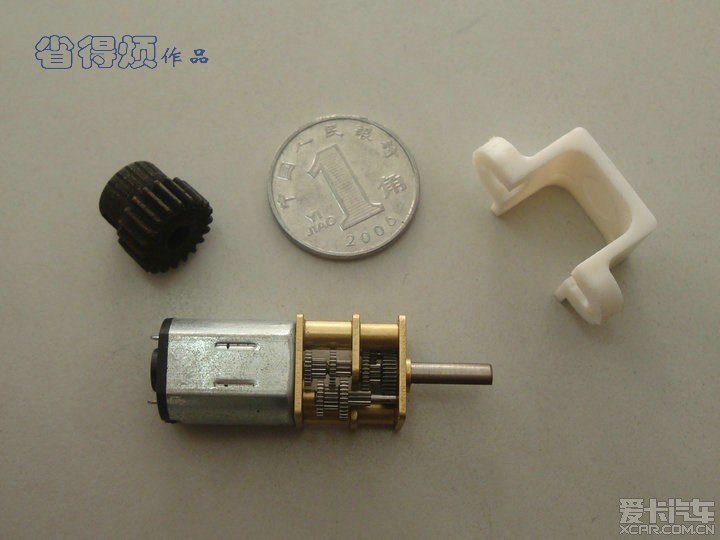

电机准确的名称是直流减速电机,这款是机器人竞赛上面常用的,通常称作N20电机。我选了一款大减速比的,资料上讲是1000:1,DC6.0V,16800RPM(空载转速),换算一下到输出齿轮上的转速就是一分钟16.8转,一秒钟呢?够慢的吧!
为什么要这么慢呢?当然力矩是变大了,另外一点我是考虑到导航仪打开本身就要将近一分钟的时间,没必要导航盖子开得太快,慢点也便于控制。
齿轮的规格:45号钢主轴齿轮,主要用于减速电机主轴齿轮
材质:45号钢
模数:0.5
齿数:20T
齿厚:5.0mm
底座厚度:5.0mm
整体厚度:10mm
齿顶外径:Ф11mm
齿孔内径:Ф3mm
固定孔径:M3
前面一张图可能大家没感觉,N20电机到底是多大呢,看看和一角硬币放在一起的效果吧。右边白色的是*****。

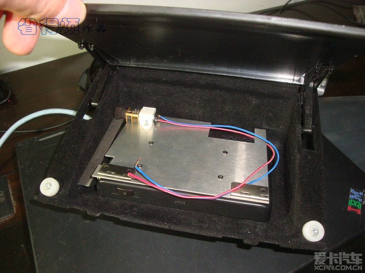

电机固定在铝板上
*****19×17mm
和导航仪等固定好
0.5模微型小*****

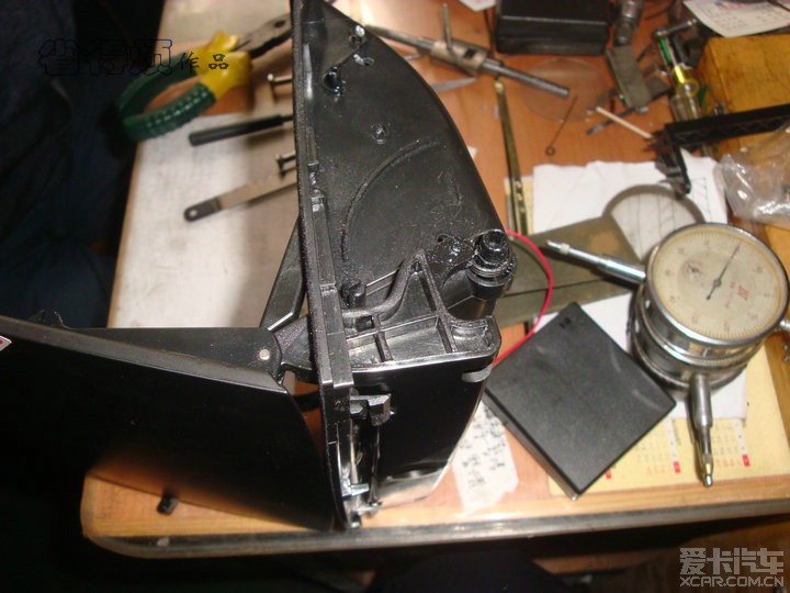

发表于 2013-06-07 12:14    IP属地:未知
因为原来的勾拌结构拆除后高度不够,所以做了个垫柱

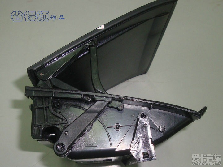

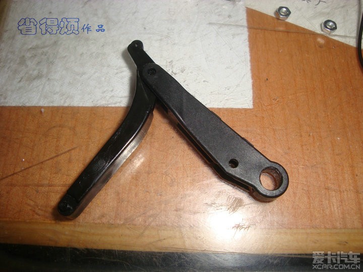

连杆支臂可以拆下的,都是塑料的,方便安装
侧面连杆等拆光了
发表于 2013-06-07 12:15    IP属地:未知

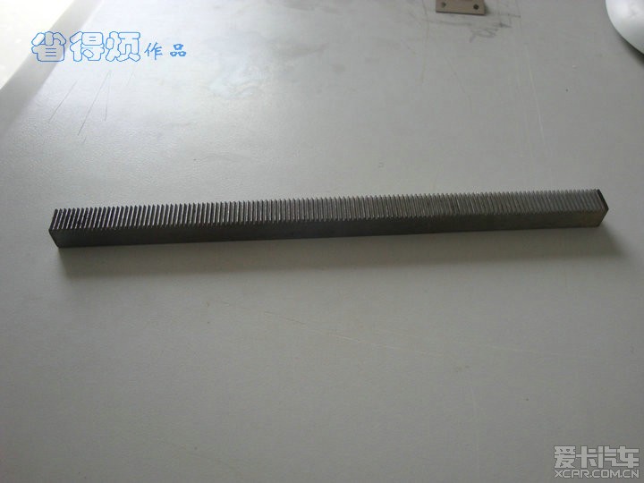

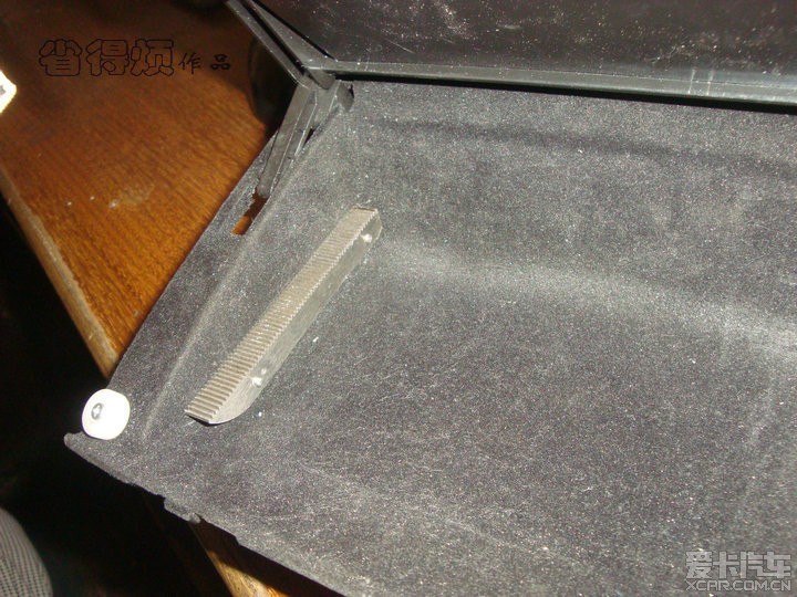

齿条有点长了,线切割了个斜面(这个形状我是大概估算的,实际上也不是太准)
齿条固定在储物盒内
模拟摆放,大家能想象出导航仪在里面是如何运作的了吗?
其实确定用齿轮齿条传动结构之前,我在脑海里想了好多天,陆续参考了皮带传动、液压支臂等方案的,当然只是空想主义啦,想来想去还是觉得现在这种结构最简单了。而且这样折叠收纳起来,不会占用更多空间,在储物盒内部就解决了。

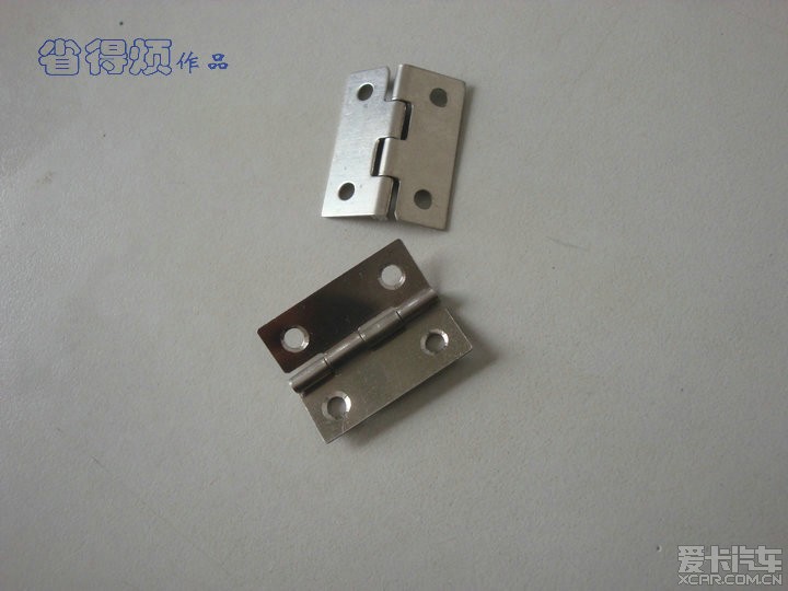

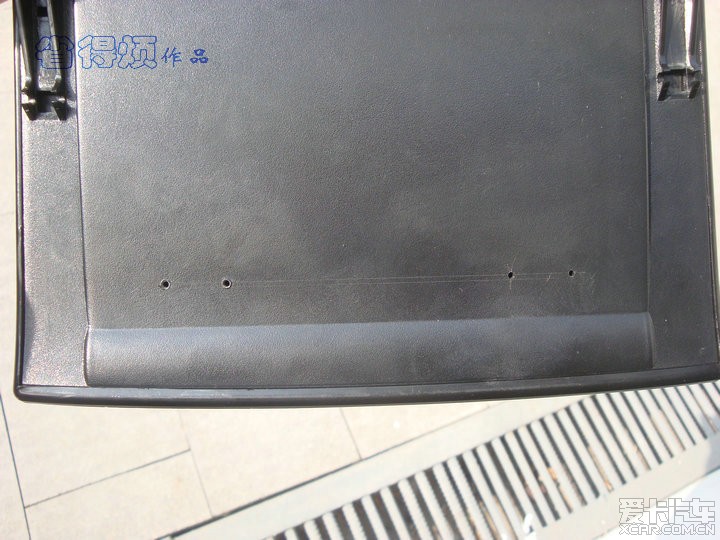

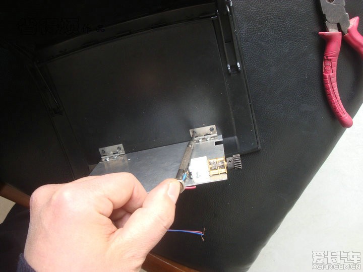

固定铰链,先划线定位。
要拧小自攻螺丝,由于只要打一半深的洞就行了,千万不能打穿了。因为怕打穿当时是用手慢慢拧的,后来证明用手枪钻慢慢打也不要紧的,上盖的塑料本来就是两层扣在一起的。
打好四个眼
上好自攻螺丝
导航仪也是可以拿下的,也就是说,万一以后这个导航仪坏掉了,也可以重新买个尺寸类似的新导航仪换上。

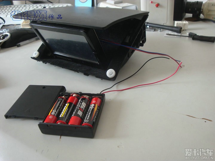

我用了四节电池测试了一下,完全和设想的一样,能正常地开盖和闭盖。

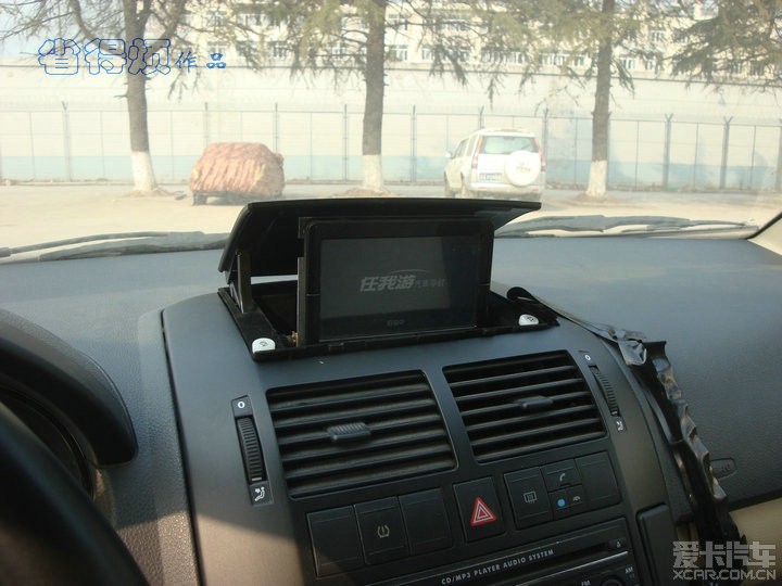

准备先放在车上看看效果。

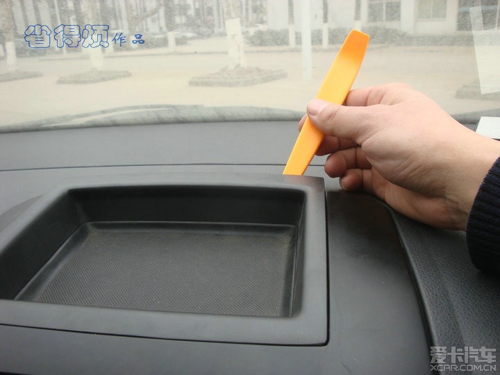

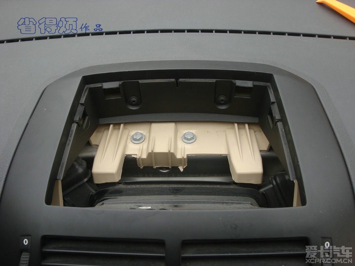

用塑料小撬棍把原车的储物盒拆掉。
看看原来储物盒周边的卡子
剩下一个大窟窿,里面的空间稍微有一些,但是也有限,所以我做翻盖导航时设计成折叠收纳结构是正确的。
模拟摆放一下,哈哈,很有那么点味道了吧!

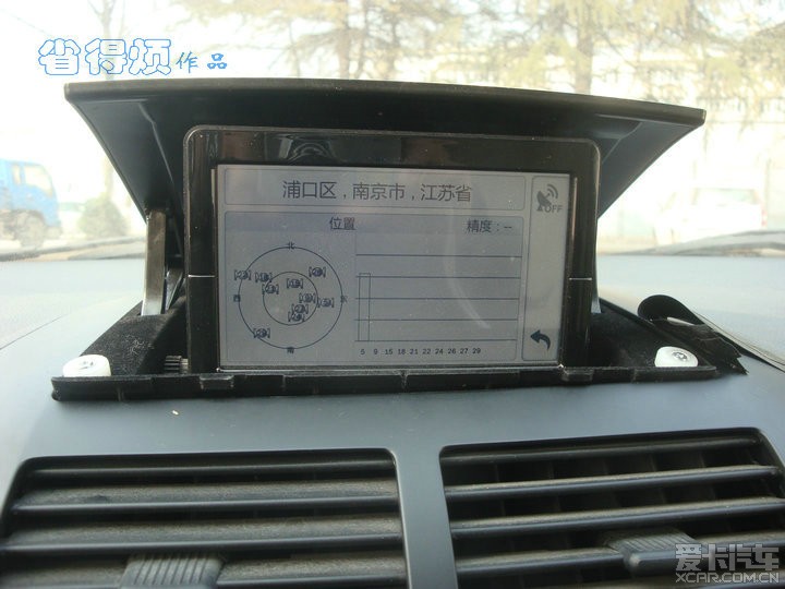

但是杯具地发现,导航仪一直没有GPS信号,没法定位,这是怎么回事呢?
大家想到是什么原因了吗?
