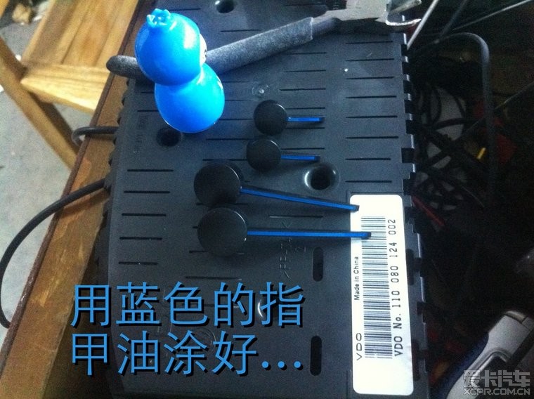

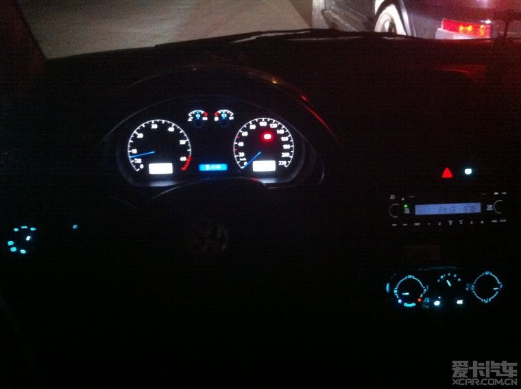

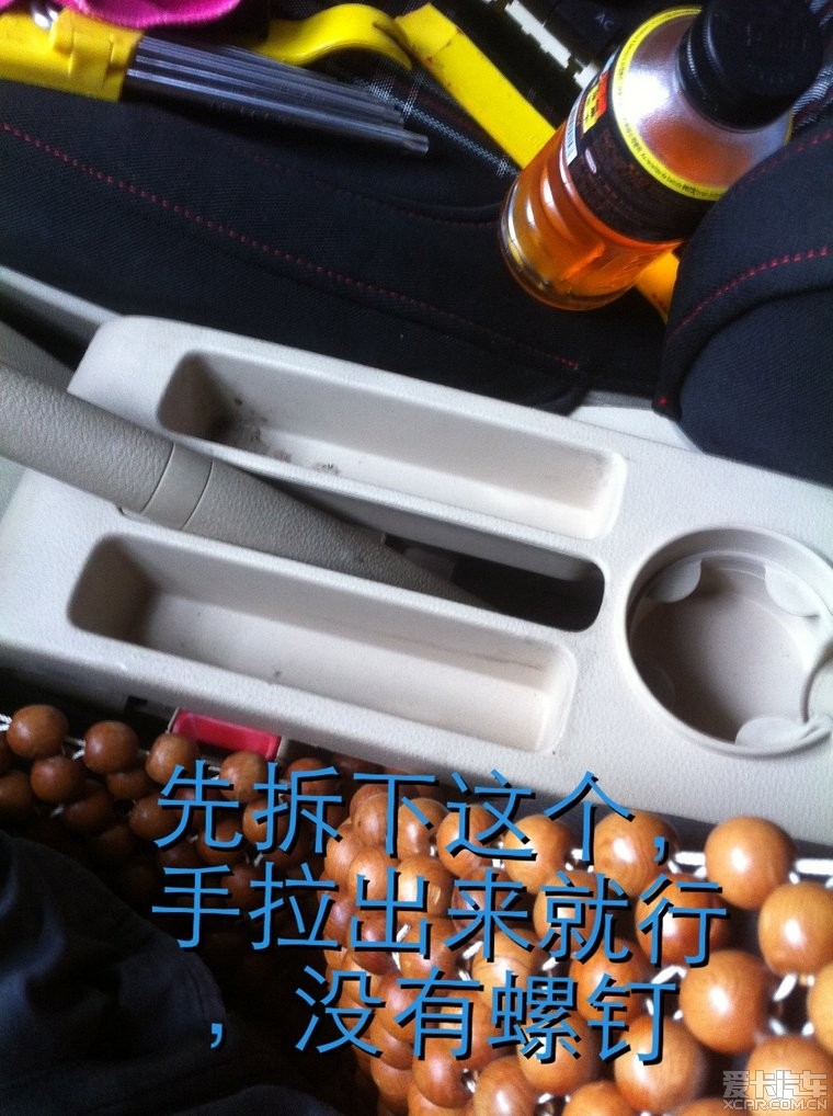

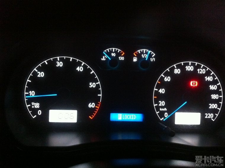

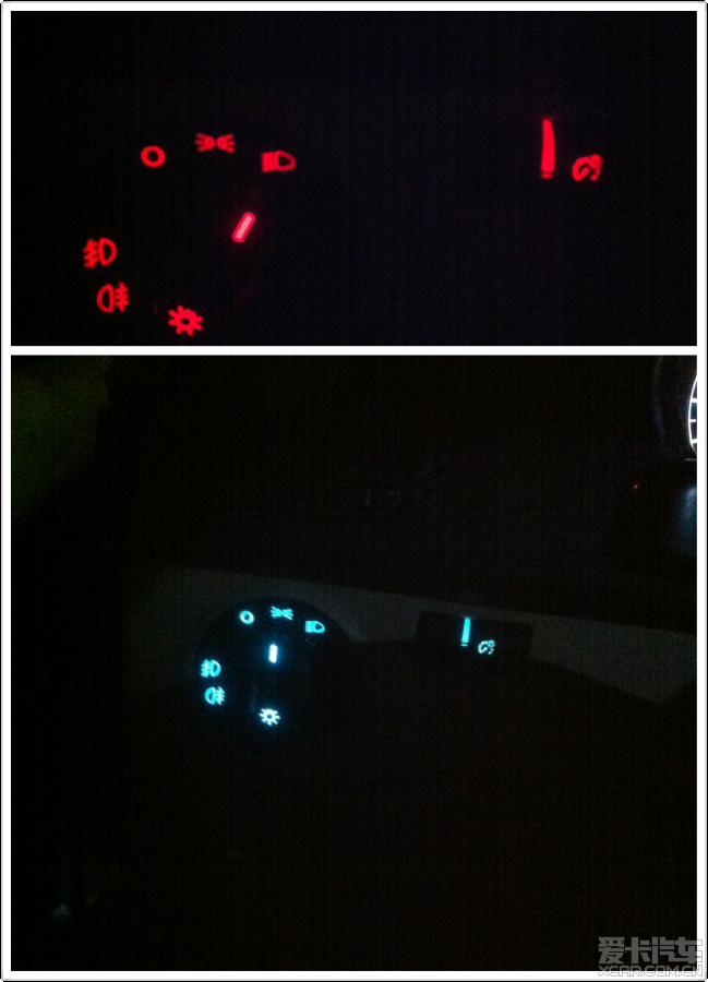

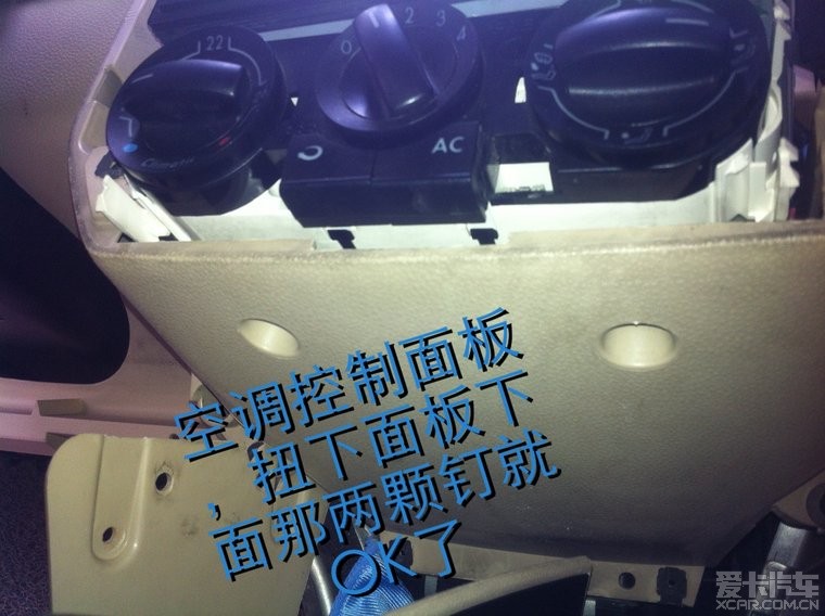

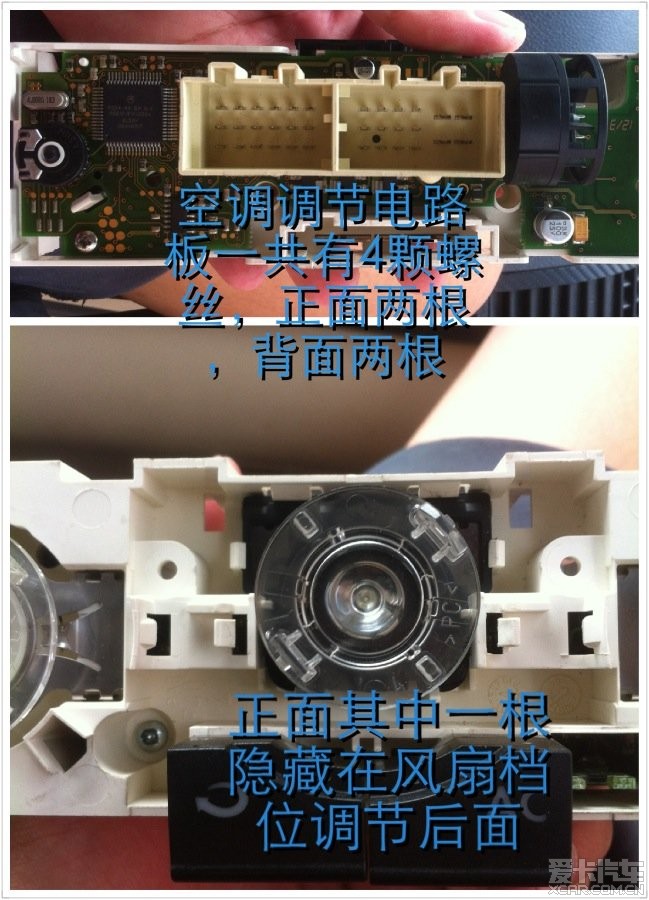

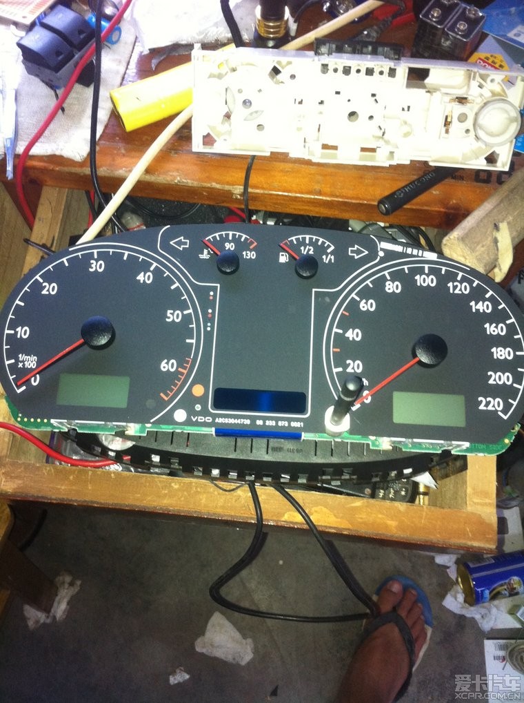

蓝底红针,红内饰灯,早就看腻了,所以抽了个时间,彻底给改了。
内饰灯以冰蓝为主题,仪表白底蓝针,蓝针取于R系列,所以我的算是山寨R表。

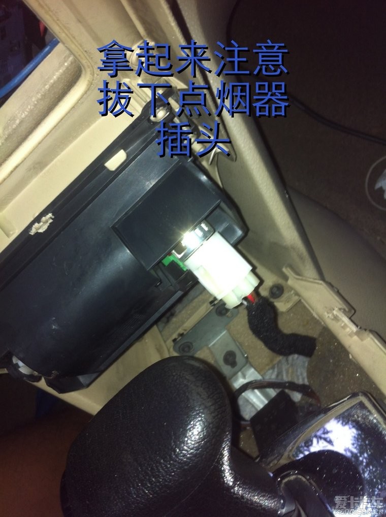

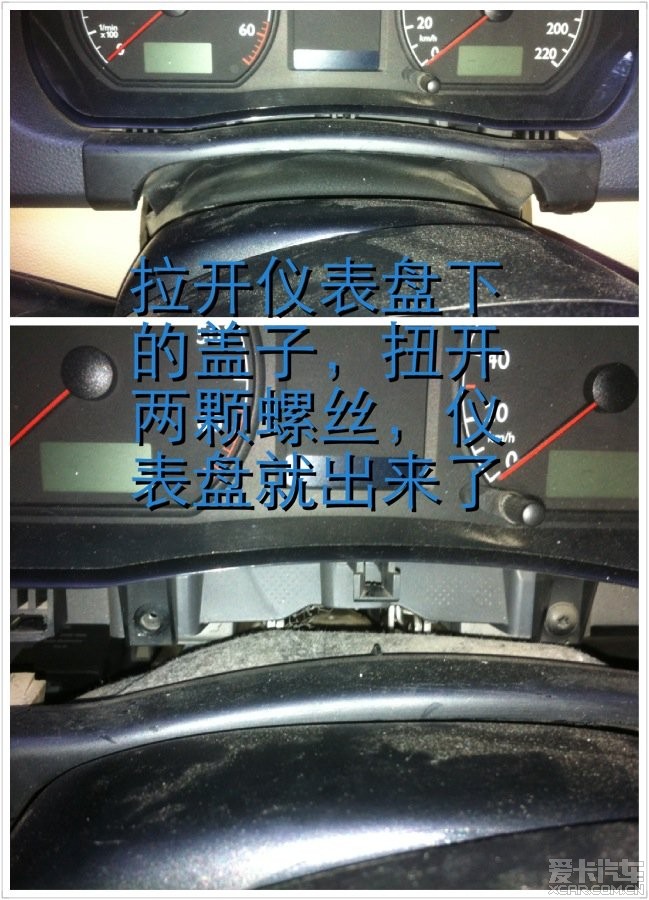

以下内容我只写了主要部件,像门板和中控台的拆除省略悼了,我相信拆除这些部件,
对于各位大师们来说,要比脱妹纸的衣服要来得简单。
废话多了,进入正题...
全程手机拍的图片,不够清楚,各位担待点,
图中都有文字标注,在这我就不多废话了,写得不好,不够详细的地方,望各位大师海涵。

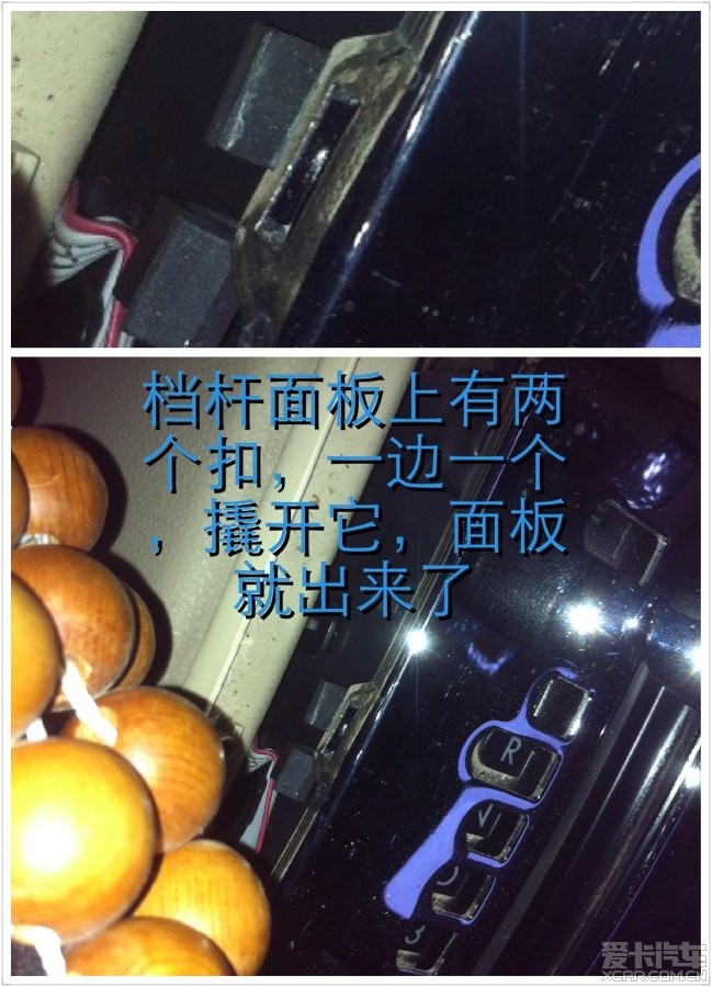

首先是拆解部份图片,不按顺序,想拆哪就拆哪。

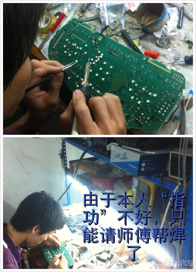

拆完了,第二部就开始施工改灯了,由于本人焊接技术不怎样,设备条件也齐,所以只好请位大师代劳了焊接LED的工作。。

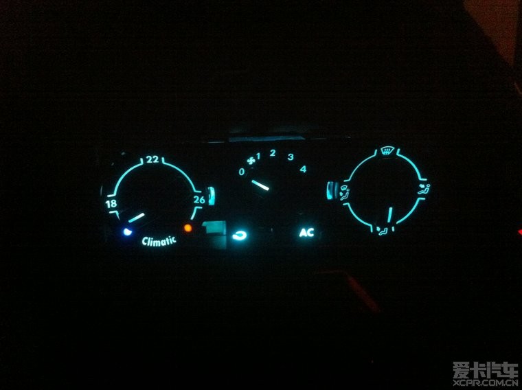

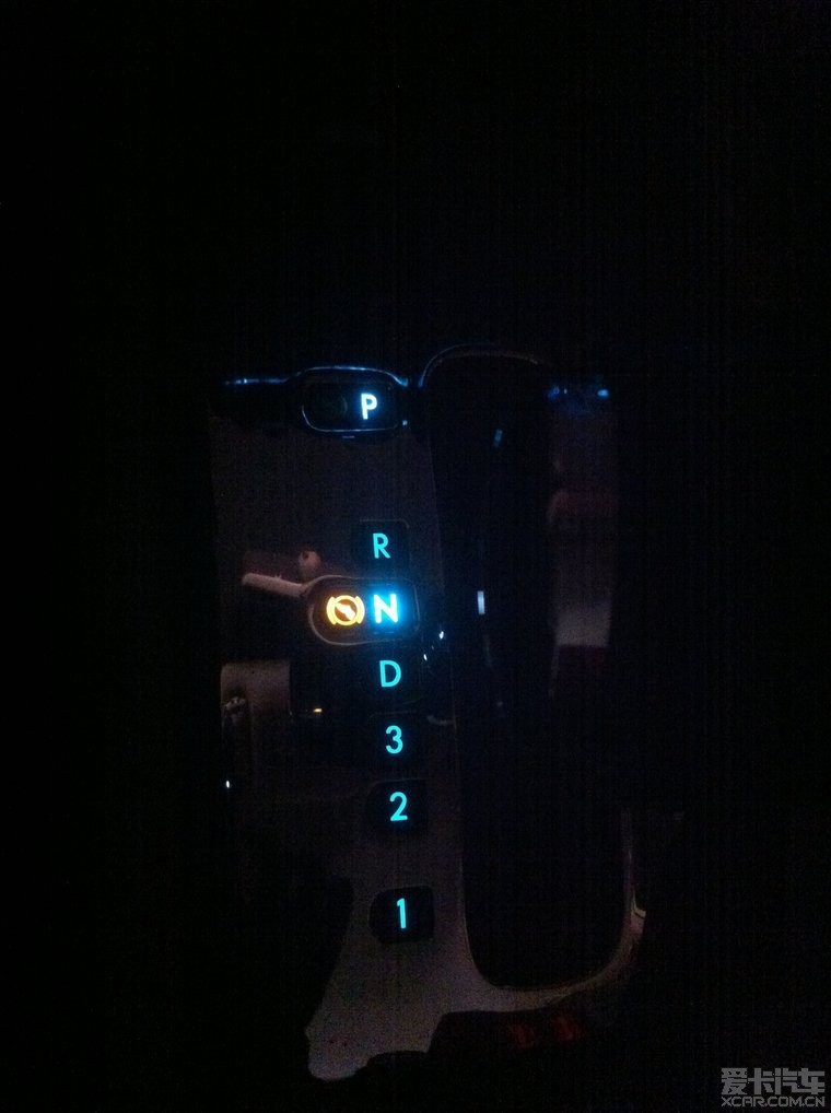

空调AC和内饰环切换按键换了冰蓝色后,启动时竟然看不到灯光变化,这是个失误,不过我不在乎。

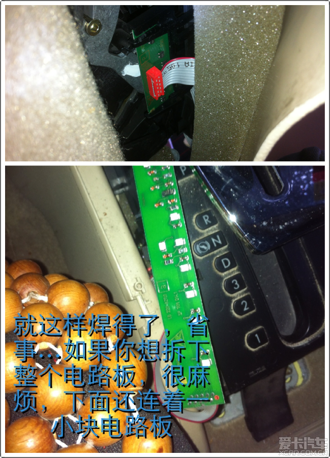

在这需要说明一下,档位显示屏我是用白光LED的,焊完装车发现竟然显示是冰蓝底白字的。
