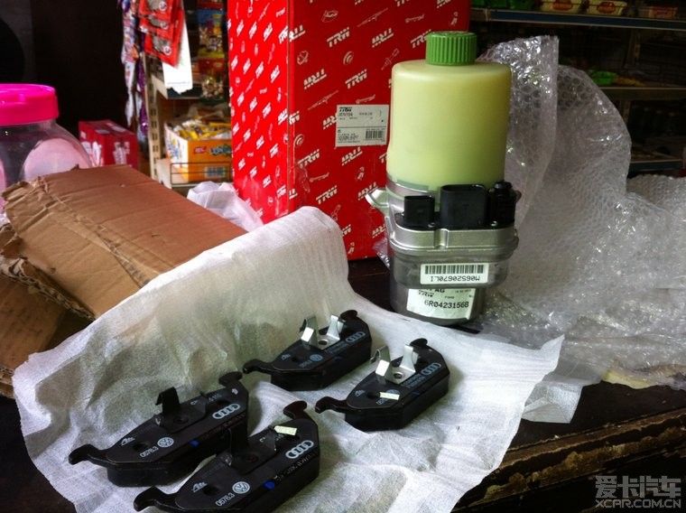

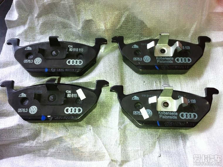

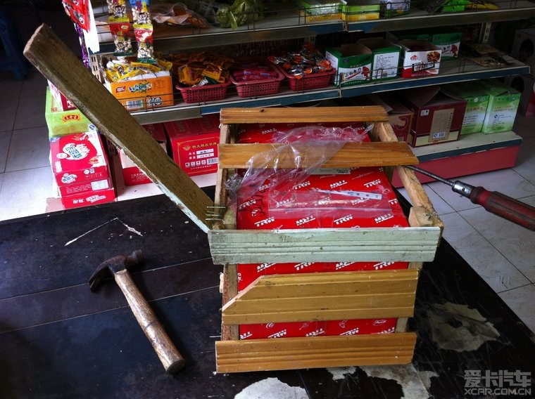

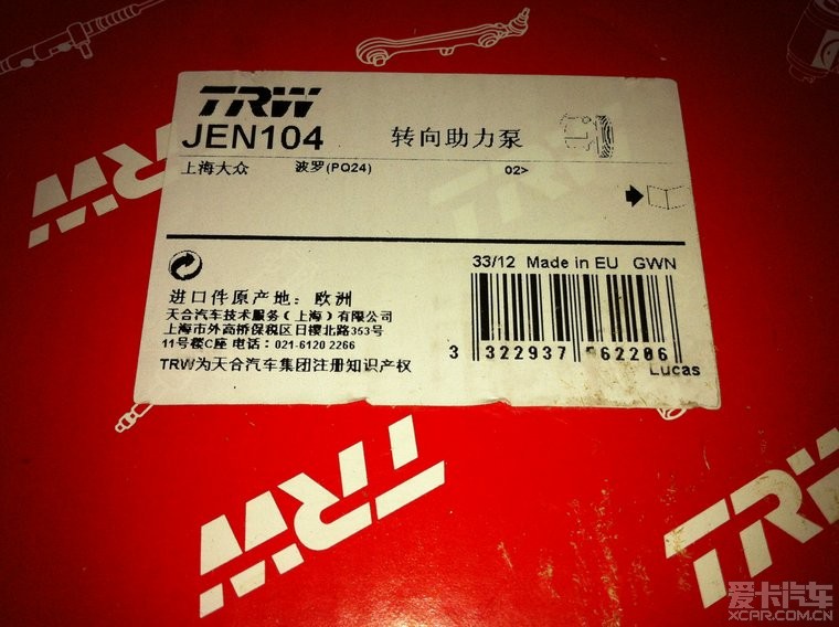

SF 到货 的助力泵,里面还有一起卖的 原厂前刹车片2对,感谢配件商 京Q兄弟 的给力包装
原装意大利产TRW
看过了外包装,等不急了,抄来工具 ,开箱
泵 刹车片 看过 应该是原厂
前刹车片 2对

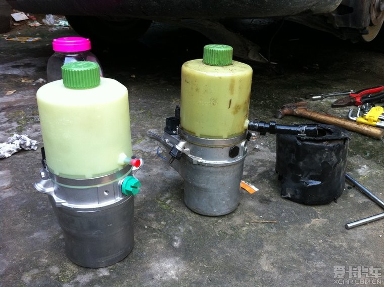

打开助力泵 加油盖 可以清楚的看到 TRW 意大利制造
配件检查合格,好了,动手拆车

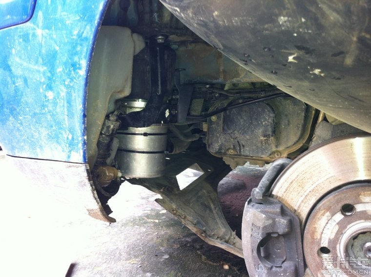

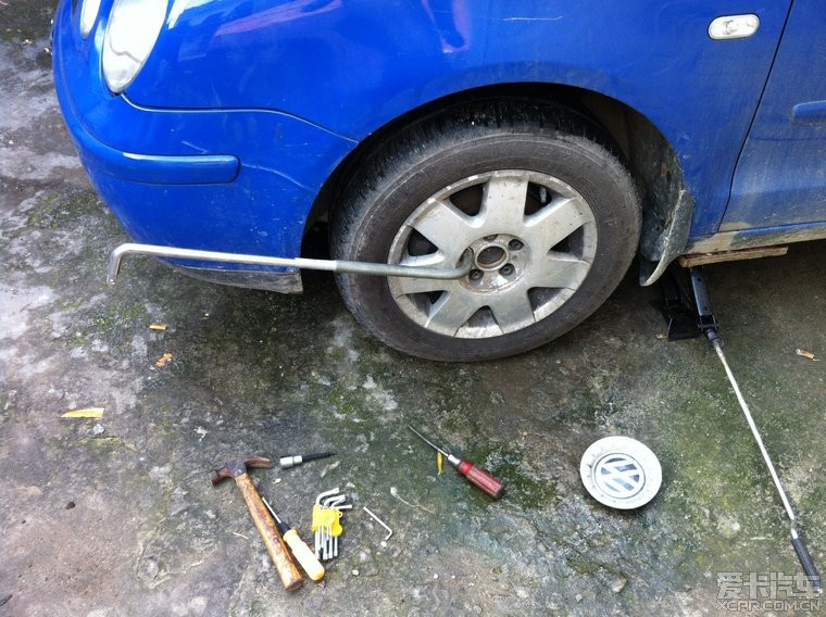

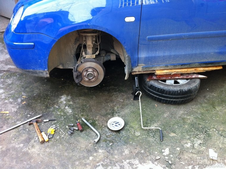

准备好的 拆轮子 工具松下 轮子5颗大螺丝  千斤顶用上
左前轮 拆掉 轮子 用上顶住车子,木板,砖头用上,记得先把手刹 拉好
轮槽 挡水板 拆掉,呵呵

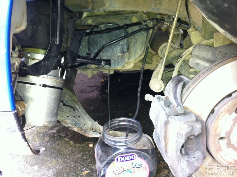

哈哈!!看见助力泵了,拆掉固定螺丝,取开回油管,扭开高压油管螺丝 ,拿下泵
这里只能上10张图了,接下贴 继续!!!!!
[ 本帖最后由 02四眼POLO 于 2013-7-18 10:38 编辑 ]
发表于 2013-05-27 00:40    IP属地:未知
松开泵的固定螺丝,取开 泵的高压油管和回油管,助力油开始漏,事先准备好的 泡泡糖 小桶 接住油 环保 油是才加不久的,还是靓靓的

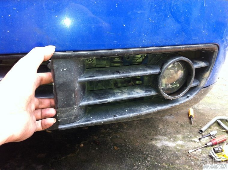

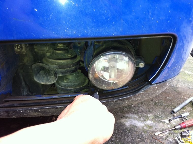

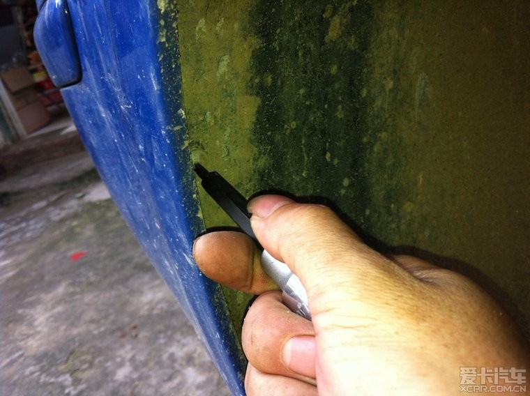

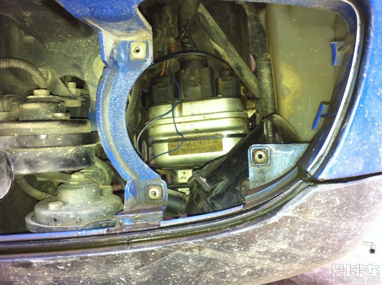

拆下 前左雾灯板,这个板 没有螺丝,用手往外掰下 2个卡子 就出来了
拆掉雾灯 3颗自攻螺丝

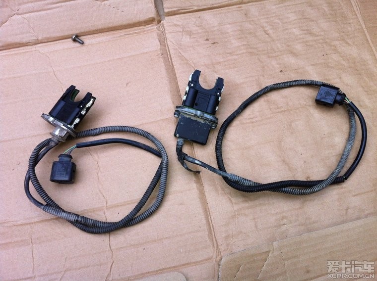

看见助力泵的 3个插头 拔掉
拿下 归西 的助力泵 和新泵 来个片片

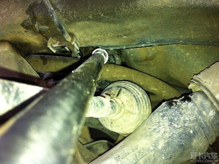

助力泵拿下,现在开始拆G250,找来纸皮,垫地上 ,不顾脏了睡下
准备好的加长 工具 准备拆G250

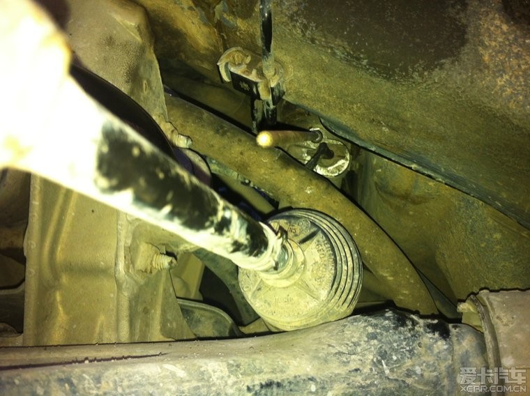

G250 藏的位置 真有点奇葩,不过我还是得把你拆出来

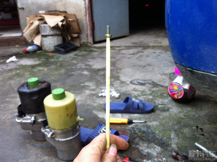

G250 就2颗小 内梅花 螺丝 先把螺丝松了,没完全扭出来 由于工具没带磁性,下面 找到个东西 蛮好用 见图
这是吃饭的一次性筷子,别见笑
各位 下面 作业 见下帖 图片只1贴只能发10张 郁闷
发表于 2013-05-27 00:59    IP属地:未知
买回来的 G250和拆下的G250 片片 下,左边的是买回的原装02四眼车上拆下的,右边是归西了的 我车上的 G250,买这个 G250得感谢群里 的 渝A兄弟,感谢!!!

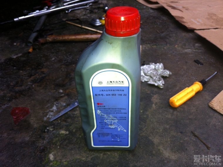

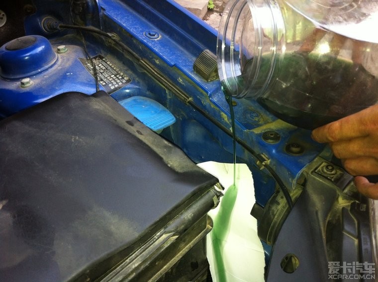

事先 准备好的大众原厂 助力油 东西装好 加上
由于没有专业漏斗 加助力油 只好用 纸皮代替 将就下
油加好 准备 2件东西 安装完毕,线头插上,准备电脑检测 下 ,消除下原来 故障

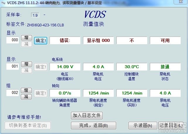

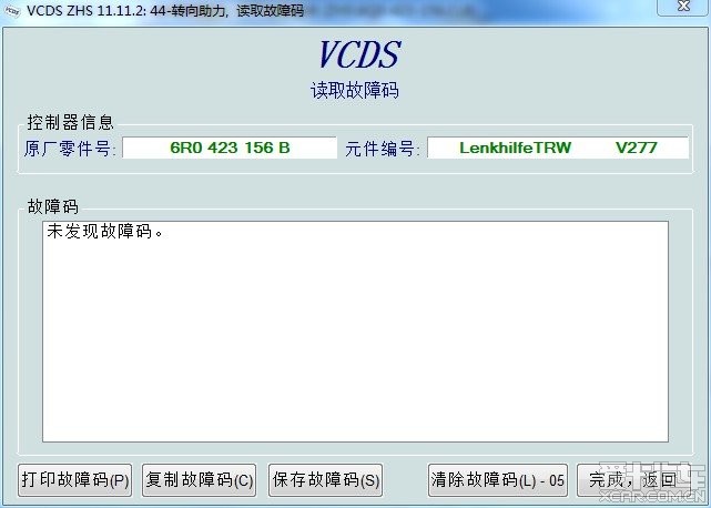

5053线接好车子 和电脑 准备测试
这是 车子打着火 ,没打方向 的电脑检测 数据 电压 真好 泵转数合格
打下方向 再看看数据
打方向 数据 合格
清除故障
仪表盘 助力故障灯灭
哈哈!!作业成功
