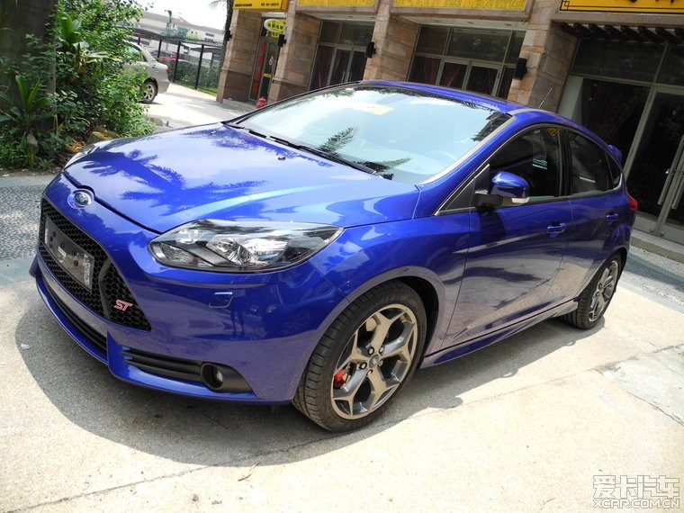

大家好!基于大家和版主的支持,老麦我感受了一天上爱卡首页的荣幸,仍在回味。答应大家周末更新的贴,今天提前上市,望大家继续支持点评。相机老旧,图片无P原滋原味,望笑纳~~

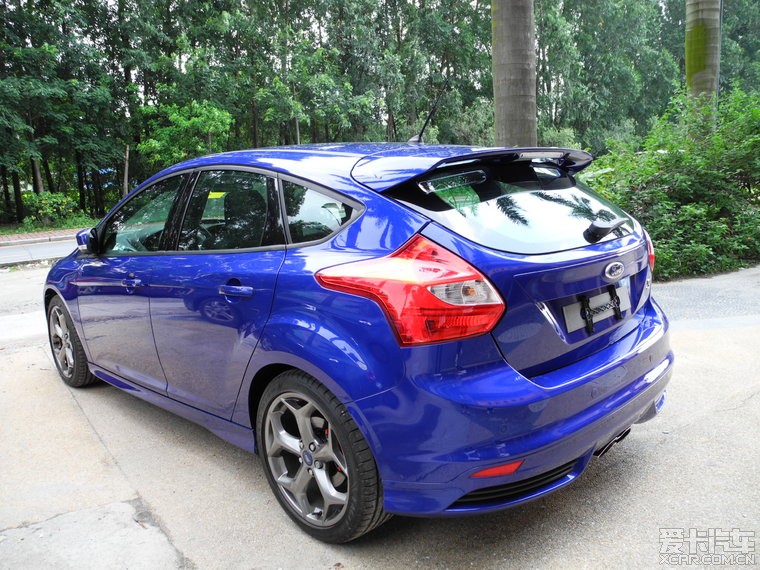

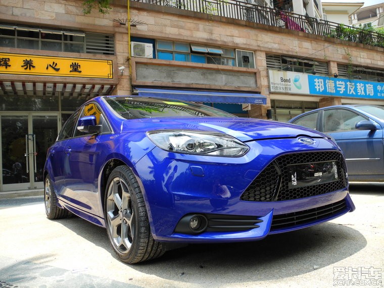

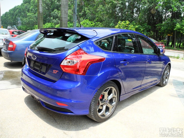

先来几张全身照:

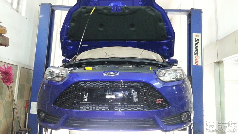

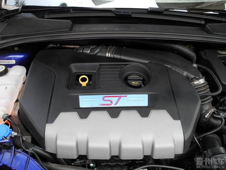

来点发动机细节,Ecoboost 2.0缸内直喷发动机,250匹和345牛米(海内外版本有细微不同,估计是油品惹得祸)。作为福特近年的主力发动机,配置在很多车上如翼虎,新蒙迪欧甚至路虎极光!同系列的还放在翼虎的低配和即将上市的嘉年华ST,1.6 Ecoboost实在也是强悍。

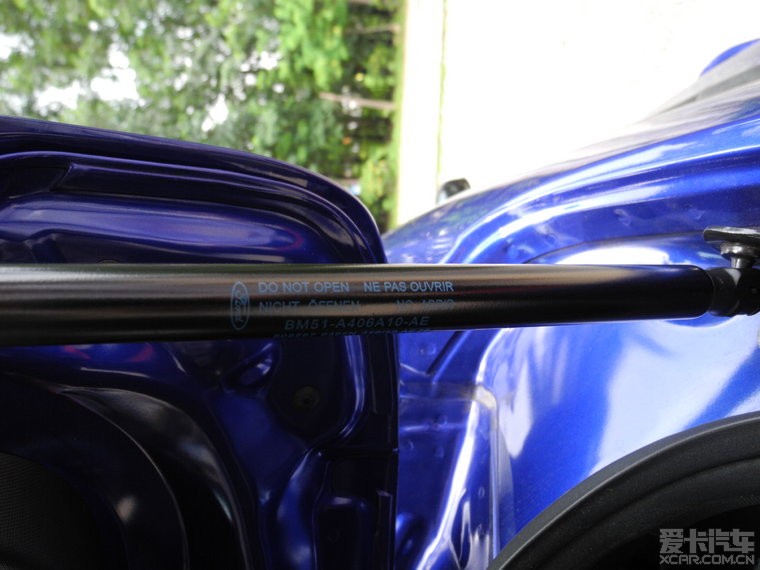

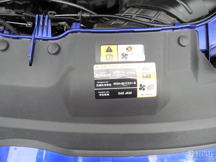

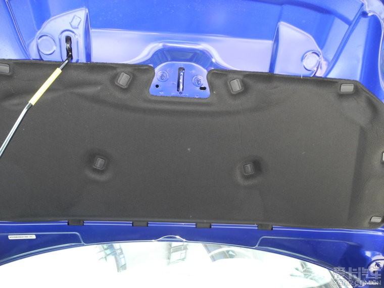

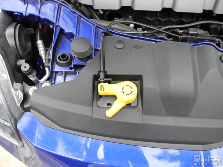

车头盖有大块隔热棉,只是支杆居然还是“支杆”,没用液压在便利性上打了折扣。黄色开盖的开关也是需要习惯,不是在中间而是在左边,造型确实非常醒目。
原厂要求用5W30的机油是个比较中性的选择,GTI使用的5W40.全合成油必须的,美国原厂貌似给换Mobil 1,本人也用过多年感觉也相当放心。当然我们可以有更多其他的选择,特别是在改装后的车上,大家喜欢用些什么Motul,Redline啊。关于机油已有成千上万的帖子讨论,在此我不再重述。

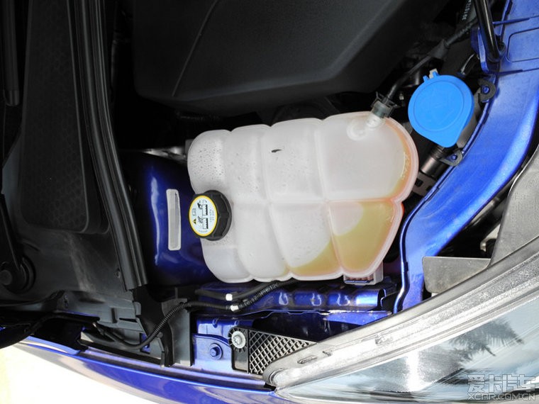

冷冻液壶,雨刮水在左边。电瓶,保险丝盒子,进气风箱在右边。需要注意的是原厂的进气风格已经是冬菇型,和新款福克斯使用的是一样的。

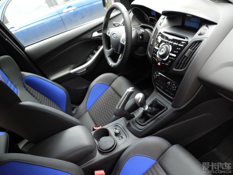

内饰篇。除了优秀的RECARO外,后排还是缺了个出风口还有中间扶手,可能是鉴于后排空间设计吧。问题是饮料该放哪呢?椅子侧面的放个有盖子的还行。

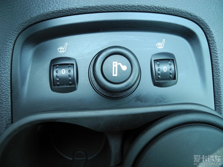

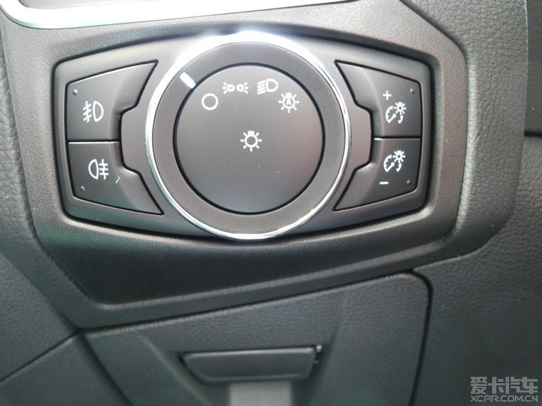

自动疝气大灯,前后雾灯,和仪表盘光调试键。下面的小储物间后面藏着OBD口,要刷电脑就得找到他(请关注我后续作业 )。中间放饮料的有点小,前排加热对北方的朋友们很有作用,12V电源有2个,后排出风口位子有一个(没有出风口)。2个电源很方便,赞一个!手扶箱藏着一个USB和AUX口,好像少了个SD的有点遗憾。

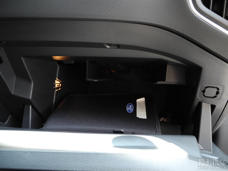

不知道是中控台还是什么,装配技术还是有点点瑕疵,缝隙大小不一。前储物箱不大但是挺深,适合放下小东西。我塞了个GPS和测速仪外加原车说明书什么的,刚刚好!阻尼适中。

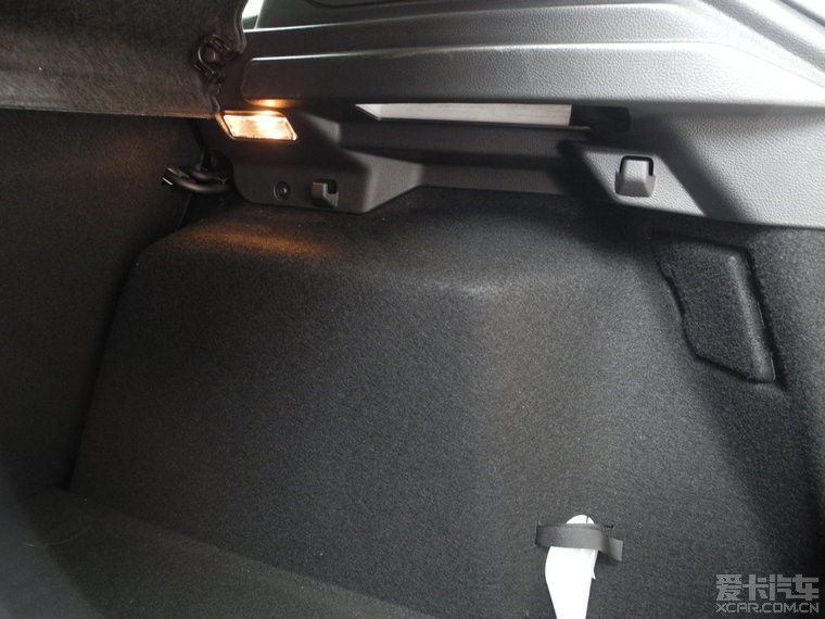

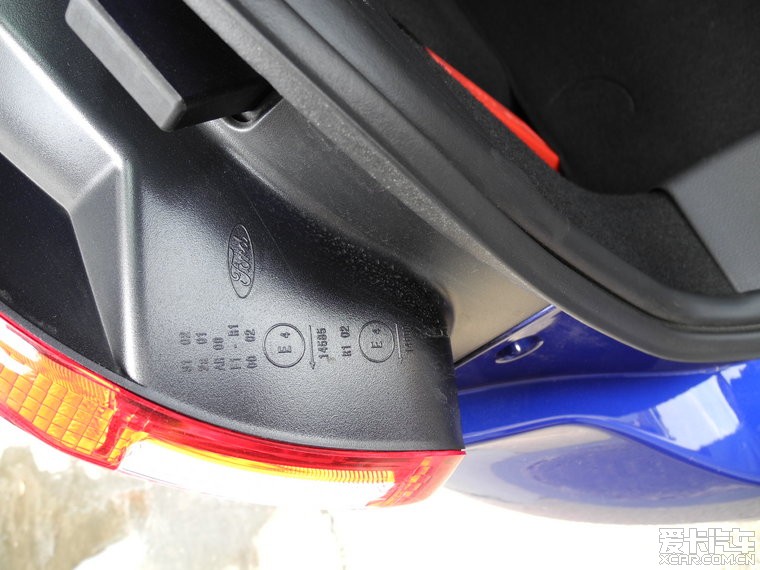

尾箱特写几张,还送白色“尿壶”一个。尾箱内灯不太亮,晚上拿东西还是要摸着。

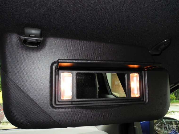

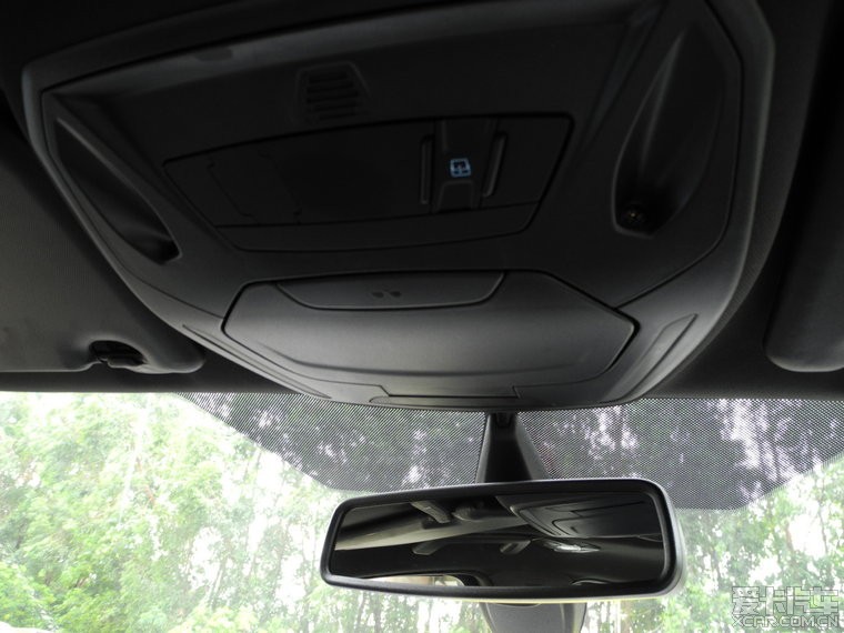

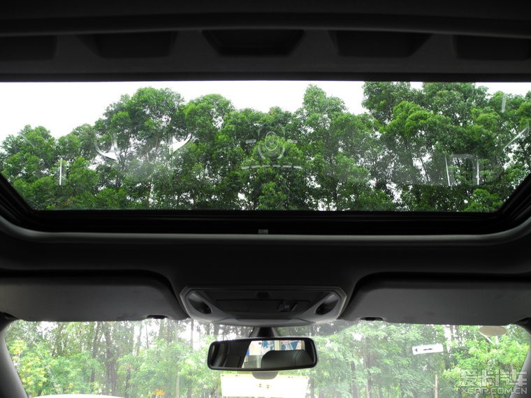

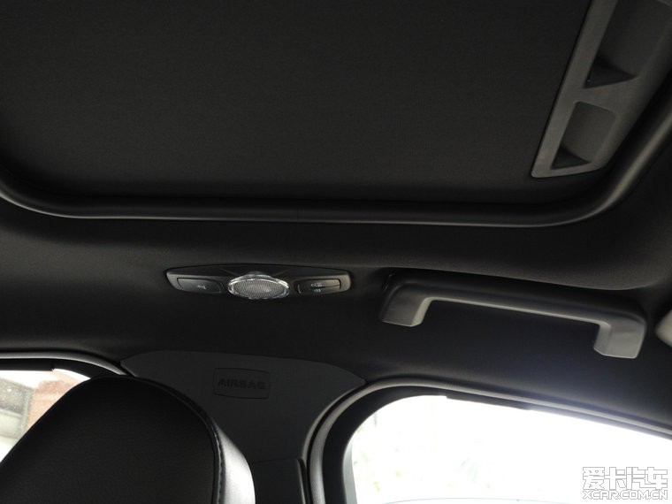

两个遮阳板都有灯,阅读灯被放在了头侧位置,有点像飞机舱的设计效果见仁见智。4个头顶拉手都有些松动,建议大家还是悠着点用吧。天窗和防眩目镜是标配,如果左右“耳朵”也有就更好了。

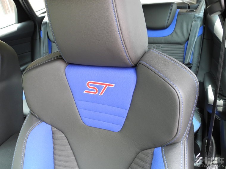

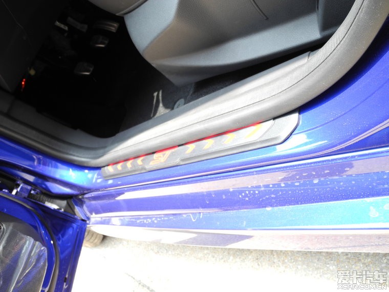

前排空间还是没有问题的,双色混合材料RECARO包裹性真心不错,本人觉得能值个2万了。迎宾板灯亮着挺炫,就差没有闪了 。值得一提的是全车有10余个内饰灯,到晚上散发着暖暖的红,添加了不少氛围~~

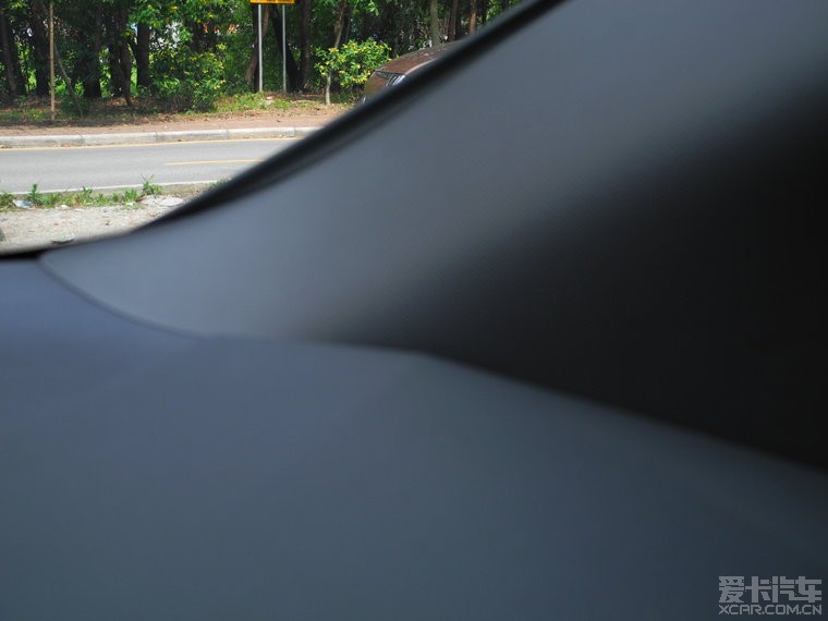

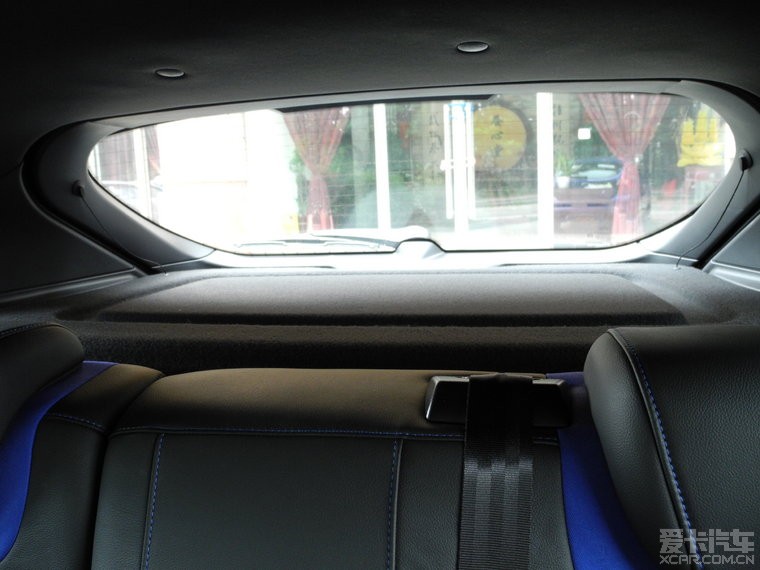

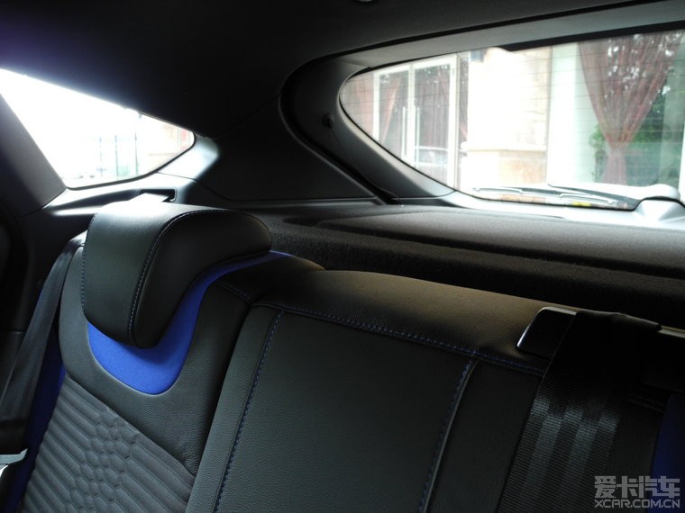

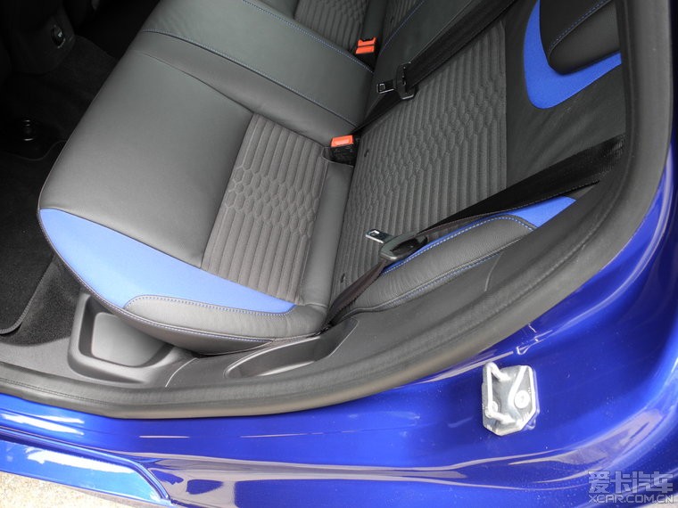

后档看似小小的,但是并不挡太多的视线,倾斜度也不错!注意后排中间没有靠枕,不过估计也没有什么人介意的。

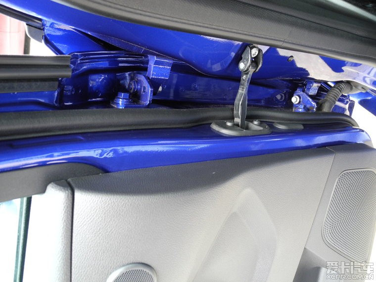

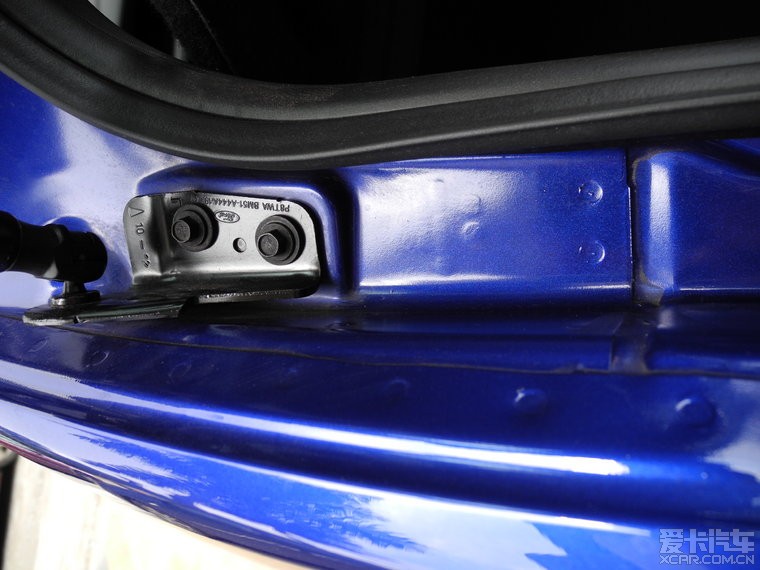

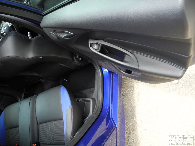

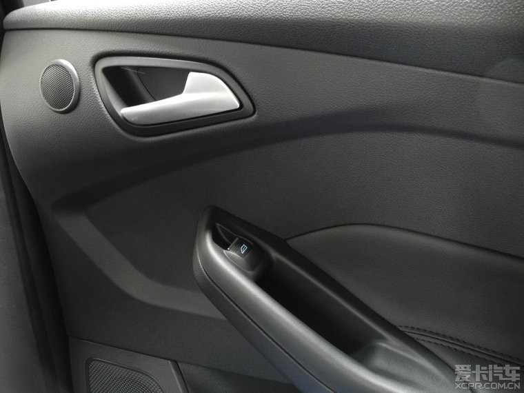

车门和一般车子一样为三开设计,很扎实,关门有欧系车沉闷感,前门挺重的。后高音喇叭被设计在门上,前高音则像大众车一样在倒后镜内侧门上。
