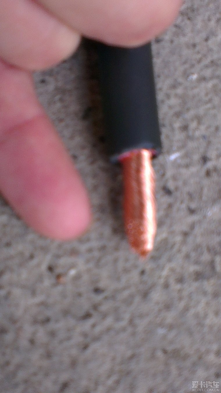

    截面积为25平方毫米的铜芯铠装电缆,在当地的机电商场有卖,15~18元一米,我用料12米。
    里面的铜芯与我小手指来对比

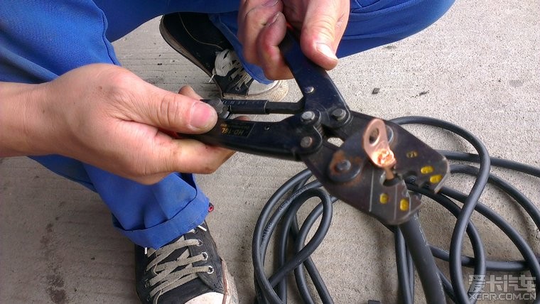

    线不可以随便接的,必须用压线钳和线耳朵(铜的,三元一个)做头,减少电阻。
    这就是线耳朵。

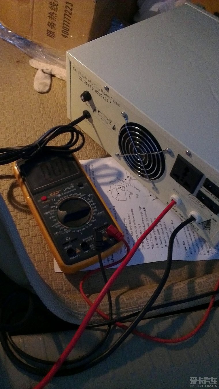

(逆变器,在商家发货前改成了1200W的)
此加装总共花费1289元。

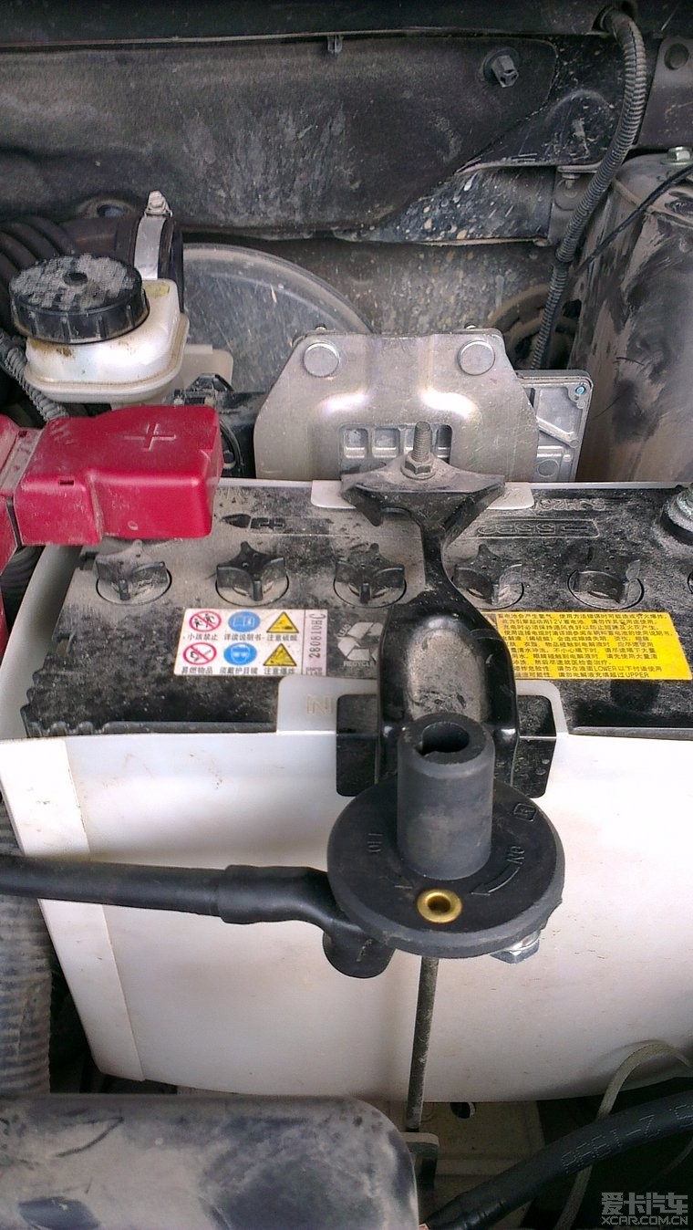

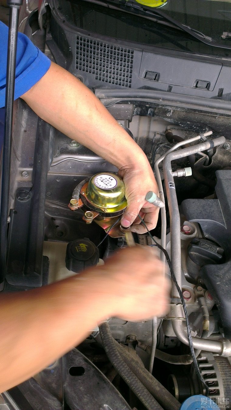

    这是手动开关与电磁开关在车头所安装的位置。
    手动开关安放在主电瓶前的固定镙杆上。
       电磁开关安放在车头右侧这个位置,正好有个空的镙孔用于固定。控制电磁开关的按钮用线引到了驾驶室,便于行进时随时控制。
    安手动开关的目的是,平常不用时用物理的方式断电,确保线路安全。用电磁开关的目的是便于驾驶位来控制是否向副电瓶供电。

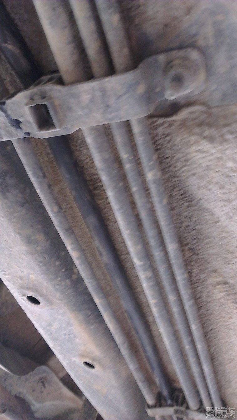

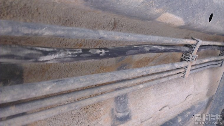

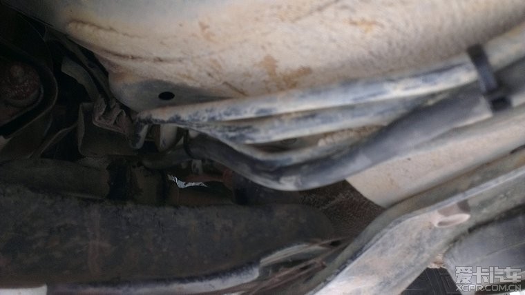

    线是从车底下沿着刹车油管从车头到车尾,中间相对较黑的就是加装的电线。特别注意要与排气管保持一定的距离。。。。。原因大家都懂的

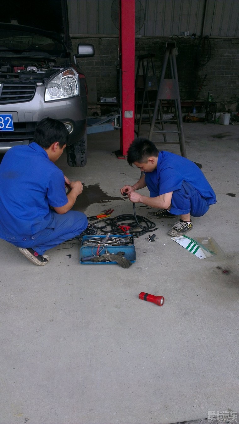

    我出思路,这两位小兄弟实际操作,用时三个小时。
不走寻常路,喜看陌生景。
发表于 2013-05-11 15:34    IP属地:未知
从3点半一直搞到6点半,经测量,一切数据正常。
