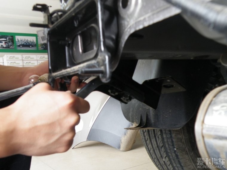

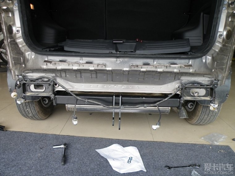

放下车吃了顿饭回来后包围就被拆下来了
后包围被拆下来了原车防撞梁原来是由树脂做的,超轻 能防撞吗

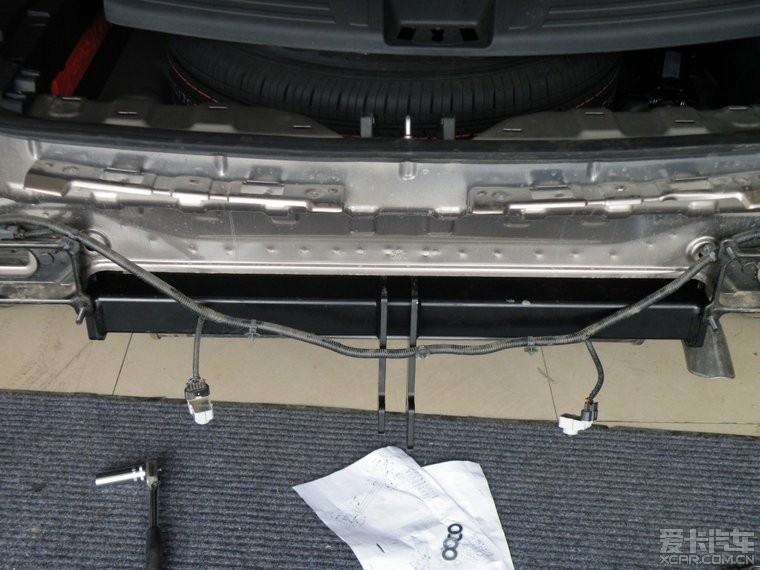

后包围彻底拆下来的时候要注意倒车雷达接头以及内嵌尾灯接头一定要要小心拔下,线拉断了就麻烦了
小伙子在发愁着原车的防撞树脂梁要不要拆下来呢?不拆碍事,拆了费劲还不知道要不要再装回去 我下令:拆了
8颗超小的螺丝卸下即可拿下这块树脂防撞梁 真心不放心这块料
俗称防撞钢梁的这东西居然是用树脂做的,净重还没有3公斤,想想路遇追尾那该有多惨 这汽车制造商太坑爹了
拆完原车防撞梁。。。

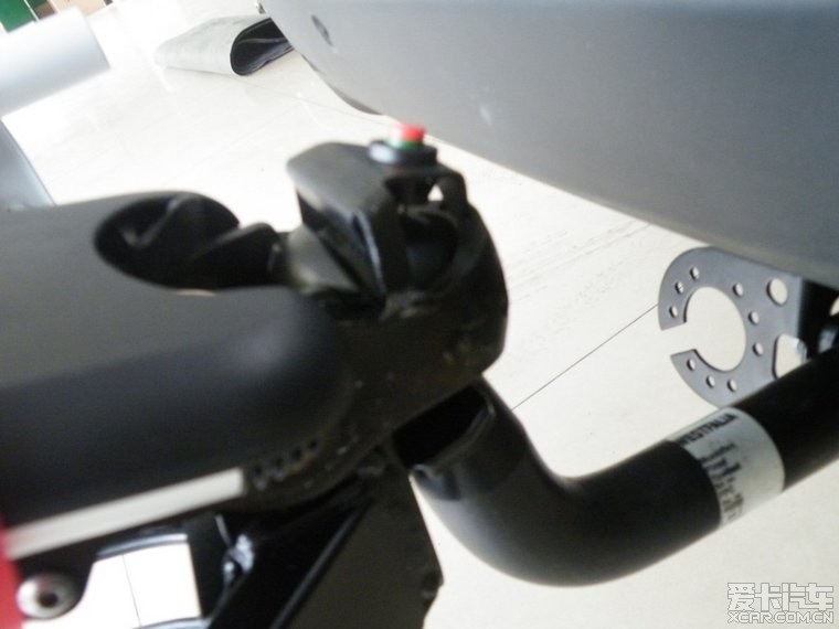

以上是拖车球的全部肢体来一张纪念照
趴下来看不难发现原车预留的固定位
这个东西是多余的,果断得被拆掉了
把拖车球的肢体(大腿部分)先固定到原车的安装孔位上
大腿当然是左右各一,注意左右要各上4颗螺丝
最下面2个孔位是用来固定拖车杠的
嘿,哥们儿,把螺丝给我拧紧了 会出事的!哈哈,还好没等我提醒就给我把螺丝全部上紧了
拖车杠安装完毕,万事俱备只欠球头了

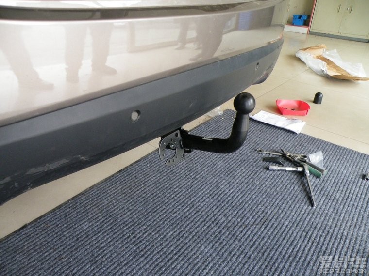

哥们我错了! 原来我原车的防撞树脂梁不用拆掉
装上后包围,丑PP晾了这么久,总算可以遮羞了
迅速装上球头,这样也就完成拖车球的全部安装了
换个角度来一张...

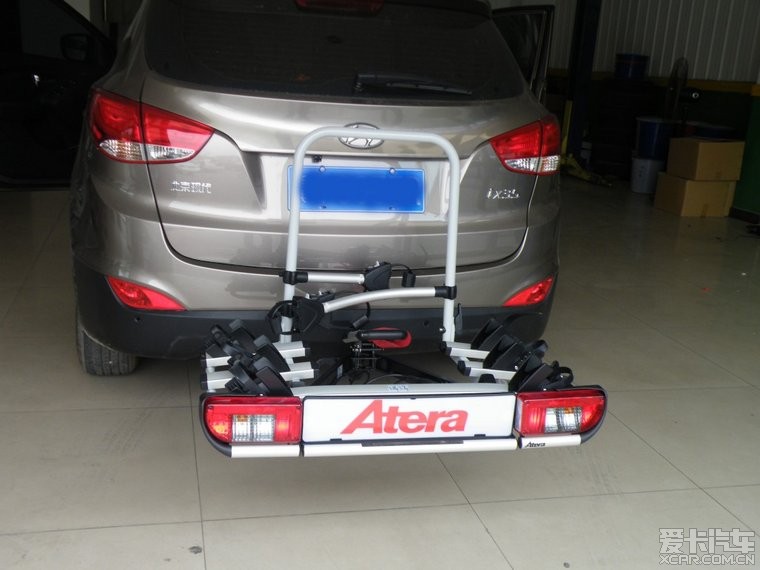

把自行车架固定在拖车球的球头上面,据工作人员说,这个自行车架抓住球头的部分最高受力能达到2吨,看来真是不可小觑德国佬啊
爱德乐自行车架英文名叫Atera,生产世界上最豪华的自行车架 当然最豪华的不是我这一款
整体效果很好 给力

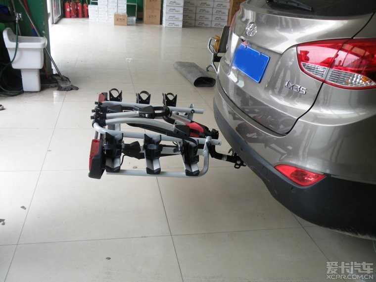

自行车架有向后翻转的功能,这样就可以避开后尾门得开启了
下面开始实车操作,架上一台美利达山地车
支臂固定斜梁
楔形轮拖当然是固定前后轮
要想车子稳定必须把绑带拉紧了
再测试一下斜梁固定好了没有
现在测试带车翻转车架
正常避让,安全快捷
支臂固定基座可放倒,放倒后可收纳放入后备箱
