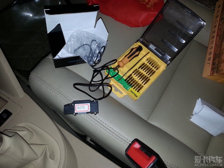

在某宝上无意看到了有改自动大灯的模块。店家讲了下也觉得没难度就直接自己动手装了模块,试验了下效果不错。
接下来上图和过程。

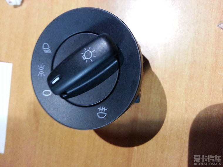

原来的开关
所有用到的工具,其实只要徒手就能搞定了。

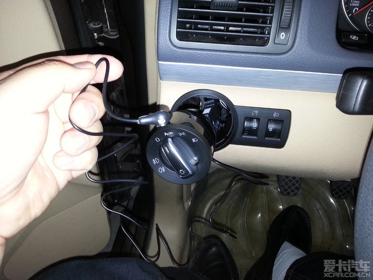

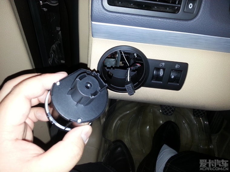

因为开关之前加装雾灯就换好了。拆开关也很方便,就是调到0和第二档中间的地方往下按开关,按了之后再顺时针转一点知道转不动。这是开关应该可以被很容易的拉出来。如果很难拉就是没按到位,千万不能硬拉。

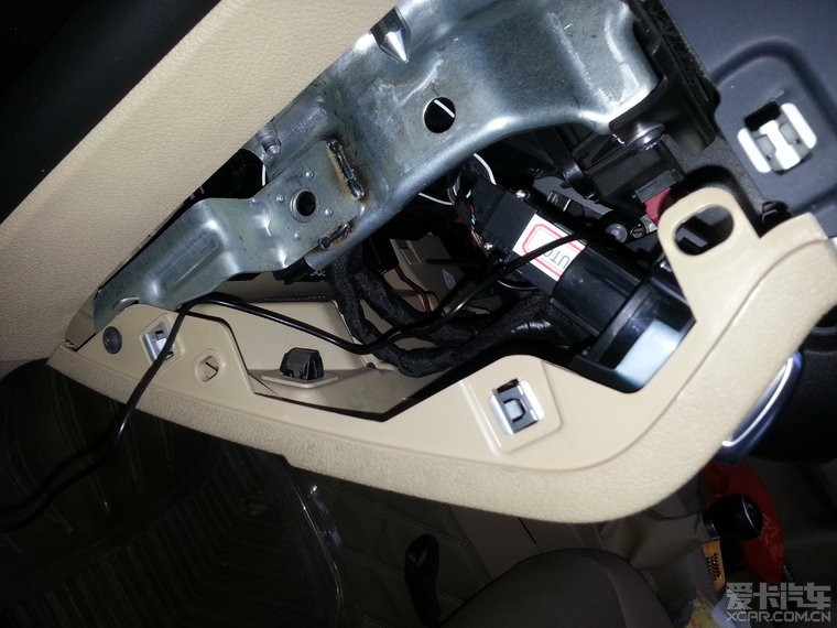

拉出来之后其实已经一半弄好了,然后把接线拔掉,把模块接好,这个时候记得好像会有个音乐,接着再把原来的线接在模块上。搞定80%。
然后那东西遮住感光探头实现下,灯能亮的话就行了。。这里还要调模块上的几个地方。忘记给模块拍张了 。一个是敏感度,我调到中等,后来试验了黄昏的时候不会触发大灯,只是示宽灯。还有个是回家功能和隧道功能,我都选的off,回家功能店家说途安实现不了,隧道功能会在发动的时候电流过大伤害车,所以都关了。

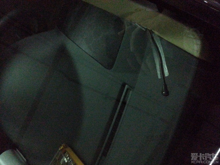

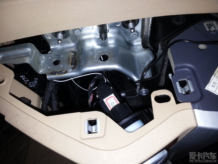

之后就是安置感光探头,这个需要拆侧面的板,我没工具,就从灯开关的这个洞从里面往外退了下就出来了。
我最后是把探头黏在空调出风口附近的,这样遮住的机会比较小。

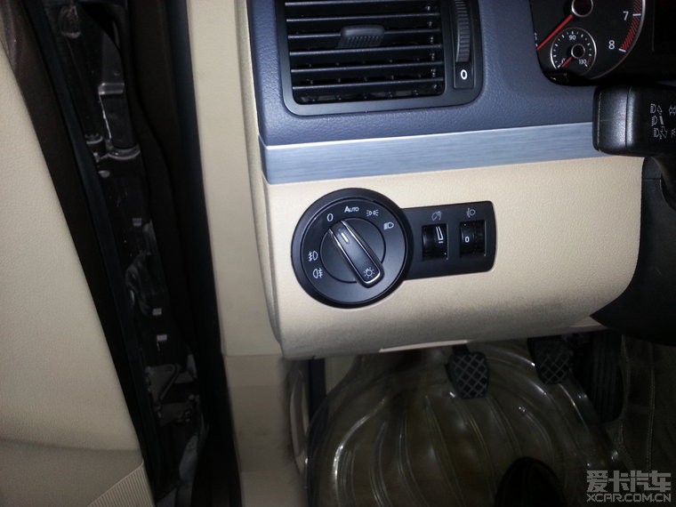

搞定100% ,探头也很小,基本不会注意
