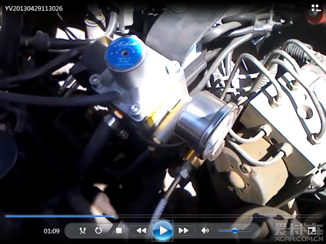

红圈地方是喷气轨(和喷油轨一个原理的东西)和减压阀(调气压大小)。现在一般没有改单点的了基本都是多点直喷,单点的车子容易出问题,会造成烧气一段时间再烧油,油耗会很高,而且亮故障灯、放炮。多点直喷和烧油差不多,不开空调感觉不大出来。

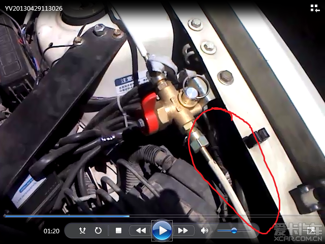

和喷油嘴一样,几个缸就会有几个喷气嘴,在进气支管上(喷油嘴的旁边)分别钻孔,分别连接各喷气嘴,这里也是多点和单点的最大却别,可以说多点是有损改装,而单点是无损的。但是多点好用,不服不行。
喷气嘴由ECU直接控制。红圈位置是进气管,连接减压阀。
减压阀把天然气调整到合适的气压和进气量送到喷气轨。
当然这一些列主要的控制着是由他完成的。

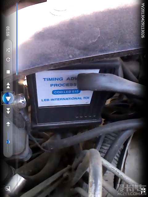

话说烧气发闷,没劲。这个是肯定的,因为天然气和油的点火时间不一样。所以动力肯定不行,加个点火提前器效果能好点,只要不开空调几乎感觉不出来,自己反复调试,提前12度刚刚好,想超车就超车,我不怕费油了,纯市区算上油每公里3毛多、不到4毛。经常跑高速的就更省了,现在加气又这么方便。

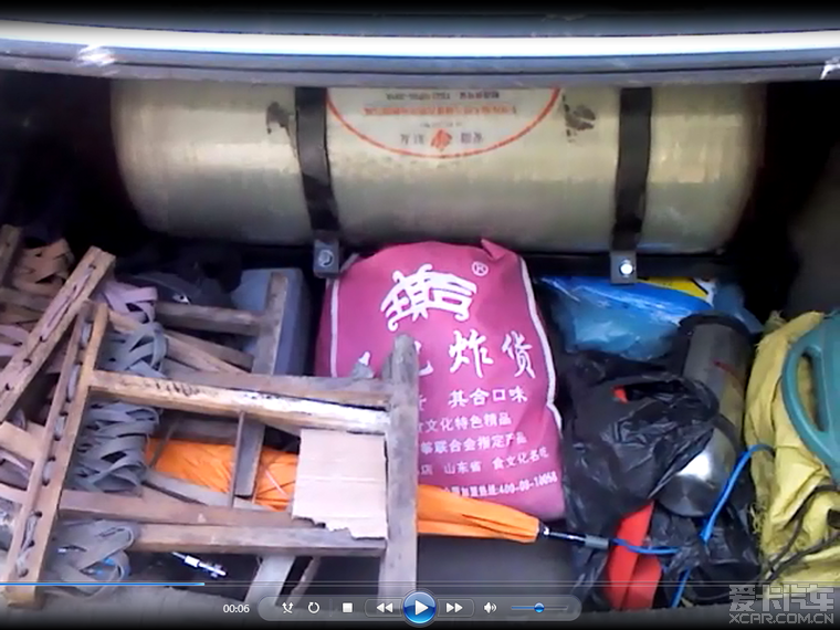

65L的气瓶,我们这3.8一方气,加50块钱的气,能跑160公里,忽略油的话也就3毛钱,改了气之后还没跑过高速,估计也就两毛五左右。
65L的罐对于三厢小O来说还好,剩余空间还不少,气瓶已经顶到后座的靠背了,放罐的支架做的也比较高,下面还能塞点小工具,空间利用的还比较合理。

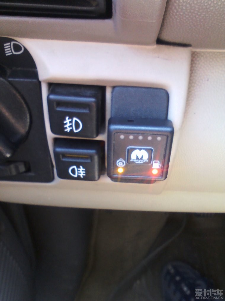

在之前改中控的帖子里有说,这个位置不能乱占,这里是留给以后改气用的,没人会舍得直接在中控台上打孔的。这个,油气转换开关。ECU我设置的是40度自动换气,但可能是我用的套件便宜了点,凉车换气之后挫车厉害,热车之后就很好用
