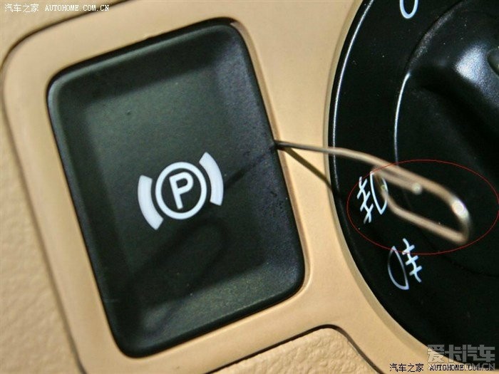

事先必需制作一个“专用钥匙”,否则,是很难拆出开关的。

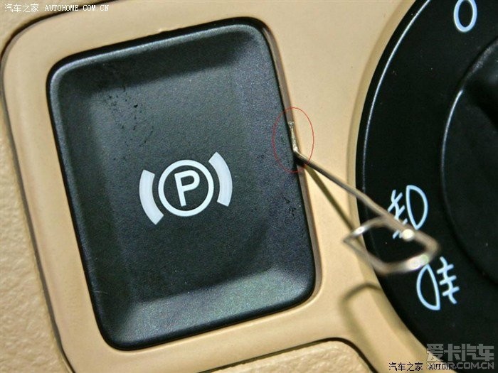

按图示将头部插入开关的缝隙。
插入后,将回形针逆时针转动90度,勾住按钮的面板,再往外拉。

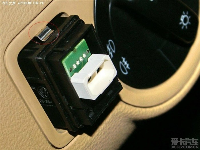

拆下面板后,可以看到上下各有一个卡扣,这要用手电筒仔细照,否则可能看不见。插入用钢片制作的工具(可用旧闹钟里的发条改制)。
用钢片拨开卡簧后,开关就可以顺利拿出。现在可以看清楚卡簧的位置了。
然后就是拔出插头,按图示方向用两手指按压箭头所指即可。
拔下开关的插头。

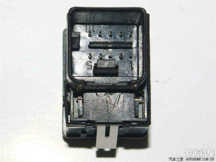

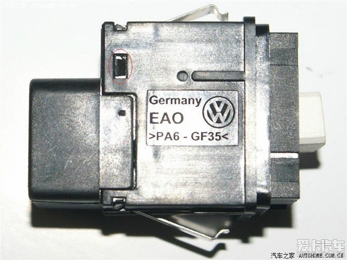

这是拆下的手刹开关。
开关的前面板。
开关的后面。
接着拆外壳,它的四周有共有六个。
拆下后盖。

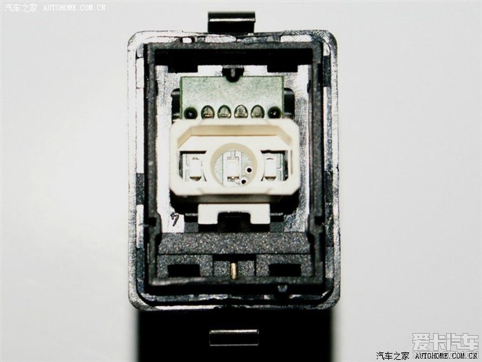

取出印板后的内部结构。大家仔细看一下,四个红色圈内的就是按压印板上的按键的凸起物,但是,奇怪的是,对应的印板上只有两个贴片式按键。
这是显示侧的结构。
红色圈中就是少了的一个按键。
另一个少了的按键。
好在我的手头有些备件,拿来焊上,与原有的按键,俩俩并联,增加了可靠性。
另一只新增按键。
那两个白色的是开关原装的,开关失效有两方面因素
1电路板焊点接触不良,拆过开关的朋友一看就明白了,原装电路板焊点的焊锡很少

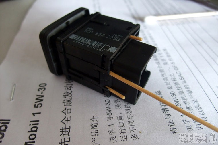

第一步,牙签大法拆开开关组件:

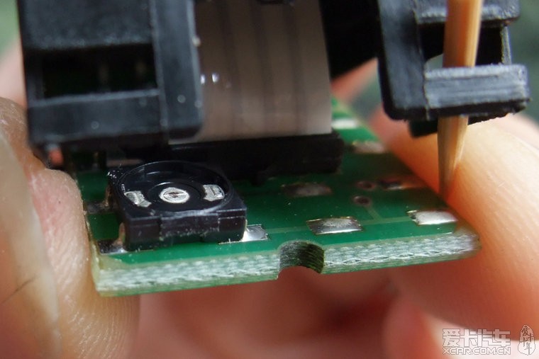

然后仔细看看电路板上的2个小开关,是靠两侧的金属卡扣扣住塑料座的,用牙签轻轻挑起一边小心拆开——抱歉这里没有拍照。
注意,小开关里面一侧贴住了排线。我是将牙签插入,把空隙扩大一点,金属卡扣就很好拿下了。

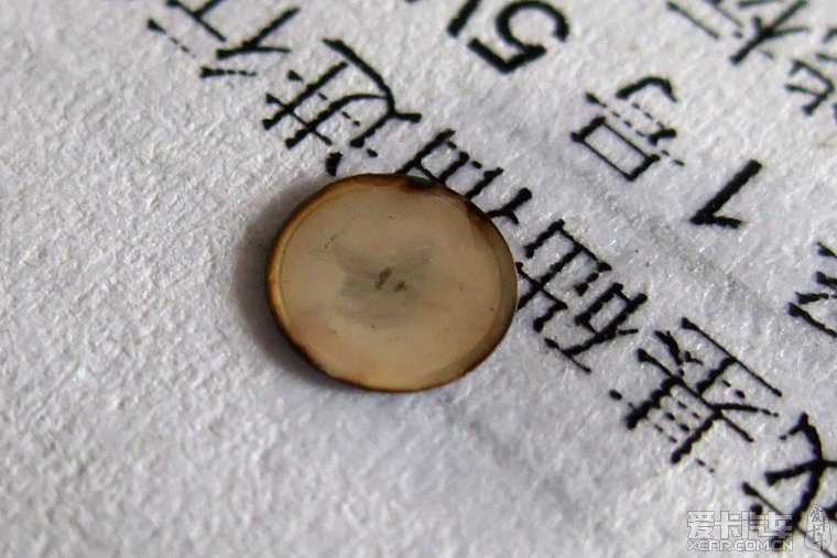

拆开后是3个零件:金属卡扣、橡胶按钮、圆形金属簧片。
这就是圆形金属簧片,可以看到中间和边缘位置都有氧化的痕迹,这一张还是氧化较轻的。
拆开后的样子,中心的触点有黑色的氧化层:
然后就简单了,用WD-40反复擦拭触点和金属簧片。注意WD-40不要用得太多,宁愿多擦几次。
必要时也可以用牙签刮,但尽量不要用金属件刮,不然会更容易氧化。
最后用酒精清洗,以免腐蚀周围零件。
这是擦洗后的:
我不确定开关座旁边的两个触点有没有用,也顺便都洗了。
