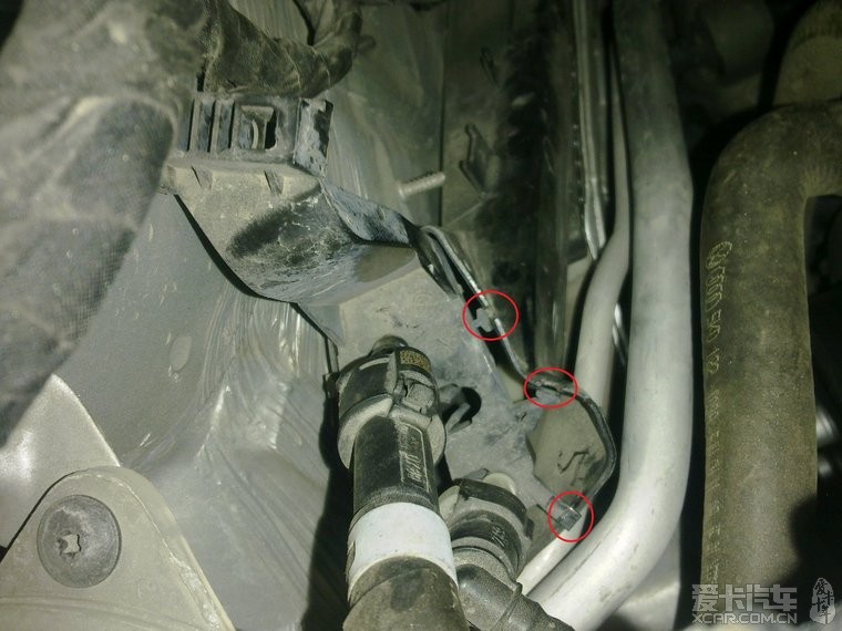

找了绑带绑了一下,油管就不抖了,也好,省得还要花钱买油管支架,某宝上面一个好点带锁扣的就要8块10块的,运费还要6块钱。晚点再上照片

今天换了个4S,把卡子都弄好了,还是抖但我已经无视了,他们又塞了棉布条到下面的油管处,还是有共振。先这样吧。打算试试淘宝上的油管支架,反正便宜

那个振动的管子应该不是水管而是油管,因为它最后接在了高压油泵上,4S客服是在糊弄了事。
而且我发现这油管的支架卡子没有卡到位,如下图,一共4个卡子,居然有3个卡子没有卡到位,虽然这个貌似也不是振动的元凶,但实在是要鄙视斯柯达的装配工艺了。我弄了半天,但支架是固定在车身上的,硬掰不行,螺丝孔又不是外露的,看来要找人帮忙拆装才行了。
