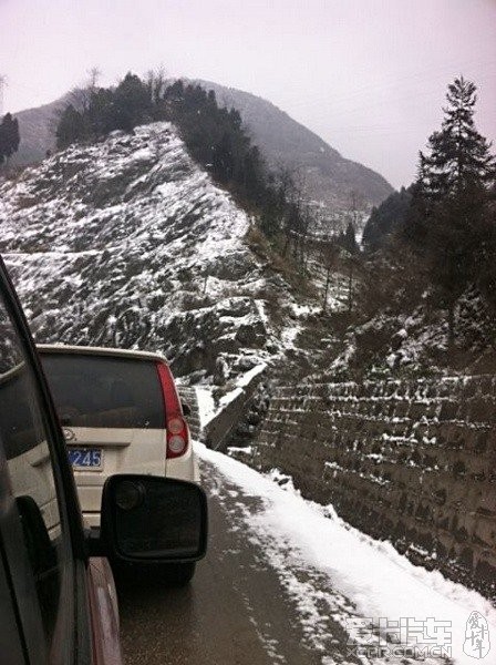

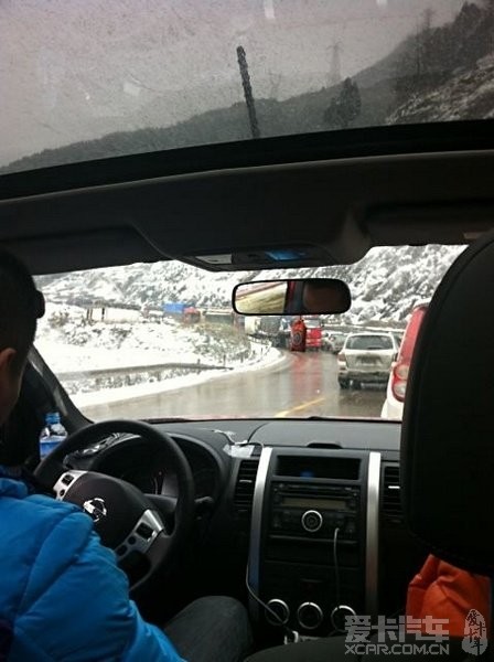

大清早六点出发,在四川这边倒是蛮顺利地,不过在快到云南昭通翻越雪山的时候堵安逸了,在山上整整五个小时,虽然山路上雪看着没多少但全是冰,大车在上面完全是边开变滑,这一路最让人害怕的不是我们的车滑下路基,而是大车刹不住撞过来。
而且最最关键的是车子TMD没油了,最后只有在当地找了个给农用车加油的小油坊给车子加了一箱号称90号的汽油以解燃眉之急。

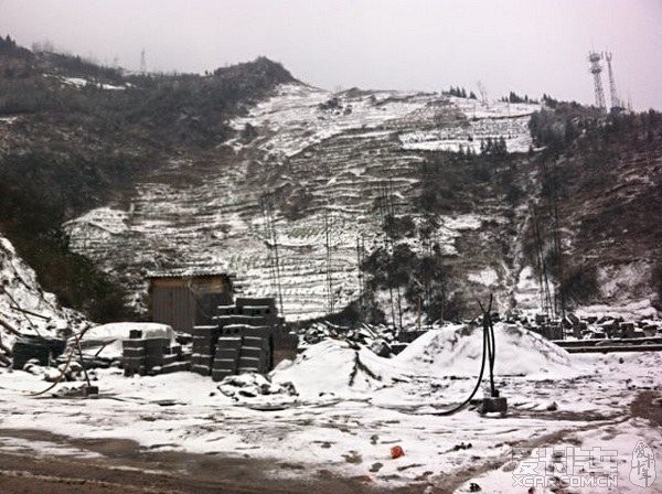

结果到了晚上高速结冰JC居然也不通知就直接把路一栏,就把高速封闭了几百公里路,弄得我们不得不去走已经荒废多年的国道,一路全是碎石和坑洼的土路,弄得后排乘客只要不系安全带就会脑袋直接撞车顶。飞奔到凌晨一点我已经开了19个小时车,实在来不起了
